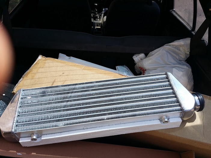

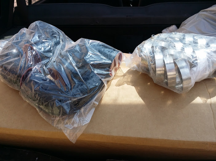

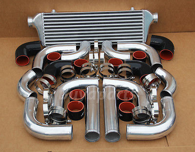

Повідомлення Timelife » Сер червня 10, 2015 5:00 pm
Та да да даааааам.

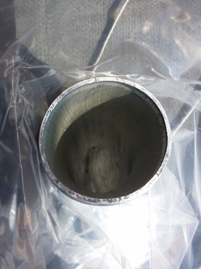

Приїхала невеличка посилочка
Чуть фото вмісту (не було часу все добре роздивитись):
Детальніше - згодом :drag:

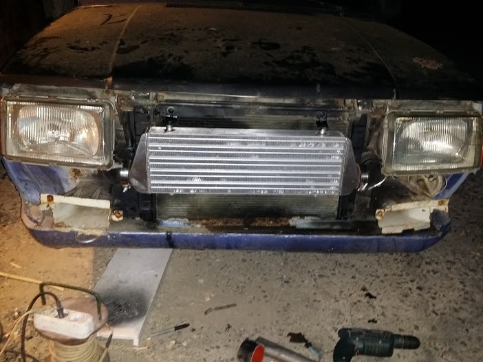

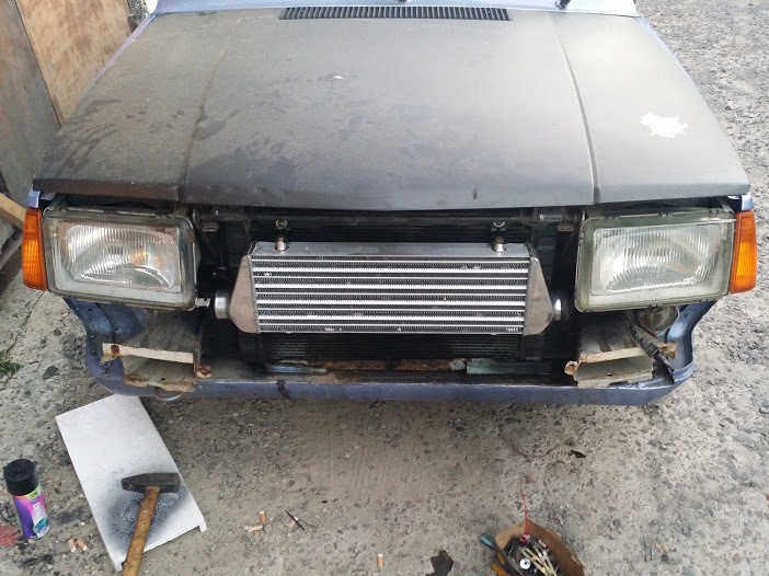

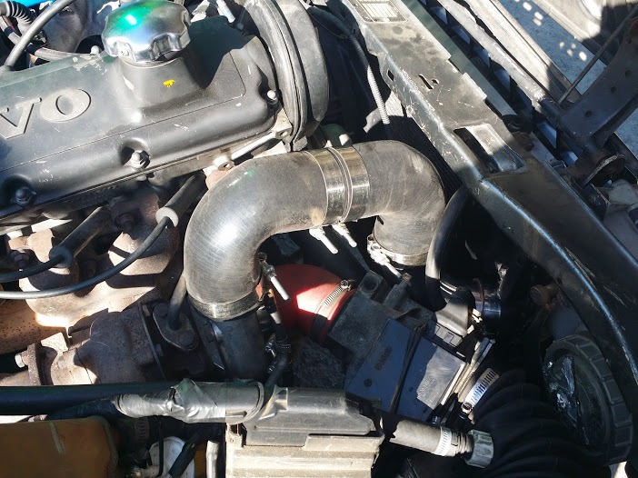

Повідомлення Timelife » Нед липня 05, 2015 1:06 pm

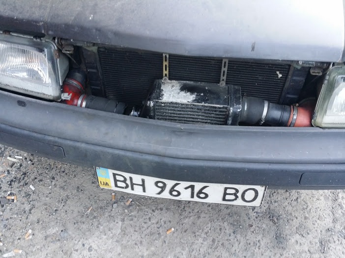

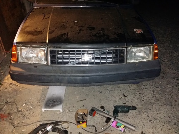

Упс, не відписався про впуск. Будем надолужувати. Отож, на наступний день задались метою все що прийшло інсталювати.
Було:
Приміряєм інтеркулер
Прикрутили пайпінги, кулер прийшлось чуть чуть перемістить
Морда зібрана
Основне проблемне місце було
Все що було до цього акуратно зложилось (викинулось :oops: ) в окрему коробочку. Цікаві речі ми побачили. наприклад купу ізоленти, намотану на одну з трубок і всунуту в саму трубку так, що б отвір закрило (і це стояло на виході з кулера :( ).
Загалом, дихається машинці явно вільніше, пайпінг веде себе нормально, ніби ніде не травить, буст тримає, від їзди позитив.
Поки що на цьому все, усім буста!

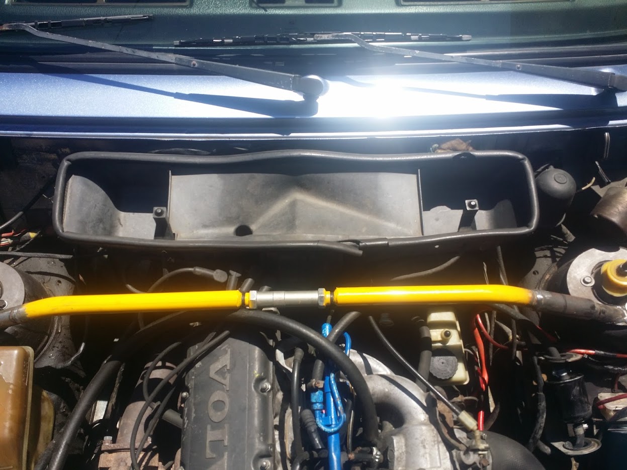

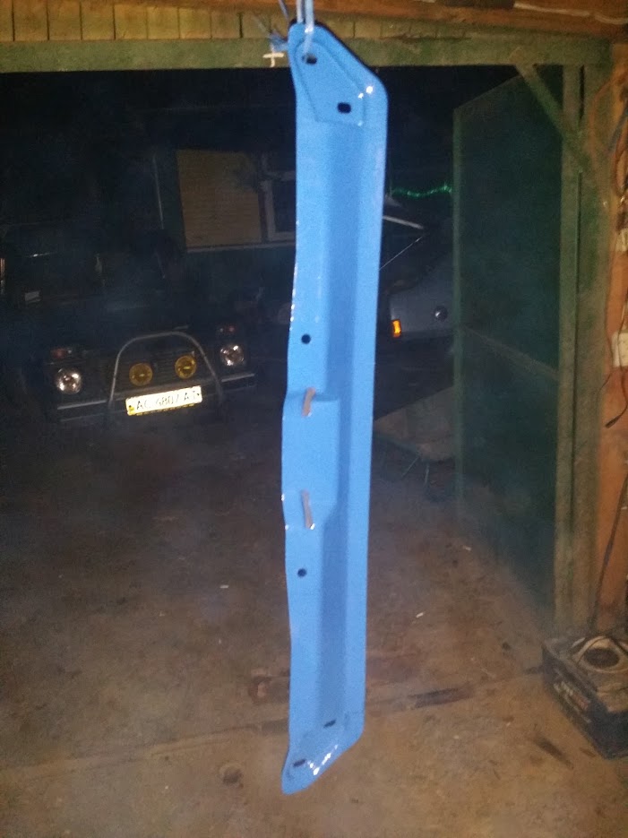

Повідомлення Timelife » Нед липня 05, 2015 1:15 pm

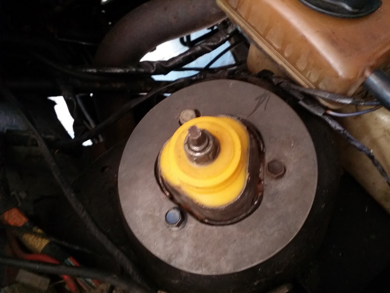

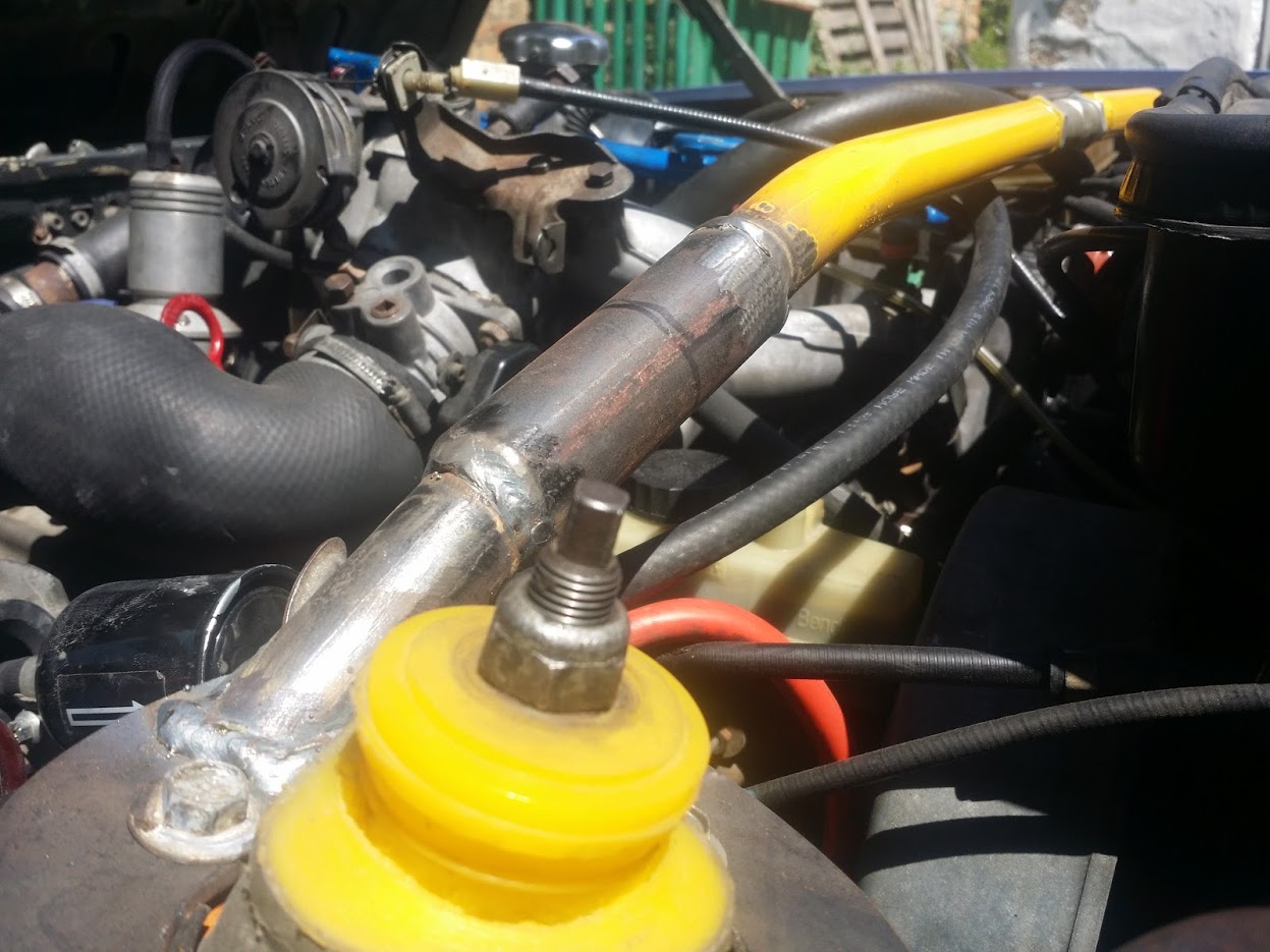

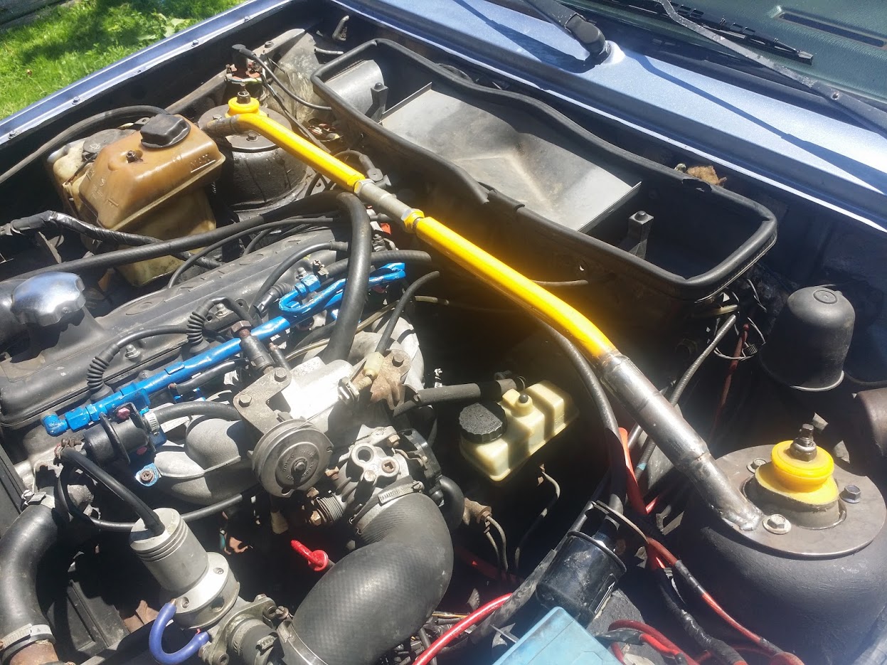

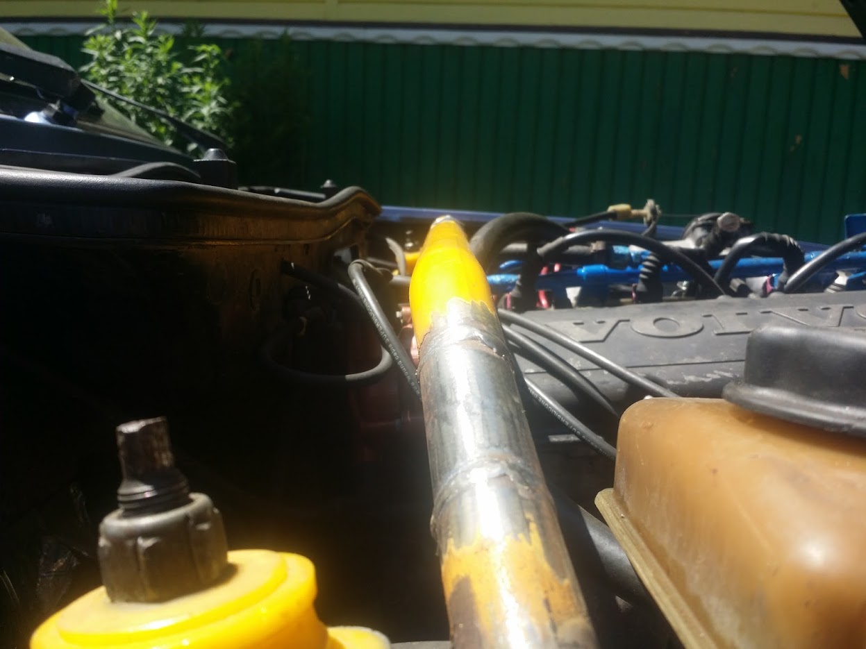

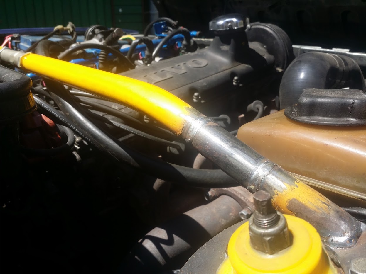

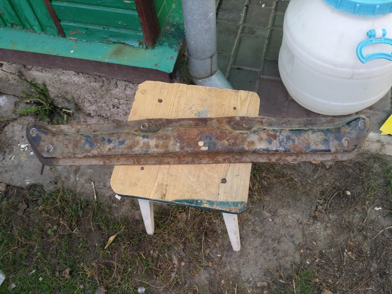

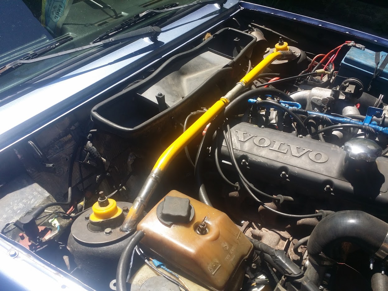

Колись давно писав про бажання зробити розпорку. Це таки сталось)
Спочатку, все переміряли, заміряли, намалювали для того що б зробити нові бліни саме під дану машину.
З "шаблоном" на бумазі вирушив до шановних з глушник-сервіса на хвильового (Вовчіку і дяді Саші окремий сенкс та респект :drag: ), де в результаті певних маніпуляцій з болгаркою та циркулем вийшло таке
Потім була довга процедура примірки та підгонки :oops:
Як донор використалась розпорка від ваз 2112, от така
І вона нещадно порізалась та переварилась. Самого процесу не задокоментував, тому просто результат:
Залишилось нормально пофарбувати.
Тепер мучать думи про нижню та задню розпорку. Може хтось робив? Бачив? Буду вдячний за будь-яку інфу. Всім піс :-P

Повідомлення GERXTRM » Нед липня 05, 2015 1:16 pm
Хорошо поставили кулёк. В чёрный его задуй, и так видно не будет, и существует мнение, что теплообмен лучше станет. МСМ проверяли это.

Повідомлення Timelife » Нед липня 05, 2015 1:21 pm
GERXTRM написав:Хорошо поставили кулёк. В чёрный его задуй, и так видно не будет, и существует мнение, что теплообмен лучше станет. МСМ проверяли это.
так, думав про таке. треба морально підготуватись та зібратись з духом)

Повідомлення Vladizlav » Нед липня 05, 2015 1:33 pm
ВАЗовську розпорку теж придбав, порізав, поділився ідеєю з тестем -- той розкритикував. Тіпа стакани в 340-ї нормальні, не хитаються, розпорку в ..опу. Значить буду робити !!
На бліни метал треба трохи грубший, ніж маю, тому виготовлення відклав.
Повідомлень: 1888
Re: 343/360 turbo reborn
Повідомлення Timelife » Нед липня 05, 2015 1:42 pm
хочеш - роби. тобі ж на ній їздити. відчуття міняються :)

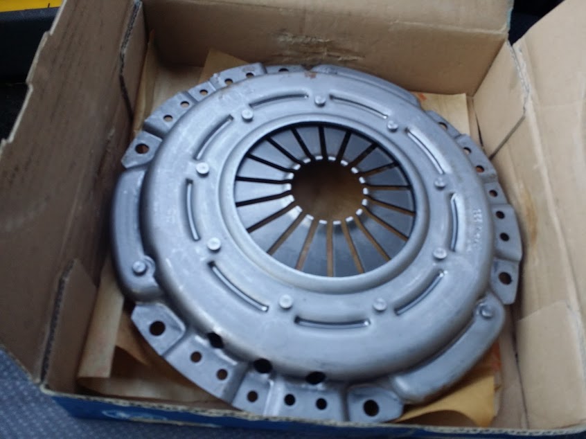

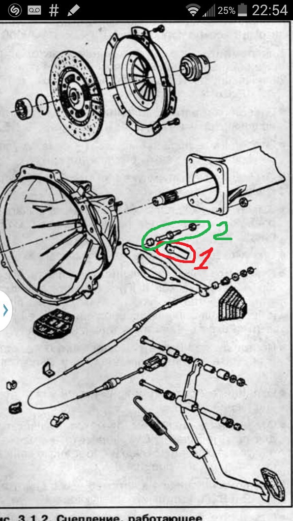

Повідомлення Timelife » П'ят липня 31, 2015 9:40 pm

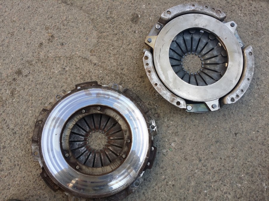

Народ, чим скоріше куплю те що на малюнку під номером 1, або 1+2 разом. Наскільки я розумію, між цим штирем (регулювальний?) та пластиною 2 має бути якійсь сухарь? Також треба куліса від 360 - варена уже і лопнула далі. Ще варити геморно і не факт що надійно

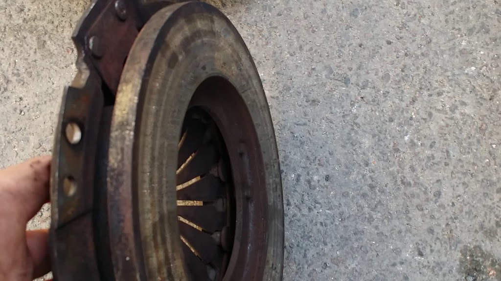

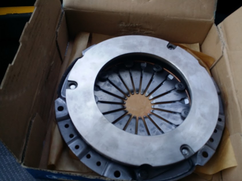

Повідомлення Timelife » Вів вересня 08, 2015 11:23 am
Машинко вес цей час не їздила тому що не могла, тому і писати особливо не було про що.
Коротка передісторія - лопнув трос зчеплення, заміна на альтернативу результату не принесла, не вижималос, і тут понеслось...
Було закуплено:
1. диски гальмівні
2. колодки гальмівні
3. підшипники ступиць перед
4. сальники до них
5. трос зчеплення
6. нажимний диск зчеплення (215 мм сток, це важливо)
7. вижимний диск зчеплення (230 мм, від 740, під маховик б200ет - важливо)
8. вижимний підшипник (360-740, стало)
9. вилка та уся лабуда з посту вище + пильничок на вилку
Старий нажимний диск:
Старий + стокова корзина з 360
Новий нажимний диск:
Після того як усе зібрали - їде. вижимається. набагато легше ніж було. Але є декілька але. Незнаю що було і що намудрили - педаль зчеплення до кінця не доходить, під заміну. При прискорені/гальмуванні - сильна вібрація, як від кардана ну і бонусом гримить куліса. Поїхала бібіка до перевіреного механіка, має усе передивитись. Так що наразі, синенька знову не їздить, віва ля солярчик)

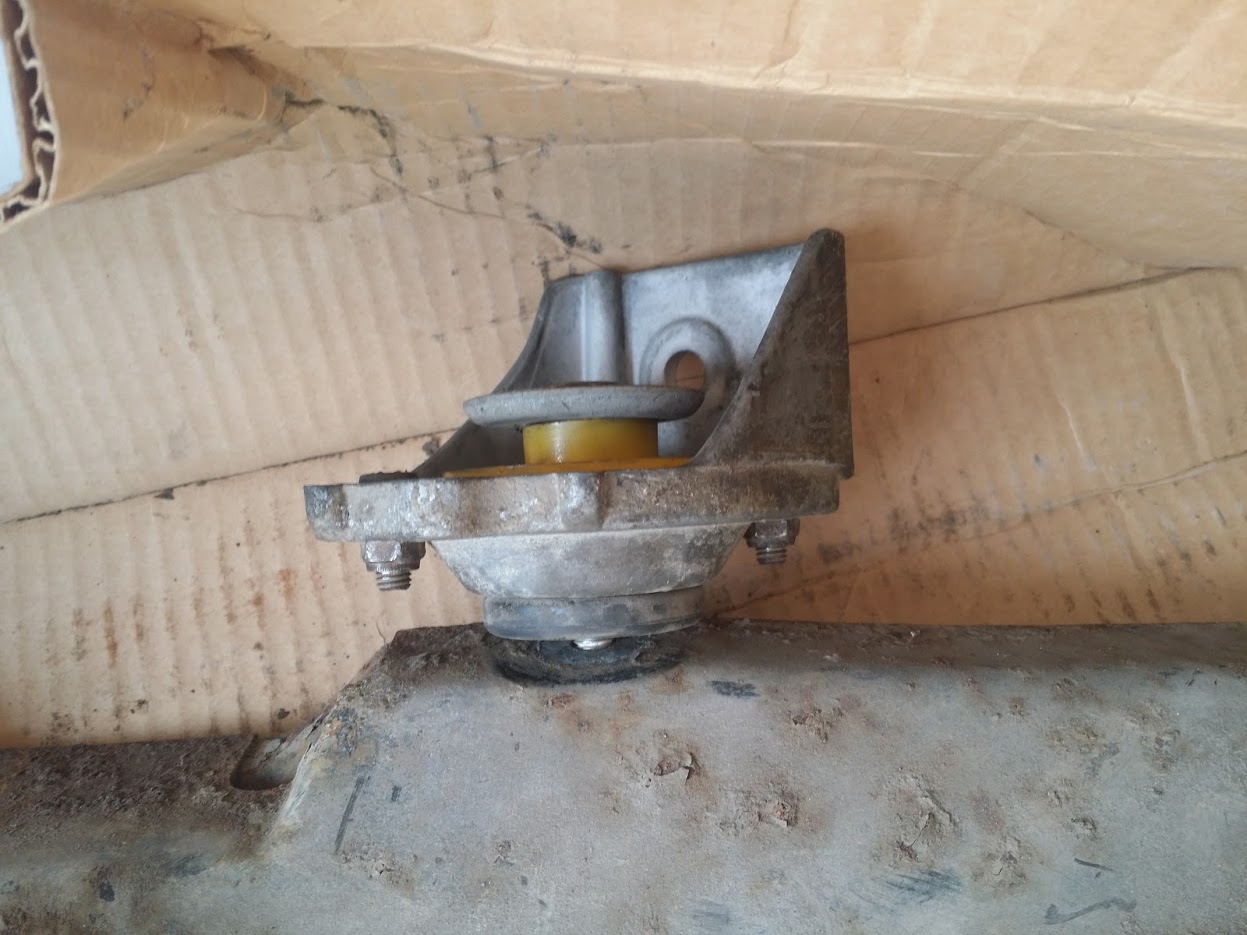

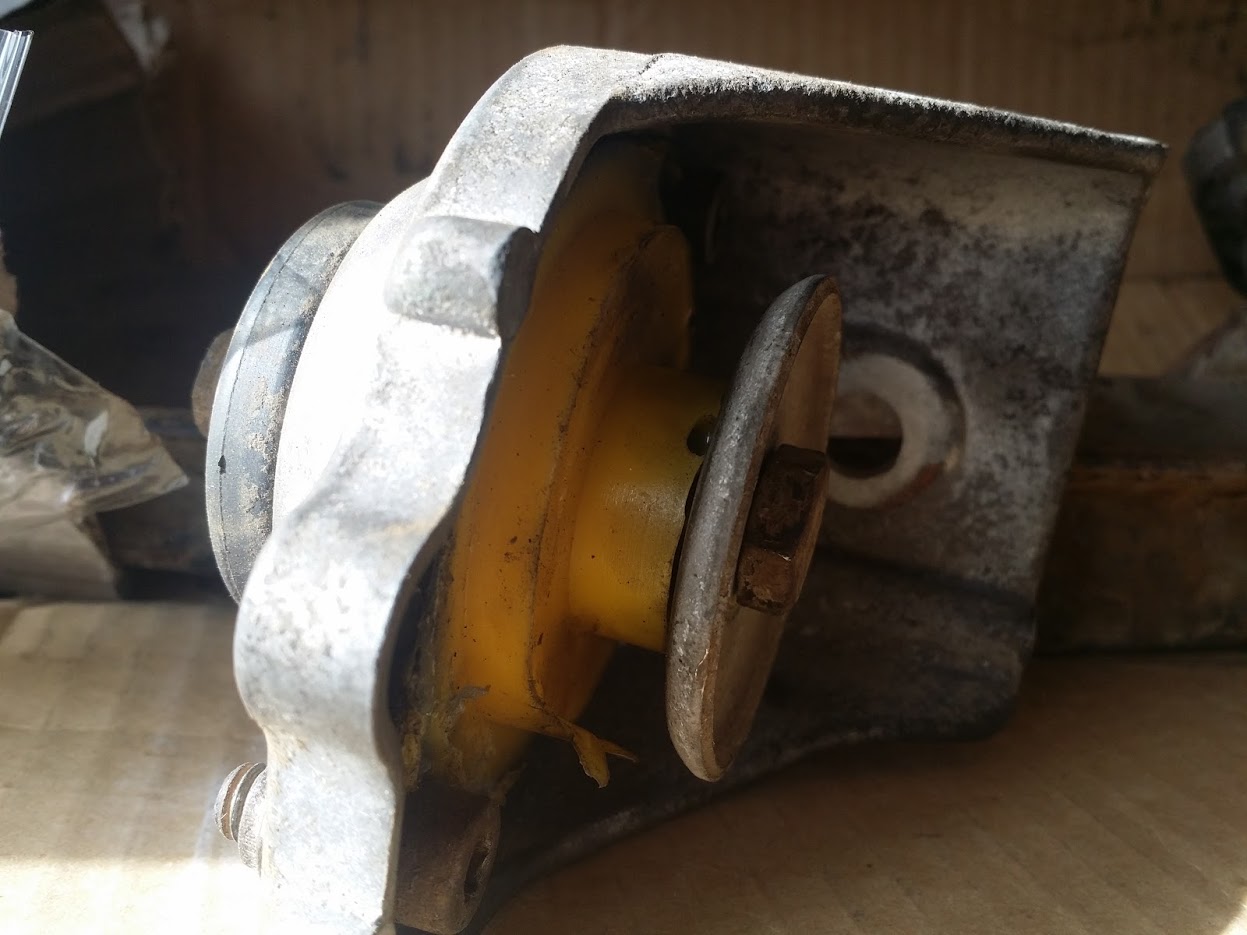

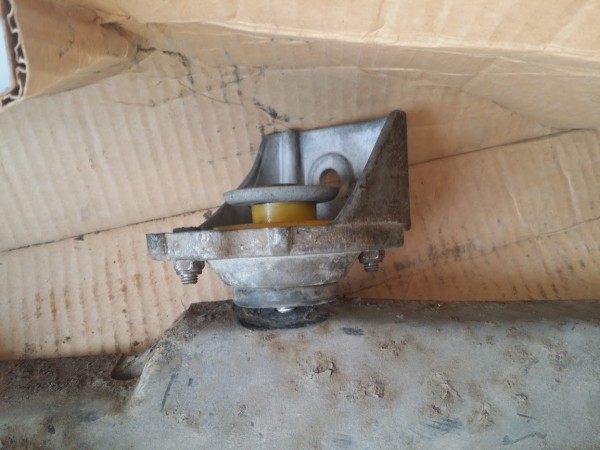

Трішки про плани. Уже лежить от така вот штука. Як тільки нормально виїде - відвідаєм наших гуру вихлопа, які і будуть з цього напівфабриката будувать нормальний випуск. Якщо до того часу не знайду кріплення бака - там же зроблять кастомне кріплення.
Трішки фото
Також є комплект поліуритана на стаб і стійки стаба (буде, забув про нього :( ), необхідно буде заінталить також

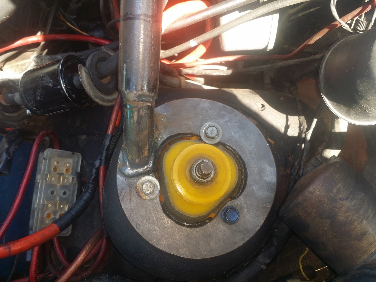

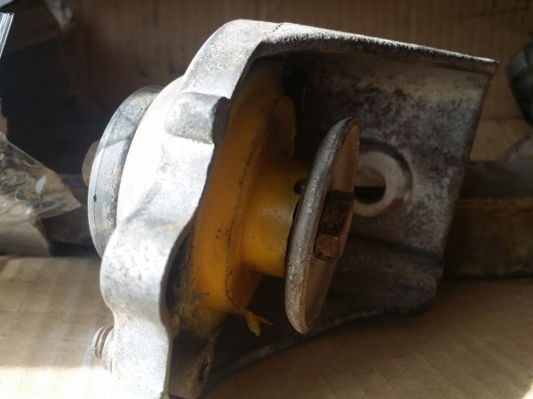

nikolajs написав:Касдом, ети его мать... А хотел спросить, как Львовский полиуретан ходит? Как себя ведет? Смотрел на их сайте, по ходу на тройку они все уже делают? И еще, им старые бедали, типа подушек КПП, опор амортизаторов нужно отправлять на реставрацию? Или они сами все изготавливают?
Їздить гуд. Подушки передні я їм відправляв, вони реставрувались. Задні подушки, втулки стаба і ще кучу всього - куплять можна просто так

Повідомлення Vladizlav » Вів вересня 08, 2015 5:26 pm
nikolajs написав: Львовский полиуретан ...
Опори стійок, передня подушка КПП на дизель та сайлент кардана тільки під реставрацію, решта -- нове.
Рік вже ходять -- нормально. М"ягші від рідних.

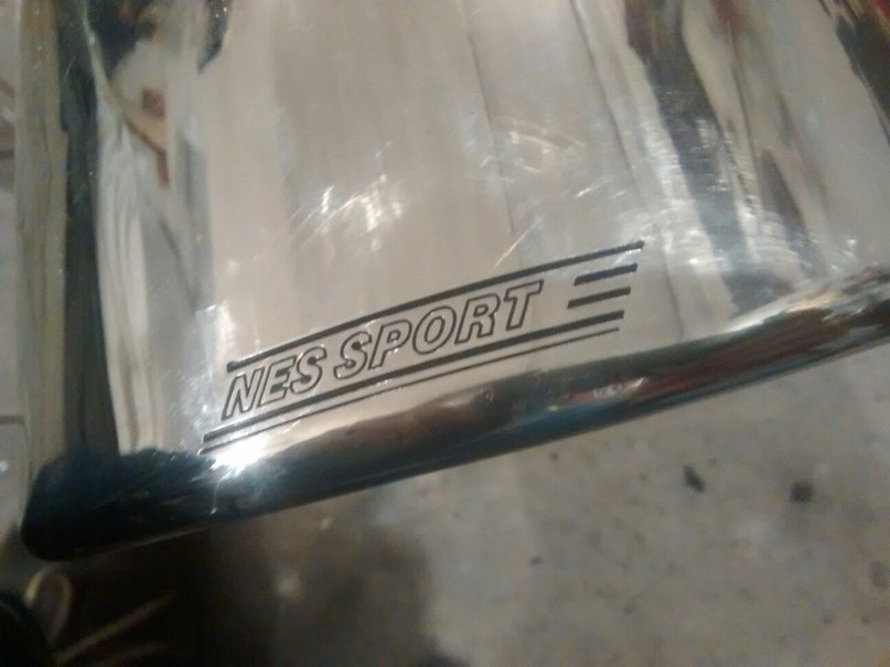

Відкатавши день автомобіліста в нештатному режимі заїхав до фахівців вихлопа - де побачив що коробка до траверси не прикручена, руками гайки крутились. Згадуючи як до того відро носилось - прифігів як до цих пір тут це пишу. Знов поговорив по душах з механіком, знов переробив.
Через день пропала сцепа...був готовий її спалить. заїхав на яму до фахівців по вихлопу - поки робили нове кріплення бака (ах да, не казав? бак на коробці лежав практично) подивився на трос сцепи - він навіть не законтрогаєний був, тупо розкрутився і послабився по саме нехочу. Затянули. Сцепа робе. Чуть попустило.

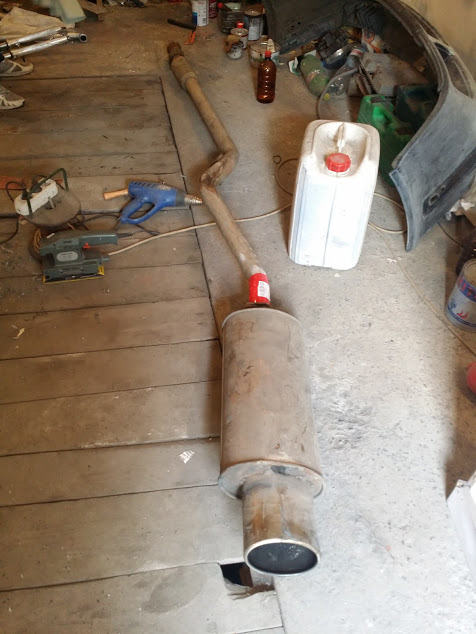

1. після усіх згаданих маніпуляцій якогось біса провісла вихлопна (перед колесом коліно). як почепити назад - хз, під кузовом йдуть паливні трубки, по хорошому їх треба переложить. і в підкапотку перемістить насос. може є у кого фото як паливопровід проложений в оригіналі? буду вдячний.
2. викінуть кусок вихлопа, найти усе чого не вистачає, зробить шо б увесь вихлоп був на 60 трубі, повісить іншу банку, піднять вихлоп до кузова
