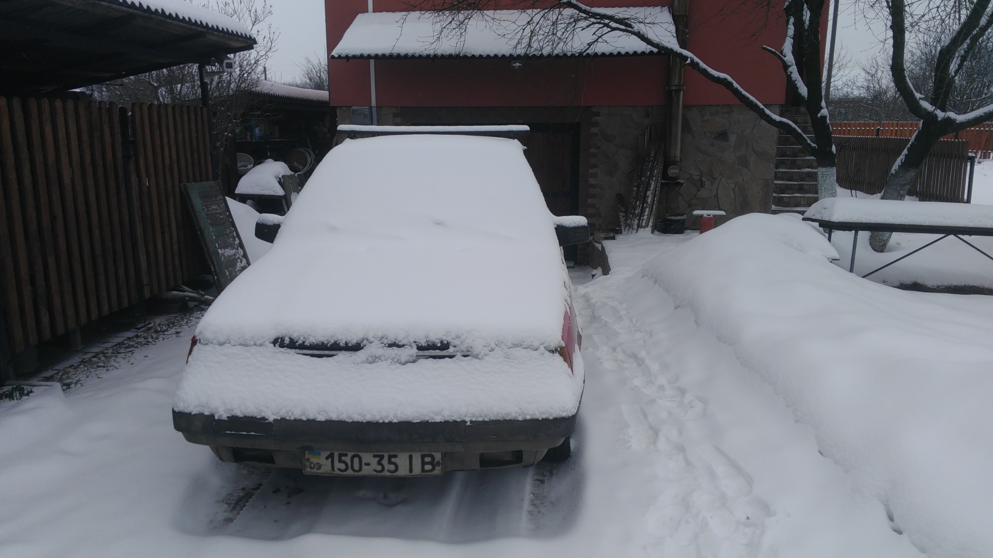

Повідомлення Vladizlav » Вів лютого 27, 2018 7:15 pm

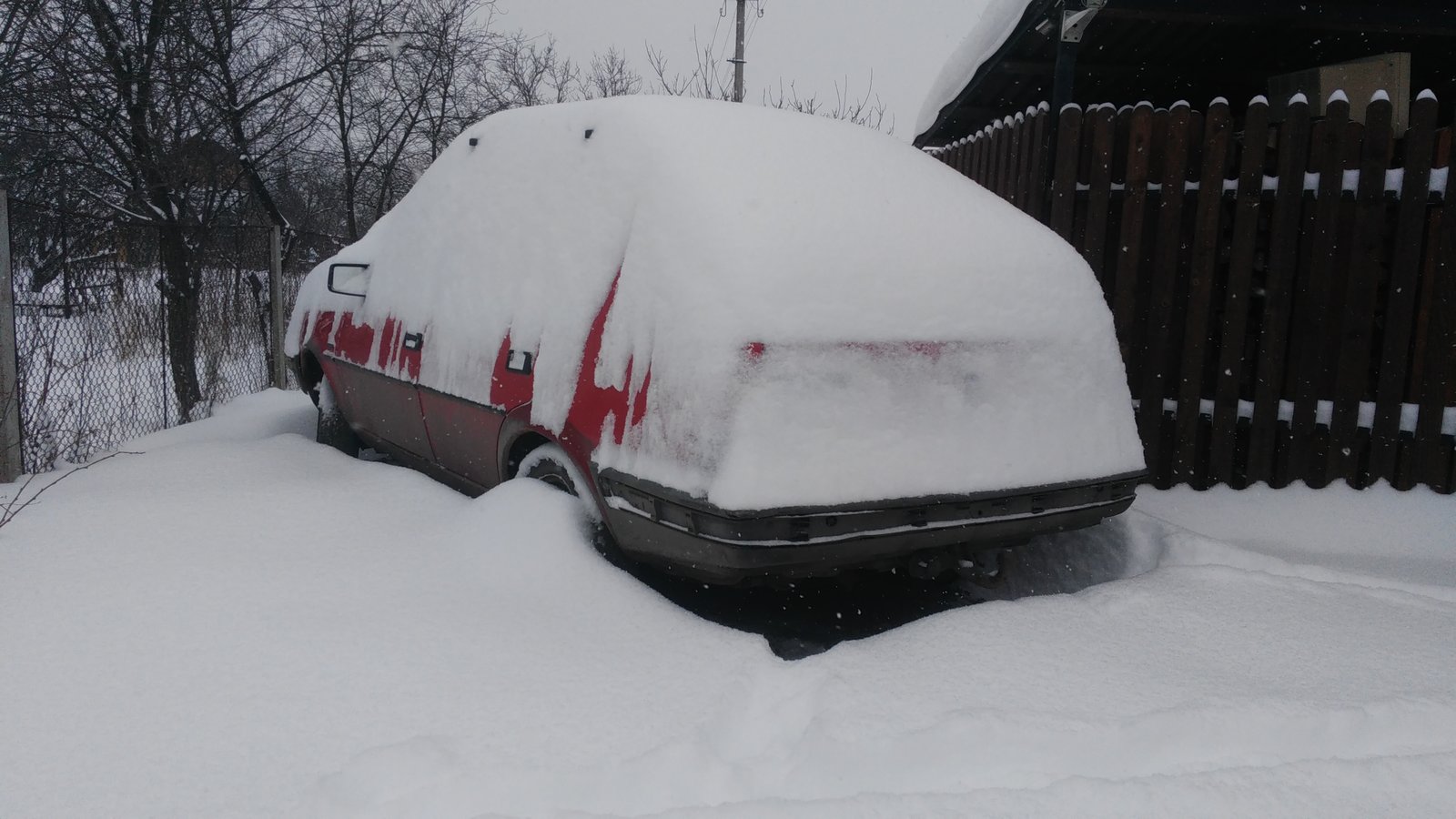

Вторая без кардана (Маръян испохабил), но заводится. Накачать колеса, подвязать глушитель, поменять масло, посмотреть водительскую ручку ... Вроде работы на 2 дня, не больше.
Но по морозу -15 :roulette:
Но вариант рассматриваю. Даже вариант быстрого переброса двигателя с донора себе (там правда стоит ТНВД Лукас, а на масле он не очень). Но потом -- опять снимать, свой втыкать, на донор тоже (охота на нем поездить)..
Весна-а-а-а-а, ты где ???

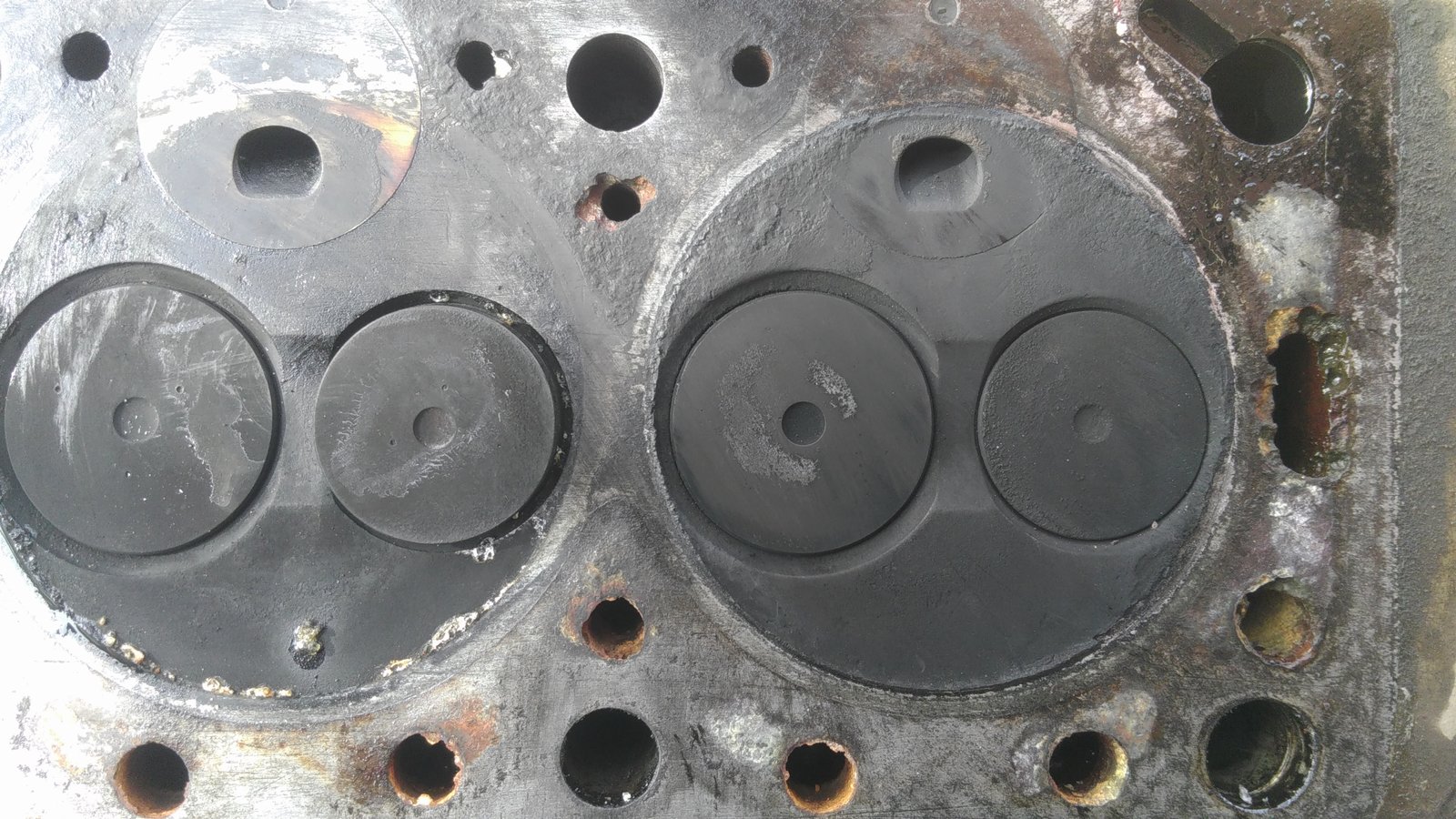

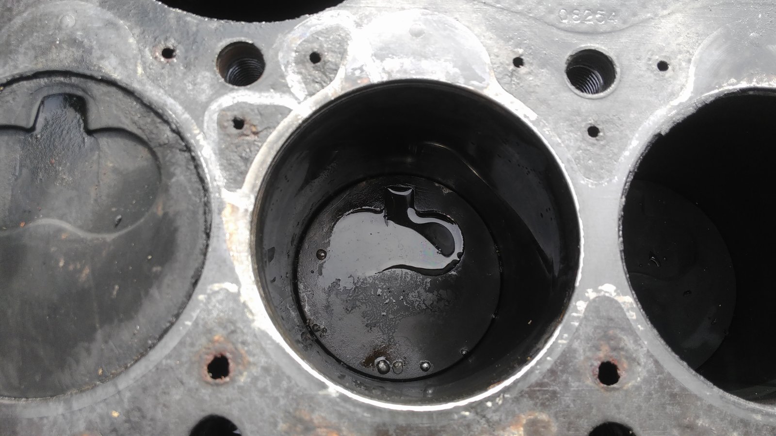

Повідомлення Vladizlav » Чет березня 15, 2018 10:08 pm

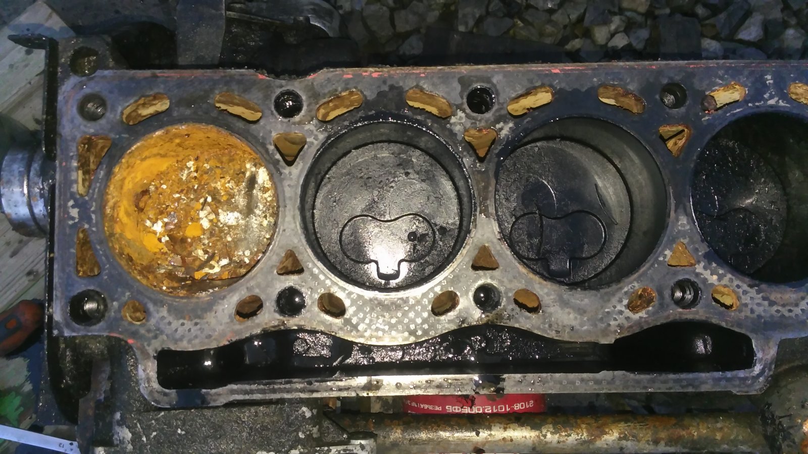

Зняв голову.
В голові завелися хробаки ...

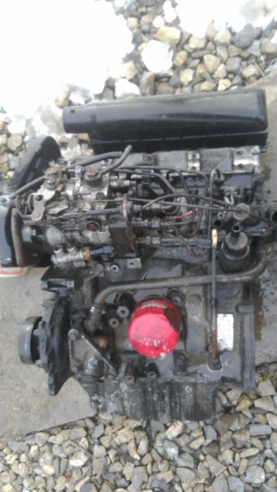

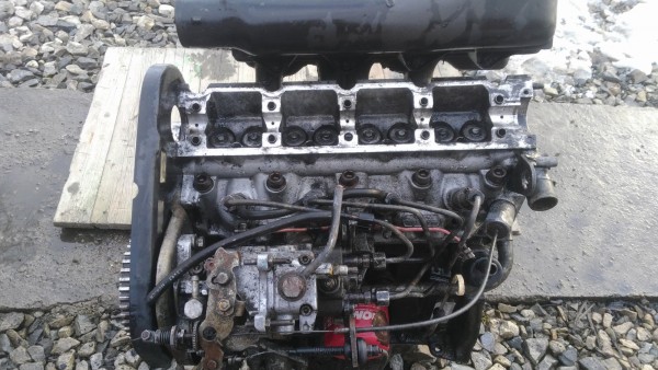

В нас заварити раковини на голові -- недешево. Тому відкриваю другий мотор (приїхав у багажнику донора).
Спочатку трохи відмити
Там також була вода !
Але стан поверхні голови -- майже в ідеалі.
Тому віддав голову на перевірку герметичності. Чекаю результату ...

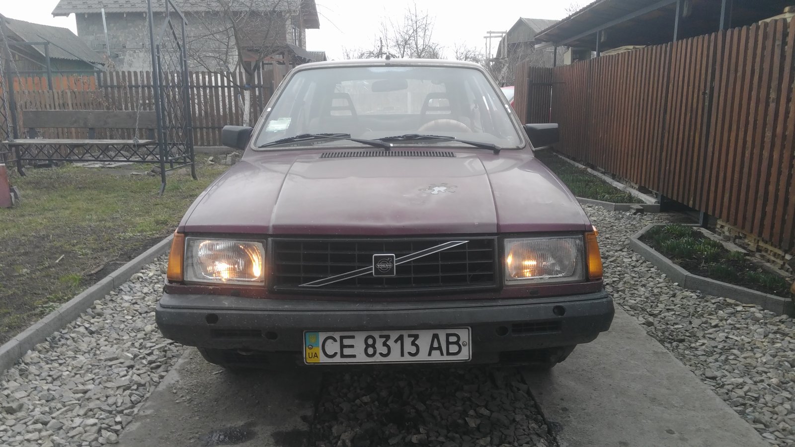

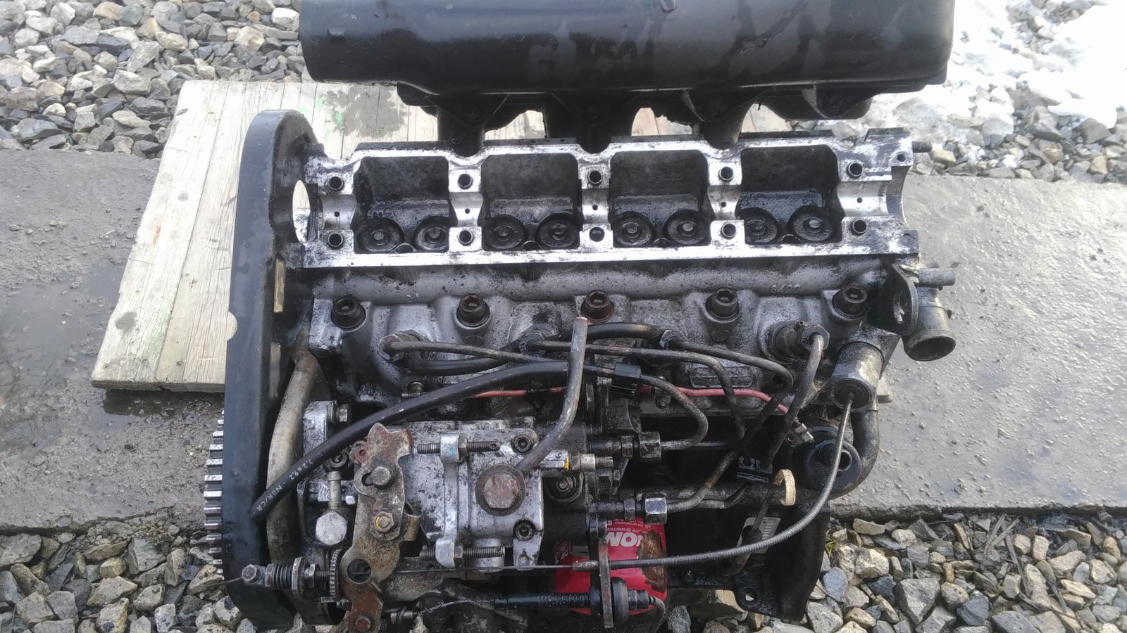

Повідомлення Vladizlav » Нед березня 18, 2018 7:24 pm
Поки нема інформації по ГБЦ -- займаємся донором. Точніше сам займаюсь, так як тесть на лікарняному.
Першим ділом — електрика. Блок запобіжників — жах, купа провідків-перемичок. Центральний вхідний кабель на блок — зашплінтований цвяшком (щоб не випав). Зроблено.
Повороти, стопи — працюють.
Колеса передні — лисі і спускають, задні - поставлені навхрест. Всі гайки закисли. Зібрав комплект і поміняв.
Вали двигуна і КПП — відцентровані.
Злито старе масло (2,5л) и залив нове 15w40 Делфі для вантажних (3,5л).
Кардан на місці.
Заварено відірваний амортизатор, підвішено глушак, поправив пильники.
Замок водійської дверки працює, але злітають тяги (нема стопорів).
усунутий підсос повітря в паливній, підтьоки зворотки.
Катаємся ...
Досить вчасно. Погода зіпсувалася
Повідомлень: 1888

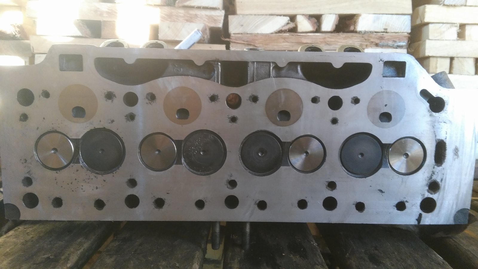

Повідомлення Vladizlav » Сер березня 21, 2018 9:23 pm
Поїздивши тиждень на донорі зрозумів -- моя "Красуня" в ІДЕАЛЬНОМУ технічному стані !! :cars:
Ну пару моментів підправити ..
Завтра забираю голову з ремонту.
Вердикт: герметична, заміна втулок клапанів, заміна випускних клапанів, заміна одного сідла клапану.
Итого -- 3400 грн.
Пробував всунути клапани з своєї голови -- вже є виробітка (не критична, але близько до неї).
Залишається перекрутити пару шпильок, відрегулювати зазори, дочекатись тепла -- і збирати.

Повідомлення Vladizlav » Нед березня 25, 2018 9:37 pm
Зранку холодно ...
Головку забрав. Збираєм далі ...
Наразі потрібно викрутити з голови один обірваний болт (кришка-заглушка ззаду голови під вакуумний насос), купити кілька шпильок кріплення штанів, виточити кріплення паразитного ролика (стоїть самоточка під більшу різьбу), перепресувати штуцер на пічку (стоїть без врізки на розвоздушувач), бажано перерізати шпонку на розпредвалі.
І саме головне -- знайти толкателі клапанів (стаканчики). Рідних нема, ВАЗовські вроді підходять -- треба пошукати.
Повідомлень: 1888
