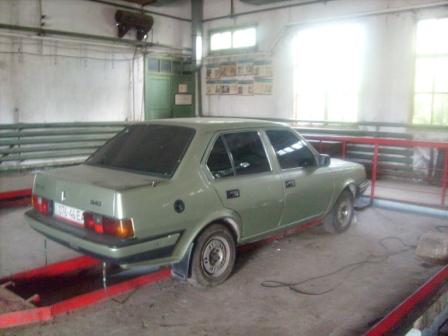

Повідомлення Stas340 » Суб серпня 28, 2010 5:10 pm
Требует ремонта, проблема с карданом. Двигатель после кап. ремонта, но тоже нужно смотреть, последний раз, когда ездила заводилась плохо. Кузов в хор. сост. Эл. стекл. Хороший салон. Фото сделано прошлым летом, после чего машина стояла. Не пройден ТО. Торг. при осмотре
http://rstcars.com/oldcars/volvo/340/vo ... 49364.html
Покупая машину за неприлично низкую цену и со словами продавца "...да тут движок подшаманить, да ходовку перебрать, а мне просто она не нужна сильно...", десять раз подумайте а хватит ли у вас терпения и денег довести ее до нужного рабочего состояния.
Собственно 12.08.2009 года я купил данный автомобиль. Покупая его за 5000 грн. я прекрасно понимал что выйдет мне это в несколько раз дороже. В общем историю пропущу, расскажу коротко о главном. Пробег машины (своим ходом) на данный момент составляет 2 км и пару часов торохтения)))
Поскольку в распоряжении была половина 360-й, в примечании к запчастям в место цены буду ставить пометку (донор) дабы для себя не забыть чего менялось.
А также хотелось бы сказать спасибо всем кто помогал советами, делился опытом, и помогал достать запчасти. А именно Сергею, Ивану, Мише, Алексею, и всем тем кто просто помогал узнать где чего и как :D

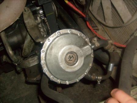

Повідомлення Stas340 » Чет вересня 02, 2010 9:45 pm
Торохтел как оказалось вакуумный насос, точнее его мембрана разорванная (иногда нужно подходить к двигу с другой стороны))))

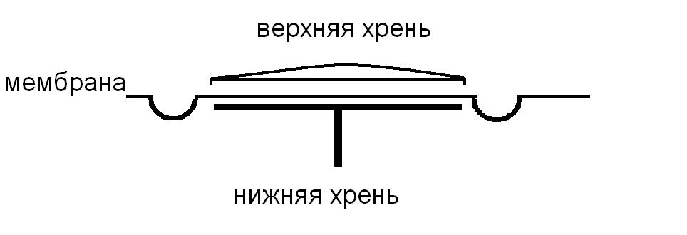

Повідомлення Stas340 » П'ят вересня 03, 2010 11:13 am
Ток завтра фотоаппарат забыл дома, а сегодня я туда попаду только вечером
примерно нарисовал, толщиной где-то 1-1,5 мм прорезиненая ткань вся фигня в вот этих вот загогулинах, прямая мембрана рвется 8-)
(21.2 Кб) Ще не завантажувалось
Re: Volvo 340 D16
Повідомлення Stas340 » П'ят вересня 03, 2010 11:38 am
Ни типа да, это и есть рабочая часть. Нашел с КАМАЗа с хлопушки по форме и размерам один к одному, вот только толщиной в 5 мм :o
Re: Volvo 340 D16
Повідомлення lexa » П'ят вересня 03, 2010 12:28 pm
А родная какой толщины? С камаза?! Круто. Хлопать будеть- трындец. Хватит ли усилия эксцентрика 8-)
Re: Volvo 340 D16
Повідомлення Stas340 » П'ят вересня 03, 2010 12:31 pm
Родная 1-1,5 мм

Вакуумный насос можно сказать побежден, точнее испытания показали что он качает. В общем не качал он по причине того что оторвался один из клапанов, путем кривых мыслей и таких же рук был установлен обратный клапан от 2109 (ну там диаметр трубки меньше но токарь помог переходниками), после мембрана из завальцовки выскочила. Поскольку это уже была третья завальцовка-развальцовка, держать она уже ничего не хотела и пришлось срезать ее нахрен, взамен насверлил аж 16 отверстий по периметру и с помощью болтов и гаек *4, все это дело успешно стянул. Мембрана делалась из мембраны вакуумного усилителя ГАЗ-24. пока без фото акумы на фотоаппарате сели в самый не нужный момент и потому пока на словах.

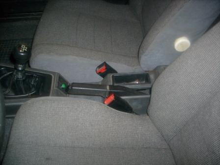

Еще приобрел давно желанный девайс в виде пластмаски под ручник между консолью и задней пепельницей. Как то он бесполезный (только один маленький кармашек) но на душе как то приятней стало чтоли)))
ну и хрень интересная)))
вакуумник

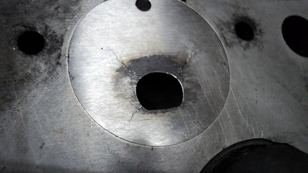

Была поставлена крышка расширительного бачка (ваз 2110) почему то (хотя понятно почему) не сработал клапан и газами порвало одну сотую на радиаторе (самую верхнюю, к ней просто так не подлезешь) потому пришлось распаивать оба бачка, распаял, почистил, запаял. Вчера уже не сопливило, сегодня пойду еще пасатрю.

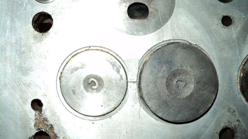

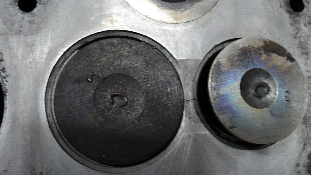

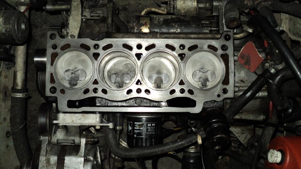

Достает потихоньку прокладка головы (гонит газы в систему охлаждения) хоть так хоть а так а в двиг посмотреть все равно придется :? ну меня ж еще только там не было потому придется
