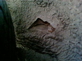

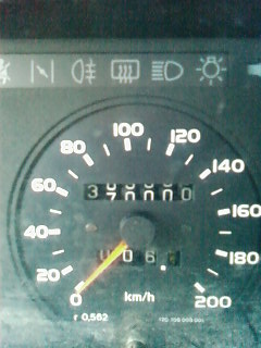

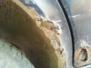

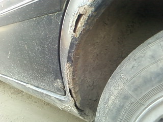

Повідомлення nocomments » Сер жовтня 26, 2011 3:43 pm
Докладываю,с июня ничего не делал,кроме как подтянул крышку ускорительного насоса-бежал бензин :? .
Тем не менее общий пробег достиг 370000,машинка работает и помогает хозяину подзаработать.
Далее небольшой фотоотчет о наиболее впечатляющих отметинах времени(в-общем-то за 4 года,что машинка у меня,мало что изменилось(если не считать небольшое ДТП и поменяный капот),но когда я смотрю на продавленную задней балкой выхлопную трубу,то вспоминаю бывших хозяев :o -прыгали видать знатно :drag: ) .
