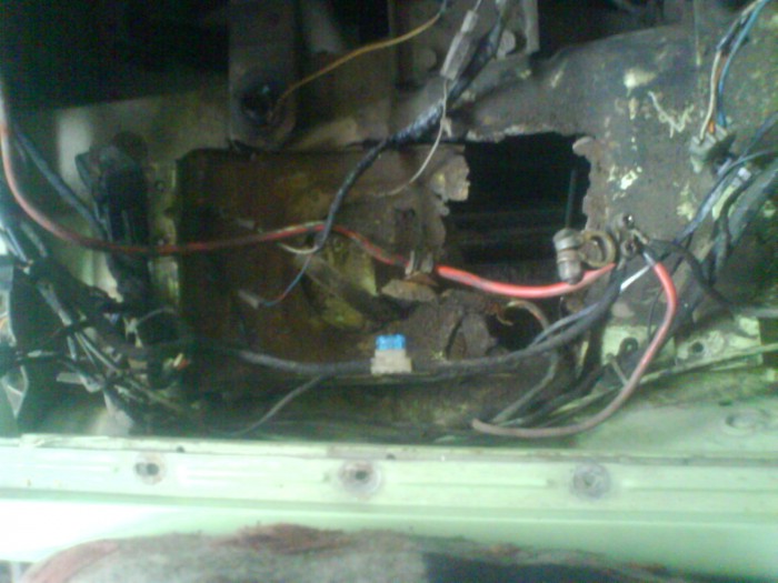

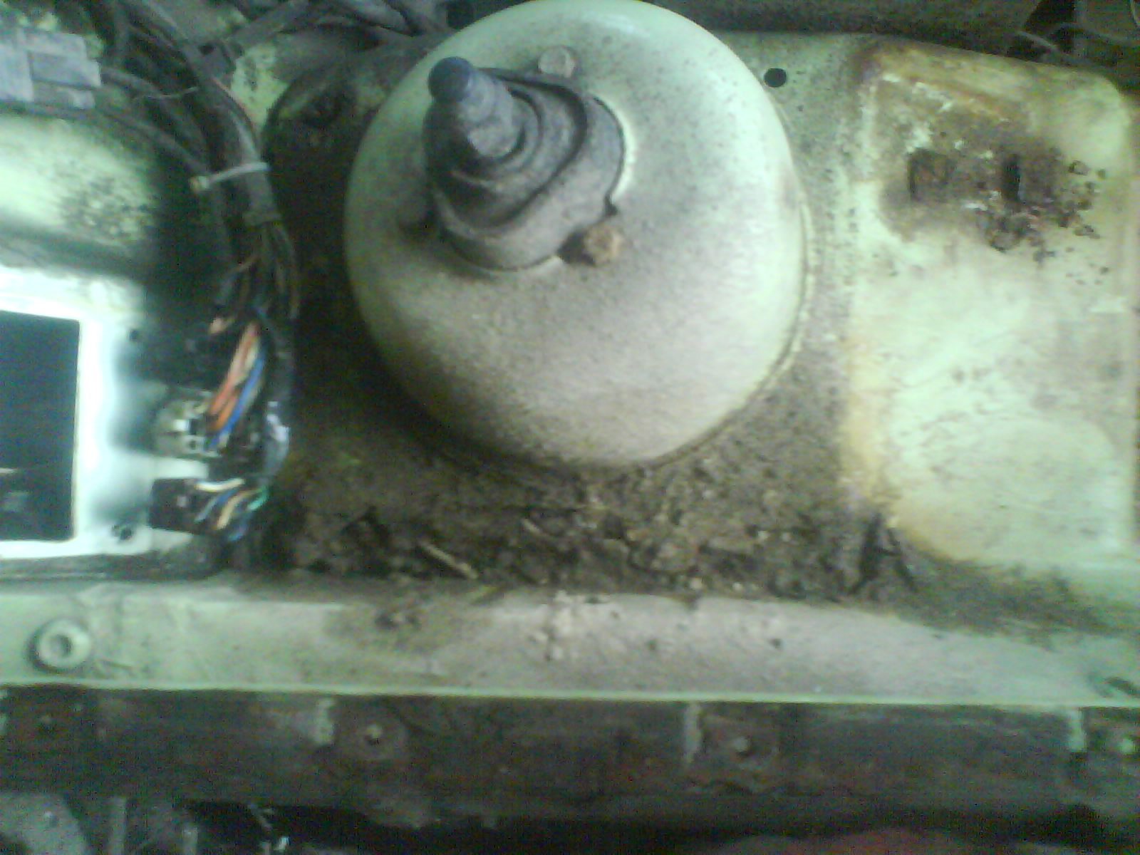

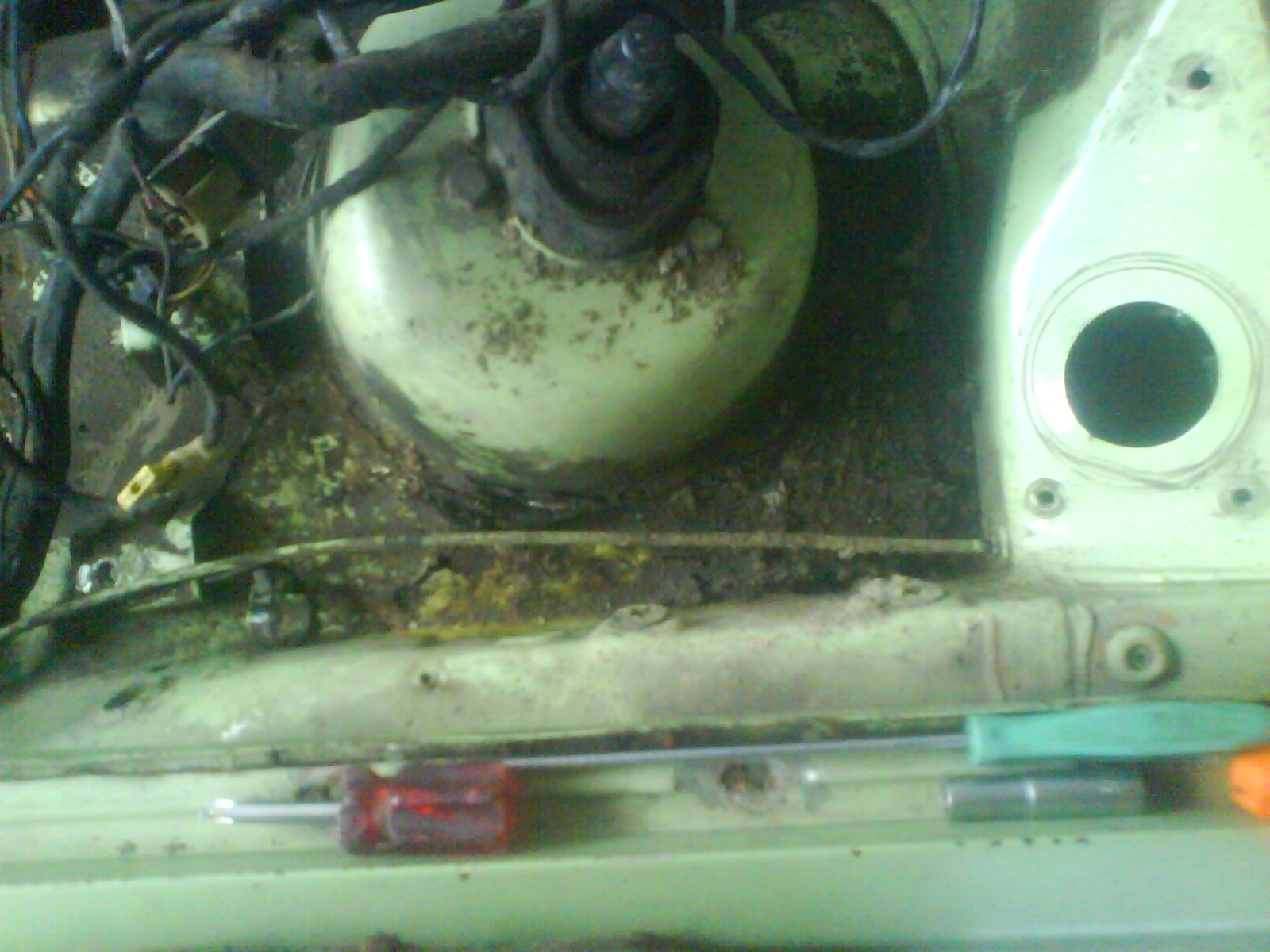

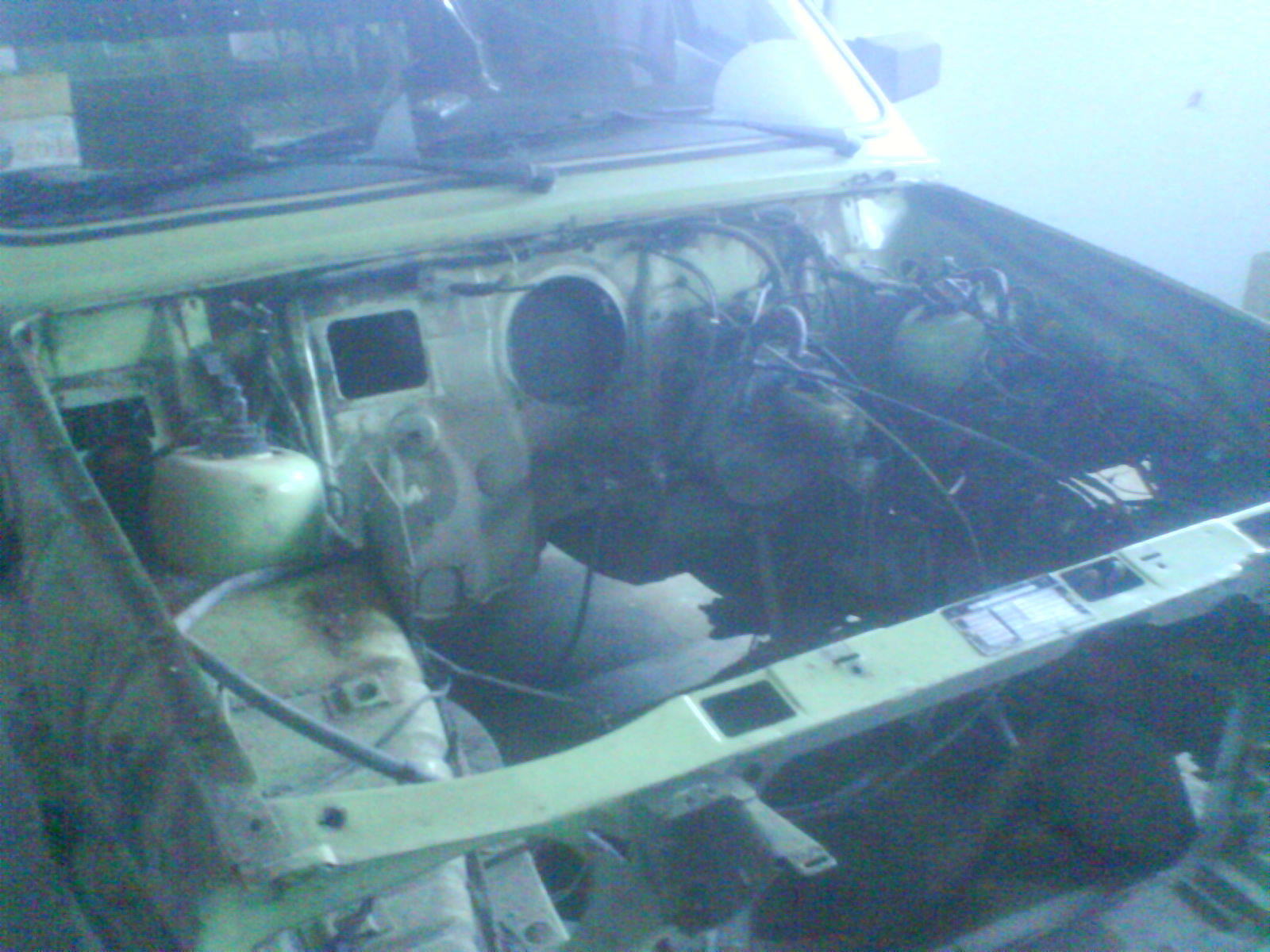

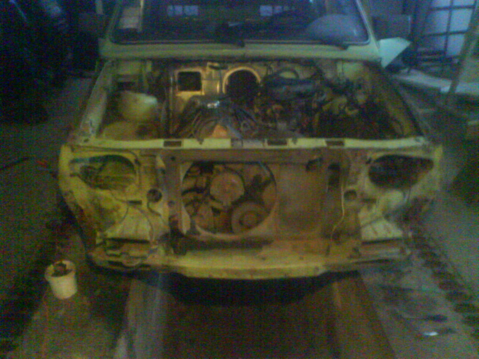

Повідомлення Евгений » П'ят січня 28, 2011 9:26 pm

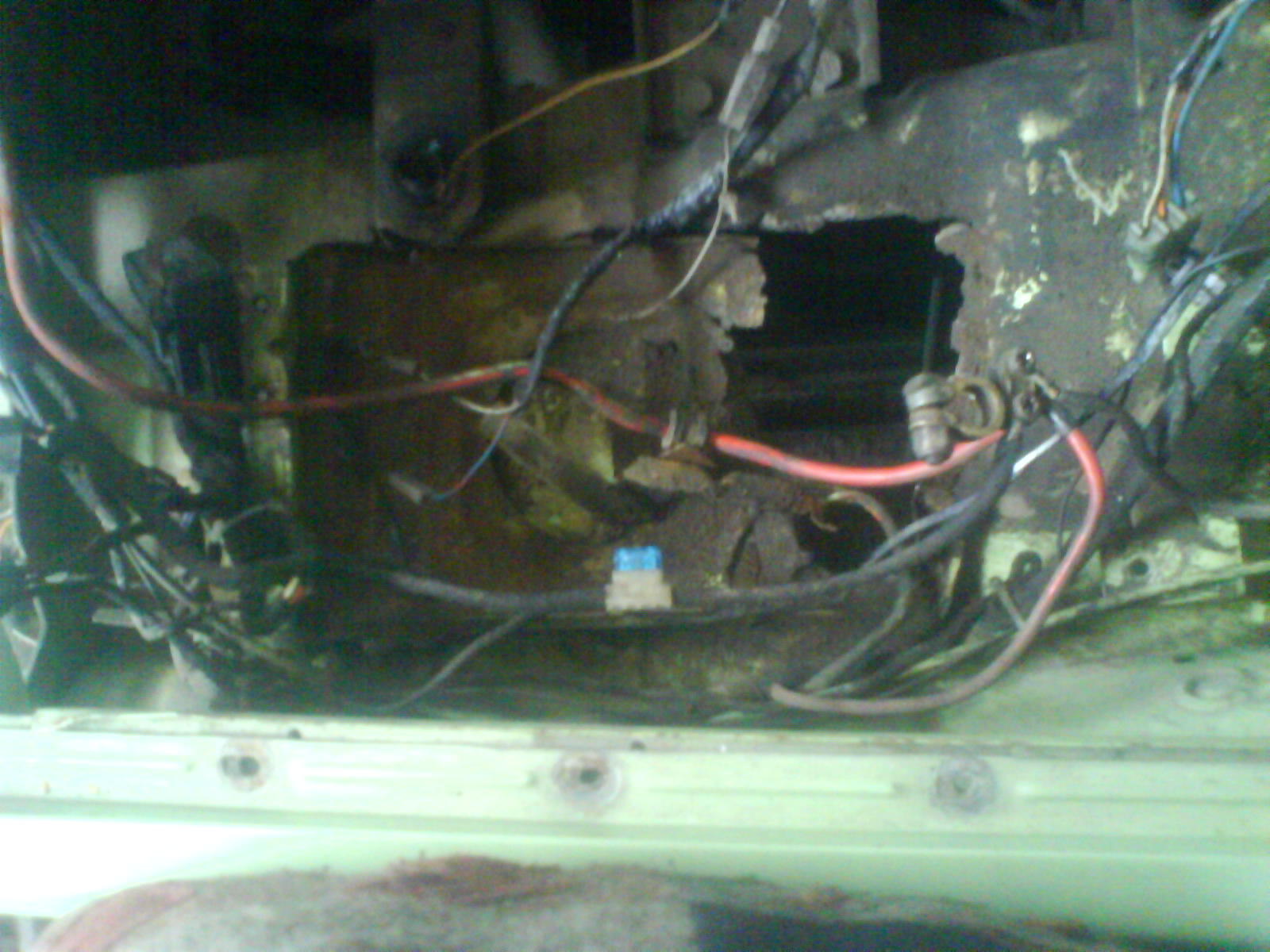

А у меня моторный щит какой-то другой :o что это за квадратное отверстие рядом с печкой?
093-878-58-57
Евгений
Повідомлень: 1384
Автомобиль: Volvo360 Mersedes
Re: volvo 360
Повідомлення B200K » Суб січня 29, 2011 12:49 am
а там де той квадрат стоїть заслонка яка регулює воздух який іде з зовні або церкулює по салону,шось типу такого.

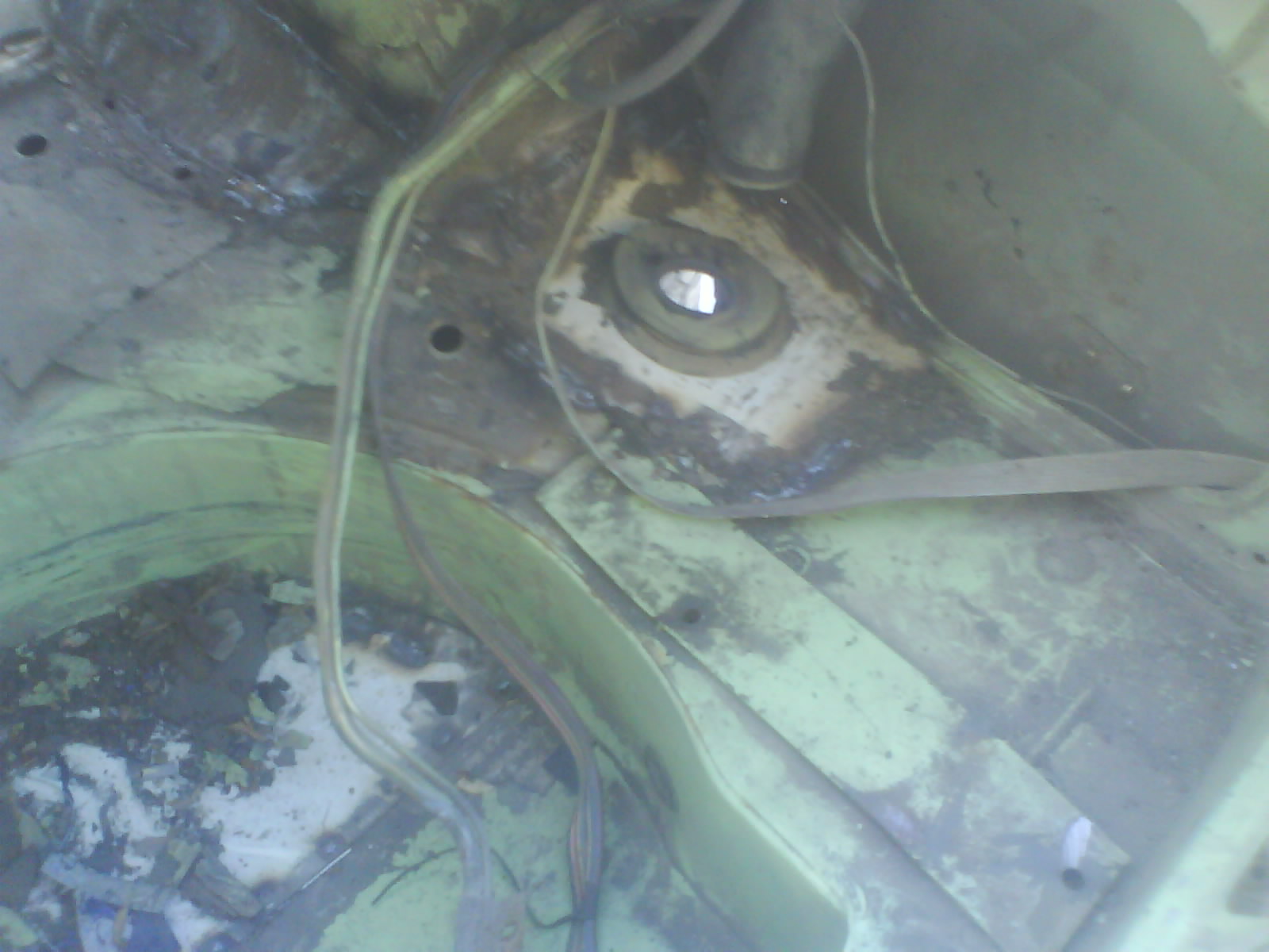

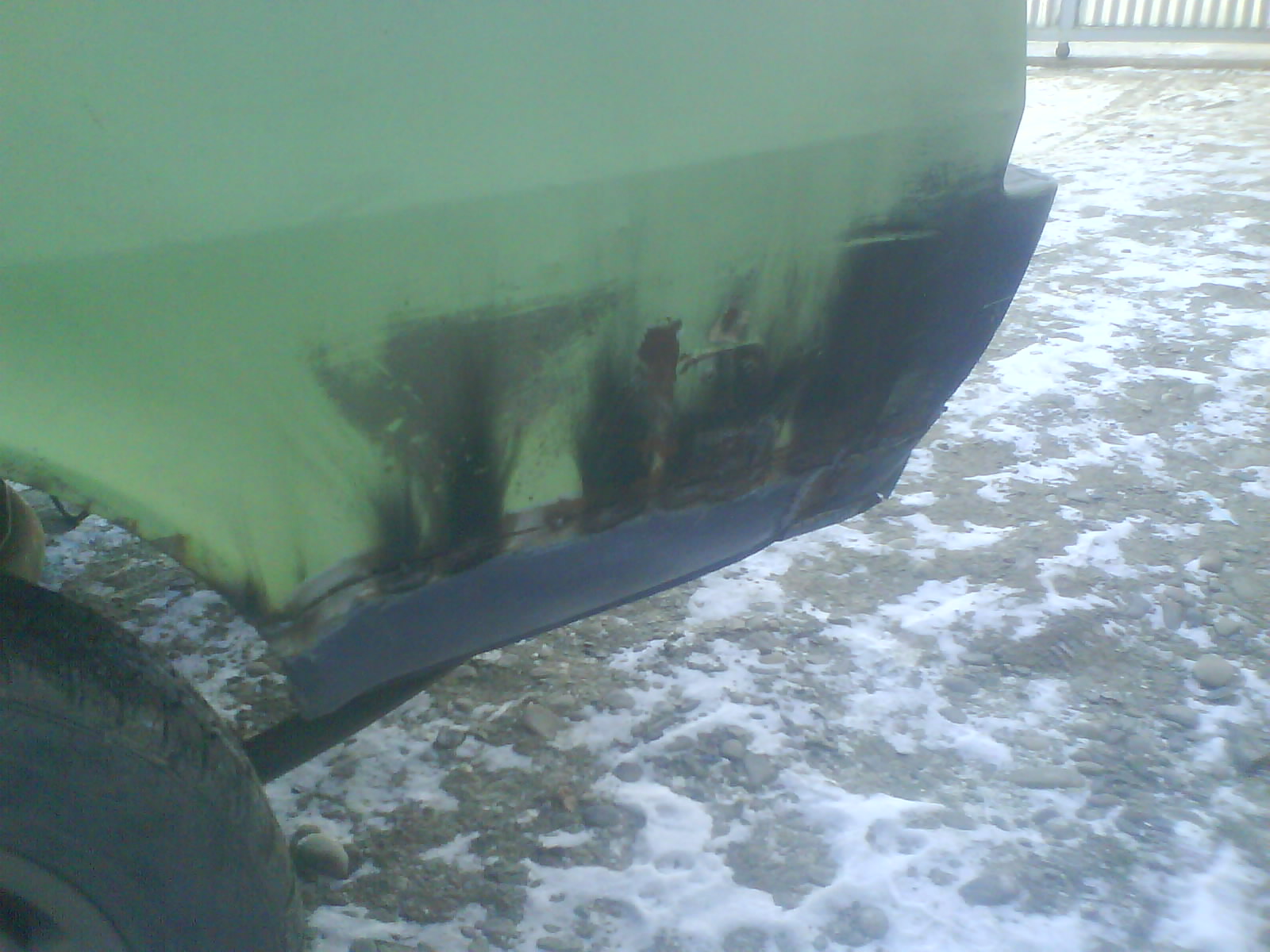

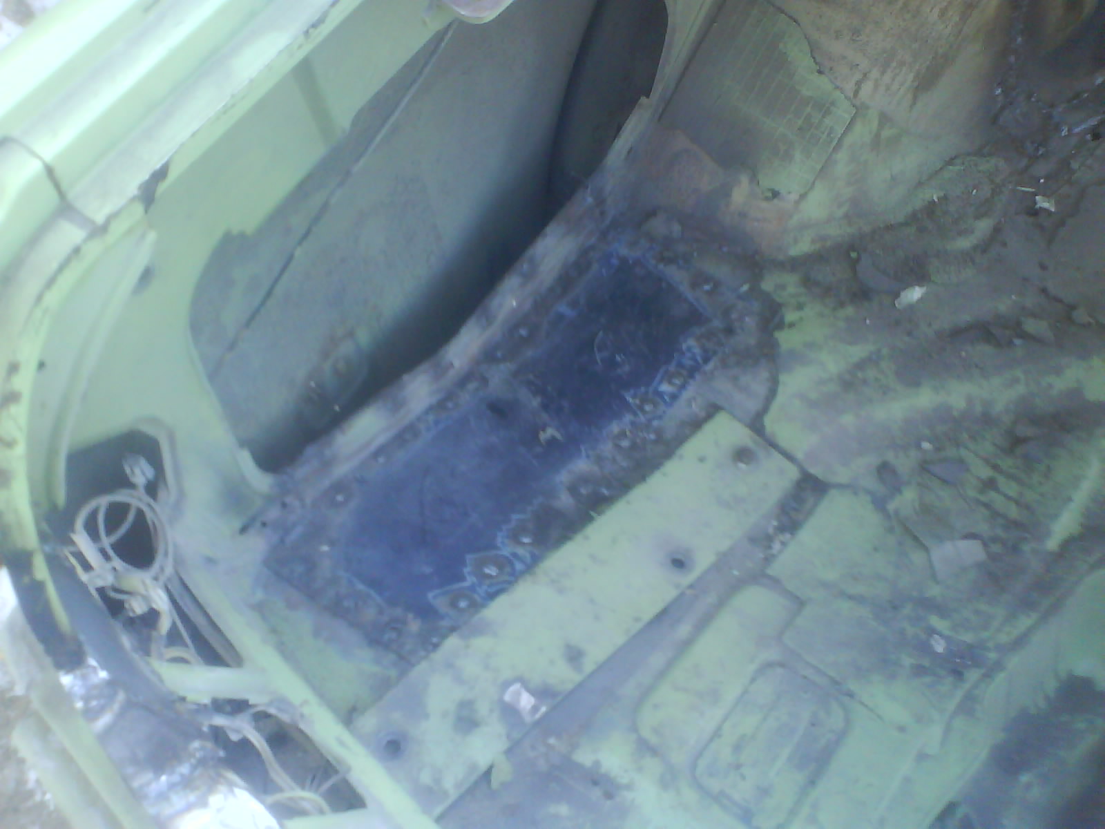

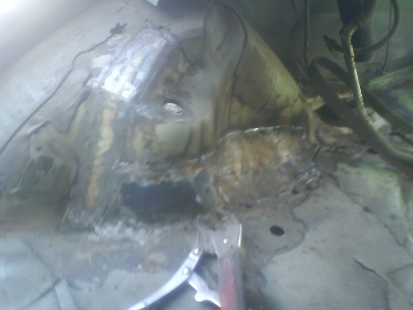

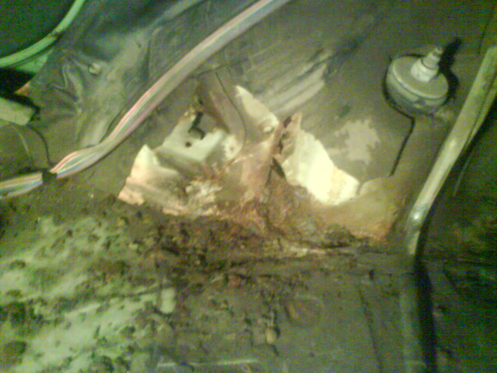

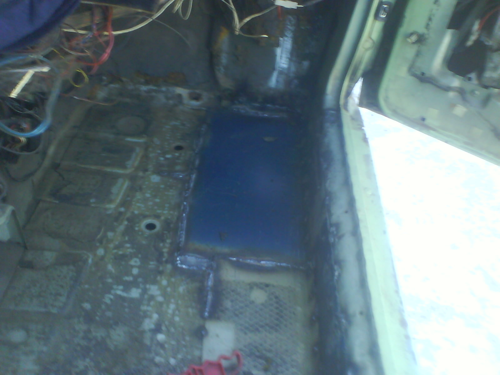

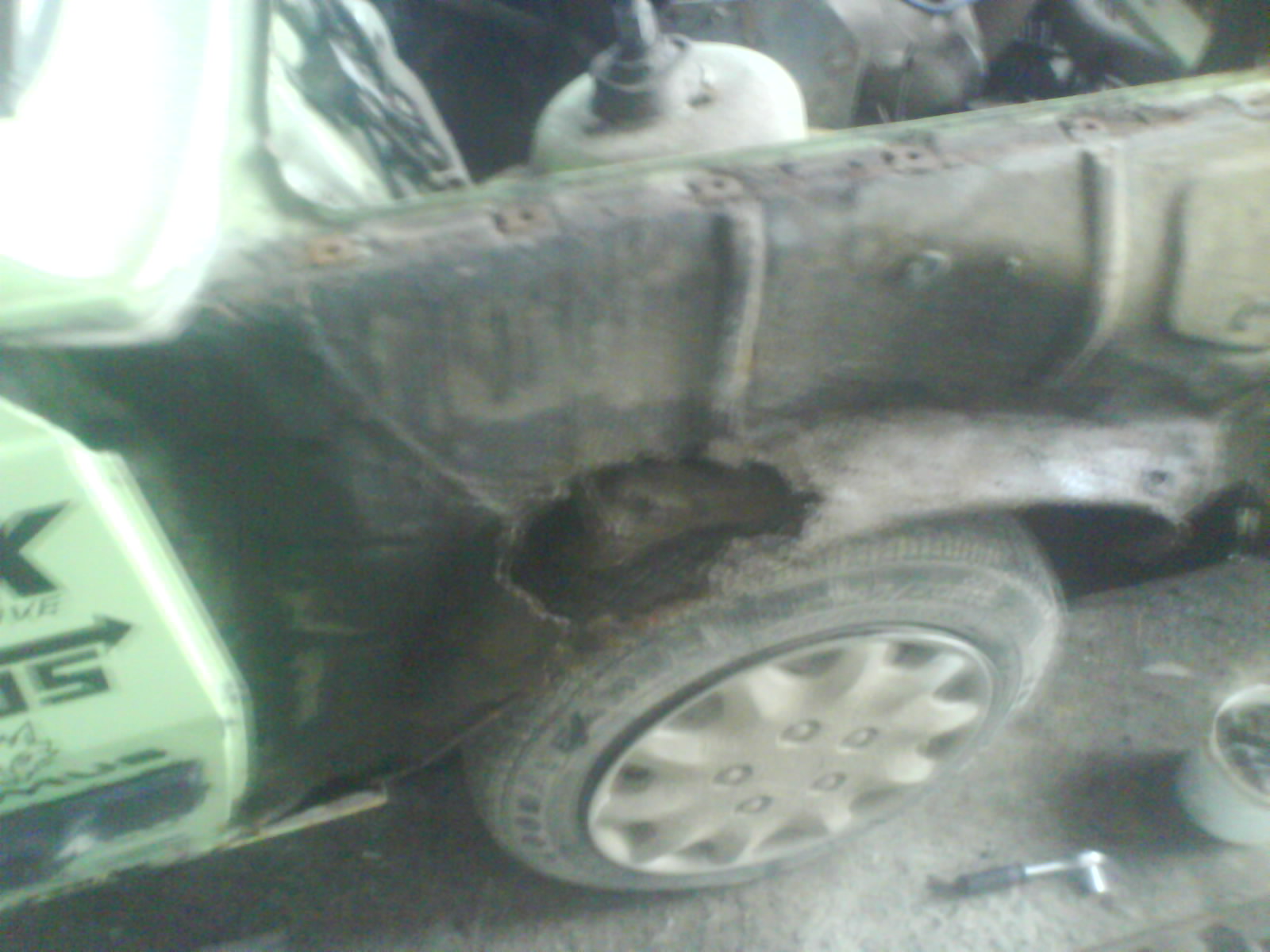

Повідомлення B200K » Нед січня 30, 2011 1:03 pm
закину,поварено вже два задні стакани,багажний відсік,задн.ліве крило.одне кріплення рессор і трошки правий карниз.

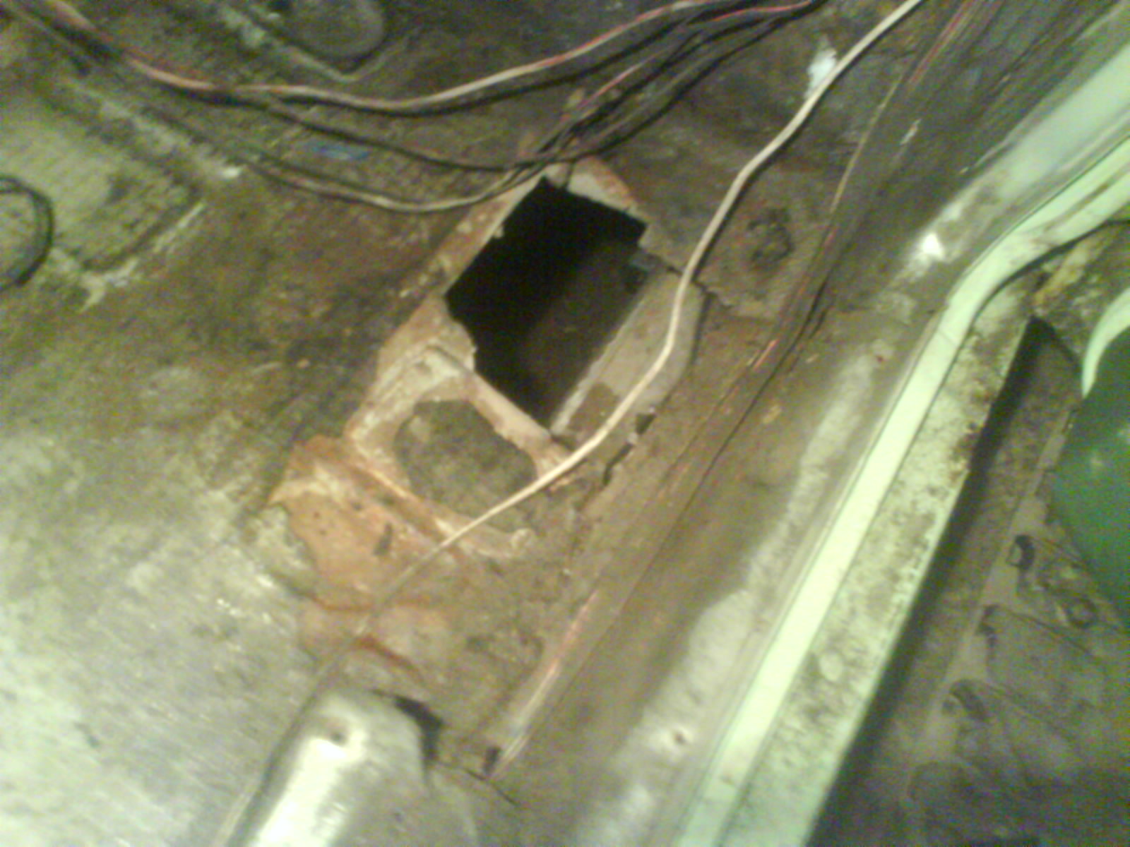

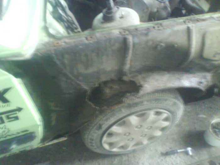

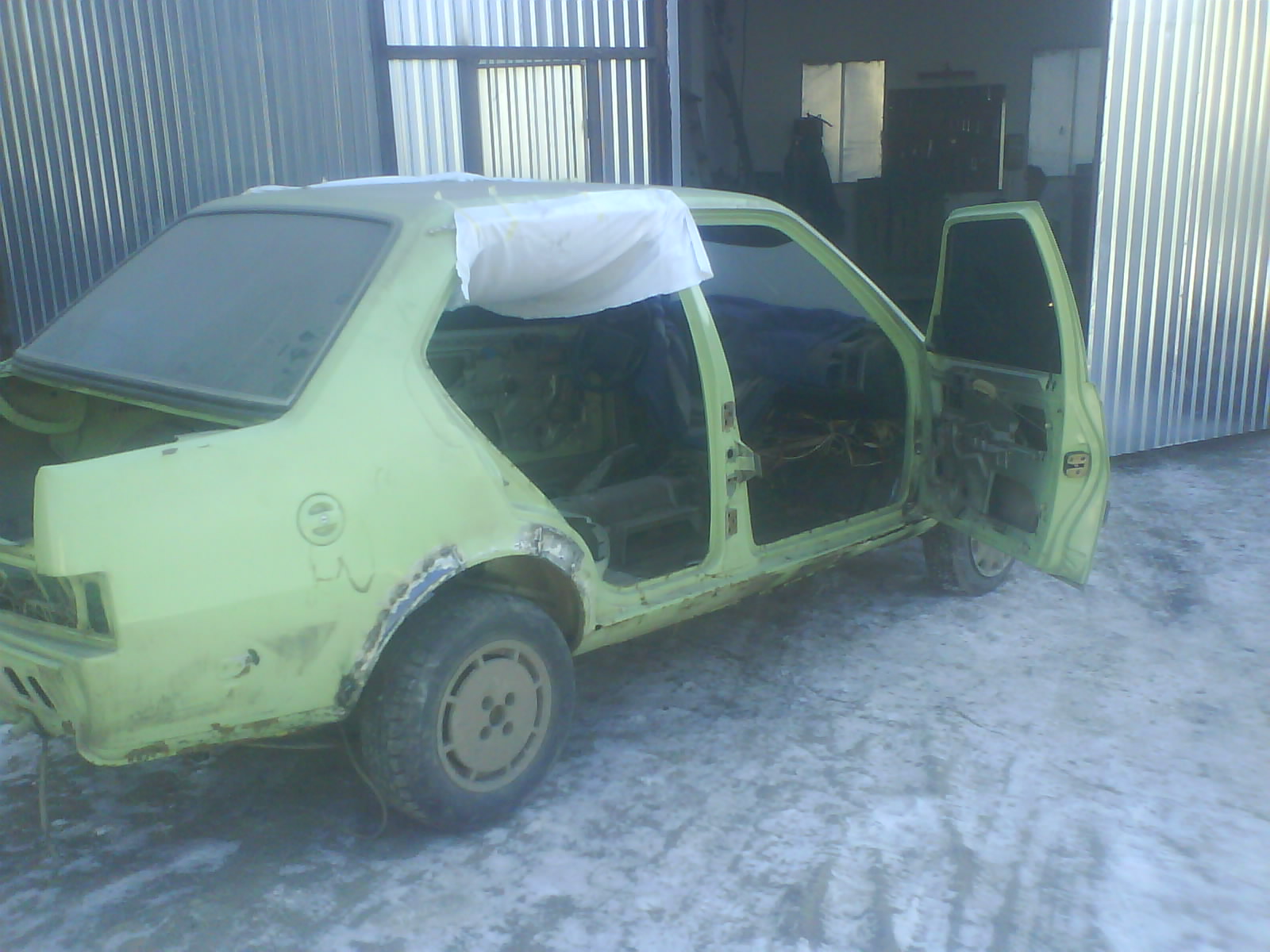

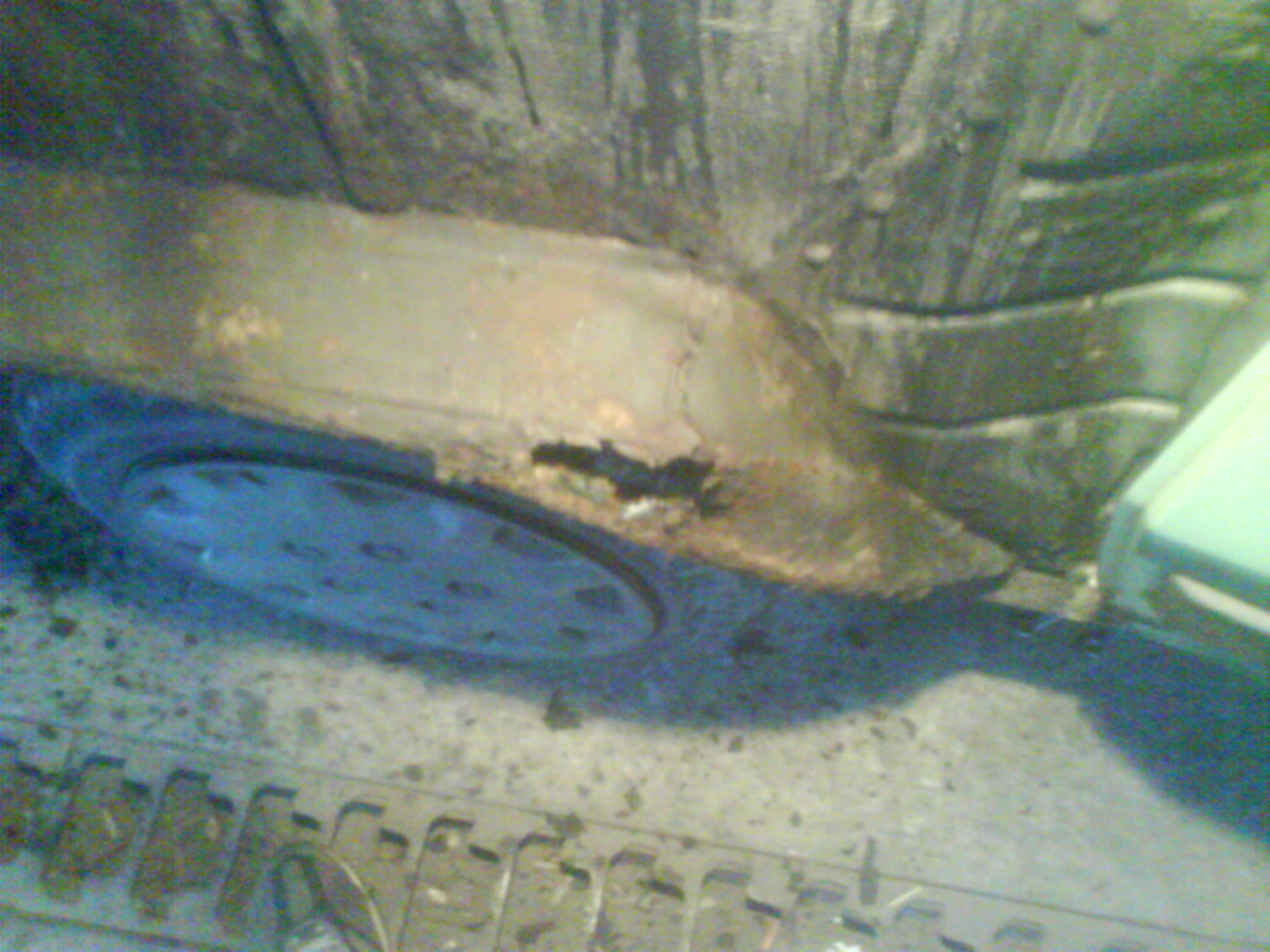

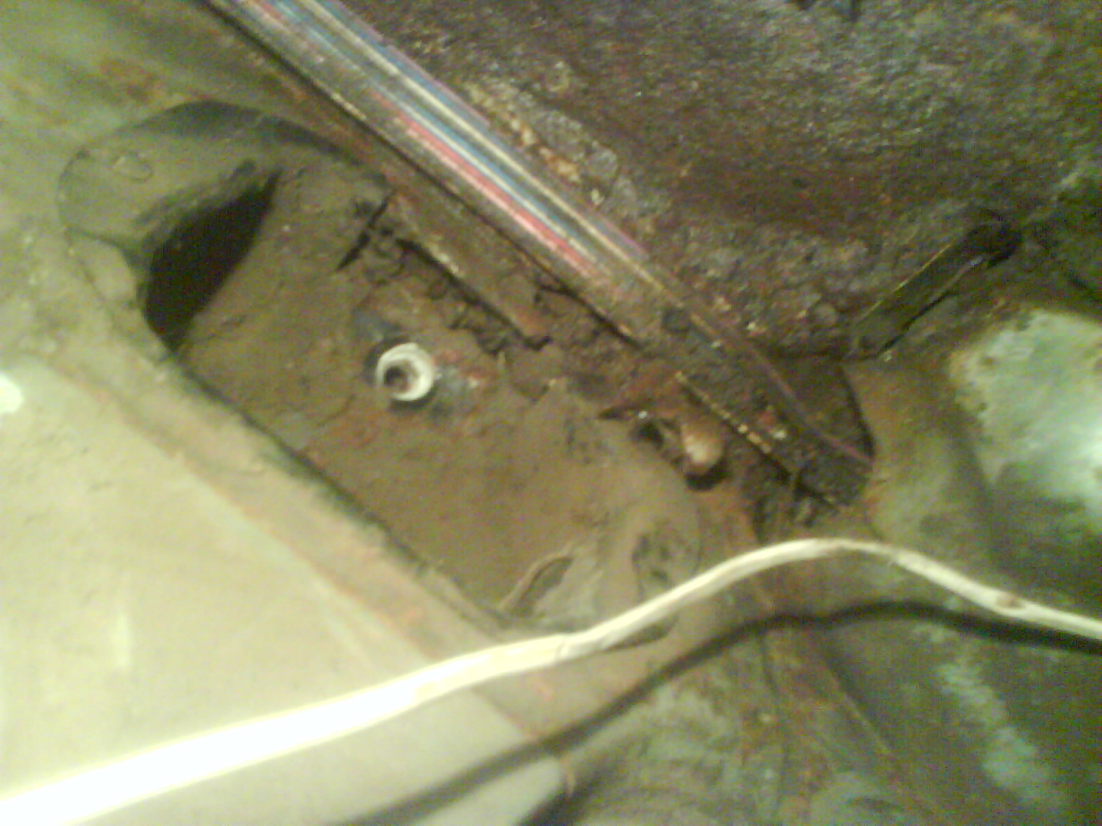

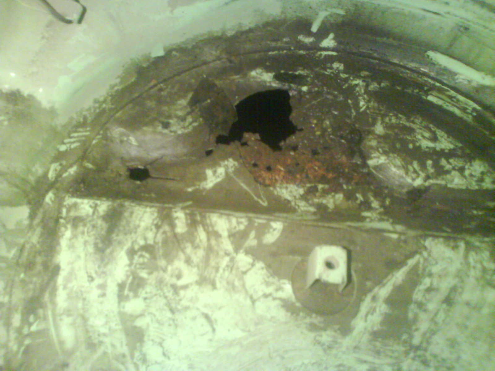

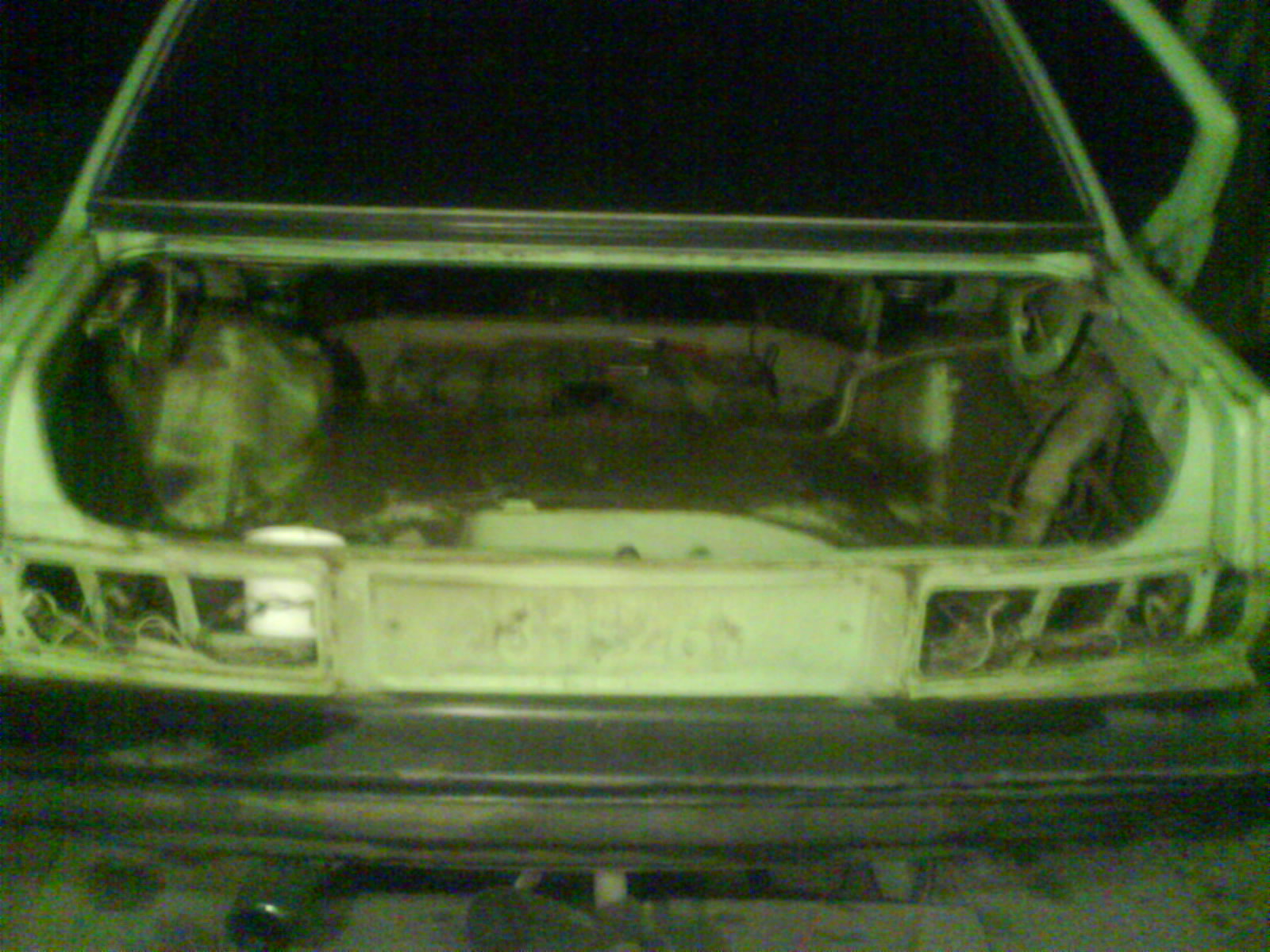

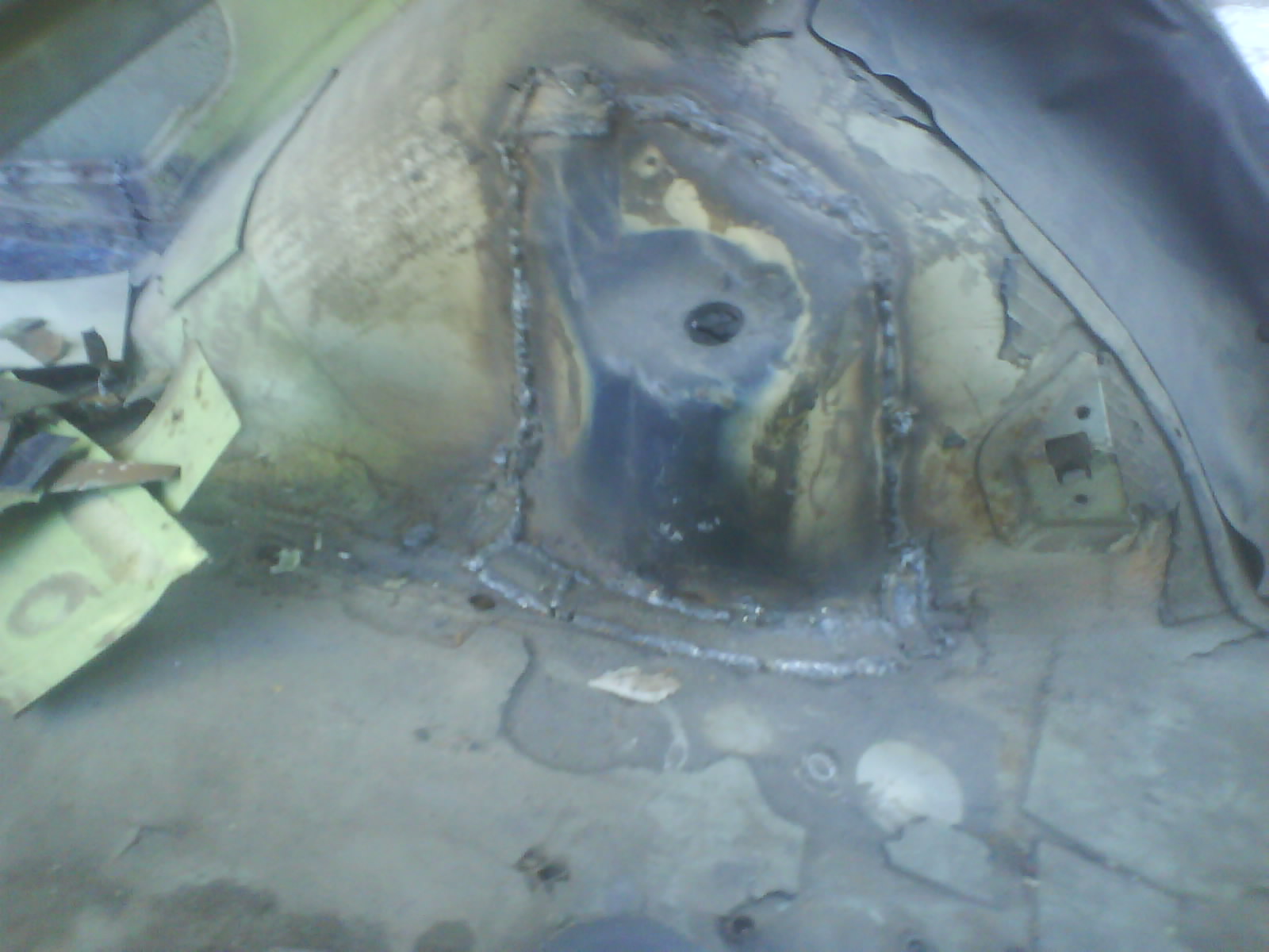

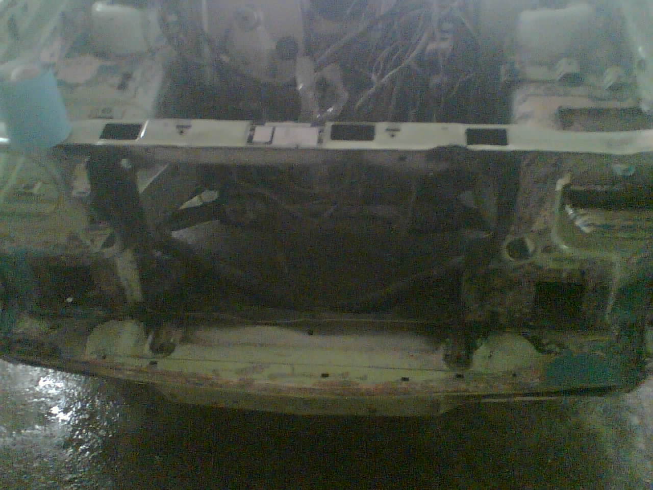

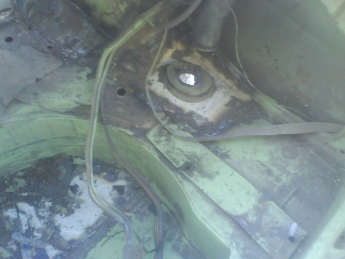

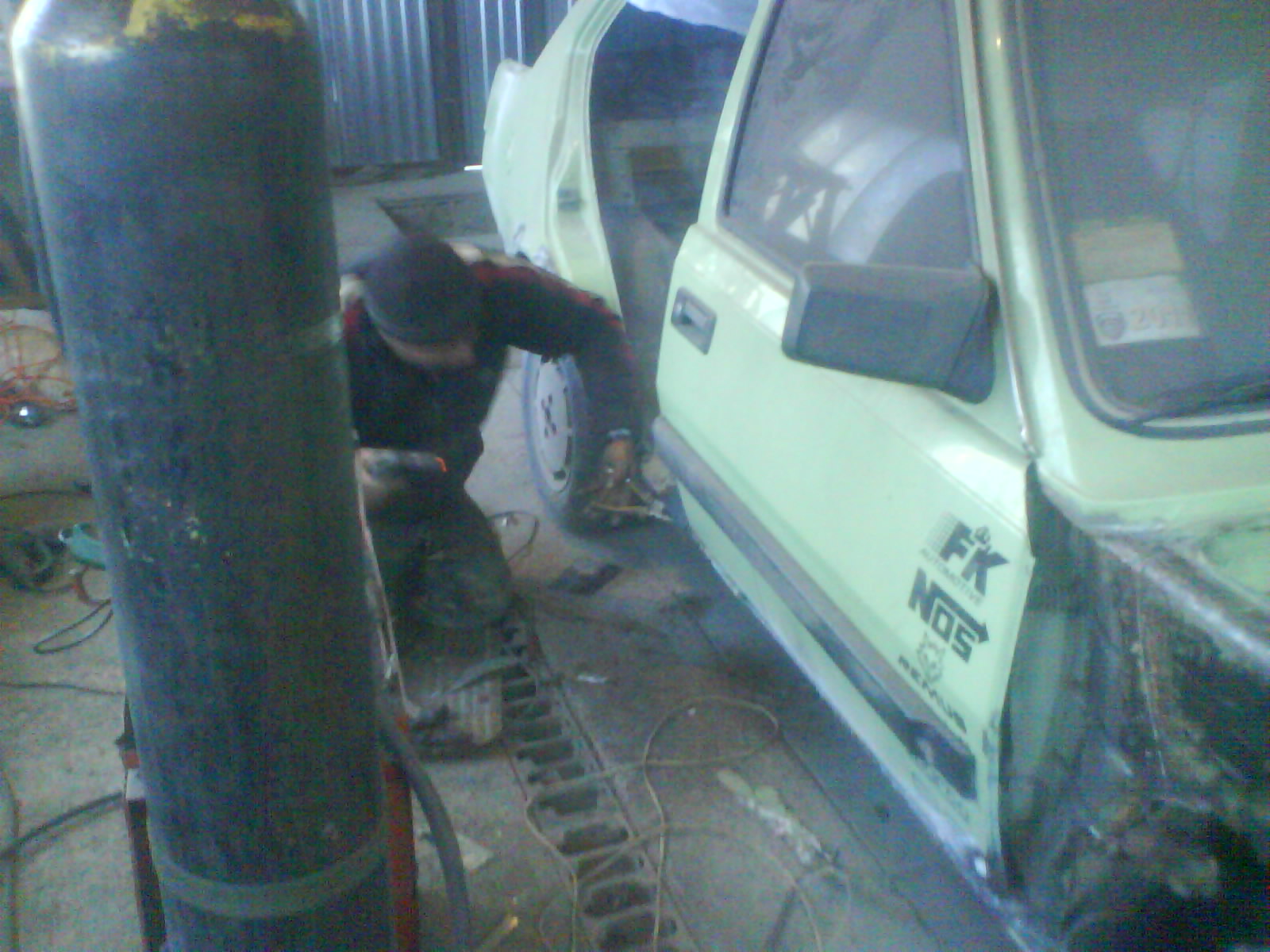

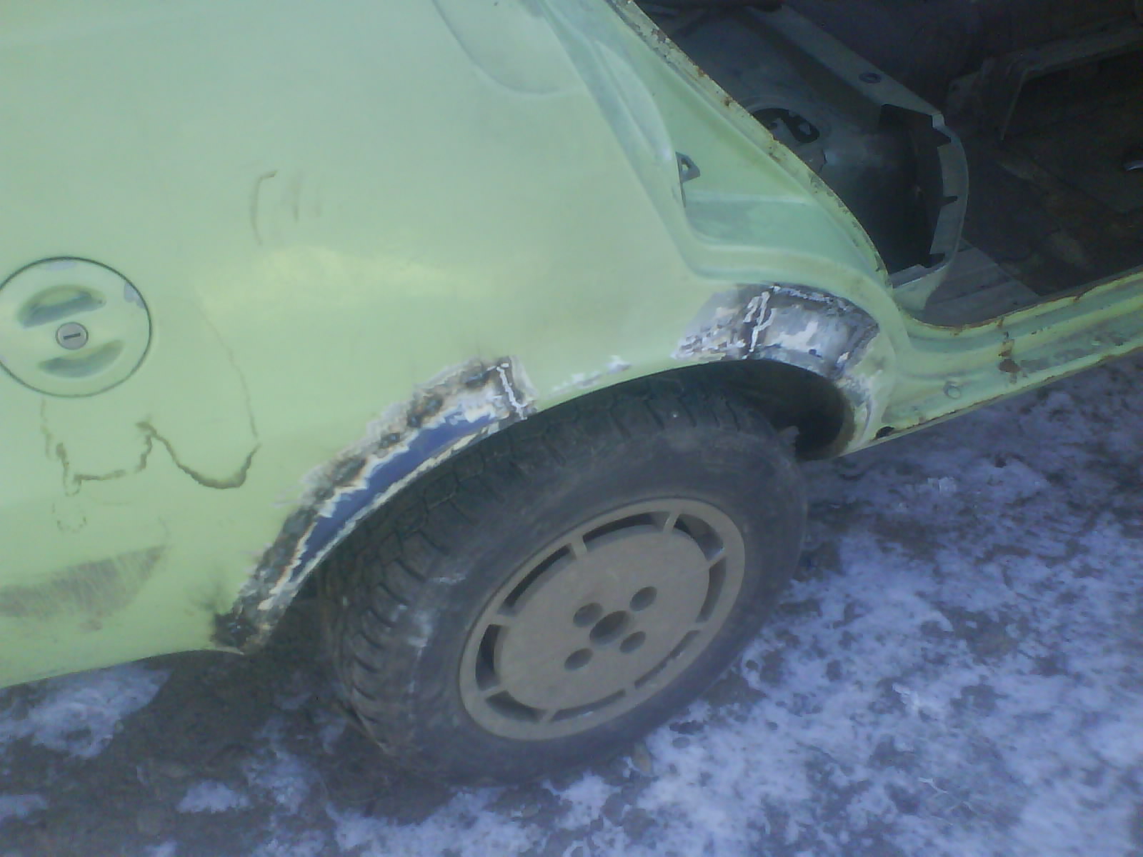

Повідомлення B200K » Чет лютого 10, 2011 2:39 am
ще фото
B200K
Звідки: Чернівці
Автомобиль: volvo 360
Re: volvo 360

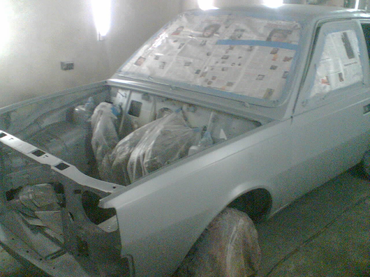

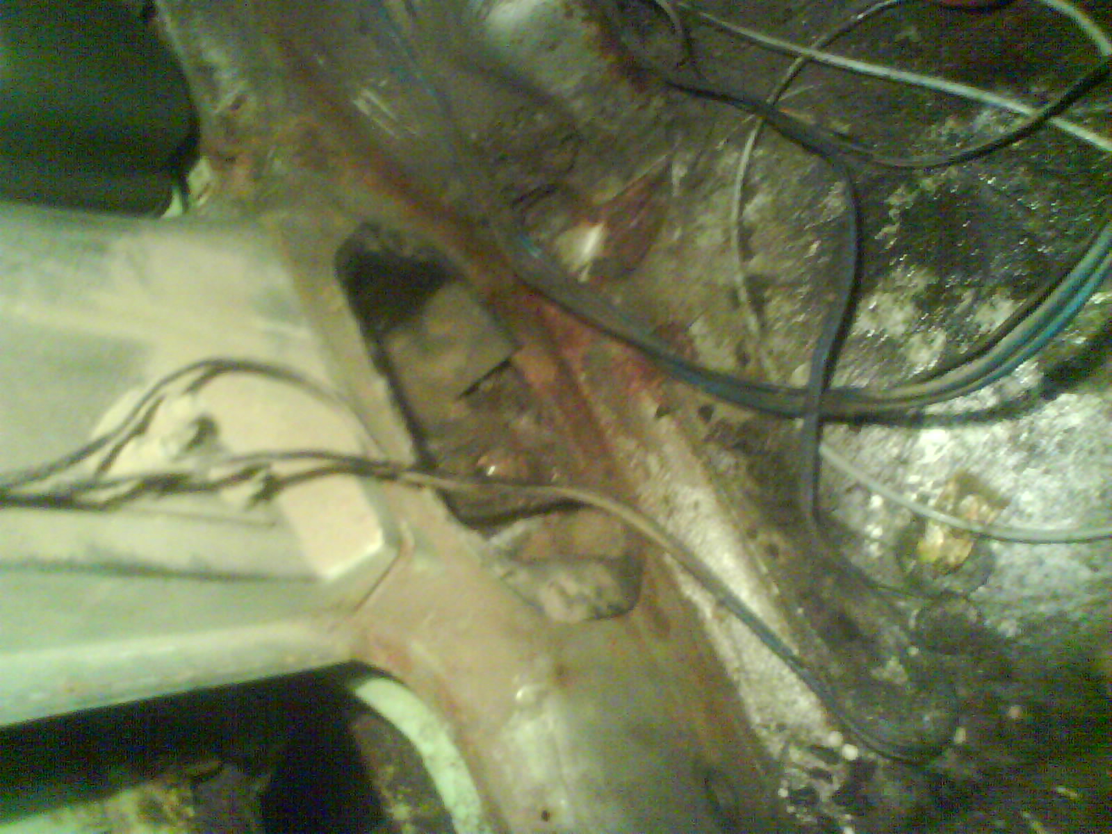

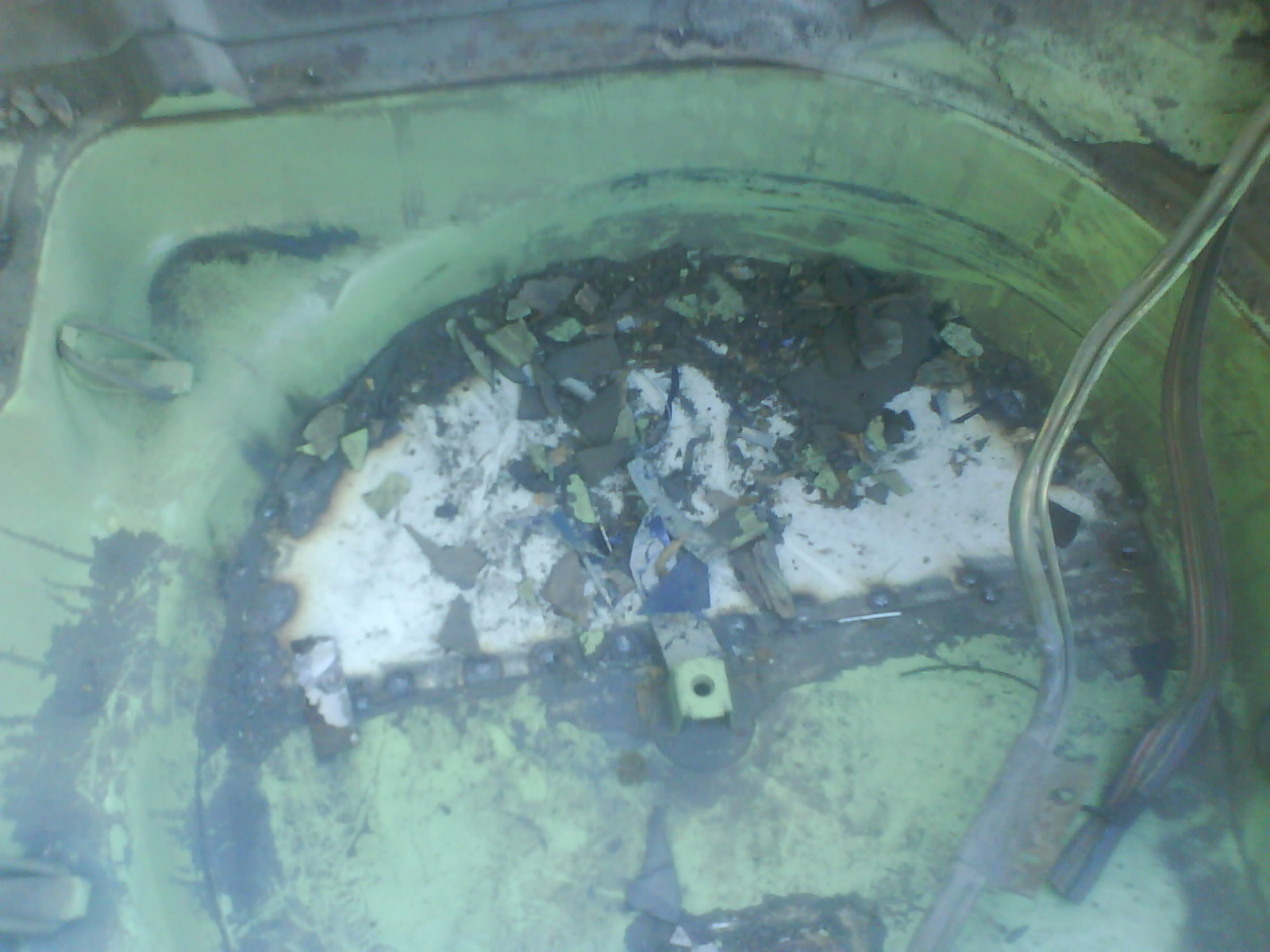

Повідомлення nocomments » П'ят лютого 11, 2011 12:22 pm
Коля,а что это за круглая ниша на 4-й фотке снизу,и на 5-й часть ее видна?
nocomments
Повідомлень: 901
Автомобиль: Вольво 340,В172к
Re: volvo 360
Повідомлення Кум » П'ят лютого 11, 2011 12:52 pm
nocomments написав:Коля,а что это за круглая ниша на 4-й фотке снизу,и на 5-й часть ее видна?
под запаску
Кум
Повідомлень: 1174
Звідки: Вінницька область
Автомобиль: 340
Re: volvo 360
Повідомлення Stas340 » П'ят лютого 11, 2011 12:59 pm
В 360-й и в дизеле запаска в багажнике, под капотом места не хватает
Re: volvo 360
Повідомлення nocomments » П'ят лютого 11, 2011 1:22 pm
Спасибо,а я запаску вожу в багажнике,хотя ее место под капотом,там она иногда мешает.

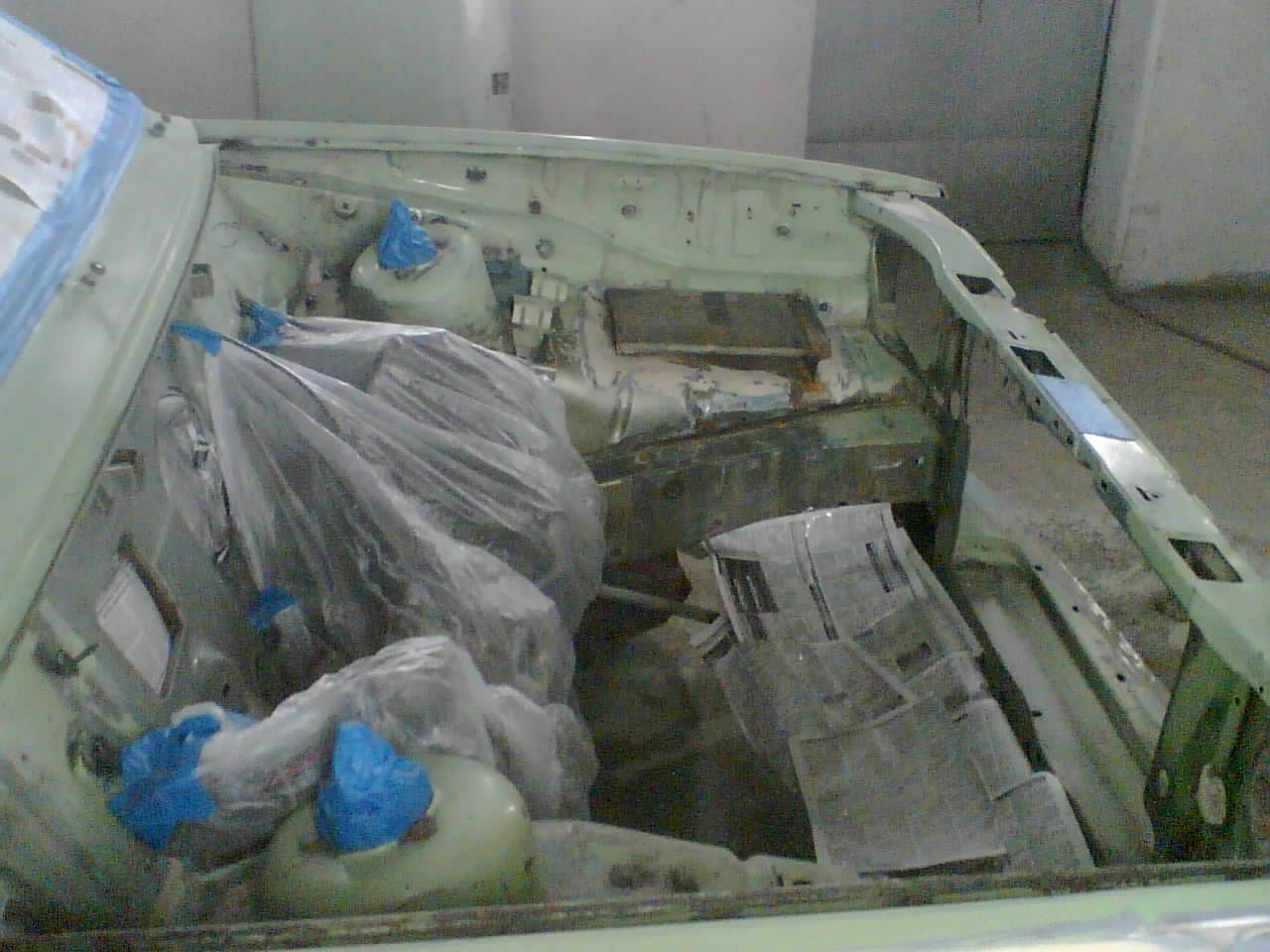

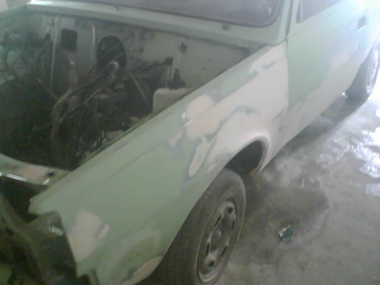

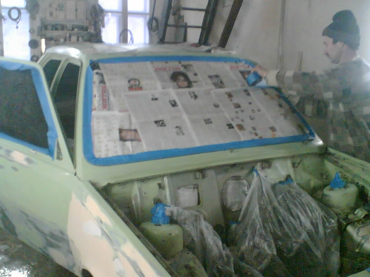

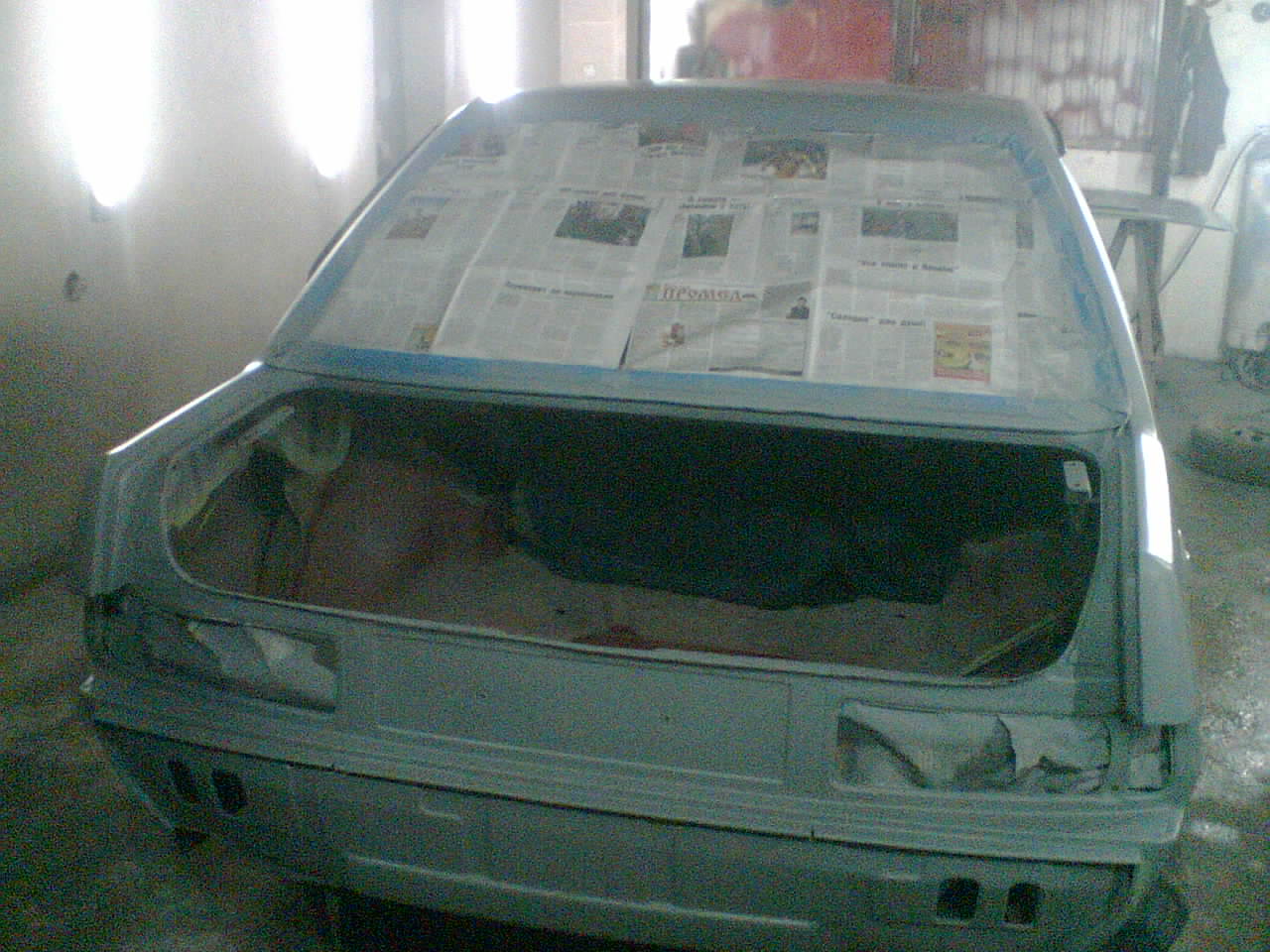

Повідомлення B200K » Сер травня 04, 2011 9:08 am
:idea:
B200K
Звідки: Чернівці
Re: volvo 360
Повідомлення B200K » Сер травня 04, 2011 10:37 am
:drag:
B200K
Звідки: Чернівці
Re: volvo 360
Повідомлення Евгений » П'ят травня 06, 2011 12:18 am
А че за грунт такой интересный? Или это фотка такая
093-878-58-57
Евгений
Повідомлень: 1384
Re: volvo 360
Повідомлення B200K » П'ят травня 06, 2011 1:07 am
грунт сірого кольору просто,самий кращий який продається на ринку.
B200K
Звідки: Чернівці
Re: volvo 360

Повідомлення Евгений » Нед травня 08, 2011 12:19 am
Яка марка грунта, просто NOVOL мені не подобається останнім часом, а експерементувати якось накладно
