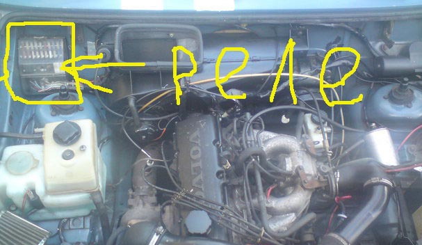

Повідомлення Рожко Александр » Нед червня 19, 2011 7:44 pm
И вопросец
где включается дальний свет?
слева на торпеде есть переключатель 0-1-2 габариты и ближний свет, на руле где поворотники стоит (мегалка) но она тоже не работает. а где включатель дальнего света не как найти не могу. в книжки нету[/quote]
Дальний-ближний переключается рычажком поворотов, тянешь его на себя, фиксированного положения нет, с дальнего на ближний также, если не работает моргалка, посмотри реле света, оно самое большое в блоке под капотом.
(83.12 Кб) Завантажено 348 разів

а шо це за такий мотор на фото?2.3?

Да нет, наверно двушка

у двушок турбін нема

двиг , 2.0 инжектор не турбированый

якшо це двушка то вже перероблена

Турбонаддувной 2,0-литровой B200FT мощностью 155 л.с. По моему не написано что там родной движок. :D
