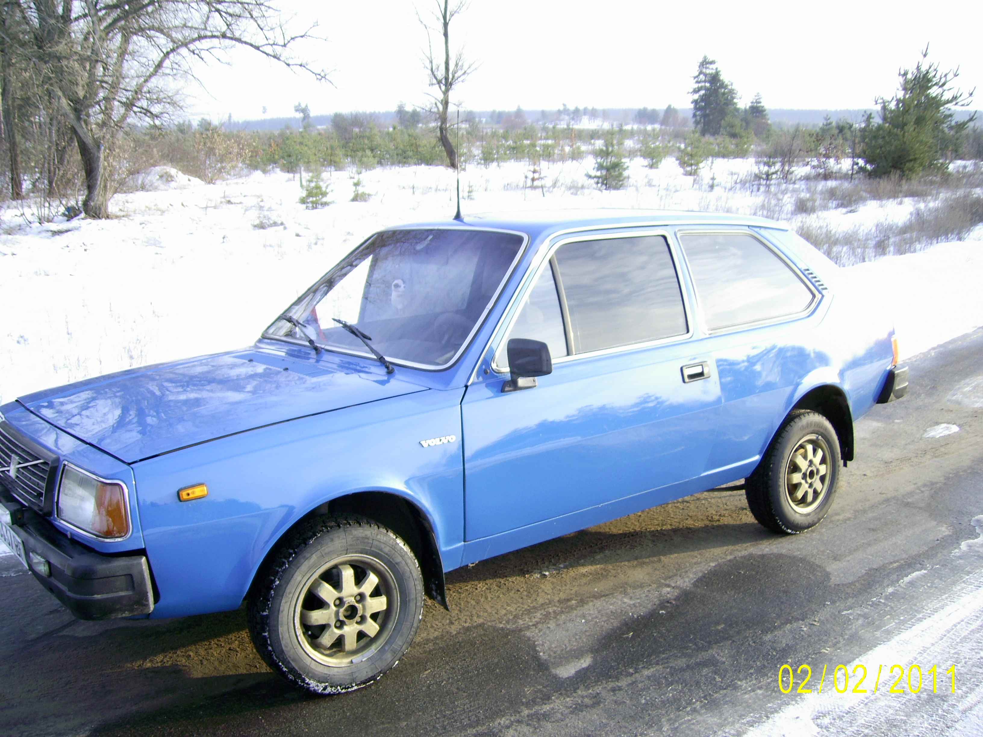

Вот решил то же зависти борт журнал, рассказать немного о своей машине! Может что то из моего рассказа поможет, поделиться опытом владения Вольво 343! Многого сразу не расскажу буду постепенно вести свой рассказ. Взял я ее в 2009 июнь, у своего знакомого, он брал гараж, а стояла вольво, прежних хозяин у нее умер, а сын его не умел ездить решил машину отдать вместе с гаражом, вот мой и знакомый стал обладателем вольво 343, так как у него много машин он решил ее немного обновить и продать. Разобрал ее полностью проварил где требовалось это сделать, потом все это ему надоело да и времени нужно было затратить много, которого у него не было работа семья))). Вот и я у него ее забрал и стал ее до ума доводить!

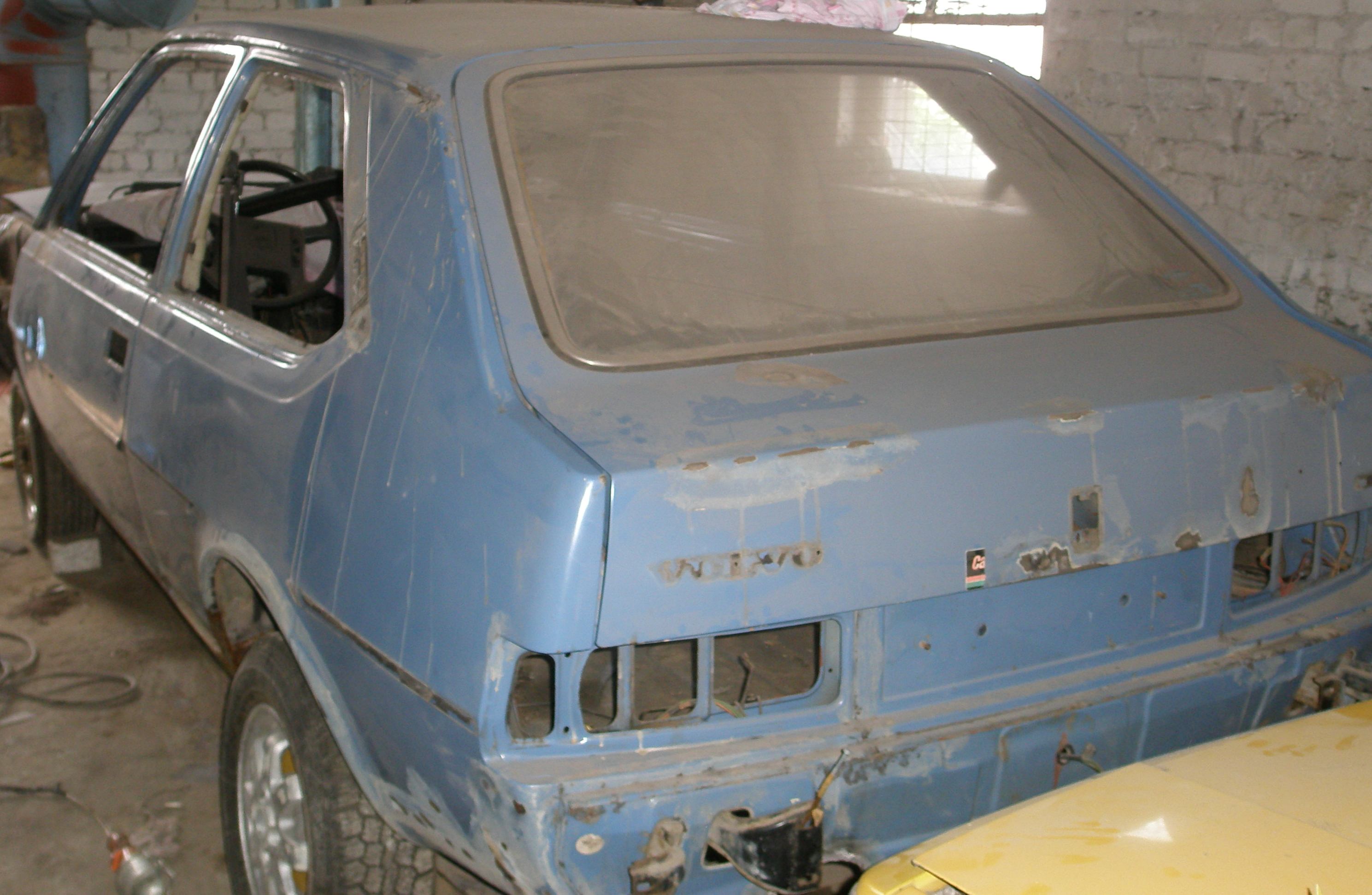

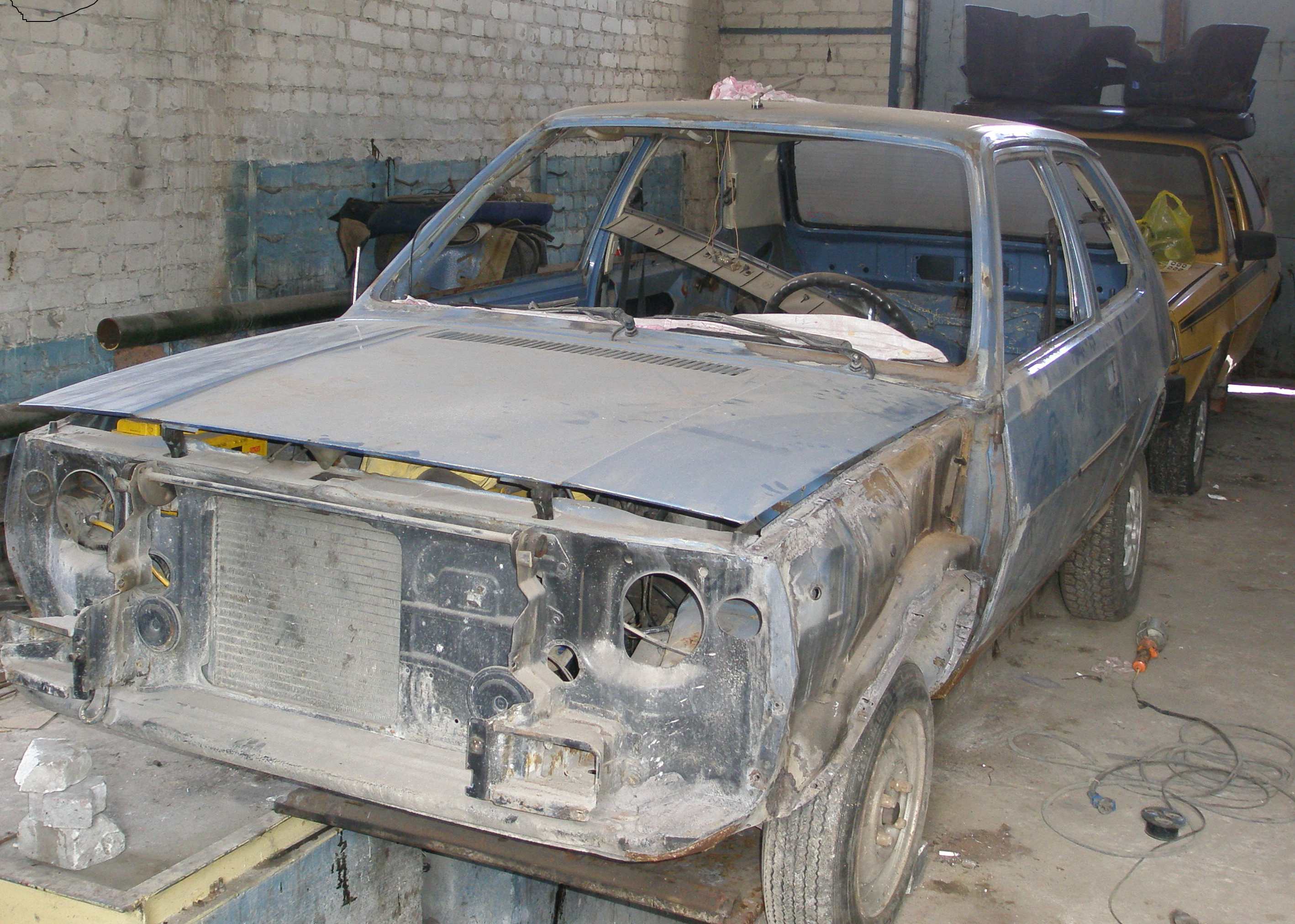

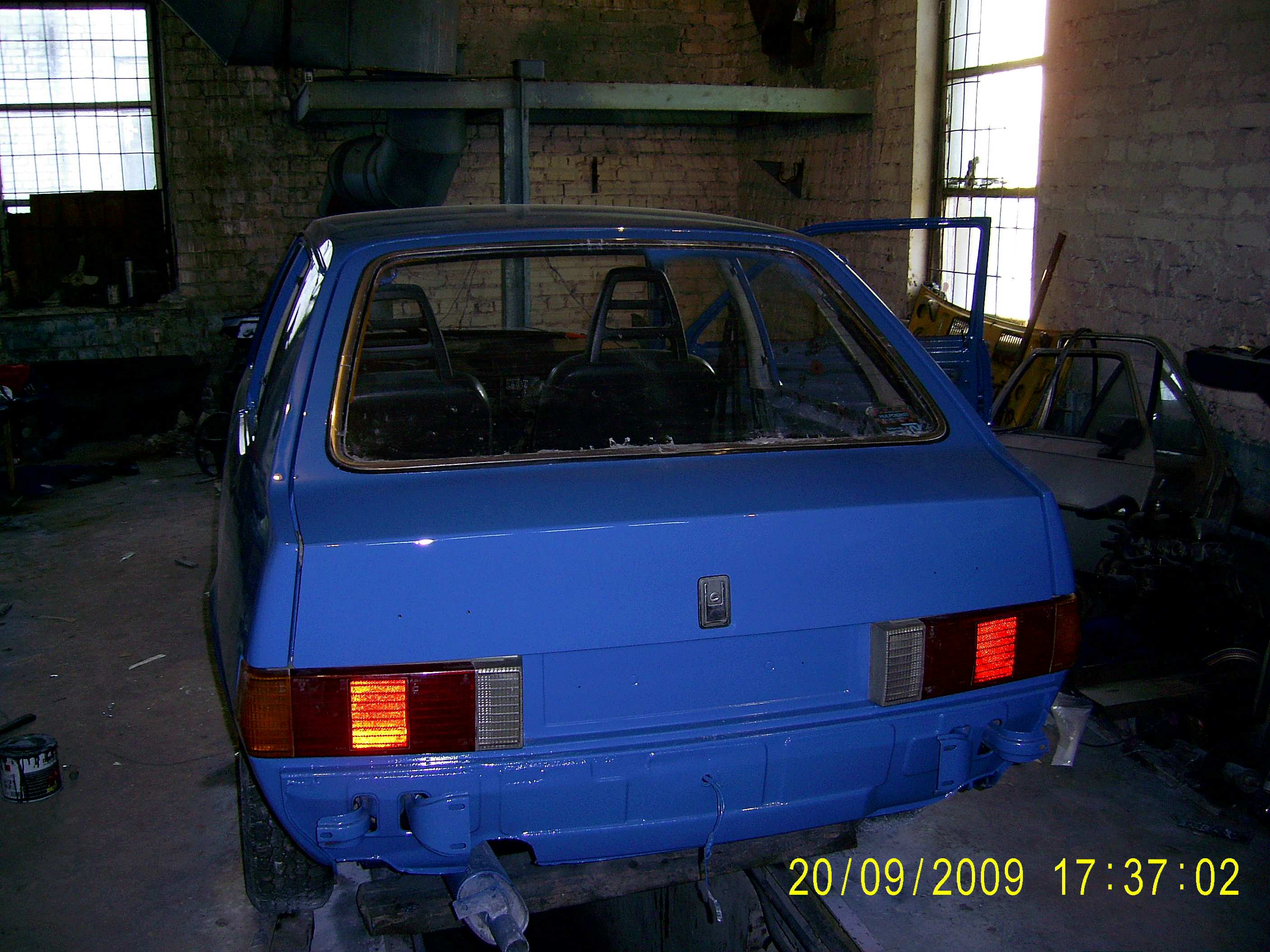

Повідомлення markitos » П'ят листопада 02, 2012 12:20 pm

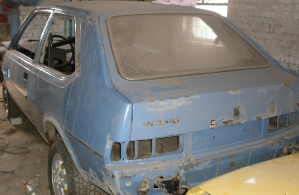

Вот такой я ее взял, да еще и донора в предачу получил

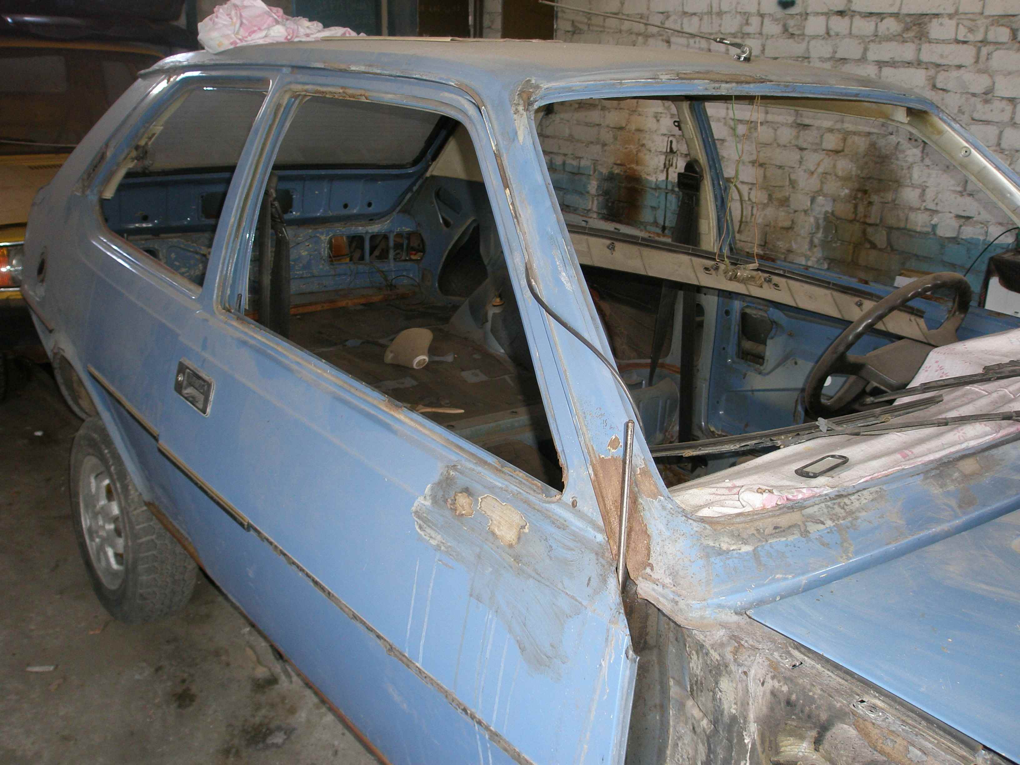

Re: Volvo 343 DL
Повідомлення markitos » П'ят листопада 02, 2012 12:26 pm
Вот, да еще и донор впредачу был)

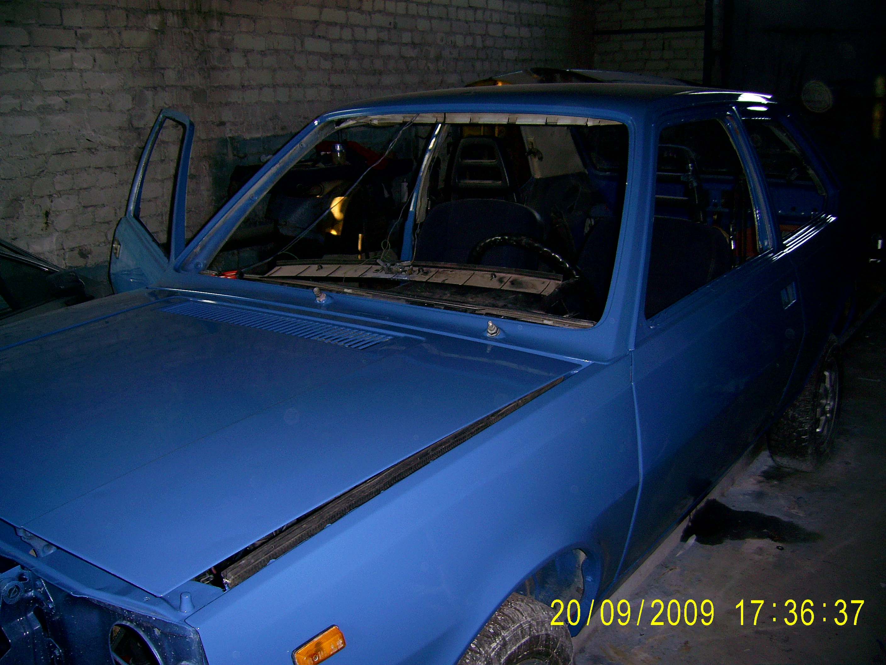

Re: Volvo 343 DL

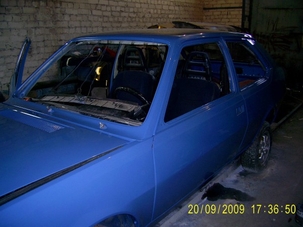

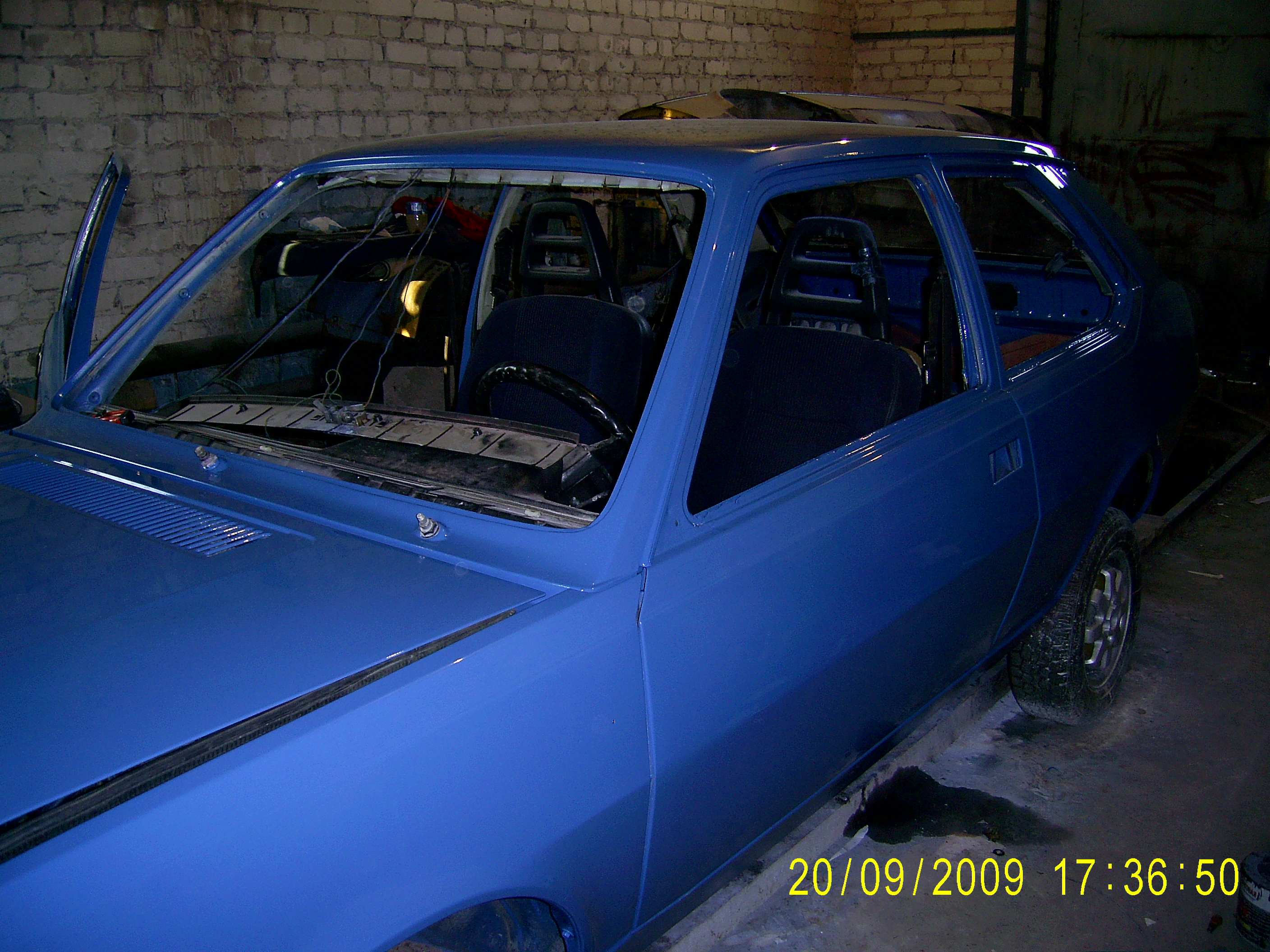

Повідомлення markitos » П'ят листопада 02, 2012 12:37 pm

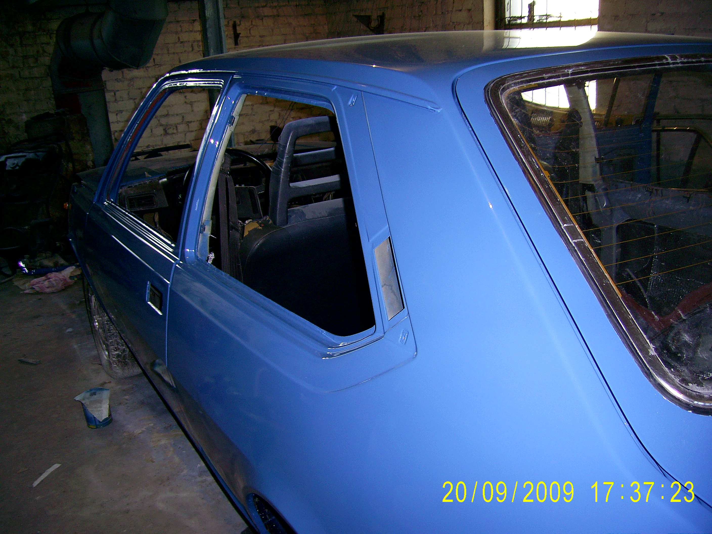

Вот такой она стала после покраски

Re: Volvo 343 DL
Повідомлення markitos » П'ят листопада 02, 2012 1:04 pm
По началу не было времени и денежных средств! Перегоняя ее домой, забрав от электрика, так как ранее было все отключено перед покраской,электрик конечно был тупым как сибирский валенок, пришлось потом все самому до водить до ума по книге долго время просидел в гараже, но сейчас речь не об этом позже расскажу, решил заехать на работу забрать вещи думаю завтра приеду на машине, но не тут то было страховал меня мой друг на ваз 21099 вечером таксистом подрабатывал он, это уже был вечер, поздний вечер живу от города в 16 км, выехал на трассу смотрю срабатывает лампа нет зарядки, думаю приплыл не глуша машину открываю капот и вижу оборвало ремень (Мотор В 14), звоню другу приедь, оттащи меня домой! На следующий день поехал на рынок купил ремень придя домой поставил, когда ставил заметил шатается помпа думаю ладно пока поезжу и так!С тех пор привожу ее до оригинала, кустарщину не одобряю так как люблю классику!!!

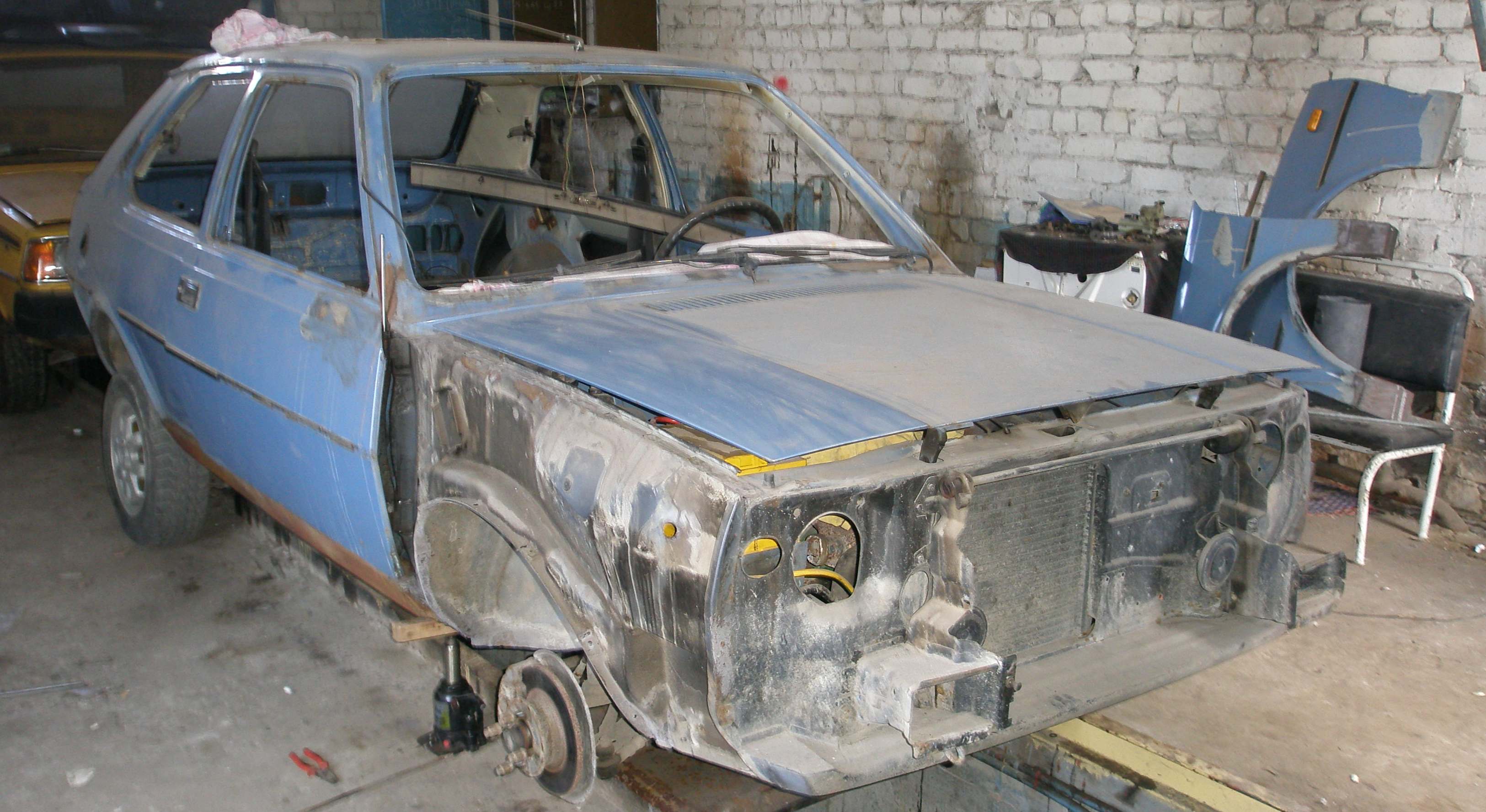

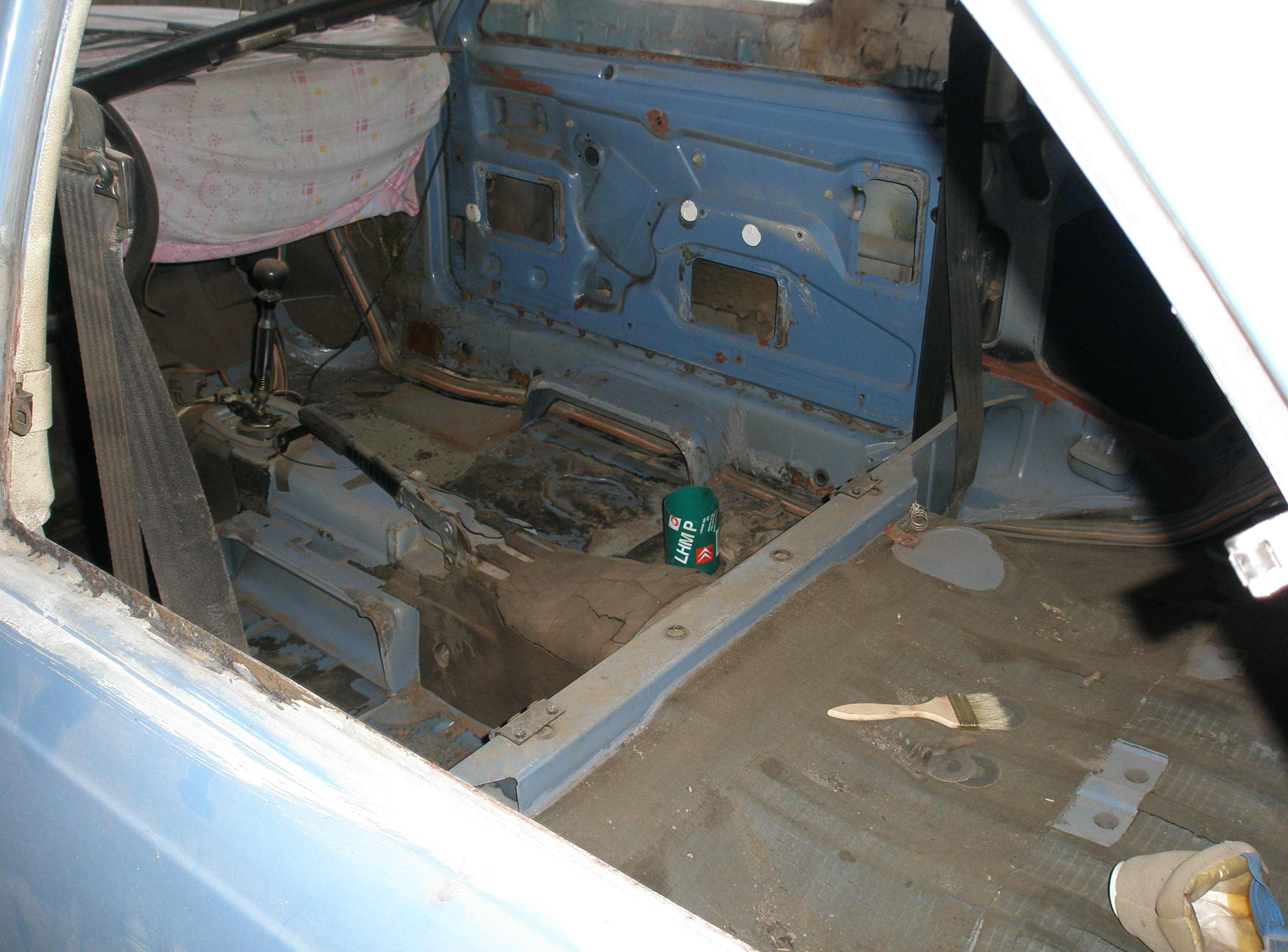

Повідомлення zowiezo » Суб листопада 03, 2012 9:29 pm
Дивився фото де знято переднє крило а двері на місці...питання як ви відкручували ті болти що між крилом і дверима? Пробував в себе але нічим не можу туди долізти.

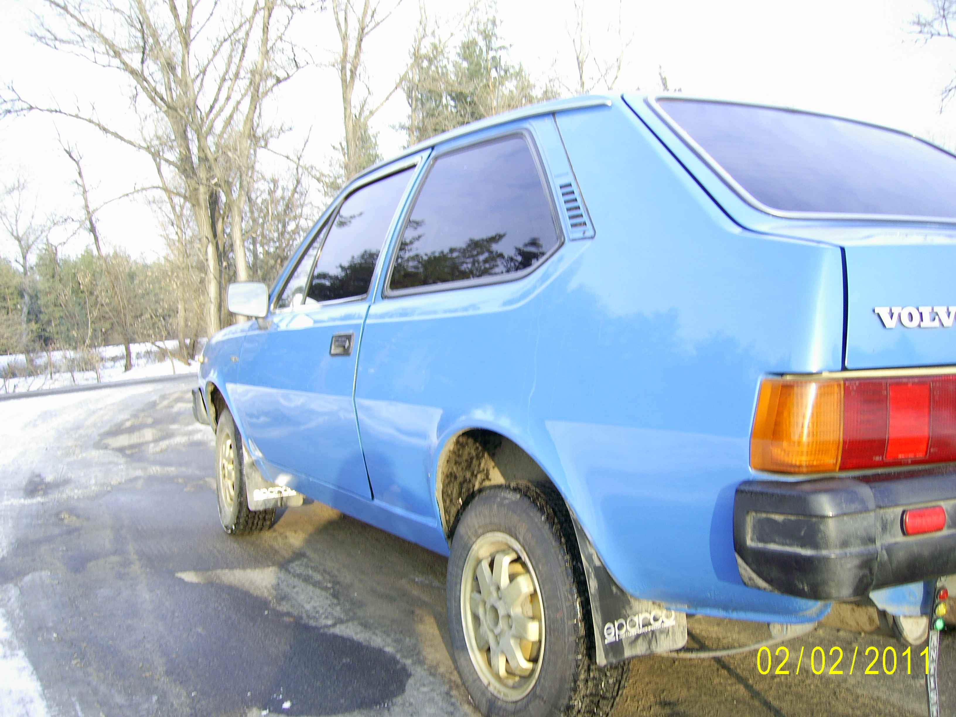

Re: Volvo 343 DL

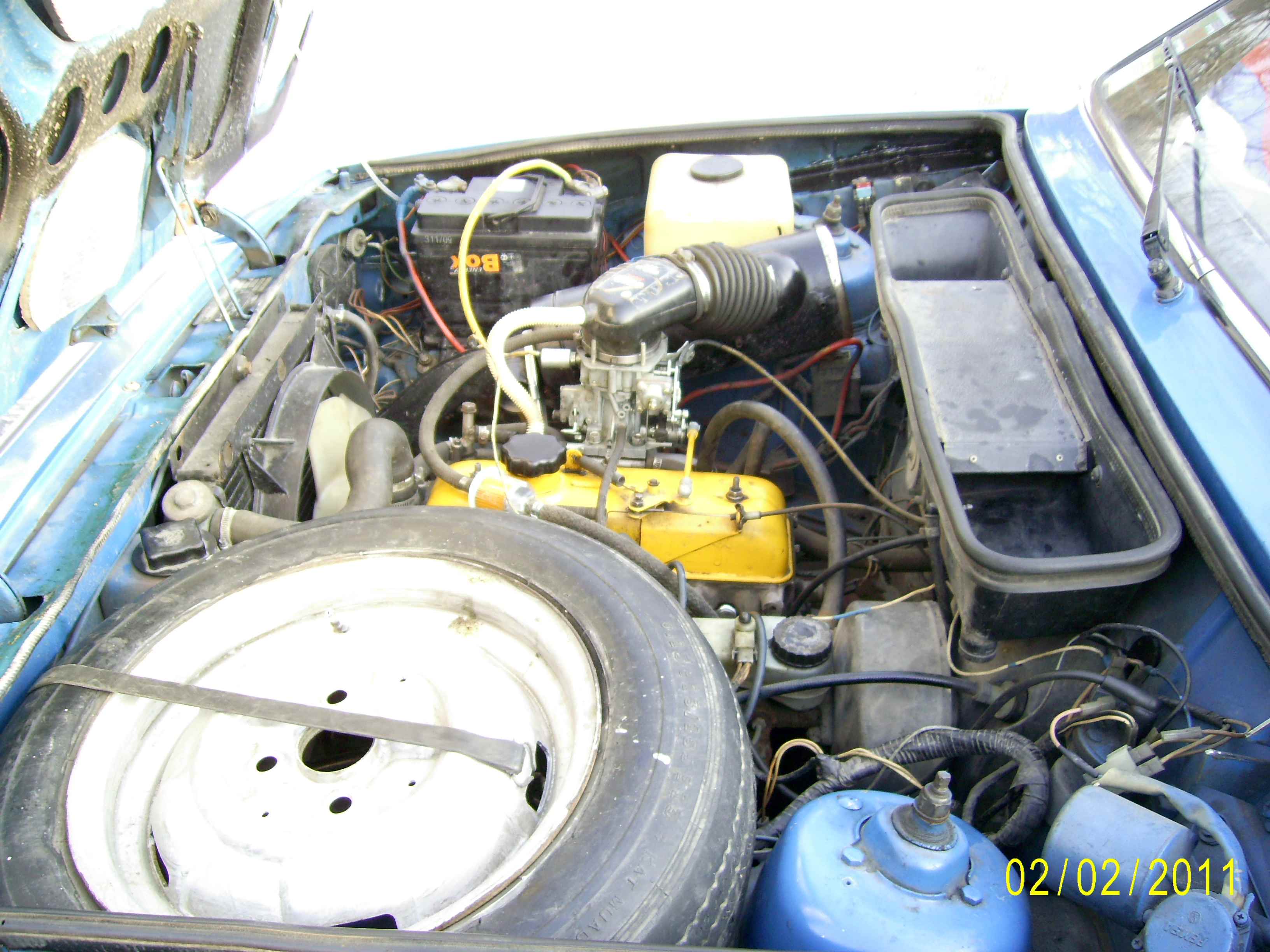

Повідомлення markitos » Нед листопада 04, 2012 11:13 pm
Вот так машина выглядит сейчас, многое было сделано, но про это напишу немного позже.

Повідомлення markitos » Нед листопада 04, 2012 11:14 pm
zowiezo написав:Дивився фото де знято переднє крило а двері на місці...питання як ви відкручували ті болти що між крилом і дверима? Пробував в себе але нічим не можу туди долізти.
Добрый вечер есть ключ змеевидный вот им и крутил!

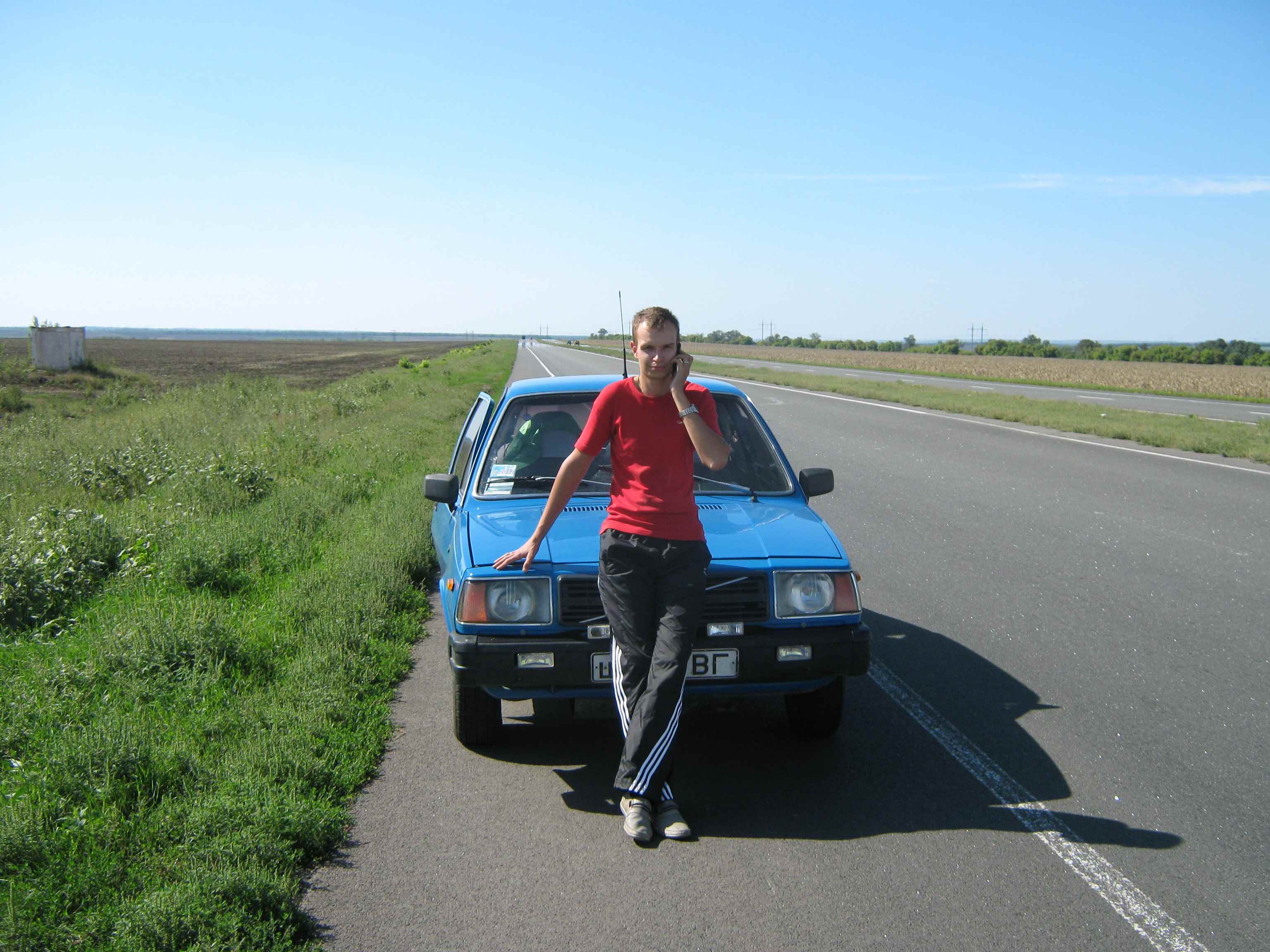

Небольшой марш бросок в г. Городище Черкасской области, до этого момента кроме выезжал не более чем 300 км, так как не знал как себя поведет машина не рисковал особенно, в отпуск на катал за 10 дней более чем 3500 км все прошло отлично машина показала себя очень хорошо! Как говорится как ты к ней относишься так и она к тебе!
При этом шел расход бензина АИ 98, 5,5-6 л на 100 км это при скорости 80-90-100, приходилось иногда проходить участки дороги на повышенной скорости до 150 км/ч, но на протяжении всего маршрута в основном одни поселки и села везде практически кричал навигатор))).

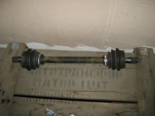

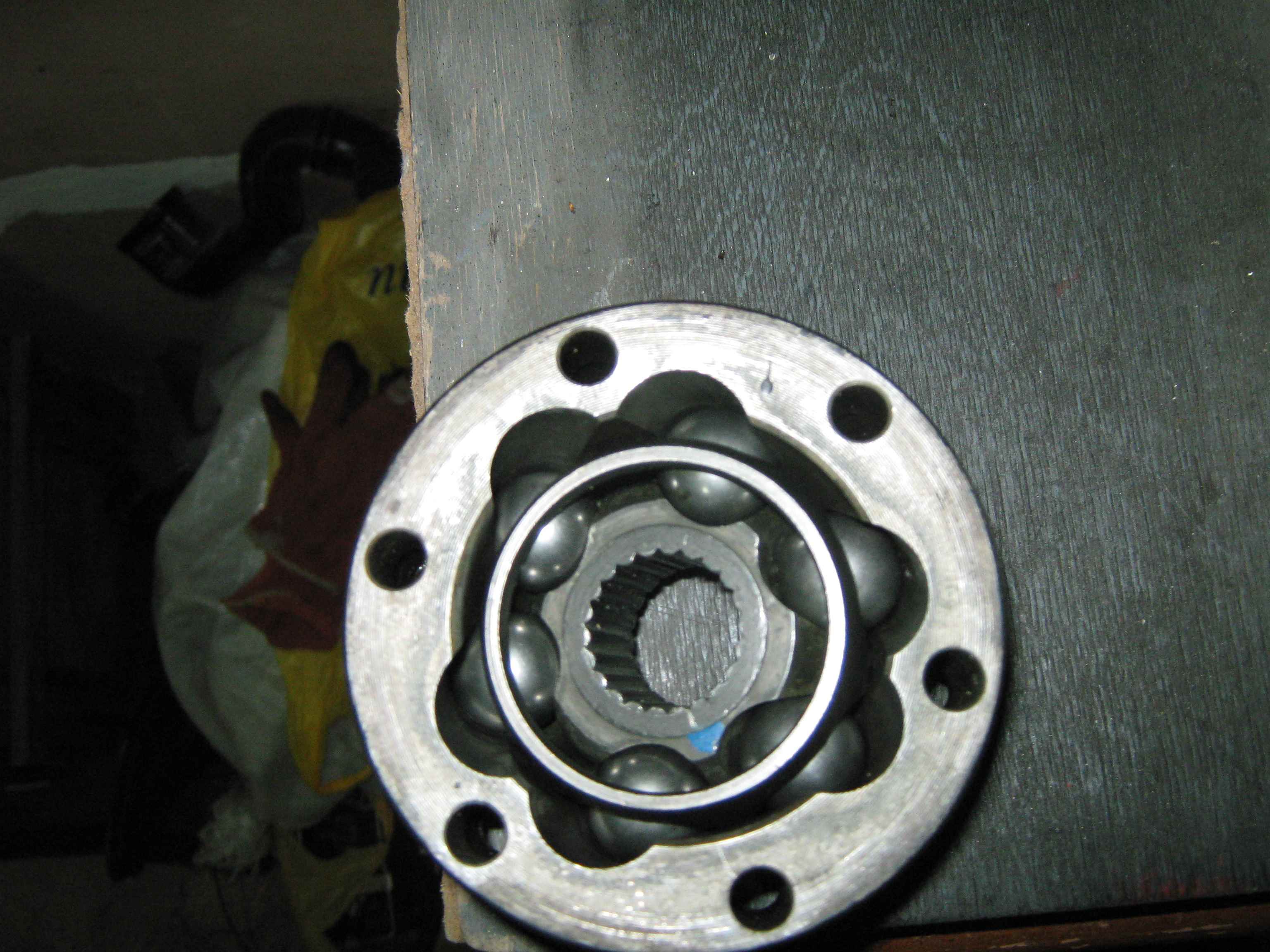

Re: Volvo 343 DL

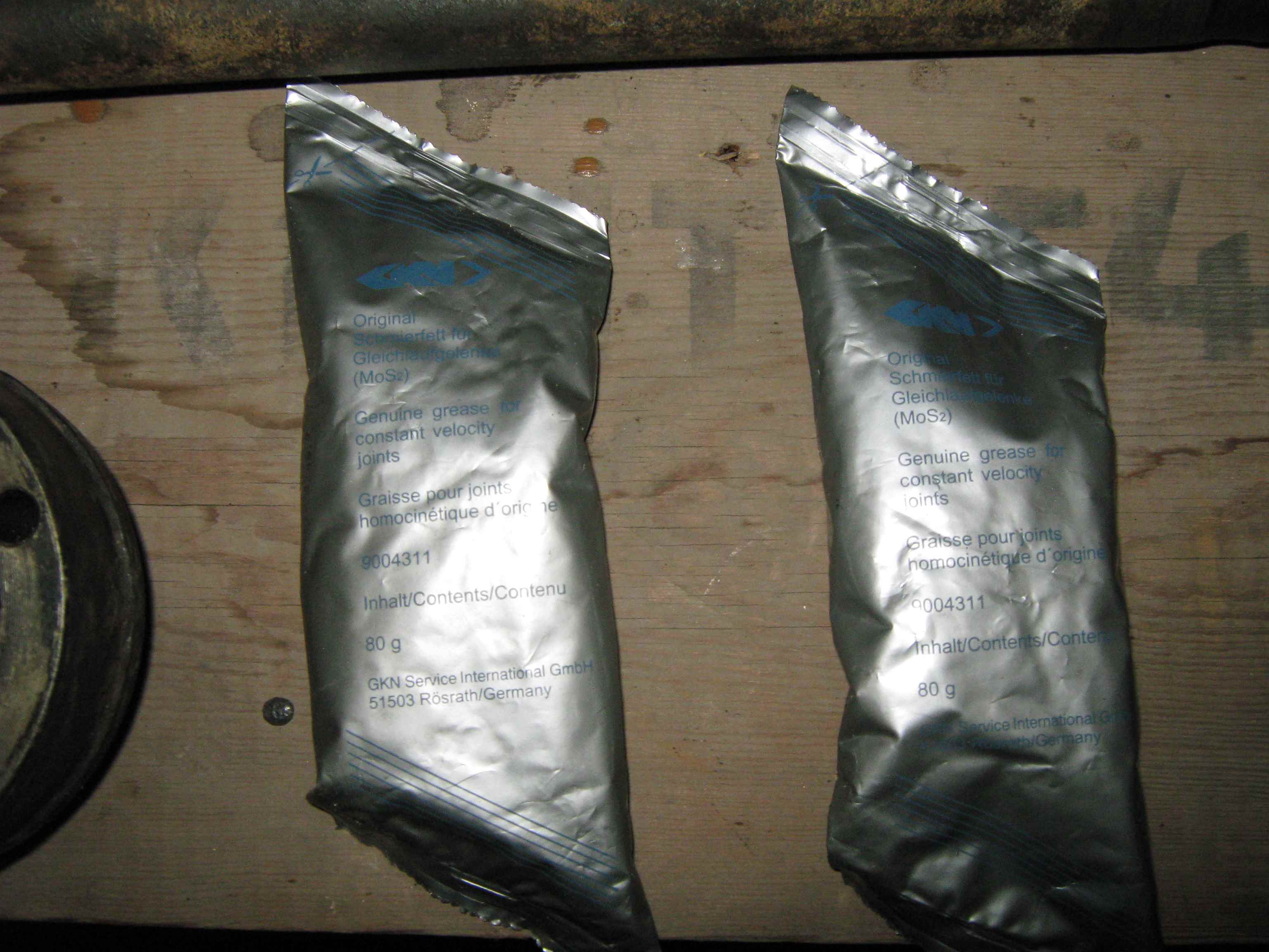

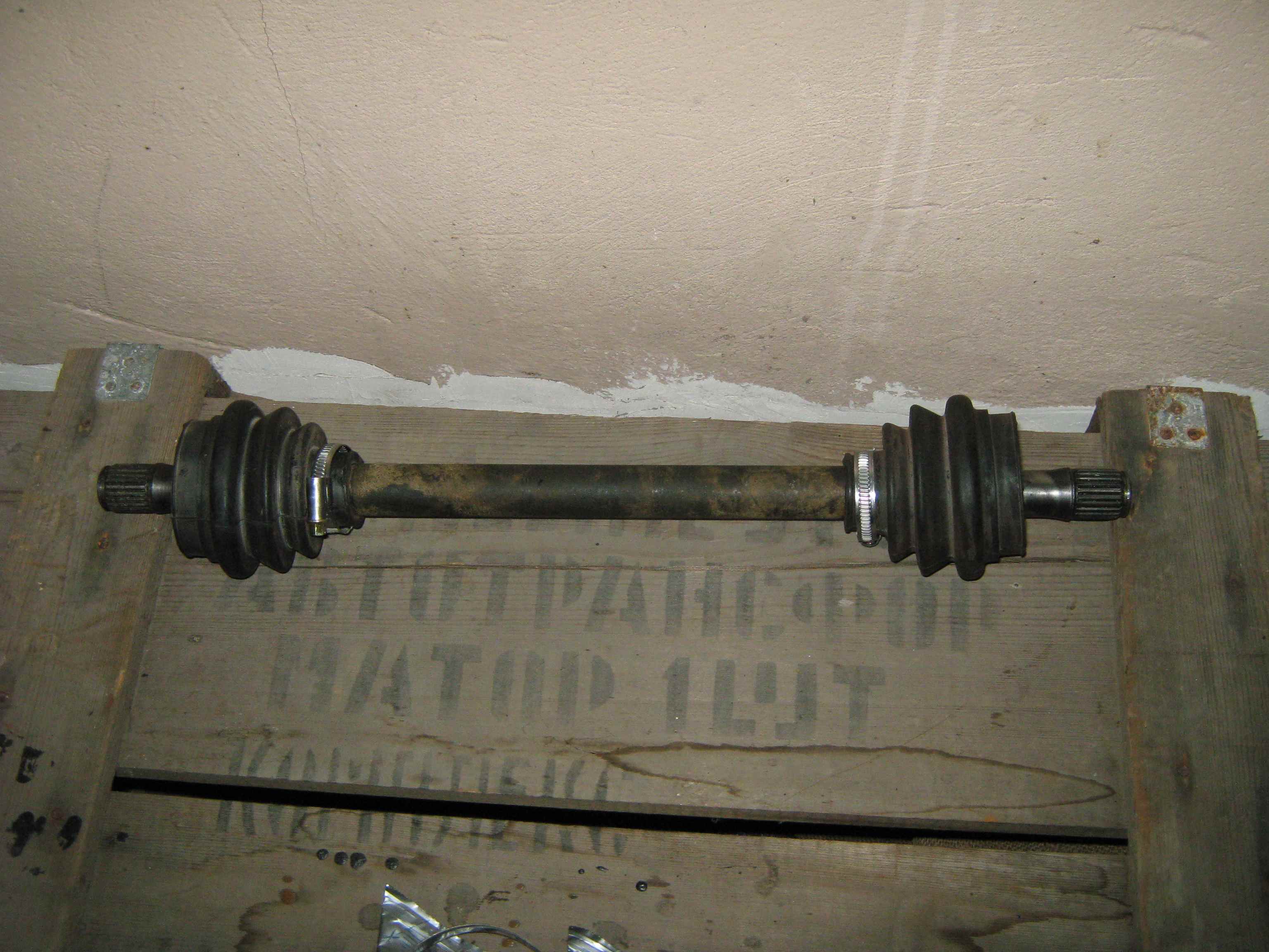

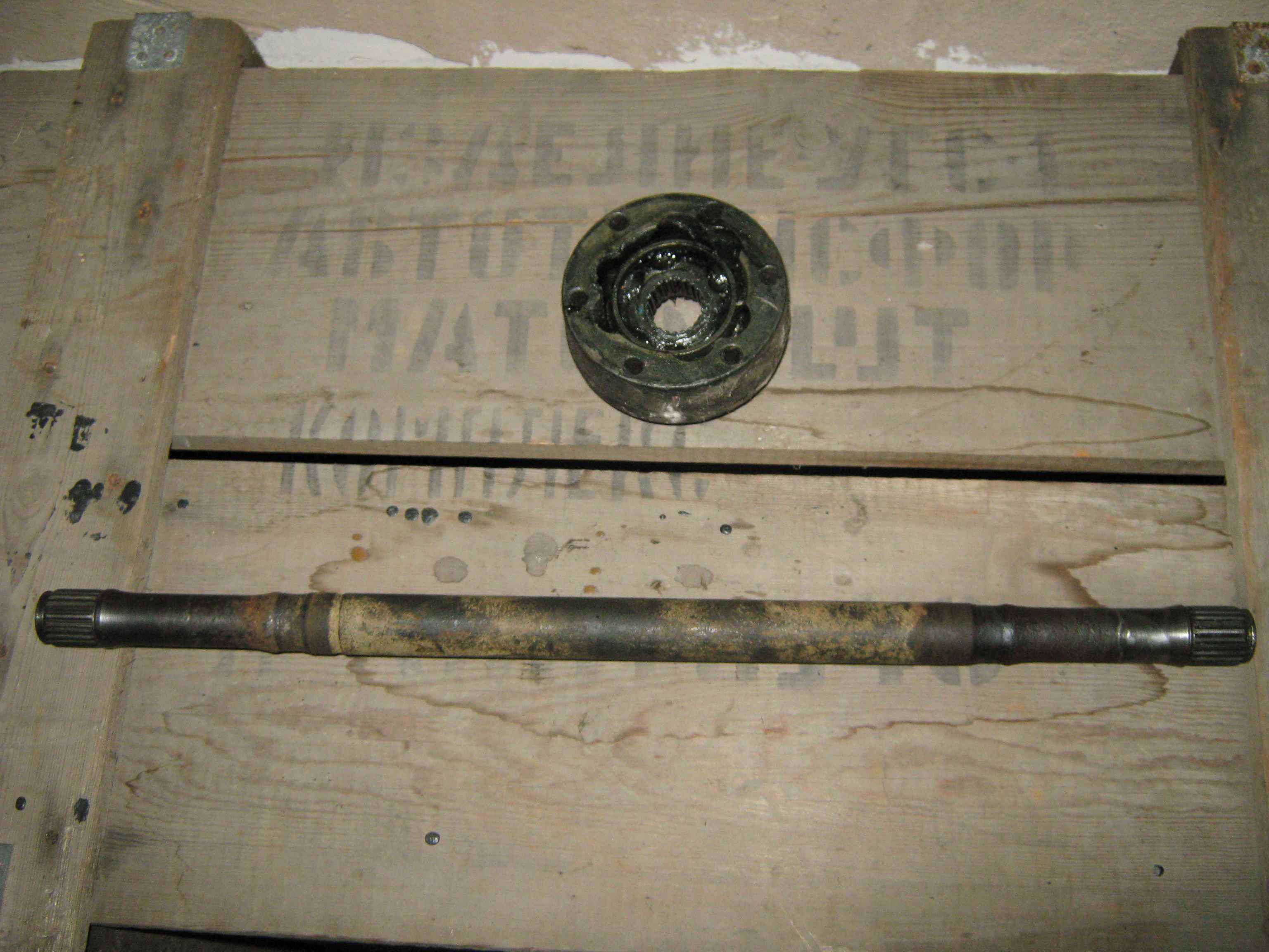

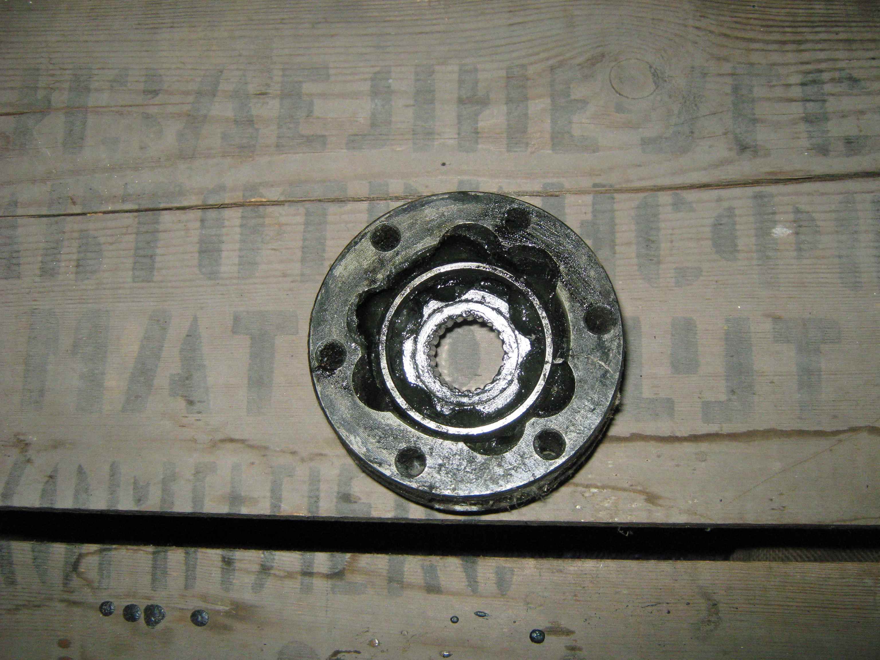

Повідомлення markitos » Пон листопада 19, 2012 10:26 pm

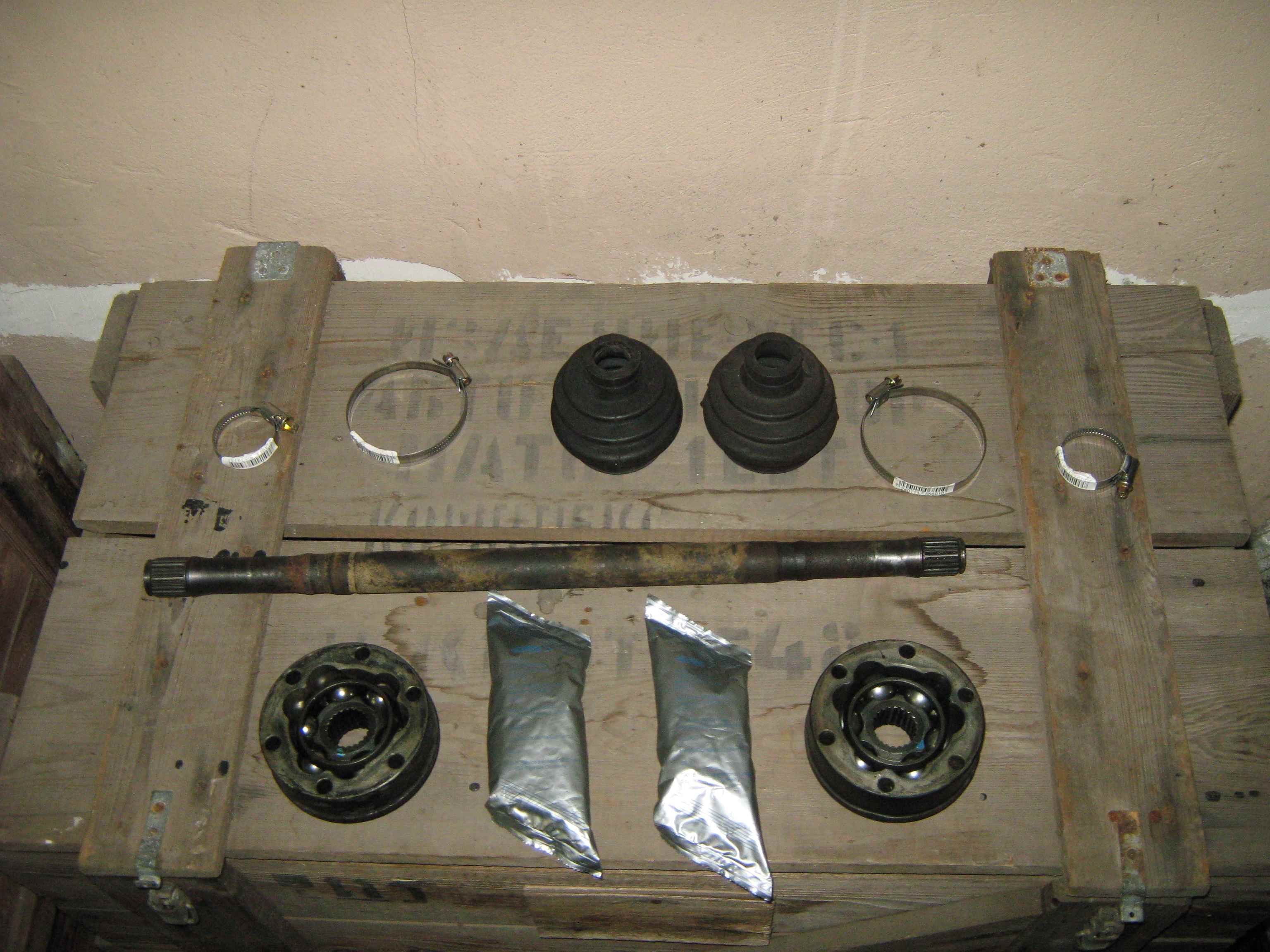

Замена пыльников на гранатах!
Поставил пыльники от москвича 2141 т.к. они не дорогие да и вроде из резины нормальной, только не украинские они рвутся через год! Еще подходят с альфа-ромео боксер 33! На то время когда менял они дорогие были!
Разбирать не так уж сложно как кажется, да же легко, главное головки не по срывать шестигранником, лучше взять газовый ключ №1 им с начало потихоньку пробовать, потом шестигранником да и ВДешка не помешает, когда снимаешь привода там на конце гранаты держат штопорные кольца, они отщелкиваются лучше направить куда то в сторону на тряпку чтоб не потерять!Гранаты разбираются очень легко, только нужно метки делать, чтоб сборка была легкой, потом все нужно промыть смазать и собирать!

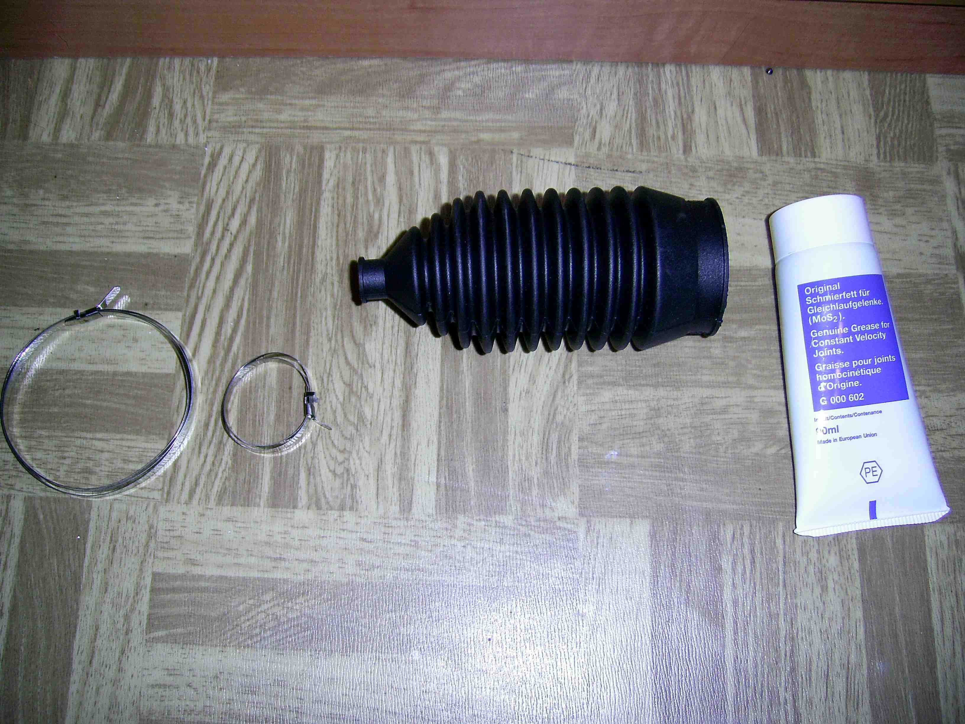

Пока зима решил немного заняться машиной!ранее были приобретены запчасти, теперь решил их поставить. Да и так по мелочам подготовить, что ранее не было доведено до конца, заняться проводкой убрать всю изоленту и посадить все на термоусадочный кембрик, так даже намного удобней и проводка как новая приобретает вид!
Первым делом заменил пыльник на рулевой рейки с левой стороны, прежний был лопнутый, а вскоре вообще порвался, ранее этим никогда не занимался, но решил все делать сам это намного дешевле да и знаешь что все детали что были приобретены будут поставлены, а не так как делают наши доблестные СТО!!!

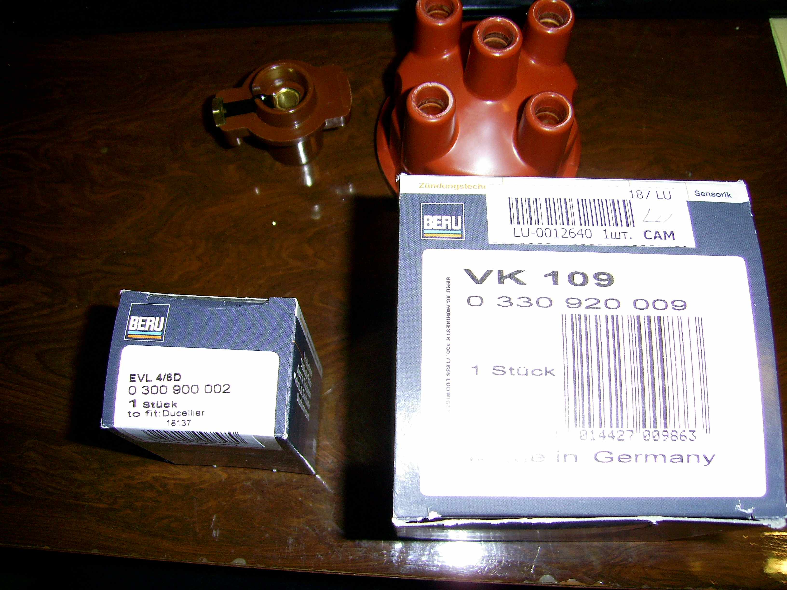

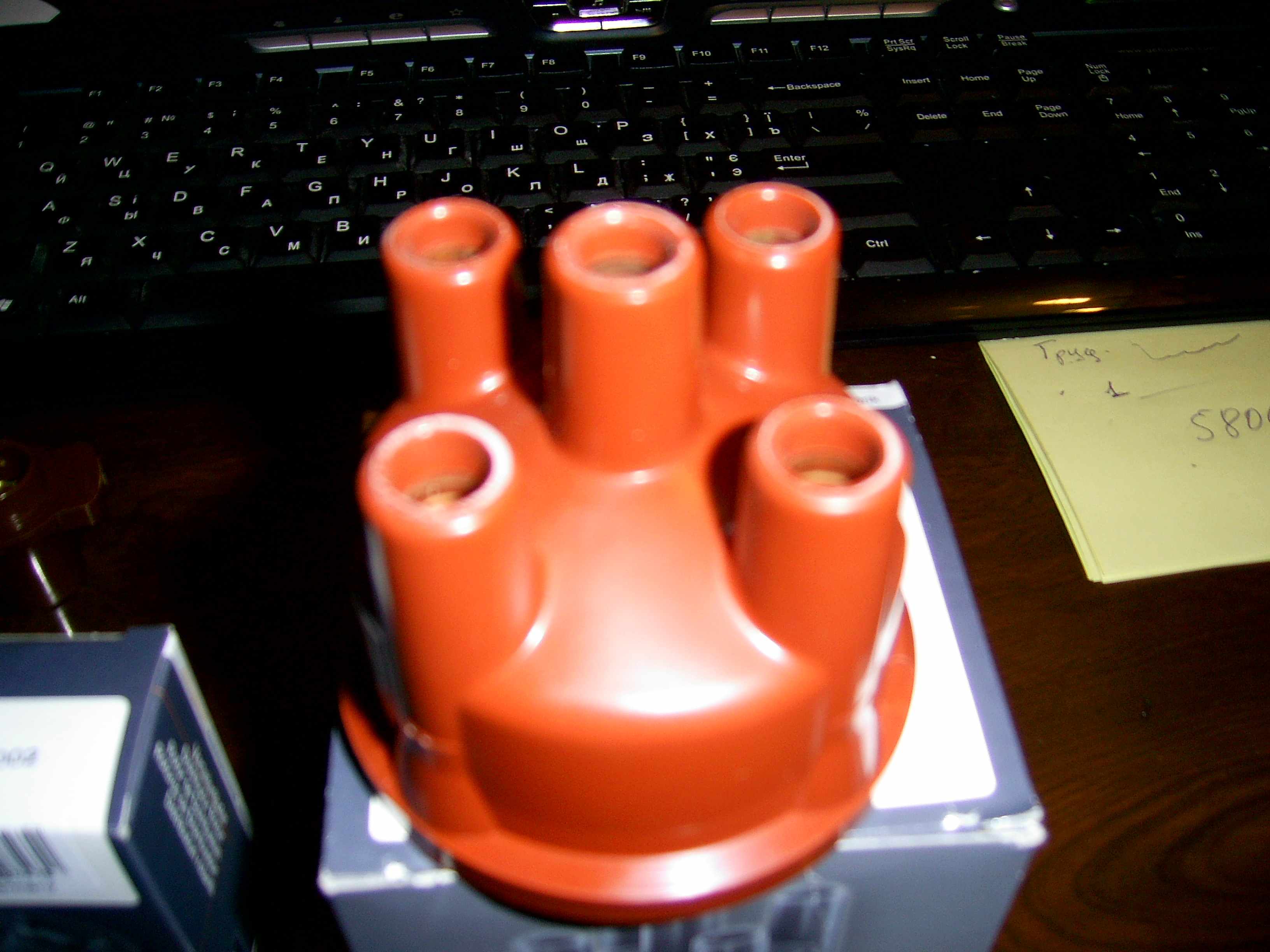

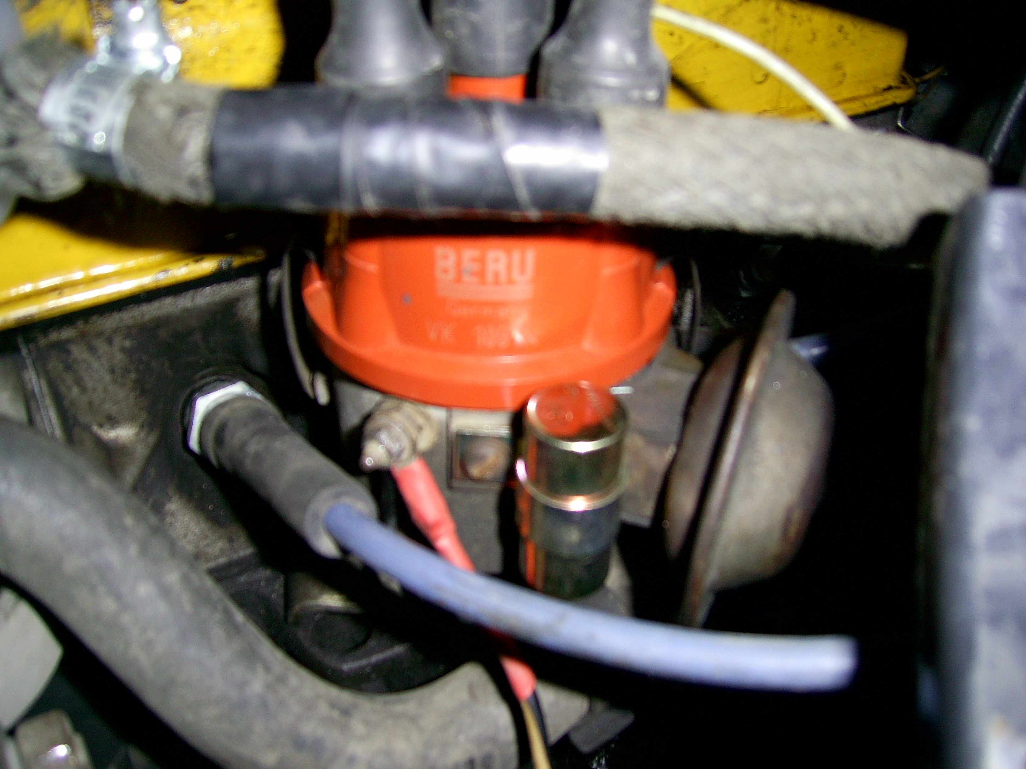

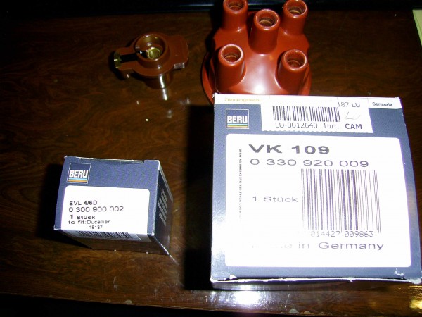

Повідомлення markitos » Нед січня 20, 2013 3:31 pm
Вторым делом занялся трамблером,заменил конденсатор,бегунок, крышку трамблера, заменил свечи на Champion, заказывал все запчасти на экзисе, цены нормальные да доставка в срок!
