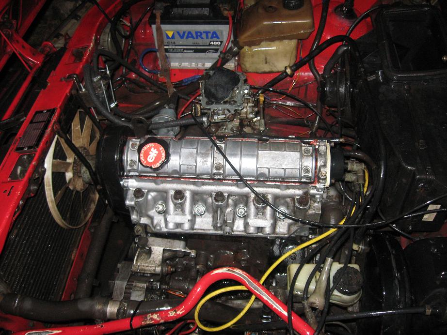

ну вот)) купил себе игрушку)))
первым делом аккум поменял.. в первый же день.
потом не отвернул назад ключ зажигания и ехал 2 километра со включеным стартером пока не задымелся(сжёг нафиг) поменяли полностью.1000грн
далее шланги топлива и фильтр. 30грн
сделал кнопку пуска стартера через вазовское реле света)) теперь не жгу стартер))15грн
трос открывания капота...велосипедный, тормозной)) с его же регулировками натяжения :-) 20грн
далее всего лишь снял двигло)) поменял диск сцепления)) от ВАЗ 2108 172грн - заводской.
как раз было удобно почистить трамблёр, ато там аж зеленые контакты уже были))
поменял свечи ато стояли разные. поставил НЖК подобрал модель по каталогу точно под мой двиг сделали как своим за 90грн комплект
обнаружил что от ручника там только рожки да ножки))) в ближайшем будущем сделаю.
накрылся вентилятор охлаждения люфт во втулках "мама не горюй")) поставлю от ВАЗа
кучка проблем была с электрикой, слава богу не дятел я в этом деле и сам все поченил)))
так же ждет замены правый шрус со стороны колеса... не знаю чем заменить, но пока еще катаемся)) :-)

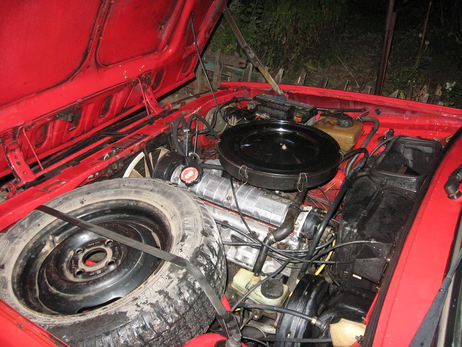

замена масла.... 90грн 15в40 + фильтр (ели нашел) 40 грн фильтрон.
замена воздушного фильтра 40грн фильтрон
замена рулевого наконечника 80грн феби
замена подшибника задней ступици 75грн ВАЗ 2108
замена троса спидометра 40грн Газель
помыл двигатель, теперьприятно даже поковыряться, не вымажешься)))

мыл во дворе, прямо над канализационным люком.
по совету leo_run мыл соляркой, чистил зубной щеткой)) а потом смыл все это дело киросином и потом водой с моющим.
ничего не снимал кроме проводов со свечей и воздухана. ну и заткнул карб тряпкой.
завелась почти сразу..... чуть потроила пока чуть прогрелась и все стало отлично!)))
