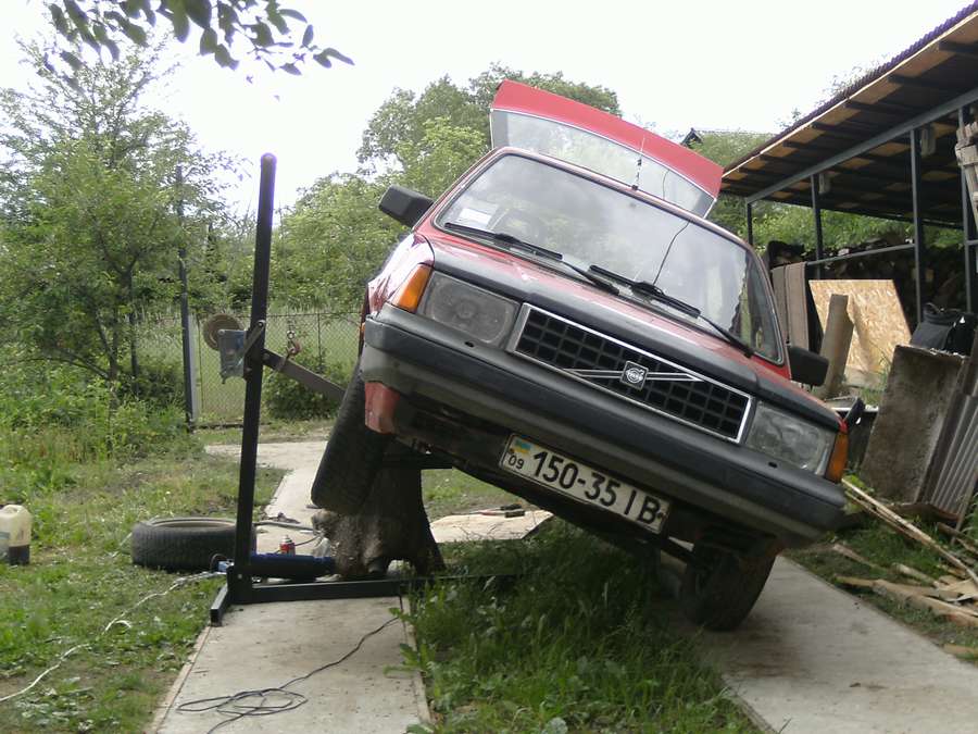

Перебрав рульову рейку, стойку.

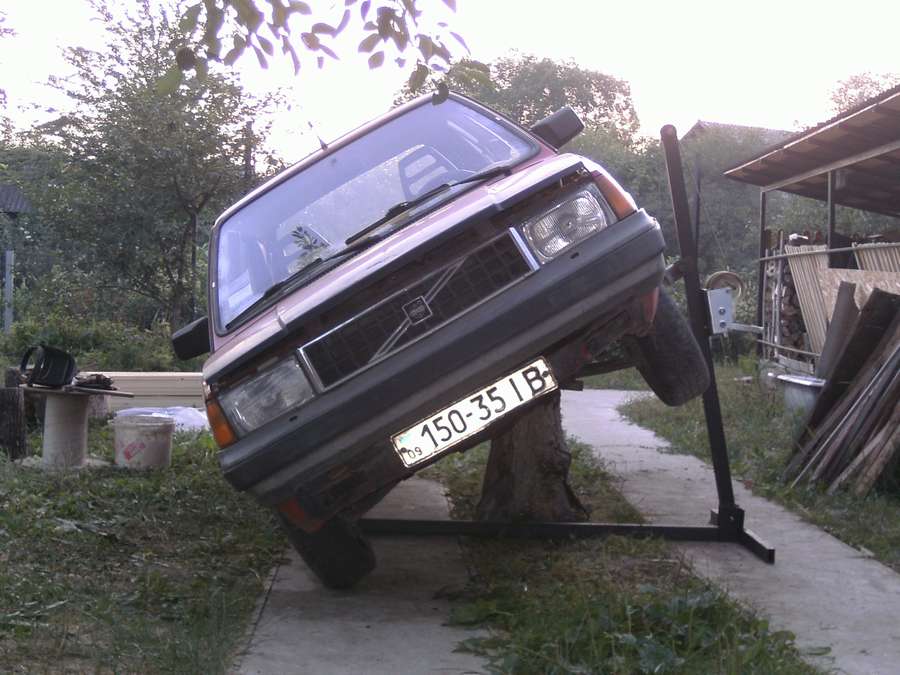

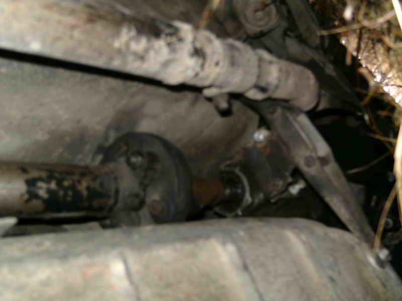

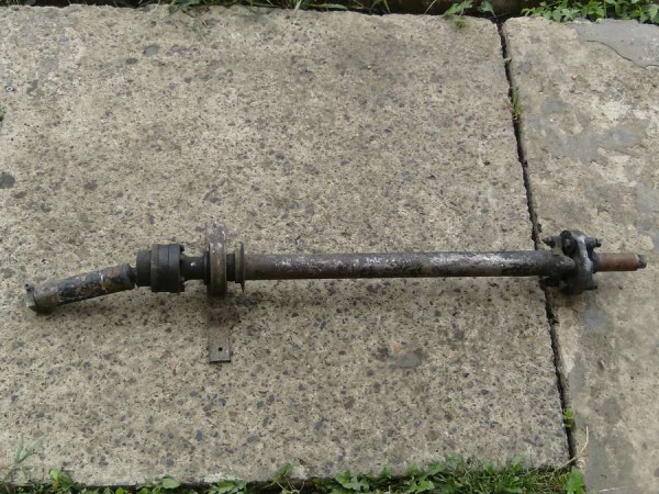

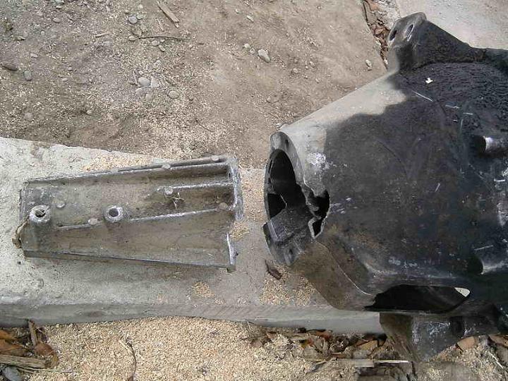

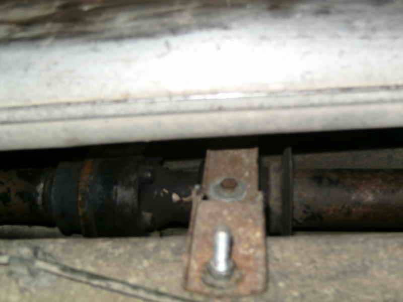

Чуть не забув. Витягування мотора не пройшло безболісно. Правильно, кардан.
потім кожух
Переробили кардан з опеля. Ходив рік. Шумів підвісний, тому як тільки знайшов рідний -- поставив.
Зараз стоїть окремо, при нагоді сфоткаю.

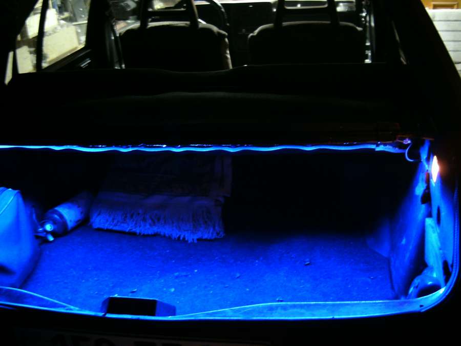

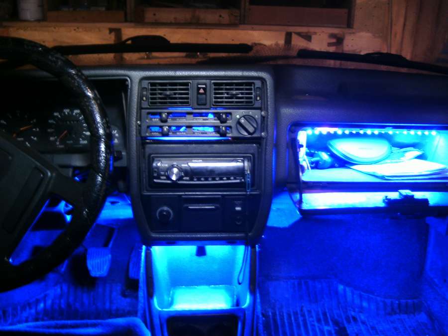

Трохи боровся з підсвіткою салону та багажника.
Зупинився на варіанті світлодіодної ленти.

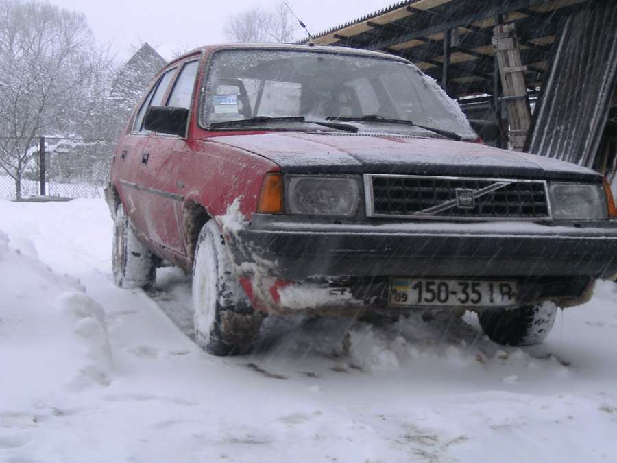

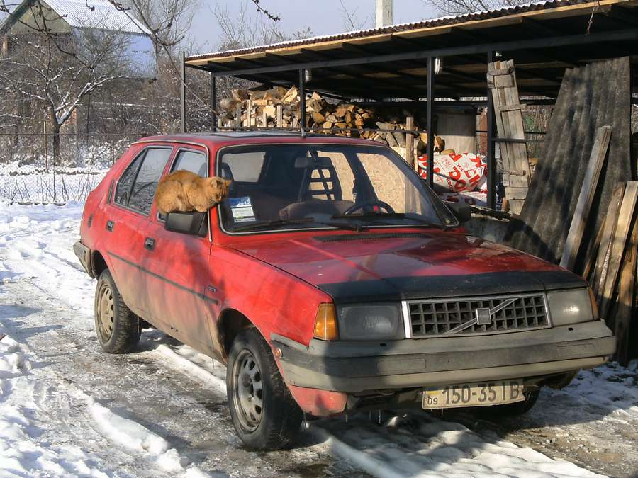

Цієї зими чуть не відмітився в новинах. Показували як на наших шляхах машини зимою добами стояли.
Я пройшов. При чому в мене заклинив вакуумний насос, порвало ремінь. 40 км повз.
Повідомлень: 1888
Re: Дизельна красуня
Повідомлення Vladizlav » Вів червня 25, 2013 10:39 pm
А на ранок кіт примерз :sad:
Сигналка. :D

Котогрев зеркал :-D . Синяя подсветка не напрягает глаза? Или отключается? Я пока на 245-й сделал подсветку ручек,всю окантовку ручки изсверлил,искал место получше,без засветки.

Повідомлення Vladizlav » Сер червня 26, 2013 9:39 pm
Синя підсвітка прицює при відкриванні дверей /багажника/бардачка. Вдень майже не видно, вночі прикольно.

Повідомлення Timelife » Сер червня 26, 2013 10:04 pm
А за центральною консолю (де пуправління пічкою) також тільки коли двері відкриті? Я на рестайлі у себе поставив діодну стрічку, світлопровідну планку взагалі вийняв. Набагато яскравіше, і вдень видно. Думаю на діоди тепер перевести все потихеньку. І зробити щось типу як у тебе, тільки зелене) Зараз щось схоже, але просте біле. А на підсвітку кармана що за ручкою кпп вивів окрему кнопку, зручно :)
Повідомлення Timelife » Сер червня 26, 2013 10:07 pm
І ще питання - на задній полці діоди відключаються? Ну, якщо треба буде її взагалі вийняти?
Повідомлення Vladizlav » Сер червня 26, 2013 10:45 pm
Дуже просто -- збоку (зправа) штекер типу мініджек (як в навушниках). Навіть якщо забув відключити -- штекер вискакує сам, коли полку смикаєш. Залишається стандартна підсвітка.

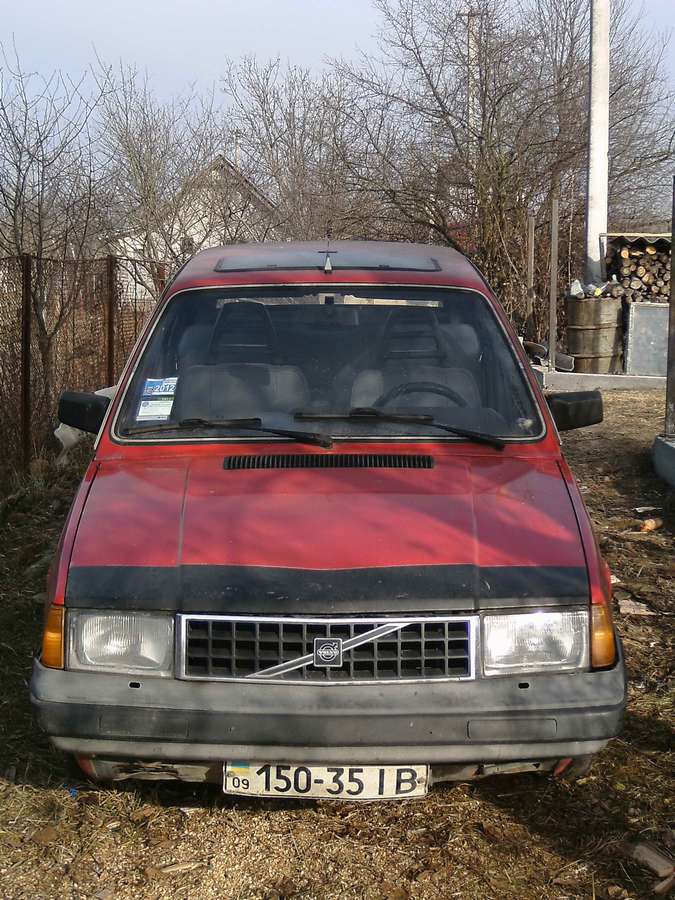

Знайшов першу фотку машинки. Ще мотор води не пив :-P

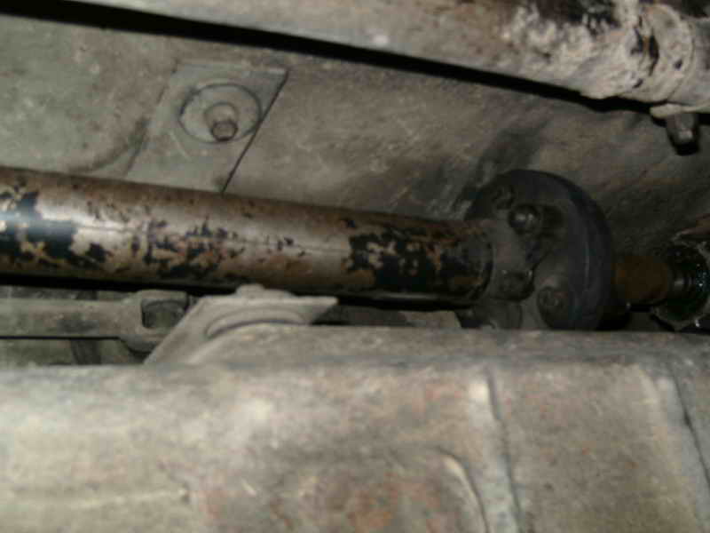

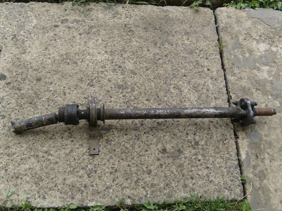

Повідомлення Vladizlav » Чет червня 27, 2013 4:10 pm

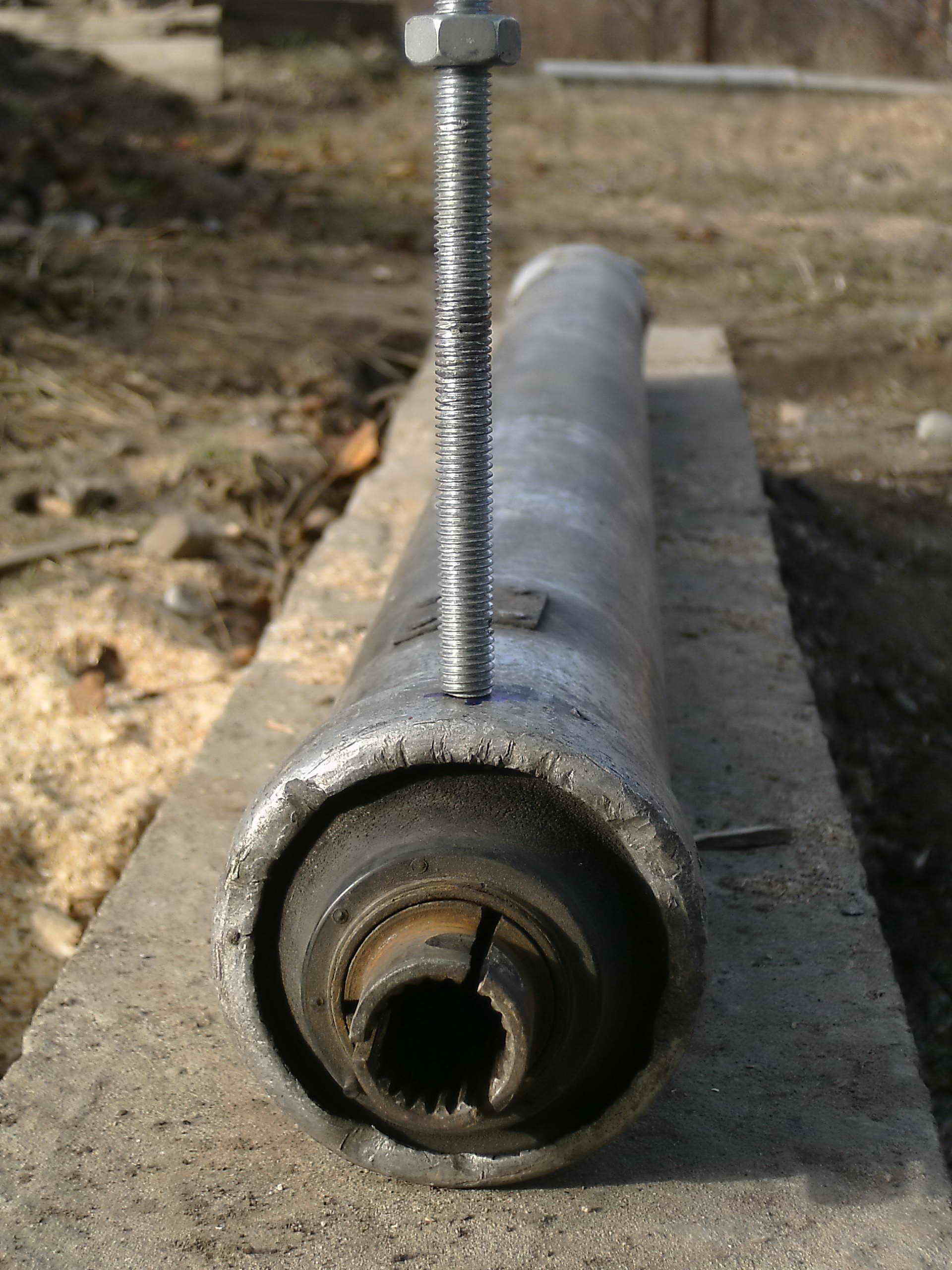

Обіцяв фото кардана.
Якби не шум підвісного (а може і кулака) то їздив би і до тепер.

Vladizlav написав:Знайшов першу фотку машинки. Ще мотор води не пив :-P
девочка красивая и очень милая!!!! ;)
а машинка пусть только радует и служит долго!

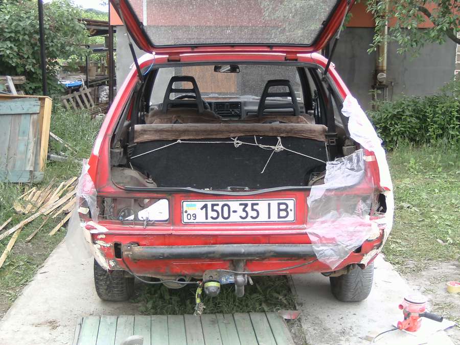

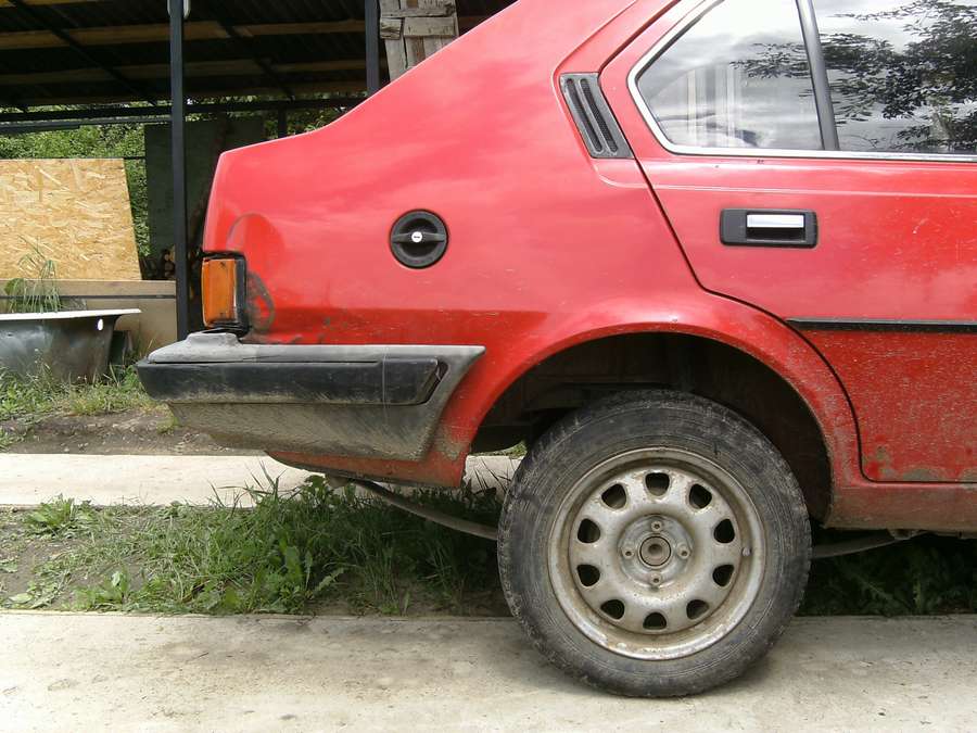

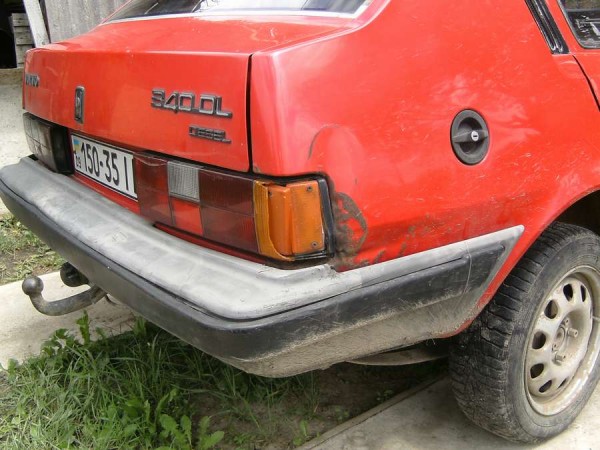

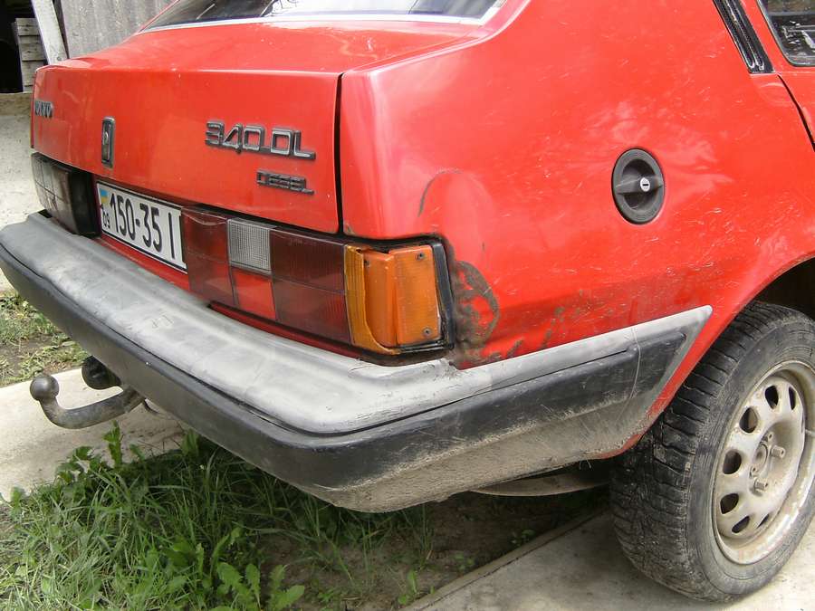

Повідомлення Vladizlav » Пон липня 01, 2013 11:51 pm

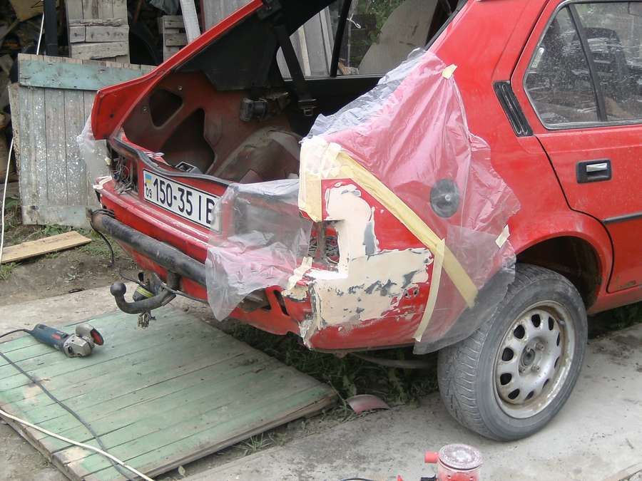

Почав роботу над кузовом. Було не фен-шуйно.
Не знаю, як має бути , але щоб зняти бампер -- треба зняти форкоп ? :o
Болти зрізав, зроблю свої кріплення.
Повідомлень: 1888
Повідомлення Vladizlav » Пон липня 01, 2013 11:55 pm

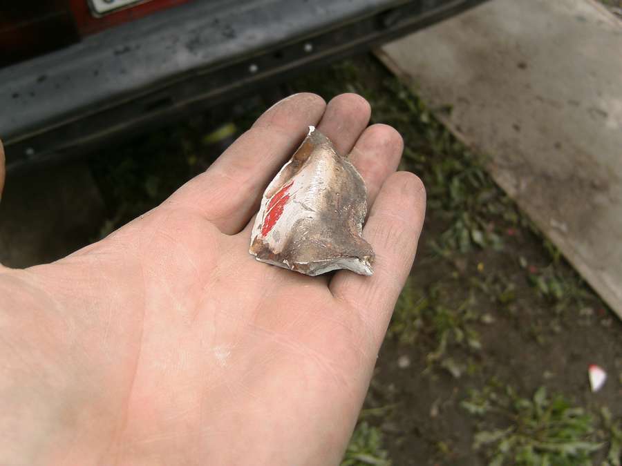

Сильно не критикуйте -- проба пера. Стіни шпаклював, а залізо ще ні ..
Стару шпаклівку зняв. Трохи забагато було ...Зразу видно, що попередній власник шпакльовщик :viking:

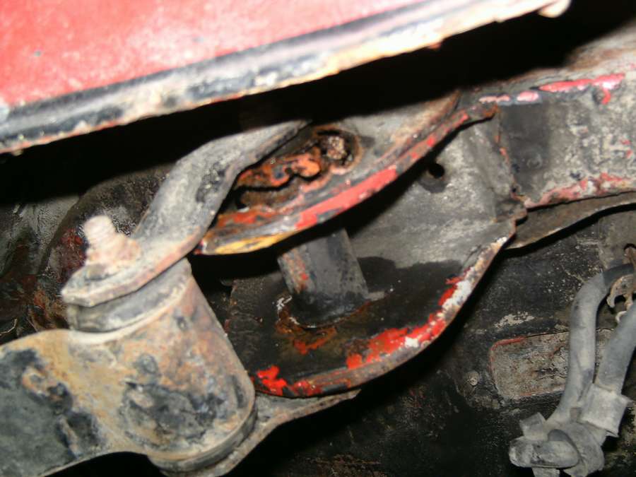

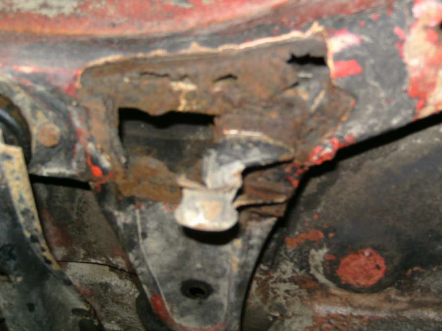

Повідомлення Vladizlav » Вів липня 09, 2013 9:54 pm

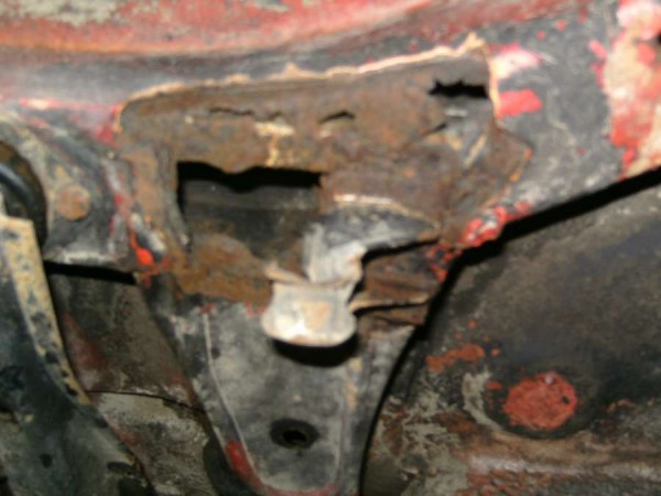

Продовжую роботу над лівою стороною.
Обірвані 2 болти на ресорі, прогнило вухо ресори, трохи роботи по кузову
На закуску -- поновити кріплення вихлопної.

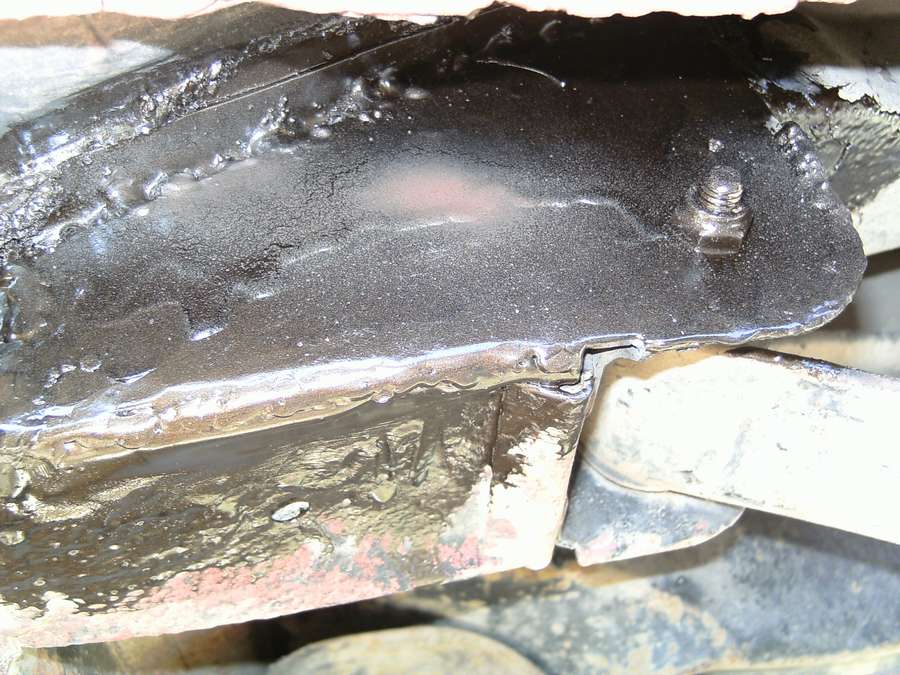

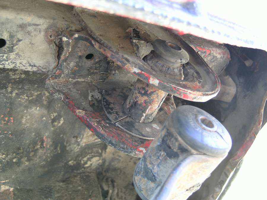

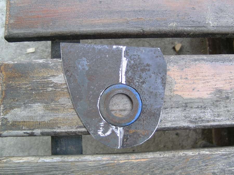

Повідомлення Vladizlav » П'ят липня 12, 2013 10:44 pm

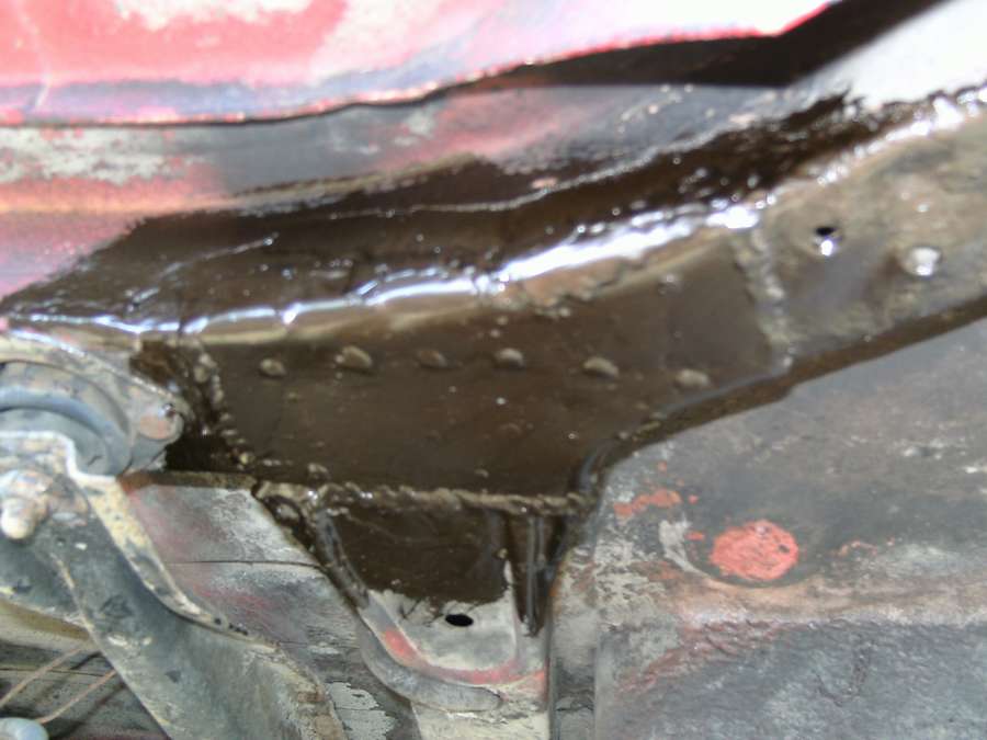

Залатав дірку в лонжероні
Метал 2,0мм
Відновив переднє вухо ресори.
До речі -- права сторона ресор в хорошому стані, а ліва -- :roulette:
Заднє вухо ресори після розчистки. Можна в кунсткамеру викладати. :o
Підготував латку, бо як замінити вухо повністю не придумав :?
Зараз все заварено (красою зварки не похвалюся -- місця дуже "зручні")
Повідомлень: 1888
