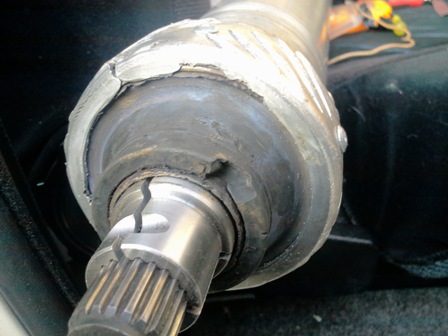

В общем,переночевав в Николаеве,приехал утром домой,то есть добрался.Первым делом заглянул,что же там за кардан трусил машину всю дорогу,поначалу не сразу осознал что к чему,вместо кардана полуось от восьмерки с порваным пыльником на шрусе,ну,думаю,х/з лишь бы ездила,но пыльник надо заменить,это серьезное дело... ;).Сам менял на восьмерках сто раз,думаю не буду руки пачкать ,поеду на СТО(Я НЕ ЗНАЛ ТОГДА ЧТО ТАКОЕ ТРОЙКА,прошу учесть мою наивность).Купив пыльник по дороге вместе с "букварем"отогнал на сервис(не специализированный,нет,просто пацанам по иномаркам),прям на улице загнали какого-то практиканта,дело пустяковое ведь.Он заменил,я подначитавшись слегка,понял что главное-выставить соосность двига и КПП,спрашиваю-сделал?А то,в ответ,конечно!Завожу(кардан не обалансирован)вибрация естественно,я прислушиваюсь лучше или хуже стало,слегка прогазовываю и тут...
ЛУСЬ,БАБАХ,и все...Лезет пацык снова под машину снимает "кардан" с одного конца которого торчит кусок вала КПП(кто-то говорил что коробку М47 тяжело ушатать).У меня шок конечно,а мне говорит их главный,а нахрен ты газовал не отбалансированным карданом(хотя я на нем с Киева доехал),скорее никто не выставлял как надо(позже поймете,какие основания были так думать),но доказать ничего не получится.И тут какой-то мужик говорит что у брата есть две тройки на запчасти,а на третьей он ездит.Я ж давай телефон,приболтать насчет коробки,не вопрос,говорит,2000 и она твоя!И я повелся,как последний,кто же знал,плюс оказалось у него кардан есть родной(б/у,реставрированный),сторговал за 500 грн и был счастлив.На следующий день купив КПП(причем без моста),везу на СТО-меняйте!Снял этот же практикант,уже правда дали место на подъемнике,а за то что мост от КПП отсоединить-присоединить-плати другому мастеру,тот заломил 200 грн,я психанул(злой был на них,а что толку),взял свои ключи и сам поменял,делов то,я никогда не боялся ничего нового,как то мне все удается...Посмотрели они,но ничего не сказали,"мой практикант"водрузил ее на место.Все отлично,спрашиваю,да безусловно,мне в ответ.И я потихоньку поехал к себе на работу,никаких прогазовок,думаю,пока не отбалансирую,а ехать км10.И что вы думаете,НЕ ДОЕХАЛ около километра!Что-то внизу захарчало,и все не едет,интересно,что на этот раз?(Хотя сами понимаете,что слово "интересно"не отображает всю палитру моих эмоций на тот момент)

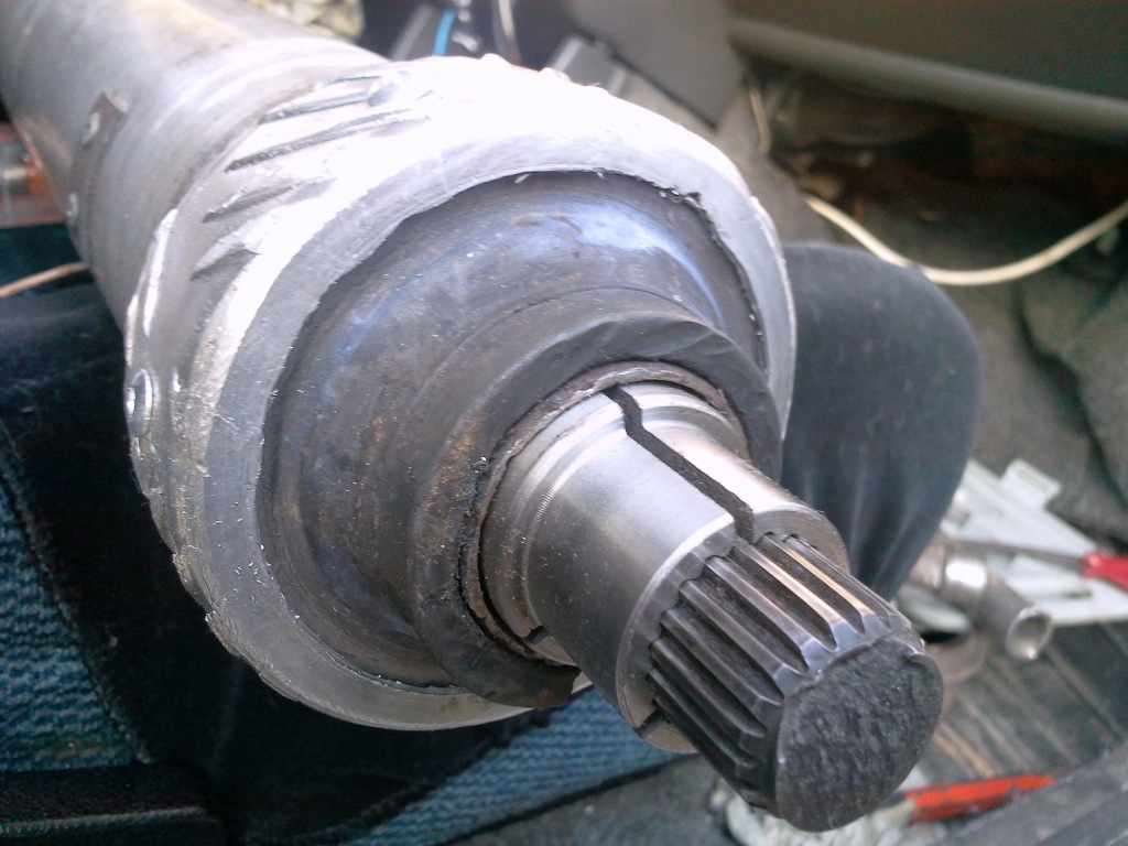

Притянули меня на работу и в свободное время решил сам ковырять потихоньку,снизу посмотрел...оказывается мне этот горе-мастер кардан насунул на первичный вал движка по самые"не балуйся",а вал КПП он едва кончиком касался,ну не твари?Кстати,при замене самодельного кардана пришлось искать и первичный вал сцепления,так как родной был обрезан и к нему приварен был ШРУС,за эту деталь спасибо "Вольвовичу",Виталик из Макеевки подогнал радиатор с работающим датчиком включения вентилятора и запасным теперь для меня, вентилятором охлаждения.Поставил по центру кардан,почти выставил соосность,не получается толком,а в чем дело-не пойму.Заметил другое-из-под коллектора снизу потекла охлаждайка,снял коллектор-хана заглушке,поменял все четыре,за них спасибо огромное Сергею Trekkin,а заодно и пробитую прокладку коллектора+промывка блока,раз такое дело и заливка оригинального америкосовского антифриза(случайно наткнулся на точку).А,еще залатал расширителный бачок,потому как на Вольво-сервисе отказались делать диагностику системы охладения(типа из-за чего же она грелась)из-за ее негерметичности,хотя они конечно сильно удивились,когда по ВИНу пробили и увидели что она стоит на учете там каком-то,ремонт сервис и т.д.еще из Голландии(она родом оттуда),какая-то база данных,в общем-класс,приятно было!Дополнительно заменил передний сальник коленвала и задний распредвала,купил там же,на Вольво сервисе.Когда полез к распредвалу заметил что уголек стерся полностью,купил крышку с ГАЗ(не стал искать отдельно уголек),подошел идеально.Завел,легкая вибрация все таки есть,но думаю это потом устранить,а пока потихоньку...И о чудо,машина стала работать в нормальном тепловом режиме,как я понял ,когда поднатарел,дело было именно в герметичности расширительного бачка.
Re: Моя первая Volvo
Повідомлення solohino » Сер липня 24, 2013 11:20 am
Кардан куякнулся,на СТО не зажали КПП,пошел сильный перекос(я и подумать не мог о таком),отдал кардан на реставрицию в контору с названием"Ремкардан) при Херсонском заводе карданных валов,сделали за 1000 грн(новые втулки+балансировка),то что я увидел в итоге мне очень не понравилось(то как они сайленты закрепили в трубе,к шлицевой части притензий нет),но меня заверили,что будет работать,по другому никак не получалось!

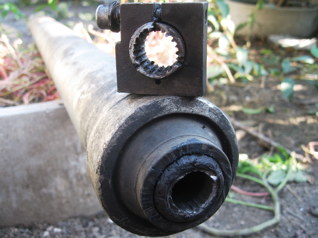

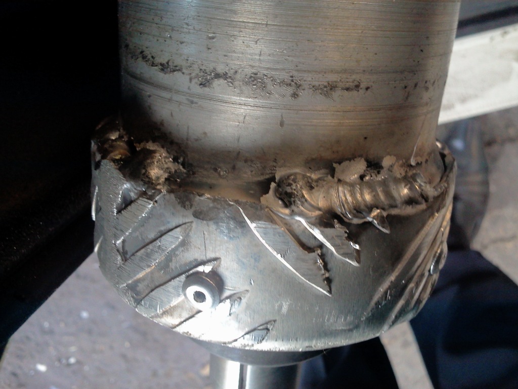

Вот что сделали с родным карданом "специалисты",вот эта хрень ребристая появилась после того как они запороли заводскую завальцовку.Как думаете,сколько выходит?

Повідомлення solohino » Сер липня 24, 2013 10:51 pm
А отдал им в таком виде
Повідомлення Stas340 » Чет липня 25, 2013 9:01 am
solohino написав:Вот что сделали с родным карданом "специалисты",вот эта хрень ребристая появилась после того как они запороли заводскую завальцовку.Как думаете,сколько выходит?
если нормально поставишь то нормально и ходить будет, у меня в кардан была вставлена выточка металлическая и прикручено по 4 болта на каждую сторону, потому как тупо болгаркой отрезал от одного кусок и срастил с другим куском кардана, у меня больше 40 тыщ проехал, никакого станка балансировки или еще какой гадости под рукой небыло надо было ехать ва кардан облизало, ну вот я и вышел из положения временно оказалось совсем не временно :-D

Повідомлення solohino » Чет липня 25, 2013 9:49 am
За ЭТО взяли 1000 грн!Проездило 30 км!А на носу зима как раз,вот Вольво у меня всю зиму и простояла на колодках во дворе,сначала думал вернуть что бы все исправили,потом понял,будет как на СТО,где мне кардан меняли и коробку с мостом толком не прикрутили,хрен я кому чего докажу.
