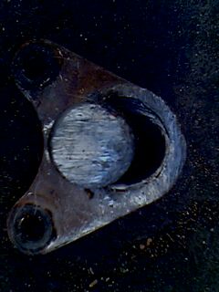

Повідомлення vetal_od » Сер вересня 04, 2013 3:22 pm
фотки шаровой опоры, правда на мобилку, качество неахти! но все видно :roulette:

Повідомлення KirKo » Сер вересня 04, 2013 4:05 pm
Как так, что колесо отпало то? Болты не закручены были, или что?
KirKo
Повідомлень: 744
Автомобиль: Hyundai SantaFe 2
Re: Вольво 340
Повідомлення solohino » Сер вересня 04, 2013 4:13 pm
Плохо застопорили гайку ступицы,она пошла на "самозатякивание",в результате лопнула ось передней ступицы,колесо улетело вместе со ступицей...надежно зажатое всеми болтами!А вот с шаровой не понятно...я сунулся по асфальту,потом гравий на обочине,несколько секунд,она что,алюминиевая?Причем,когда приподнял домкратом-ничего не выскочило,даже когда ч/з время приехал эвакуатор,мы под нее поставили тележку и тянули за кузов,она тоже не выскочила,а нормально затянулась на эвакуатор!Как так?
