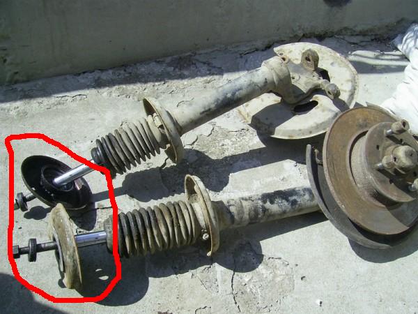

Теперь следующая проблема - полез менять передние амортизаторы и наткнулся вот на что:
как должны выглядеть нормальные запчасти и кто может продать? (Подшипники новые уже купил)

Повідомлення Vladizlav » Суб березня 15, 2014 4:48 pm
Разбило верхнюю тарелку ? На разборке у нас вряд-ли. стойки в основном продаются целиком. Искать похожее или восстанавливать (кусок металла, болгарка, сварка ...)

Повідомлення BartoN » Суб березня 15, 2014 5:07 pm
Vladizlav написав:Разбило верхнюю тарелку ? На разборке у нас вряд-ли. стойки в основном продаются целиком. Искать похожее или восстанавливать (кусок металла, болгарка, сварка ...)
Похоже на то... А 2 нижних что за запчасти? Может задние от жигурятора тарелки подойдут?

Повідомлення Vladizlav » Суб березня 15, 2014 5:51 pm
Похоже тут кто-то уже побывал ... Запчасти лишние ..
Жигулевские могут встать -- нужно примерить.

Повідомлення BartoN » Суб березня 15, 2014 6:09 pm
Vladizlav написав:Похоже тут кто-то уже побывал ... Запчасти лишние ..
У Кравца вроде по 50 грн есть. А как должно быть? Тарелка - подшипник - опора ?
А что за 11 деталь? Зображення

Повідомлення Shipr » Сер липня 23, 2014 10:46 am
№ 11 то втулки, вони самі резинові а в них запресовані залізні.
