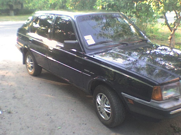

Повідомлення dbogolyubov1 » Чет вересня 17, 2009 11:43 am
Всем привет. Решил и я завести журнальчик не большой. Расскажу пред историю. В 1990 году взял с конвеера ВАЗ 2109 вишню. Вроде бы ничего. Но оказалось не повезло с машинкой. Как говориться не везучая попалась. Все вечно ломалось, грунтовки под краской вообще не было. Движок клина поймал не стого ни с сего. Короче в 1995 продал её. Даже у нового хозяина она себя не оправдала. Поехал в Винницу и пригнал себе 340 1986 года темно синий хачбек.С тех пор катаюсь. За все время только в этом году пришлось потратиться. Сделал капиталку движку, ходовую по тихоньку шаманю.Конечно не без Вашей форумчане помощи. То одно то другое посоветуете. За это огромное спасибо за активное участие в жизни гигантов автопрома VOLVO и приведение данных автомобилей к жизни. Кстати очень мало встречал владельцев наших автомобилей в Луганске. Как то не сложилось. А на рынок с названием ВОЛЬВО лучше не заходить цены шокируют. Поэтому скрывая название автомобиля приходится подбирать запчасти. Чуть позже буду дома, а не на работе выложу фотки.

Radi videtj! U troykovodov opjatj popolnenie :-P :D
Re: 340 ЛУГАНСК
Повідомлення Кум » Чет вересня 17, 2009 1:55 pm
красивая машинка (ухоженная)

Повідомлення Blood_Omen » Чет вересня 17, 2009 1:56 pm
Даж дворнички есть.
Re: 340 ЛУГАНСК
Повідомлення dbogolyubov1 » Чет вересня 17, 2009 1:59 pm
Спасибо за отзывы. Дворники на фарах есть да только к.....лы какие то сняли щетки.
