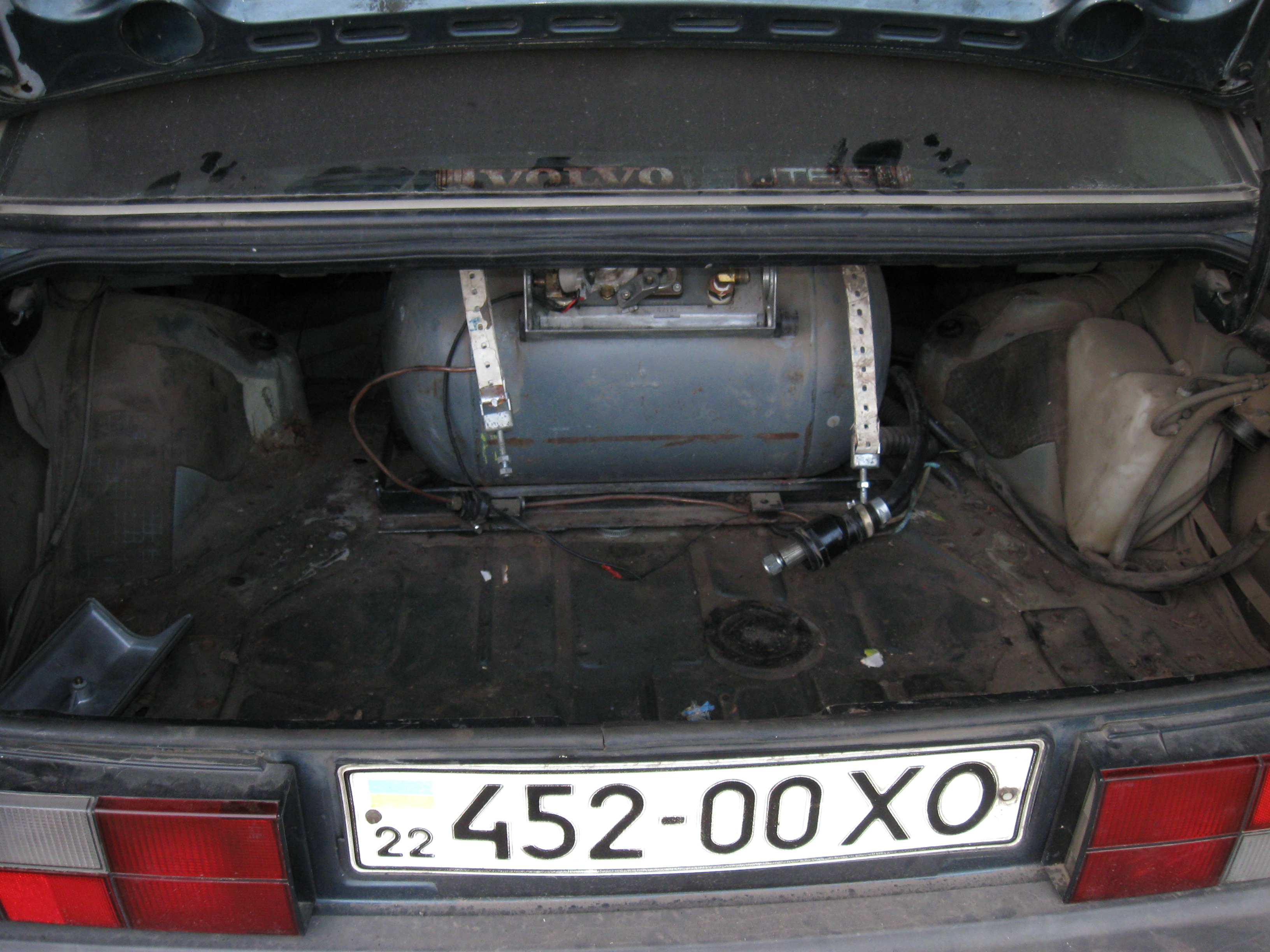

С чего начать я хз, машина 1987г 1,7 карб, ГБО по заводу, была куплена в ноябре 98 года моим отцом у одной девушки, он второй владелец в Украине. Долго и много авто ездило, зарабатывало нам деньжат, батя е обслуживал регулярно, но года и некоторый "дефицит" запчастей сделали своё дело. Когда я первый раз на ней проехался это было круто и печально одновременно, из плюсов очень мягкая и резвая авто, у которой руль можно было крутить одним пальцем, из минусов заводилась она только на газу, кардан с москвича переделанный, кулиса раздолбана, тормозов почти нет, а ну и расход 17 литров газа :roulette: с учётом что движок живой после капиталки, ну и по мелочи хватало.
Начал восстановления с того, что поменял задний правый подшипник, и отогнал машину газовщику (если его можно так назвать) который мне типо отремонтировал газовый редуктор и поменял клапан, за 80 зелёных, и расход стал 21 литру. В одно доброе утро заводил машину, а так как она на газу, или газ собрался или хз, дало в обратку и отбило пол стартера. В течении пару дней после этого ехал и отказали тормоза как мог коробкой затормозился но чуть догнал вольву тоже тройку, когда у нас в городе этих вольво не реально найти, наверное судьба. Вышел с машины мужик типо а где ты меня ударил, смотрим я такой хз,вопрос ко мне чё так получилось, говорю мол тормоза ппц, он ну ладно и разъехались) У меня разбит поворотник, крепления бампера и погнуто крыло. После этого я сел подумал, что больше вкидую денег чем езжу, решил что пусть ждёт чуда в гараже, и купил себе турбо тройку у Вовчика в Одессе.

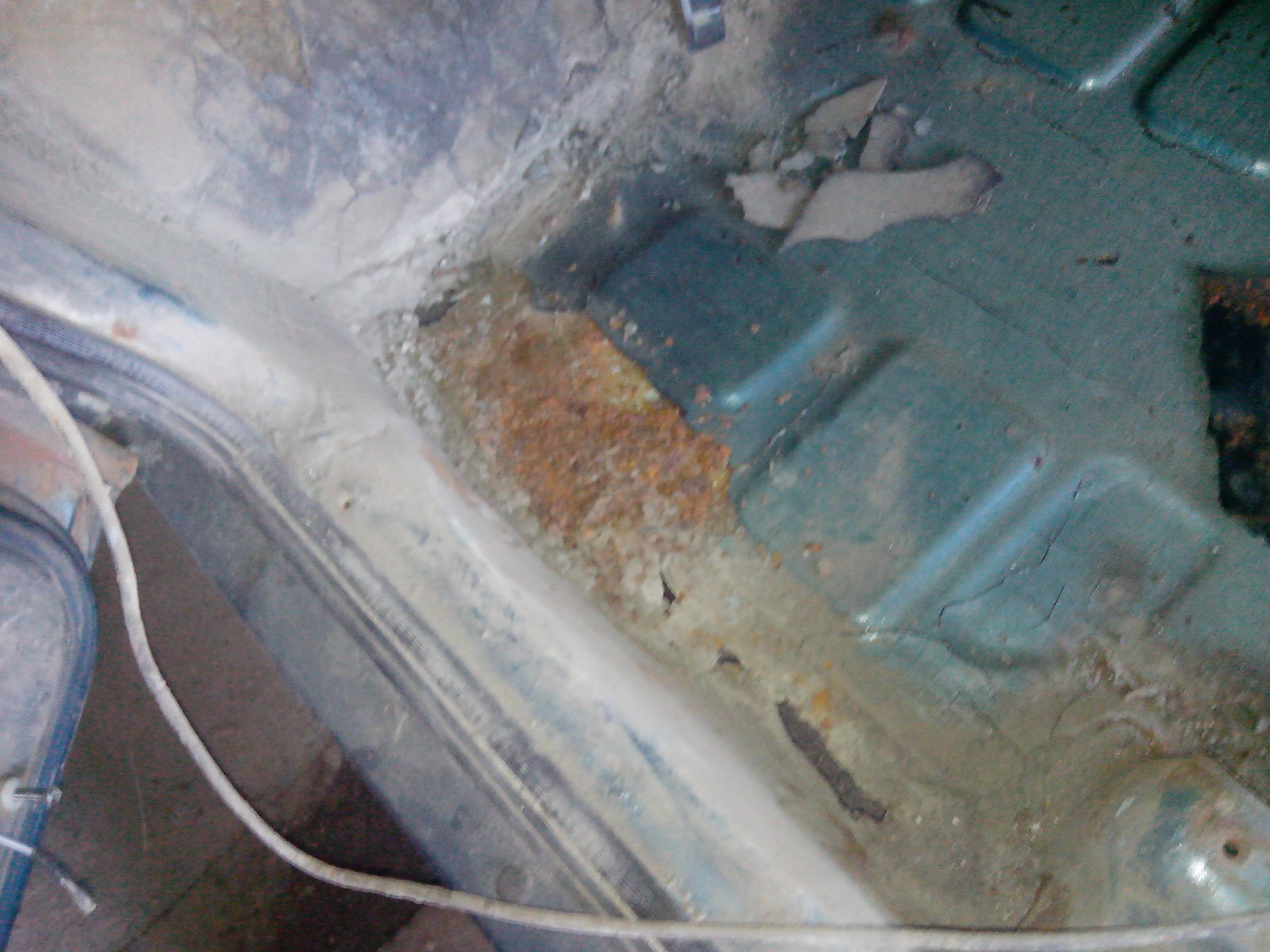

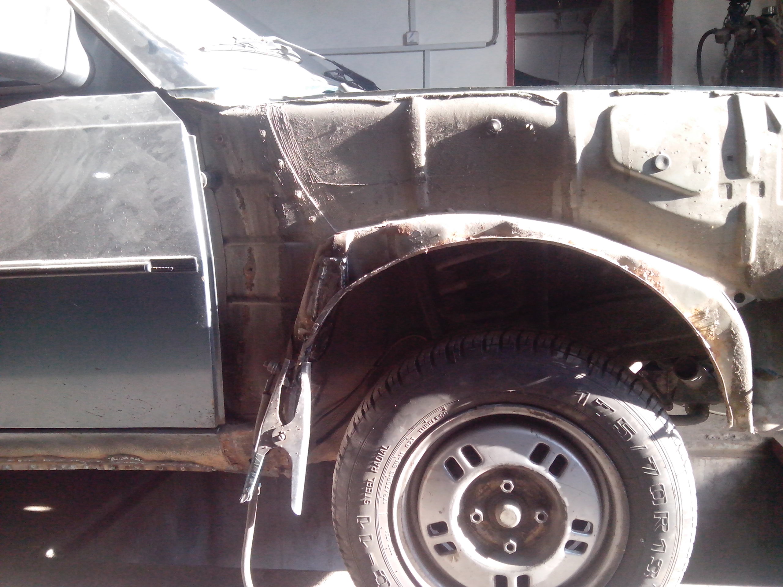

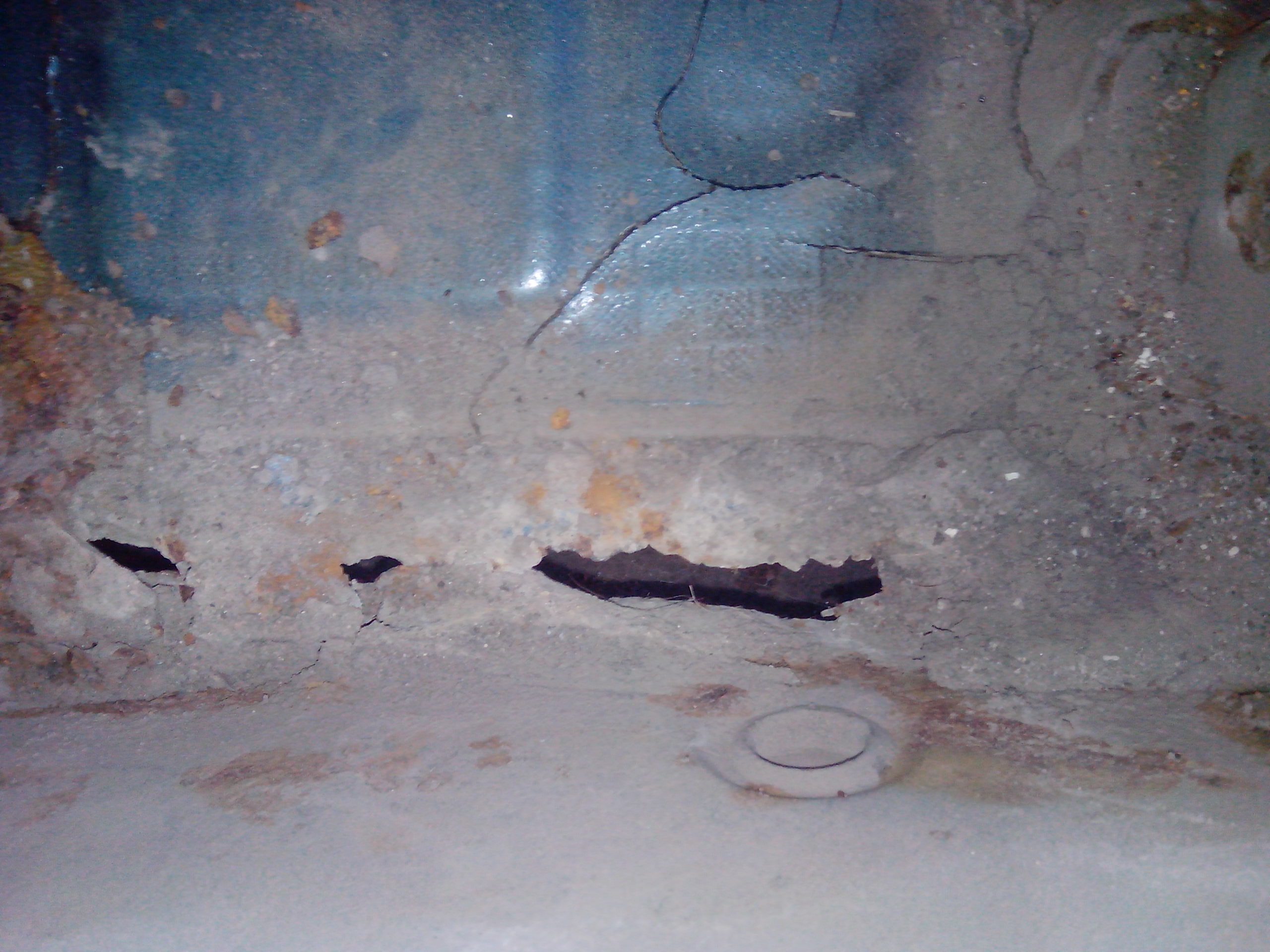

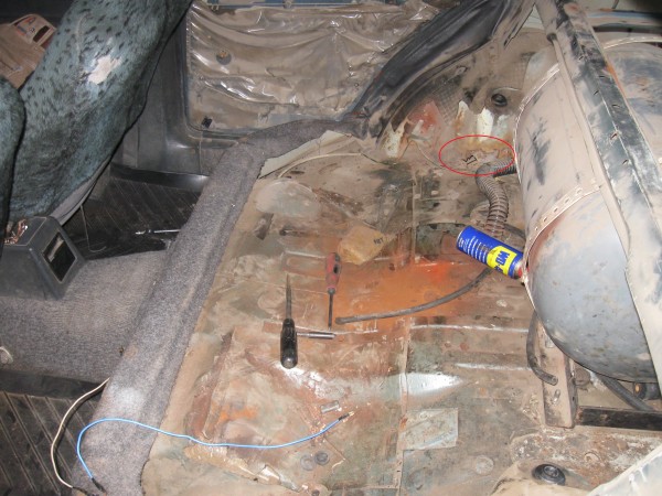

Повідомлення zmey-kumarik » Нед листопада 16, 2014 2:56 pm
papandos написав: Но затянулось всё очень и очень, когда решил снять ковролин постирать, увидел дыры и началось...
Яне думаю, что хуже чем
http://www.drive2.ru/l/288230376152955220/
Правда и маленькие дырочки могут боком вылезти

Повідомлення papandos » Нед листопада 16, 2014 3:53 pm
Да нет не хуже, вот мои :D Ну и по мелачи там обнаружилось которые я не фоткал

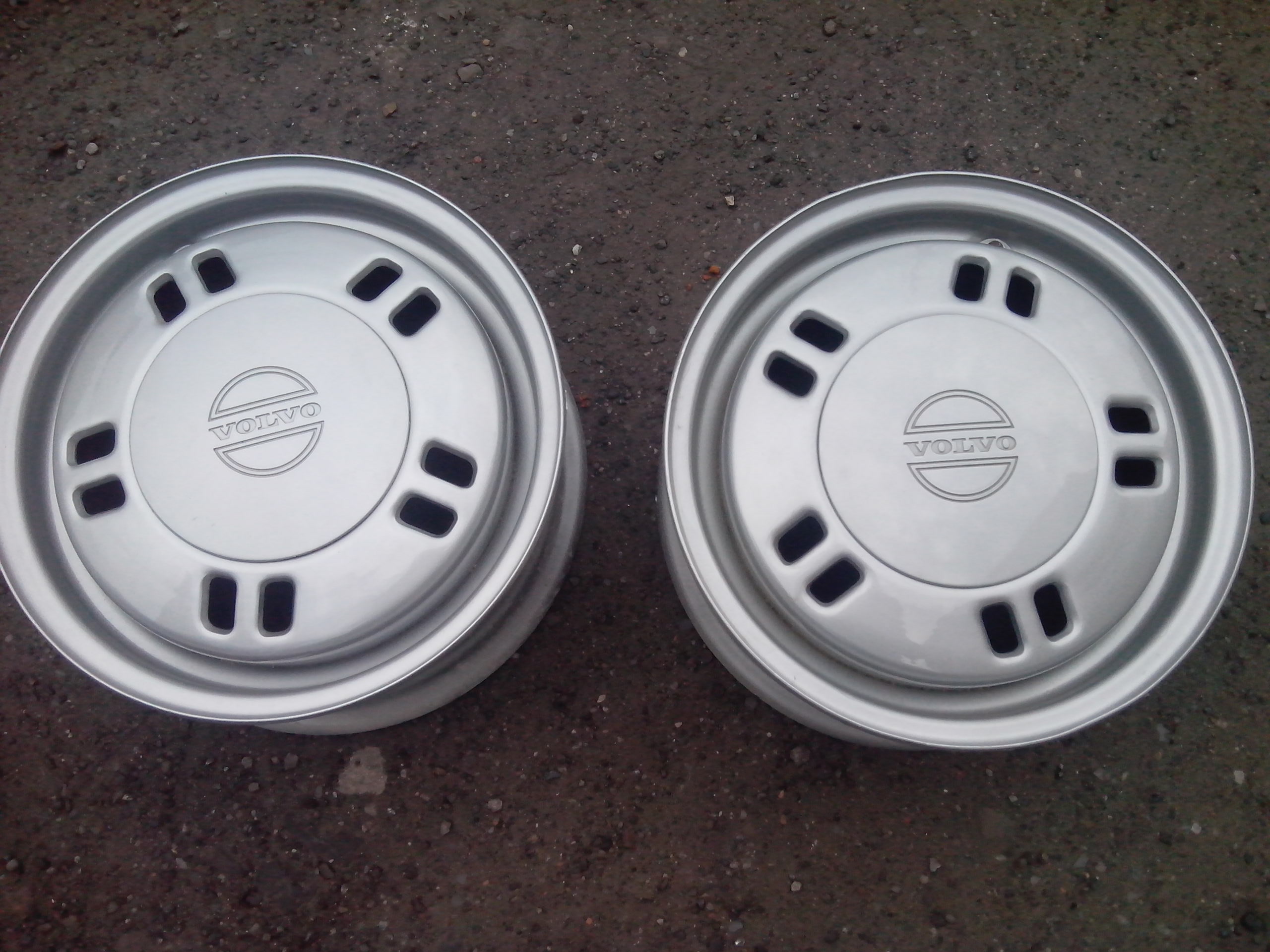

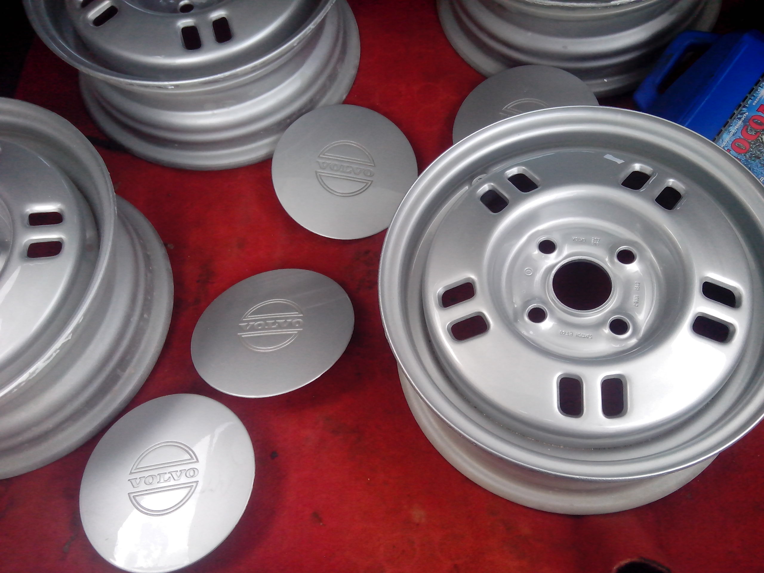

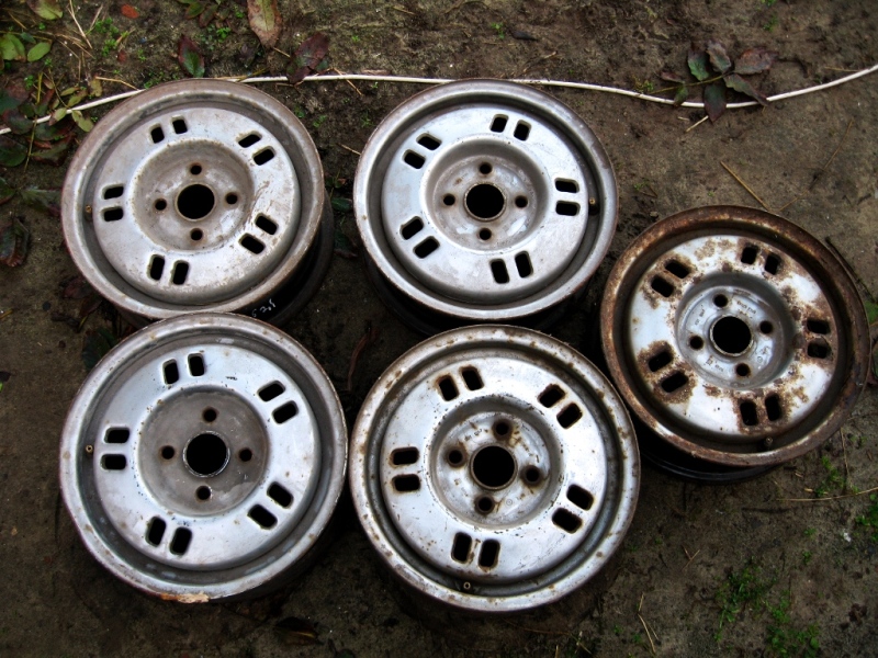

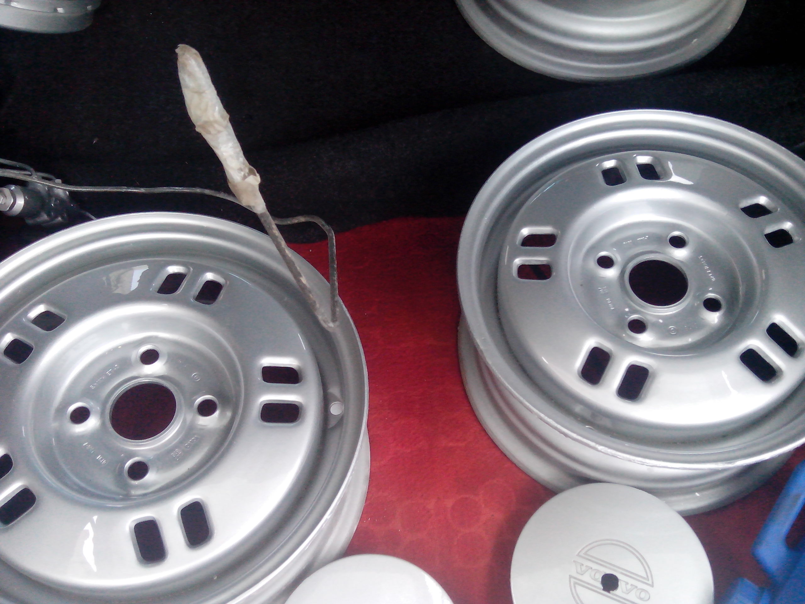

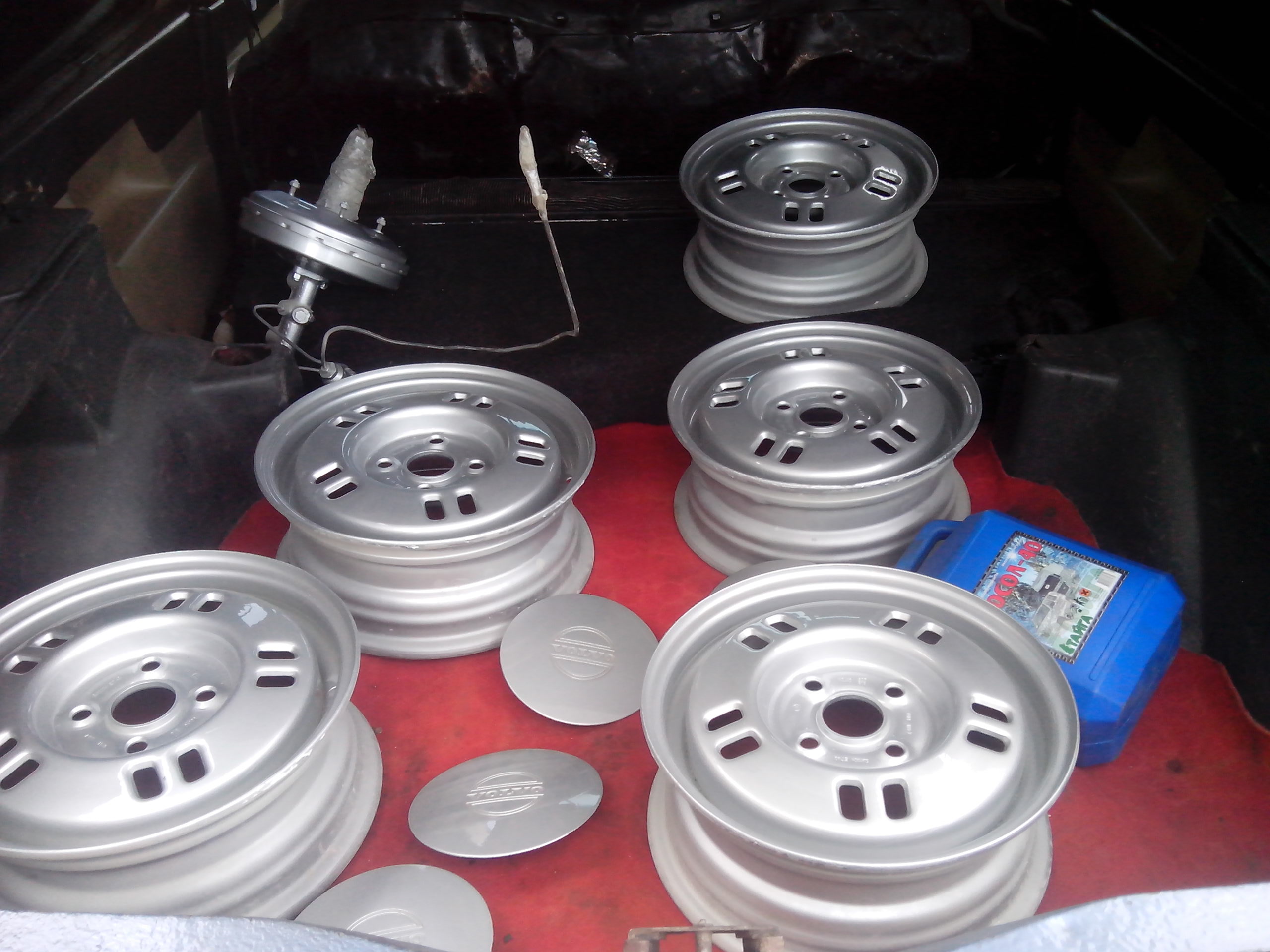

Повідомлення papandos » Вів листопада 18, 2014 11:15 am

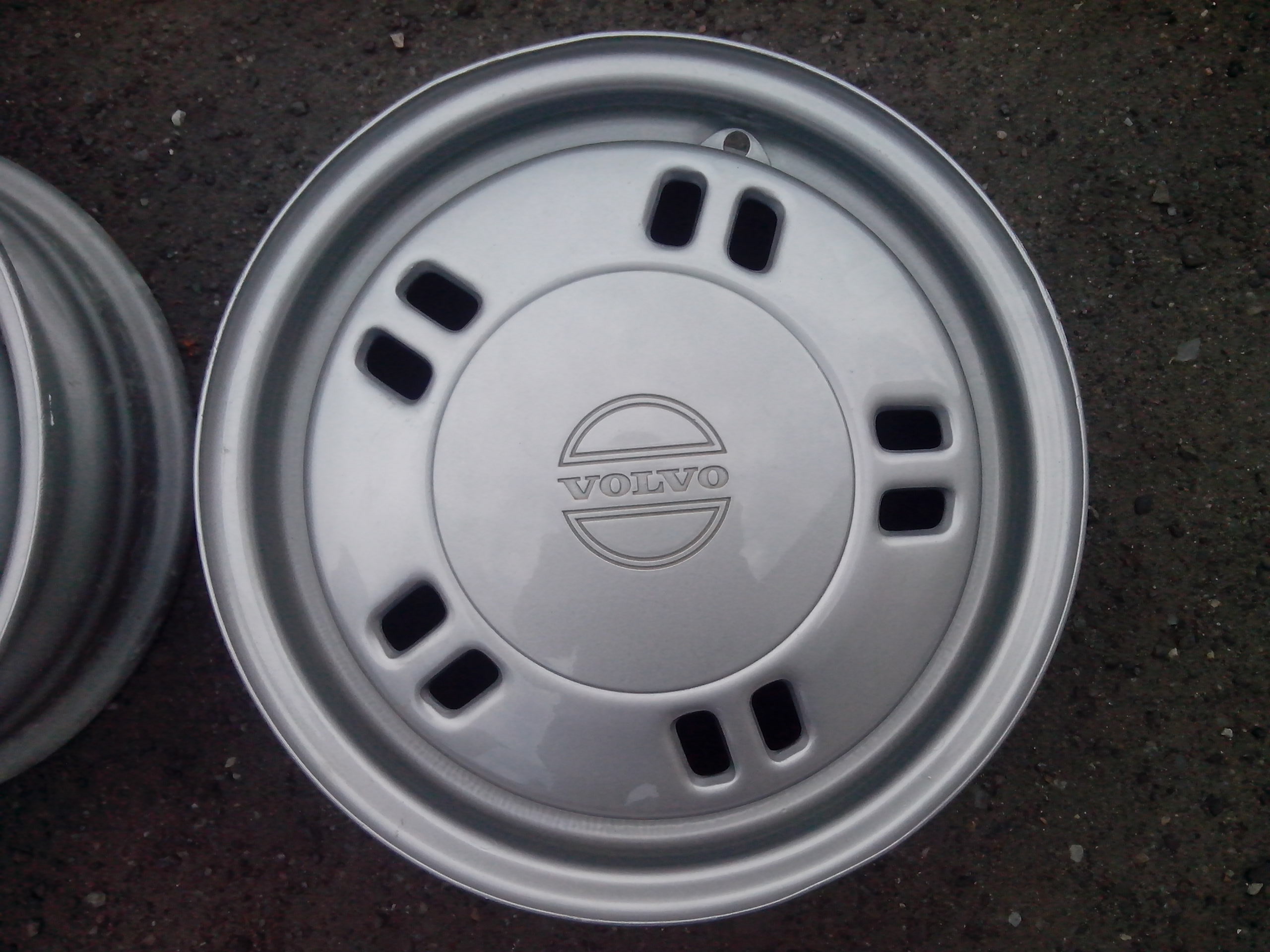

Было дело купил у Олежки (solohin) диски на зиму думал, отпескоструил и покрасил с лаком, есть пару фоток. Олежка спасибо за диски.

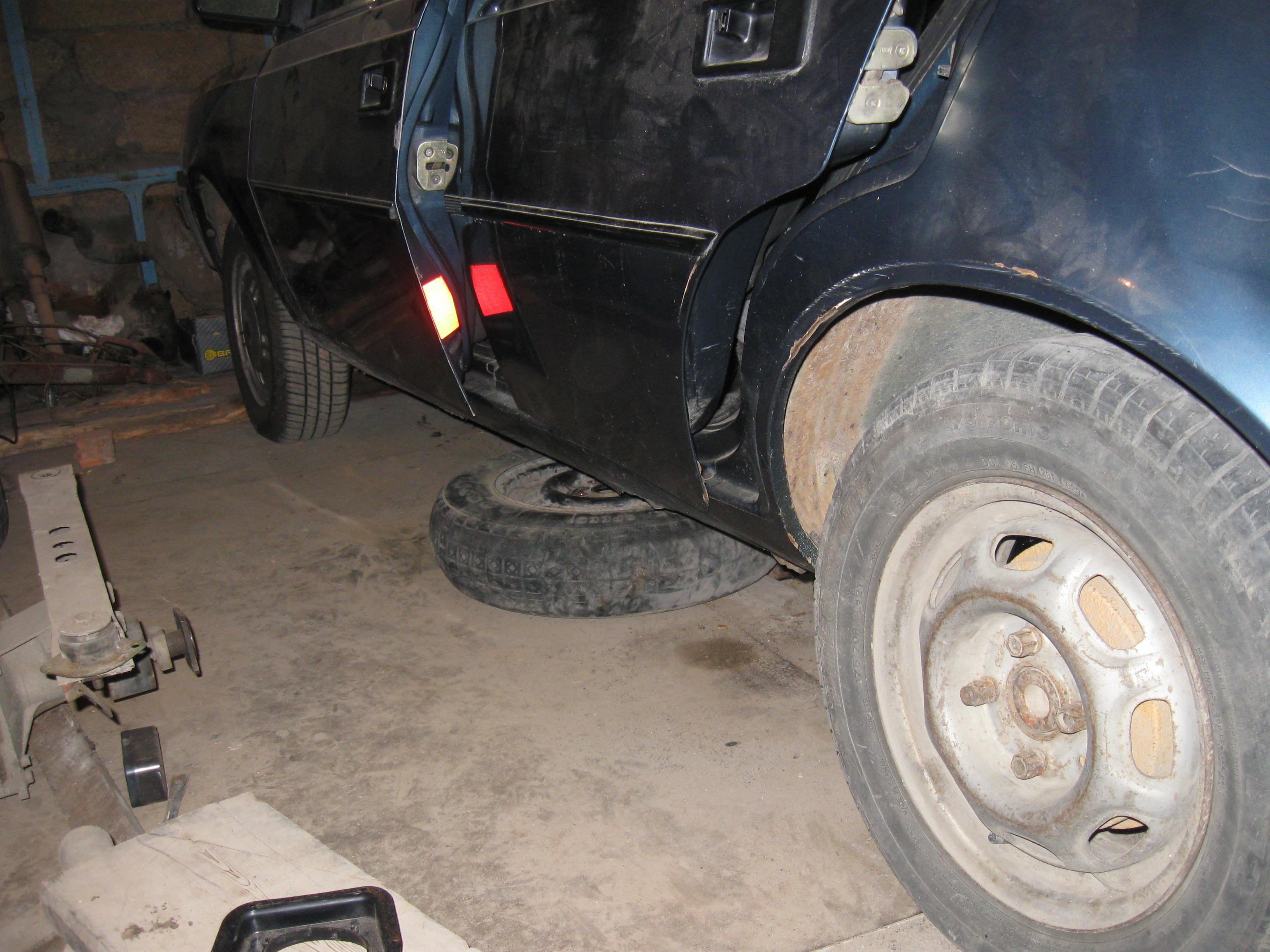

Повідомлення papandos » Вів листопада 18, 2014 11:32 am

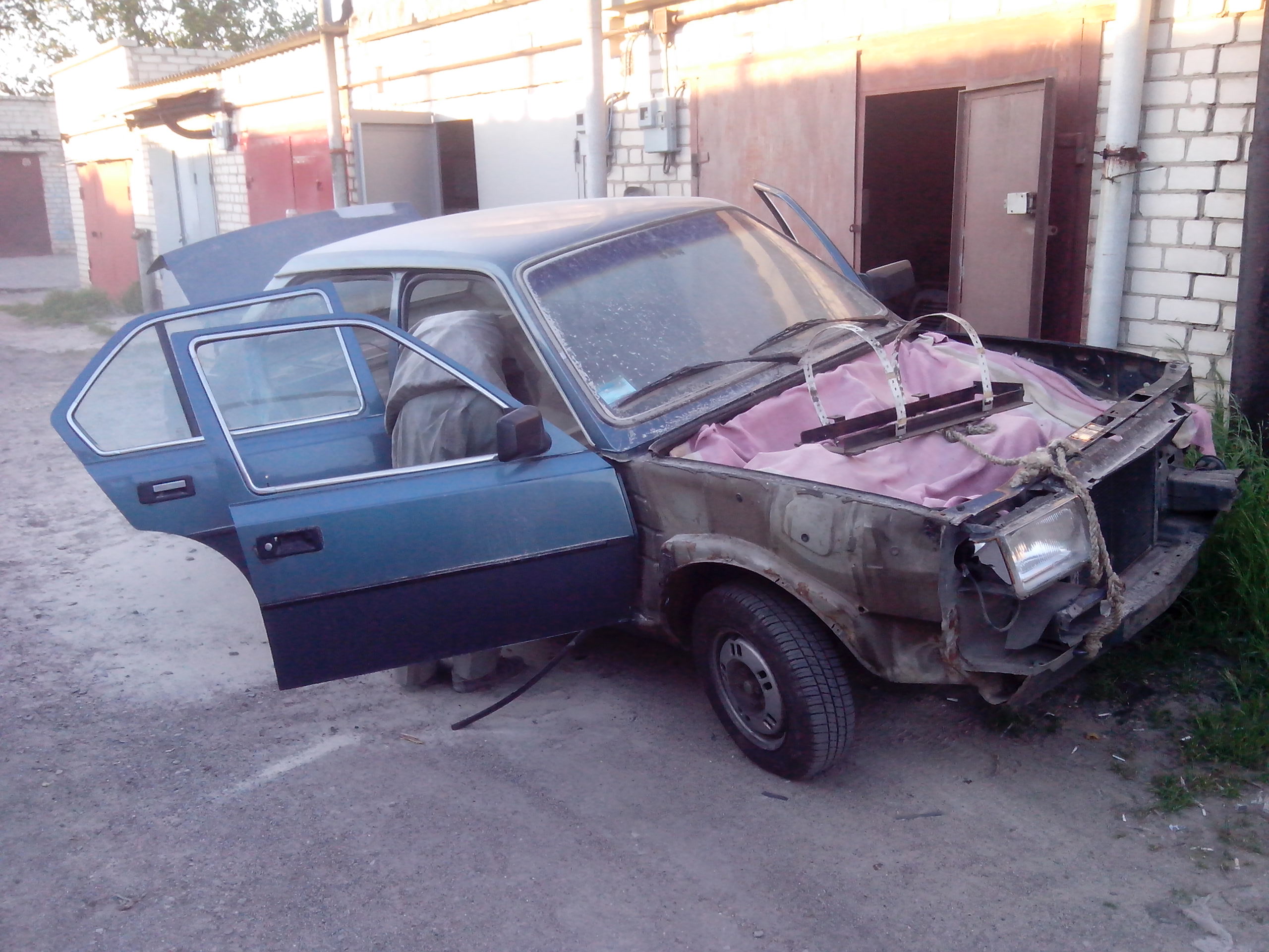

Содрал полностью всю мастику, и поварили где было нужно...

Повідомлення Barakuda_tm » Вів листопада 18, 2014 11:36 am
дицки - круть ! ;)

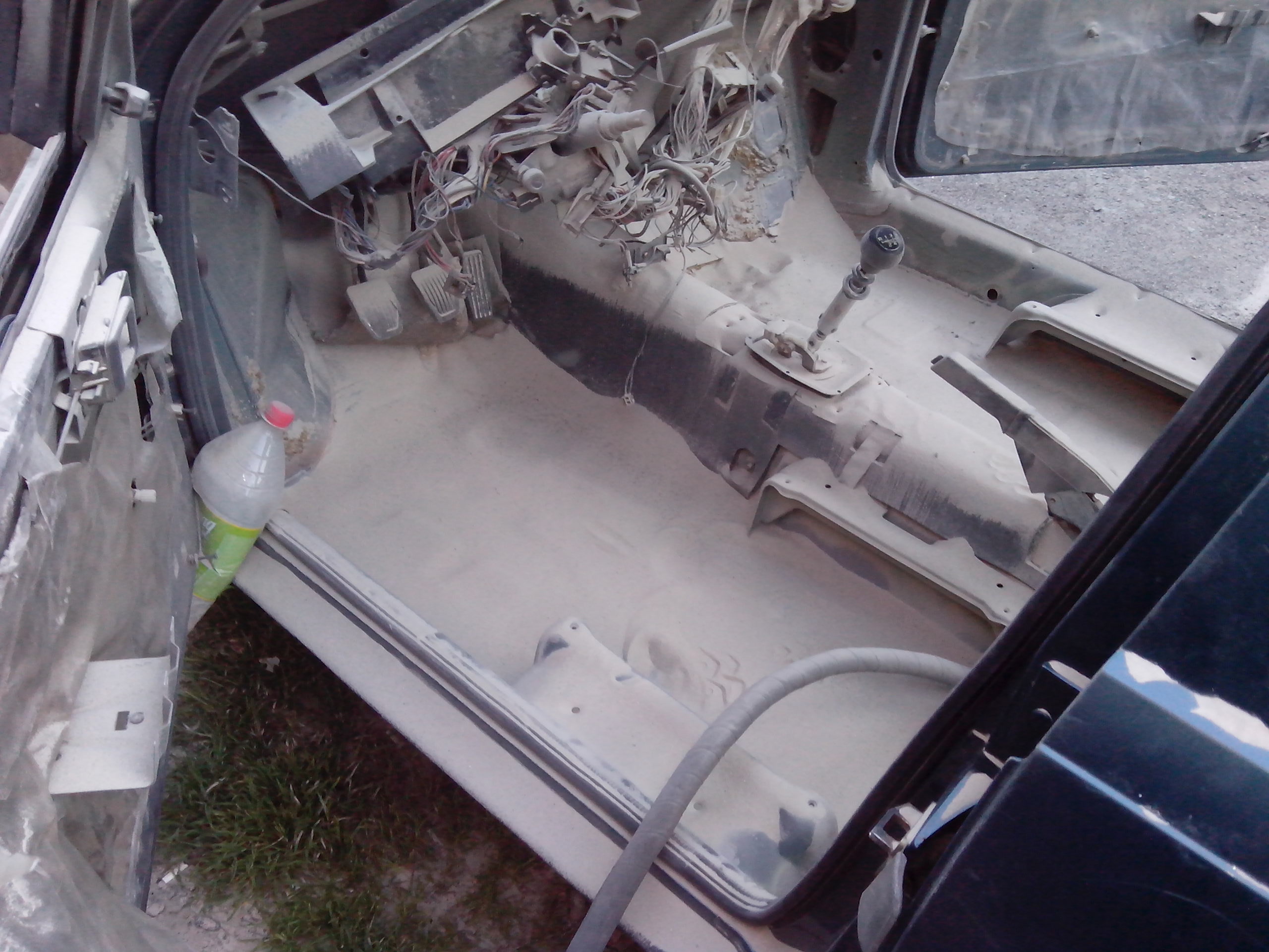

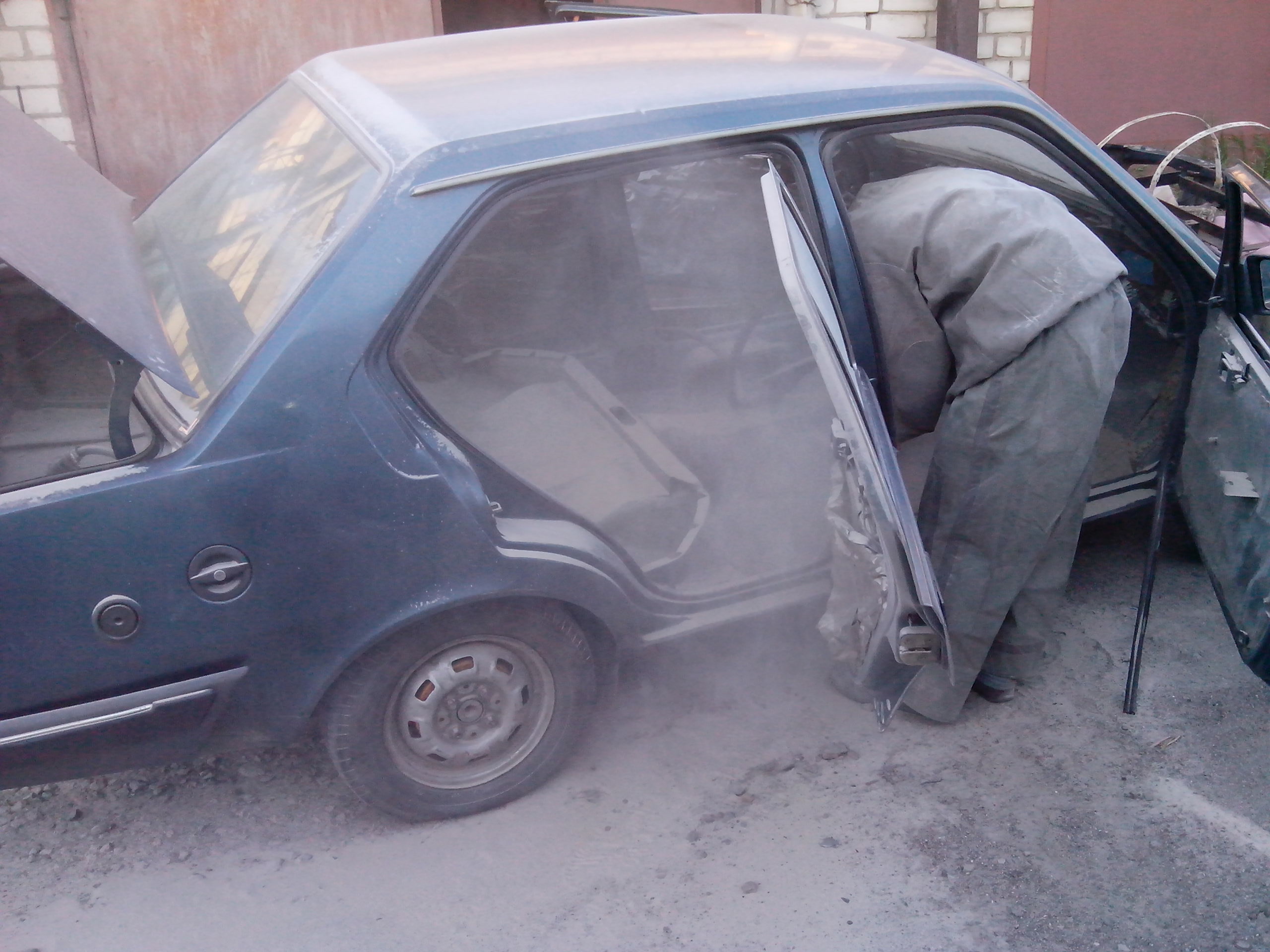

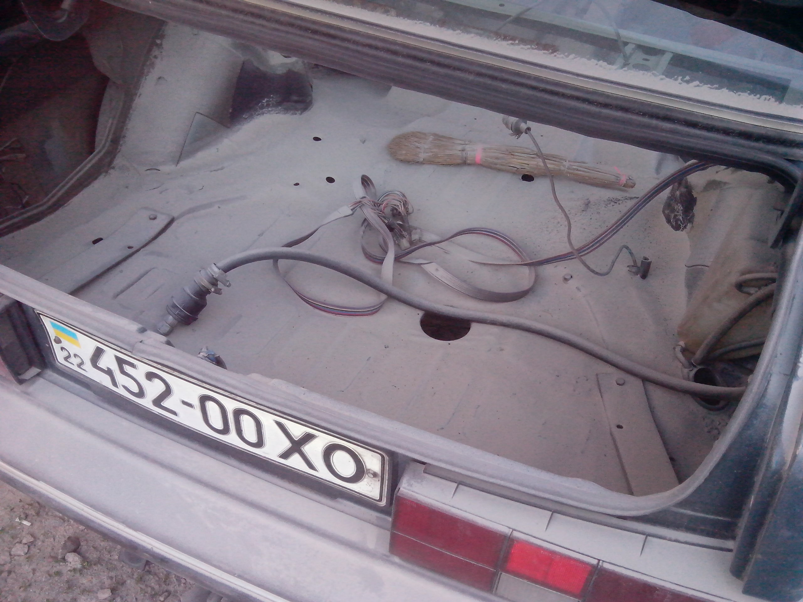

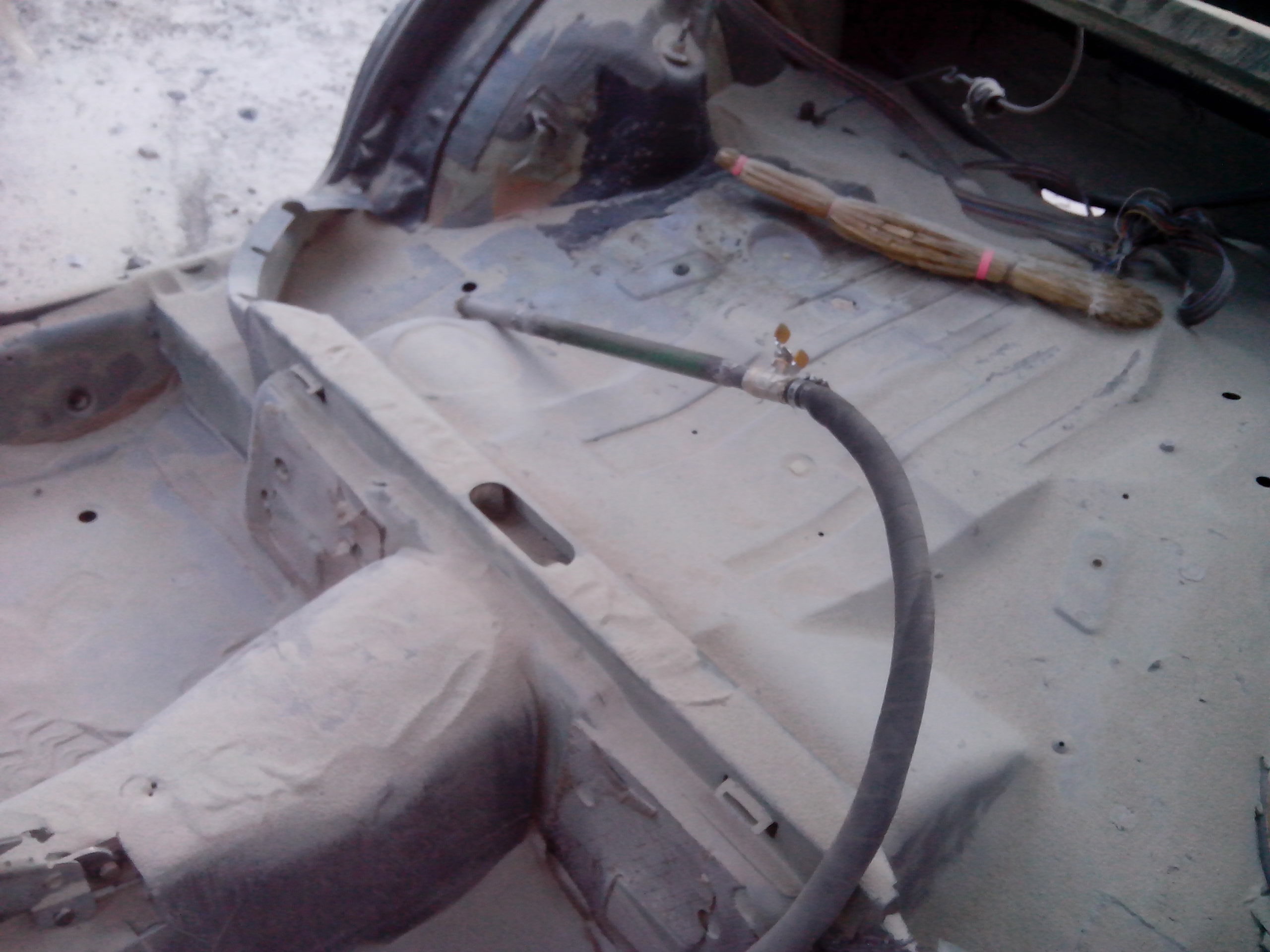

Повідомлення papandos » Вів листопада 18, 2014 11:47 am
Долго думал что и как делать с днищем, купил на болгарку круги волосянные или хз как они называются :D Задолбался со штанов доставать метал от круга, было принято решения всё отпескоструить ;) Правда вымитать и выдувать песок было дольше раз в 10 чем отпескоструить. Огромное спасибо за советы Fomax79.

Повідомлення papandos » Вів листопада 18, 2014 11:54 am
Barakuda_tm написав:дицки - круть ! ;)
Спс. Хоть не зря пишу, а то думал что не кто не читает :D

Повідомлення IIIYPAH » Вів листопада 18, 2014 12:17 pm
Пескоструй - хорошее дело ;)
Главное вовремя потом все задуть, что б не поржавело
Удачи в ремонте :-P :-P

Повідомлення Barakuda_tm » Вів листопада 18, 2014 12:18 pm

Повідомлення papandos » Вів листопада 18, 2014 1:23 pm
IIIYPAH написав:Пескоструй - хорошее дело ;)
Спасибо. На следующий день после пескоструйки, погрунтовал (не помню каким грунтом, опять таки по совету Fomax79), покрасил и залил всё мастикой. Так что теперь думаю хватит на долго. Жаль фото нет.

Повідомлення solohino » Вів листопада 18, 2014 1:25 pm
papandos написав:Было дело купил у Олежки (solohin) диски на зиму думал, отпескоструил и покрасил с лаком, есть пару фоток. Олежка спасибо за диски.
Да всегда пожалуйста,кардан не нужен?(правый передний поворотник-в подарок!)

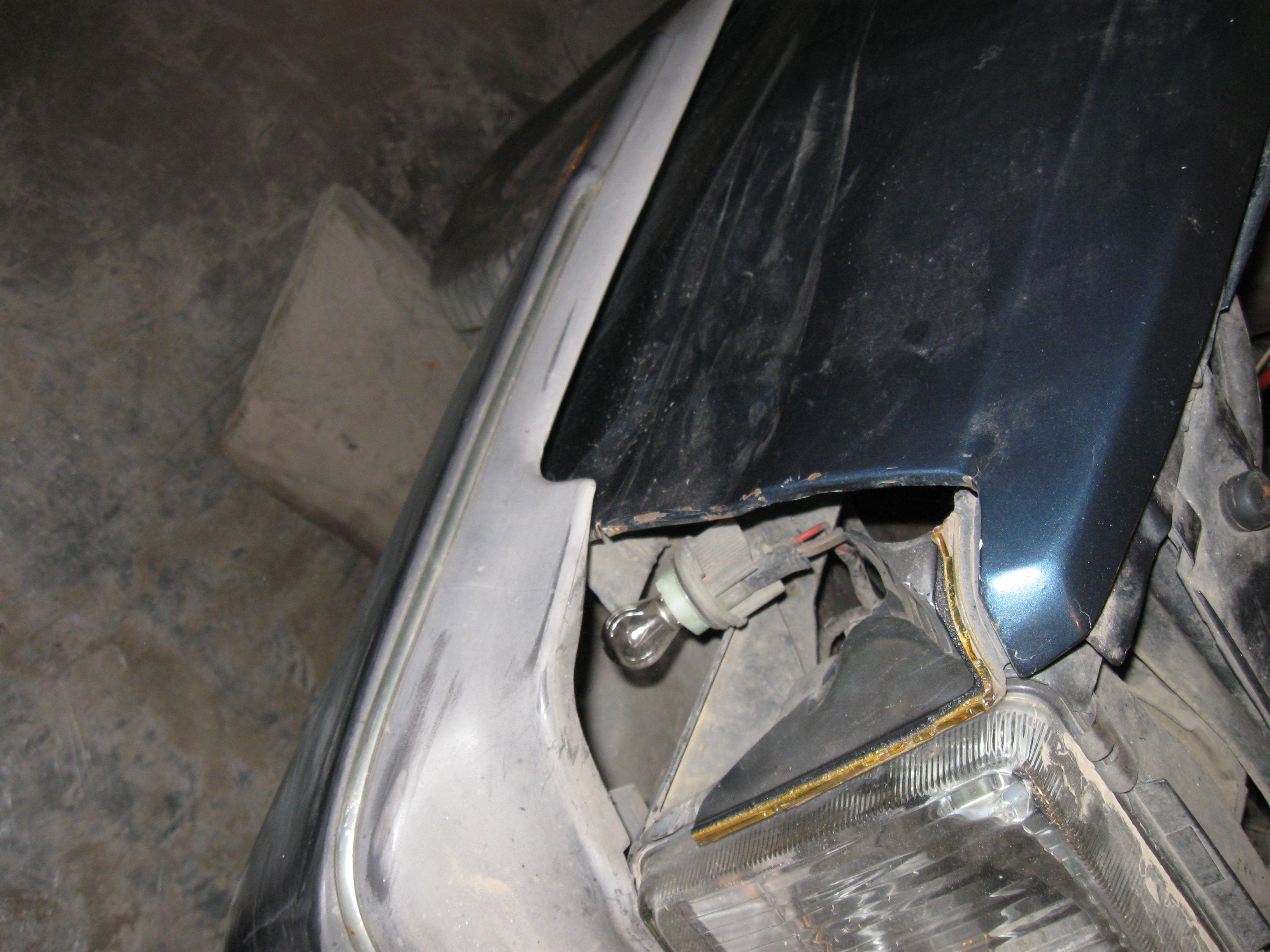

Повідомлення papandos » Вів листопада 18, 2014 1:35 pm
Поменял ходовку, саленблоки, опорные подушки, стойки, передние подушки двигла, аморты задние ну в общем всё что можно было, остались теперь только цилиндрики на тормоза. И вакумник тоже ж отпискоструил и под лак, там где диски на фото лежит и вакумник.

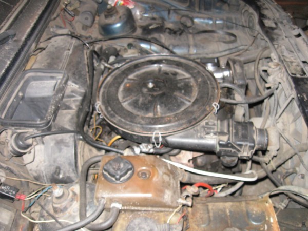

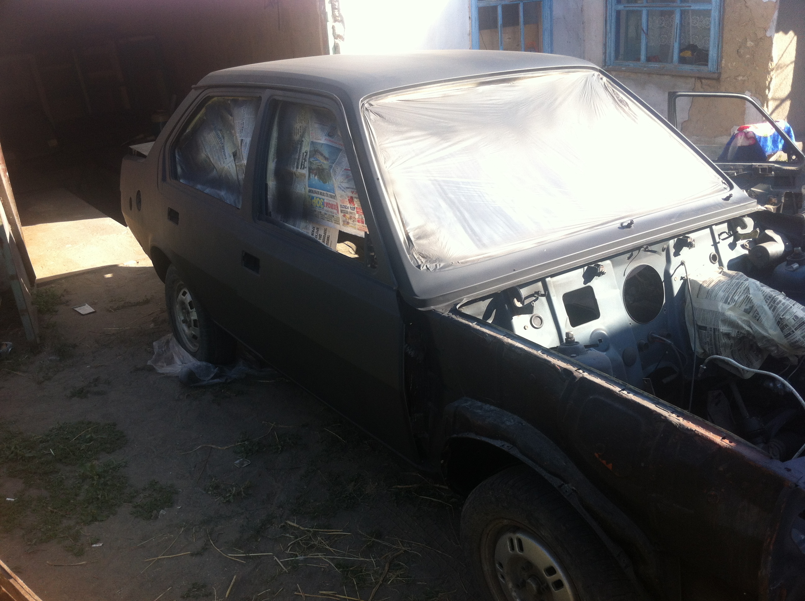

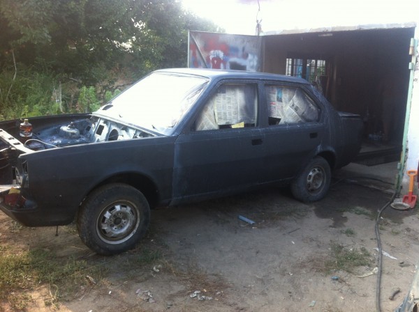

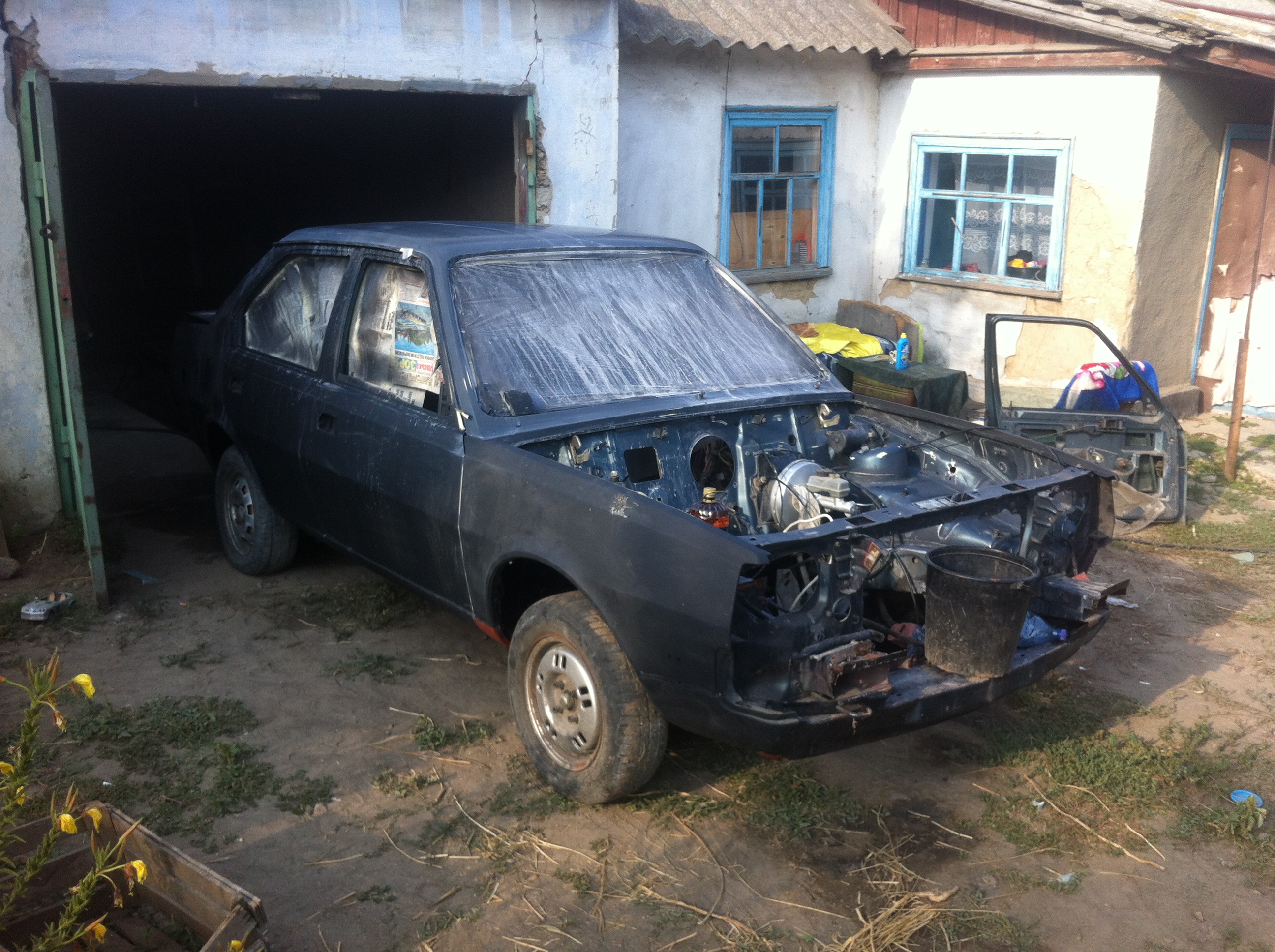

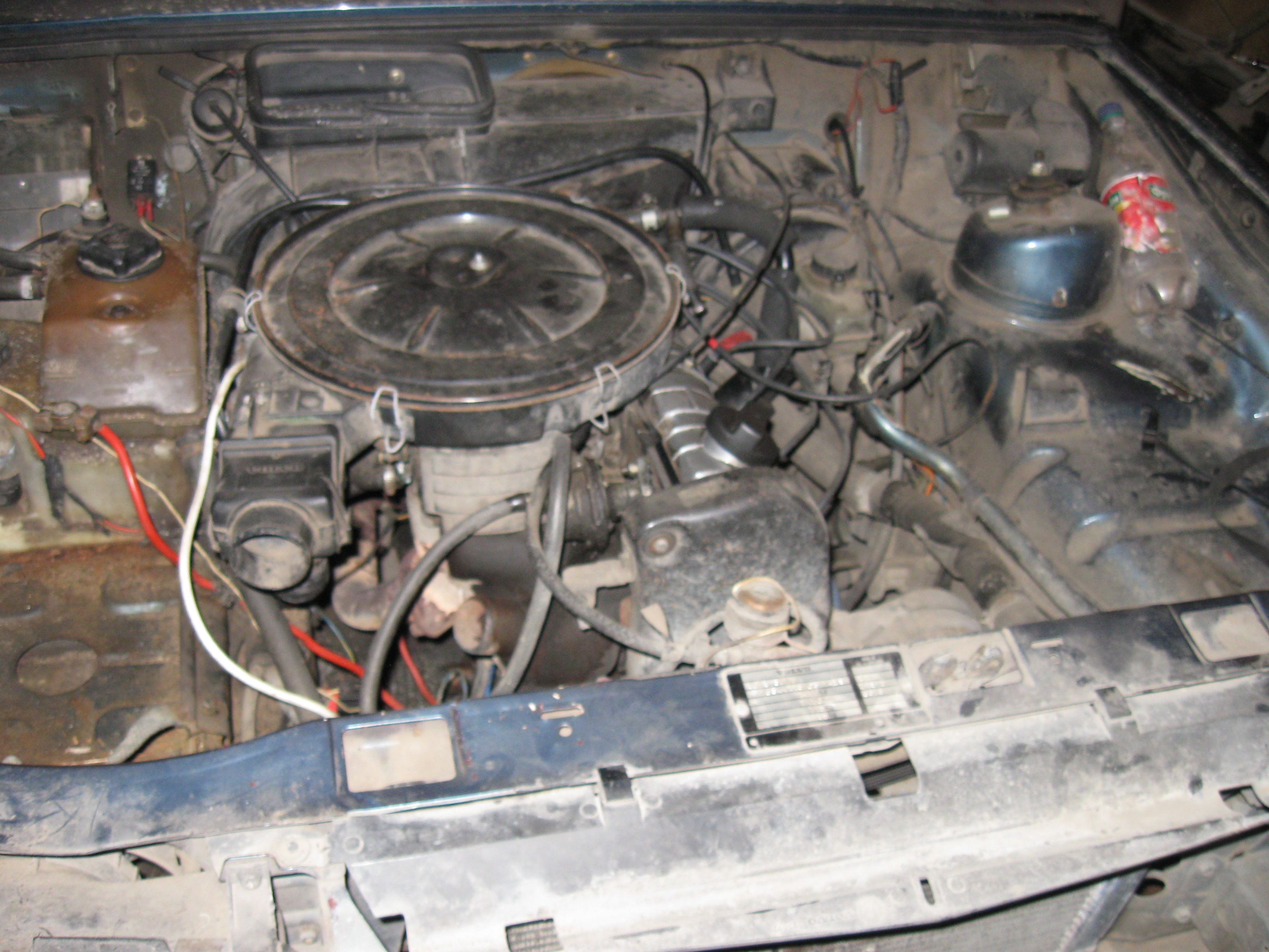

Повідомлення papandos » Вів листопада 18, 2014 1:39 pm
Двигатель 1,4 отвёз на капиталку, когда позвонили что его сделали, думаю буду собирать, но тут посмотрел по кузову то там царапины то вмятины, решил что нужно её красить, и отогнал на подготовку. :D Пару фоток уже погрунтованной.

Re: Volvo 340 не Turbo :)
Повідомлення Barakuda_tm » Вів листопада 18, 2014 2:44 pm
интересно, что будет на выходе )
Пескоструй оправдал ожидания и нервы ? )
Повідомлення papandos » Вів листопада 18, 2014 3:42 pm
Barakuda_tm написав:интересно, что будет на выходе )
После того как отпескаструил и чистил машину, я сказал что если будет у меня другая машина и её захочу отпескоструить, отговорите меня пжл. Но реально оно того стоило, потому как нечем другим так не сделаеш, и все незаметные дырочки сразу вылазят. Вот маляр потом мне хотел отбить руки :D Но я ж не думал на тот момент её красить)

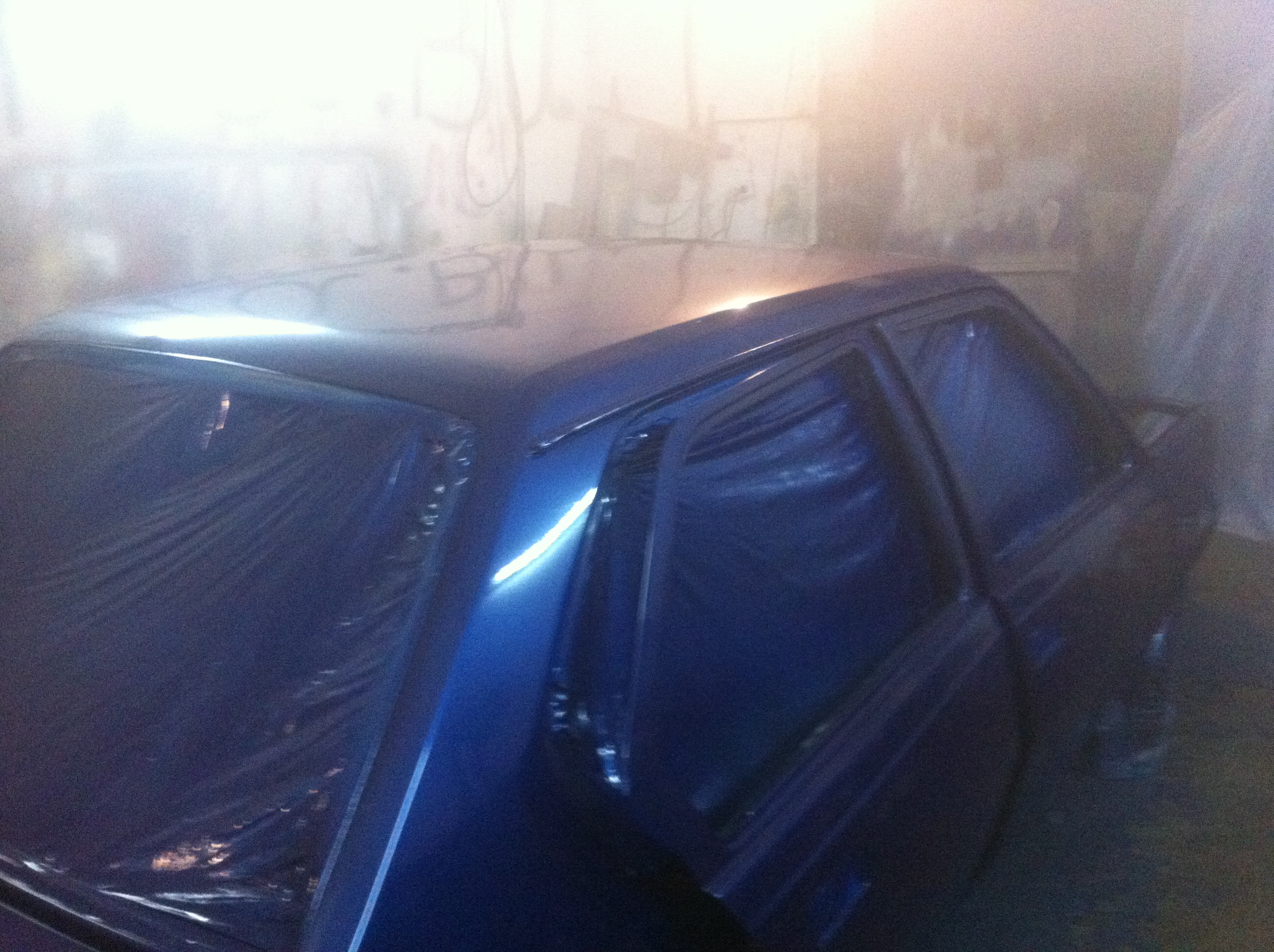

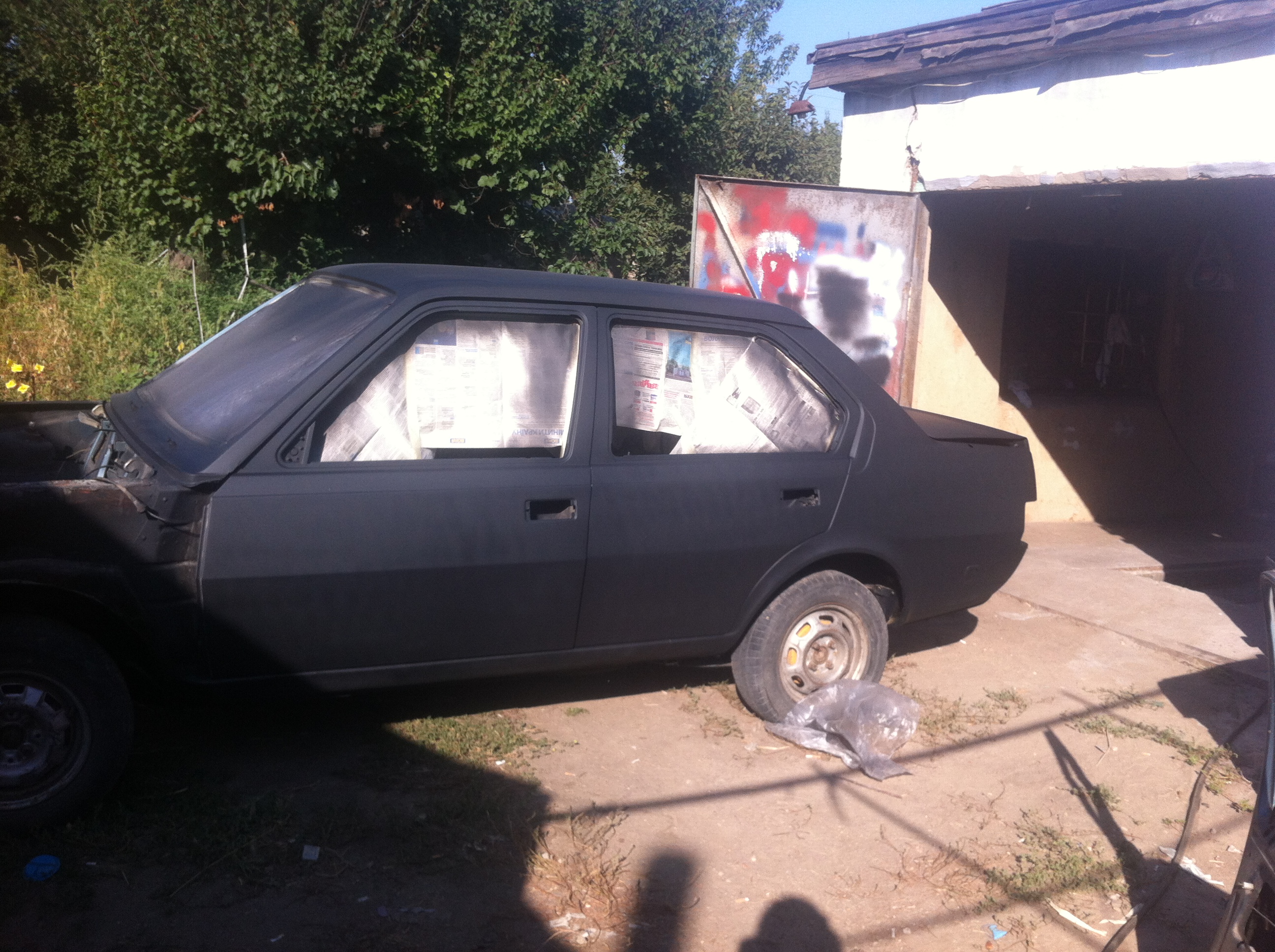

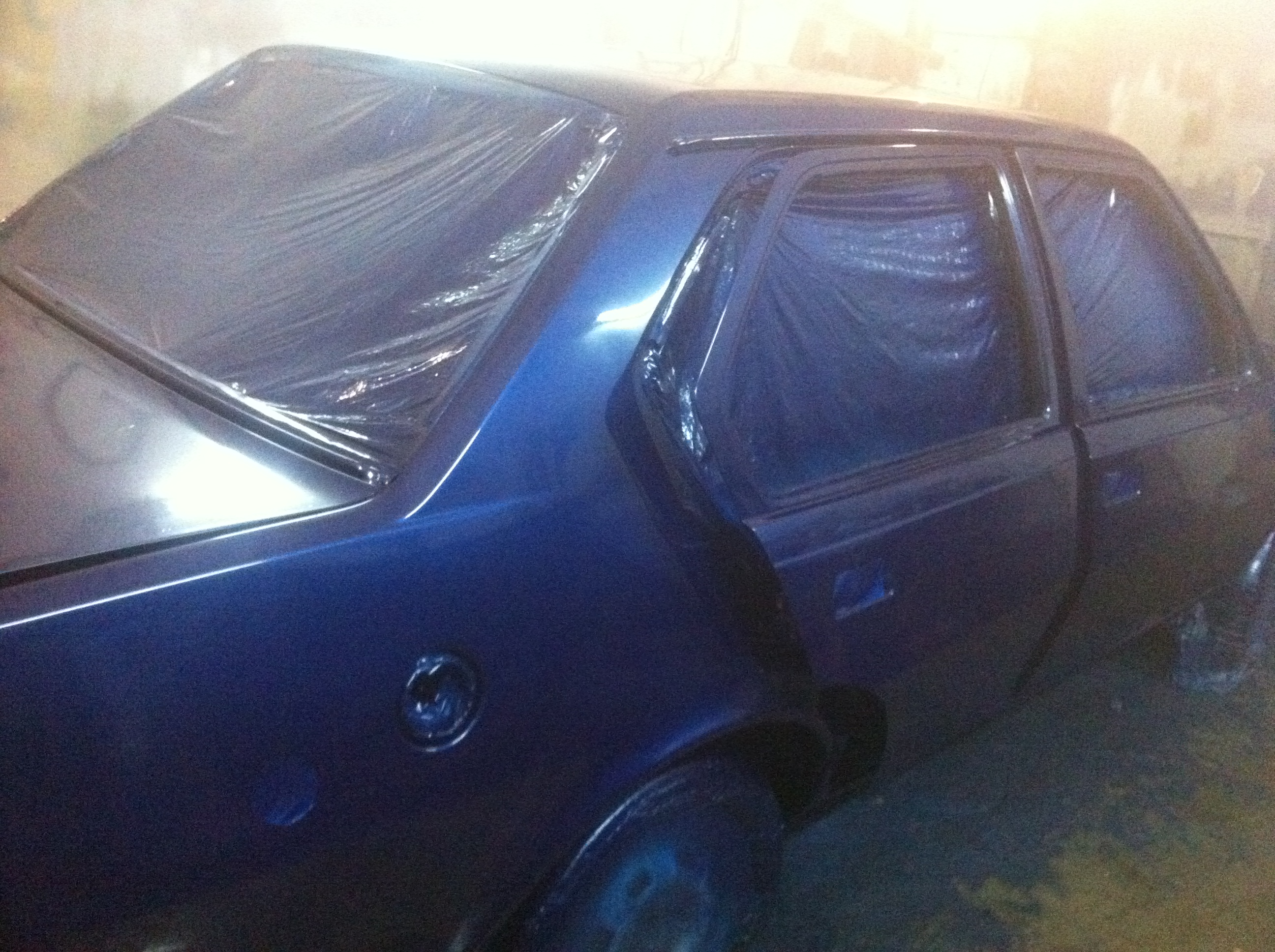

Повідомлення papandos » Вів листопада 18, 2014 3:48 pm
Хотел фотки завтра выложить ради интриги, но пару фоток опять таки с телефона, не хрена не понятно, но покрасили я думал не переживу этот день, всё думал как же оно получиться, но получилось чётко. И так цвет Mobihel Рапсодия красилось в 5 слоёв краски (пятый слой по моей просьбе, с поднятием зерна), и три слоя лака, весной будет полироваться, на 3 слое лака есть чуть потёки, ну вообще не смертельно, единственное провтыкали и на багажник упала маленькая паутина, думаю уберём, если нет перекрасим.

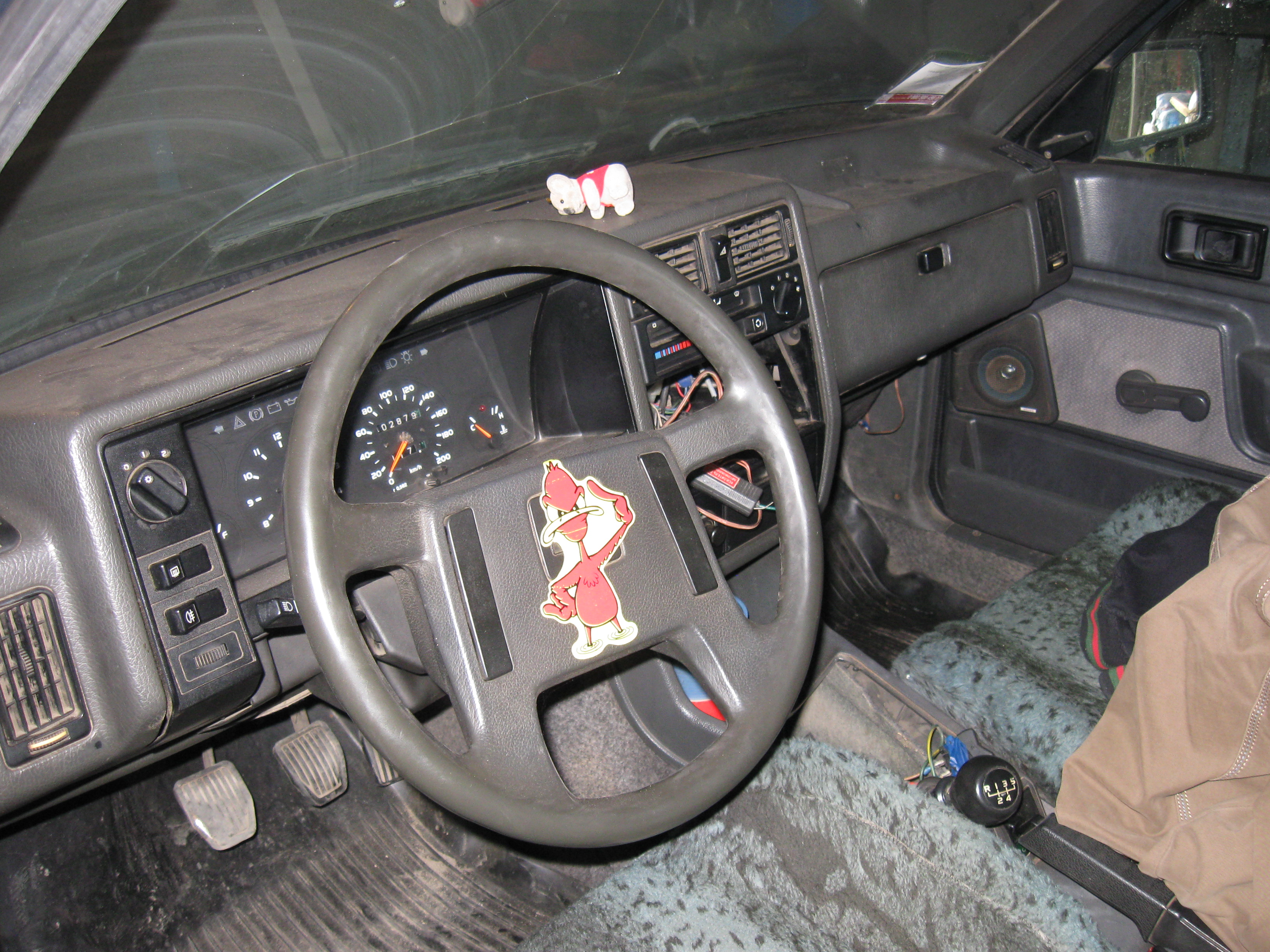

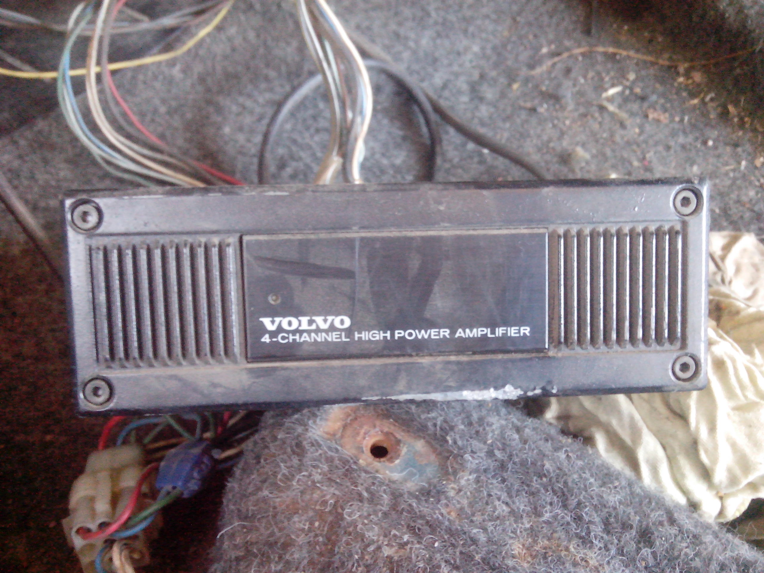

Повідомлення papandos » Вів листопада 18, 2014 3:56 pm

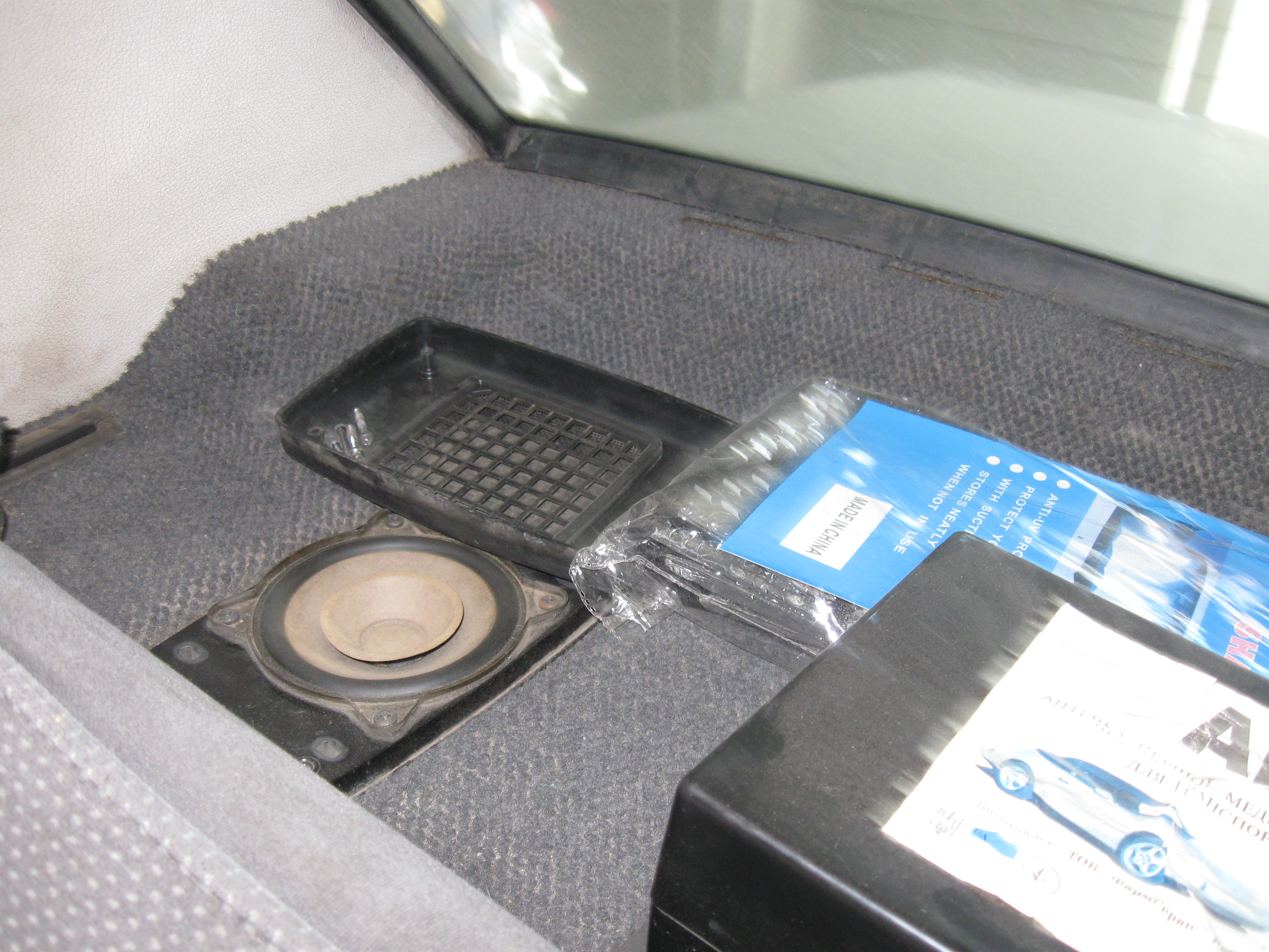

Когда разбирал машину нашёл чудо девайс походу родной усилок, так теперь есть желания разобраться и подключить его.

Повідомлення zmey-kumarik » Сер листопада 19, 2014 9:37 am
Мдя, у меня - то кузов похужее будет - не один, видать, раз по морде получала... :( Пескоструйка сколько времени заняла?
А дицки зачётные :-P

Повідомлення papandos » Сер листопада 19, 2014 10:19 am
zmey-kumarik написав:Мдя, у меня - то кузов похужее будет - не один, видать, раз по морде получала... :( Пескоструйка сколько времени заняла?
Пол дня заняла, а высыпаться песок будет не одну неделю :D
