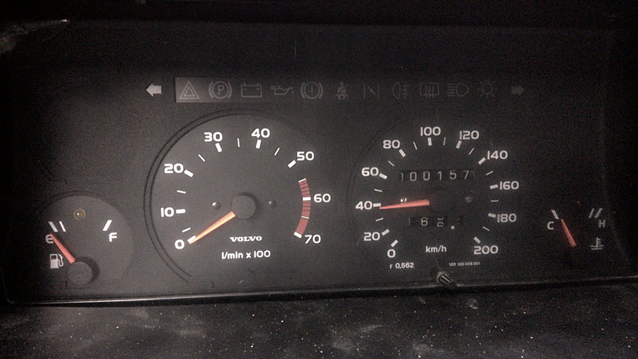

Повідомлення Universal » Суб червня 23, 2018 11:08 am
купил тросик, поставили, километраж крутит а стрелка зависла
