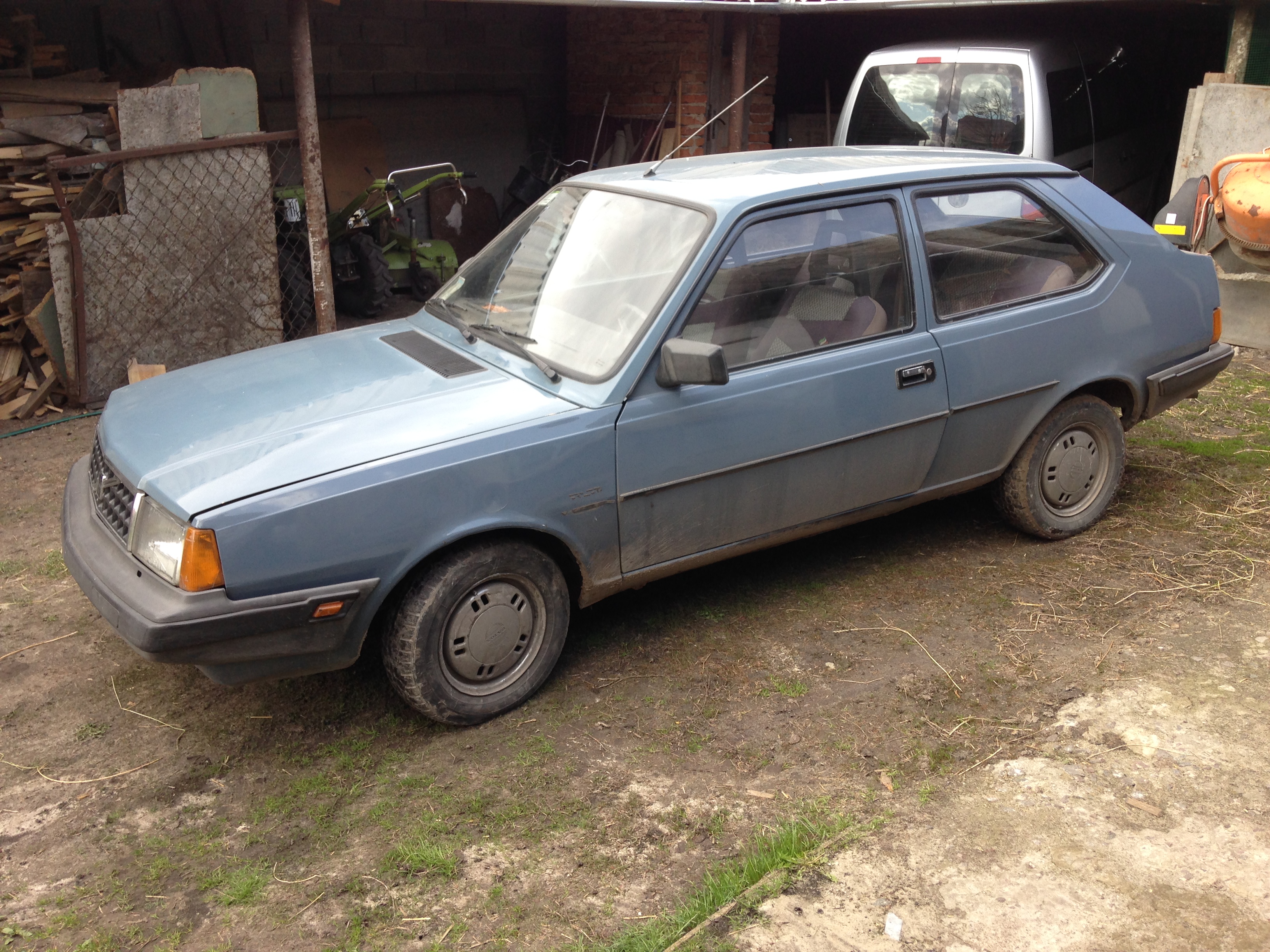

Повідомлення Sanya.inter » Нед липня 15, 2018 11:39 pm
Перше власне авто ))
(до цього були скутер і мот 150 ) потреби в власному авто не мав
але влаштувавшись на нову роботу відчув "переваги ненормованого" робочог дня
2 рази пройшовся пішки (по 7 км) і сказав брату що хочу машину
а він такий - а в мене майбутній тесть купив кадіка і свою хоче продати
давай каже я тобі заберу її доларів за 500 поганяєш пару місяців доки не купиш собі щось толкове
а цю потім продамо (все ж таки авто 86 року )
я кажу давай, 2 дні і він мені приганяє
вольвас 340 1.4 бенз ( в подарунок комплект нової зимньої резини на окремих дисках :D )
сильно пищали колодки і двигун в маслі
жену на станцію піднімаєм
автівка жива - колодки норм
по низу не рахуючи 1 дирки в полу все живе
по кузову критичного нема нічого
і механік каже не тупи нікому її не віддавай ))

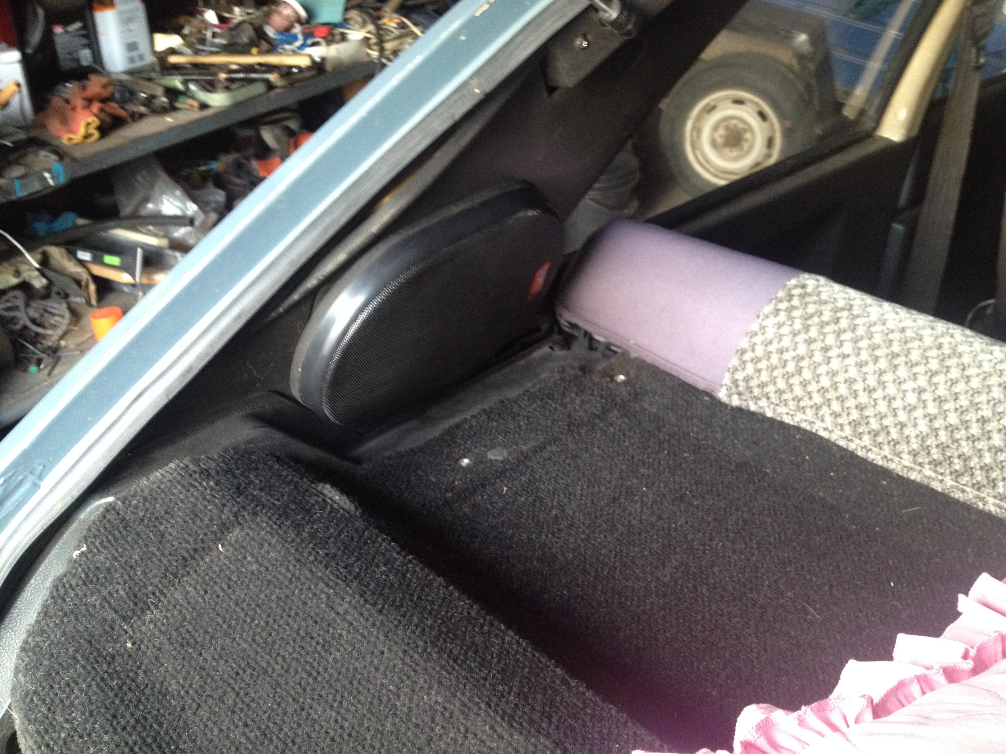

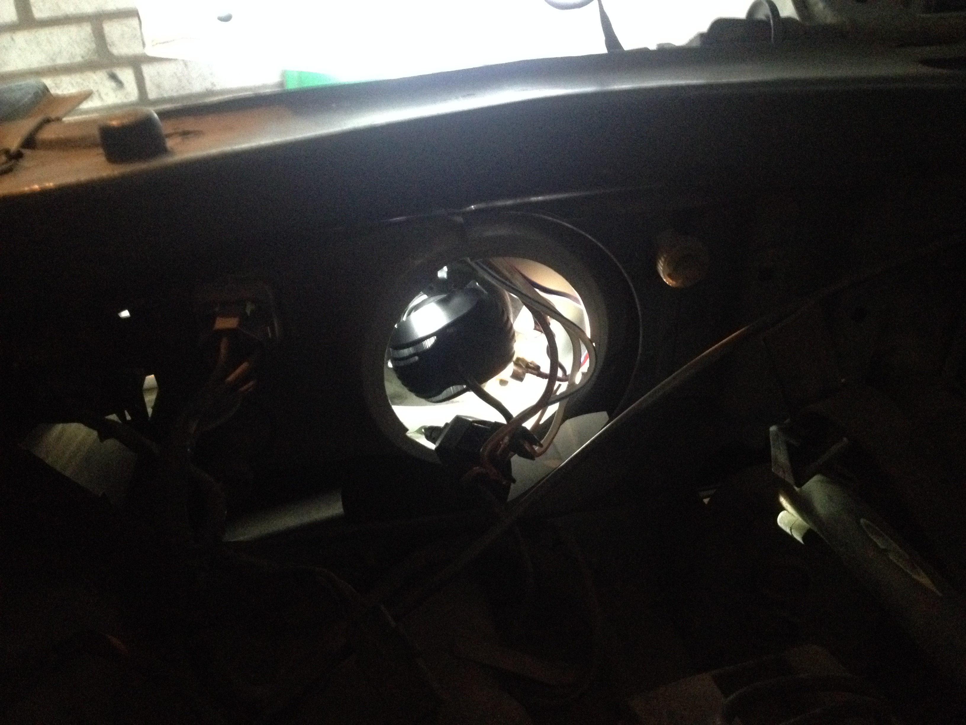

Повідомлення Sanya.inter » Суб серпня 25, 2018 9:58 pm
мужики
знаю що задовбав уже всіх :sad:
але виручайте (( :?
2 питання
1. світло
- як всунути лед лампочку ? і яку краще поставити - ота пластинка в фарі ставить мене в тупік
- де можна найти або відполірувати своє скло щоб всунути бі ксенон з лінзою ?
- чи можливо можна всунути фари з готовим біксеноном з іншої авто ?
скоро намічається багато нічних покатух і тра гарне світло
рідній отражатель і скло начебто гуд - це я просто сліпуватий
2. якого розміру овали можна поставити в задні боковинки ?
хто що порадить ?
в полку не варіант - часто її знімаю і складаю сідухи
в дверях оригінал вольво маленькі колоночки - хотілось б їх оставити
або можливо хтось знає що знаходиться під задньою сідушкою ?
можливо можна всунути колонки ?
чи це з серії бреду ?
перерив уже весь форум і драйв
ну не шарю я в тачках
а готове рішення важко найти
це ж вольво :D

Повідомлення Sadas » Суб серпня 25, 2018 10:50 pm
Я бы ксенон не колхозил- "быдлоксенон" никогда не слышали? Практически невозможно отрегулировать луч света- слепит встречных. Знакомый так попал- его прислепили конкретно и он "ушел в посадку"- сам в больничке отлежался, хоть и не новый уже, а у жены на всю оставшуюся жизнь проблемы с ногой- ходит с палочкой и то недалеко. А "быдлоксенон" уехал- ему-то что? Видно хорошо.

Повідомлення Sanya.inter » Суб серпня 25, 2018 11:18 pm
а якщо скло чисте білінза і всі діла ?
я в даних питаннях 0 :oops:
просто в свій час катав робчу авто - ланос з новим не рифльонним склом бі лінзою і тд і тп
світло бомба дальній навіть не вмикав (начебто ніхто не моргав)
і я себе чудово почував ніч на дворі темна а я йожика за 200 метрів бачу і всі ямки
(у мене крім поганого зору ще трабл в тому що як темніє то для мене це біда (( )
навіть на новій з салона ваз 21099 я себе не комфортно почував
лише на 2 авто ланос з бі ксеноном і батьковий бус спрінтер але там якісь круті галогенки і 6 лампочок в фарі :-D
просто в вольво стрьомно починати щось самому колхозить так як якщо щось не вийде -
то другу фару просто анріал найти ((
оно заїхав в магаз кажу дайте хароші ледки
1500 за 2
без питань але поставте мені машина під магазином
продавець вийшов вийняв стару звичайну лампочку - подивився
на пластинку що тримає лампочку і габарит покрутив в руках
і каже а ледка не влазить :?
Вольвочка класне авто але до нього тра правильні руки
а в мене ні майстрів нема знайомих і в самого руки з попи :roulette:

Повідомлення Sanya.inter » Чет серпня 30, 2018 9:56 pm
взяв на пробу ледки
LED лампа RS G8.1 H4 6500К 12V 1035 грн + послуги НП
поставив і прокатнувся сьогодні ввечері
після звичайних ламп накалювання - сказати що я "обалдів" це нічого не сказати
світло бімба :-P + зйомний перехідник дозволив поставити лампочку в штатне кріплення
нічого не переробляючи
можливо якби у мене стояли галогенки перед цим - то мені б не сподобалось
а так після звичайних ламп - ледки для мене круто
підїхав ввечерів до стінки - виявилось що лампа з сторони водія трохи вверх світить - опустив до макимума
начебто трошки й у верх але більш нема куда відпускати
другу фару не чіпав
:-P покатаюсь побачу :? якщо будуть моргати буду думать далі

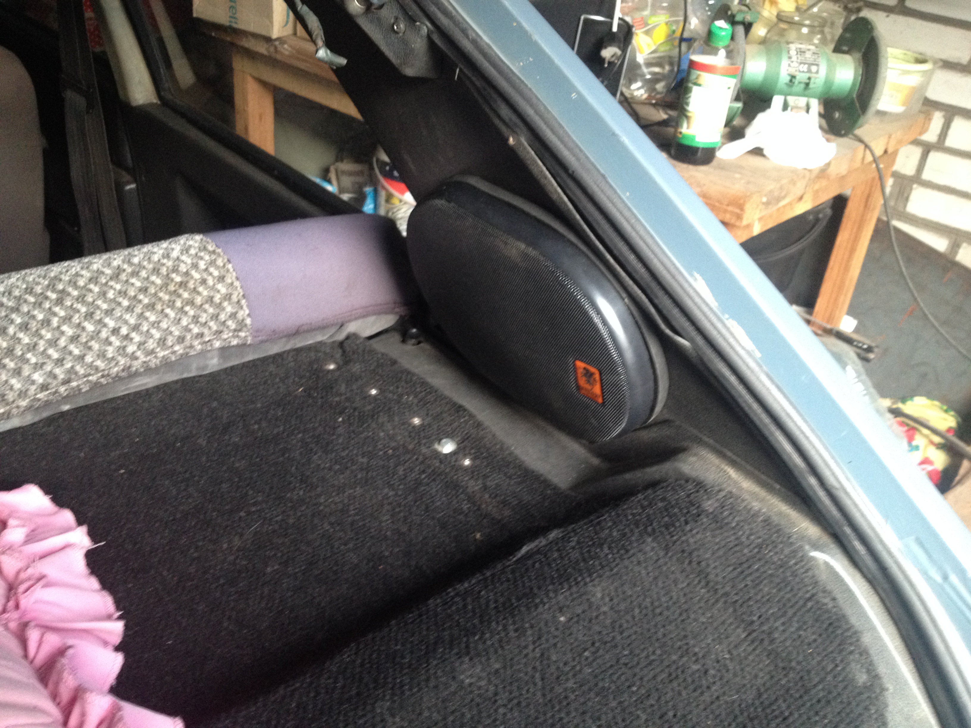

почав ставити колонки на зад
призупинив до суботи тра проставки замутить

Повідомлення Sanya.inter » Нед вересня 02, 2018 7:02 pm
колоночки
ще тра карпетиком обтянуть для красоти
і в планах новий мафон
старий слабенький китай не витягує (((
спереду штатні судячи з наклейки на динаміку - оригінал вольво :idea:

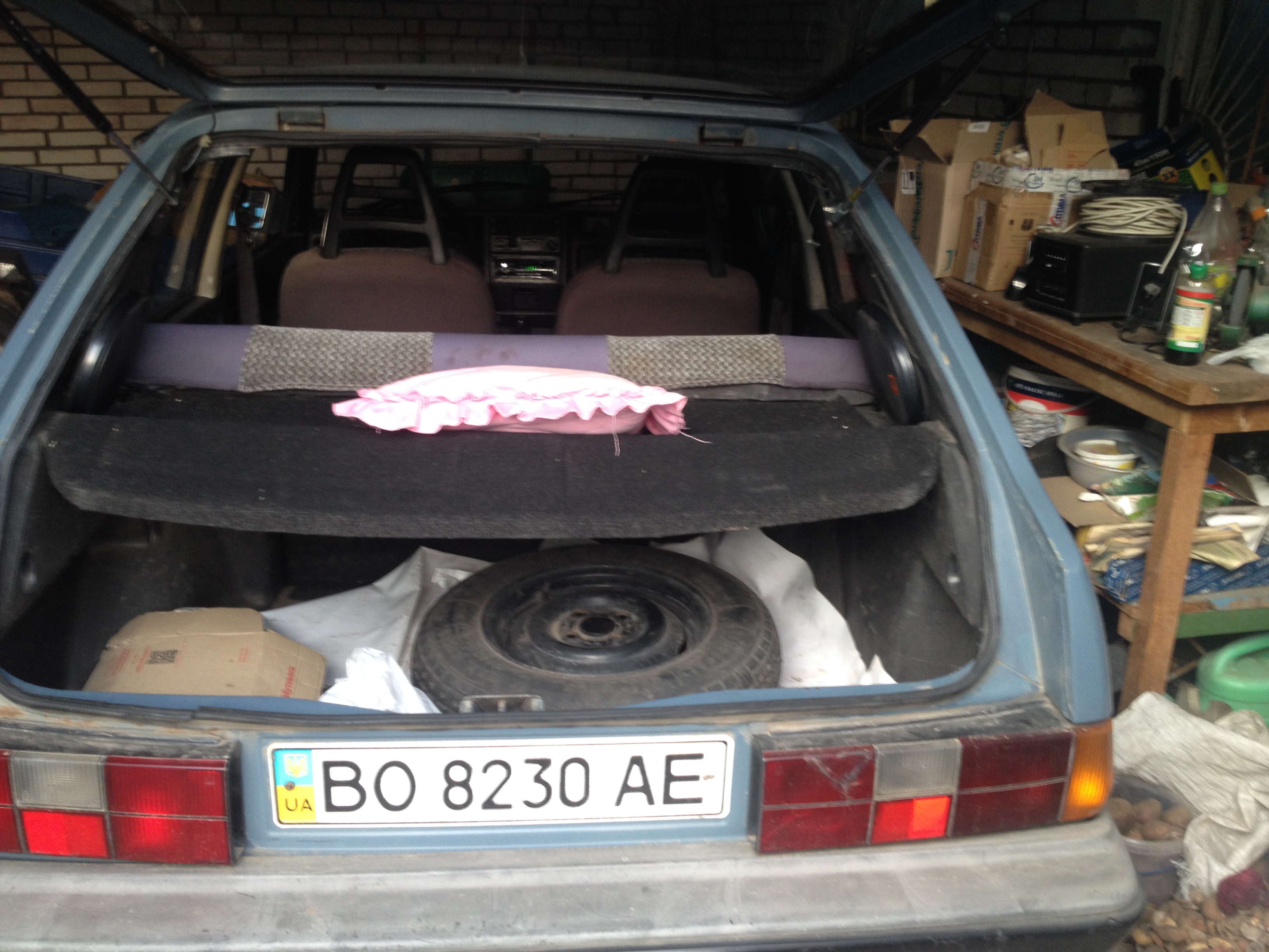

Повідомлення Sanya.inter » Нед вересня 02, 2018 7:04 pm
сильно не пинайте запаска тимчасово в багажнику
як тіки придумаю кришки на фари (штатні малі)
так запаска перекочує під капот
і багажник застелиться штатною обшивкою

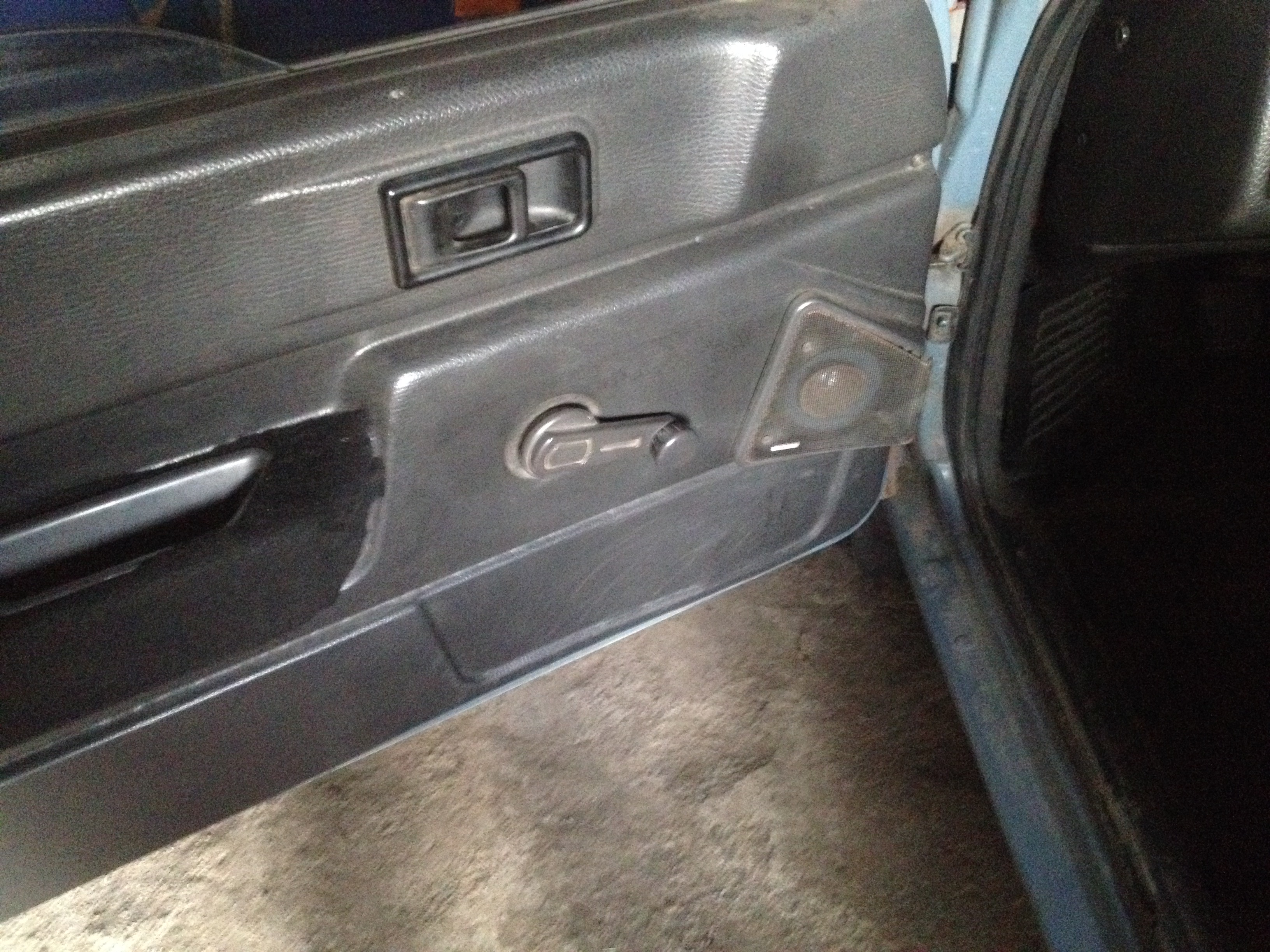

неожидано зустрів сьогодні ще одну 340 седанчика
пооблизувався на кармашки на дверях :D
собі такі хочу :oops:

Повідомлення Vladizlav » Нед вересня 02, 2018 10:15 pm
Пацан сказав --в суботу буде.
Пацан зробив все в суботу !! Признав, плюс.
:idea:
кармашки підходять від багатьох моделей, в мене одна від Опеля (з напильником), друга рідна. Дуже зручно.
