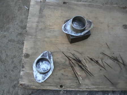

Запуск сердца приастоновлен. Подгонка колец, переделка колхоза бывшими наездниками отнимает много нервов и времени.

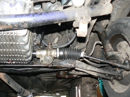

Проблема с рейкой . Червяк сильно изношен.
Вакуумный насос приваривали ухо с перекосом.
Одним словом - УУУУУУУУУУродЫЫЫЫЫ!!!!!!!!!!!!!!!!!!!!!

Что они наколхозили?Цилиндры расточили каждый под свой диаметр? :o
nocomments
Повідомлень: 901
Автомобиль: Вольво 340,В172к
Re: Новая жизнь 16д
Повідомлення lexa » Чет червня 03, 2010 10:21 am
Кольца нашел 78,5. 1,4-й подточили, 2,3-й без подточки.

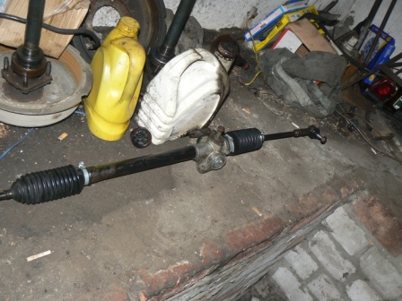

Спасибо Ивану за рейку. Перебрал, из двух собрал почти идеал. :moil: Единственная засада рейка с одной, а червяк с другой(( НЕ ПАРА )). Запхал пол тюбика Castrol надеюсь притрутся :frends: :drinks: .

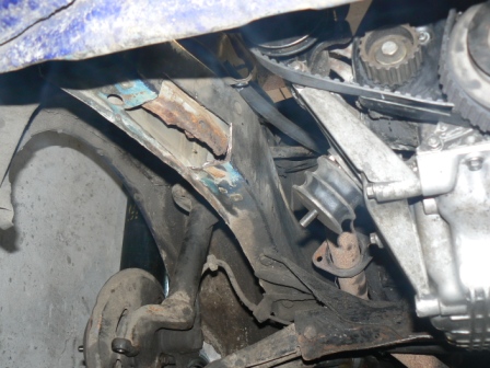

Пришлось резать правый лонжерон, опора под трубу двигателя выгнила.

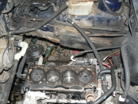

Сердце ожило. Пришлось повозиться с ремнем ГРМ , но все стало гуд.Накрылся бендикс. Как и думал засада с рейкой. Червяк и рейка не парные притрутся ли?

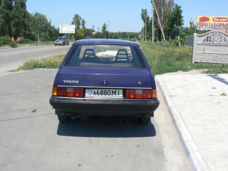

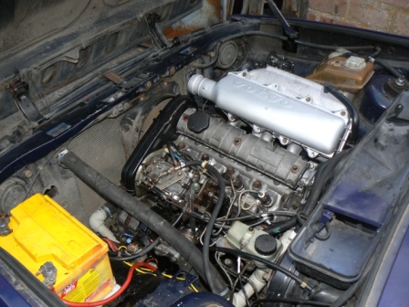

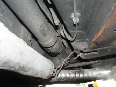

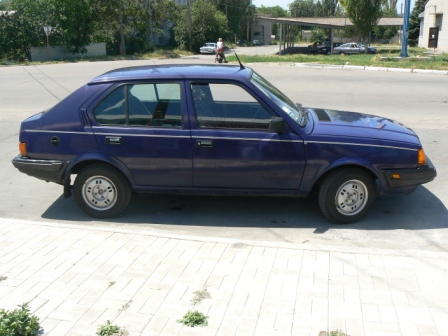

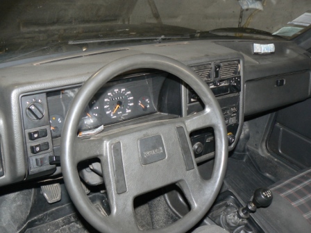

Повідомлення lexa » Нед червня 13, 2010 7:50 am

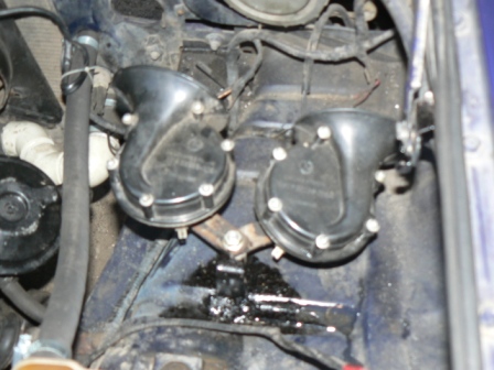

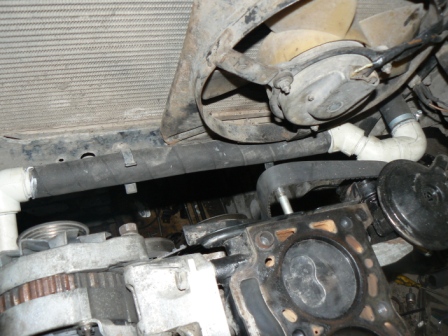

Вот и фото. Бардак в гараже - это не мой гараж(у меня его нет)

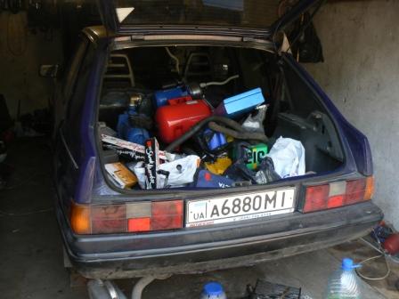

багажник хорош

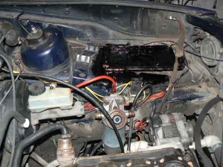

вскрытие сердца
вот так то

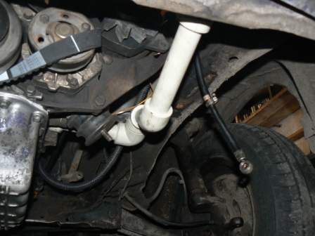

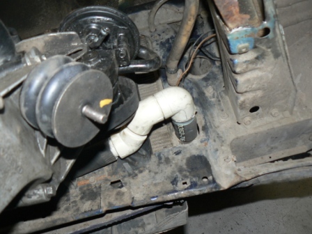

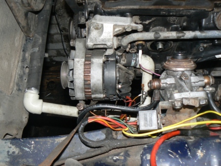

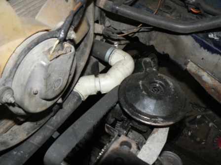

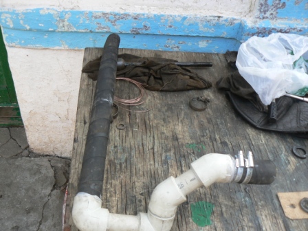

водопровод = система охлаждения

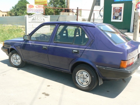

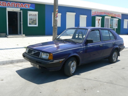

Повідомлення Rom » Нед червня 13, 2010 9:12 am
Хороша старушка. Живенько смотрится.
Re: Новая жизнь 16д
Повідомлення lexa » Нед червня 13, 2010 9:48 am
[quote="Rom"]Хороша старушка. Живенько смотрится.[/
Спасибо. Критика принимается если что. Экстерьером и интерьером займусь позже.

Повідомлення The_Lord_Alex » Нед червня 13, 2010 10:34 am
Супер!!!!!!
А в багажнике приберется когда перестанет требоватся все то что там лежит))))

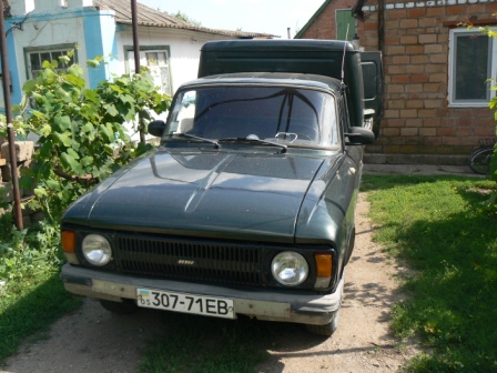

Повідомлення lexa » Нед червня 13, 2010 10:47 am
Да еще. Спасибо этому коню , выручал во время ремонта(убийца бензина с коробкой от таз06). Прет шо дурной 140-150.
Это Конь-царь автомобиль в зеленом металике

Повідомлення Yuriy_A » Нед червня 13, 2010 5:57 pm
Леха, использовать водопроводный пластик для системы охлаждения - это жесть! Зачет! Интересно, температуру выдерживает? Я так понимаю, если пластик для горячей воды = примерно, ну до 70" , система охлаждения - рабочая = 95" :P
20-го будешь на Клебан Бык? Похвастаешься...

Повідомлення Tavron » Нед червня 13, 2010 9:39 pm
Yuriy_A написав:Леха, использовать водопроводный пластик для системы охлаждения - это жесть! Зачет! Интересно, температуру выдерживает? Я так понимаю, если пластик для горячей воды = примерно, ну до 70" , система охлаждения - рабочая = 95" :P
Да согласен что жесть, но согласитесь Уважаемые соклубники что мысль то даже очень интересная, и по моему требует конкретной уважухи.

Повідомлення Alexzoolog » Нед червня 13, 2010 10:01 pm
полипропилен, насколько я помню химию, должен держать вплоть до 140 градусов, а плавиться вообще при 160-170. остается надеяться, что полипропиленовые трубы на самом деле полипропиленовые.
