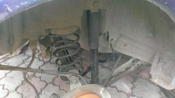

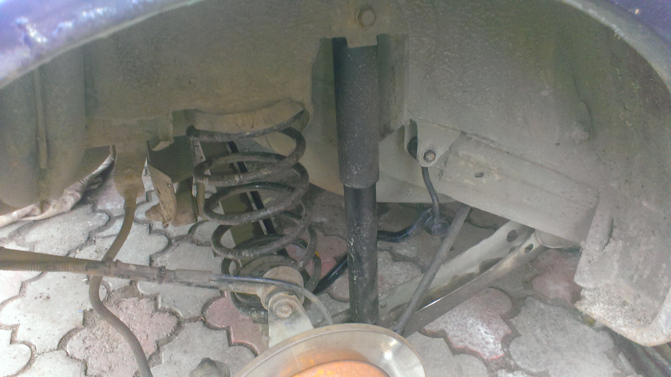

Еще пару строк эпопеи "Ремонт и обслуживание четверки".Вчерась заменили задние аморты и пружины.Аморты кайабы газовые,пружины с 850 обрезанные на полтора витка.Ехать стала намного лучше,Давид на тапок-не трясет,в поворотах не качает,на черных дырах покрытия дороги не грымыть. Бимба :-D

4ка становиться бимбой когда в попе стоит стаб. а без стаба это не бимба.

Merlin написав:4ка становиться бимбой когда в попе стоит стаб. а без стаба это не бимба.
Я уже подумывал поставить.Будут деньги буду искать

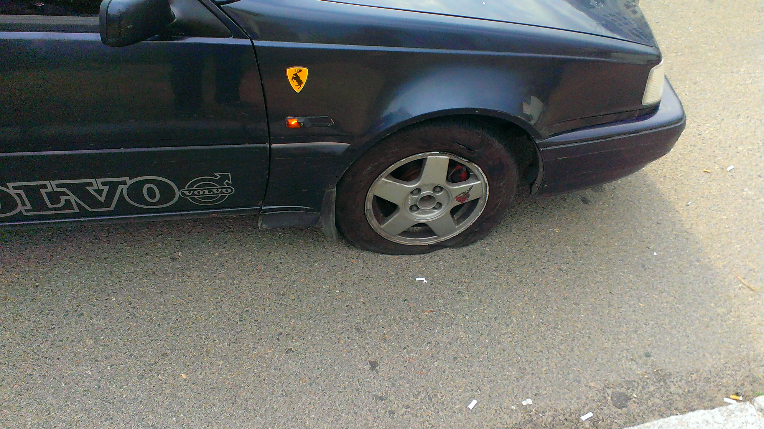

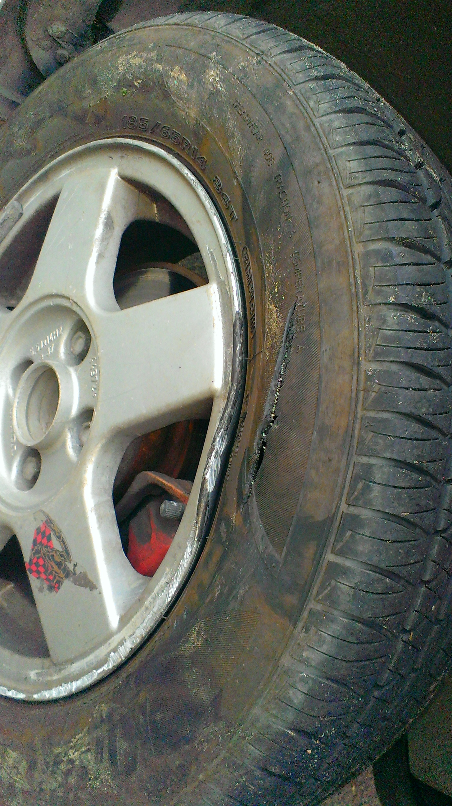

Повідомлення Lyolik » Вів вересня 08, 2015 5:59 pm
Вот гдето типа так,шото прокололо колесо,повело в бордюр...ну и результат :sad:

Повідомлення Ice_BEAR_Bo » Вів вересня 08, 2015 6:02 pm
оно хорошо, что в бордюр! так что всё нормально ;)
Re: 440 Новичек
Повідомлення ВиМакс850 » Вів вересня 08, 2015 6:31 pm
Бля, Алексей, где тебя угораздило???

Повідомлення Lyolik » Вів вересня 08, 2015 6:48 pm
почти возле дома, на скорости километров 30-40. И по ходу еще шото пробил,потому шо пока менял колесо лужица масла натекла

Re: 440 Новичек
Повідомлення volvoff » Вів вересня 08, 2015 7:54 pm
Да,неакуратненько

Повідомлення Lyolik » Нед вересня 13, 2015 8:04 pm
Поставили задний стаб.
Теперь точно БИМБА :idea:

Re: 440 Новичек
Повідомлення Merlin » Нед вересня 13, 2015 8:52 pm
Тааак, а почему подкрылков от лайноса нету взади?
Re: 440 Новичек
Повідомлення Lyolik » Нед вересня 13, 2015 8:57 pm
Merlin написав:Тааак, а почему подкрылков от лайноса нету взади?
Бо нада аркы з порогамы поварыть, от поварю и поставлю. Чесна слова,дядя Мерлин :(

Повідомлення RomanB » Пон вересня 21, 2015 8:20 pm
Lyolik написав:Вот гдето типа так,шото прокололо колесо,повело в бордюр...ну и результат :sad:
Я думал что тут только я диски бью, переплюнул,у меня всегда диск в хлам а покрышка целая

Повідомлення Lyolik » Вів вересня 22, 2015 10:10 am
RomanBMS написав:
А прикинь если б у меня турба была, диски с покрышкой в хлам сразу :-D

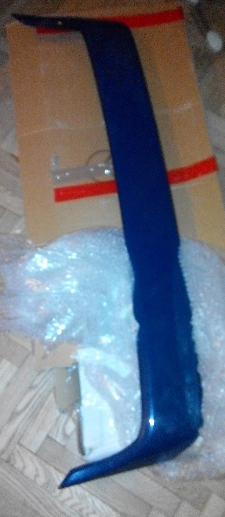

Повідомлення b1gg1e » Вів вересня 29, 2015 9:42 pm
Change будет? :)
Цвет - тёмно-синий:
b1gg1e
Повідомлень: 272
Клубная карта №: 49
Re: 440 Новичек
Повідомлення Lyolik » Вів вересня 29, 2015 9:43 pm
b1gg1e написав:Change будет? :)
Цвет - тёмно-синий:
Та нивапрос. Где и когда?
