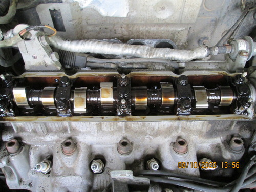

Двигатель таки задымел на холостых. Пришло его время. Будем вскрывать.
На холодную не дымит, только после прогрева. Под подозрением маслосъемные колпачки.

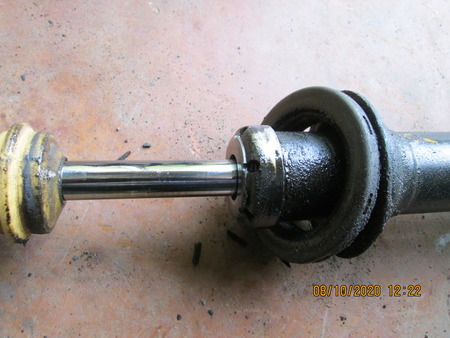

Повідомлення Mihail » Сер жовтня 07, 2020 10:27 pm

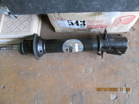

UPD. Обе передние стойки мертвые, текут ручьем (не потеют, а именно текут).
Кости (стойки переднего стабилизатора) Delphi тоже пора менять. Люфтят пальцы. Прошли 23 тыс. км или чуть меньше.

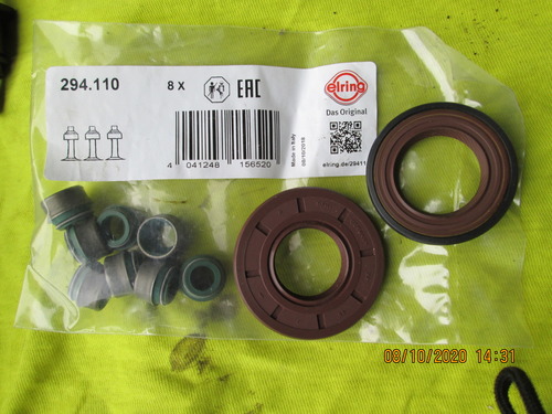

Повідомлення Mihail » Нед жовтня 11, 2020 10:24 pm

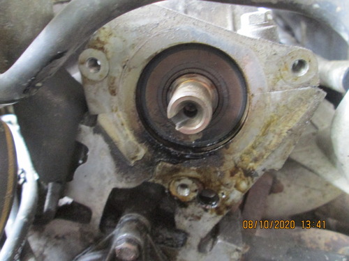

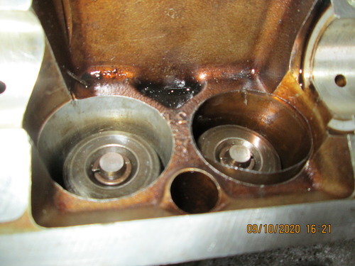

Проведена большая работа по замене сальников клапанов. Кроме них заменены оба сальника распредвала, прокладка клапанной крышки, уплотнительные кольца форсунок. Работы по сборке проводились динамометрическим ключом. Все замененные детали были дубовые, прокладка клапанной крышки рассыпалась в руках как пластик.

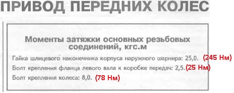

Повідомлення Mihail » Сер жовтня 14, 2020 12:30 am

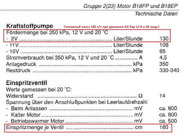

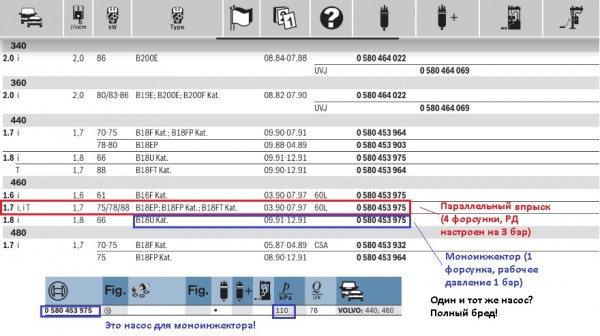

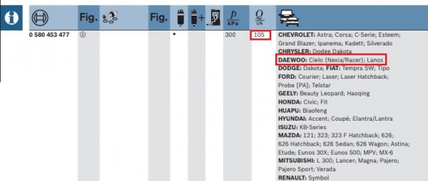

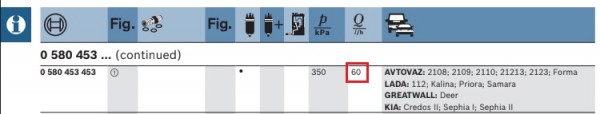

Форсунки и ЭБН для Volvo 40 460 1.7
Повідомлення Mihail » Сер листопада 18, 2020 3:46 pm
Оставлю здесь. Номер бензонасоса по книге: Bosch 0 580 453 951. Вероятно, он уже не актуален.
Вот номер, который нужен нам (в идеале):
В каталоге есть ошибки:

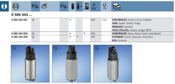

Это те, что можно поставить (производительность меньше):

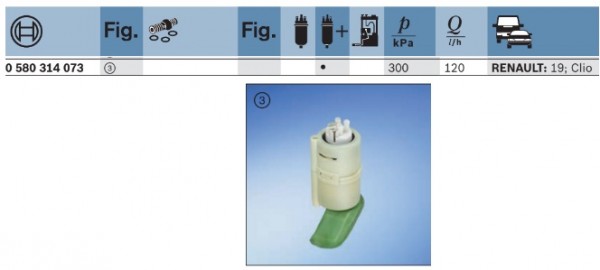

ЭБН Ланос еще чуть хуже по объемной производительности:
Для сравнения ЭБН ВАЗ (нам не подходит!):
Каталог ЭБН Bosch

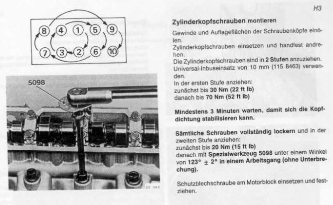

Повідомлення Mihail » Суб грудня 19, 2020 3:12 pm
Первый этап: протяжка моментом 30 Нм, протяжка моментом 70 Нм. Ждем минимум 3 минуты. Полностью ослабляем все болты.
Второй этап: протяжка моментом 20 Нм, дотяжка на угол 123 (+-2) градуса.

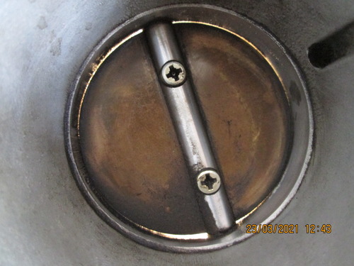

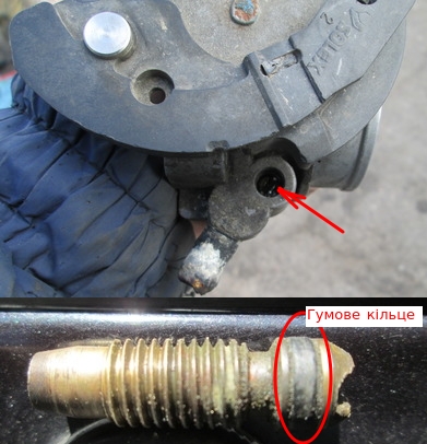

Проблему завищених обертів холостого ходу Volvo 460 вирішено
Повідомлення Mihail » Вів березня 23, 2021 5:00 pm
Проблему завищених обертів холостого ходу Volvo 460 вирішено.
З моменту придбання цього авто оберти хх були приблизно 1200-1400 (інколи бачив 1000 об/хв).
У даному випадку проблема була в підсосі через гвинт каналу байпасу дросельної заслонки.
Зазори шторки:
Канал заглушено резиновим п'ятаком, який в свою чергу піджатий цим гвинтом. Оберти холостого ходу 800 і стабільні.
Як це працює.
Коли зазор шторки дросельної заслонки мінімальний (нова заслонка), гвинт байпасу викручений, переріз каналу байпасу максимальної площини. Оберти холостого ходу номінальні.
З часом зазор шторки збільшується, збільшується і підсос повітря. Щоб його компенсувати, закручують гвинт байпасу, зменшуючи площу перетину каналу.
В крайньому випадку (при значному зазорі шторки дросельної заслонки) треба глушити байпасний канал повністю (до непрохідності). При подальшій виробітці дросельної заслонки зменшити оберти холостого ходу до номінальних буде неможливо.
Також треба мати на увазі зазори осі шторки заслонки, там теж може тягнути повітря.

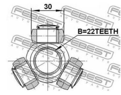

Трипоїд внутрішнього ШРУСа лівої полуосі (механіка M55)
Повідомлення Mihail » П'ят липня 16, 2021 4:36 pm
FEBEST 2716440 22X30
Джерело

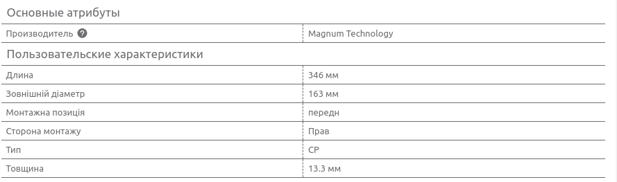

Підбираю передні пружини. Які саме треба не знаю. З тими що були при купівлі авто перед дуже високий, колеса стоять як у татри і підʼїдає зовнішню частину покришок. На них мітки синьою фарбою.
Далі перелік того, що підходить на цю комплектацію авто:
VOLVO 460 L, 1992, бензиновий двигун B18FP, 1721 куб. см., 102 л.с., МТ5
VOLVO 34459206
Sachs 997427
Magnum Technology SV008MT
