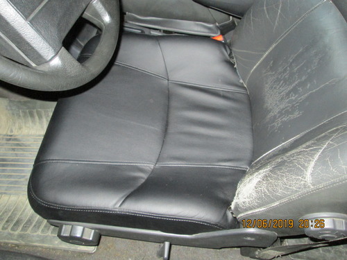

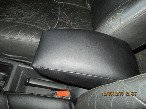

Повідомлення Mihail » Сер червня 12, 2019 9:30 pm
Поменял обивку подушки сидения и подлокотника, потому что на старой были дыры. Не трещины, а именно дыры. Сделал из мебельного кожзама. Что могу сказать. Работа швеи - дорого. Снимал/ставил все сам.
Затраты:
1) материал (1 погоный метр) 9,4$/250 грн., остался приличный кусок;
2) работа швеи 26,3$/700 грн.;
3) переделка (чехол подлокотника ушивался, на сиденье складки, которые после переделки не ушли) 5,6$/150 грн.

Повідомлення alexey500 » Сер червня 12, 2019 10:21 pm
Симпатично.
У меня тоже там были складки. Я подкладывал на боковой торец поролон и посильней веревками натягивал задний край чехла и тот который насквозь через подушку вниз пропущен. Помогало.

Повідомлення Mihail » Сер червня 12, 2019 10:32 pm
Попробую феном немного усадить материал.
Вообще, это эксперимент. Если не разлезется за 2 сезона, можно продолжать перешивать остальное.
Кожзам на тонированной светлой машине с климатом много лучше ткани. На таврии родная обивка сидений за 10 лет эксплуатации натурально воняла пОтом. Натянул чехлы. Была у меня еще и синяя таврия, но недолго. Там снимал обивку заднего дивана и стирал ее.
Можно на тканевую обивку натянуть чехлы. Но я не люблю такое. Колхоз. Если их регулярно не стирать, пот просачивается в обивку и будет то же самое.
