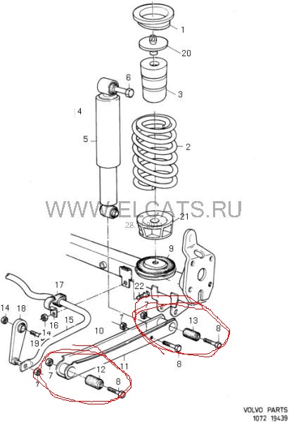

volvo440GL написав:2. стук сзади - причина неизвестна - возможно замена амортов -350 грн каяба газ -масло или 290 грн какието масляные немецкие НО склоняюсь к каябе
на моїй машині був стук сзаду через зношені сайлентблоки що виділені на малюнку

Filosof написав:
+1 не спешите грешить на аморты. Я тоже думал на них, когда правая сторона стучать начала, поменял - стук не ушол. Оказались сайленты ресоры. По теме: я бы взял каябу или сакс (правда они и не дешевые.)Себе на перед и зад поставил каяба. :idea:

Втулки я все поменял, стук не ушел - самое интересное что когда машина на яме - ничего не стучит - дергаю все подряд!!!
но когда еду - стук под днищем в раене багажника аж бьет что то!!!

Под замену еще
Задние пружины, задние аммортизаторы
Сайлентблоки балки
Рулевую рейку нужно реставрировать (кто делал? кто сталкивался?)
Тяжки и втулки переднего стабилизатора
Жду советов кто что и где покупал?
