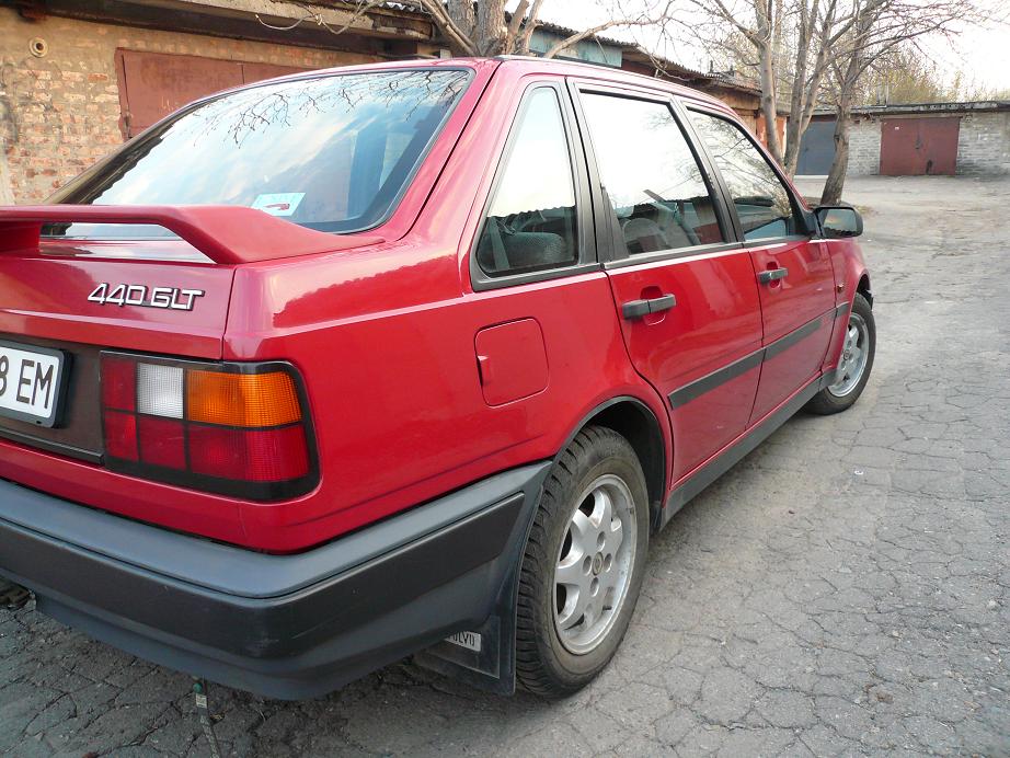

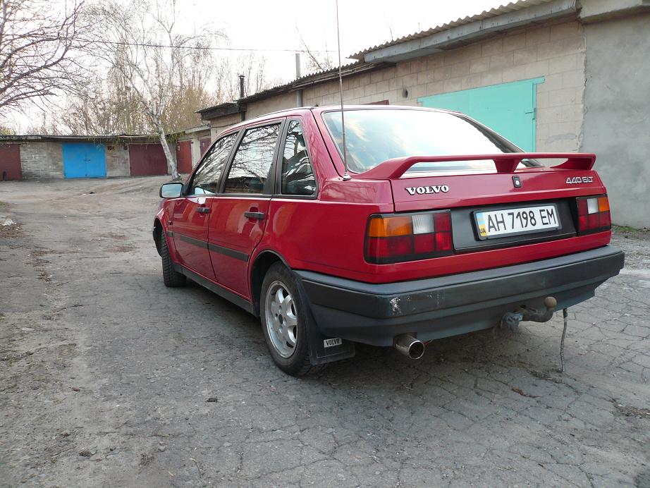

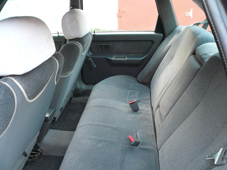

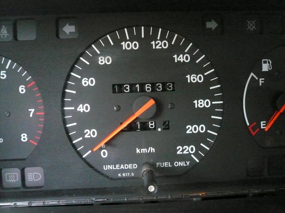

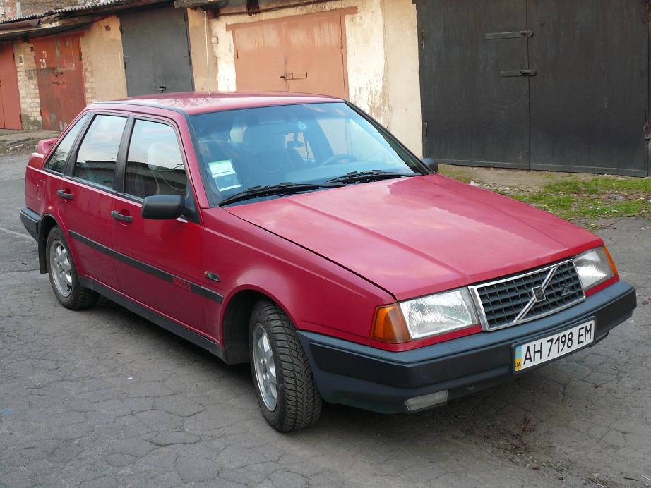

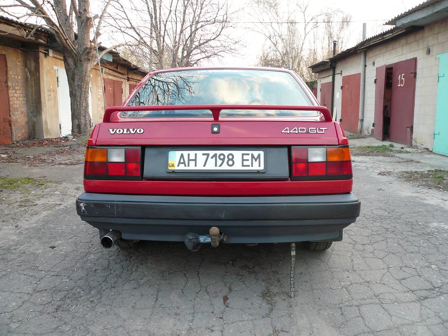

Итак мой карбюратор стал совсем мокрый и вонючий. Снял его, прочистил весь промыл, заменил прокладку между половинами карба (от карбюратора 2109 солекс) подходит почти один в один, пару дырочек изменить и кое что подрезать по краям, а так становится супер, и два резиновых мааааленьких колечка. Все это дело собралось и поставилось, вобщем скажу одно, тяга стала лучше, расходик подупал - это заметно, карб. сухой и такой вони бензой в салоне не стало. Но остался запашок гари, вобщем сегодня я помыл свою машинку, заехал на гаражик, и недолго полазив, обнаружил, что подтекало маслице из под бензонасоса, одна гайка крепления к движку была попущена, гнало оттуда масло и капало на коллектор! Соответственно запах гари масла. Продтянул я все это дело, дальше посмотрим. Пока чистая я ее нафотал, сейчас солью и выложу фотки на всеобщее обозрение.
Re: Вот и моя машинка 440
Повідомлення Anatoli » Пон квітня 25, 2011 9:25 pm
Давай Ромыч, интересно поглазеть.
Anatoli
Повідомлень: 972
Клубная карта №: 65
Повідомлення Rom » Пон квітня 25, 2011 9:59 pm
Вот и обещанные фото моей красавы!
Повідомлення Rom » Пон квітня 25, 2011 10:02 pm
Продолжим!
