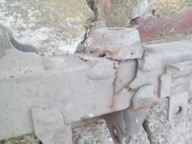

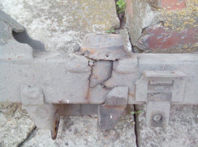

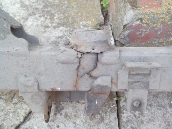

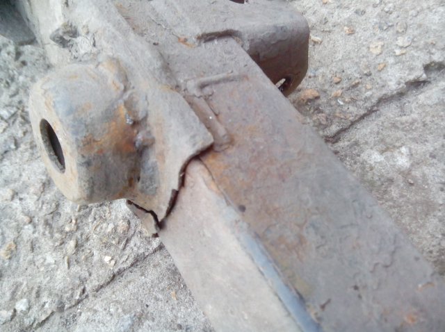

Сегодня заглянул под машину. Что-то скрип какой-то появился пару недель назад, как брычка скрипит. Стал усиливаться. Похож на разорванный сайлент. Но :o

Повідомлення Merlin » Пон травня 04, 2015 11:26 pm
походу ей пися вава.
Re: Рестайлинг Рестайлинга или 440 для жены
Повідомлення Юрец » Пон травня 04, 2015 11:40 pm
Радует только одно - возможно это было причиной плавания и непонятного поведения задней оси :idea:

Повідомлення Merlin » Пон травня 04, 2015 11:51 pm
ну с такими трещинами у тебя задняя подвеска была уже почти независимой. :-D :-D :-D
Повідомлення Юрец » Вів травня 05, 2015 12:23 am
И с эффектом подруливания...
Блин! А я то думаю, что-то стабилизатор нихера не стабилизирует :-D

Повідомлення Юрец » Суб травня 09, 2015 12:30 am
Собрал. Ещё не выезжал.

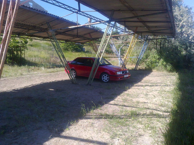

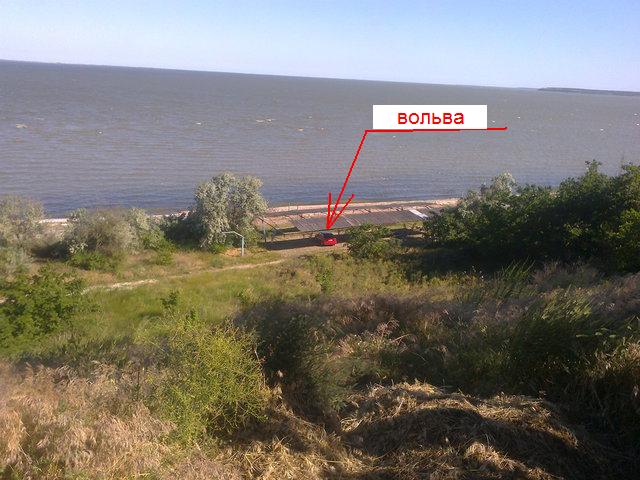

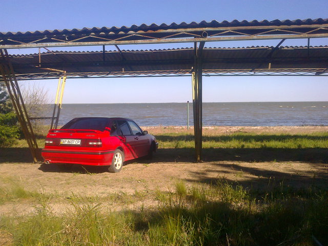

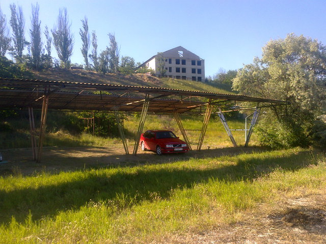

про машину и написать нечего. пока...
хоть пару фоток на природе кину.
вот так на прошлых выходных банальная поездка на море превратилась в приключения сталкеров:
