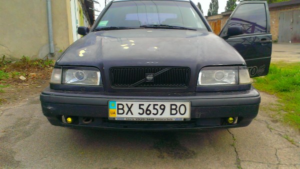

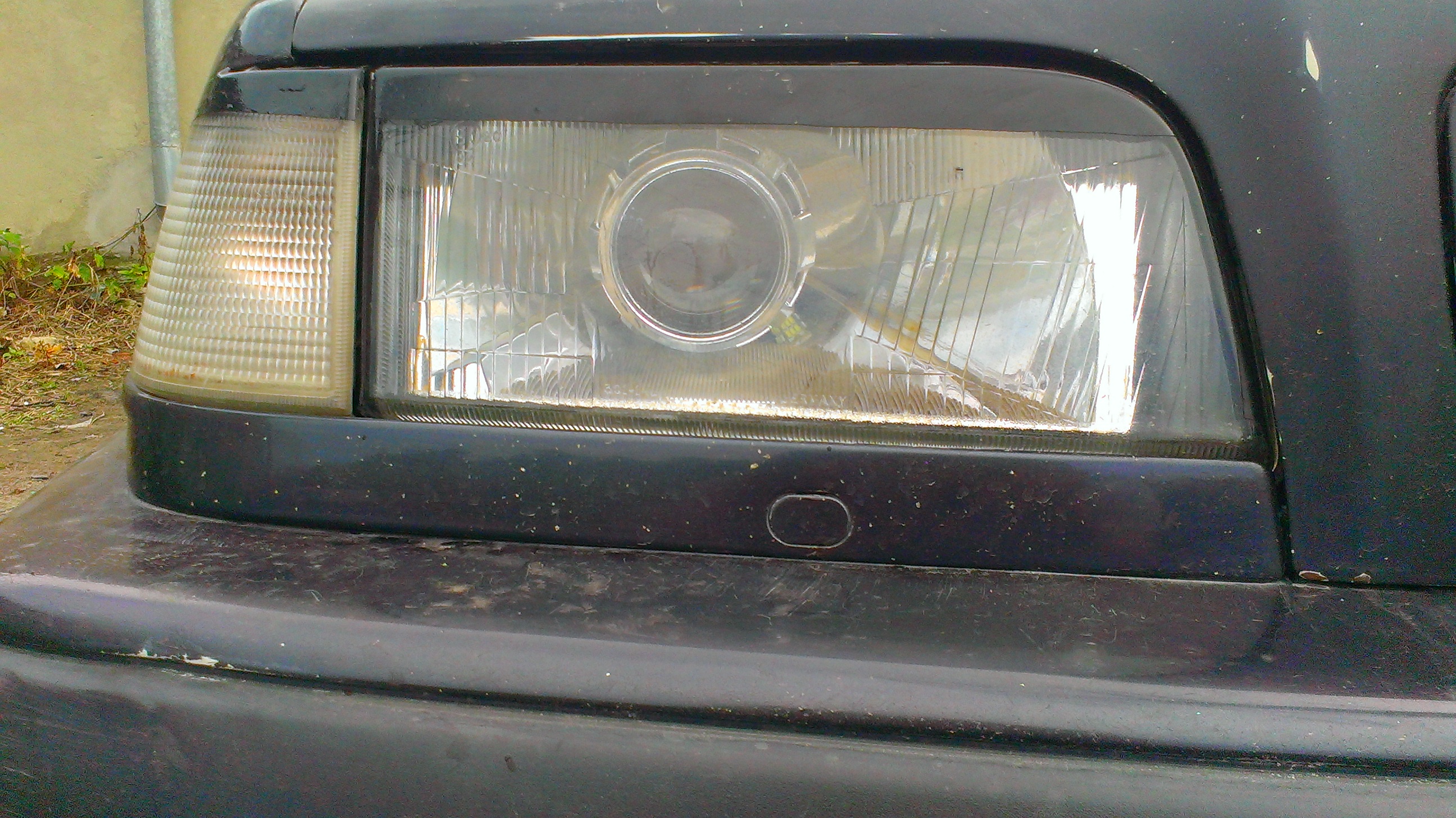

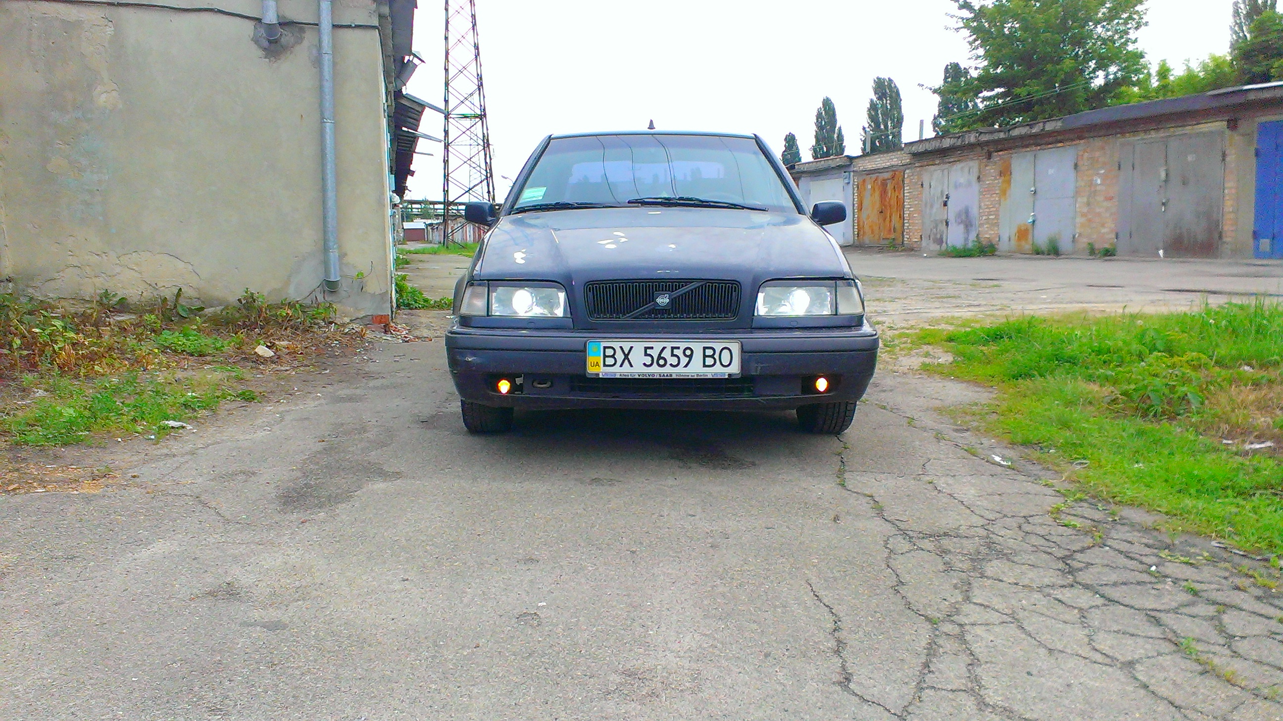

Света пришла :idea: Билинзы + ксенон Н1 4300 чегототам. Цена вопроса вместе со шлифовкой стекол 1700

Где стекла шлифовал?

В Киеве. на троещине. Часа за два отшлифоівли

Тоже хочу такие фары! И свет такой же модный! (упс, не удержался)...
