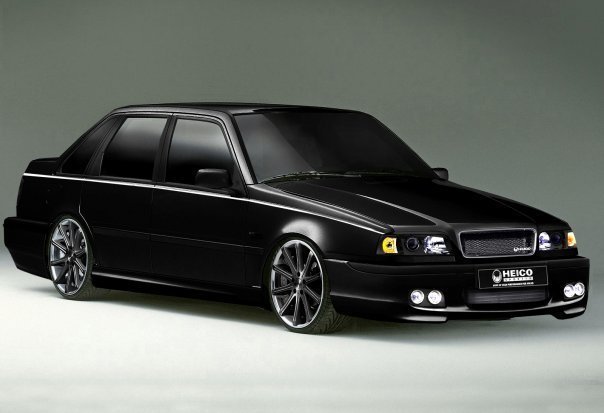

Повідомлення sergvega » Нед березня 02, 2014 9:33 pm
Посоны я думаю вот она))

Повідомлення Merlin » Нед березня 02, 2014 11:55 pm
НЕЕЕ у мну дорестайл :buba: последний из дорестайлов... тоесть почти всё по проводке и подкапотке уже рестайл.... А вот внешне чумадан :cars:
Серенький чумазенький чумайданчик.
