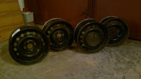

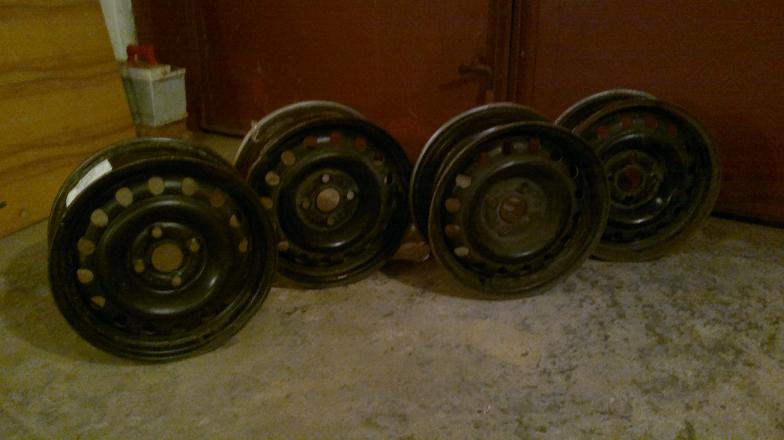

Итак были приобретены 4 оригинальных железяки Volvo R14 4X100 в офигительном состоянии, спасибо пареньку из Днепродзержинска за 350 грн. Фото выложу позже.

Повідомлення Rom » Вів січня 10, 2012 10:38 pm
Вот как-то так, перед весной отвезу их на балансировку, прокатаю, покрашу и будет улет.

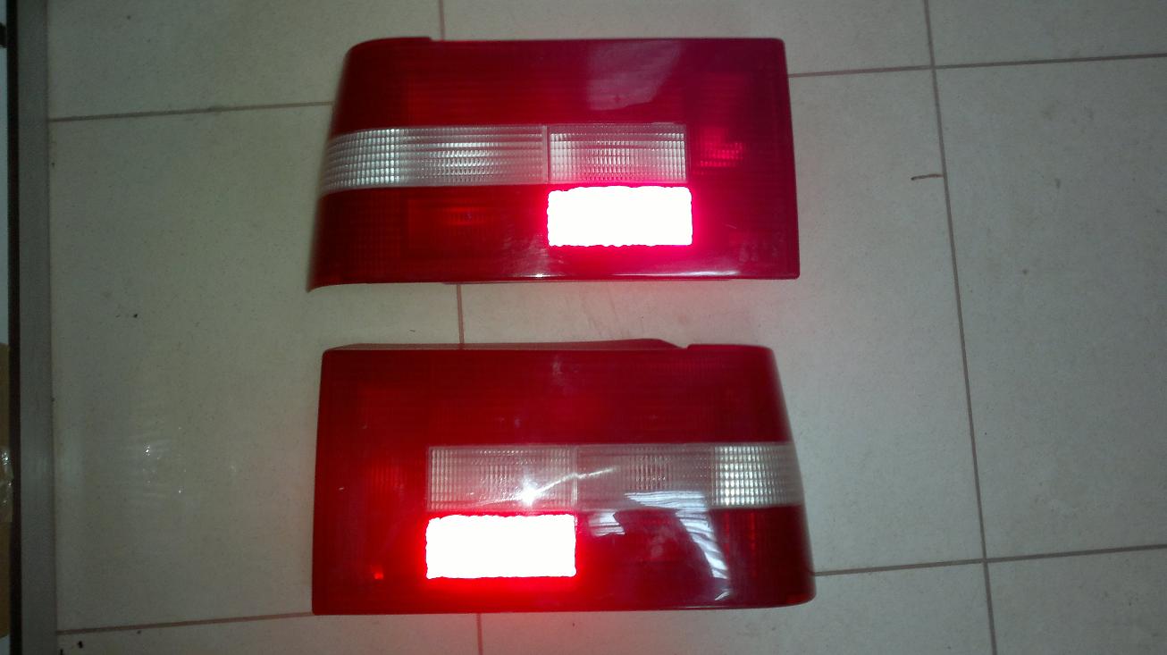

Уххх парни, сегодня день начался с приятной новости от Новой почты, наконец то приехали ко мне мои долгожданные задние фонари! :idea: :idea: :idea:
Спасибо polparts за оказанную помощь!

Блядь, пацаны, это просто АТАС, если вы думаете заменить себе задние фонари на рестайл как и я, и думаете что это просто так взял и перекинул, сразу говорю ХУЙ Вы угадали Зображення- неподходят сцуко!
Первое с чем я столкнулся, это нужно разобрать всю обшивку багажника,-чтобы открутить эти гребаные стопыЗображення, ладно хер с ним снял обшивку, и тут меня осеняет мысль Зображенняподкинуть ответную часть с лампочками просто для проверки, я беру в руки две ответки с лампами старую и новую и у меня лезут на лоб глазаЗображення - СЦУКО они разные, у доресталинговых подключение разьема ближе к центру машины, а у рестайлинговых ближе к краю, и получается, что проводки блядь нехватаетЗображення! Тут я своим глазом электроника начинаю сверять расположение дорожек на ответках к лампам и так же ОХУ..ВАЮ, Зображенняну понятно по расположению ламп хер с ним, но и подключение на самом разъеме тоже разное!
Думаю ладно, проводку можно переделать дотянуть, переставить правильно контакты в разъемах и т.д., беру с горем по полам откручиваю правый стоп, И ТУТ ВЫ ОПЯТЬ НЕУГАДАЛИ, я немогу его оторвать от кузова, как только не пробовал, что бы и не сломать же, сцуко и фена под рукой небыло чтобы с обратки попробовать погреть. Короче так и не снялЗображення!!!
Вобщем я плюнул на это дело, со слезами на глазах собрал это все дело назад, замерз сука как суслик, спина опять колом. Потерял пол дня, приехал домой, получил пиздюлей от жены ЗображенняЗображення, взял пистолет и застрелился нах...Зображення :roulette:
