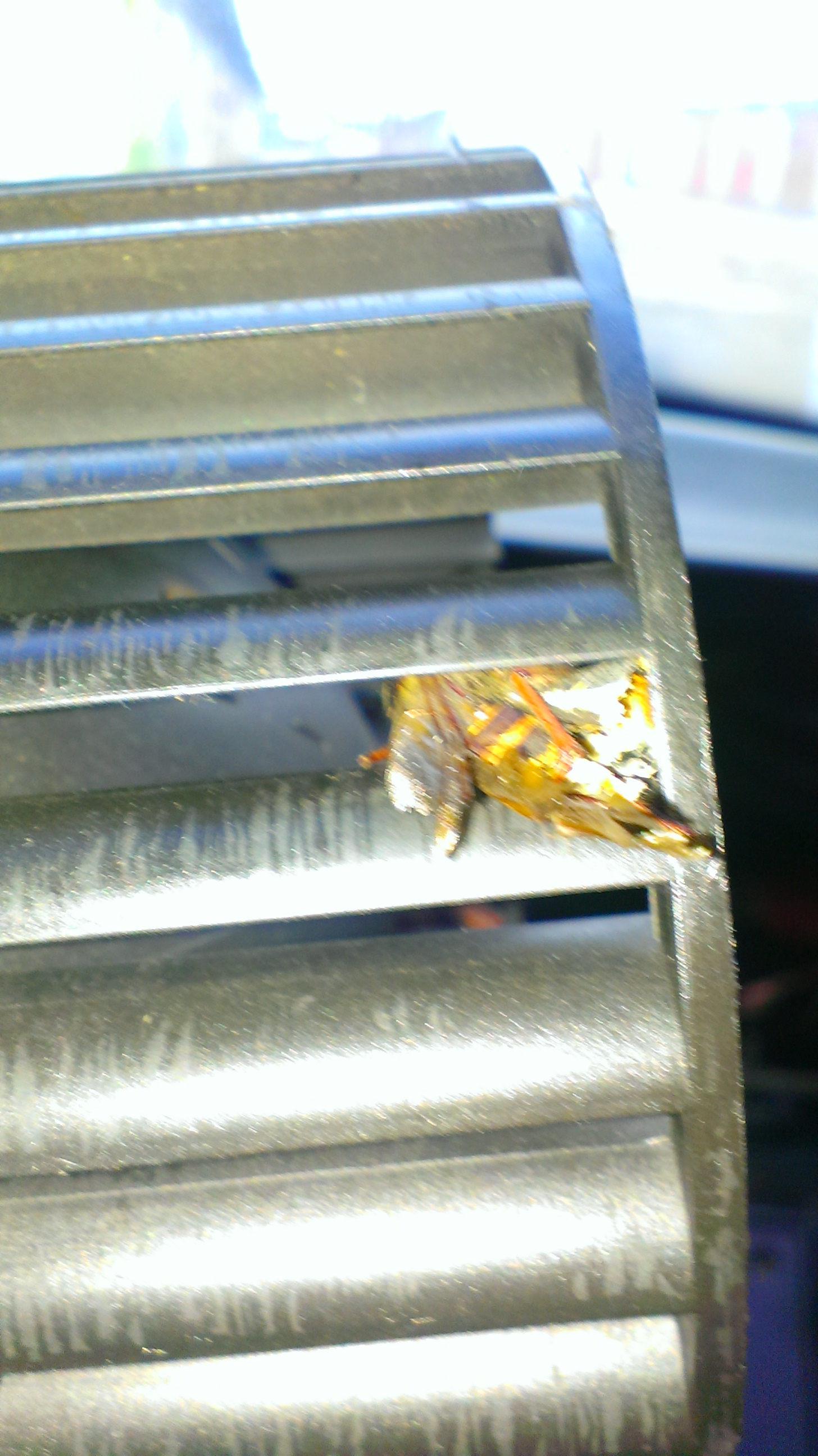

Lyolik написав:Утро,завел тазик,пока счищал снег,грелась,залез,включил печку,визжит вентилятор печки как гарпия,минут 5 проехался,затихло. приехал на офис,поставил. вечером завожу,прогреваю,сажусь-опять цучька визжит,минут пять проехал,перестает,работает в штатном режиме... внимание вопрос,так как я ленивое падло,и ф холода разбирать не охота, это вилы моторчику с вентилятором,или это нормальное поведение? :-D

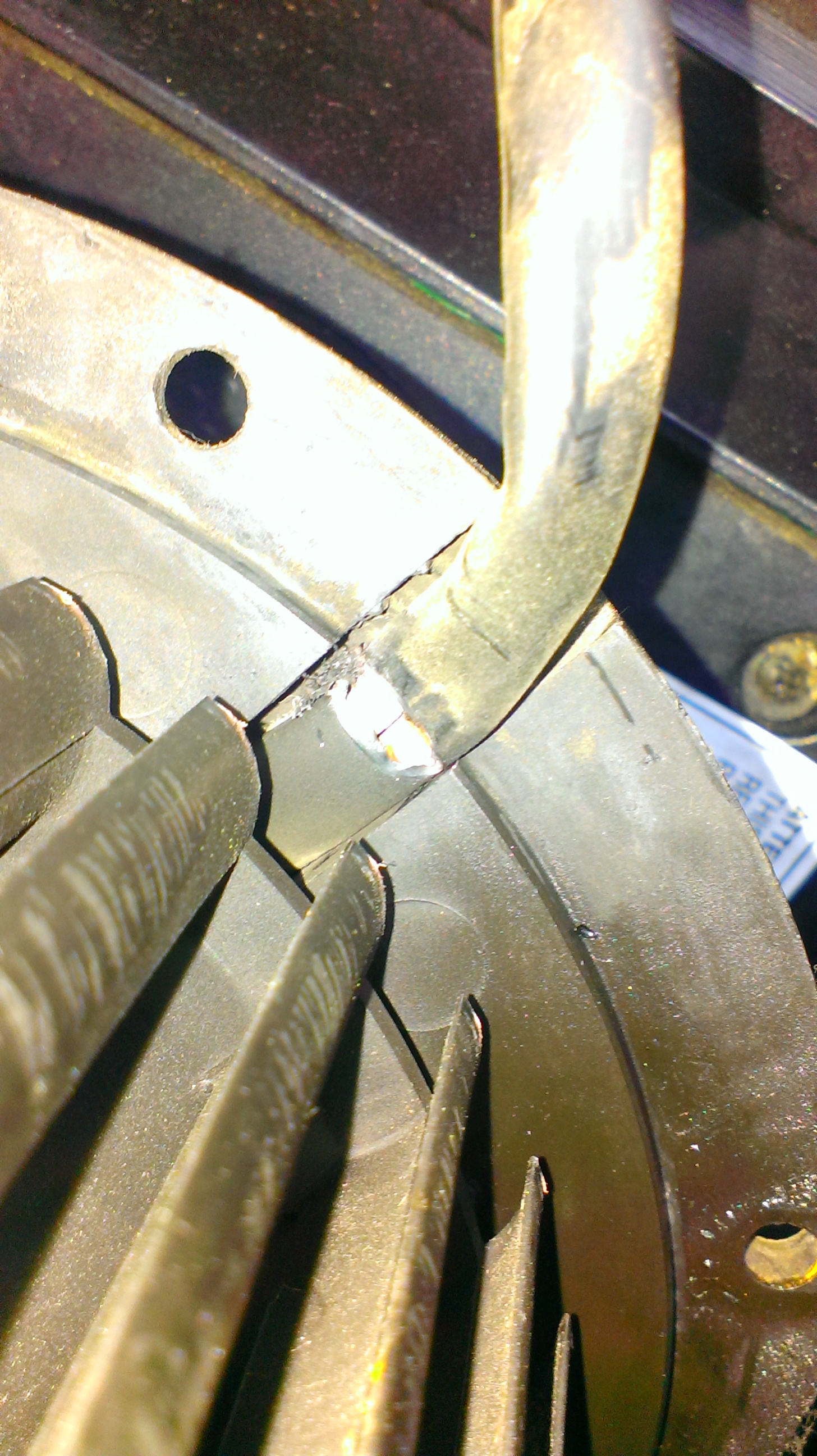

Короче,попала в вентилятор муха...Здоровенная,тяжеленная, вентилятор под ее весом поперебивал провода :-D все решилось малыми средствами,черной изолентой. Муха на допросе на раскололась как она туда попала,как настоящий шпиен,раскусила капсулу цианида и безвозвратно скончалась :-D
Муха Это-Это
Фотка фиговая,но видно шо вентилятор перебил провода питания на моторчик

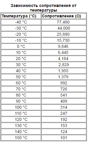

Но ябы попробовал подобрать датчик по сопротивлениям и вставить его в гофру. надо только найти данные для проверок этих датчиков. думаю от какогото от инжекторов подойдет.
Re: 440 Новичек
Повідомлення vitalik k » Вів травня 09, 2017 4:26 pm
У нас всё не как у людей, нет стандартных датчиков с такой кривой зависимости.
Re: 440 Новичек
Повідомлення Merlin » Вів травня 09, 2017 4:46 pm
полюбому гдето да есть.
Re: 440 Новичек
Повідомлення vinni » Вів травня 09, 2017 9:30 pm
Верхняя часть подходит от vw и Рено,так может пригодится.Себе брал моник от фолькса в сборе,подходит все кроме средней части( там заслонка).
