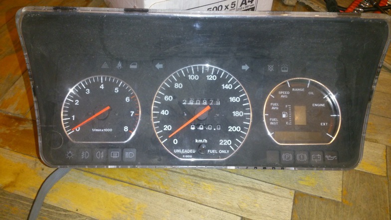

Повідомлення Merlin » Пон березня 17, 2014 11:50 pm

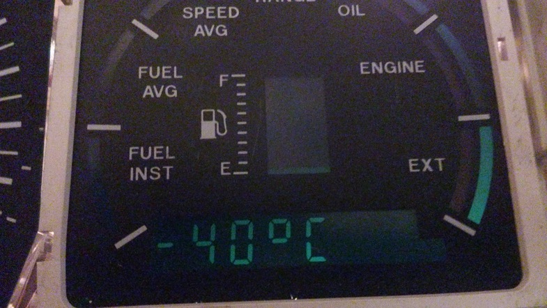

Вот такая будет у нас приборочка. Было скучно, решил собрать докучи. вроде вся рабочая уже должна быть.
Вопрос только один стоит сейчас остро, это отметчик для датчика спидометра на автомат. но есть несколько путей решения проблеммы, как то токарь, как то поиск бу, и както подлючение через преобразователь к датчику АБС.

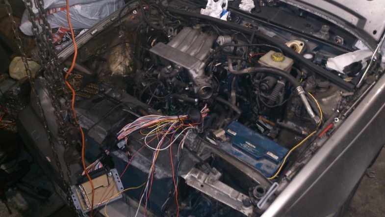

Повідомлення Merlin » Пон травня 05, 2014 10:04 am
затолкал вчера под капот мотор с коробасом. проводку раскинул от 5го феникса. попробуем заводить.
Кстати компоновочка стала покрасивше, нет трамблера, вместо него штатный датчик фаз. нет штатной катухи на моторном щите, вместо нее две прямо на моторе на родном кронштейне. почти все штатное. :-P

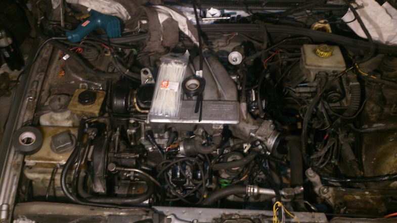

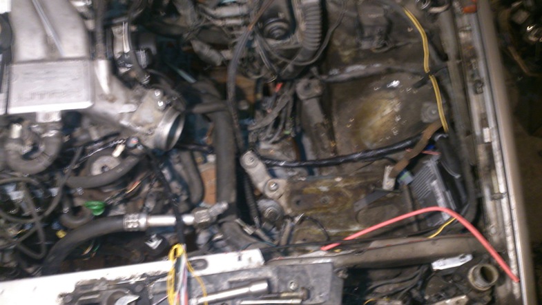

Фоток только 2 сдедал.
Почти доездился.
А вот и подкапоточка. сфоткано сразу после пробного запуска. важно было узнать надо маховик переделывать или нет.

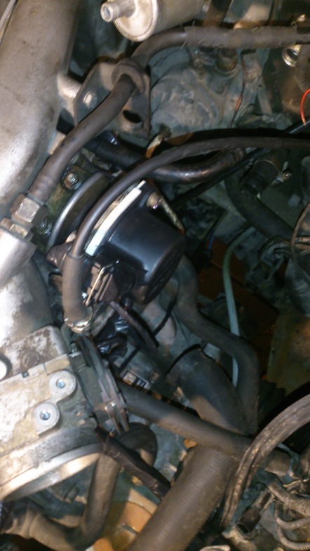

Вместо трамблера теперь Датчик Распредвала от рено.
Общиц вид. особо от штатного варианта ничего непоменялось. колхоза нет.

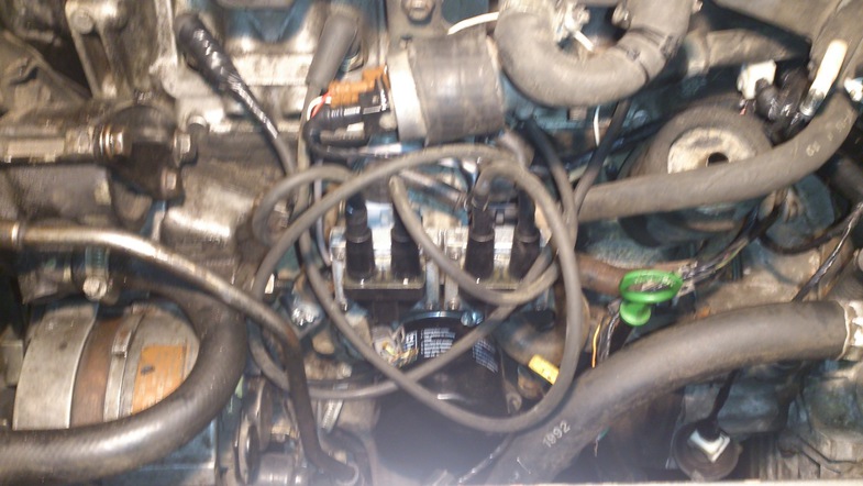

катушки зажигания. (Строго несудите Вымоковольтные провода поставил какие были. доеду до базара куплю родные от F3R)
Блок управления красиво спрятался АКБ и брызговиком. Раньше там жил блок впрыска газа. но он будет кудато перенесен позже. Реношный блок расчитан на установку под капотом, поэтому все ОК. проводки от москвича какраз красиво туда хватило. резаные провода из всей проводке можно пересчитать на пальцах одной руки, что очень позитивный момент.
