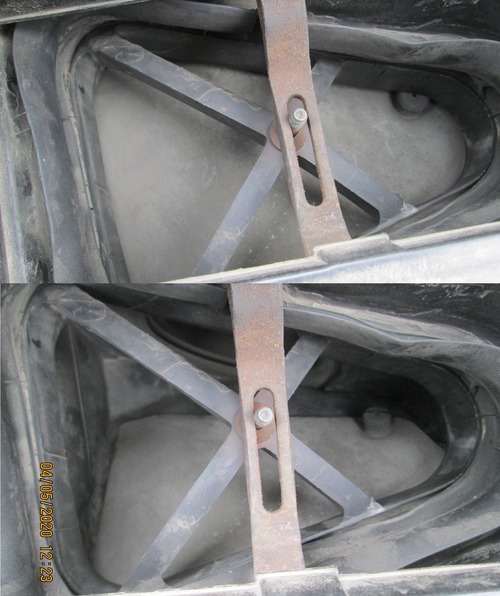

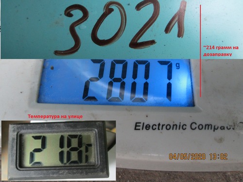

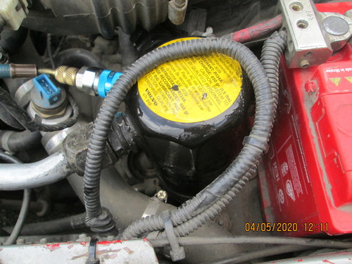

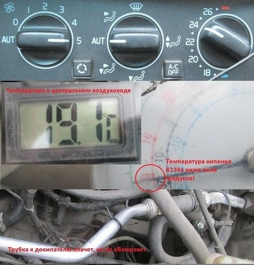

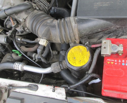

Дозаправка кондиционера в системе с климат-контролем

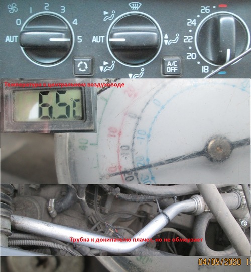

Повідомлення Mihail » Пон травня 04, 2020 6:02 pm
Автомобиль стоит на месте, двигатель работает на холостых оборотах.
01_количество хладагента для дозаправки.jpg (59.74 Кб) Переглянуто 8126 разів
Результат после дозаправки.
02_макс холод_макс вентилятор.jpg (86.04 Кб) Переглянуто 8126 разів
03_24 град климат_макс вент.jpg (101.99 Кб) Переглянуто 8126 разів
04_24 град климат_автом вент.jpg (80.04 Кб) Переглянуто 8126 разів
06_заслонка рециркуляции.jpg (76.98 Кб) Переглянуто 8126 разів
07_масло с индикатором в дренаже.jpg (75.22 Кб) Переглянуто 8126 разів

Re: 460. Серый робот.
Повідомлення xoxlov » Пон травня 04, 2020 6:58 pm
придется снимать испаритель. я паял кастолином, нормальная тема.
Повідомлення Mihail » Пон травня 04, 2020 8:27 pm
Пока его снимать нет смысла. С октября по май ушла третья часть от заправочного объема хладагента. Учитывая, что с холодильным делом дружу, то это цена расходника, т.е. 30 гривен (вообще ни о чем).
Mihail
Повідомлень: 880
Звідки: Кременчук
Автомобиль: 460
Повідомлення xoxlov » Пон травня 04, 2020 8:37 pm
так ты этим дышишь.
Повідомлення Mihail » Пон травня 04, 2020 9:05 pm
Я не мнительный.
Mihail
Повідомлень: 880
Звідки: Кременчук
Автомобиль: 460
Повідомлення Merlin » Пон травня 04, 2020 11:58 pm
Снять печку. разобрать весь салон. Это работа может затянуться не на день.
Пичалька. но не особо страшная.
Повідомлення Mihail » Вів травня 05, 2020 12:13 am
Прекращайте, хлопцы. Мне ездить, а не шашечки.
Там еще и коренной сальник колена менять, течет. А после сдергивания АКПП окажется, что течет не сальник, а уплотнитель бугеля...
Короче, не надо будить лихо, пока оно тихо.

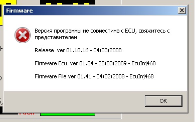

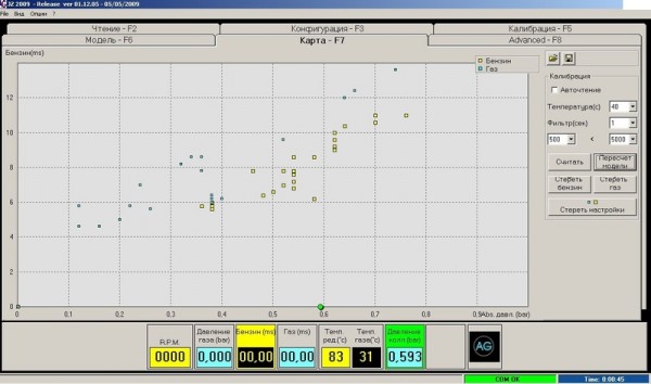

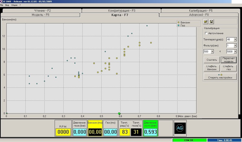

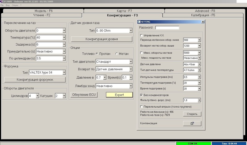

ПО для работы с газовым мозгом
Повідомлення Mihail » П'ят травня 22, 2020 2:20 pm
Эта версия софта не работает.
стар версия газового по.jpg (11.76 Кб) Переглянуто 7839 разів
ошибка газомозга.jpg (28.04 Кб) Переглянуто 7839 разів
Буду пробовать _110143_jz_2009_1.12.05_100331
Повідомлення Merlin » П'ят травня 22, 2020 2:48 pm
2009 вроде и нужен.

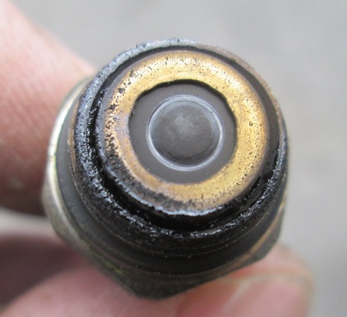

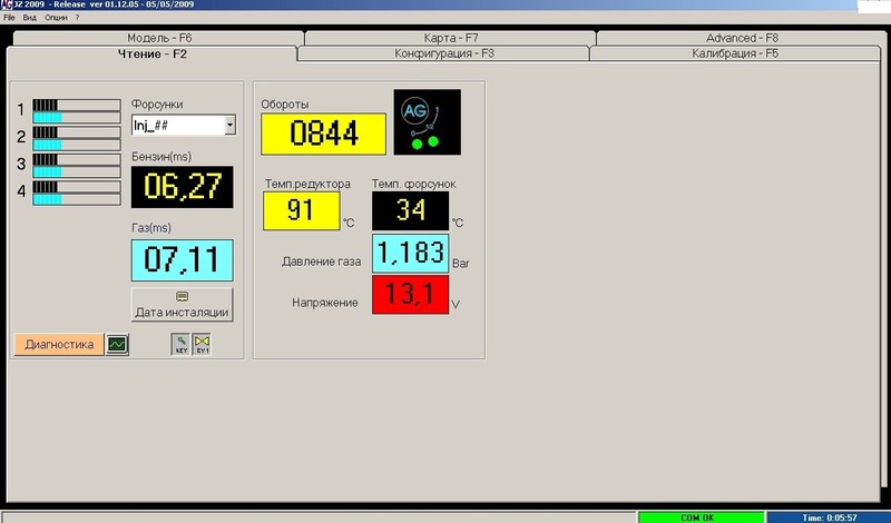

Повідомлення Mihail » Нед травня 24, 2020 2:57 pm
Вопрос отсутствия перехода на газ на холодную решен. Причина на фото. Смола на штоке электромагнитного клапана на редукторе.
Расходник: уплотняющее резиновое кольцо вн. диам. 12мм, толщина 2 мм.
UPD. Инструмент: удлиненная головка на 17.
Текущие настройки (ничего не менял с момента покупки машины).

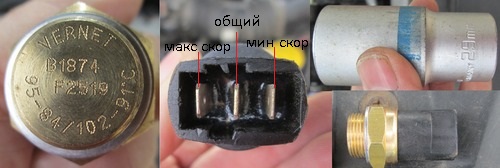

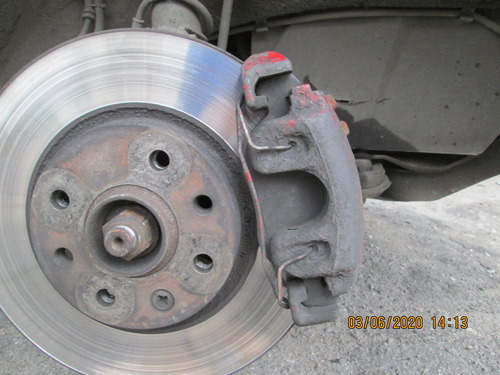

Повідомлення Mihail » Сер червня 03, 2020 12:25 pm

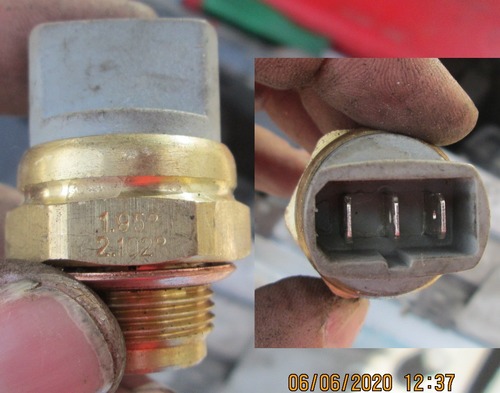

Дешевый (5,6$) датчик включения вентилятора радиатора сдох при первом подключении проводов, причем нагрузки как таковой не было, стоят реле разгрузки на обе скорости вентилятора, датчик коммутирует только катушки реле.
Симптомы такие: 1-я группа теперь звонится как сопротивление 25 Ом, 51 Ом вторая. После полного остывания контакты не размыкаются.
Марка бракованного датчика вроде как Autolog.

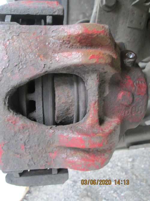

Правый передний суппорт с обломанным заподлицо штуцером прокачки спасти не удалось. Экстрактор (второй по величине из набора) не захватывал, самый малый не рискнул закручивать, слишком он тонкий, сломался бы. Забивание и прокручивание битки звездочки Т15 Toptul привело к обламыванию битки.
Суппорт под замену.

Повідомлення Mihail » Нед червня 07, 2020 8:51 pm
Merlin написав:А фото?
датчик вернет.jpg (33.56 Кб) Переглянуто 7600 разів
бракованный новый датчик.jpg (50.52 Кб) Переглянуто 7600 разів

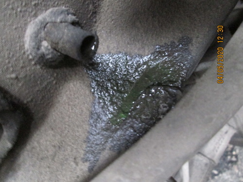

Mihail написав:Вт июл 30, 2019 Залил антифриз HEPU, поменял салонный фильтр.
За год антифриз HEPU стал "ржавым".
UPD. В емкости слитый HEPU расслоился. Вся ржавчина осталась на дне, вверху слегка желтоватая прозрачная жидкость.
Повідомлення Merlin » Вів червня 09, 2020 11:07 pm
vernet вроде норм должен быть.
Оригинальная жижа вольво охлаждающая это гут.
Я лил в коробку мобил 220. и в ГУР
Повідомлення Mihail » Вів червня 09, 2020 11:15 pm
Merlin написав:vernet вроде норм должен быть.
Да, работает отлично. У вернета распиновка другая относительно дешевого, к слову. Этот момент надо учитывать при замене датчиков.
