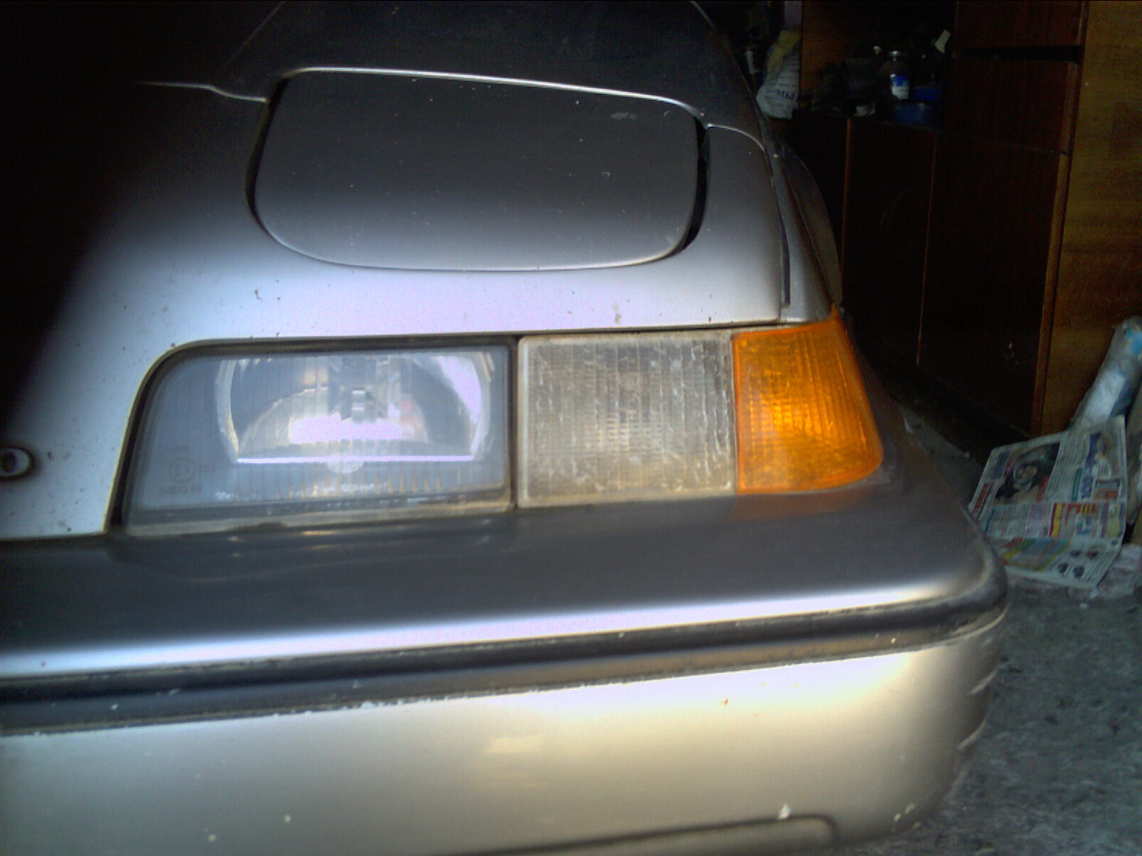

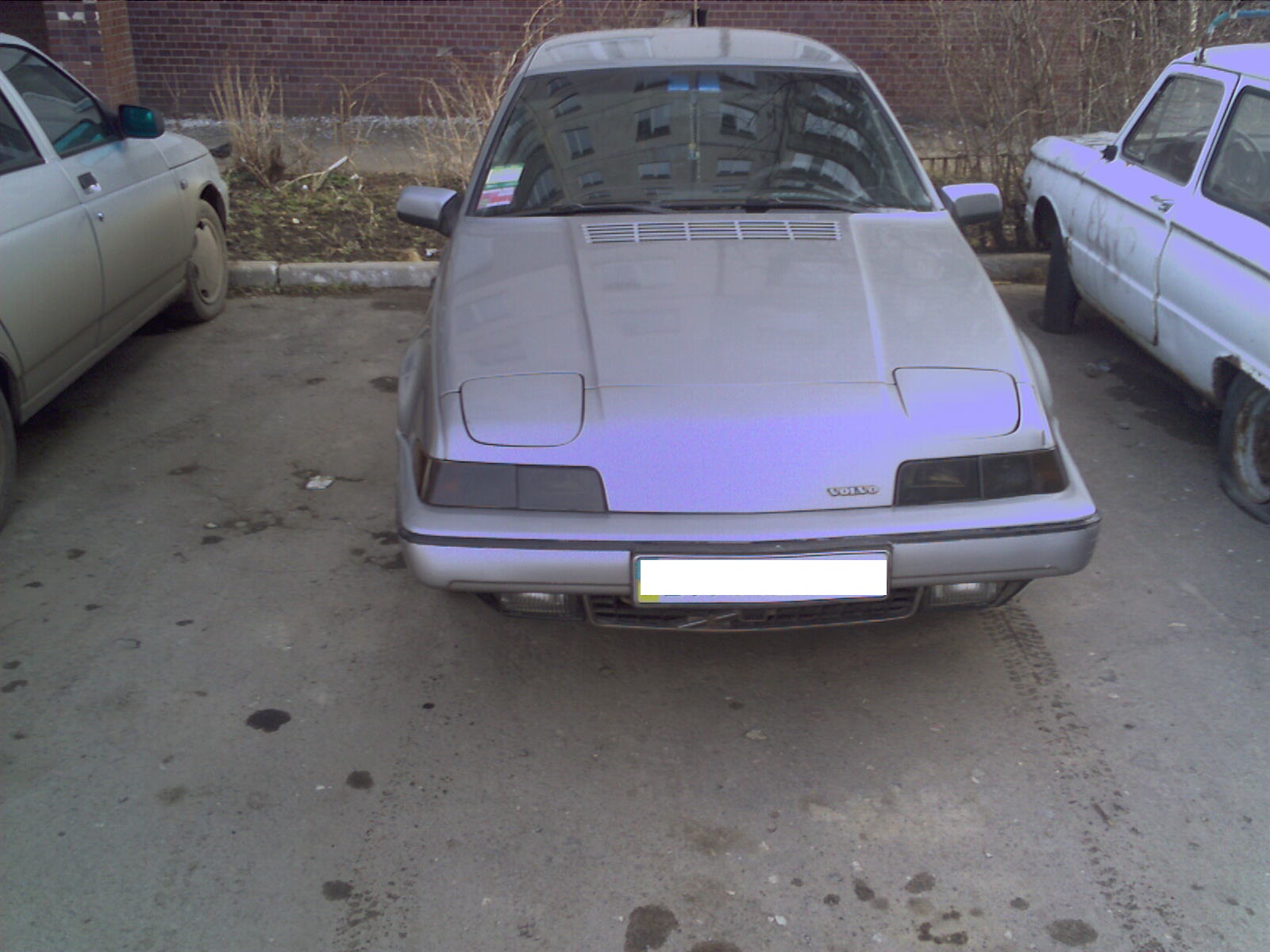

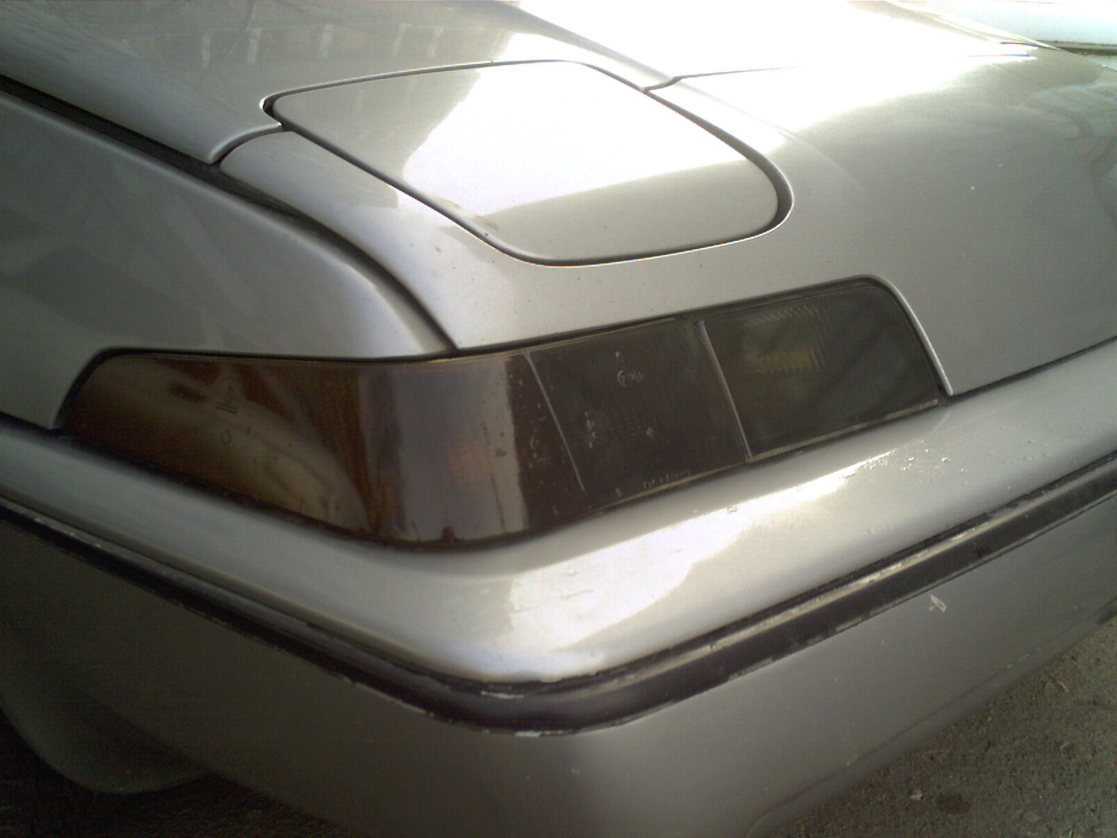

поделюсь как я облагородил повороты и доп.фары
сначала вид был не очень(трещины сколы....время вообщем
)первое фото
затем я решил чет с этим сделать...подумал и купил пленку прозрачную черную(неочень)
производства оракал,метр квадратны обошолся гдет до 100гр точно не помню
долго ждал как потеплеет и вот собственно что из этого вышло(фото 2)
светят как и раньше,повороты габариты видно оч хорошо.....вопросов у П.И.Д.Р.ов возникать не должно.....
не судите строго я не волшебник........
на очереди задние там работы трох поболее ибо надо убирать трещины...и полировать

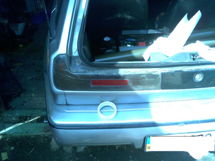

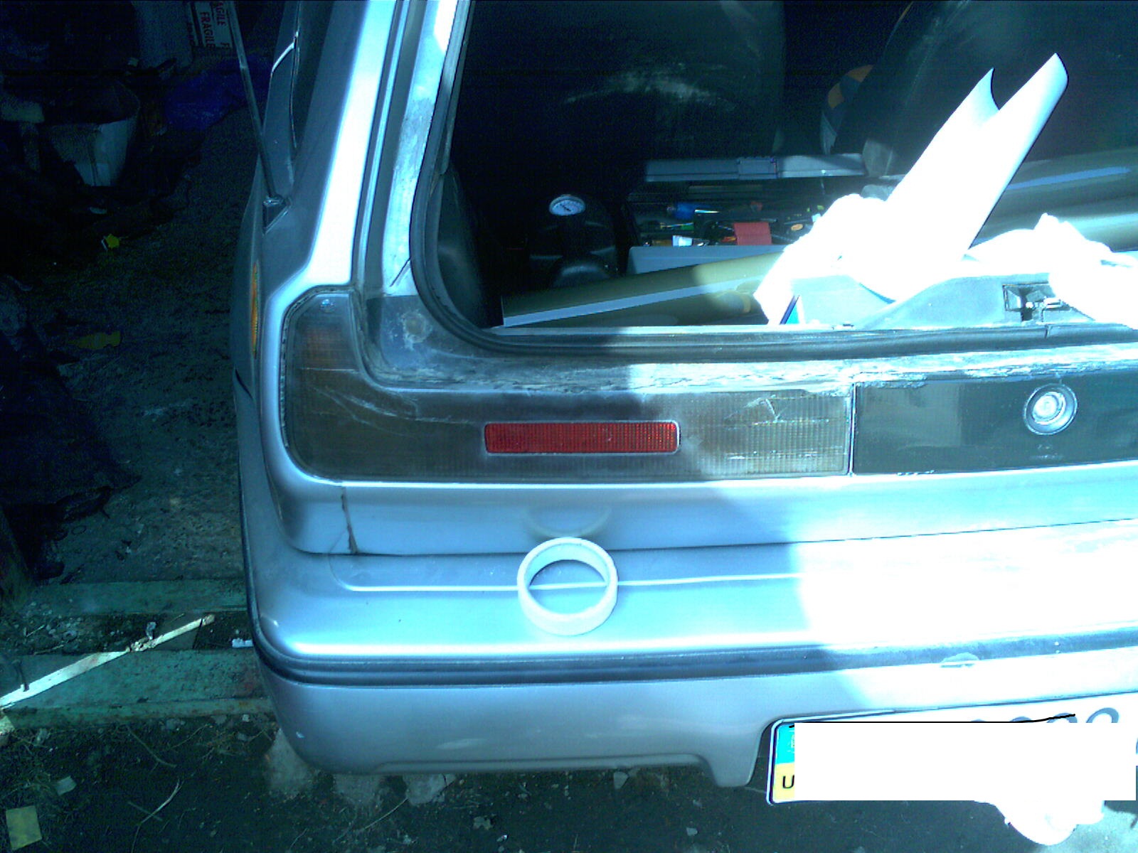

тоже и с задними проделал, до и после
