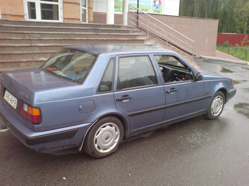

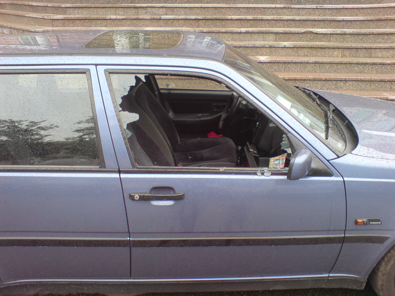

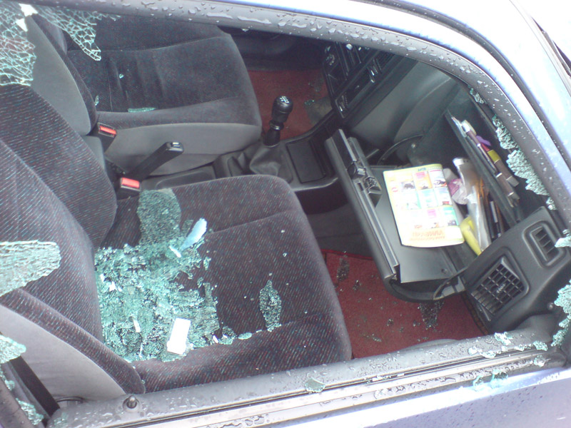

Re: Volvo 460 GL!!!
Повідомлення qtanatosp » П'ят липня 01, 2011 3:31 pm
Aleksander написав:Да уж!!!!Мои сочувствия!!!Как это прям под крыльцом что ли?Что их так привлекло? :viking:
Та ппц...їх привлекла дешева китайська магнитола за 200 грн :viking:
qtanatosp
Повідомлень: 58
З нами з: Пон листопада 01, 2010 9:46 pm
Автомобиль: Volvo 460 GL
Re: Volvo 460 GL!!!
Повідомлення Blood_Omen » П'ят липня 01, 2011 3:35 pm
Руки бы ворам поотрывать ....
Re: Volvo 460 GL!!!
Повідомлення Rom » П'ят липня 01, 2011 3:40 pm
Вот твари, руки поотрывать надо!
Re: Volvo 460 GL!!!
Повідомлення Aleksander » П'ят липня 01, 2011 7:30 pm
Наркошам пофигу какой там мафон, посатрели с панелькой, ну думают провтыкал кто то - на ширку хватит, вот и на творили уроды делов!!!
Re: Volvo 460 GL!!!
Повідомлення qtanatosp » П'ят липня 01, 2011 9:45 pm
Скло вже замінив....але неприємний осад остався :(
Не стільки тих грошей, скільки нервів :viking:
