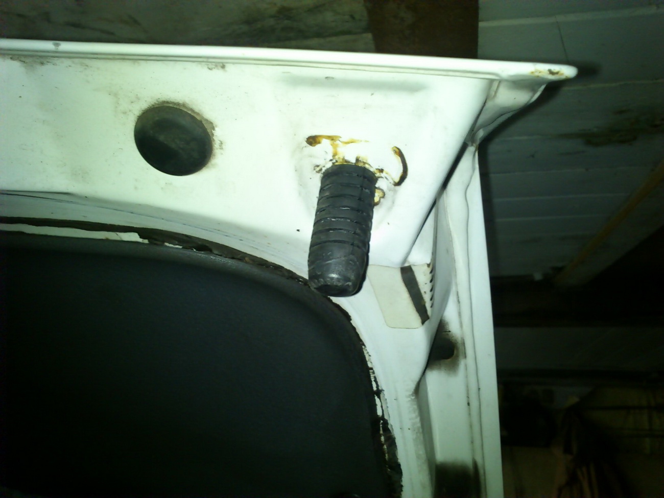

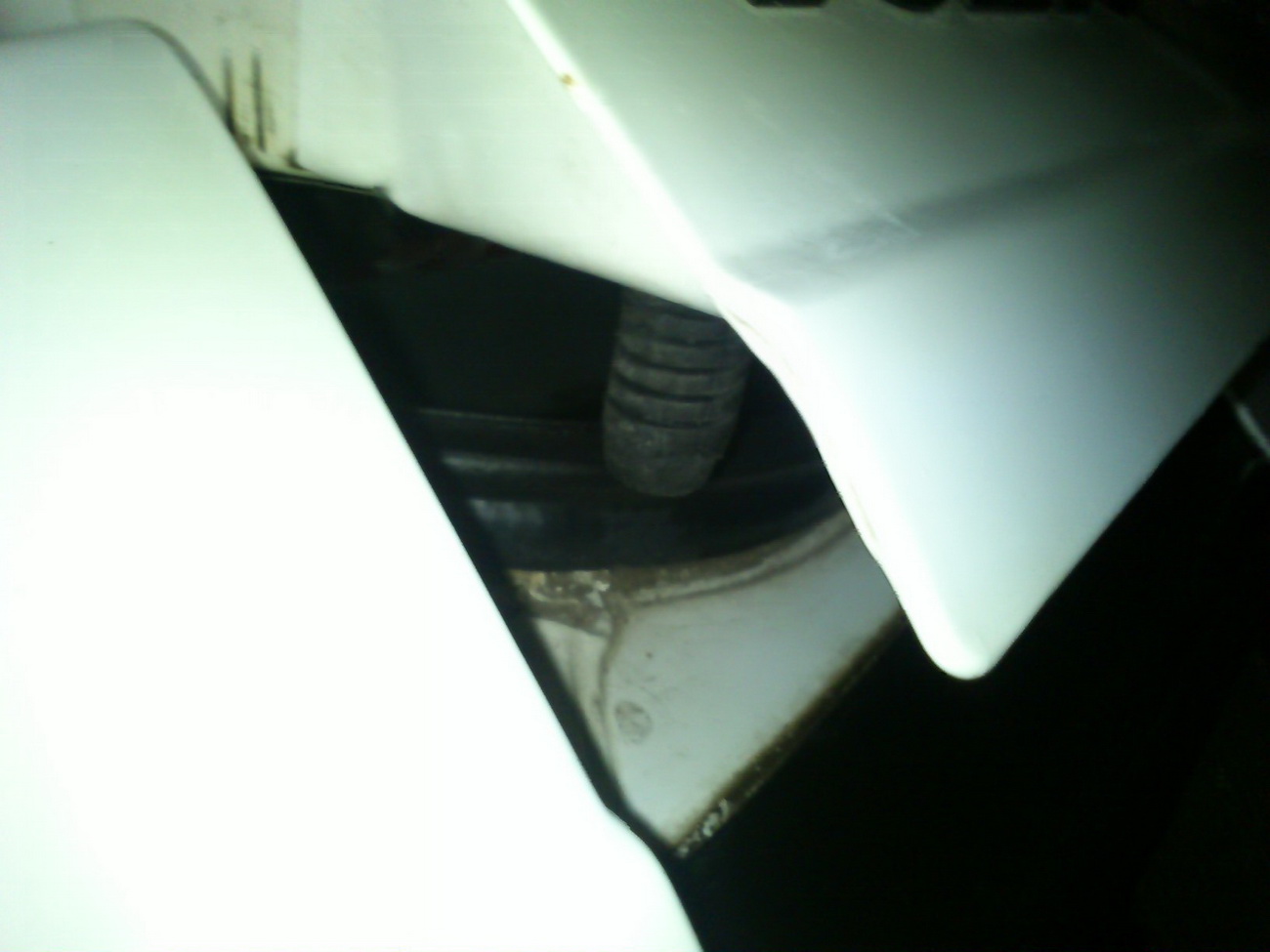

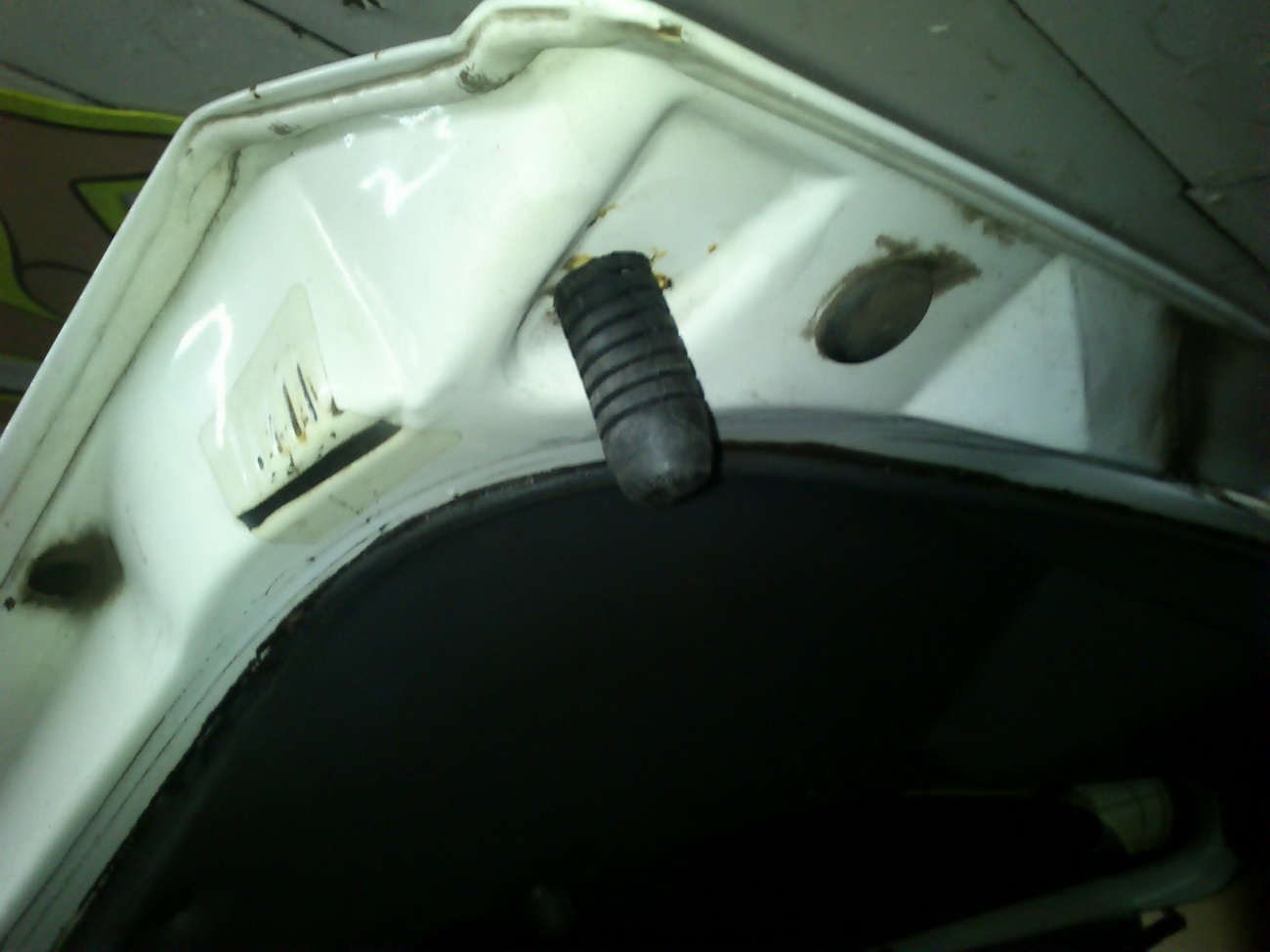

Установил отбойники задней ляды, подошли с ваз 2105. Нужно снять пластик крепления родных отбойников и вазовские у меня сели четко.

А там под пластиковыми креплениями есть отверстия?
Re: Volvo 440 моя Белоснежка
Повідомлення Pasa0903 » Сер червня 20, 2012 9:54 am
Да, есть. Этот плстик своего рода клипса распорная. Нажав по ее центру, во внутрь уходит плстиковый стержень. Уменя он влетел в саму ляду, потом когда будет нужно разберу и достану.

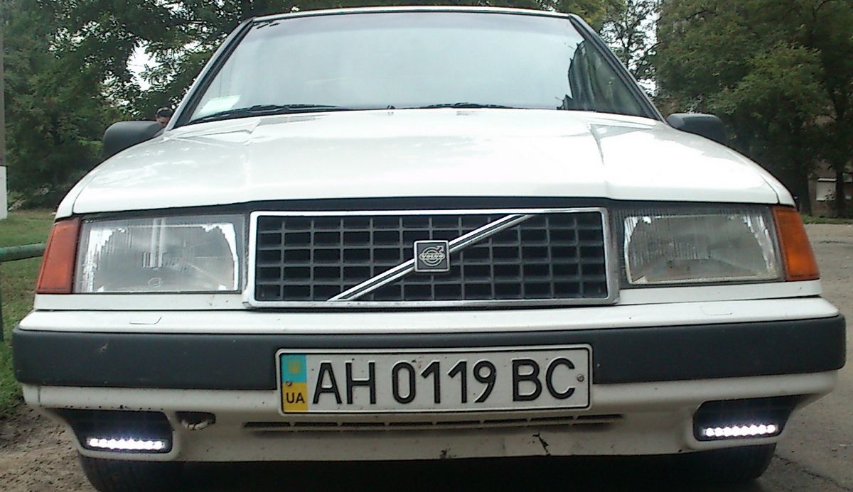

Установил ДХО. Запитал от зажигания, горят постоянно и врезал в цепь реле на размыкание, при включении габаритов ДХО выключаются. :-P Думаю с 1-го октября это будет актуально. Потребление 0,32W в целом.

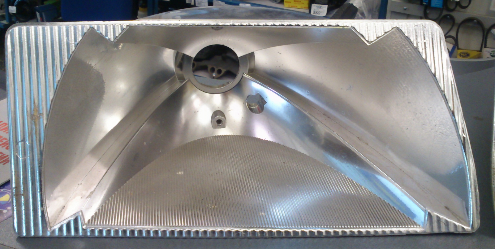

Повідомлення Pasa0903 » Чет листопада 08, 2012 11:01 pm

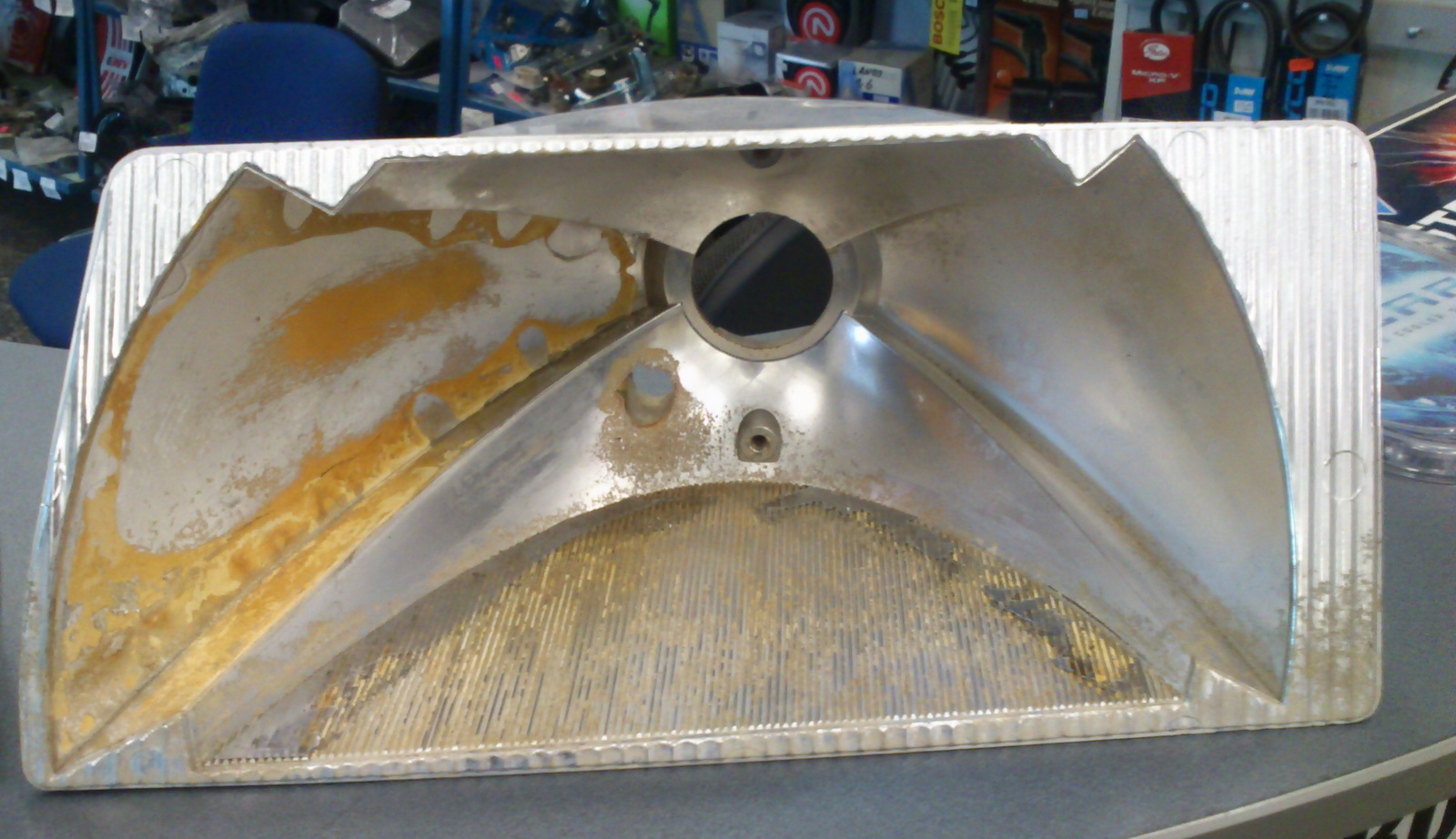

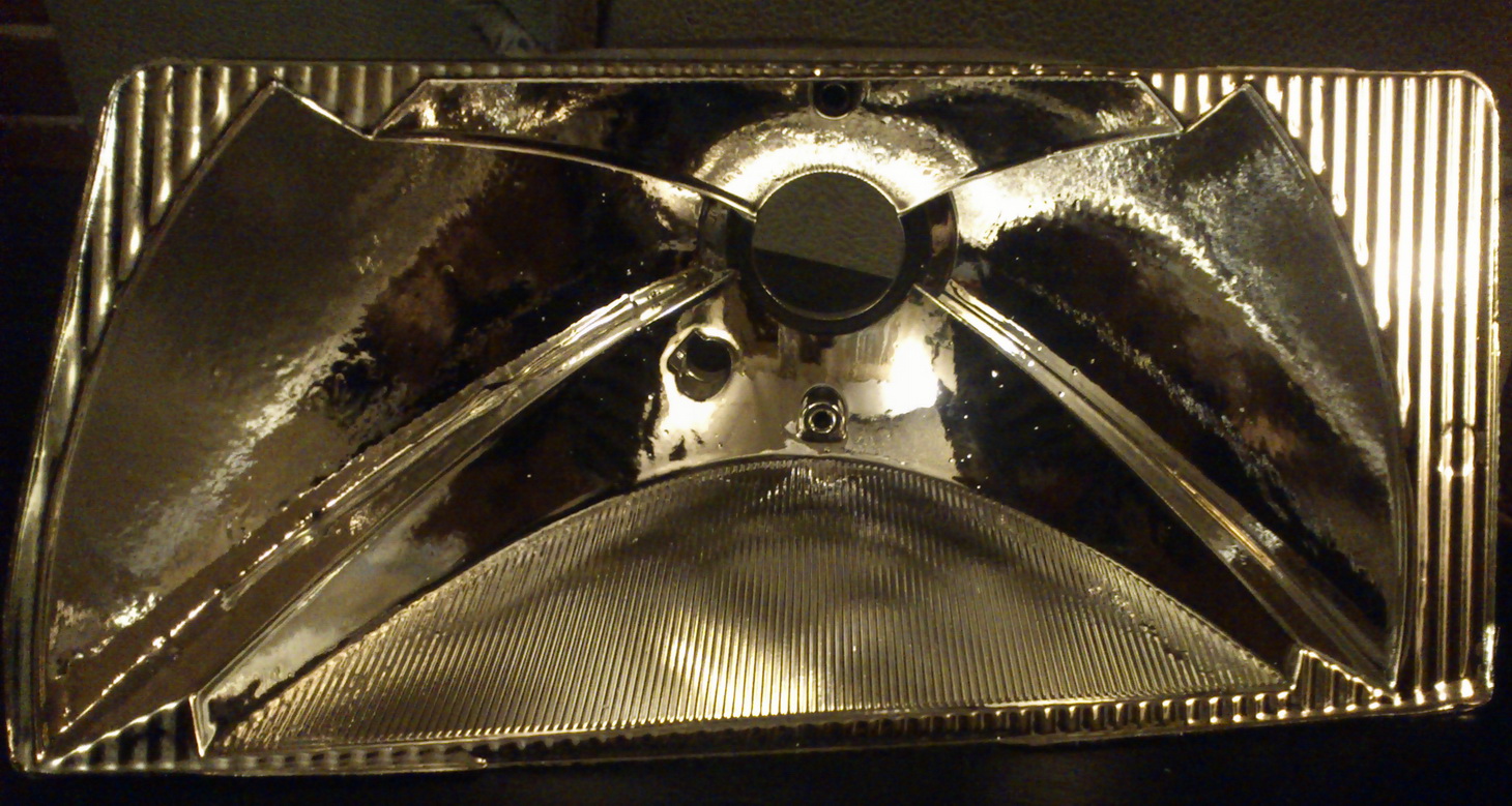

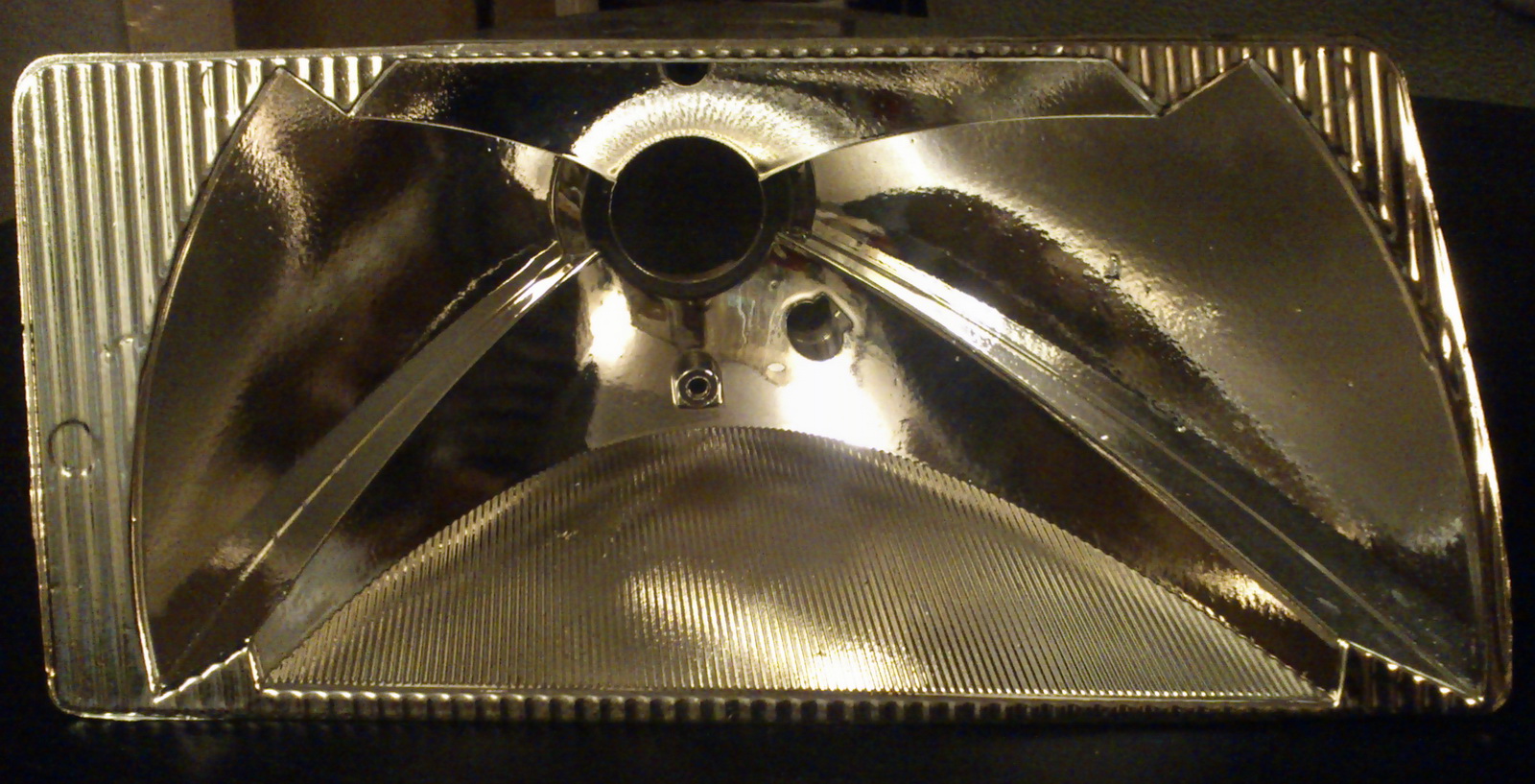

На одометре 293тыс. Скоро долгие зимние вечера, и тут я понимаю что свет в фарах не к черту, отражателям вафли :roulette:
Перечитав топики про отражатели решил отдать на восстановление. Нашел парня у нас в городе который этим занимается, отдал, подождал, забрал. Может дороговато(440грн пара) и качество не лучшее, но у меня появился свет. :idea: :idea: :idea: Так же закрепил по людски фары и решетку, раньше всё это болталось как сопли. Как долго прослужат посмотрим. :bye:

Pasa0903 написав:На одометре 293тыс. Скоро долгие зимние вечера, и тут я понимаю что свет в фарах не к черту, отражателям вафли :roulette:
Так машина ведь 440 и цена такая же получается, я уже думал на свою налепить не 440 а 140, мож в обслуживании дешевле станет?!?!
А отражатели нормально, еще послужат.

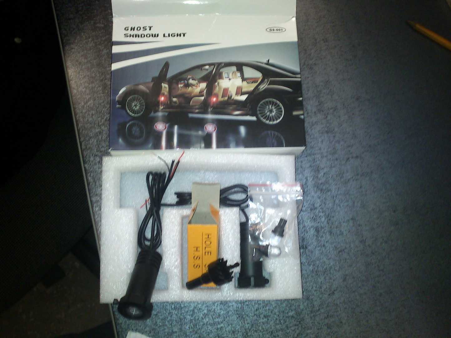

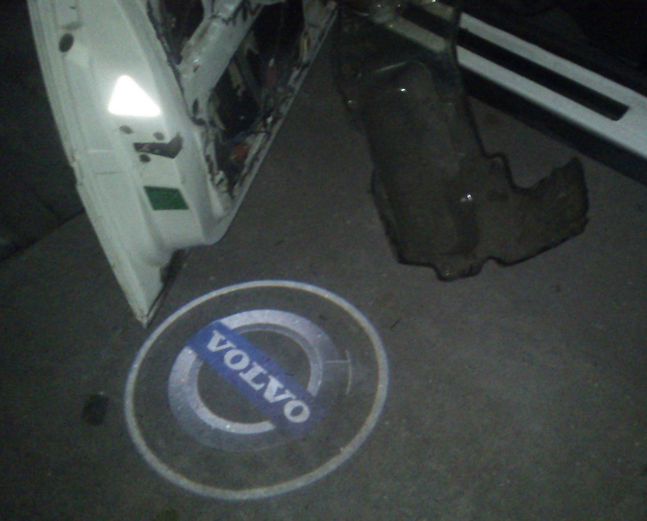

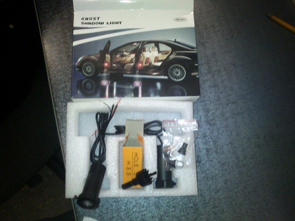

Получил подсветку дверей с логотипом Вольво. :idea: Был приятно удивлен комплектацией, входит бур для отверстий в пластике, хотя мне пришлось сверлить им в металле. :roulette: Запитка от плафона освещения (гемор еще тот), но результат превзошел ожидания! :idea: :idea: :idea: Только вернулся с гаража и фоток пока мало, но больше сделаю вечером.
Без вспышки и света2
Без вспышки и света1
Фотка с вспышкой.
То что было в коробке.
Повідомлення JakBil » Сер листопада 14, 2012 3:37 am
Ух красиво, с фонариками как.....надо брать и себе. СУПЕР!

Отлично смотрится! :-P

Повідомлення Aleksander » Сер листопада 14, 2012 9:29 am
Так оно что, проецирует на землю?Где покупал,скоко отдал)))Поздравляю прикольная приблуда)))
Повідомлення Serij » Сер листопада 14, 2012 12:11 pm
Aleksander написав:Так оно что, проецирует на землю?Где покупал,скоко отдал)))Поздравляю прикольная приблуда)))
Саш, так вот же :D viewtopic.php?f=4&t=27988

Повідомлення Pasa0903 » Сер листопада 14, 2012 12:16 pm
Rom написав:Отлично смотрится! :-P
Сам не ожидал, прикол бомба!
