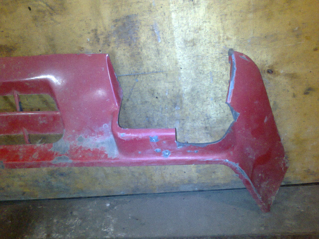

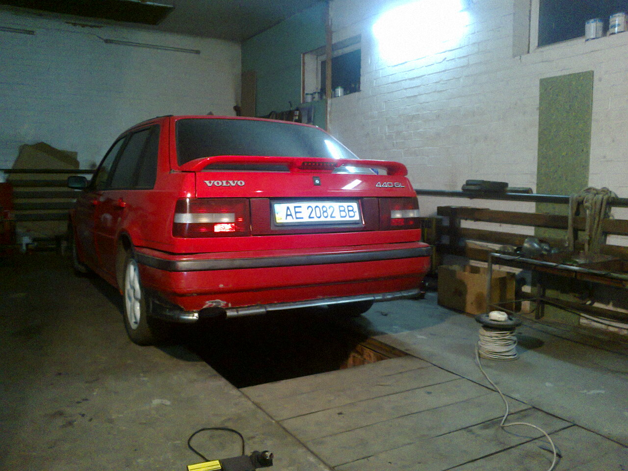

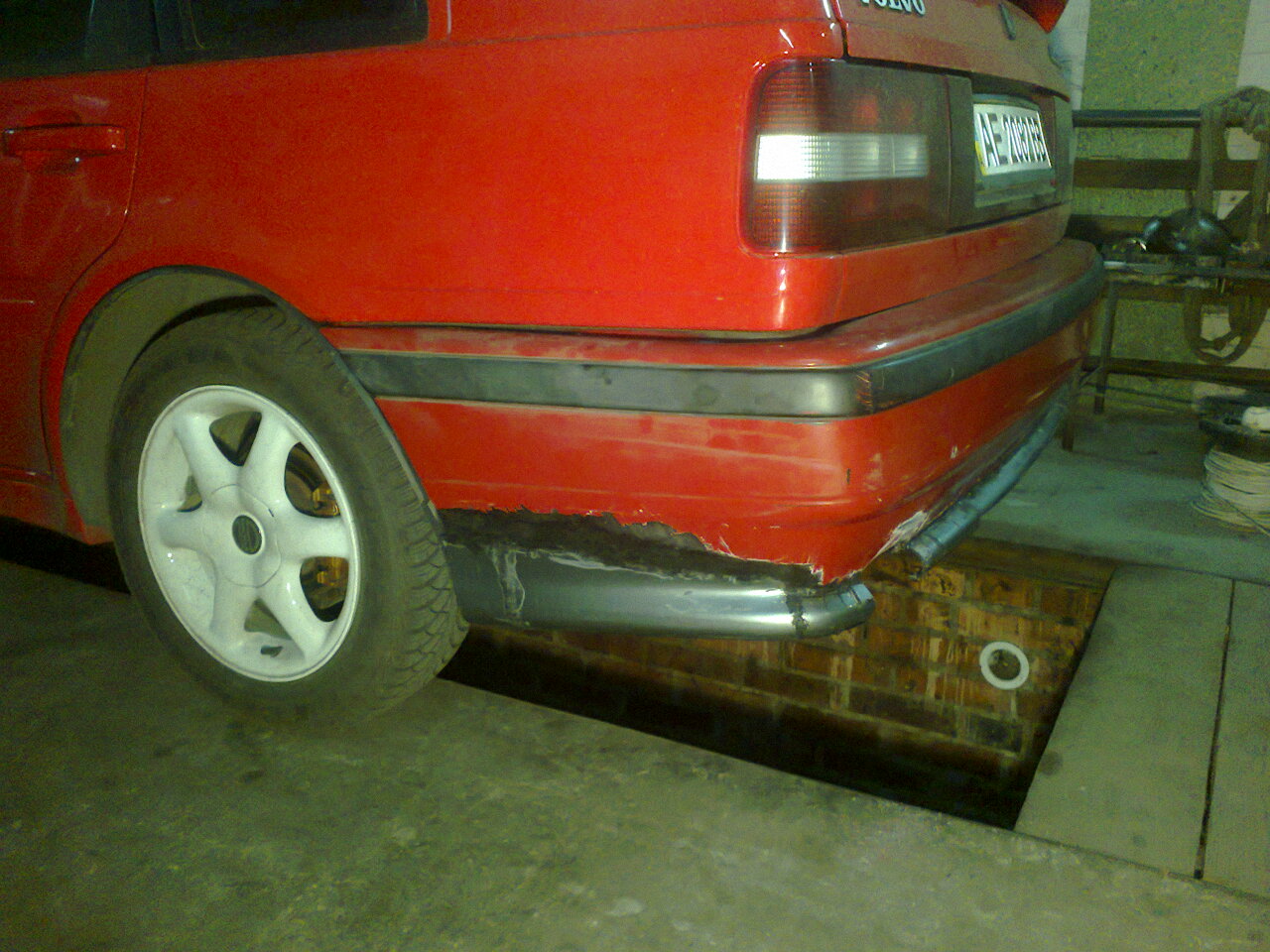

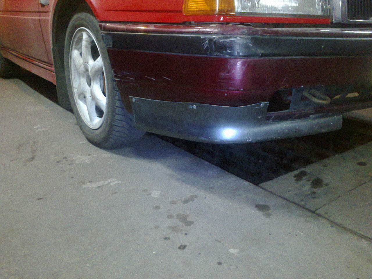

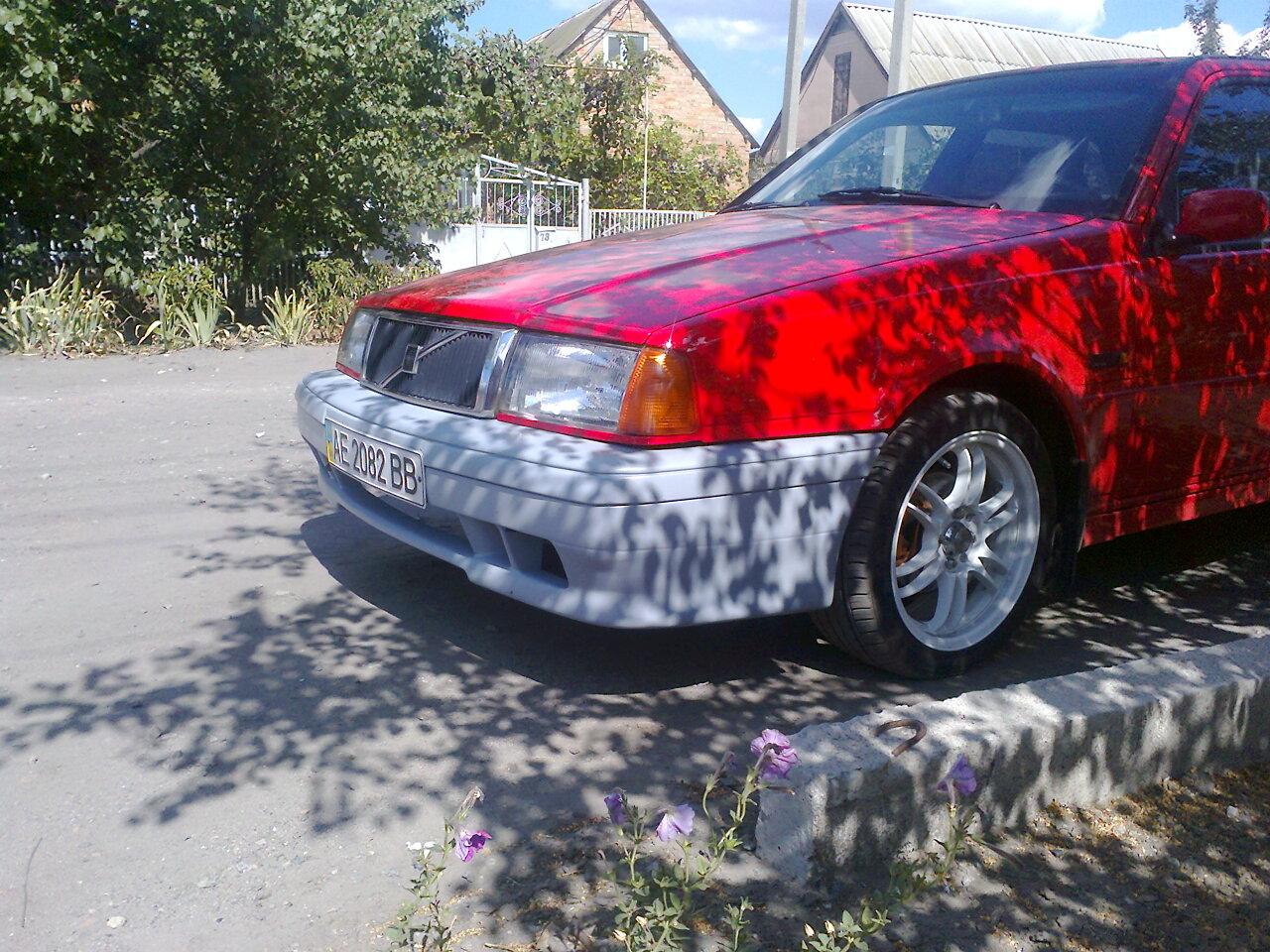

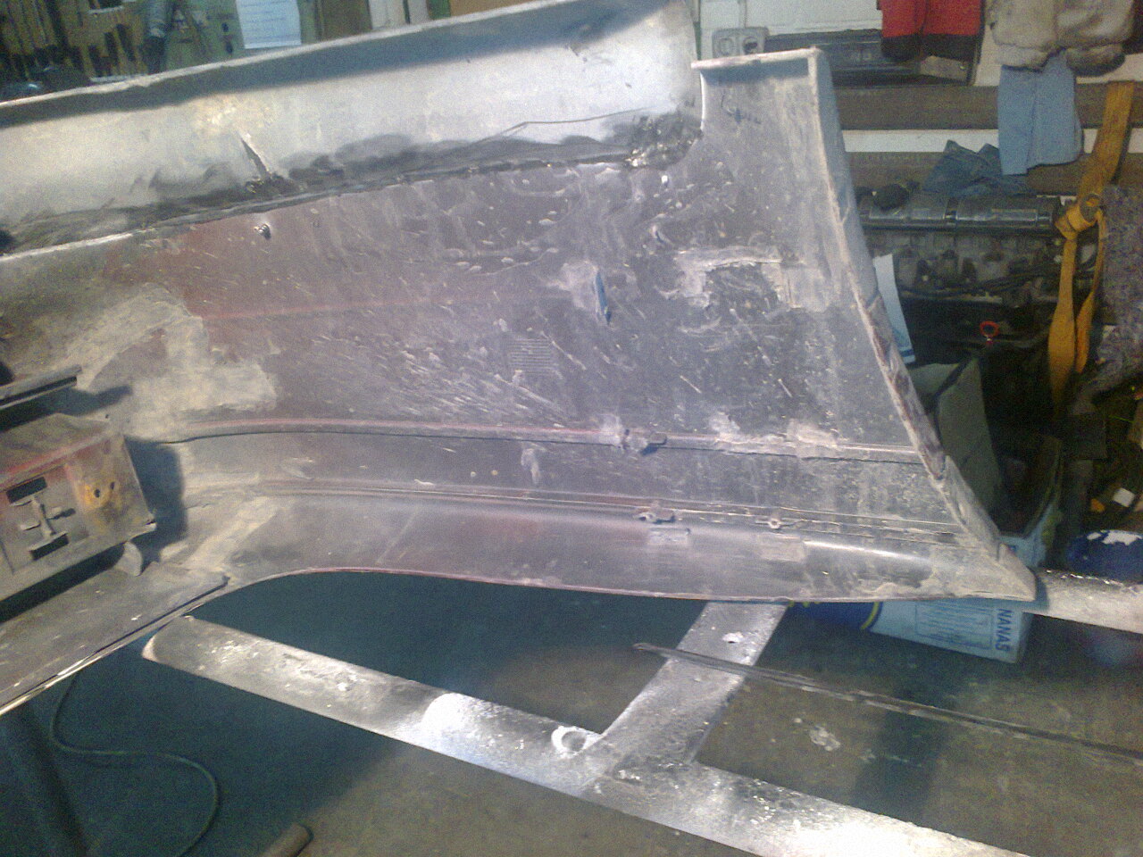

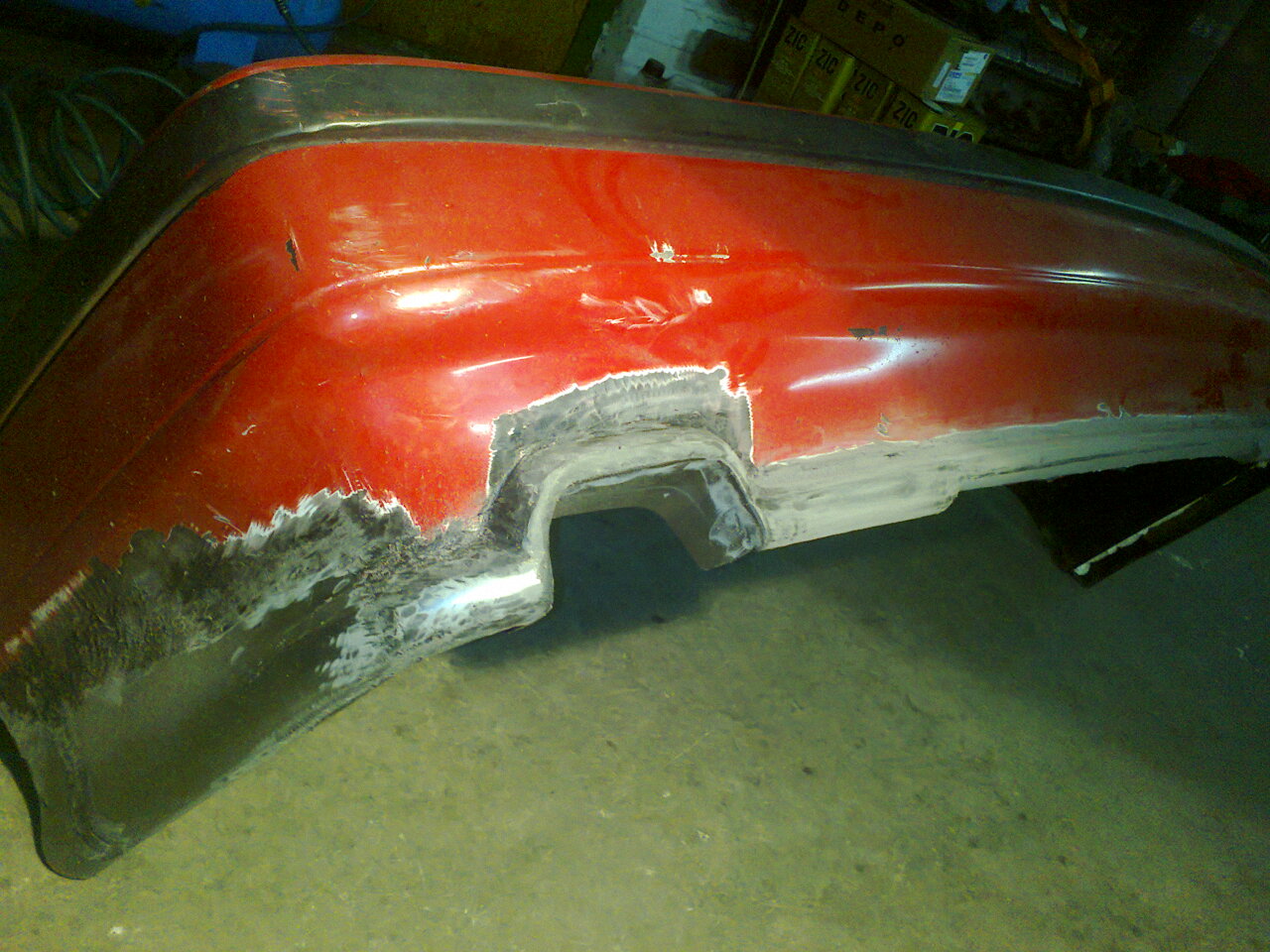

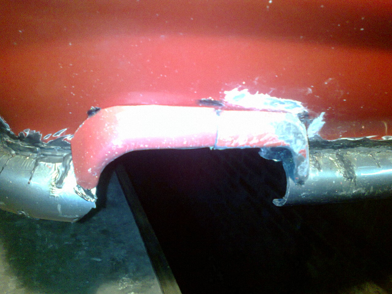

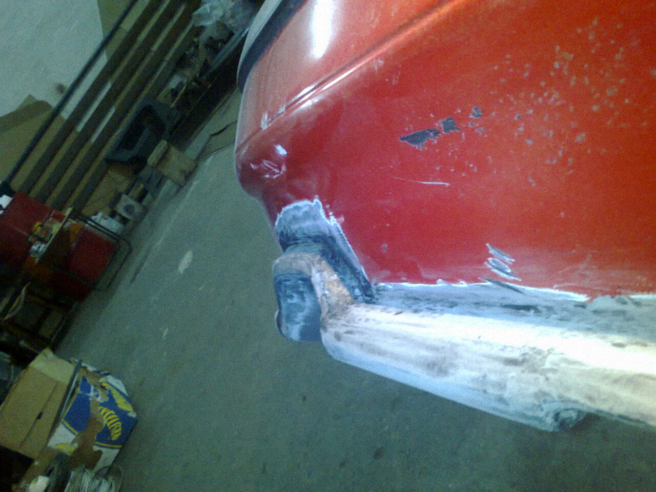

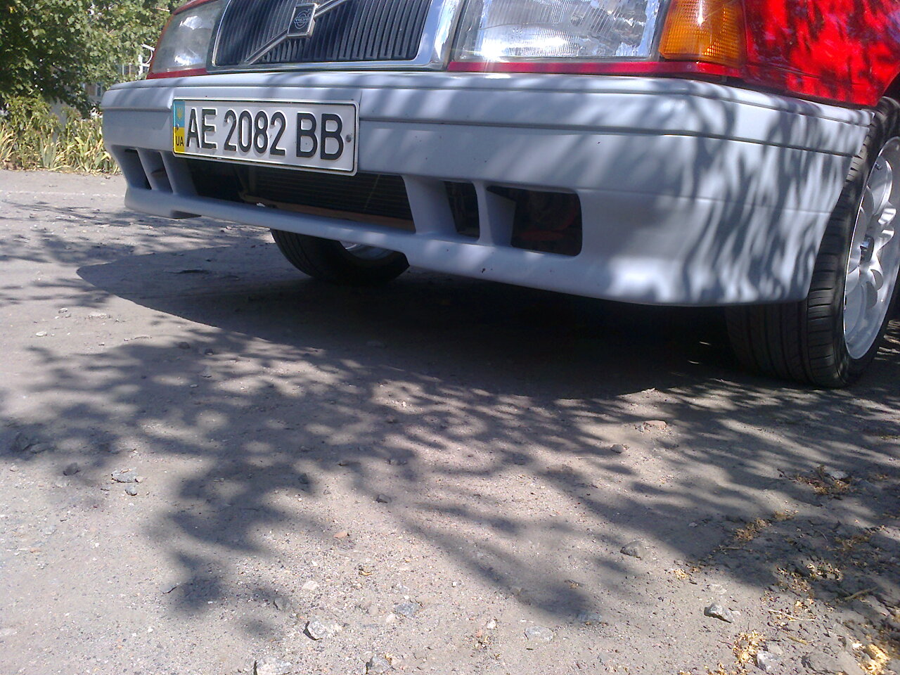

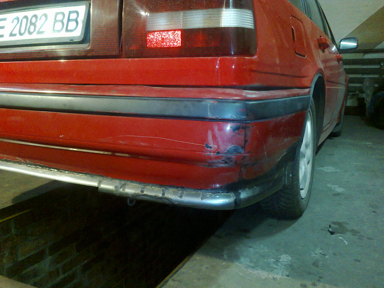

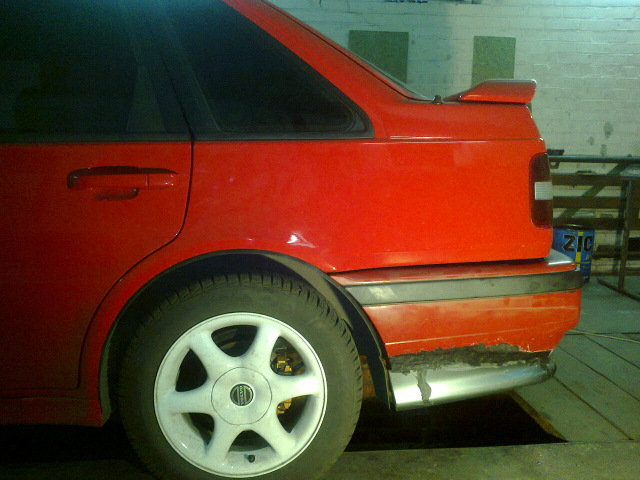

вовремя одумался, что задний бампер - колхоз колхозный. чёто меня вместе с музой, шиза посетила...
вовремя Валера присрамил!
с заднего срезал всё, что припаял и прилепил к рестайлинговому.
донором послужили бампера от таз2115. спойлер от туда же.

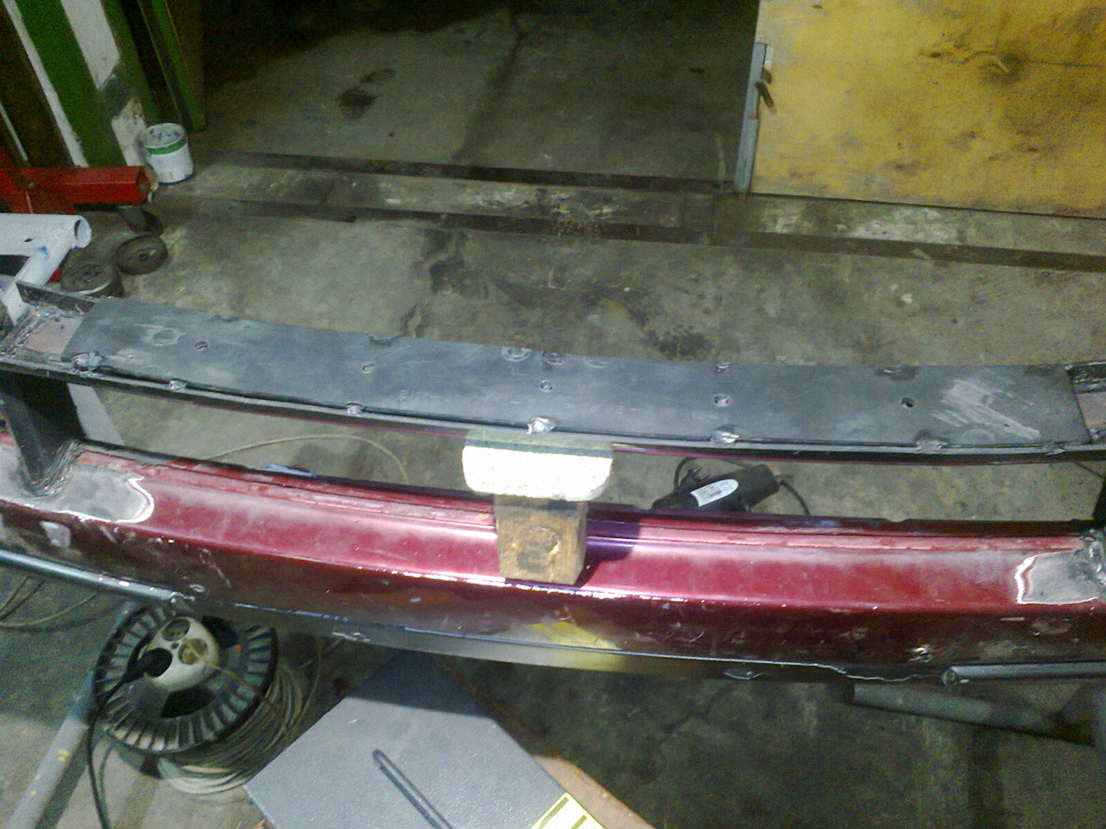

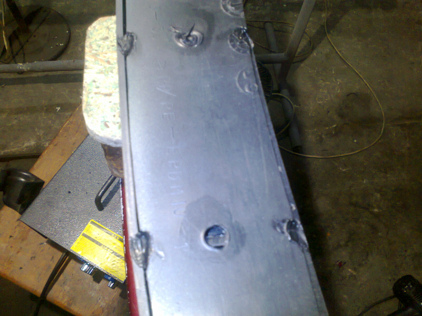

Re: Рестайлинг Рестайлинга или 440 для жены
Повідомлення Юрец » Сер листопада 05, 2014 12:15 am

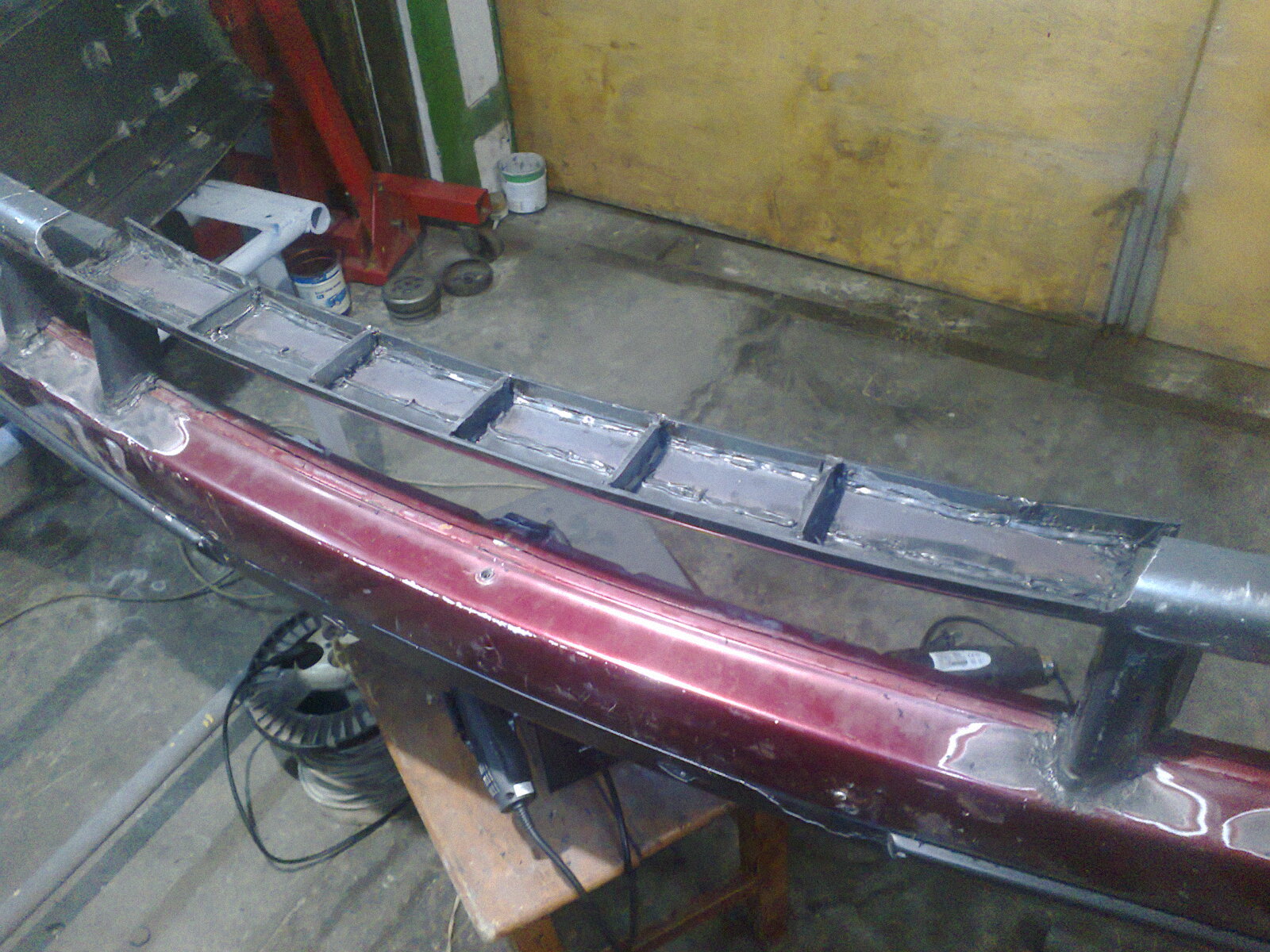

продолжаем
Повідомлення Юрец » Сер листопада 05, 2014 12:30 am

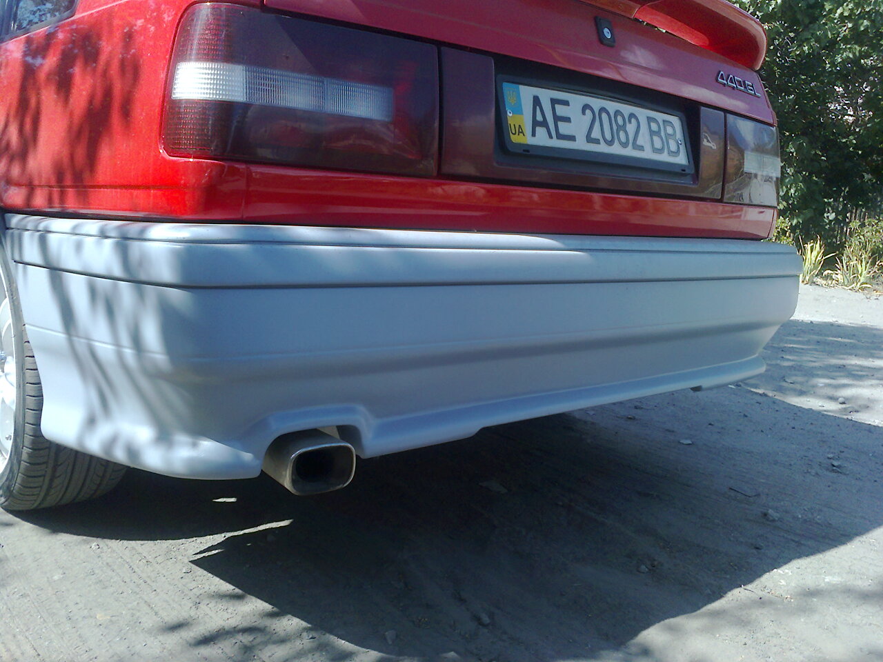

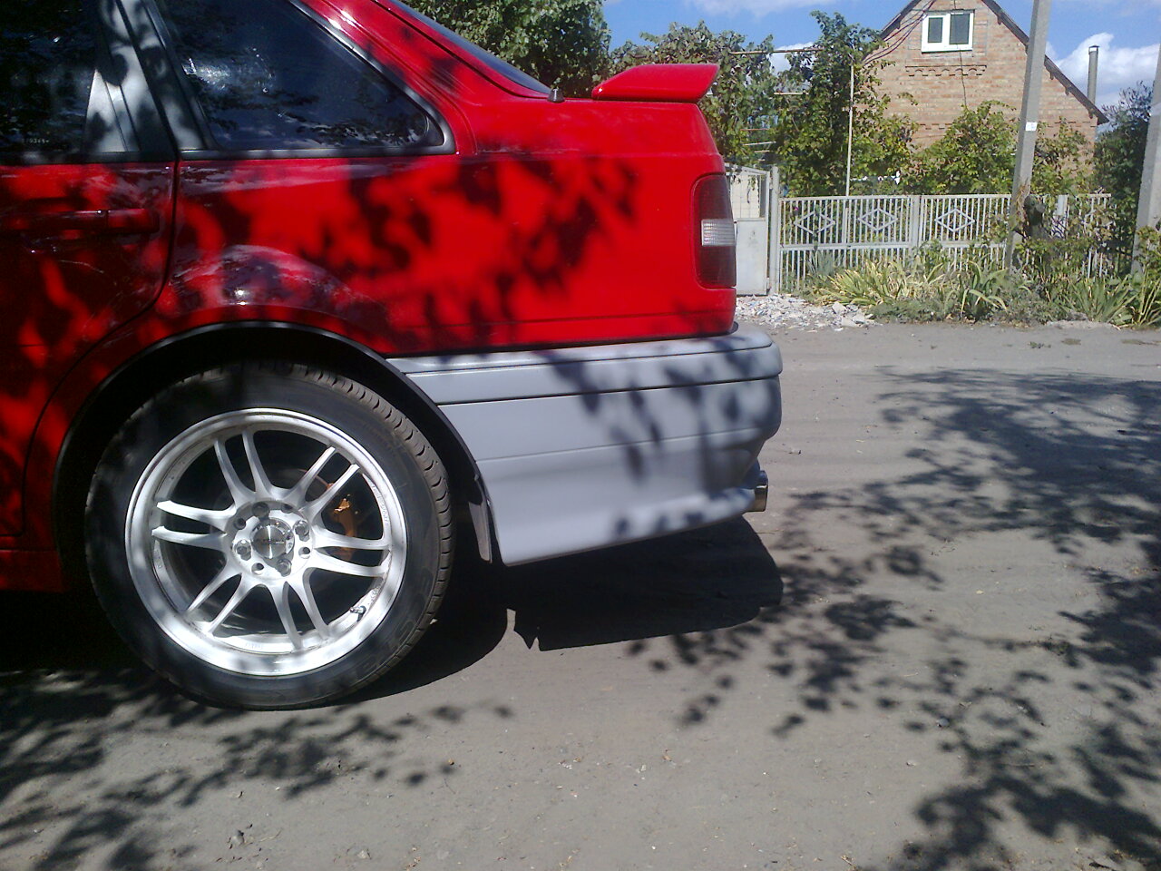

вот в этом собственно говоря и заключается рестайлинг рестайлинга. :-P

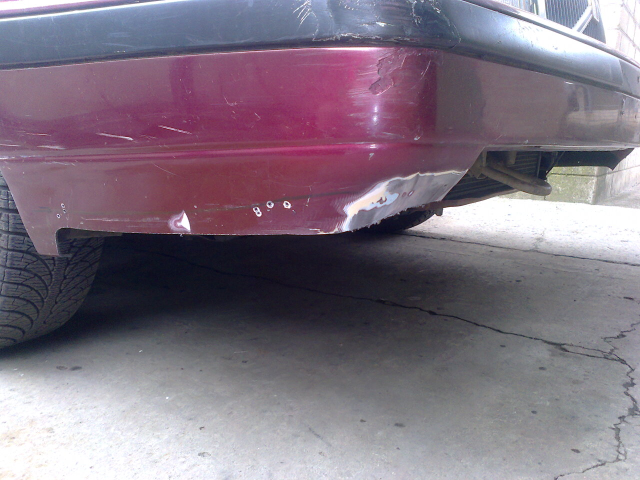

Повідомлення alexey500 » Сер листопада 05, 2014 12:47 am
Да узнаю передний. Это было моё первое ДТП в первую неделю езды после покупки машины. Возле дома выезжал задним ходом с кучки припаркованных машин. Сзади жена управляет выездом: ''Давай газуй, здесь никого''. Руль вывернул полностью влево, газнул, БУМ, заглох. ''А теперь вылазь, посмотри что ты наделал''. Боднул копейку в заднее колесо. Испачкал диск ей в краску, а у меня была тяжёлая психологическая травма.
Уже попустило.

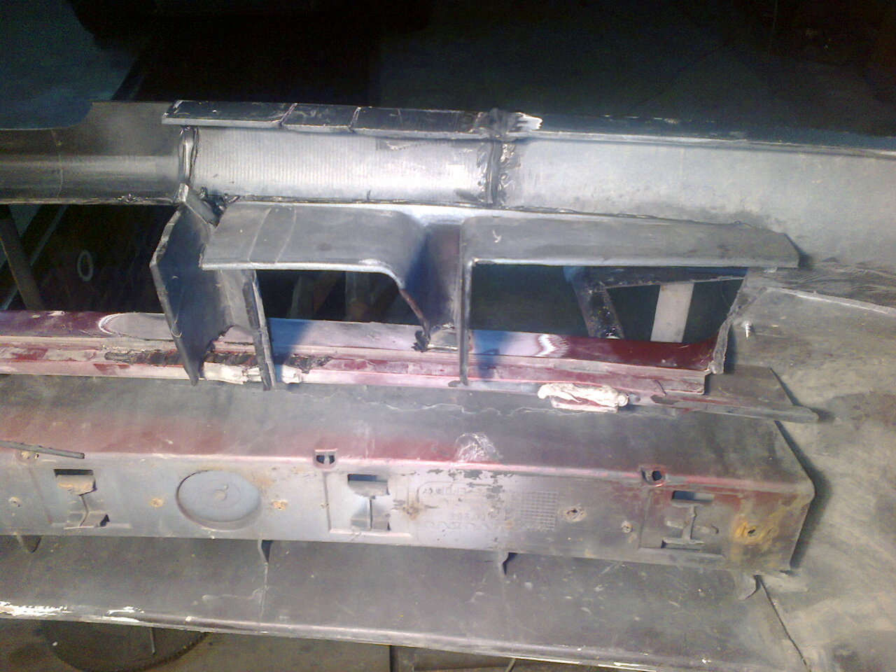

Повідомлення Юрец » Сер листопада 05, 2014 9:12 am

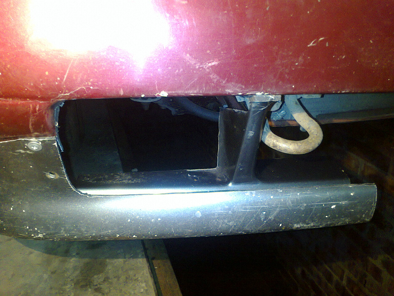

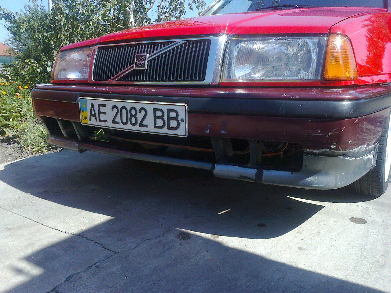

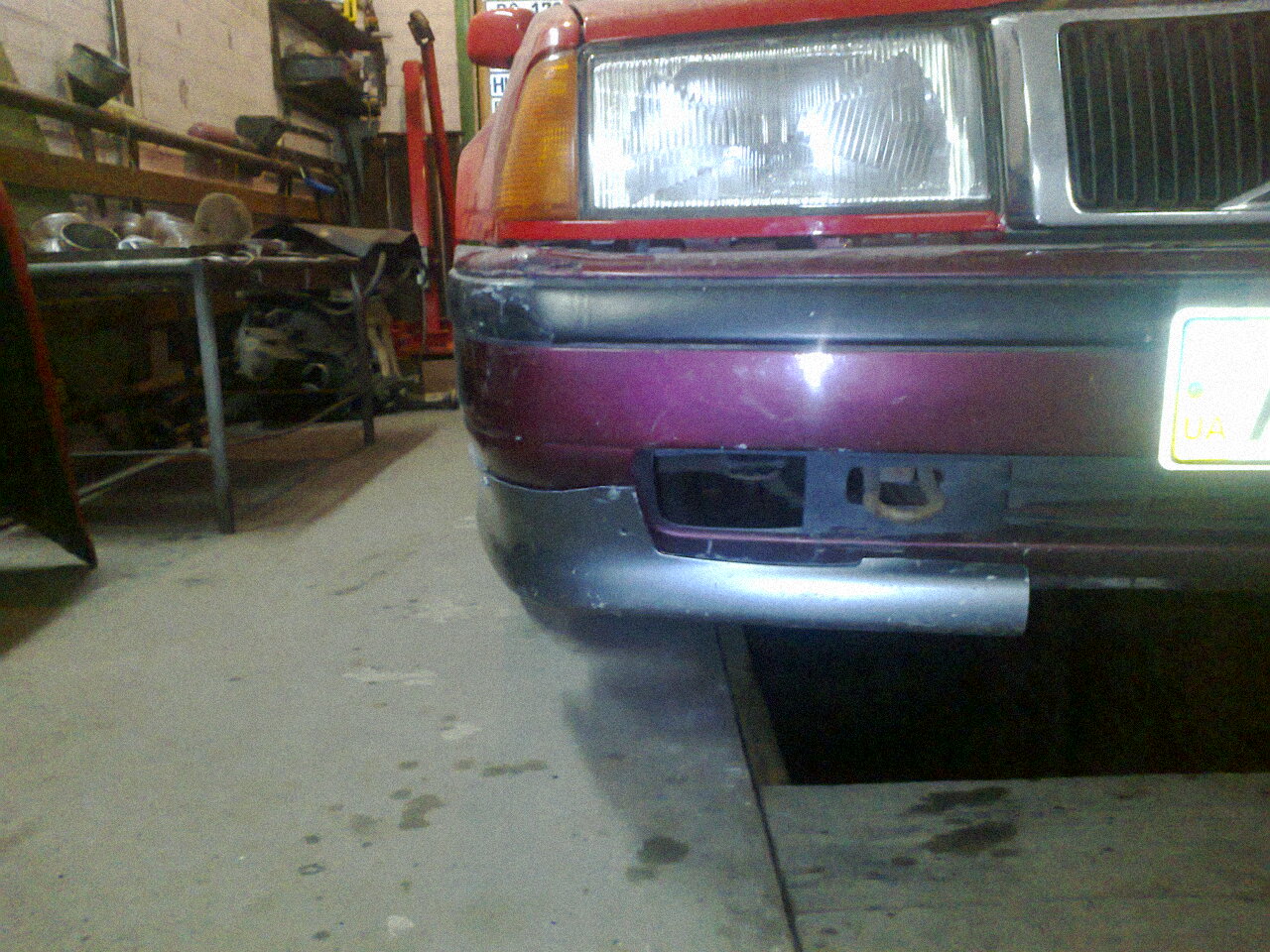

Продолбался с ним :moil: усилитель деформирован был, бампер тоже принял форму пропеллера. Наверное долго пролежал. Но ничего, все исправлено, усилитель заменил.
Если честно, уже была мысля целый бампер купить, ведь время - оно дороже всего... Но не останавливаемся на пол пути и не ищем лёгких путей!

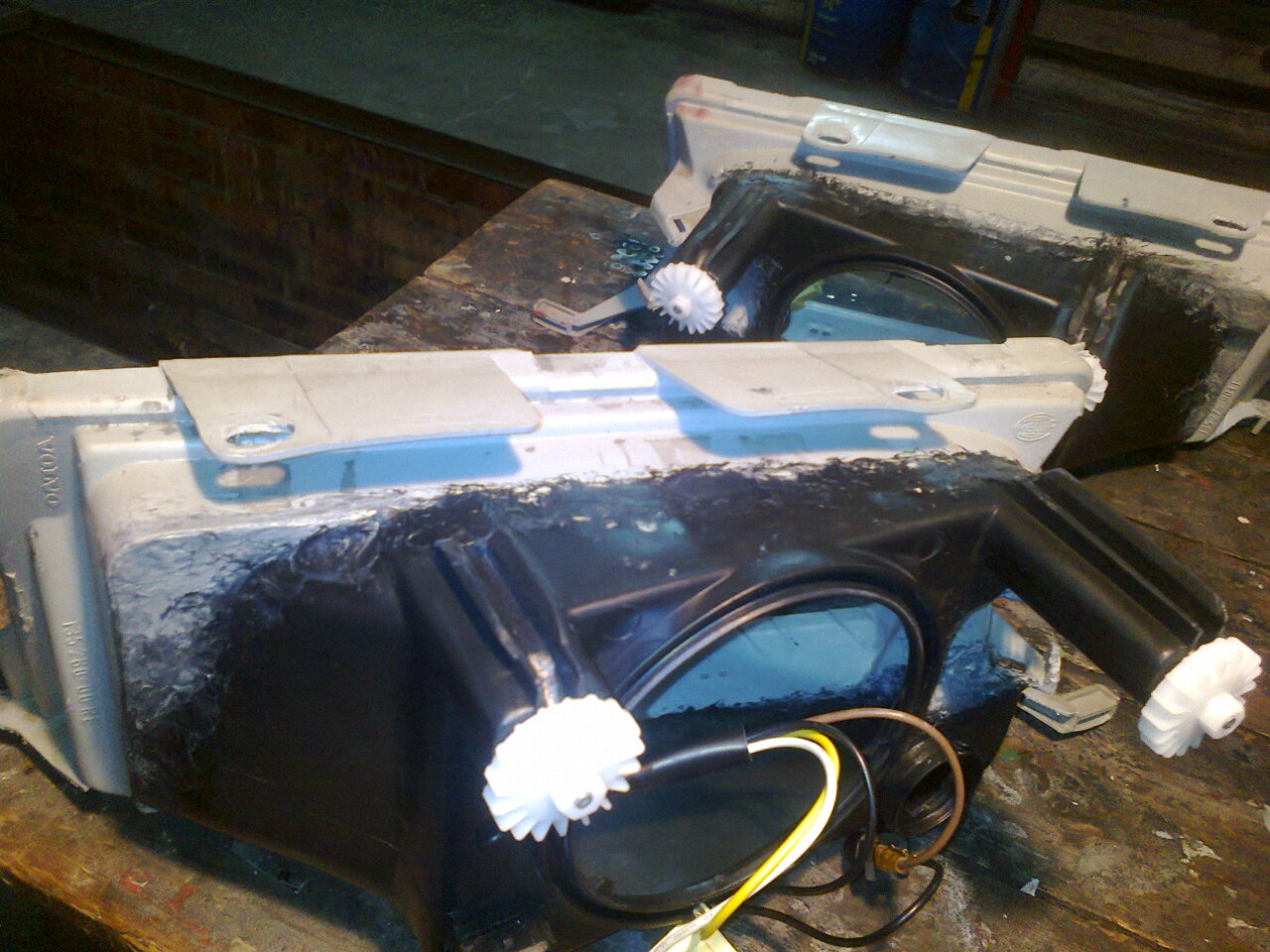

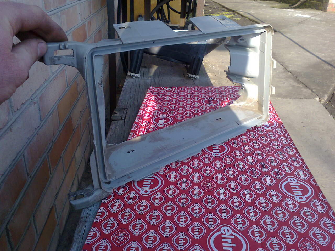

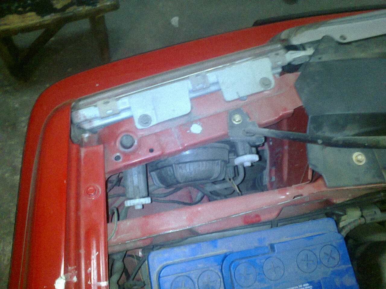

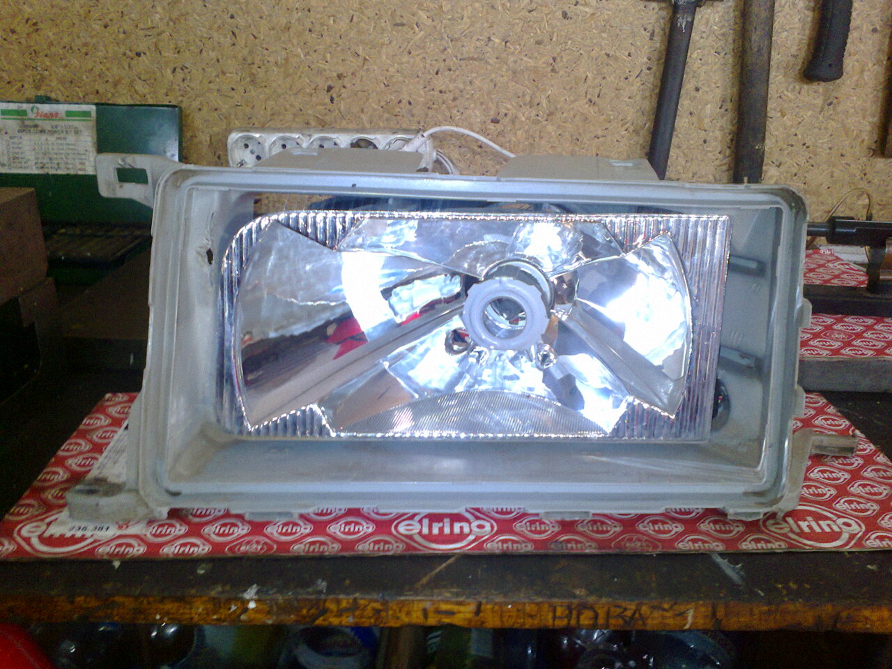

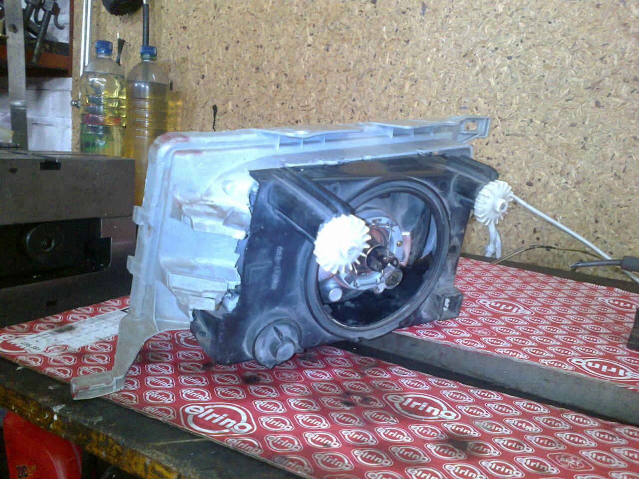

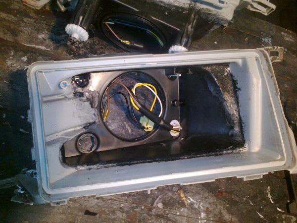

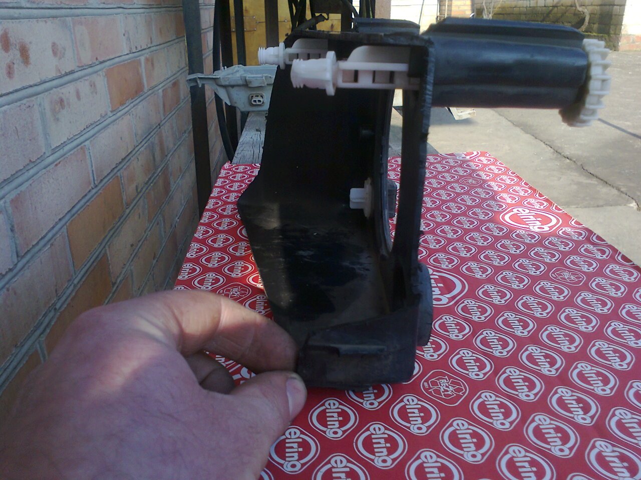

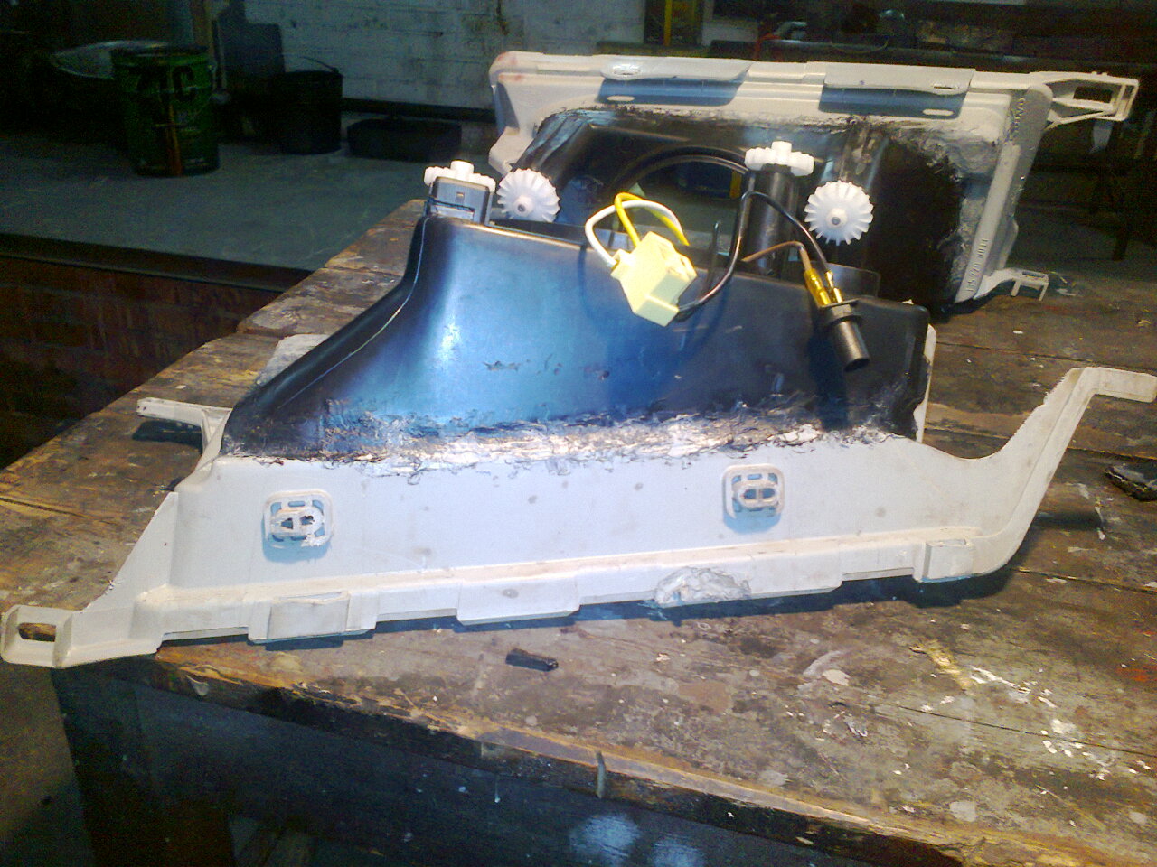

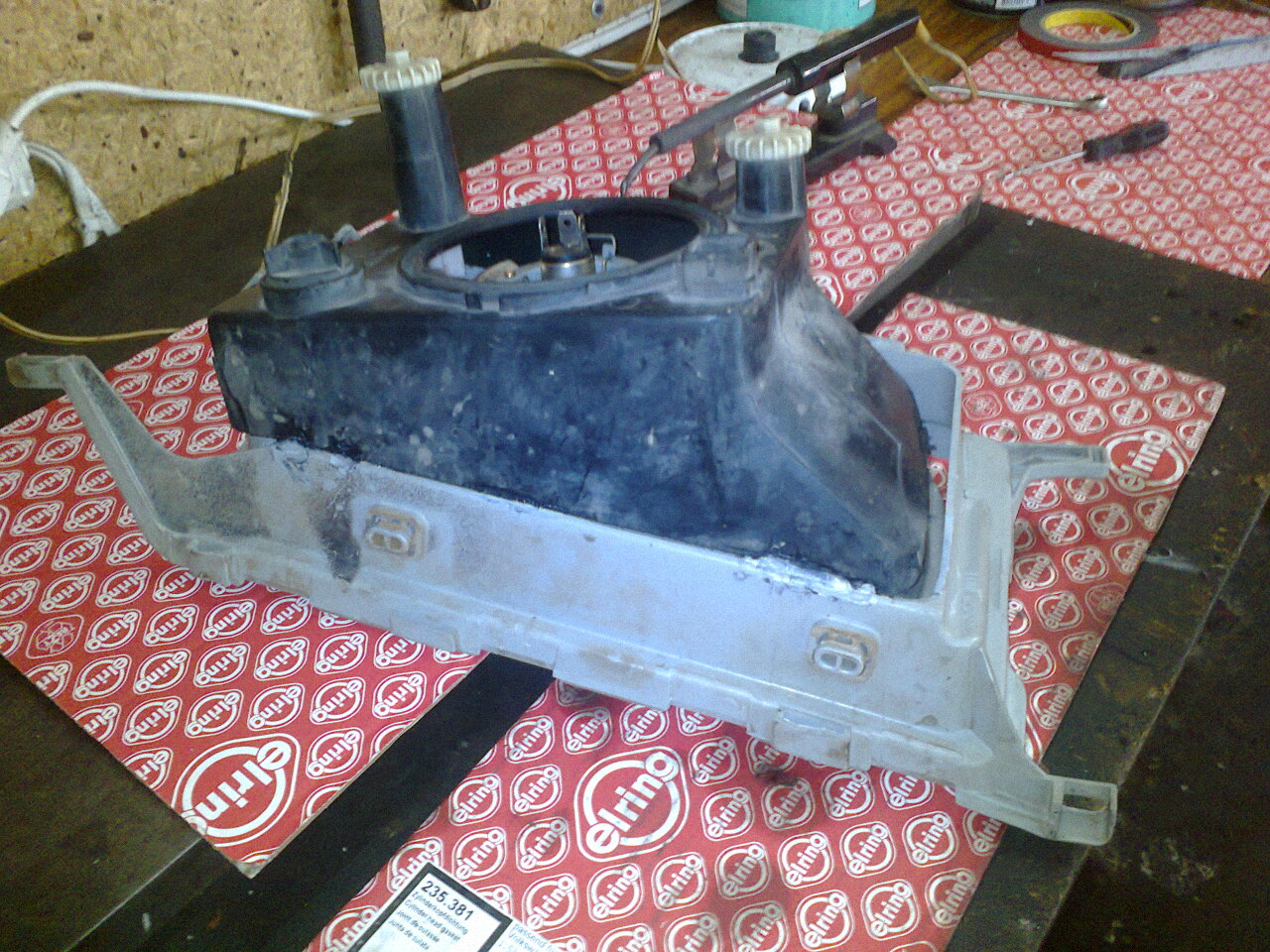

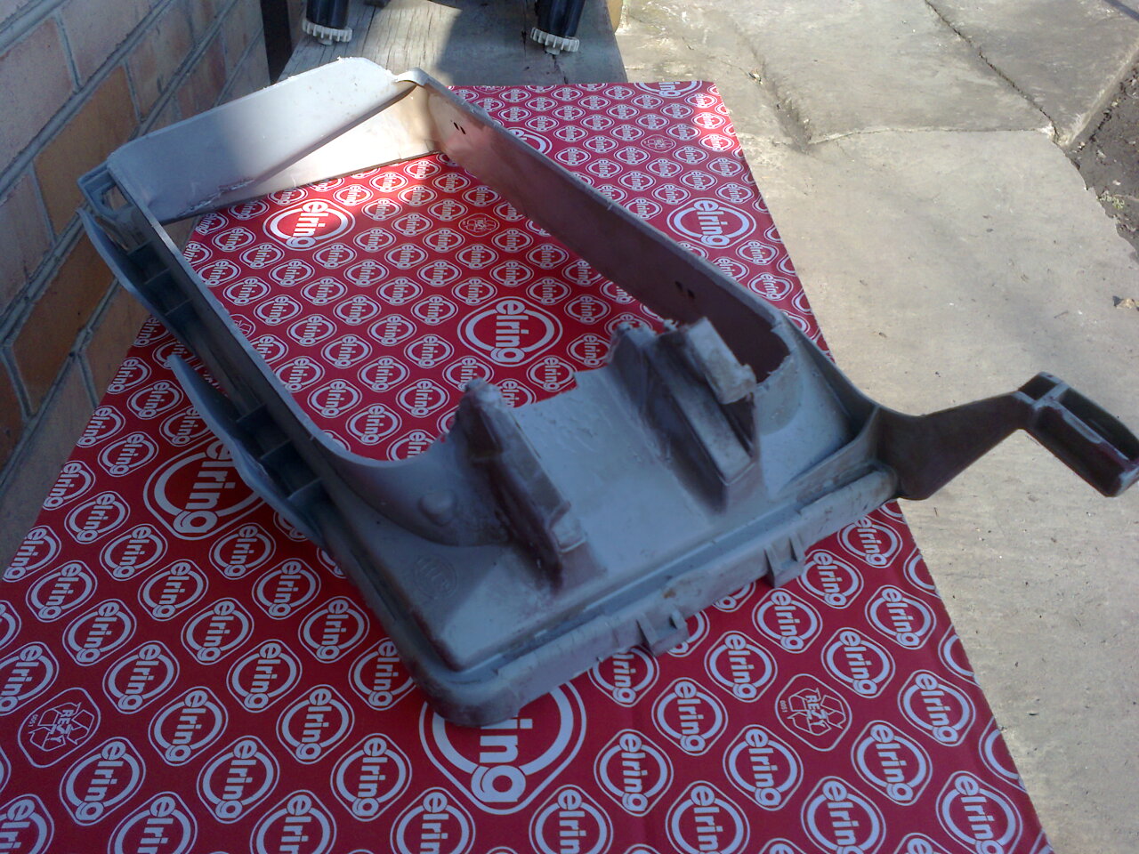

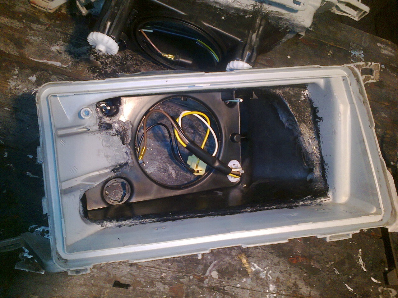

Расскажу как с фарами боролся. Жаль капот не рестайл, купил бы у валеры нормальные...
На каком-то не украинском форуме услышал идею фар от пассата б3. У соседа был такой, осталась старая фара. Разрезал ,потринеровался. Да вроди бы ничего. Успел взять по 250 гр депо. Конечно проще было бу найти родные, но нету! Зато на фольсовские эл коректор можно поставить.

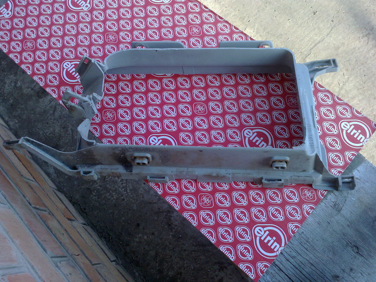

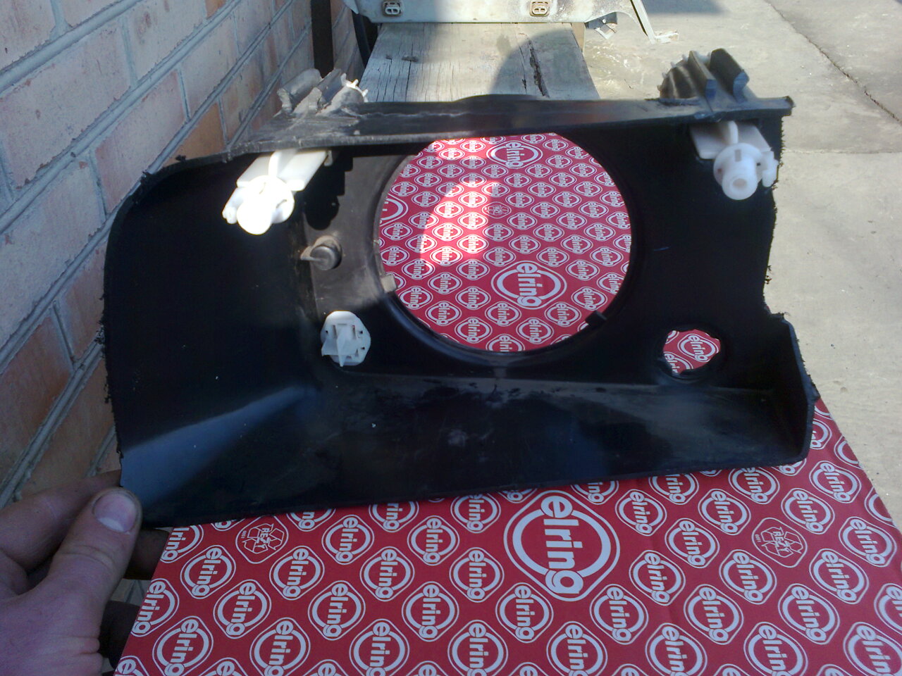

Повідомлення Юрец » Нед листопада 09, 2014 2:35 pm
фотоотчёт:

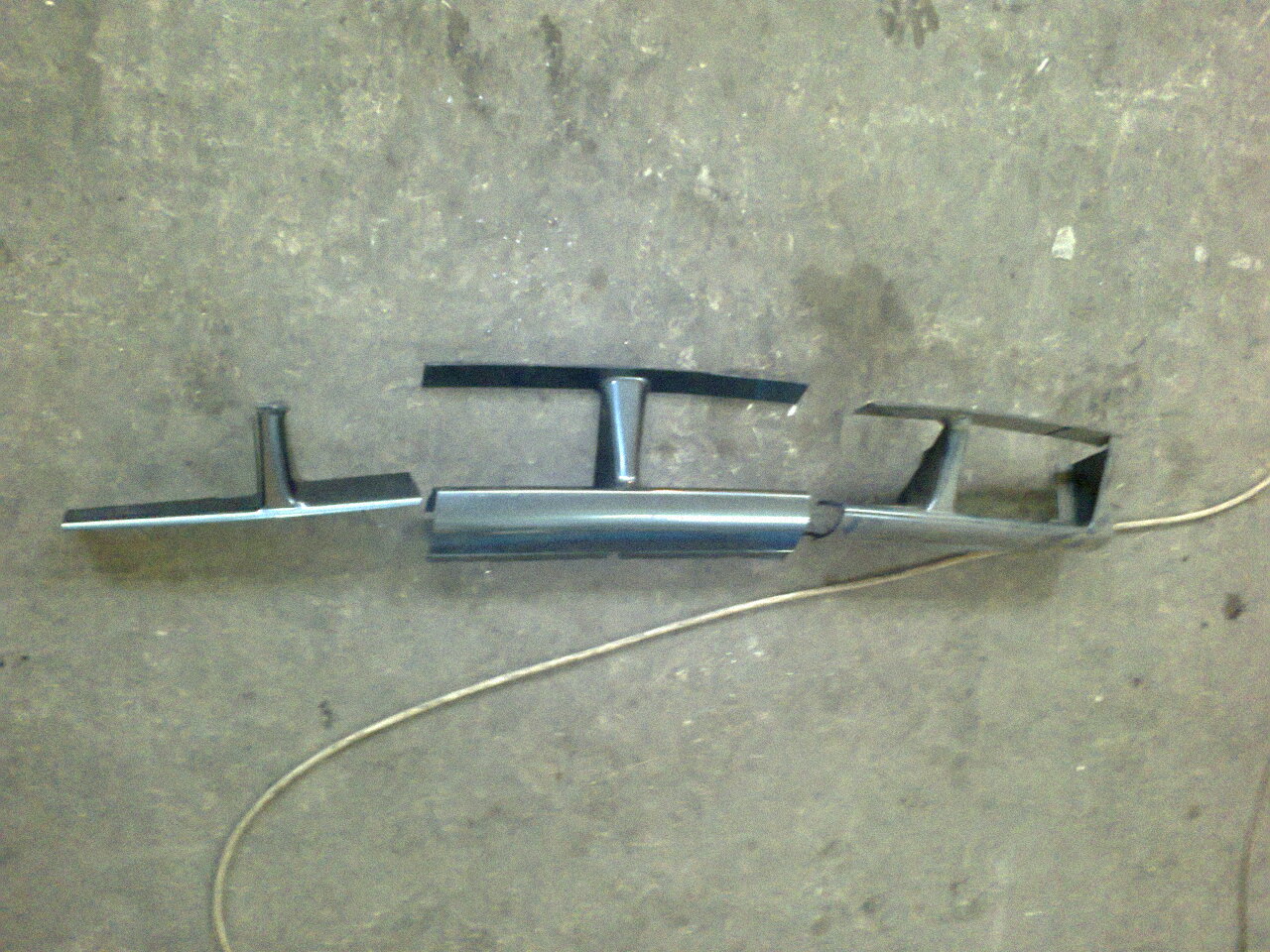

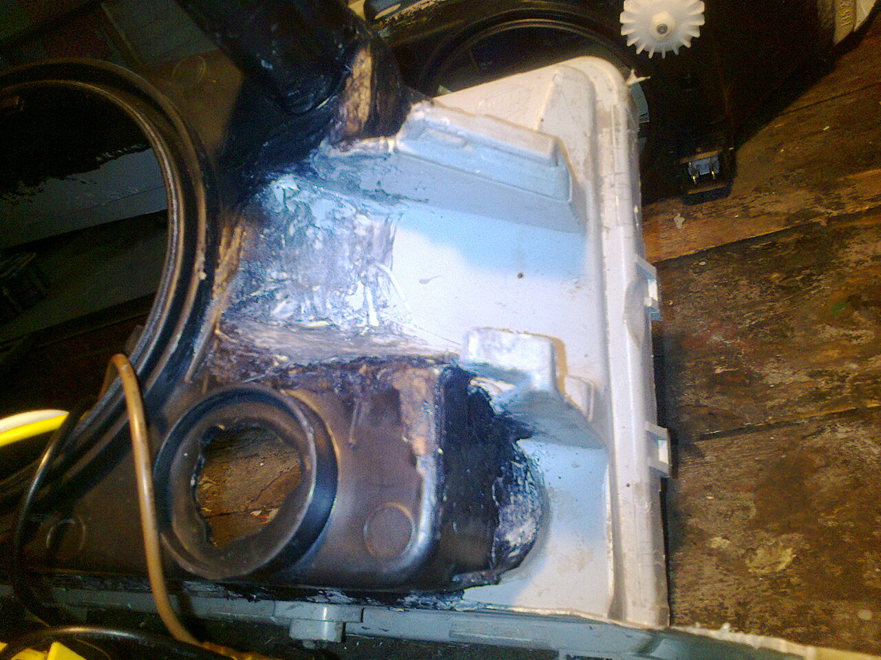

Повідомлення Юрец » Нед листопада 09, 2014 2:41 pm
ещё

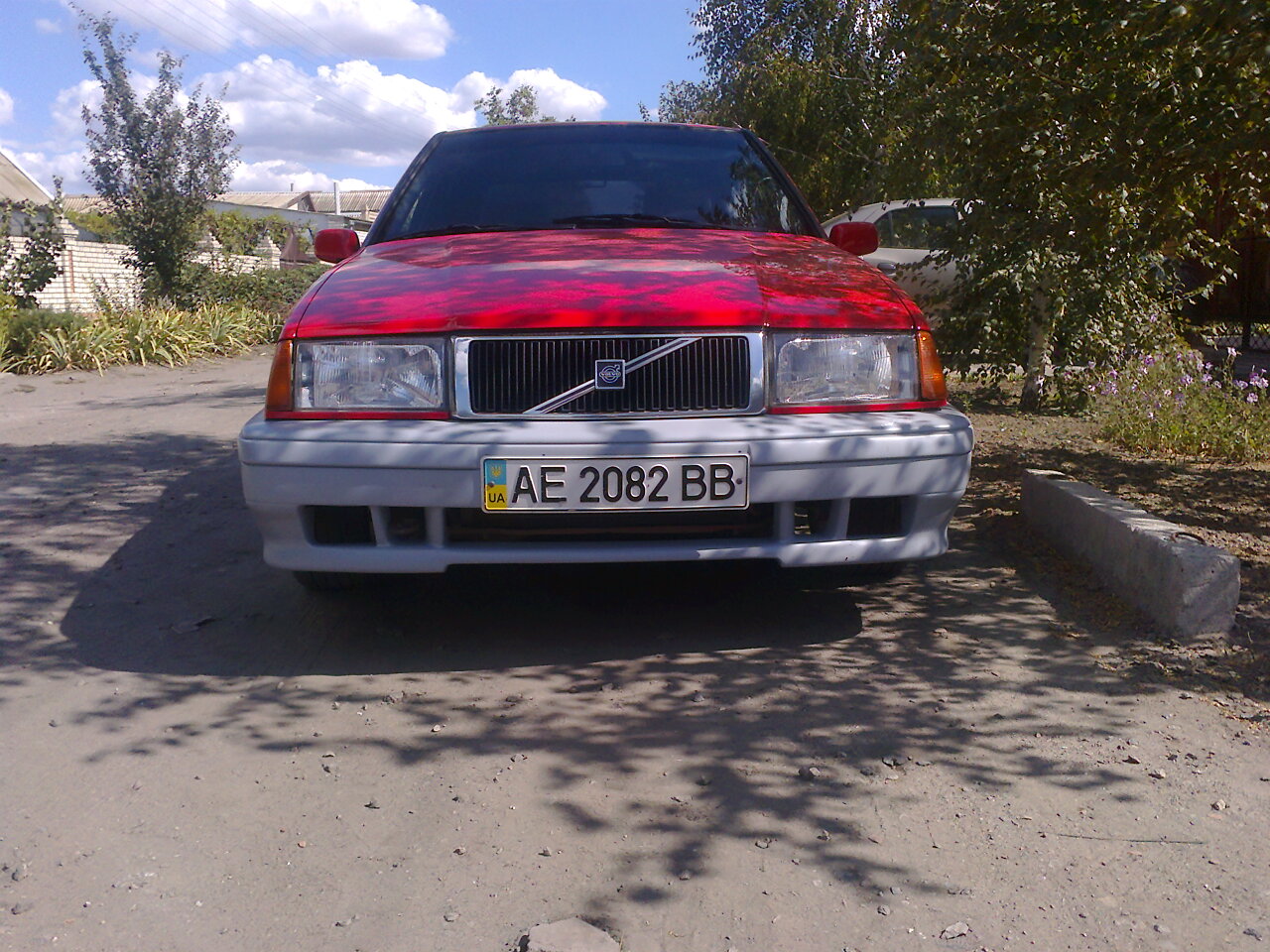

Повідомлення Юрец » Пон листопада 10, 2014 12:12 am
вот так выглядит на машине. мест спайки не видно. с одной стороны серая, с другой черная.
и самое главное - не потеют!
