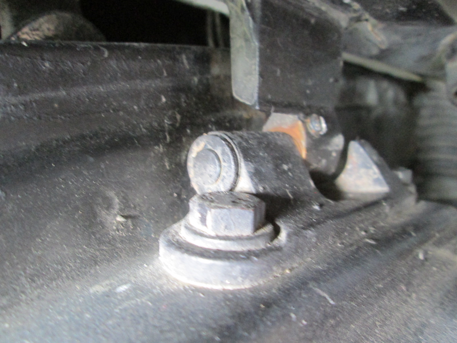

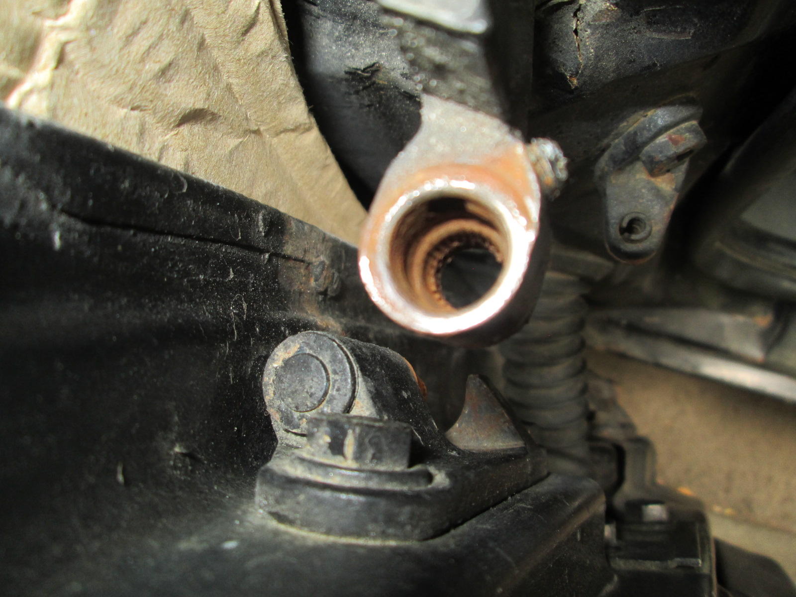

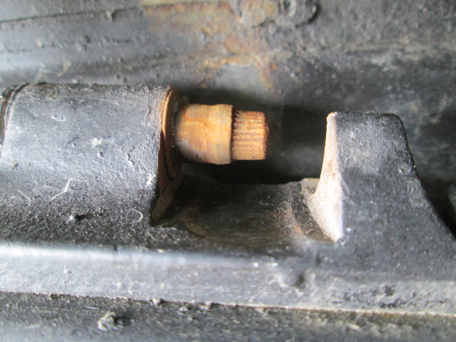

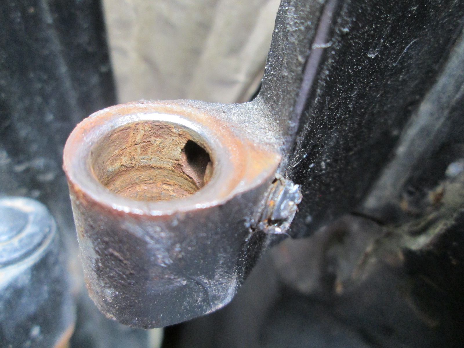

Добрался, наконец, до петель водительской двери. Пальцы закисли в верхних половинах петель (тех, что на самой двери, а не на кузове) и, судя по всему, очень давно. В результате в нижних половинах петель дикая выработка, дверь просела. Сделал фото с замерами. Решить вопрос можно довольно просто. Открутить верхние половины от двери, пролить WD и провернуть пальцы. Потом снять шайбы болгаркой и выбить.
Диаметр пальца в нижней части (выше шлицов) 10 мм.
Диаметр отверстия (с выработкой) в полупетле на кузове 10,7 мм, а внешней образующей 16 мм, т.е. это отверстие можно смело рассверливать до 12мм.
В качестве пальца хочу применить ножку впускного клапана движка таврии (у меня их есть), ее диаметр 8 мм. Плюс втулки в обе полупетли. Длина пальца 48 мм. Проточка под стопорное кольцо, чтобы не проваливался, на нем уже присутствует. Между полупетлями положу тонкую шайбу.

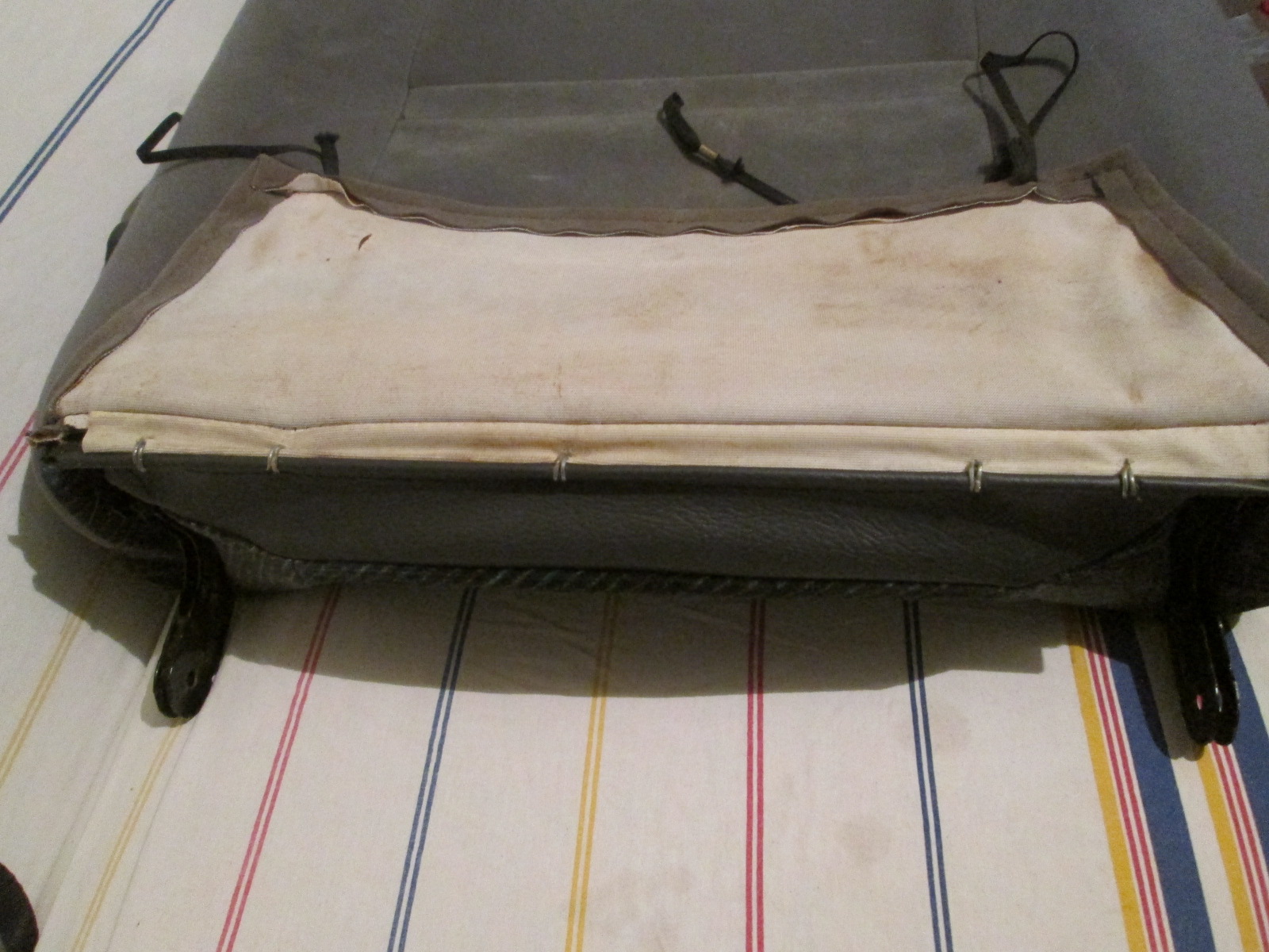

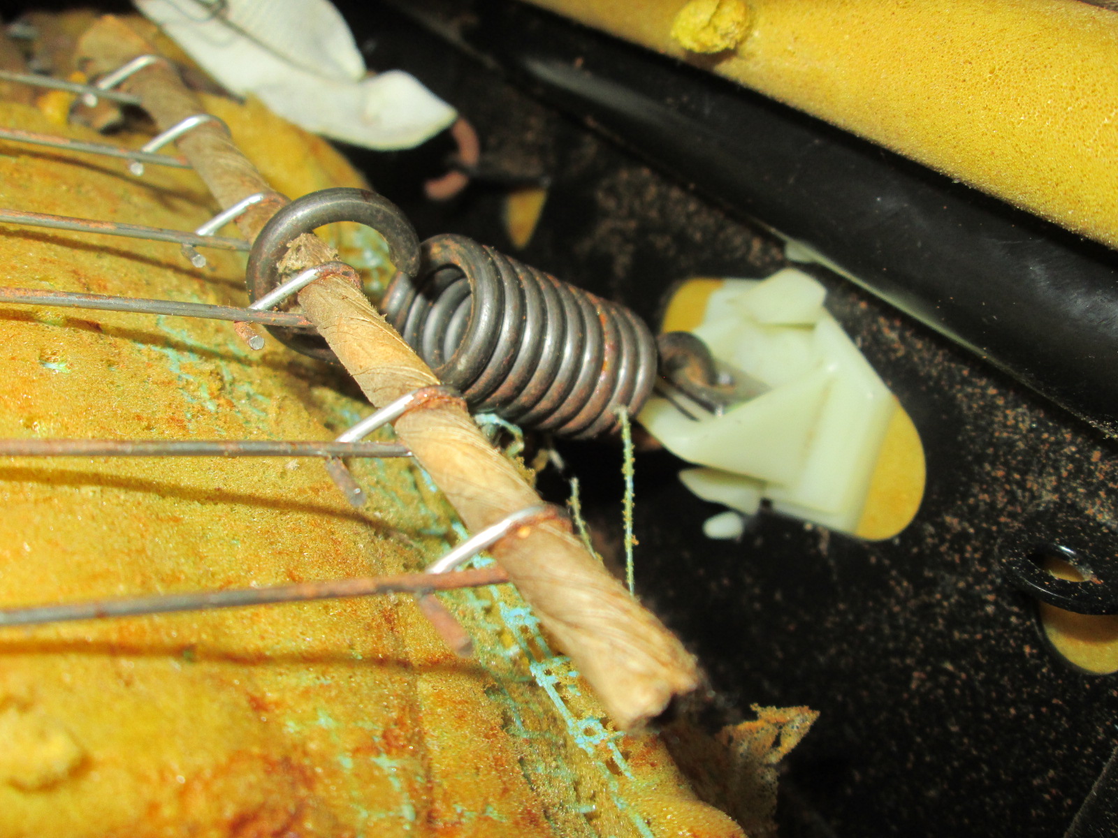

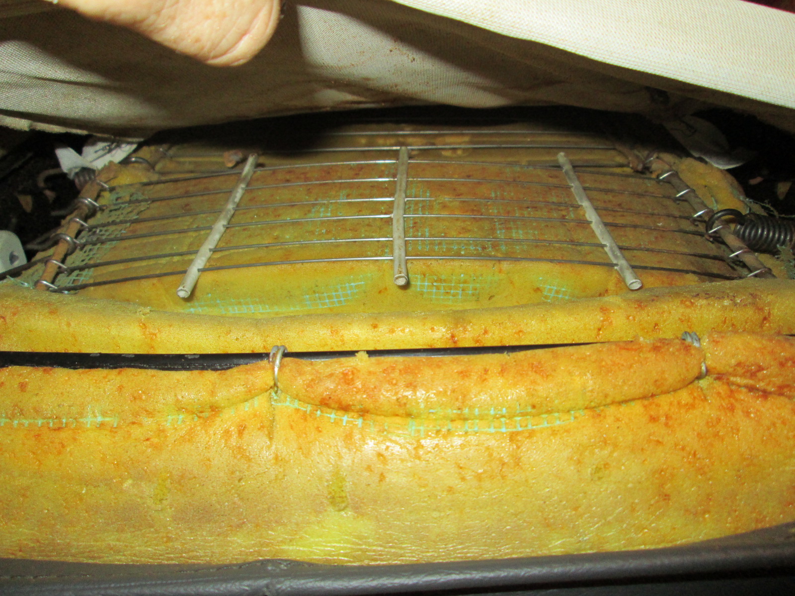

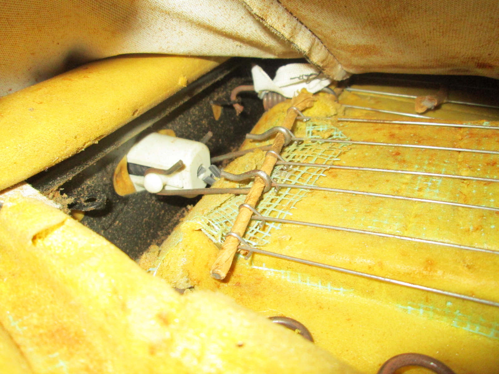

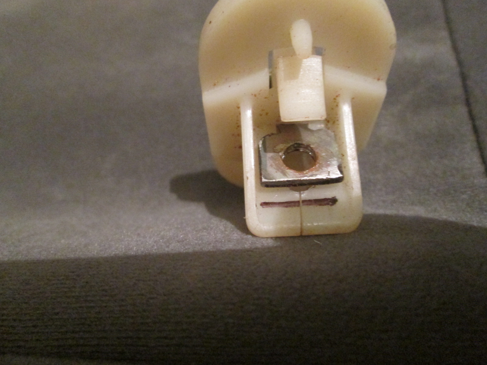

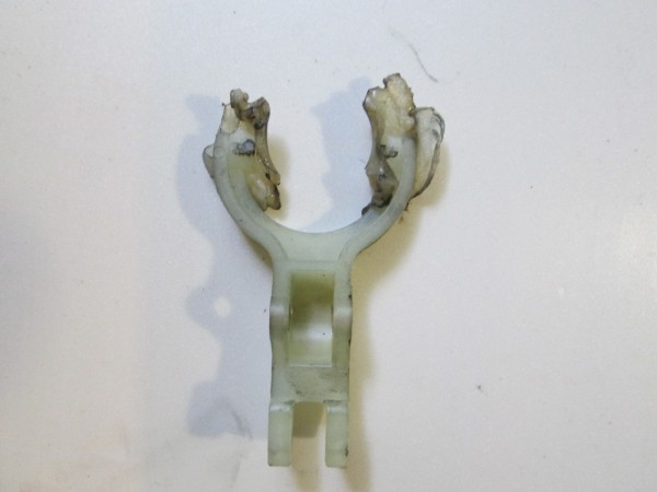

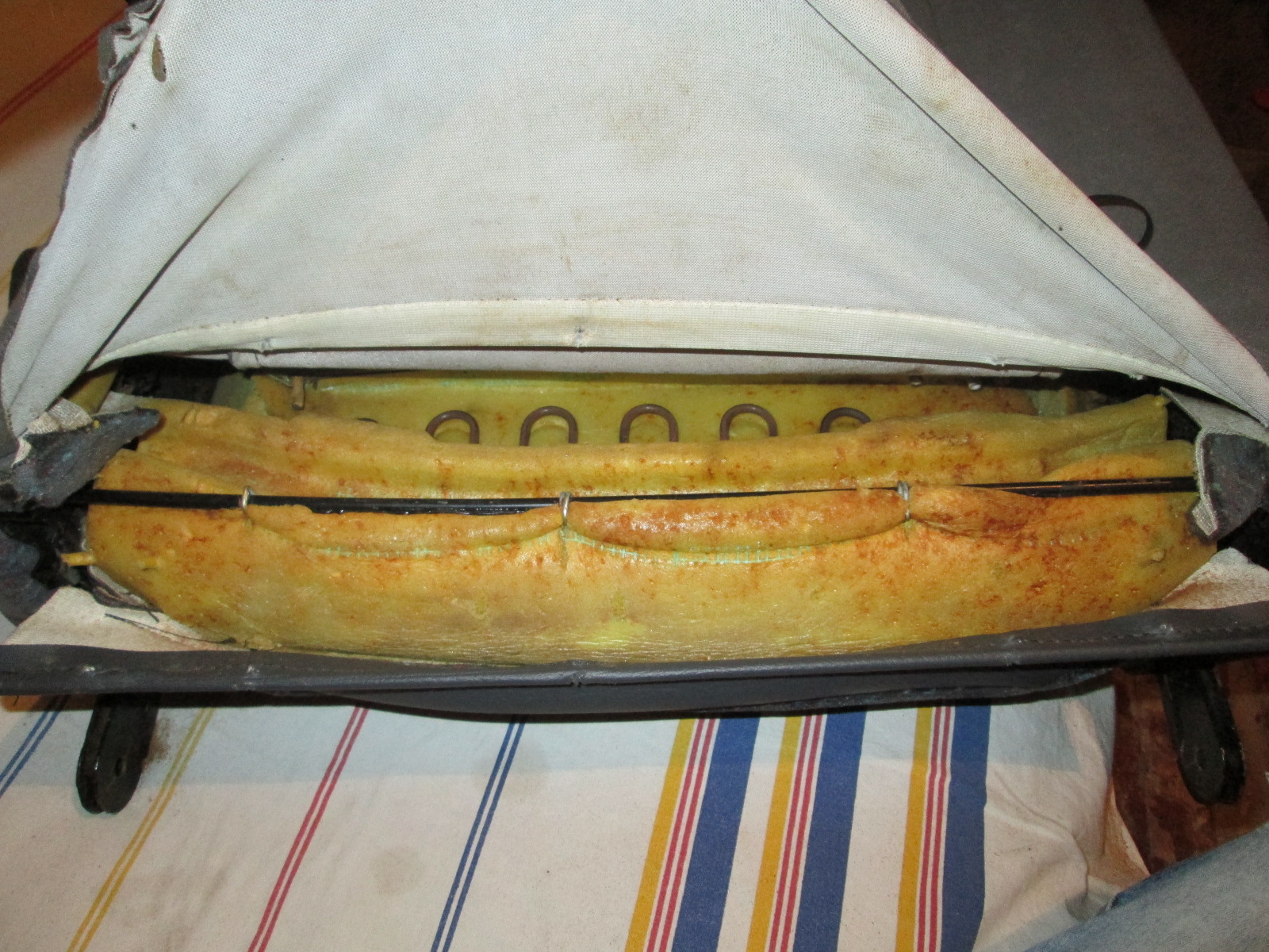

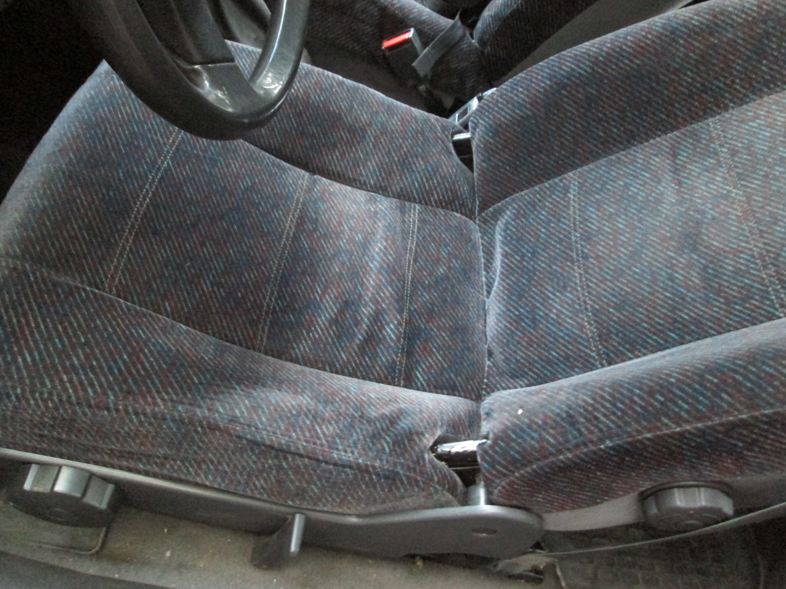

Еще с момента покупки не работала регулировка поясничной поддержки на обоих передних сидениях.
Как начал ездить на вольваке, аж расстроился: в таврии болела спина (там понятно, ожидать комфорта от мобиля лоу кост сегмента, как минимум, наивно), а здесь еще хуже.
Спина все просила, сделай поддержку, гад.

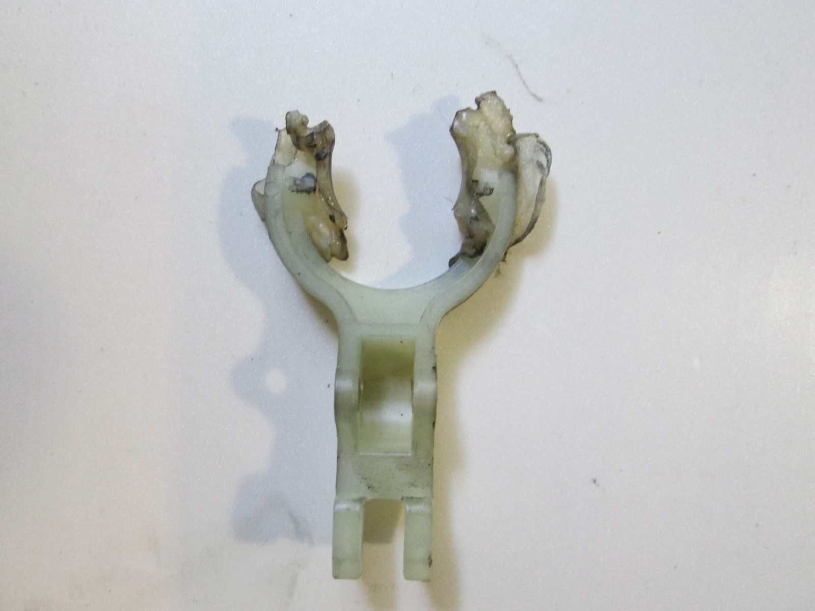

Снял спинку, в ней есть пластиковый кронштейн, за который цепляется пружина, которая, в свою очередь, тянет рамку из прутьев. Так вот этот самый кронштейн в месте контакта с пружиной лопнул, освободив ее. И все провалилось. Когда прощупывал, было ощущение, что кусок поролона просто оторвался от спинки. Сделал.
Теперь даже при полностью отпущенном винте регулировки поясницу держит будь здоров. Моя радоваться.
Фото в ближайшее время, когда сделаю то же самое на пассажирском.

Здравствуйте. Если можно сделайте более детальные фото при ремонте поясничного отдела. У самого тоже не работает. Спасибо.

Re: 460. Черный мыш.

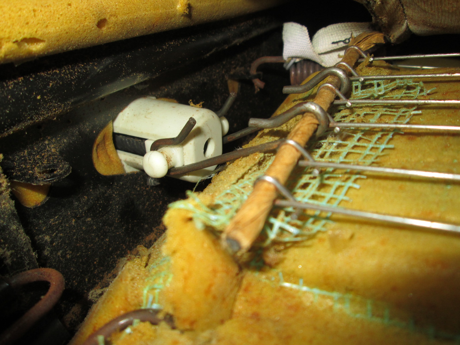

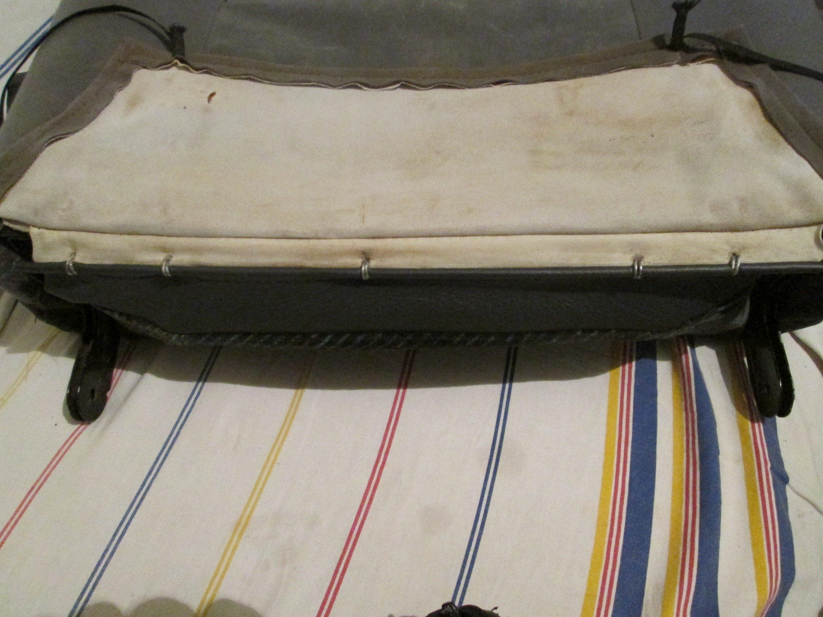

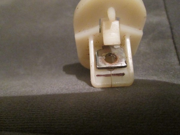

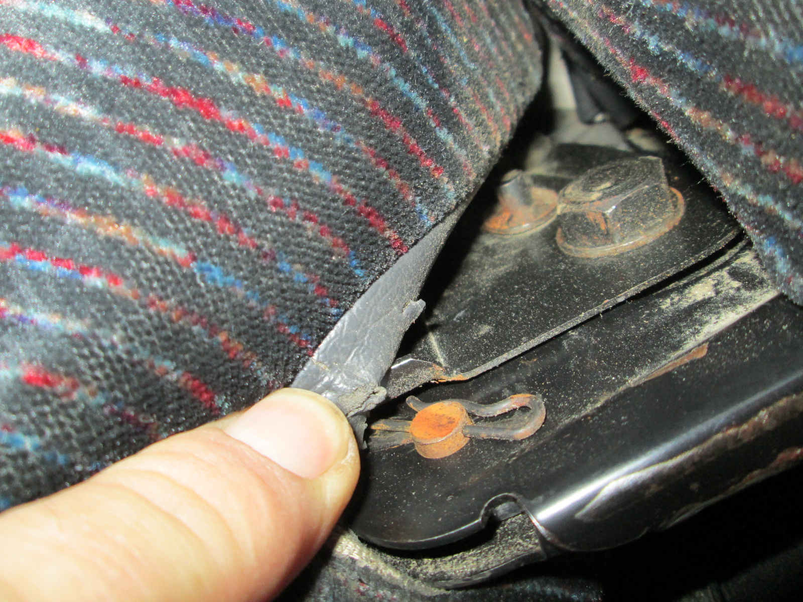

Повідомлення Mihail » Вів червня 13, 2017 10:26 pm

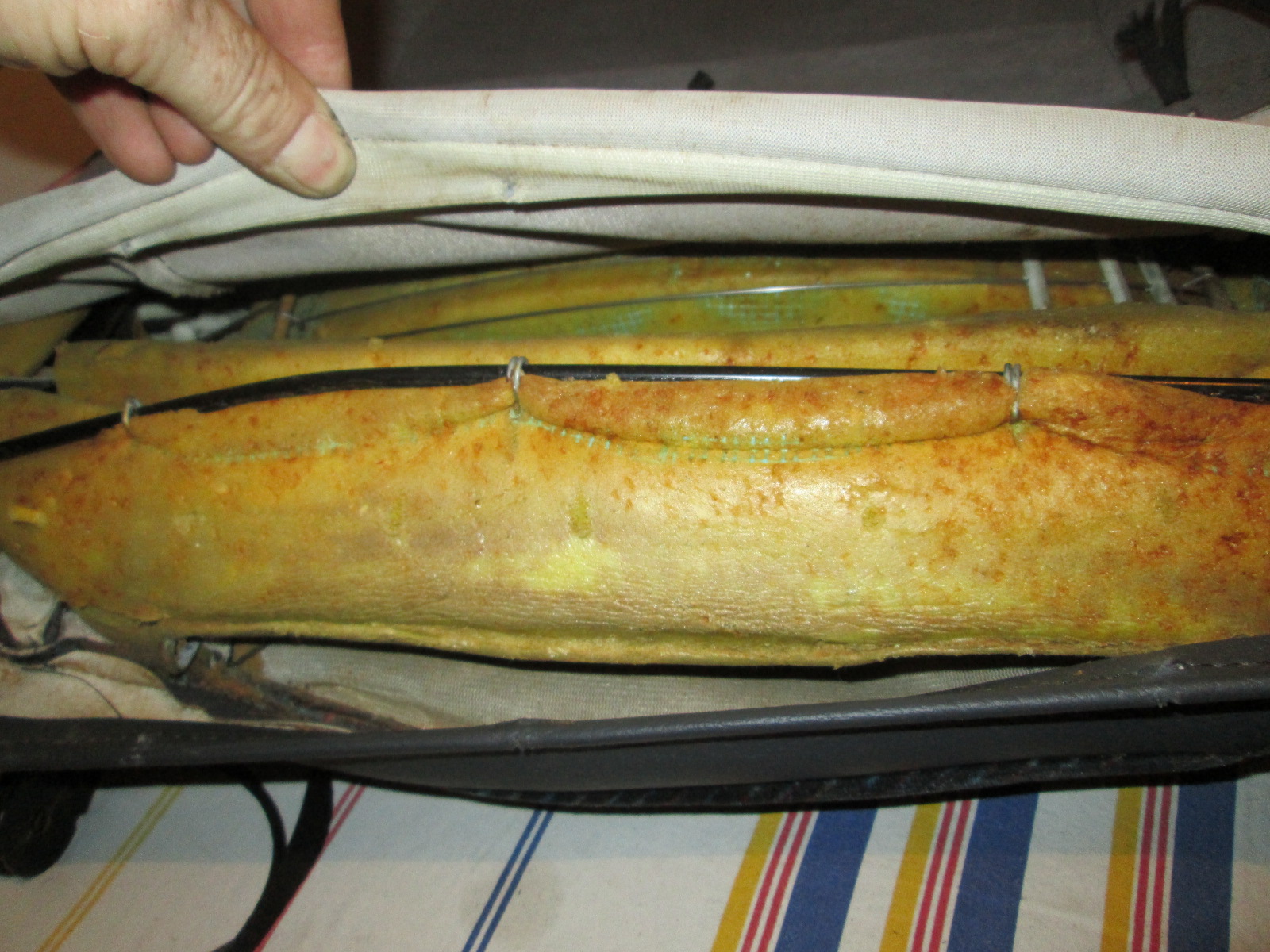

Перед снятием спинки максимально "ложим" ее. Так удобнее освобождать пальцы.
Спинку сидения держат только 2 пальца на шплинтах.
Разгибаем проволочные фиксаторы. Использовал маленькие бокорезы, утконосы и плоскогубцы.
Прут, который держит нижнюю часть поролона, был кривой (а в первый раз и не заметил).
Выровнял легкими ударами молотка.

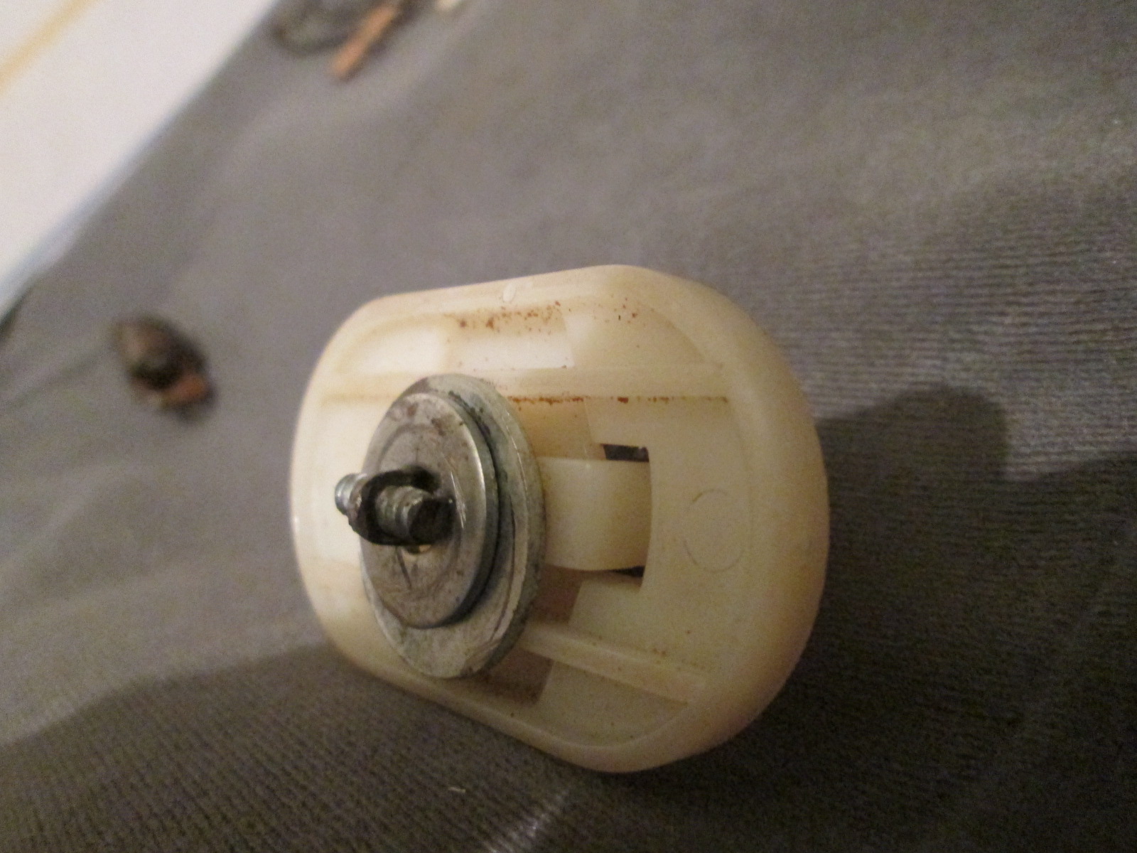

Ползунок ручки регулировки. Обратите внимание, что стоИт усиками не в нижнем положении. Так было до разборки. Не знаю, как должно быть с завода, но если оставить его в таком положении, то на минимуме регулировки сильно выпирает подушка поясничной поддержки, создавая дискомфорт спине. Хотелось еще убавить выступание, а некуда. По этой причине разбирал второй раз.
Перевернул ползунок и спинка выровнялась. На минимальной настройке рамка подушки не поджата.

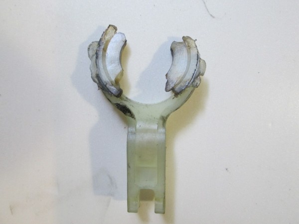

Лопнувший кронштейн. Видно трещину и самодельную вставку.
Востаннє редагувалось Mihail в Сер червня 14, 2017 12:40 am, всього редагувалось 1 раз.

Повідомлення Mihail » Вів червня 13, 2017 10:30 pm
Собрал назад на родные фиксаторы. Чтобы не заморачиваться, можно использовать кабельные стяжки 3х100 мм.
Собирать в кучу этот механизм лучше всего от кронштейна, в конце фиксируя скобы на усиках ползунка. Защелкиваться они должны без особого усилия. А вот если ползунок перевернут, защелкнуть очень сложно.

Повідомлення Vitaliy_N » Вів червня 13, 2017 11:56 pm
Спасибо за подробный фотоотчет. Буду пробовать у себя.

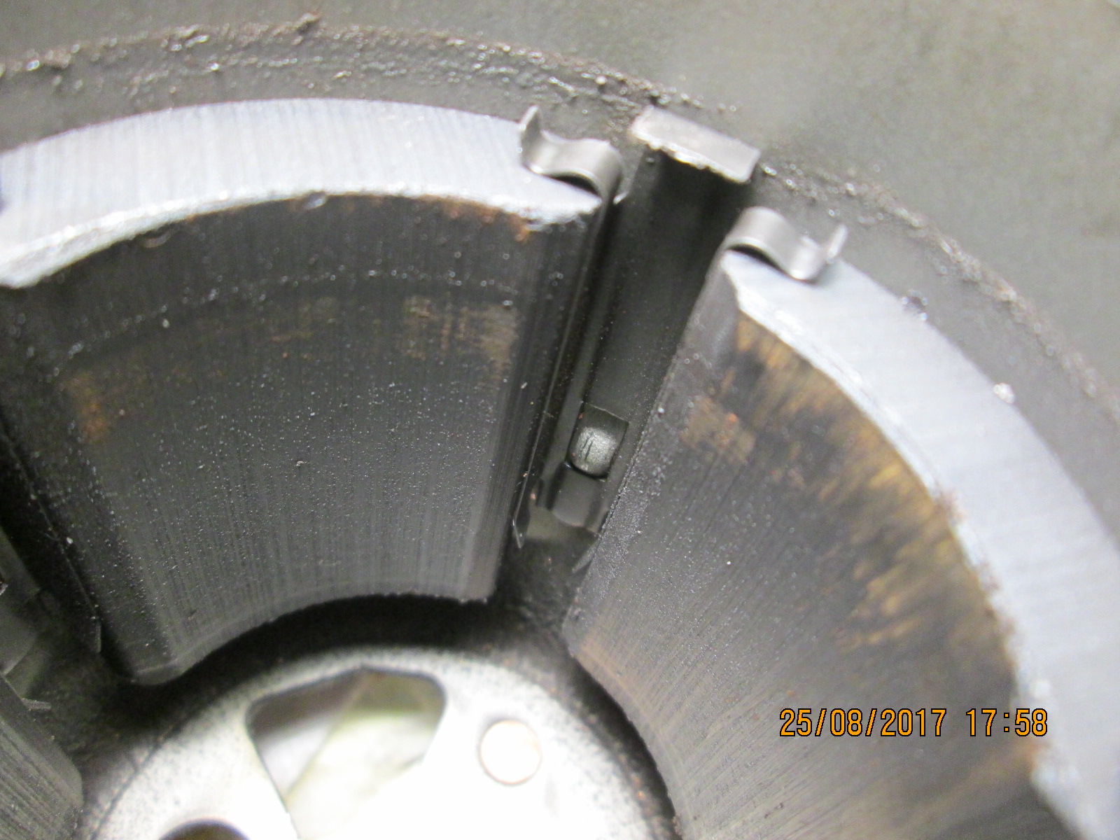

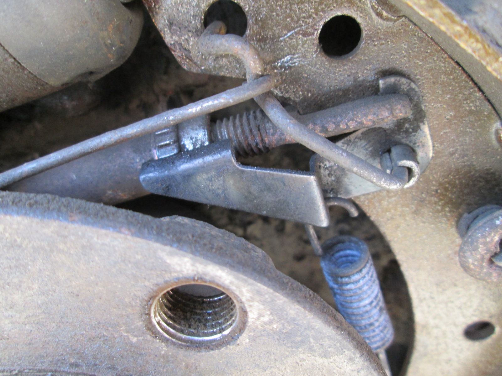

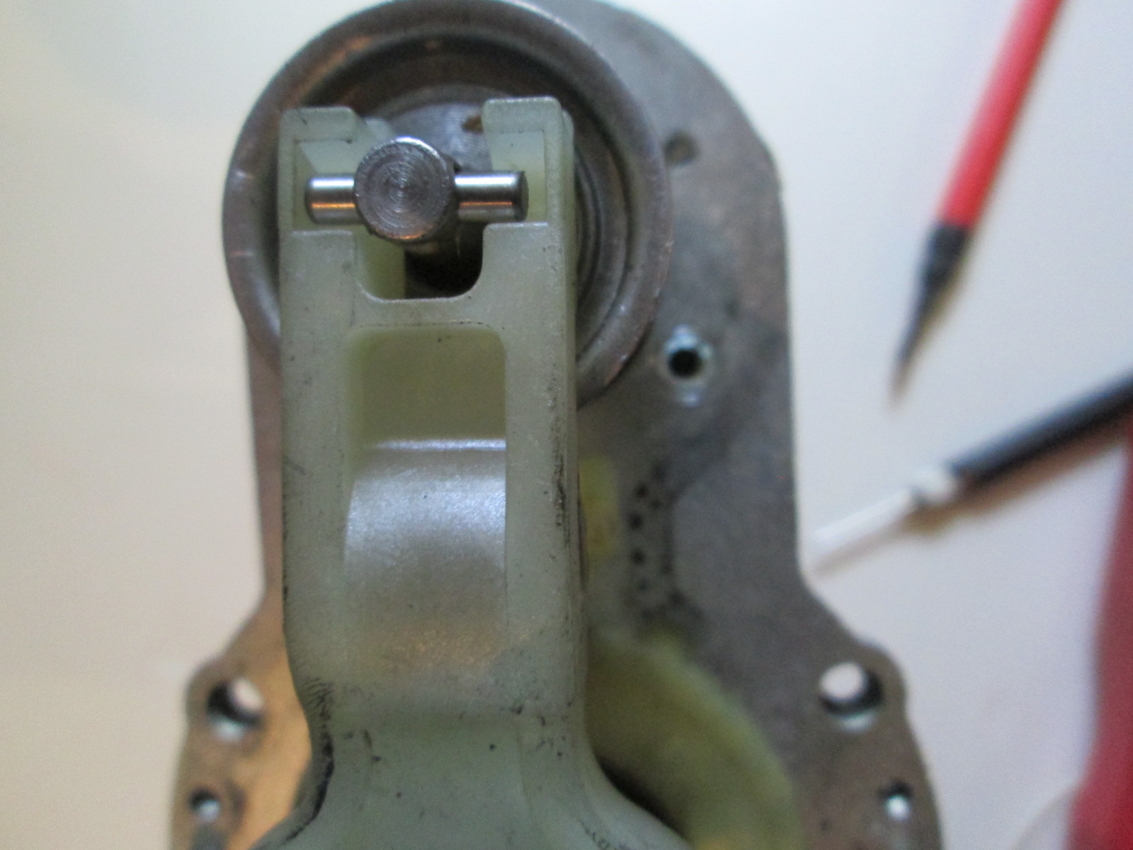

Повідомлення Mihail » Чет червня 22, 2017 12:55 pm
Проточил барабаны и заменил требуху тормозных механизмов (комплектом на 2 стороны).
В комплект входят:
- 4 пальца-солдатика, которые держат колодки + пружины + шайбы к ним (всего надо 4 шайбы, в комплекте их 8, думаю, для подкладывания под эти пружины со стороны колодок, хотя и без них все отлично работает);
- 2 дистанционные шайбы под флажки самоподвода колодок;
- 4 стяжные пружины колодок;
- 2 пружины флажков.

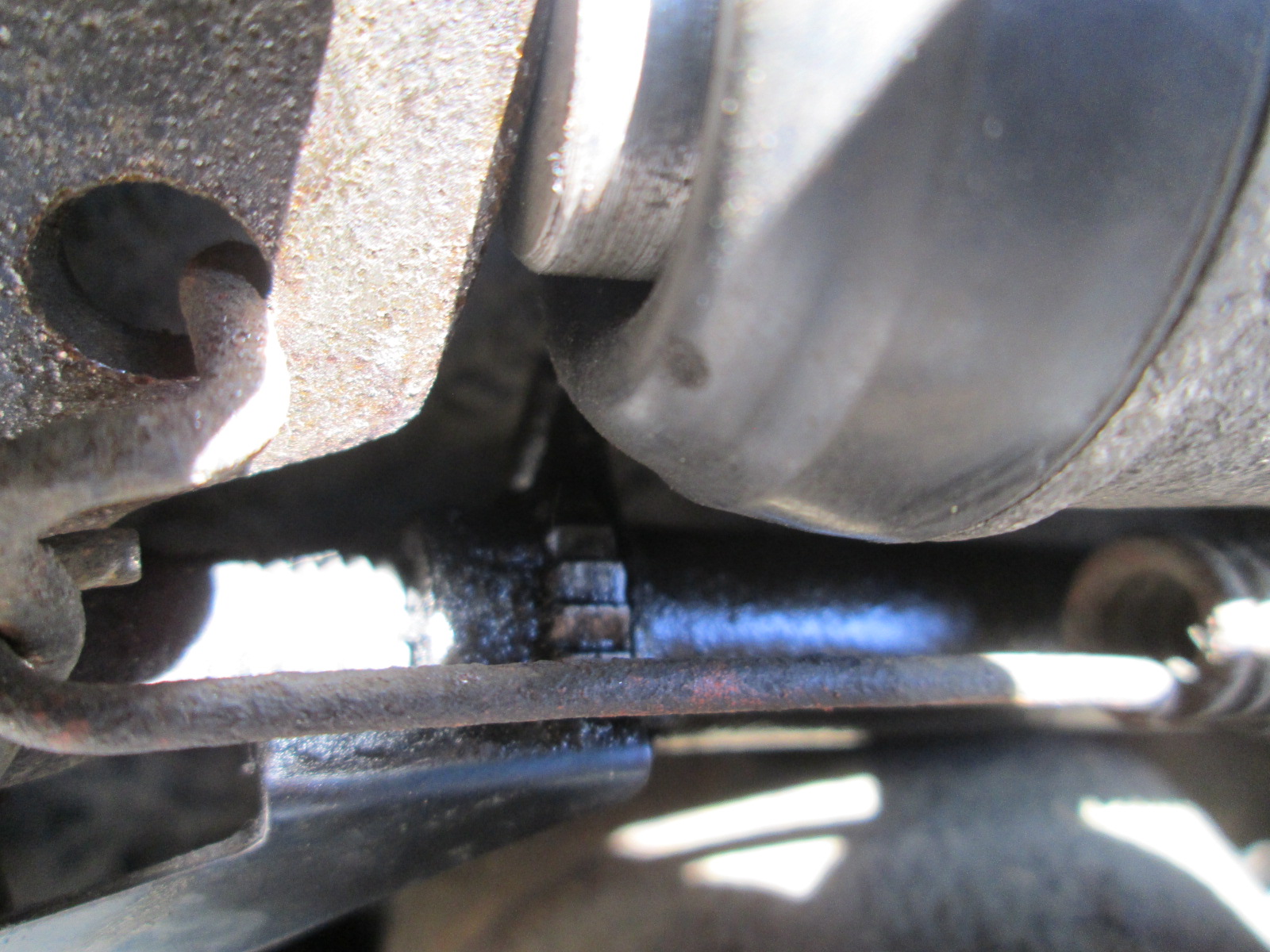

Теперь для полного счастья осталось найти часть планки с резьбой и храповичком на правую сторону. У меня есть с живой резьбой на левую. Куплю или обменяю. Также нужен один винт крепления барабана.
Насколько понял, здесь (правая сторона) стоИт НЕправильная планка с резьбой и храповиком:
А на левой все нормально:
UPD. Флажок давит на зубья шестерни храповика вниз за счет натяжения своей пружины, при увеличенном зазоре "планка-колодка" выдвигая саму планку вперед к колодке.

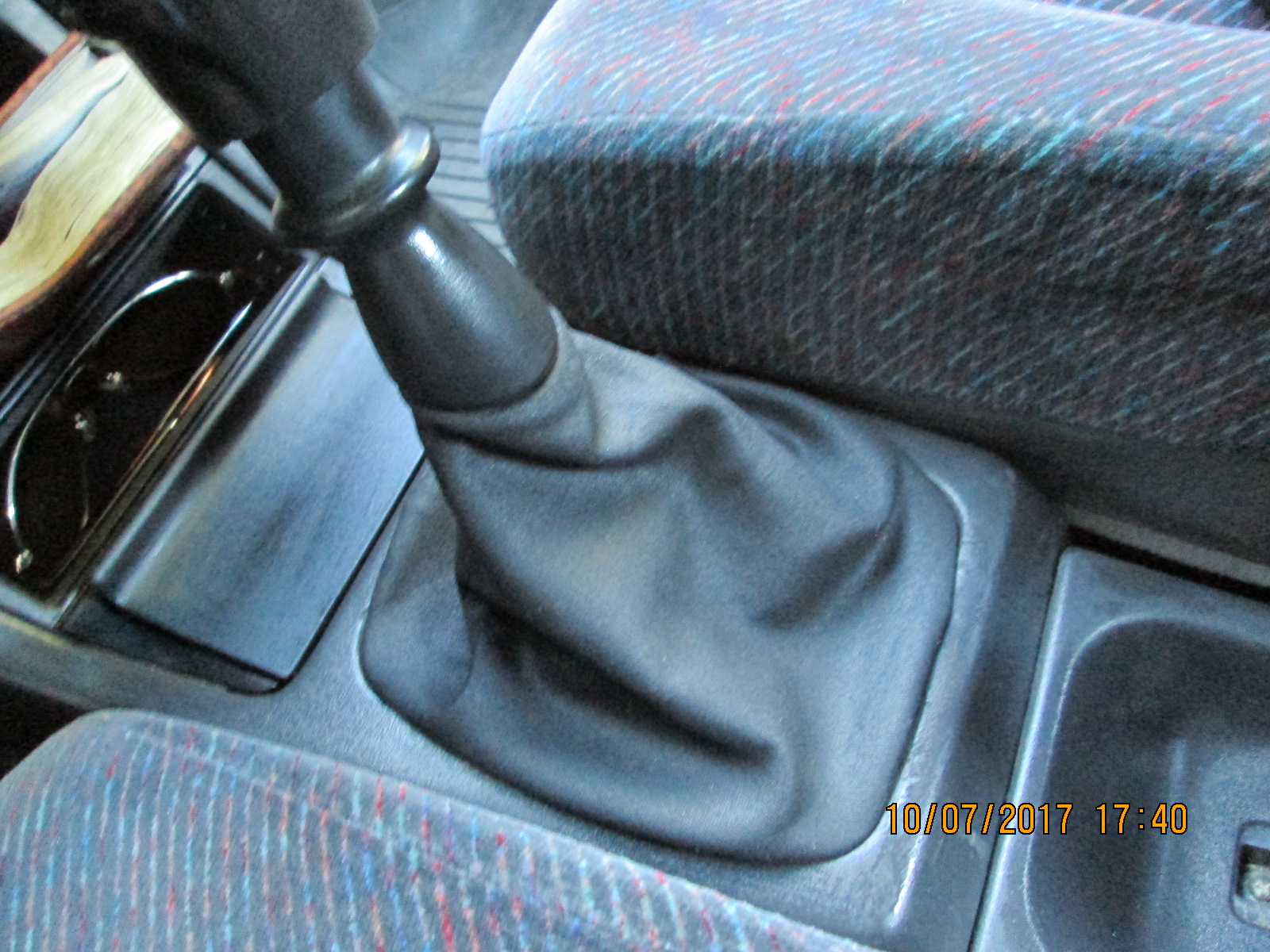

Повідомлення Mihail » Пон липня 10, 2017 6:54 pm
Поменял чехол на ручке КПП. Старый из кожи молодого дермантина поиздырявился немного. Пошили из какой-то автомобильной ткани.
Цена вопроса: 52 гривны (чуть больше 2$).

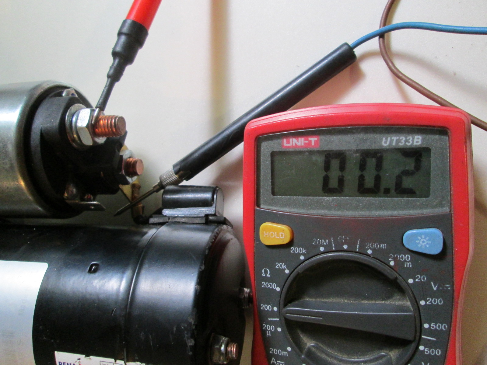

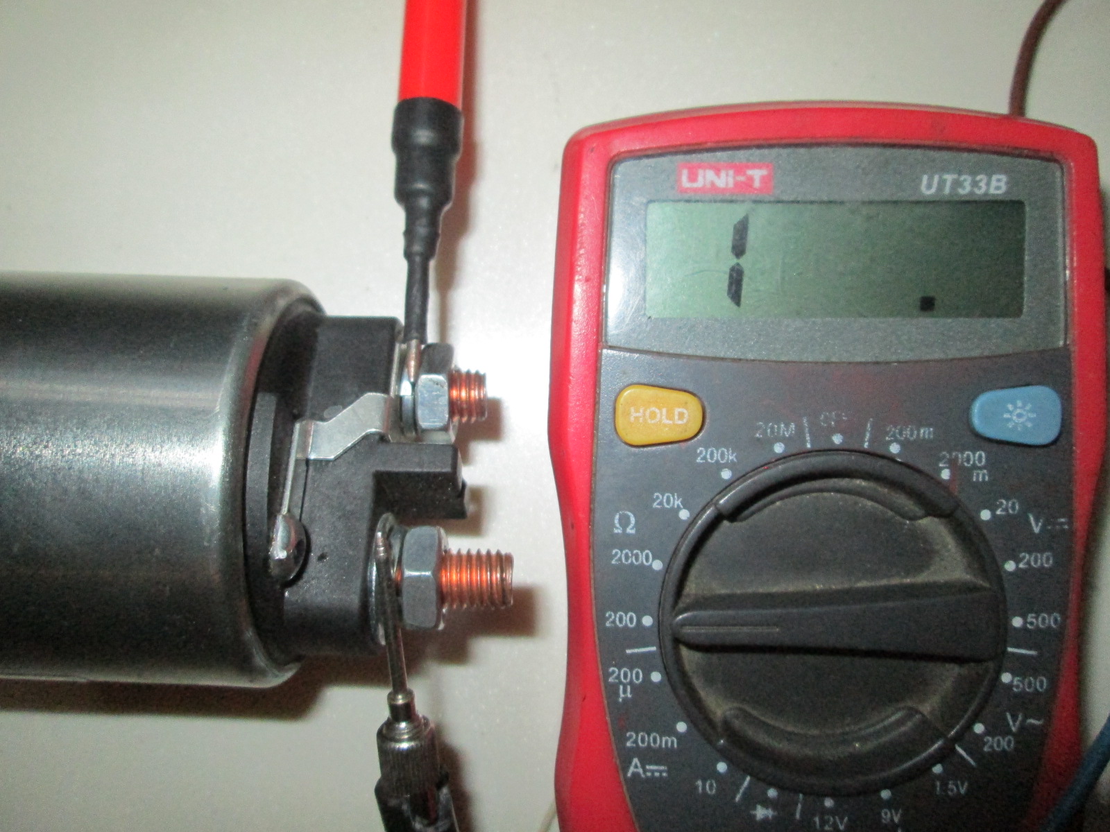

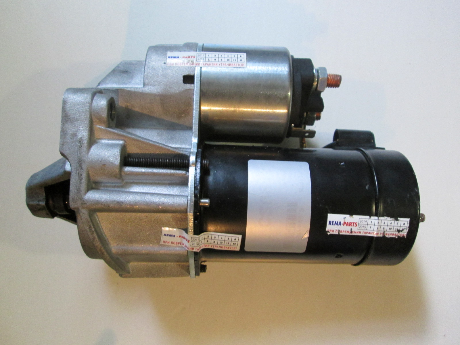

Повідомлення Mihail » Сер серпня 16, 2017 2:54 pm
Отзыв о новом стартере REMA-PARTS CS681
Который не проработал и месяца.
Короткое резюме: говно!

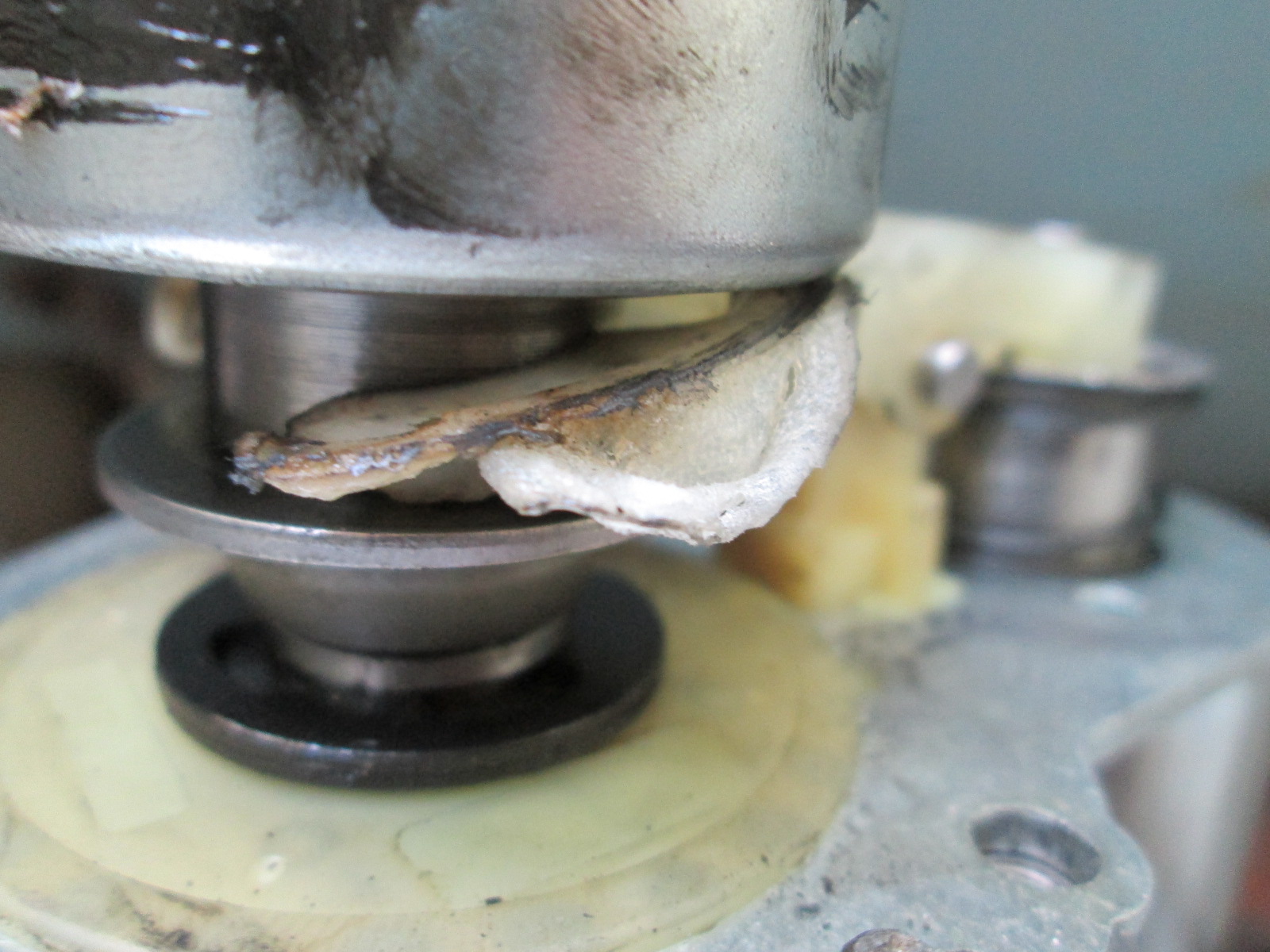

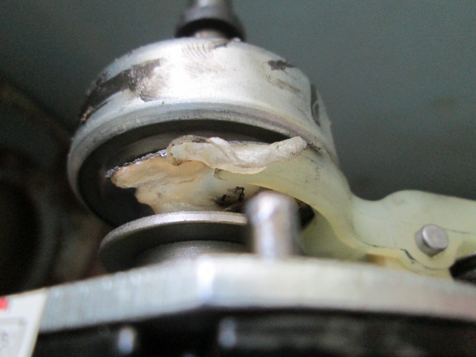

Возврата нет, поэтому пришлось его разобрать и дефектовать самому.
Вот что я там увидел.
Один винт (правый) крепления втягивающего на момент разборки просто выпал из стартера.
Восстановил старый: приклеил магнит и заменил щетки. Работает.
Эх. Знать бы раньше...
Mihail
Повідомлень: 880
Звідки: Кременчук
Автомобиль: 460

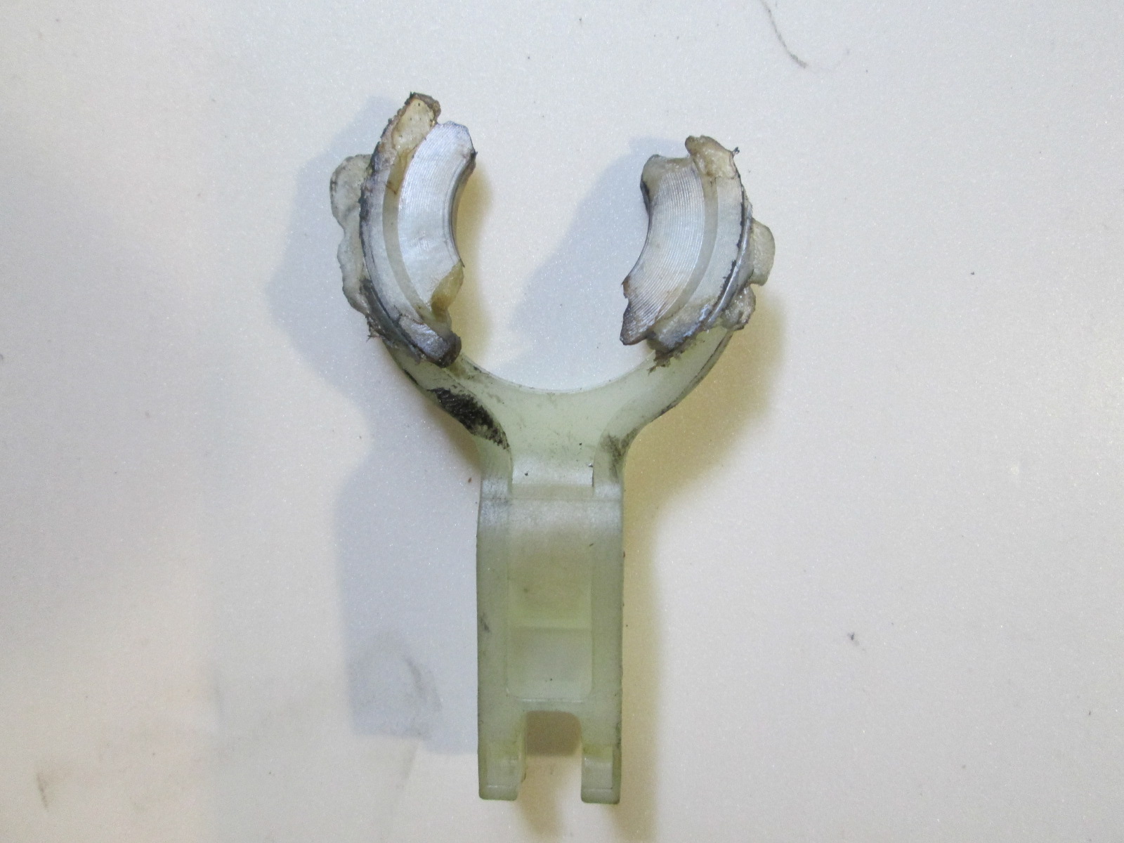

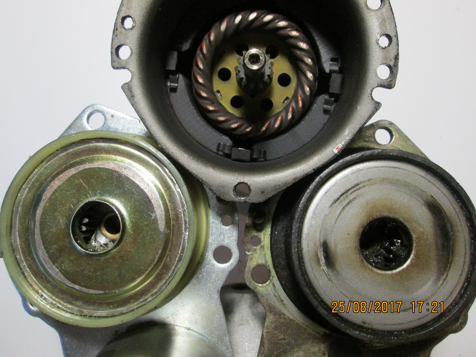

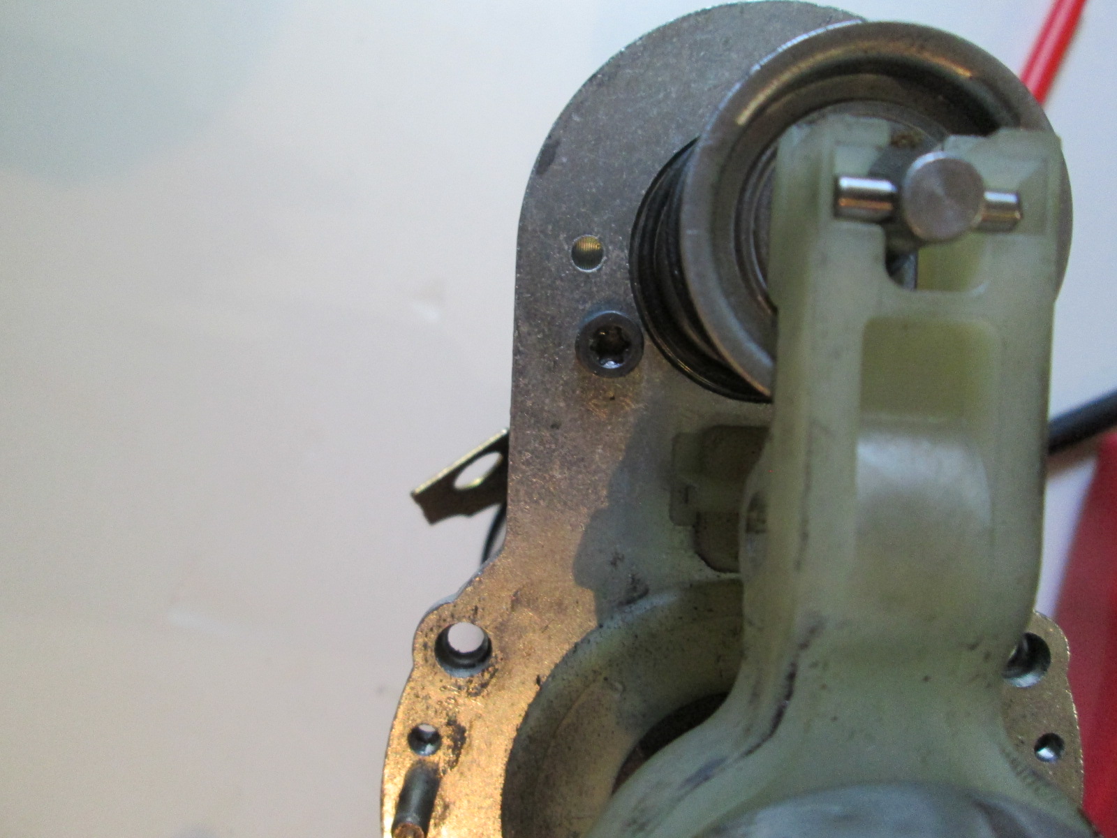

Повідомлення Mihail » П'ят серпня 25, 2017 11:28 pm
Далее об этом же стартере.
Была мысль собрать из 2-х (кЕтайца и оригинала Valeo сильно б/у) один, но какой!
Получилось, но с оговорками.
Не взаимозаменяемы:
- бендикс (посадочный размер на вал редукторного узла другой);
- редукторный узел.
Якорь тоже под вопросом, но экспериментировать не стал и поставил с донора (кЕтайский пусть лежит до времен).
Несколько слов о сборке. На фото видно, что обмотка якоря терлась о крышку редукторного узла и протерла лак до голой меди. Почему так пидорастически установлена эта самая крышка, сказать трудно. Перевернуть нельзя. Центральная отбортовка будет мешать шестерням. Переставить с оригинала тоже нельзя - кЕтайская больше по внешнему диаметру.
В кЕтайском статоре магниты расклинены.
Оба бендикса на 10 зубов, CW (рабочее направление вращения - по часовой стрелке, т.е. как раз то, в каком шестерня бендикса не блокируется, а свободно вращается).
Кстати, выступающую часть винтов крышки щеточного узла лучше перед установкой на машину срезать по самые гайки. Не будут мешаться.

Re: Тормоза
Повідомлення Mihail » Чет лютого 22, 2018 12:09 pm
Mihail написав:У меня барабаны проточены, но колодки свежие. ...Подвожу вручную.
Обнаружилась интересная бага. Если сзади "на барабане" стоит неправильная по резьбе (не в ту сторону, как у меня) распорная регулируемая планка с колесом храповика, то даже без флажка самоподвода, который, по идее, должен закручивать планку (при правильной откручивает, выбирая зазор "колодка-барабан"), оно закручивается само (флажок вообще снят) и тормоза пропадают. Вот такая хрень.
Mihail

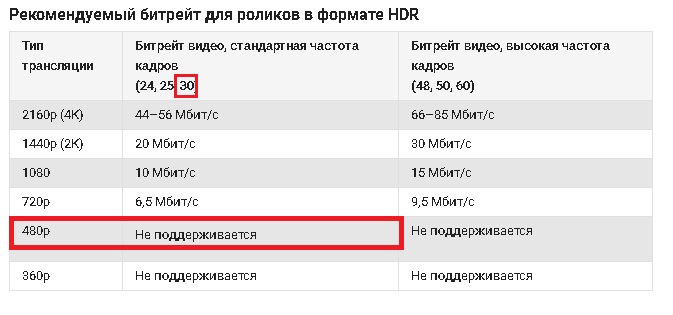

Поставил еще осенью. Цена ему 20$. Умеет только 480р30. Даже если в настройках есть 1080р, это, естественно, лжа. Никак там даже HD нет. Видео днем тытруба приняла, а вот ночное никак.
Начал разбираться. Проблема с битрейтом. В справке трубы есть такое:
Судя по битрейту в свойствах файла дневной съемки регик каким-то чудом вытянул в 720р, поэтому труба и сожрала его. А вот ночное видео, там все печально, потому загрузка и фейлится.
В общем, не тытрубаориентированный он. Имейте ввиду. Для себя посмотреть видосики или, не дай бог, для суда по ДТП сгодится, хоть и качество как у тапочка. При динамичном событии смазывает картинку (видео с поворотом автомобиля с этим регистратором будет дерганым и мутным). Но карта памяти 4 класса, выше нет смысла. Формат видео AVI. Аккумулятора хватает секунд на 5.
На вопросы камрадов, мол, пошто нищебродствуешь, дорогой, отвечу так. Был у меня Pago M1. Белый. Снимал лучше, стОил дороже. Но сделал ноги нарколюдьми на ломках. С концами. Так какая разница, сколько денег дарить ломбардам? Этот хоть не жалко. Можно, конечно, снимать и забирать с собой. Но то не жизнь.
Вещи такого класса характеризуются очень просто: херота для кота)
