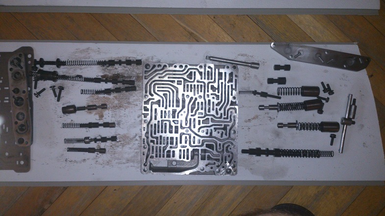

Вскрытие показало, что больной умер от вскрытия. В поддоне была обнаружена стружка, а на фильтре волокна скатаные в окатыши. И это появилось там за неделю. посему было принято решение снять мотор с коробкой и перебрть коробас. благо еще 2 комплектных но разобраных живых коробаса есть.
В мозгах которые перебирал был налёт отложений и поршни заедали. промывка от ЛиквиМолли, и сборка со свежей АТФ решила траблы.
Но ставить мозг и проверять я нерешился. добивать девайс нехочу.
Re: 460 2.0 Мерлиномобиль №2
Повідомлення Merlin » Нед травня 25, 2014 2:16 pm
Вот фотки промывки "Гидромозга"
Это только средняя часть мозгов и все клапаночки пружинки из нее.
А это то что оттуда вымылось промывкой Ликви молли.
кстати советовали карблинер. но его небыло, купил промывку деталей в аэрозоле "Ликви Молли"
полтора балона и внутри всё сверкает, и после сборки на свежую АТФ всё ходит под своим весом. все какулы вымылись на ура!

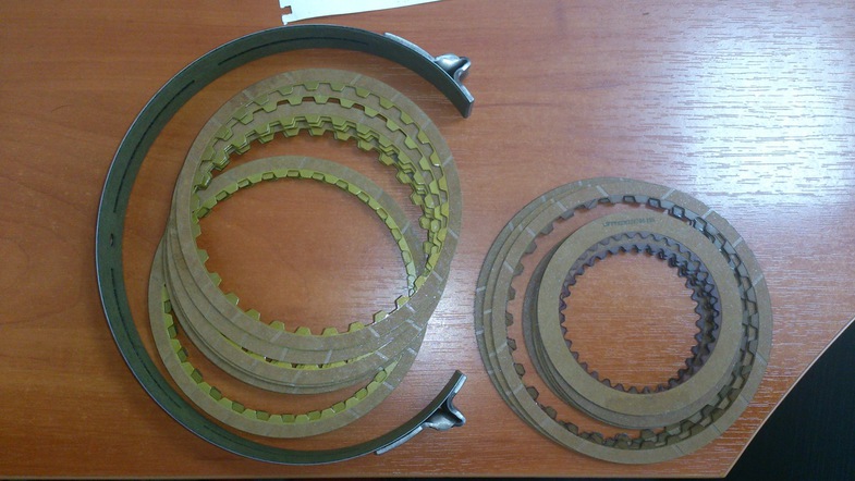

Заказал и фрикционы.
комплект фрикционов и тормозная лента
