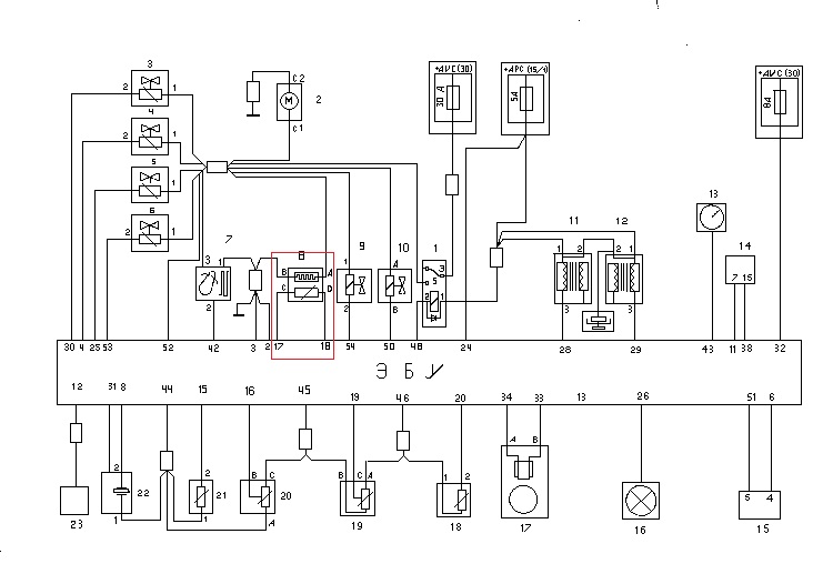

Повідомлення Mihail » Пон серпня 03, 2020 11:36 am
Еще по лямбде. Датчик 4 провода, поставить на 3 не получится. Земля датчика не связана с массой (минусом) автомобиля.
Распиновка ЭБУ Simens Fenix 5 для двигателя F3R
17 Сигнал в виде напряжения, поступающий от кислородного датчика
18 Масса кислородного датчика
Картинка отсюда.
Почитать про датчики кислорода.

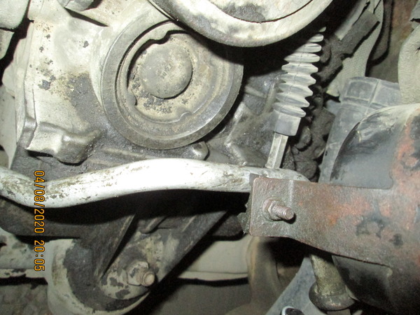

Повідомлення Mihail » Сер серпня 05, 2020 8:57 pm
Утечка, о которой я говорил в начале сезона, определена. Коррозия трубки нагнетания от компрессора к конденсатору.Трубку снял и осмотрел, паять там нечего ввиду плачевного общего состояния. На ней есть два коротких участка шланга, один из них в трещинах внешнего слоя, но без пятен масла. Принято решение менять гнилую трубку и старые гибкие участки на один цельный шланг. Длина шланга будет 63 см, диаметр трубок под опрессовку 12 мм. Если отдавать делать, то с расходными материалами и работой 400 грн./14,4$ (плюс пересылка). По запчастям отдельно (без стоимости пересылки) 310 грн., т.е. смысла заморачиваться и покупать шланг со стаканами отдельно нет никакого.
UPD. Встречал в сети информацию, что те трубки, у которых есть обжимное соединение со шлангом, паять/варить нельзя, если есть вероятность значительно нагреть трубку в месте контакта со шлангом. Связано это с тем, что можно поплавить пластиковый внутренний слой шланга, а именно он и обеспечивает герметичность.

Повідомлення Mihail » Чет серпня 06, 2020 9:01 pm
Все сделал. Заменили на шланг (специальный, для автокондиционеров) и обжали по месту (в городе, никуда не отправлял), но у нас дороже, 620 грн.(22,3$). Делала контора, которая занимается шлангами высокого давления.
Заменил колечки, собрал, заправил.
Также ранее сорвал резьбу в радиаторе под датчик включения вентилятора, когда менял бракованный. Токарь сделал черную футорку и нарезал новую резьбу в пластике. Это удовольствие обошлось в 150 грн.(5,4$). Уплотнение "датчик-футорка" медным кольцом (зажимается вне радиатора), "футорка-радиатор" - резиновой прокладкой или кольцом.
Подгадал все делать вместе, поскольку гайку трубки нагнетания к конденсатору не открутить без снятия радиатора.
Теперь хорошо, но будем посмотреть.

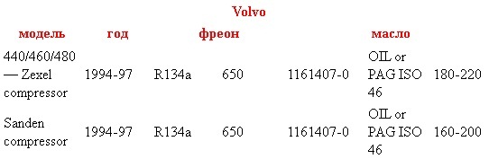

Вот что нашел по маслу в компрессоре

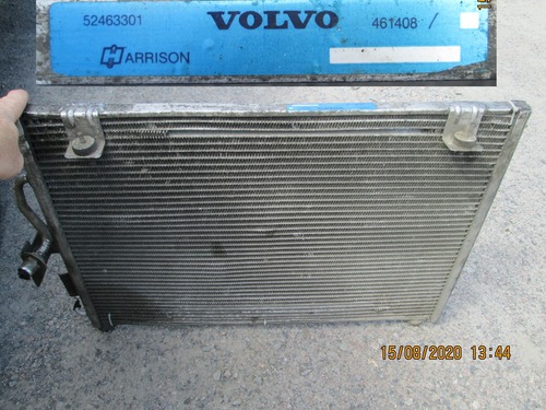

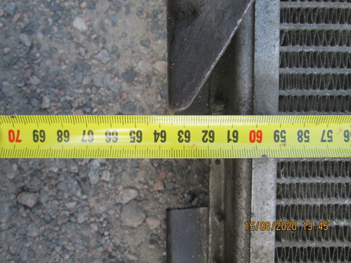

Конденсатор (радиатор) кондиционера Volvo 461408

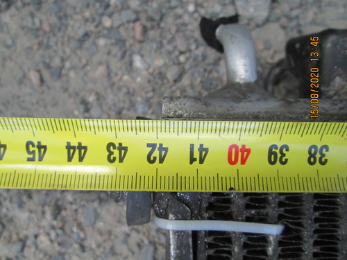

Повідомлення Mihail » Чет серпня 13, 2020 10:12 am
Габаритные размеры конденсатора (635x420) мм.

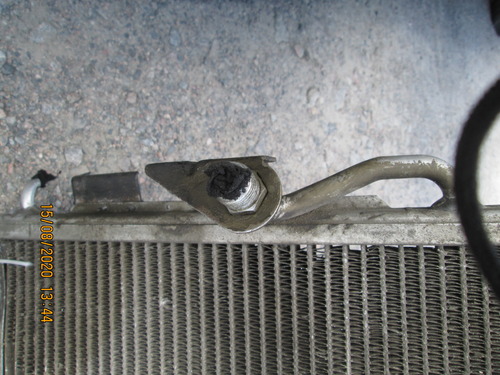

Нижнее соединение конденсатора не разобралось. Штуцер конденсатора алюминиевый, ответная гайка и трубка черные. Алюминий скорродировал, уплотнительное кольцо превратилось в пластмассу. Пришлось отломать штуцер от трубки радиатора и только потом с нагревом раскручивать соединение.
Новый оригинал можно заказать, но не нужно, т.к. цена 433$.
Много фирм выпускало аналоги, сейчас все они недоступны.

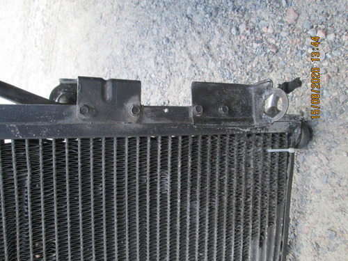

Вариантов немного: либо донашивать то, что осталось из б/у, либо переделывать на конденсаторы для других автомобилей. Наиболее приемлемым мне видится конденсатор от ланоса. Лучше брать крашеный в черный цвет 94412 Nissens. Цена порядка 63$, они есть в наличии.
Для установки нужно изготовить верхнюю пластину крепления и вварить штуцеры на трубки нового радиатора (алюминий-алюминий).
Mihail

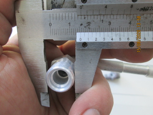

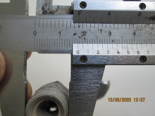

Штуцеры конденсатора кондиционера Volvo 461408

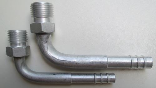

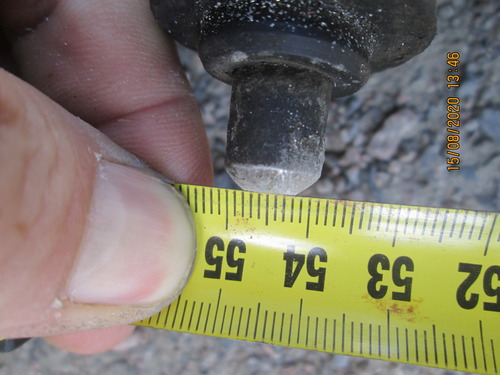

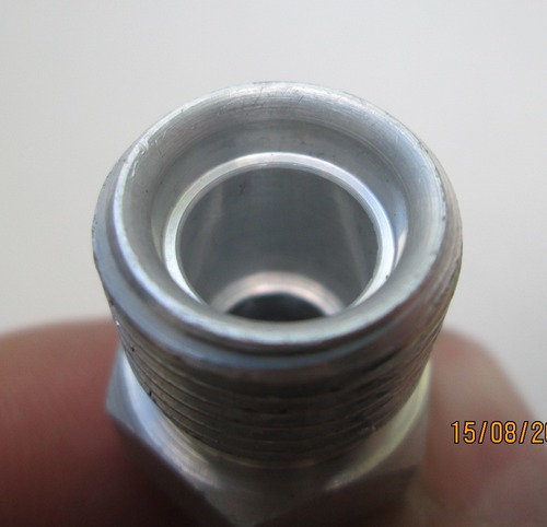

Повідомлення Mihail » Суб серпня 15, 2020 3:26 pm
Ремонтные алюминиевые штуцеры под кольцо есть в продаже в Украине (прямые и угловые). Цена за штуцер 3$ (но можно найти и за 1,5$).
Были заказаны:
1) фитинг алюминиевый №8 (10мм) ответный угловой 90° с наружной резьбой (10мм 3/4-16UNF (O-ring)) (верхний конденсатора);
2) фитинг алюминиевый №6 (8мм) ответный угловой 90° с наружной резьбой (8мм 5/8-18 UNF (O-ring)) (нижний).
"Нижний" покупной фитинг нам не подходит по резьбе под гайку (параметр 5/8=15,875 мм по наружной части резьбы, второй параметр после дефиса - число ниток, 18). На нем она меньше. У нас должно быть что-то похожее на 11/16"-16UNF (O-ring). Т.к. штуцеров таких нет, проще срезать ответную часть с гайкой и приварить фитинг стальной #6/Прямой, Female, ORing, 5/8-18UNF.
Mihail
Повідомлень: 880
Звідки: Кременчук
Автомобиль: 460

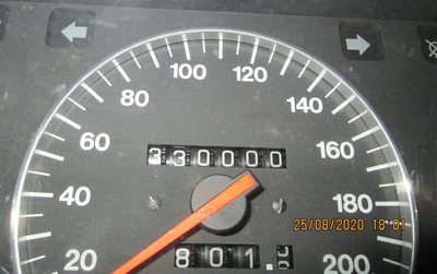

20т
Повідомлення Mihail » Сер серпня 26, 2020 10:21 am
Предыдущая метка 10т.
Общий пробег на вольво 43т км, из них 23т на механике.

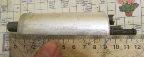

23300 км. Замена бензонасоса.
Повідомлення Mihail » Чет листопада 19, 2020 7:15 pm
Бензонасос таки умер. Прозванивал его с колодки колбы бензонасоса, по нему обрыв, датчик прозванивается нормально. Открутил, вытащил, потряс. Прозвонил с клемм, 1 Ом. Нифига себе мистика. Включил проводами напрямую на аккумулятор, пищит, крутится. Одеваю опять на колбу, разъем колбы, колбу не собираю. Зажигание, моторчик работает. Еще раз, работает, но слабо. Третий раз - молчит. Проверяю сопротивление на клеммах самого бензонасоса, там 120 с чем-то Ом.
В общем, внутри него теряется контакт при работе даже без нагрузки.
Бензин в баке чистый, воды и льда нет, сеточка бензонасоса как новая.
Установлен Bosch 0 580 454 094 (оригинал), 110 л/ч при 3 бар.

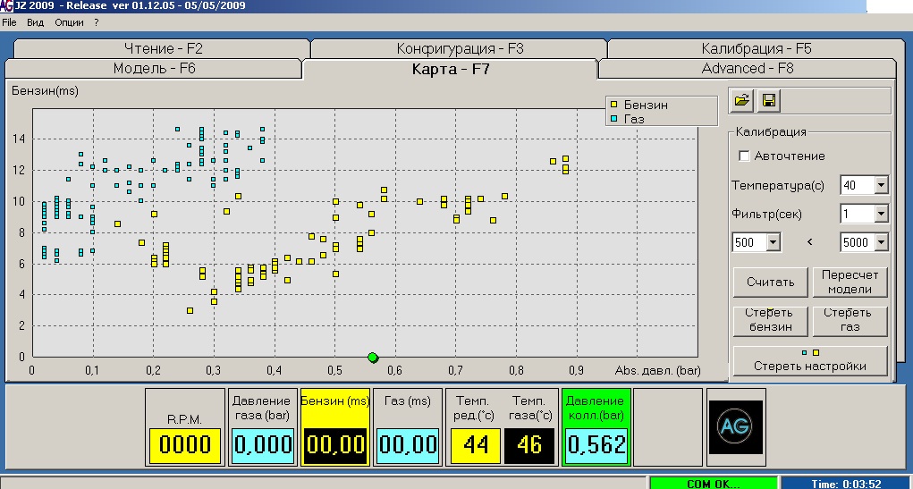

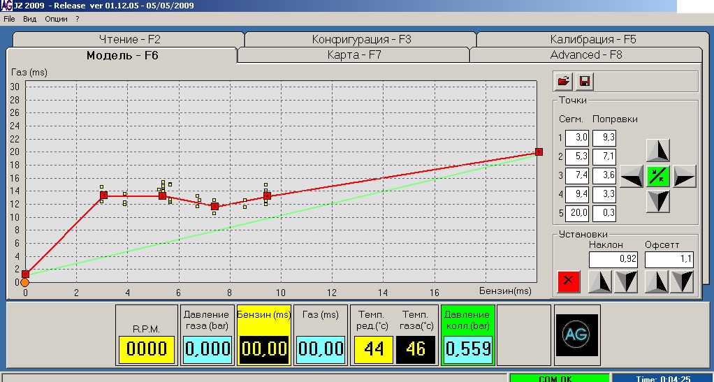

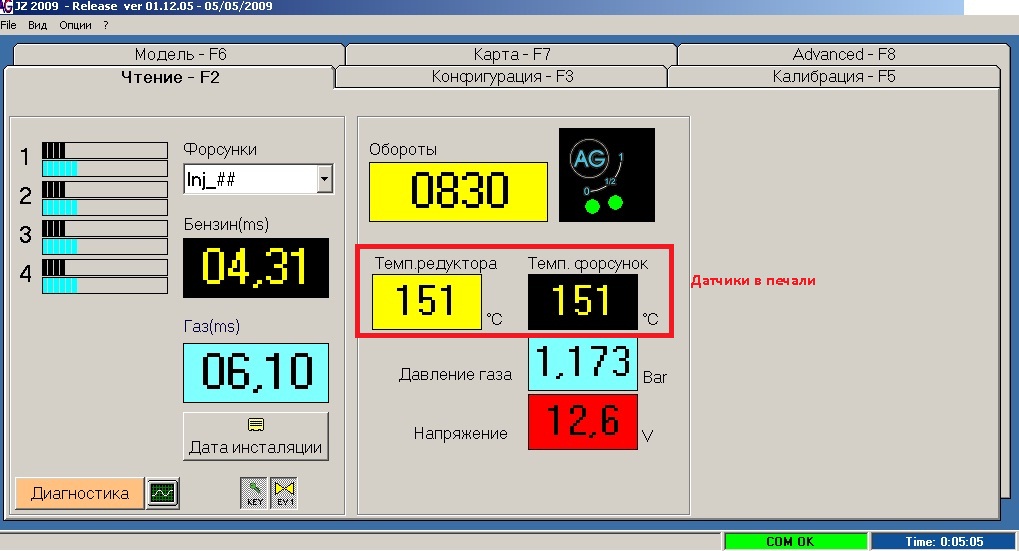

Диагностика газомозга
Повідомлення Mihail » Нед листопада 29, 2020 6:04 pm
Есть подозрение, что ВСЕ датчики ГБО в этой машине неисправны. Печаль.
1) Датчик абсолютного давления. Показывает 0,5 бара на заглушенном двигателе (для сравнения, ДАД бензиновых мозгов, установленный на той же вакуумной магистрали через тройник, показывает 1008 мбар). Показания ДАД бензомозга смотрю через бортовой комп, газового мозга - в софте ГБО.
2) Датчики температуры редуктора и температуры газа синхронно показывают одно и то же значение 155 град.С при работающем двигателе (по БК температура 95 град.С).
Система проходит калибровку и даже говорит, что дюзы подобраны правильно (но рекомендована замена на меньшие), но настроить невозможно. После стирания бензиновой и газовой карт и накатке сначала бензиновой, потом газовой (потом пересчет модели и ручная коррекция формы) получается чушь, карты не накладываются друг на друга, холостой дерганый, машина тупит в движении. Без замены датчиков врядли что-то получится.
Возможно, это глюки софта при потере коннекта с газомозгом, но ошибки по высокой температуре прописаны в нем и они висят там, пока не сотрешь. Потом опять появляются.
Накатанные карты. Полная чушь.
Попытка построить модель.

Повідомлення vitalik k » Пон листопада 30, 2020 12:49 am
В конфиге параметрьі датчиков правильно указаньі?
