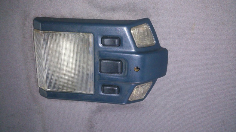

Спасибо за плафон, примерял, к выштамповке на потолок 4ХХ вольвы он подходит идеально, надо будет вырезать чуток материала, небольшой негатив в том что крепления "непляшут". но чтонибуть приделаем, главное что внешне будет как родное :idea:
Меня расположение датчика сильно волновало, теперь неволнует, будет почти как по заводу.

Визуально плафон подходил идеально, но примерка выявила что всетаки неочень идеально, пришлось взять в руки напильник и лезвие. подогнал уже по профилю потолка, почти идеально. но надо проводку подключить. и вакуумную магистраль затянуть под потолок. будет готово сфоткаю.

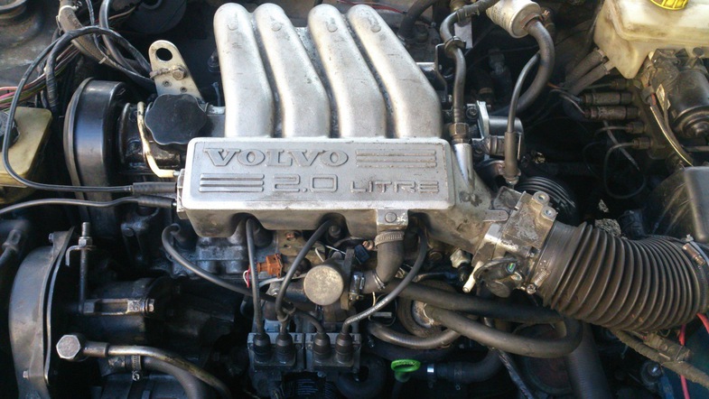

ВВ провода поставил "родные" от Рено F3R мотора с распределённым впрыском (они родные для 5го феникса).
под капотом стало красиво, и акуратно. визуально тот кто незнает как должно быть на 4ке и нескажет что это не сток. :cars:

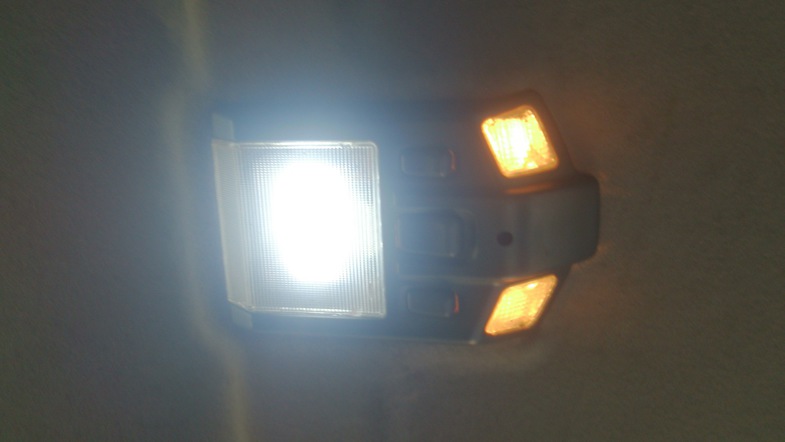

Повідомлення Merlin » Пон червня 30, 2014 9:53 pm
Подключил плафон, единственное что, так вакуумную магистраль еще непровел.
Напомню, весь сыр бор был из за датчика температуры салона, который стоит в плафоне.
