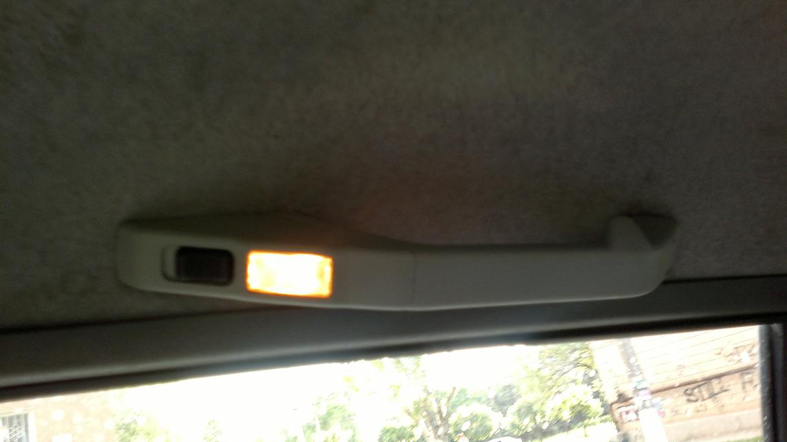

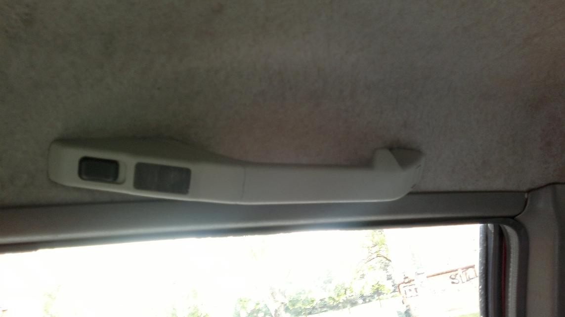

Да слава богу Саня одолел, а сегодня еще вот что одолел, поставил задние ручки потолочные с плафончиками, вечером-ночью просто супер в салоне для задних пассажиров, такой себе люкс вариант. Блин надо потолок как-то вымыть, грязный уже совсем аж стыдно :oops: :oops:

Возьми химчисточку в болончике я себе так чистил и Бате тоже самое делал!!!Ручки зачётные Ты Маньяк!!!
Re: Вот и моя машинка 440
Повідомлення Rom » Нед травня 06, 2012 8:06 am
Aleksander написав:Возьми химчисточку в болончике я себе так чистил и Бате тоже самое делал!!!Ручки зачётные Ты Маньяк!!!
:-D :-D :-D вчера проверил ночью, ох супер просто, водителю не мешает свет совсем, а задним пассажирам классно, хоть в домино играй сиди.
Немного по установке:
Если таких в машине никогда не было то проводку к ним надо проводить, я снял центральный плафон, взял с него постоянный плюс и под крышей протянул провод к одной ручке и к другой, ну минус соответственно через круглую клемму на болт крепления ручки и все.
Да, плюс на плафоне не резал, аккуратненько зажигалкой подогрел и снял изоляцию где-то в 1 см, в это место подвел два провода и все это дело под термоусадку, получилось и культурно и безопасно.
Зы: забыл сказать, что наши обычные ручки отличаются немного по посадочному месту, от ручек с фонариком, там где сам плафон. Так вот когда разберете то вы увидите под потолком специальную пластину куда вставляется эта ручка, выняв эту пластину и вставив туда ручку сразу становится все понятно, там надо будет в том месте где сторона плафона немного подрезать обшивку потолка, делать небольшой продольный вырез, он потом закрывается этой же ручкой без проблем, главное аккуратно.

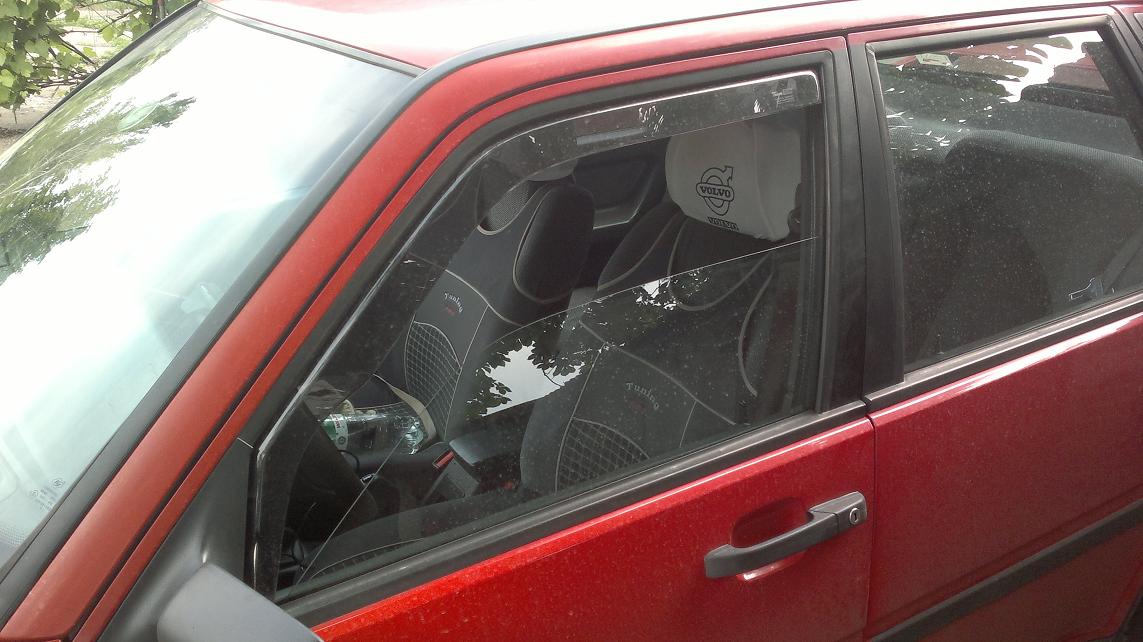

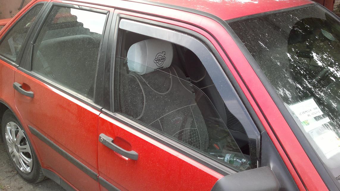

Наконец-то разобрался с ЦЗ, блок управления оказался целым, хоть и прошел тотальную чистку и пропайку. Дело оказалось в проводке, вроде сделал, пока работает, но я думаю что надо будет прокинуть два провода дополнительных вместо желтого и зеленого, где-то скорее всего доживает.
Поставил ветровики (дефлектора) на окна, супер, машина сразу изменилась. Оказывается очень удобная штука.

Повідомлення Vigorx » Сер травня 16, 2012 4:12 pm
от какой поставил ветровики Ром ? И где фото ? )))

Повідомлення Rom » Сер травня 16, 2012 9:12 pm
Vigorx написав:от какой поставил ветровики Ром ? И где фото ? )))
От нее родимой от оригинальной, два передних, фото завтра заделаю.

Вот такие ветровики оторвал, в оригинале, спасибо Валере West/
Честно скажу я не думал что это такие полезные вещи, очень удобно в дождь, в целом ветер не задувает сильно.
