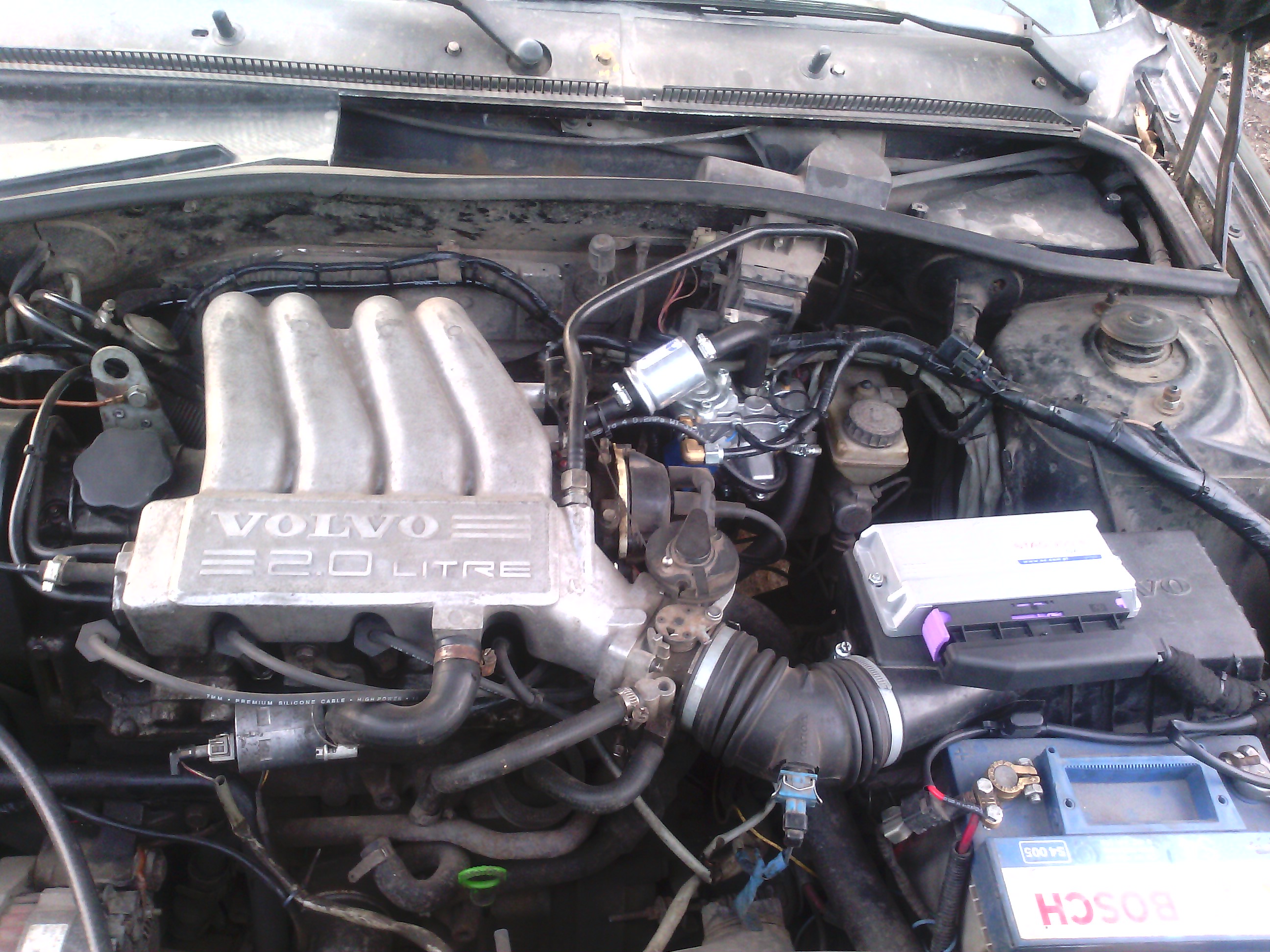

Повідомлення sergvega » Вів лютого 23, 2016 6:25 pm
так вот под капотом стало
Донецк
sergvega
Повідомлень: 1391
Звідки: ОРДИЛО, Украина
Автомобиль: volvo 440
Re: 440 IN Макеевка
Повідомлення Merlin » Вів лютого 23, 2016 10:20 pm
ябы за такую установку ноги оторвал и жопу засунул. извините, но корпус воздухана испортили. а болтики могут открутиться и попасть в мотор.
я конечно понимаю что в 4ке места не вагон под капотом. но не так чтобы уж и совсем нету. редутор неочень стоит. хотя покатит.
вызывает вопросы уголок от редуктора к фильтру паровой фазы. я надеюсь он армированый? или просто от вентиляции картертерных газов от вазотазов?
:o
вобщем я вшоке.
Re: 440 IN Макеевка
Повідомлення Merlin » Вів лютого 23, 2016 10:27 pm
Да и сходу место видно свободное для мозга, между стаканом левым и ГТЦ, там бы он никому не мешал-бы, и воздухану тоже :roulette:
Re: 440 IN Макеевка
Повідомлення Merlin » Чет лютого 25, 2016 5:49 pm
Кстати на фото не видно, форсы там какие? валтеки там работать не будут нормально.
Re: 440 IN Макеевка
Повідомлення sergvega » Чет лютого 25, 2016 10:24 pm
Merlin написав:Кстати на фото не видно, форсы там какие? валтеки там работать не будут нормально.
Сфоткаю обязательно.

Re: 440 IN Макеевка
Повідомлення Merlin » Суб лютого 27, 2016 12:16 pm
эээ брат настроить надо хорошо. это не порядок. если смесь бедная погорят клапана. да и переливать не должна.
но стаг настроить идеально сложно.
всевремя, буквально каждый день считывай ошибки. чтобы не вылезли по лямбде
Re: 440 IN Макеевка
Повідомлення sergvega » Сер березня 02, 2016 9:31 pm
Форсы таки вальтеки стоят.. Ошибки то чем считывать? и меня ведь даже чек на приборке отсутствует
Донецк
sergvega
Повідомлень: 1391
Re: 440 IN Макеевка
Повідомлення Merlin » Сер березня 02, 2016 9:54 pm
у меня тоже не было лампочки с завода точнее там все есть но провод один не протянут был. но самодиагностика пошла с 93го года вместе в 2.0 мотором. я не находил информации о том что 2.0 были без диагностики.
на стакане. левом.
