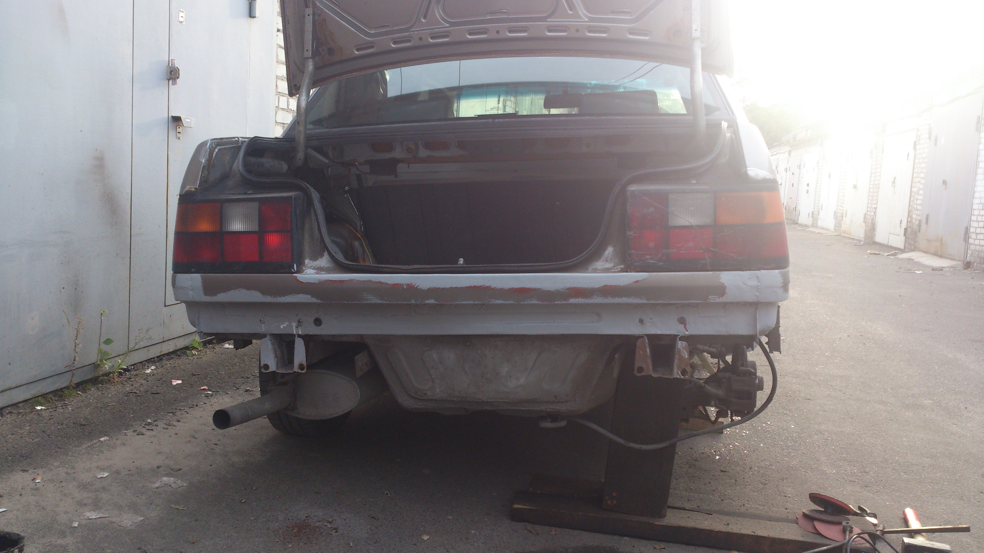

Перевесил выхлопную системму по нормальному. Она у меня Польская Полмлстров.
вроде и неплохая. но размеры не 1в1. 2 резонатора после катализатора немного другого размера и один стучал о поперечину. там подпилил, там подстучал, там подрезал. в итоге сказка, стоит и нигде нестучит. заодно добавил один подвес, перед самым баком, посредине, чтобы не провисало.
Осталось пару звуков непонятных по машине.
1) при езде по брущатке звон ззади какойто, какбудто какаято больша железяка резонирует. грешу на жаровой щиток над глушаком.
2) зуд в районе рейки при езде на средних оборотах. уже и незнаю что либо карданчик, либо шлицевуха рулевого вала. либо саму рейку подтянуть надо.
может кто что подскажет?

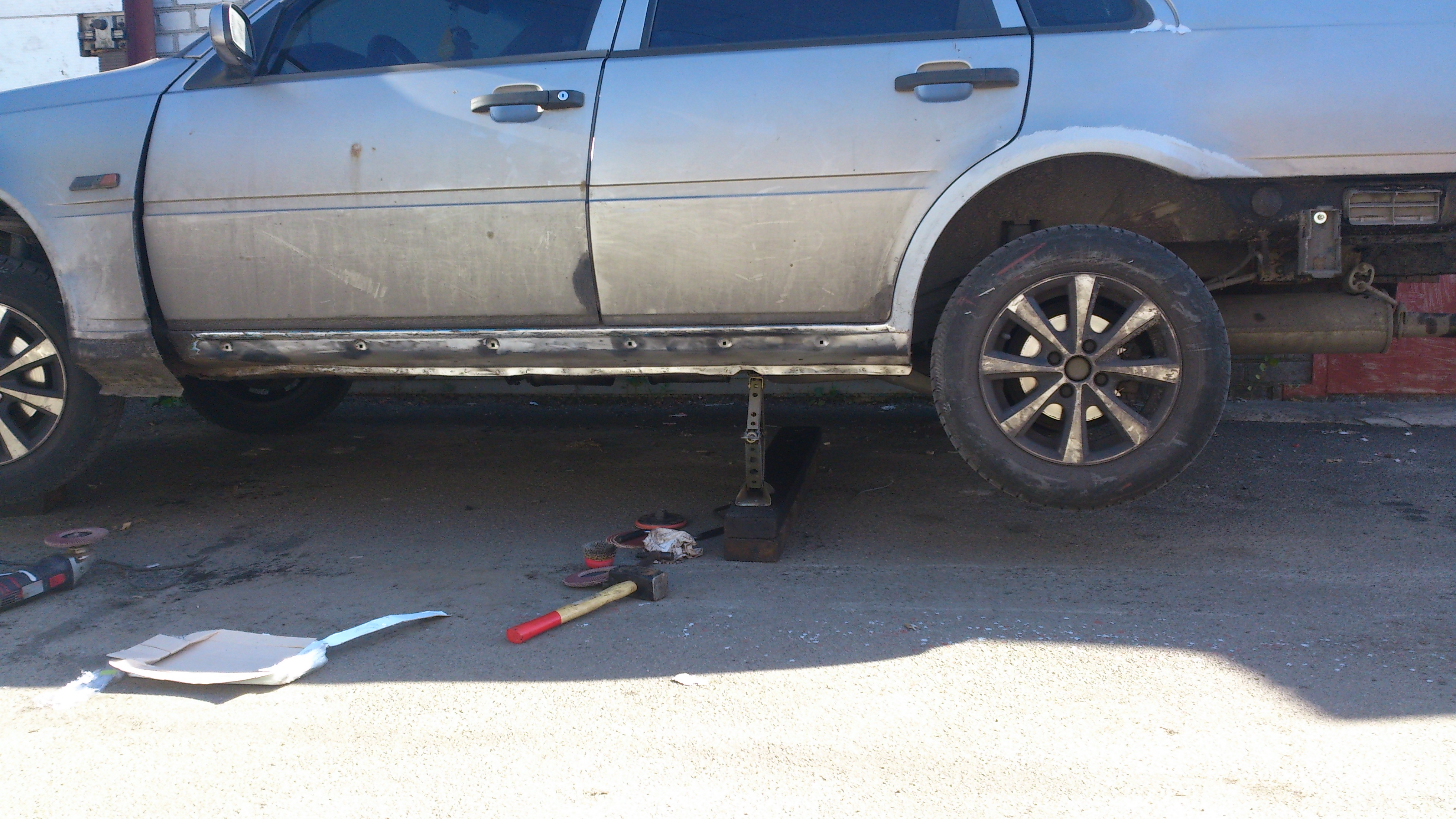

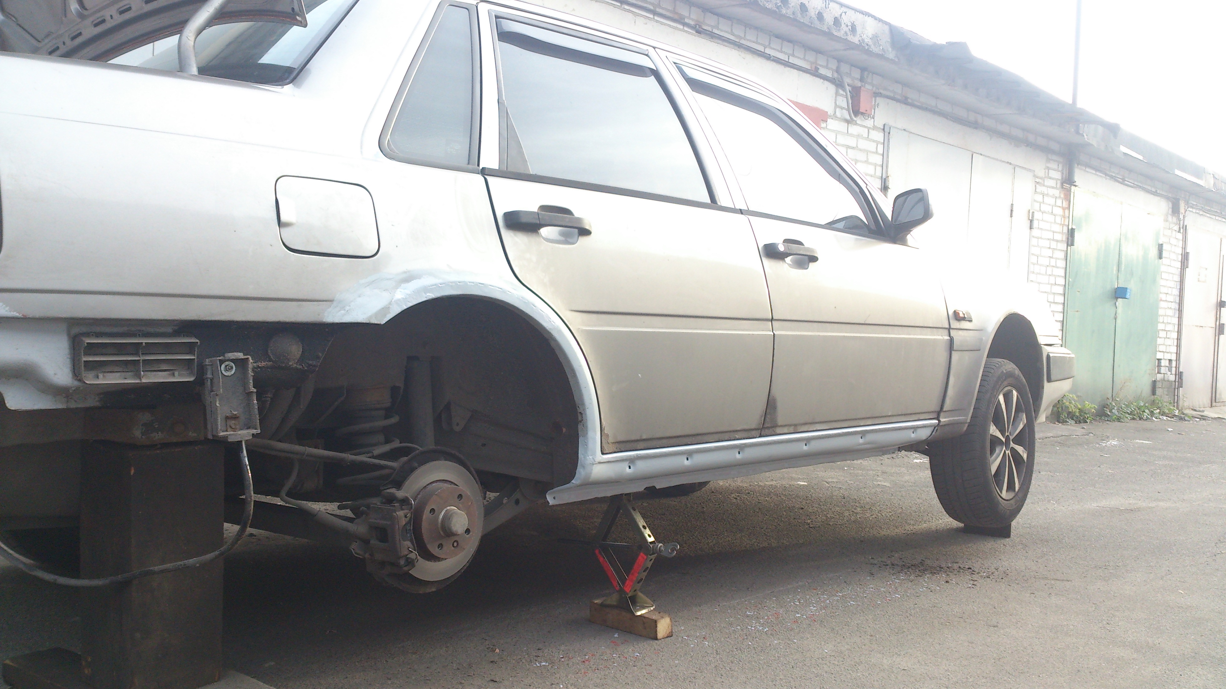

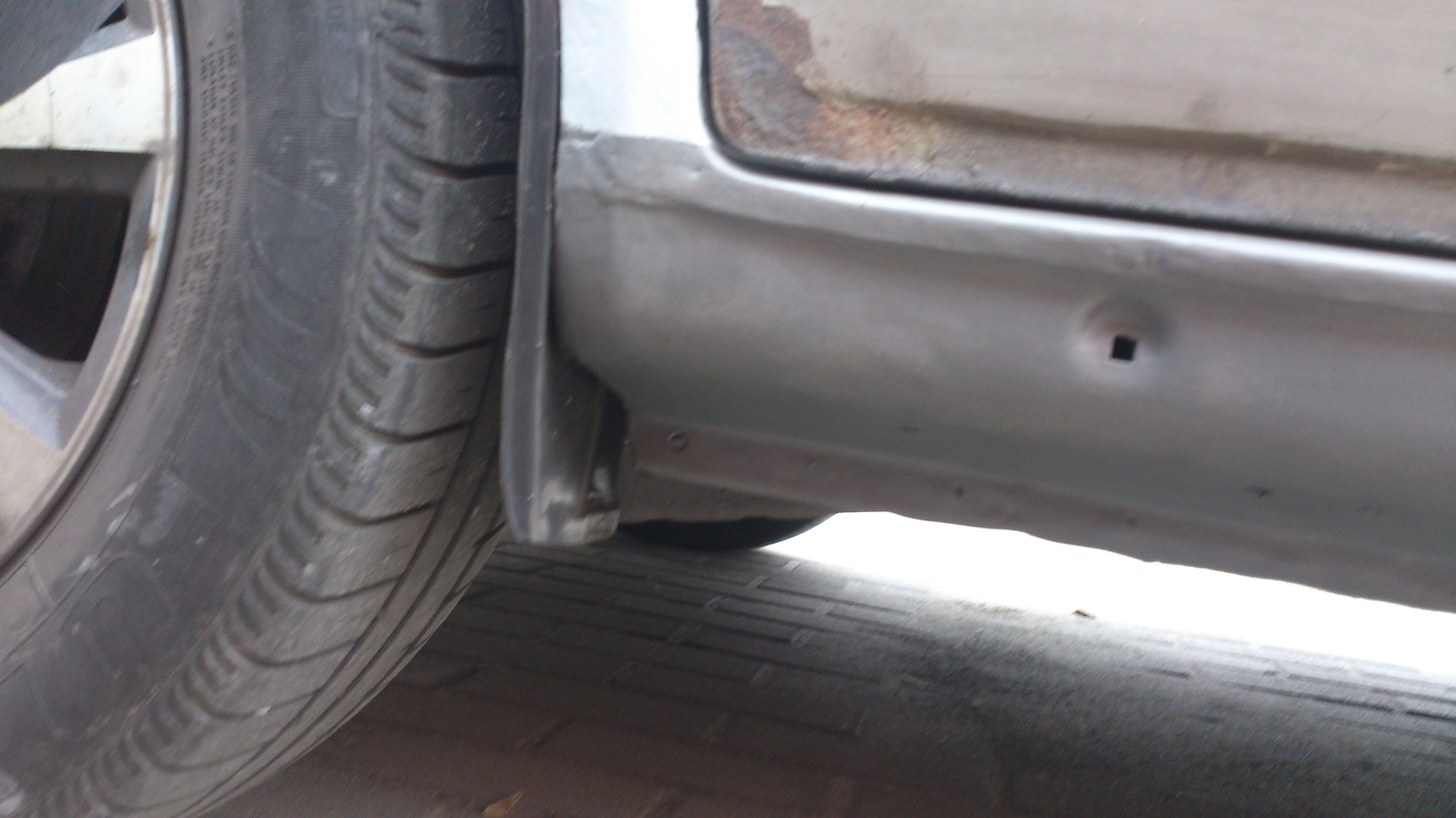

Повідомлення Merlin » Нед вересня 28, 2014 10:29 pm
продолжаем готовить к зиме. делаю сам и пофоткать в угаре забываю.
2й порог чистим до блеска насадками разнысми наждачными и щетками на дрель.
потом кислотный грунт потом 2 слоя эпоксидного и баран. барана может покрашу.
правый порог уже бараном задул. левый завтра задую.
пороги блин меняные были. и приварили их очень даже хорошо. новот покрасили. :o :o
прямо по транспортировочнуму грунту, незнаю чем. наверное краской для заборов. разных цветов. хорошо хоть я перед прошлой зимой их поверх мовилем задул и пороги выжили нормально. местами только налет ржавчины был. Но пыли конечно наглотался. :viking:

Повідомлення Merlin » Пон вересня 29, 2014 11:43 am

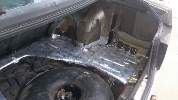

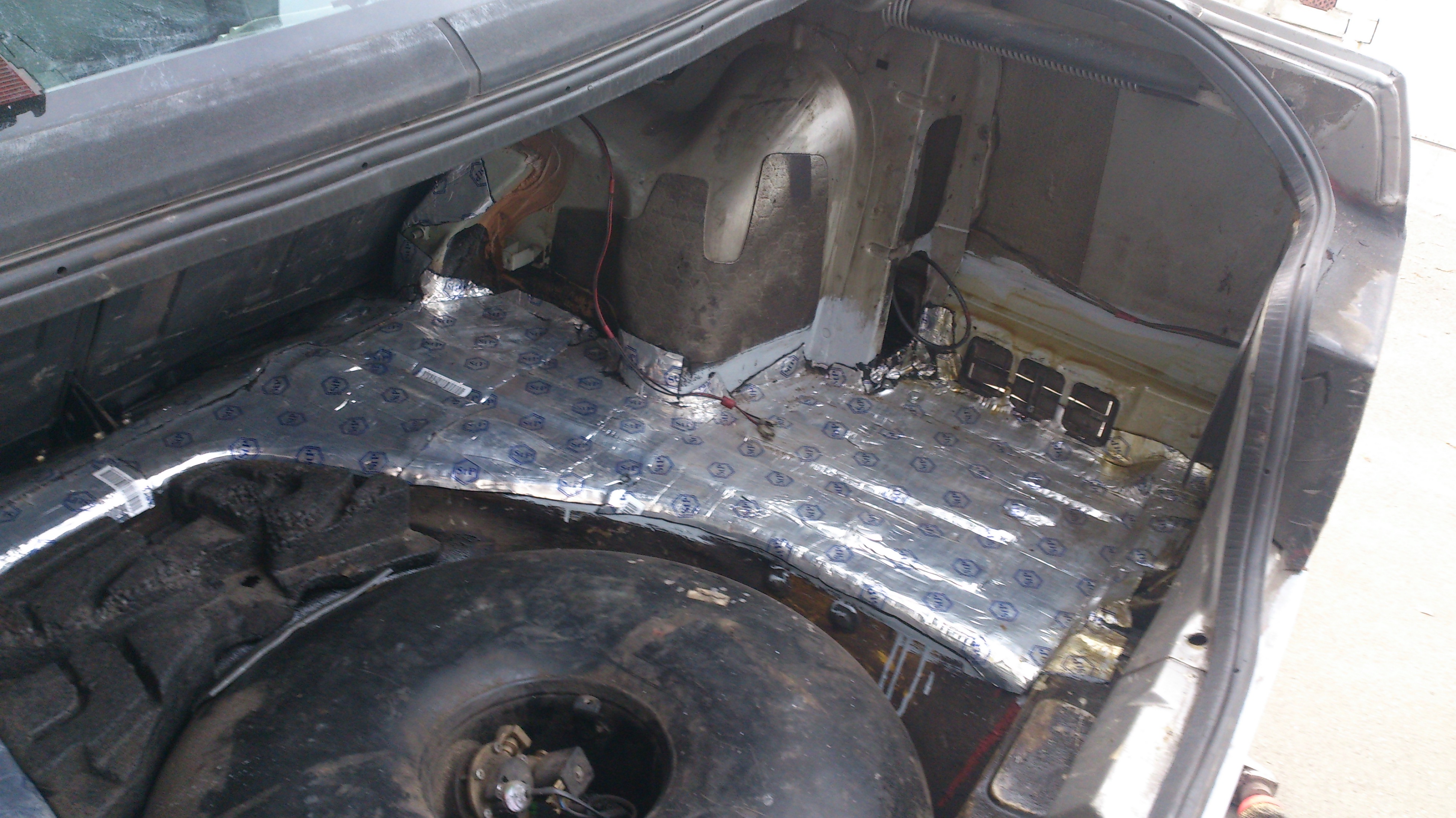

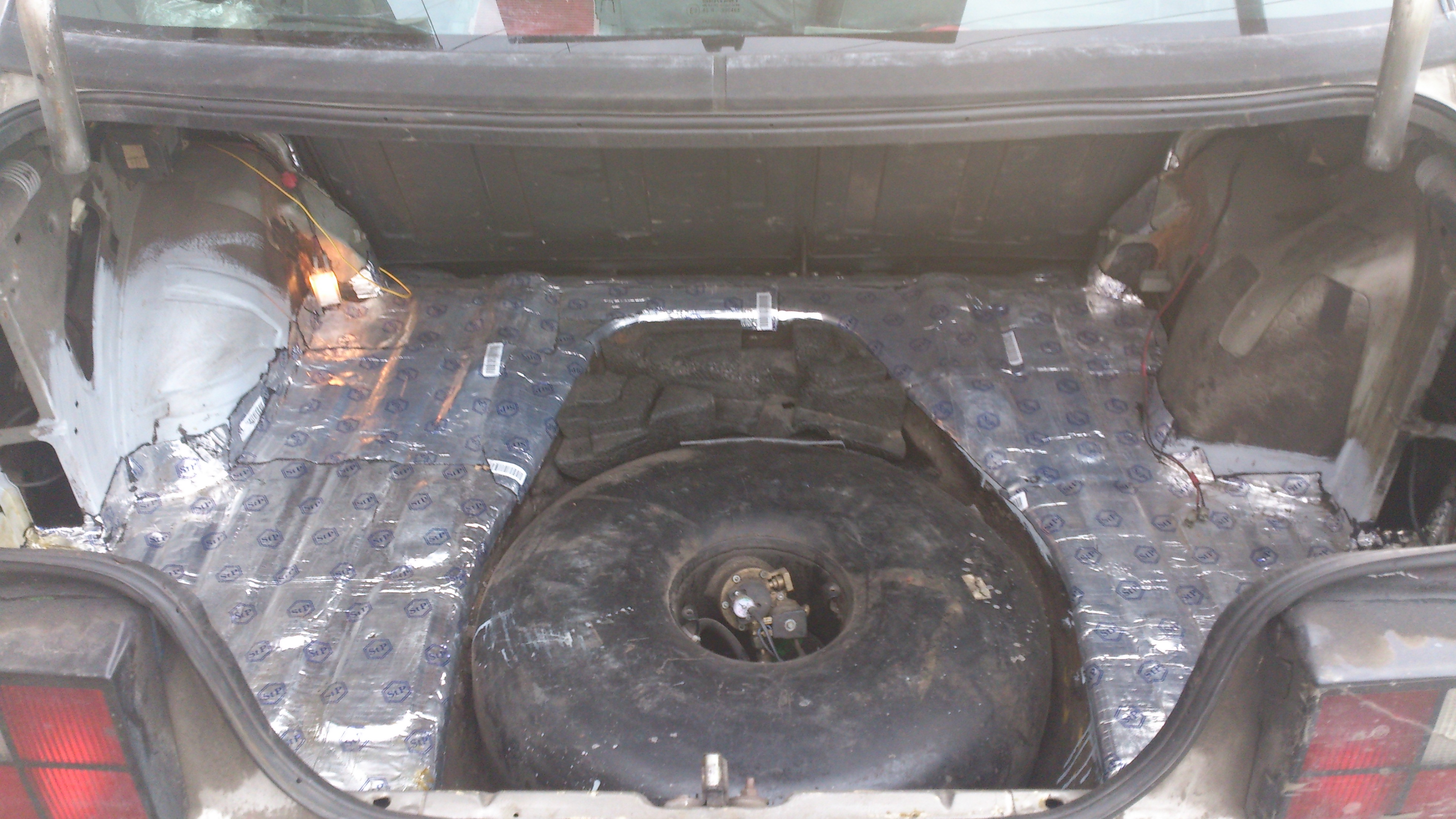

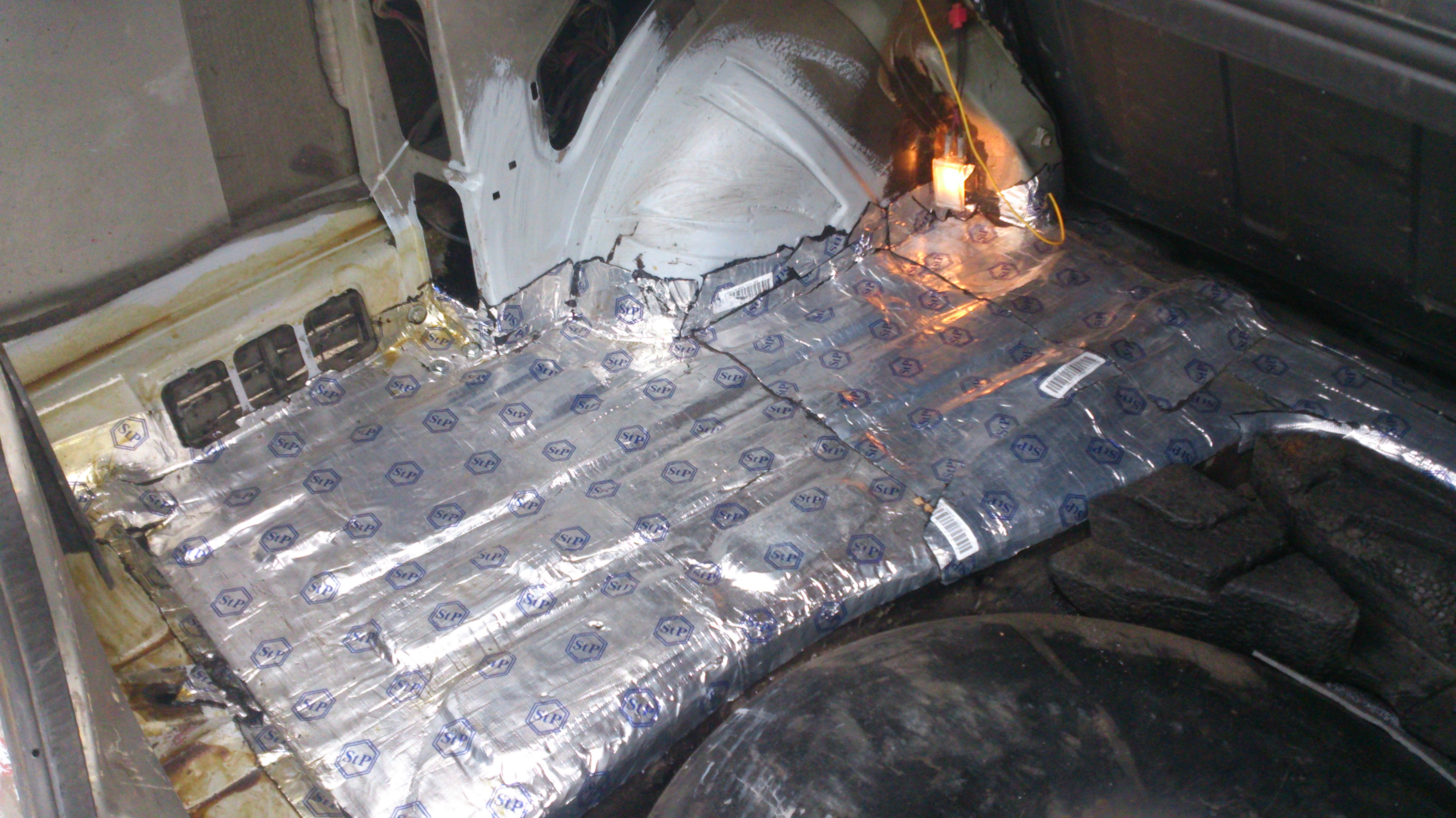

Продул вчера арочки изнутри из мовильницы, мовилем разбавленным керосином. фишка в том что керосин испариться и останеться все обрабоно внутри, минус воняет пару дней. так вот с утреца даже лцжици были, из дренажа порогов вытекло. походу с учетом того что мовильница дает туман, все скрытое должно было покрыться изнутри мовильчиком.
походу сегодня завтра процедуру повторю, на всякий пожарный, и можно будет собрать НАКОНЕЦТО пластик багажника :idea: :idea: :idea: :idea: и ничего небудет туда попадать уже, ни вода ни грязь, багажгник герметичен, и :idea: :idea: и сухо будет.
Да также продул мовилем, с пристрастием задние лонжероны, через дыры скрытые под усилителем бампера. Я незнаю через что и как, но весь салон затянуло туманом, видать пороги сообщаються с салоном через пороги или через какието усилители. :o

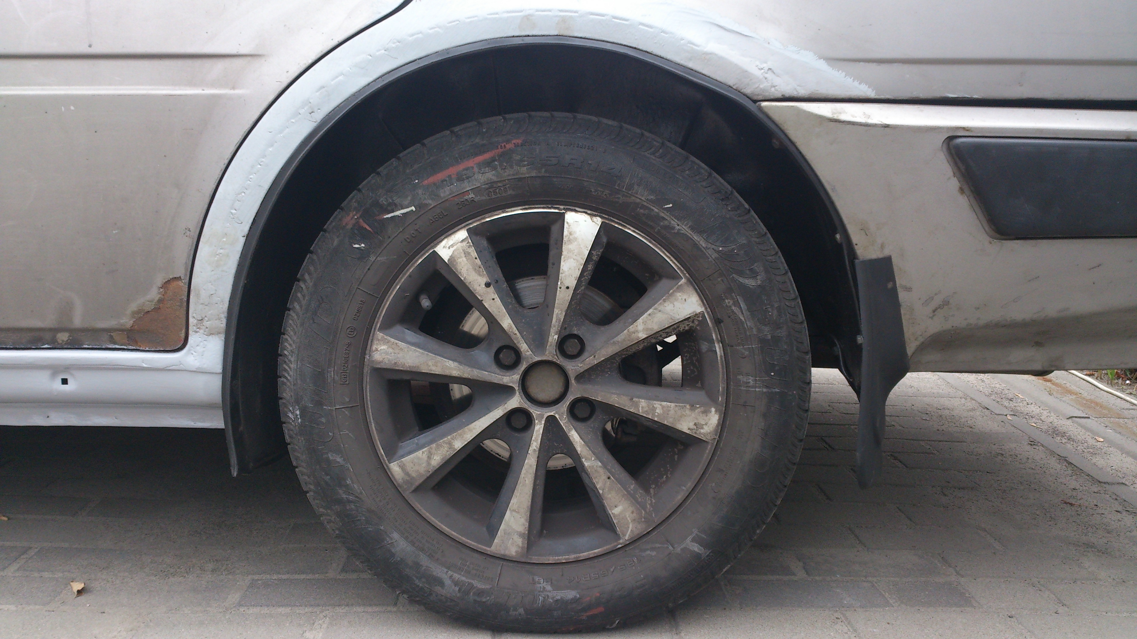

Поставил задние подкрылки, но поставил не как все, с наклоном вперёд, и получилось что их почти ненадо нигде обрезать. только чутка под задние тяги. ито, я вырезал чучуть и феном их нагрел и загнул. также хорошо стали при таком варианте задние универсальные брызговики.
на ржавые двери несмотрим, есть в запасе новые в цвет. эти спасать небуду.
один порог пока в грунте второй уже в баране.
