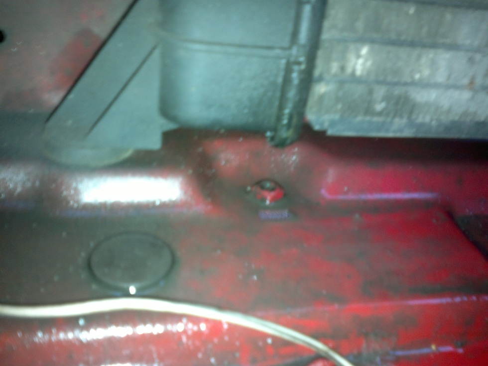

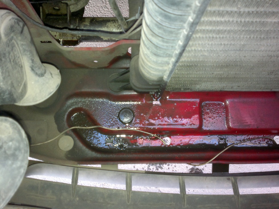

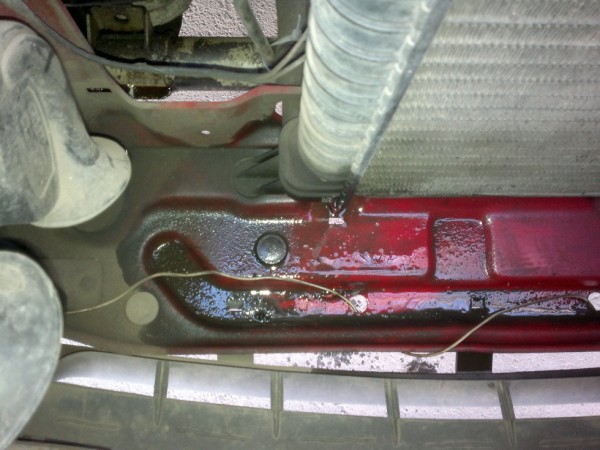

Вооооо, бля началось, потек радиатор охлаждения, сука как не вовремя, на нижнем патрубке.
Re: Вот и моя машинка 440

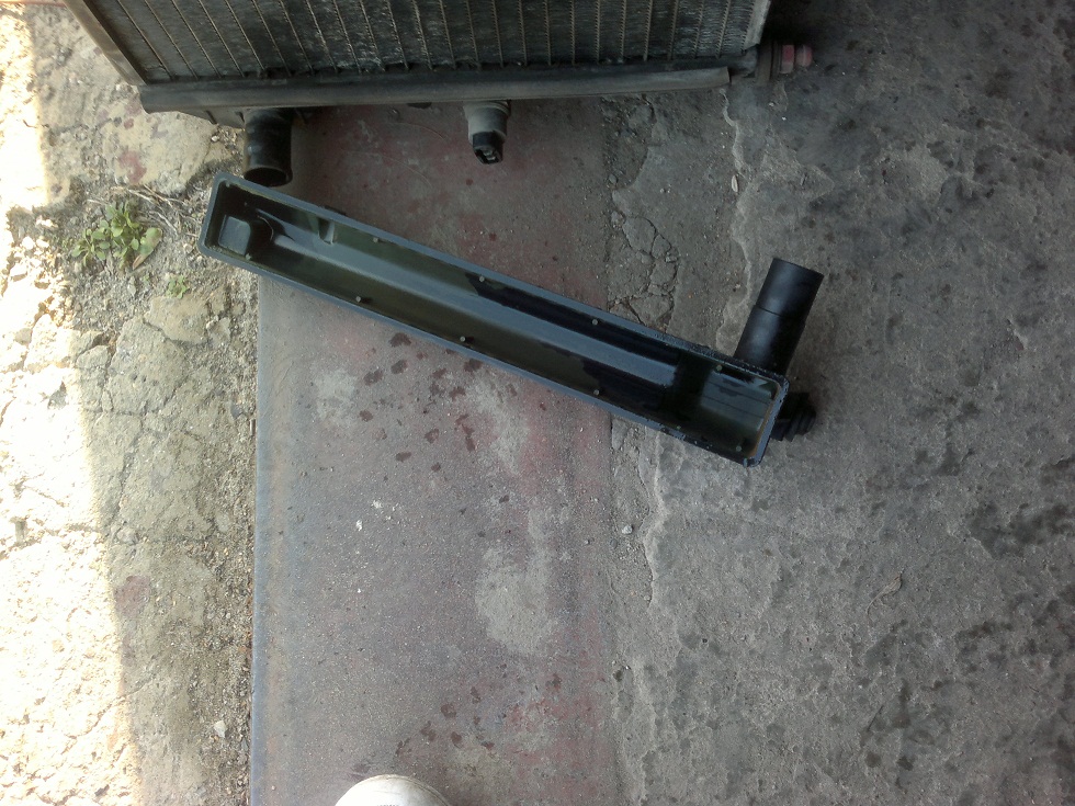

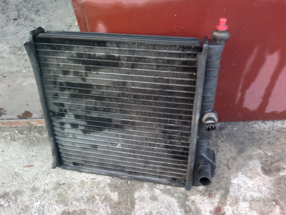

Повідомлення Rom » Вів листопада 13, 2012 6:40 pm
Продолжим!

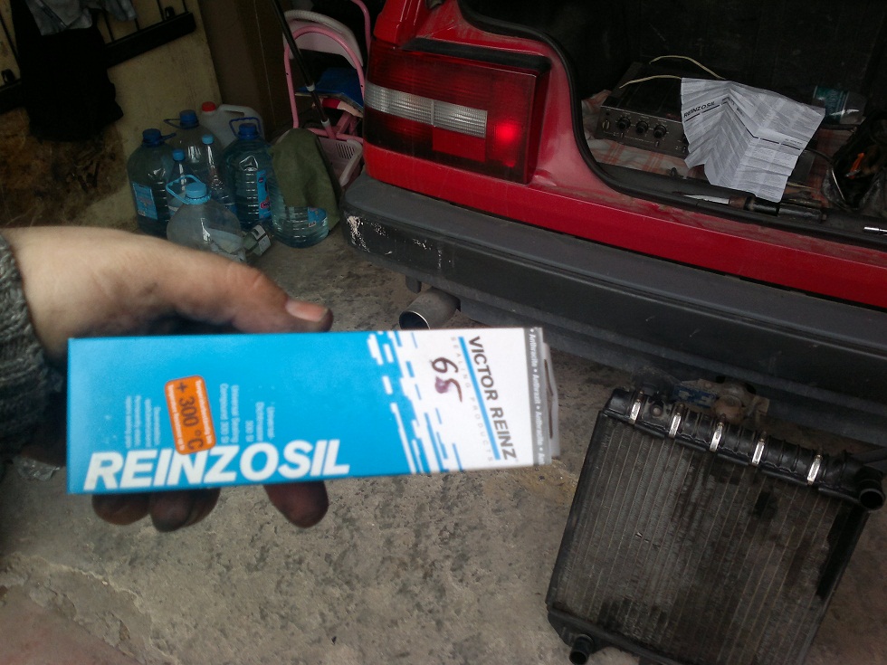

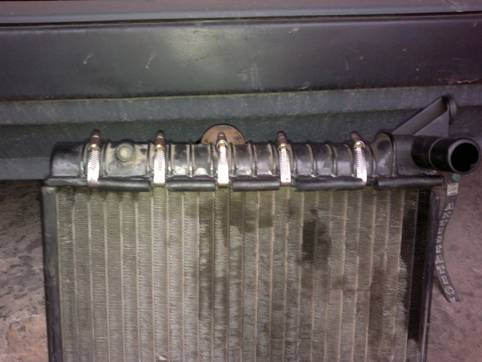

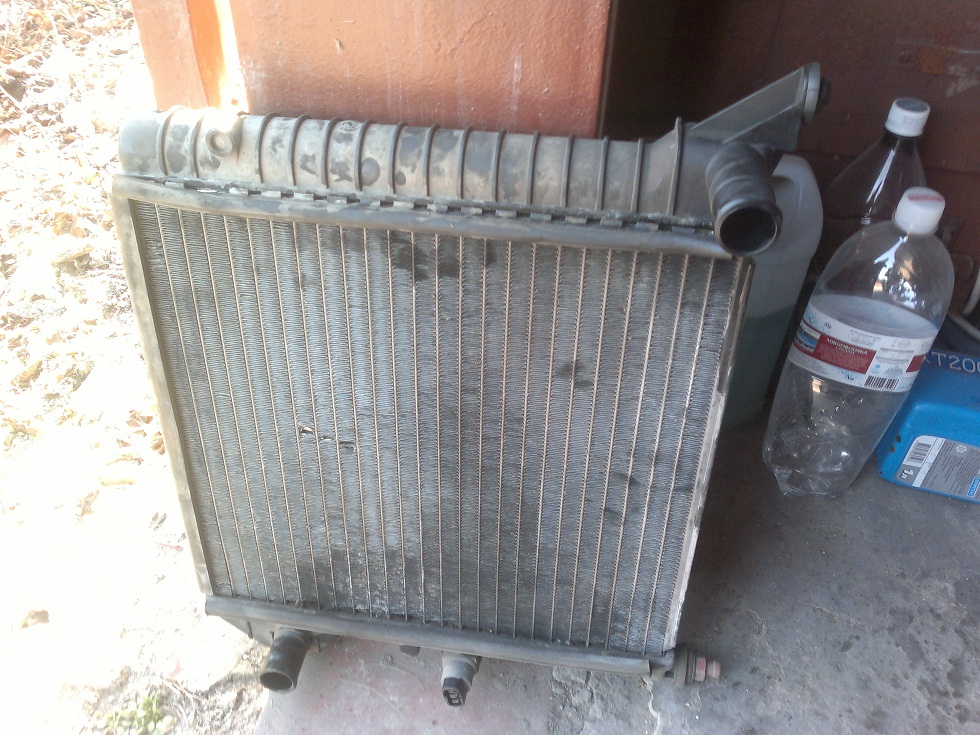

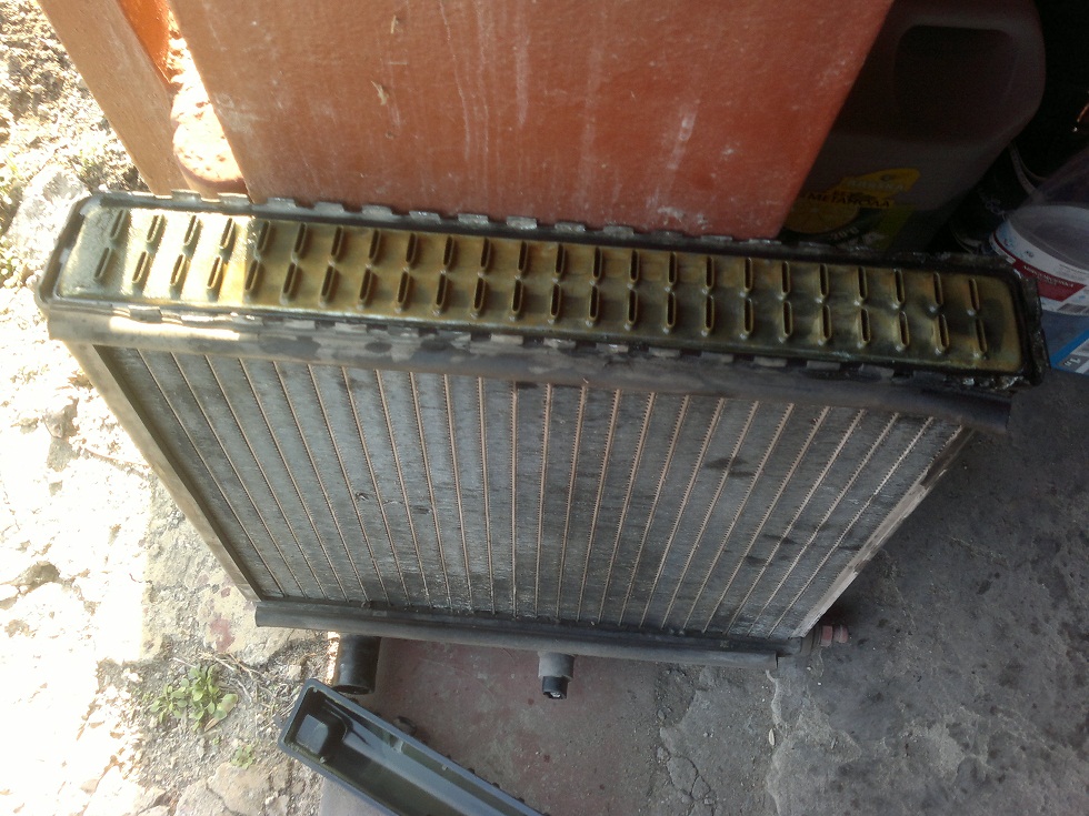

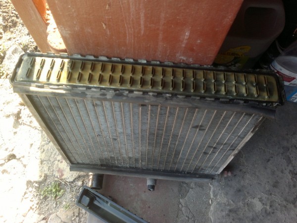

Итак началось утро не с самой приятной ноты, потек радиатор, причем уже реально капало. Часикам к 11 я прилетел в гараж и начал разбирать машину, слил охлаждайку, снял радиатор и понял что течет снизу не патрубок и не выход из радиатора, прокладка по моим подозрениям не держит. Я развальцевал пластиковую боковину радиатора, снял ее, все прочистил, пока сохло сбегал на авторынок (благо близко), купил самый дорогой герметик (Victor Reinz) и 5 хомутов. Вернулся назад, оно подсохло, я промазал герметом поверх старой прокладки, и назад поставил крышку, завальцевал крепления назад, промазал еще раз герметом поверх и затянул хомутами, вот собственно и все, привез это дело все домой, чтобы в тепле было, высохнет, завтра промажу еще раз поверх всего этого и поеду ставить на машину. Надежда не покидает до последнего, жаба давит за новый радиатор отдавать 3000.

Повідомлення sergvega » Вів листопада 13, 2012 7:51 pm

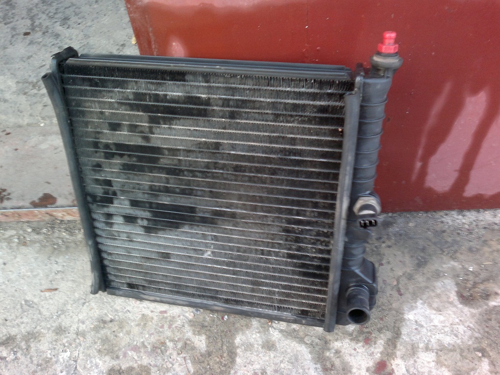

Надежда все еще остается))), Не захотел колхозить с жигулей? А новый че так дорого?? Он же около 1000 стоил...
Донецк
sergvega
Повідомлень: 1391
Звідки: ОРДИЛО, Украина
Автомобиль: volvo 440
Повідомлення Rom » Вів листопада 13, 2012 7:57 pm
sergvega написав:Надежда все еще остается))), Не захотел колхозить с жигулей? А новый че так дорого?? Он же около 1000 стоил...
Не говори Серж, надежда живет до завтра, колхозить всегда успею, мой радиатор выглядит сука как новый, не считая того что внизу немного потек, новый- это оригинал, не оригинал до 1000, но всеравно блин перед продажей авто такие вложения делать не очень охота. Если завтра результат будет положительный, то буду ездить тестировать, если нет, то буду колхозить ВАЗовский.
Да кстати забыл сказать, что у меня ни дрели ни болгарки к сожалению своему нет в гараже, так что даже колхозить нечем :?

Ну что я скажу вам господа, собрал я это все дело в кучу, залил охлаждайку, прогрел машину до открытия термостата, долил охлаждайку до максимума и поехал, покатался немного вроди все ок, потом возвращался домой и в горку дал ей немного пиз...ы, приехал домой смотрю кап-------кап------кап! Сейчас езжу вроди все ок, хер поймешь.
