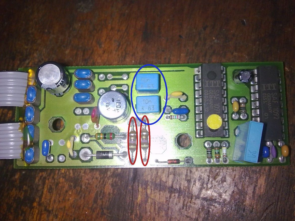

Не, я так ипаться ненамерен. изучив схему спидометра окалазлось что датчик и конденсатор в приборке образуют колебательный контур. и учитывая возраст автивки и блинну провода + количесство соединений, на то будет эта хрень работать или нет будет зависить от всего, вплоть до того сколько вчера водитель пива выпил и какая погода на марсе.
потому я решил для начала перепаять немного схему, если непоможет то использовать электронику от заднеприводного спидометра, они работают независимо от погоды на марсе и собраны на другой логике.
ну а если и это не поможет, то поставлю датчик скорости от рено на эффекте холла или к АБСу подключусь.
Тоесть я намерен эту хрень порешать один раз и навсегда. и путей решения есть 3. :?

Скурил я этот спидометр. но результат скуривания показал что нежная хрень. и будем менять все радикально.
Схему входного каскада перепаял. удалил 2 резистора на входе. стало чучуть лучше. но всерано перестает работать через пару км.
потом выпаял один из 2х кондеров. который какраз и создает LC колебательный контур с датчиком. и... ну он работает но поглючивает чутка. иногда стрелка колыхаеться чучуть совсем.
вобщем когда глючит спидометр надо подбирать кондер. реально это источник траблов.
Причем надо понимать что проблемма в датчике и проводах контактах.

ели у вас 4ка и у вас глючит спидометр, и вы точно знаете что спидометр исправен и с датчиком и контактами все ок, то вот инструкция.
обведенные красным резисторы можно замкнуть.
но главное, это один из кондеров обведенных синим. выпаиваем один, любой. и если непомогает пробуем подбирать его емкость. ставим чуть побольше чуть поменьше. до тех пор пока незаработает.
а вобще проблема в том что у старого датчика характеристики уплывают. и такую схему неприменяют. только рено на это сподобилась. (ну и 4ке паровозом досталось).

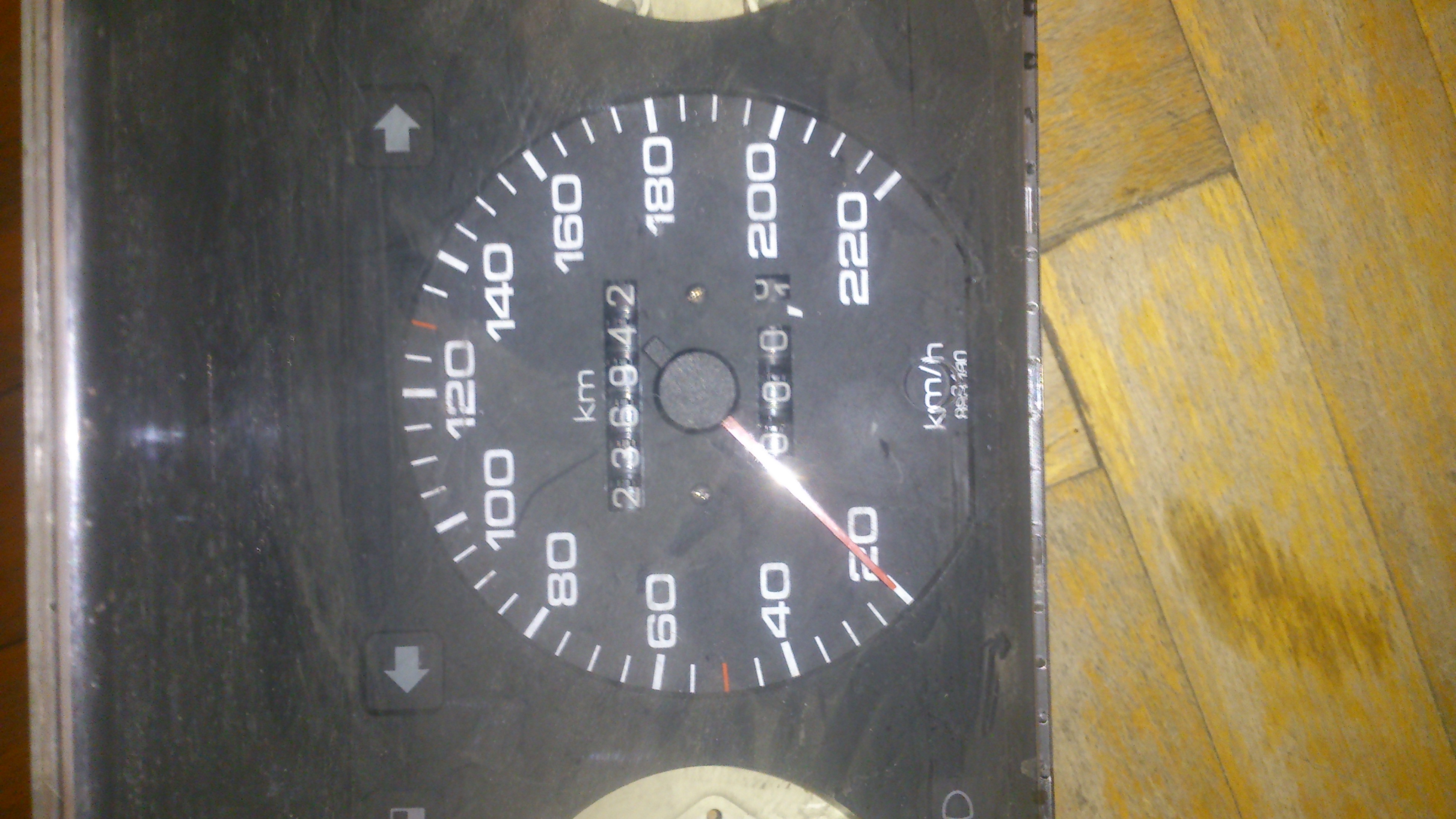

Перепайка спидометра эффкт дала. ниодного глюка. но отметчики у меня в коробке самодельные. и вклеены хоть и уизуально одинаково но это не станок и есть жксцентриситет. поэтому иногда стрелка чуть дергаеться. на некоторых скоростях. но вобщем работает почти без нареканий.
советую всем у кого родное глючит сразу спидометр перепаять а не тратить время на провода контакты.
Но всеравно продолжаю и переделку на холла.
нашел тросовый родной спидометр. там указано 617.5 оборотов троса на километр. (это завод так пишет) при установке вместо троса 8ми импульсного датчика будем иметь 617.5*8=4940 импульсов на километр. (повторюсь это заводские цифры а не расчитаные по резине. видимо там учитывают чтото еще).
Вопрос со спидометром решил. будет стоять спидометр от форд скорпио, на нем указано 5000 импульсов на километр (60 импульсов разниц это можно сказать что ничто). и датчик скорости будет просто напрямую к нему подключен. стрелка на спидометре будет родная Вольво, а шкала будет Ауди 80 чуть подрезаная.
все становиться и смотриться красиво. посветку шкалы только надо поменять. для этого надо будет смыть красную основу с обратной части шкалы.
ну и заказал умножитель частоты для самого инфоцентра, сделают на однокристалке. но в данном случае можно даже спаять на мелкой логике, тоесть умножить на 2 и поделить на 1.5 или умножить на 4 и поделить на 3. это вполне делаеться на паре тройке микросхемм. без програматоров и однокристалок.
Со спидометром от скорпа все немного проще становиться. и самое важное. в скорповом спидометре стоит наша механика. там все шестеренки в одометре такиеже как и у нас на 4ке. это так для справки.
плату спидометра я возьму от спидометра 7хх. она компактная и при небольшой доработке влазит в имеющиеся размеры.
Вобщем спидометры ВДО тех времен все имеют много общих деталей. ochen raddd
пока это все голословные вычисления. бля утсановки и проверки пока нехватает только датчика скорости. В понедельник закажу.
и будем ставить. Радует что на автомате вернуть привод спидометра на трос вопрос часа полутора работы. а не колоть коробку как на механике.
если комуто нужен перепаяный неглючащий сток спидометр на 4ку с инфоцентром и датчик с отметчиком на автомат маякуйте. мне скоро будут ненужны.
