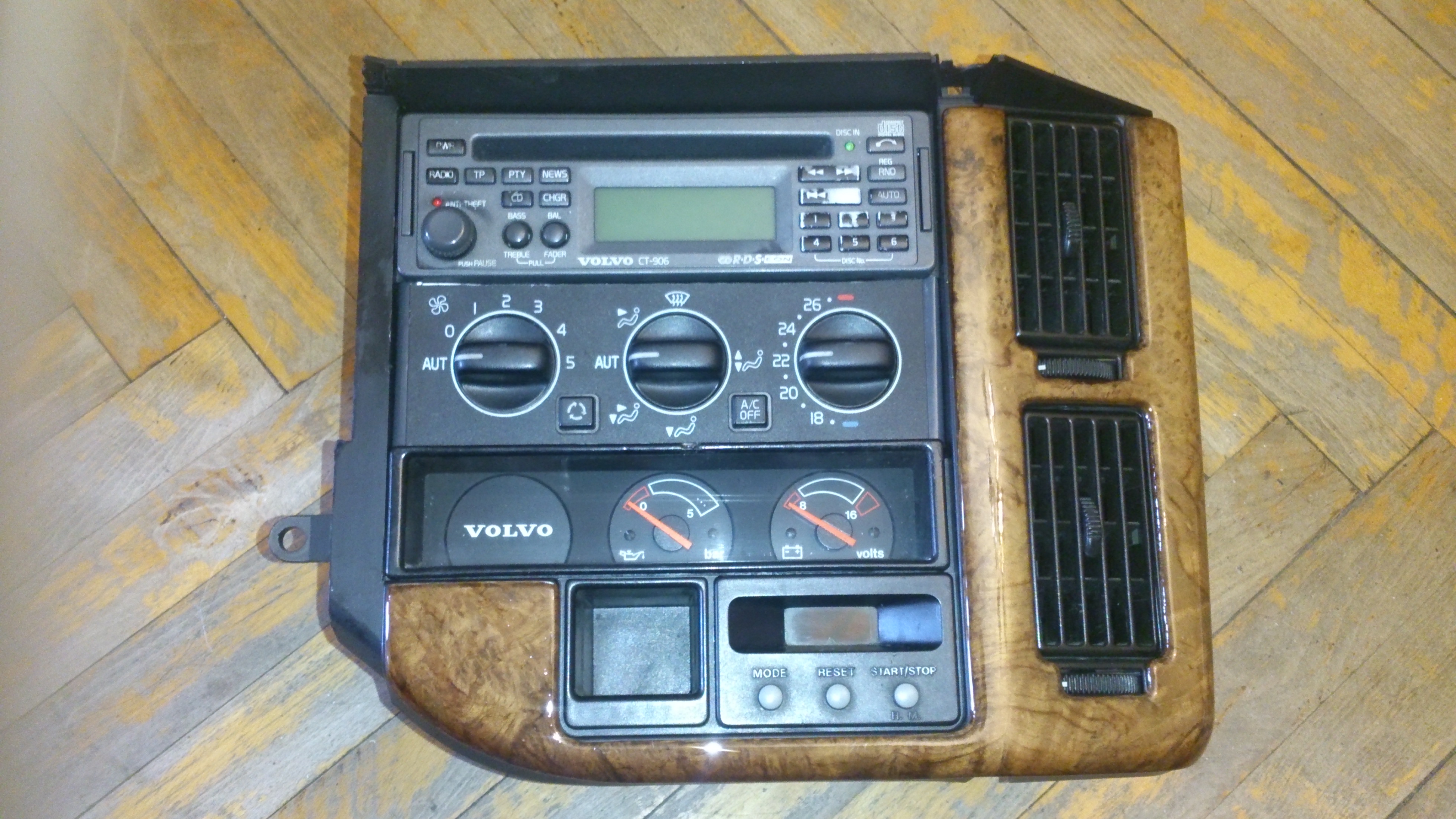

Нашел как решить траблу с деревом салона. ибо аварийка все портит. вместе с датчиком скорости от рено заказал кнопку аварийку от Тазика. узже примерял.
она нормально станет в то место, где на рестайловой консоли стоит корректор фар. Заодно и мысли поставить эллектрокорректор меня покинули :-D
И будет у меня полный фарш, Дерево, свинина, две педали. :-D :-D :-D

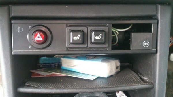

Повідомлення Merlin » Нед березня 29, 2015 5:33 pm
Вот, чего вышло.
Re: 460 2.0 Мерлиномобиль №2
Повідомлення Алежон » Нед березня 29, 2015 5:35 pm
как то круглая кнопка квадратную идиллию нарушает.
Повідомлення Merlin » Нед березня 29, 2015 6:33 pm
а круглый регулятор уровня фар ненарушал? :-D

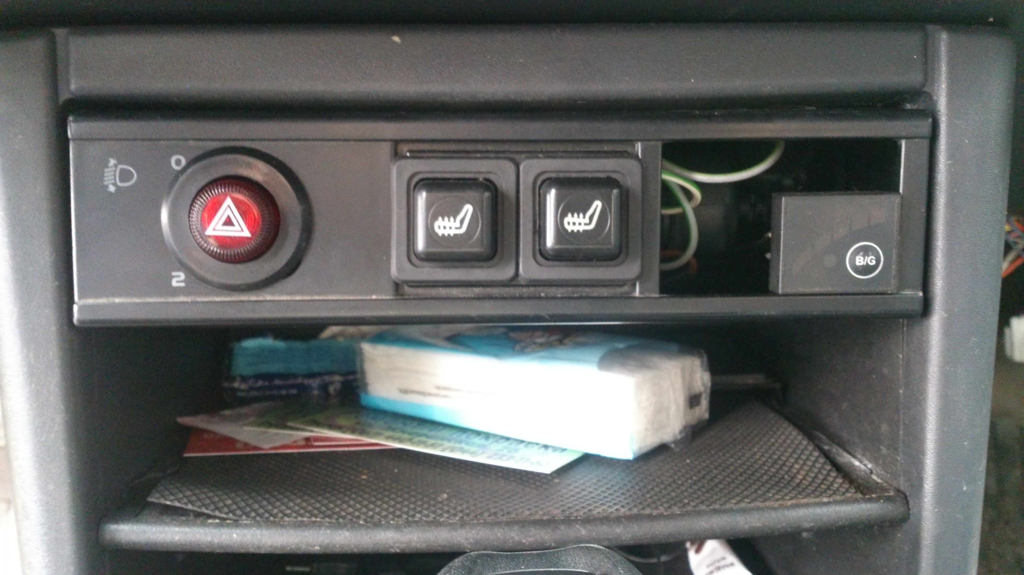

Повідомлення Merlin » Суб квітня 04, 2015 6:28 pm
Аварийку новую подключил. теперь както так будет

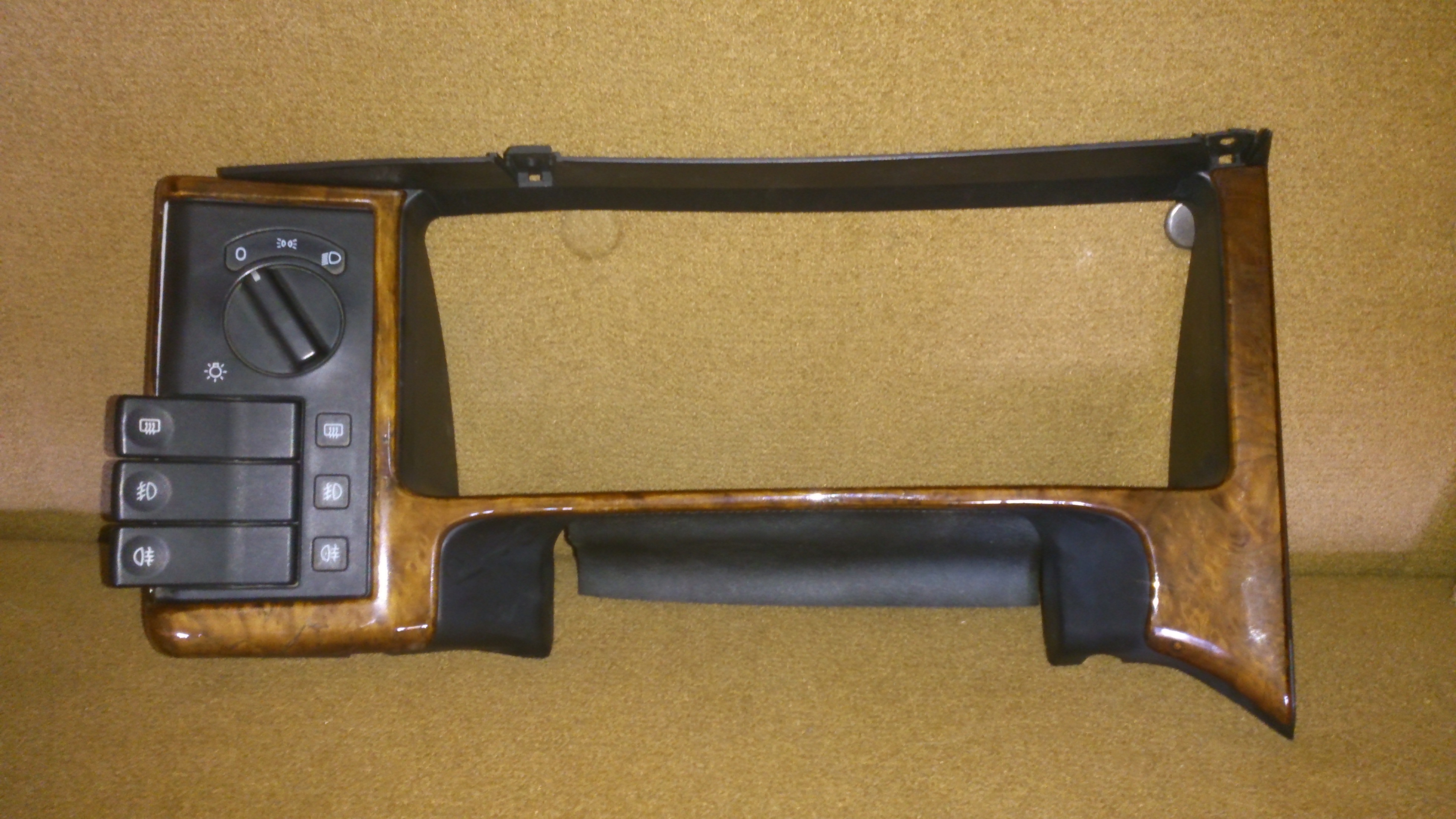

подготовил остальные деревяшки салонные для перелакировки, вышкурил деффекты, и заматовал. покрою лаком и приклею наместо. будет бомба. :idea:
самое :idea: сложное кстати оказалось не вышкурить их, а поотдирать акуратно и потом отодрать старый двухсторонний скотч. :moil:

Восстановил и наклеил деревяшку которая на рамку приборки.
Работать нельзя седня, остальные 5 деревях перекрою лаком завтра. (одна на бардачек и по одной на каждую карту дверную).

Повідомлення Алежон » Нед квітня 12, 2015 6:49 pm
симпотно
Повідомлення Merlin » Нед квітня 12, 2015 10:43 pm
Я старался. :-P

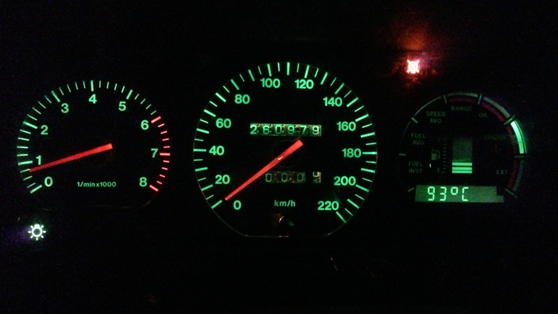

вчера полностью восстановил функционал инфоцентра. НО с выхода ЭБУ феникс5 от Ф3Р выход родной сигнала расхода топлива вроде оказался несовместимым (по крайней мере у меня расход 0 был всевремя).
Пришлось перекодировать инфоцентр обратно в турбовый вариант и подключиься к форсунке. (форсунки у меня стоят от ф3р с распределенным впрысом, они по производительности почти 1в1 с турбовыми.). вобщем инфоцентр начал чето считать. как меня и предупреждали сначала бред пишет какойто, а потом начинает более менее вменяемые цыфры показывать. :idea: :idea: :idea:
вобщем я рад. хоть мне на газу эти показания и неочень надо, но приятно когда все работает в машине. :buba:

Повідомлення Юрец » Нед квітня 19, 2015 10:20 pm
Я извиняюсь за глупый вопрос, только чур, не ржать с меня! Раньше не сталкивался с этим термином - что такое инфоцентр?
Юрец
Повідомлень: 333
Звідки: Мелитополь
Автомобиль: S80 D5 2008
Повідомлення xoxlov » Нед квітня 19, 2015 10:51 pm
Юрец написав:Я извиняюсь за глупый вопрос, только чур, не ржать с меня! Раньше не сталкивался с этим термином - что такое инфоцентр?
Экранчик который на приборке показывает погоду на солнце, вот Мерлин его довел до ума и он сейчас погоду на луне показывает. :-D
Повідомлення Merlin » Нед квітня 19, 2015 11:07 pm
Все он показывает как надо и даже правильно.
Класная штука, показывает температуру масла, среднюю скорость, температуру за ботром, текущий, и средний расход топлива? пробег на остатке топлива. :cars:
Повідомлення Юрец » Нед квітня 19, 2015 11:50 pm
Тю :roulette: так бы и сказали, что бортовик...
Юрец
Повідомлень: 333
Звідки: Мелитополь
Повідомлення Юрец » Нед квітня 19, 2015 11:52 pm
А че лампочка сгоревшей лампочки горит? ЛЭДки в подсветку номера поставил :-D
Юрец
Повідомлень: 333
Звідки: Мелитополь
Повідомлення Merlin » Нед квітня 19, 2015 11:54 pm
а там подсветка номера вобщето неконтролируеться.
горит наверное потому что тормоз ненажал еще. :-D
