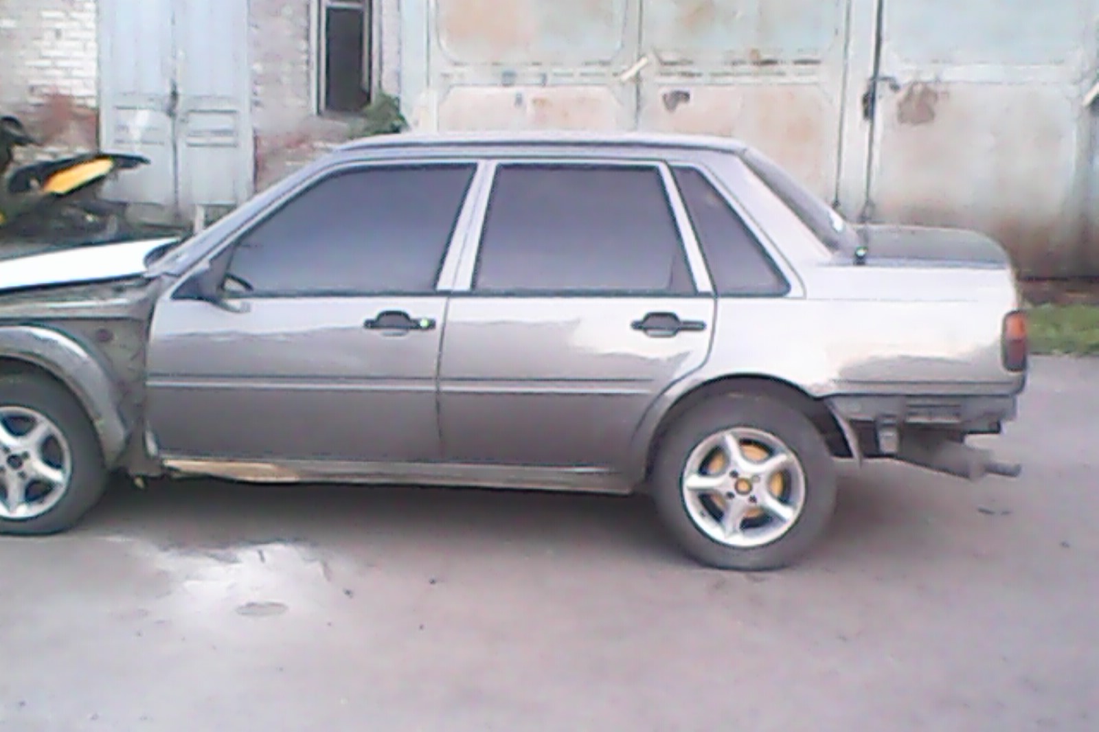

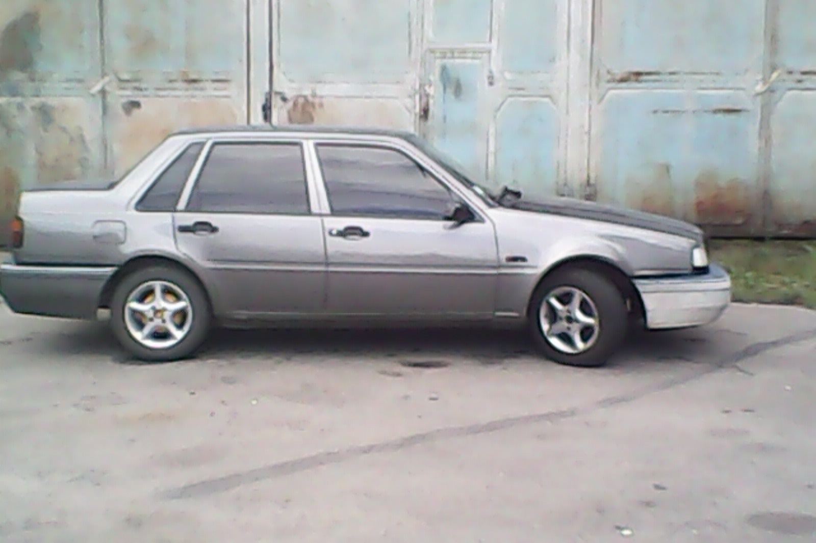

наконец-то можно кое-что написать Решено было поставить газ. Ставил 3-го поколения,но электрика отказалась работать,по этому поучился 2-го. Расход еще не знаю. Еще накрылся стартер пришлось заменить,а так-же под замену пошли пружины задние,тормозные диски и колодки перед,шаровые и наконечники все з.ч. Б.У. Отдельное спасибо Валере за предоставленные З.Ч. и понимание. Далее посмотрим на расход по газу и надеюсь будем кататься без особых проблем. Хотя еще надо много чего делать как по ходовой так и кузову,но главное что теперь на коне,а то надоело ходить пешком. Хотя последние три недели пользовал транспортера у которго мотор в попе ну это не вольво.

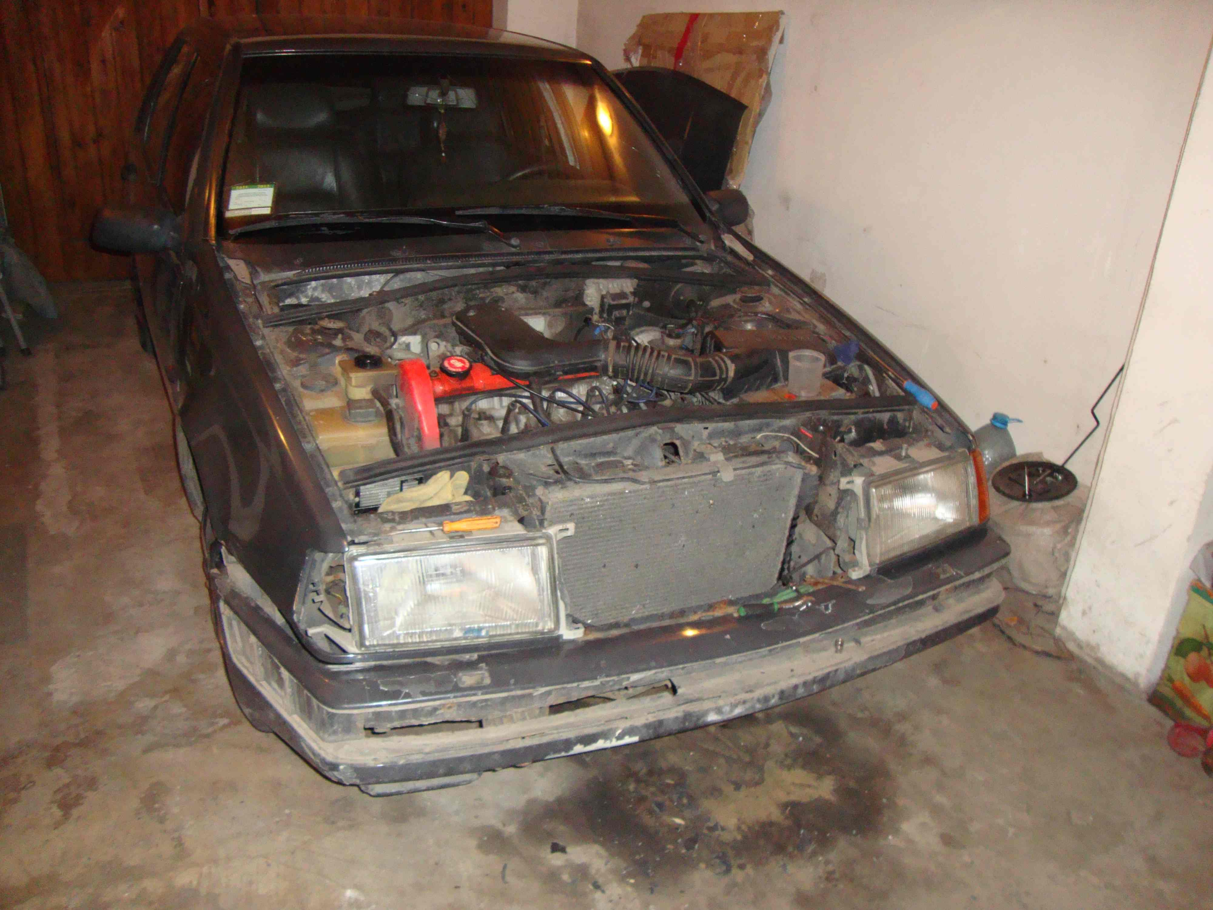

Re: 460
Повідомлення vinni » П'ят серпня 02, 2013 5:43 pm
Мы в работе сегодня вечером будут фото.

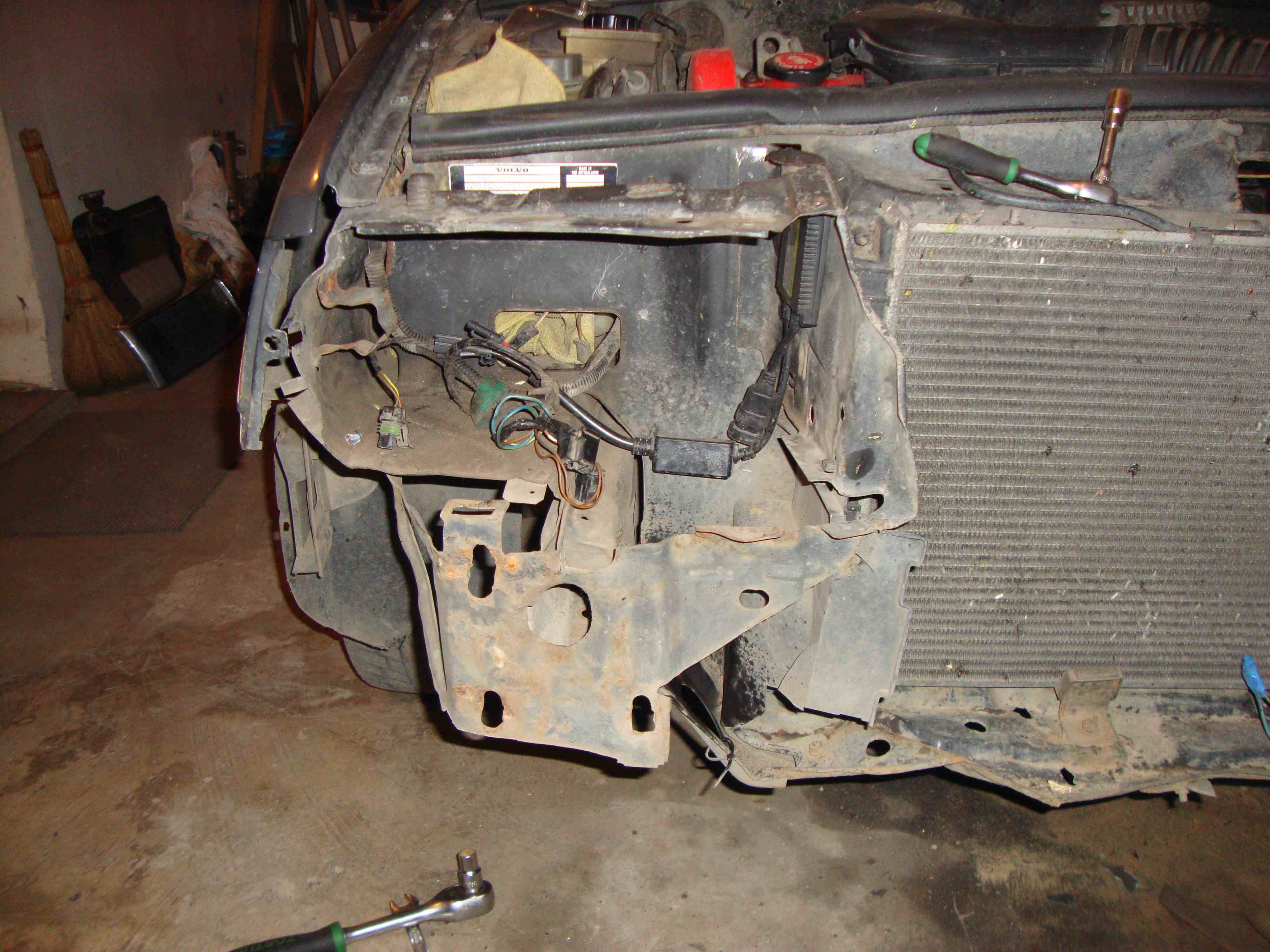

Re: 460

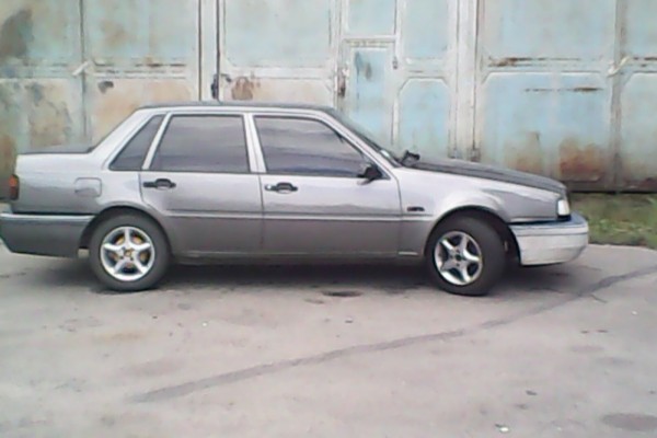

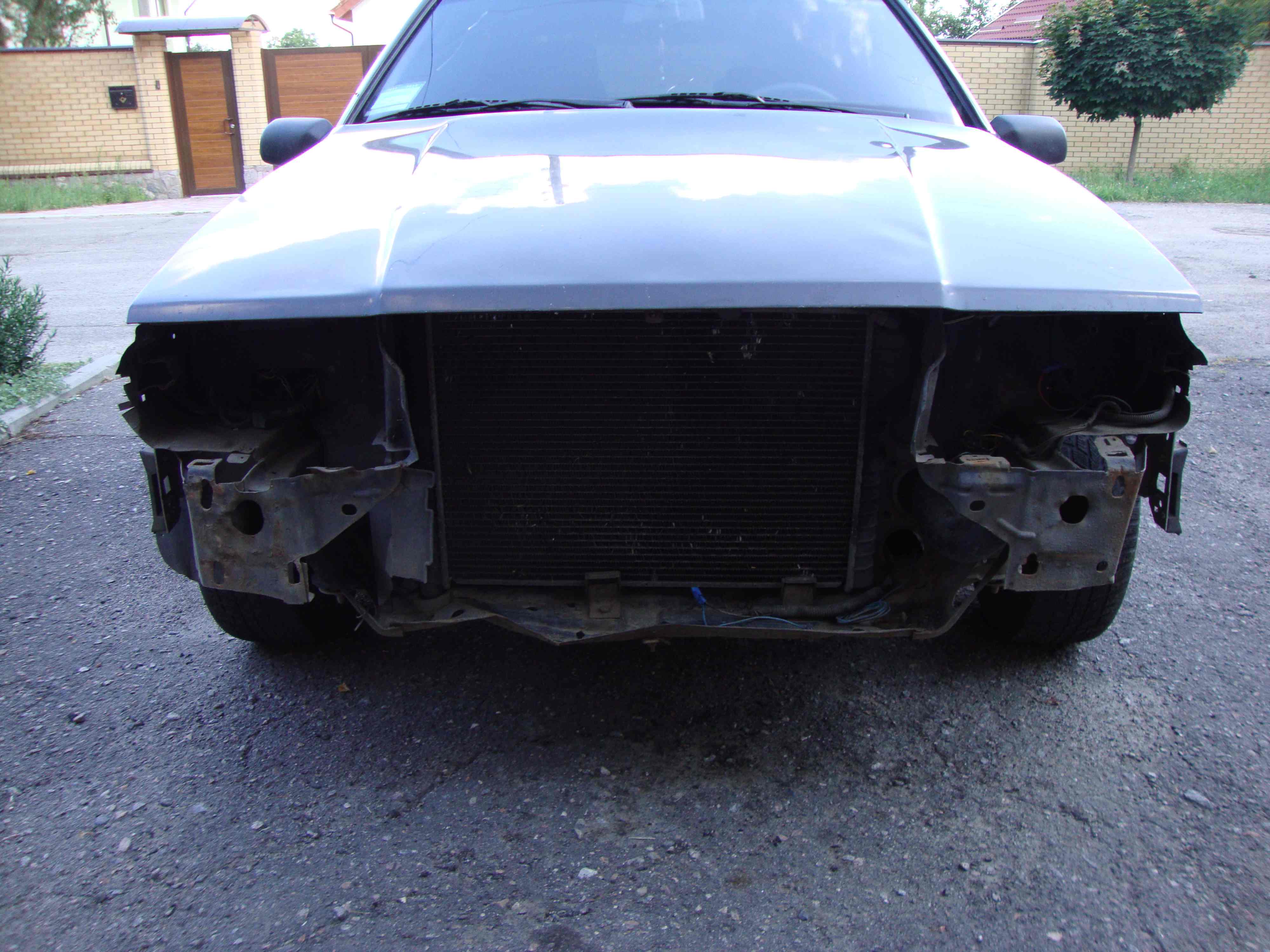

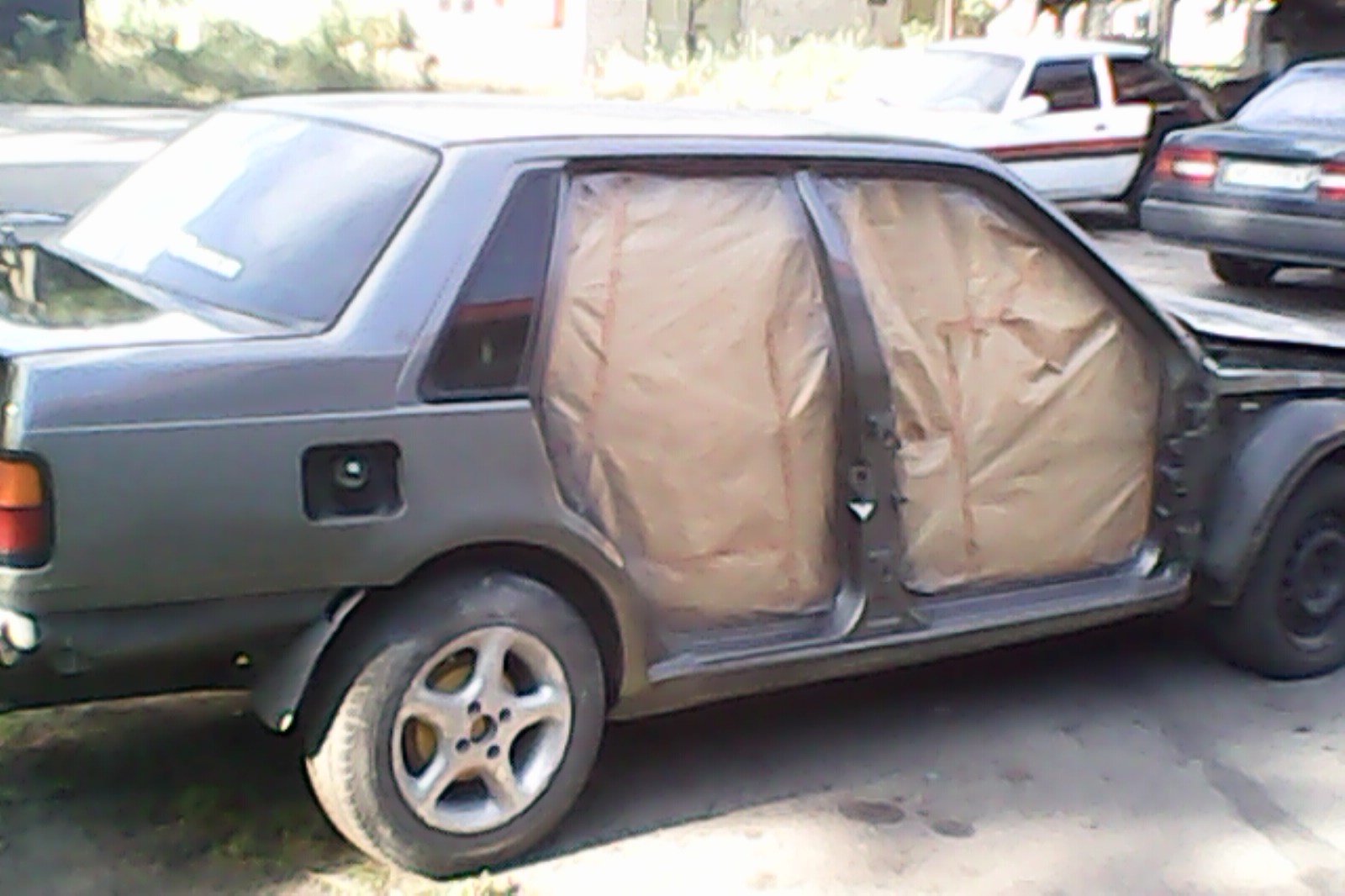

Повідомлення vinni » Суб серпня 03, 2013 2:48 pm
Фото
vinni
Повідомлень: 306
Звідки: Павлоград
Автомобиль: SEDAN

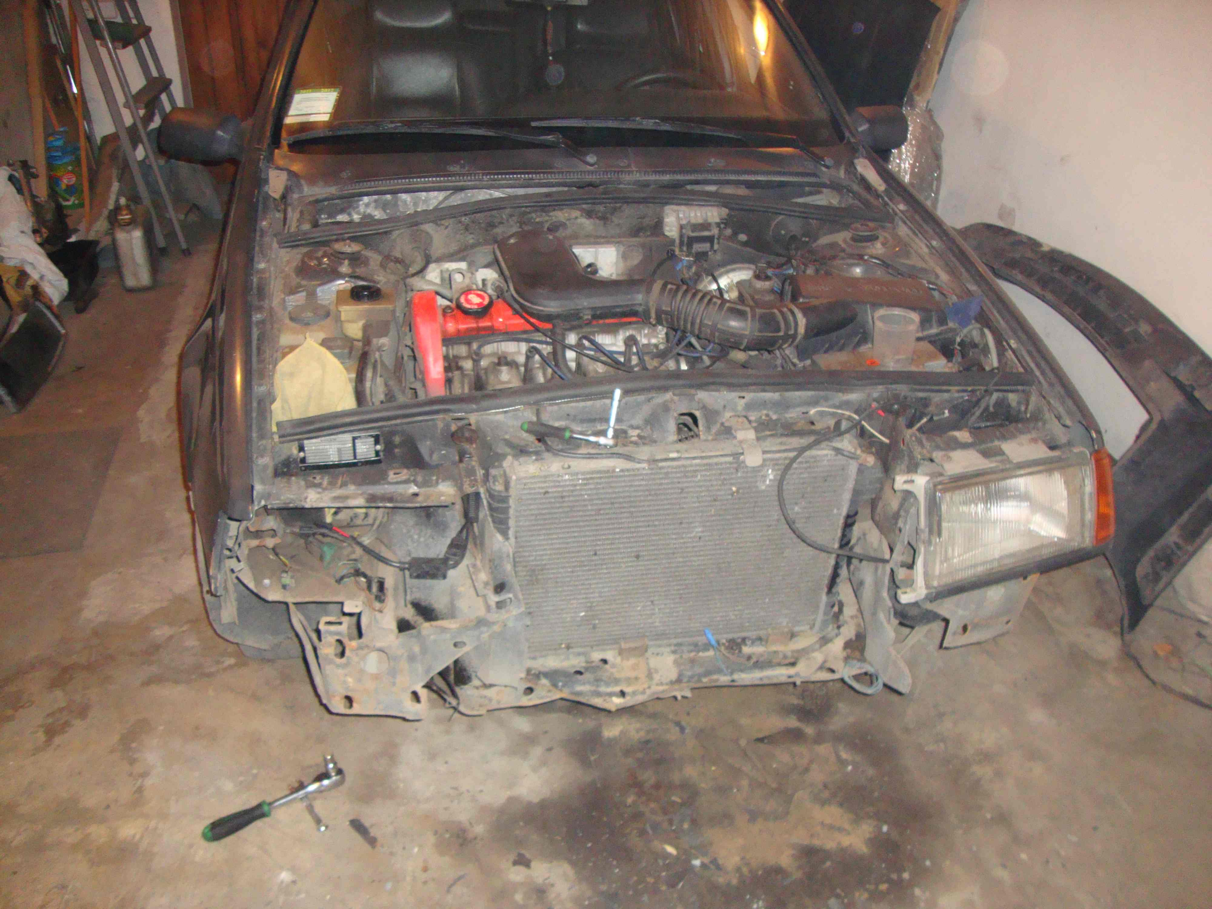

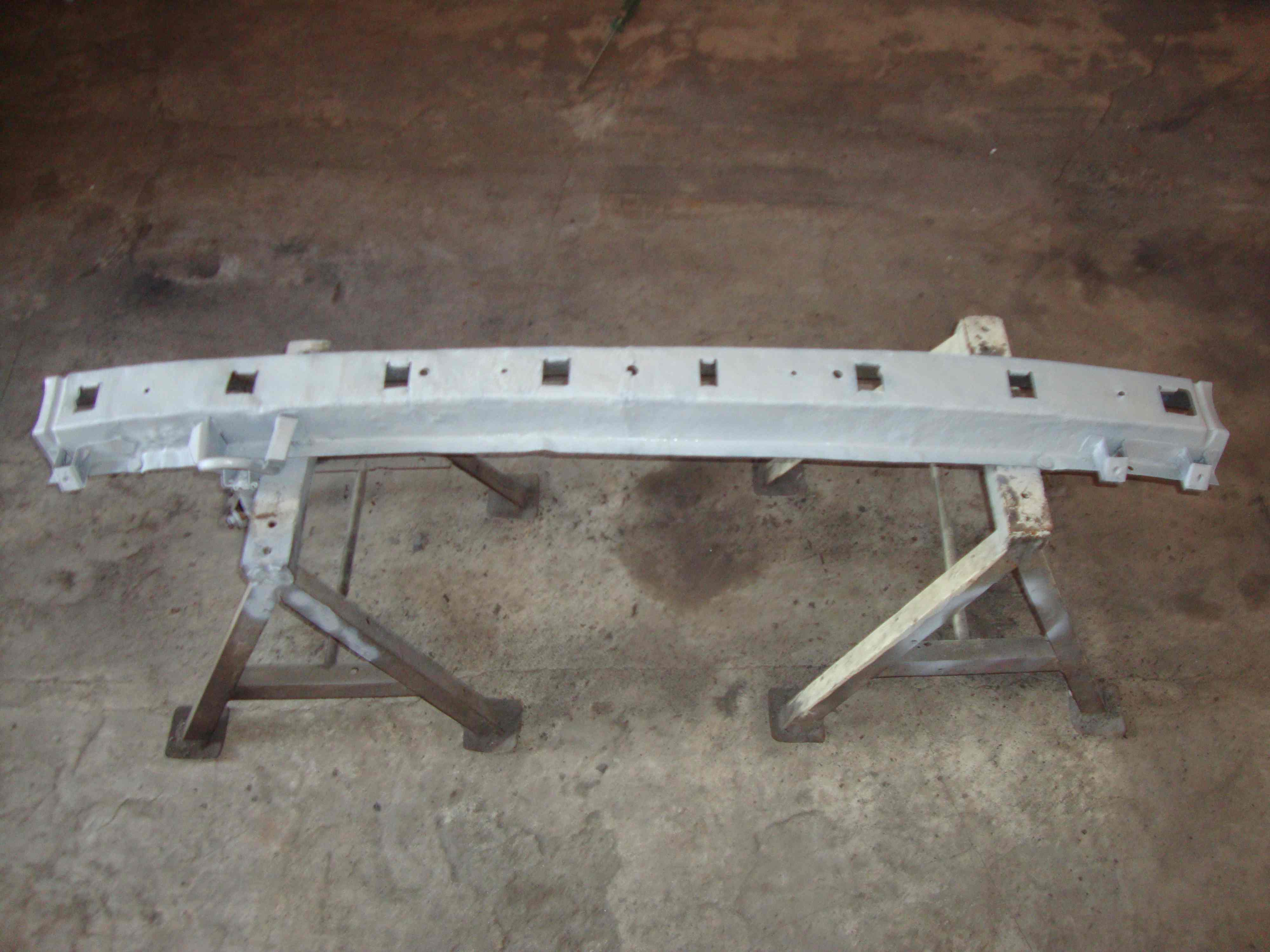

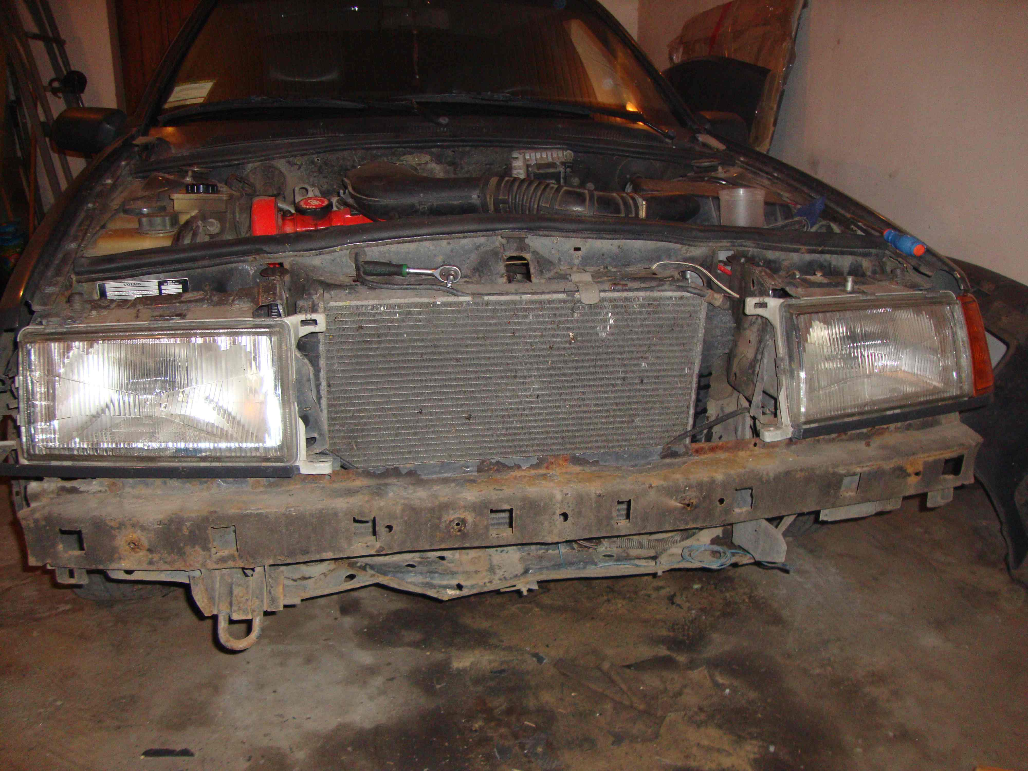

Re: 460
Повідомлення vinni » Суб серпня 03, 2013 2:56 pm

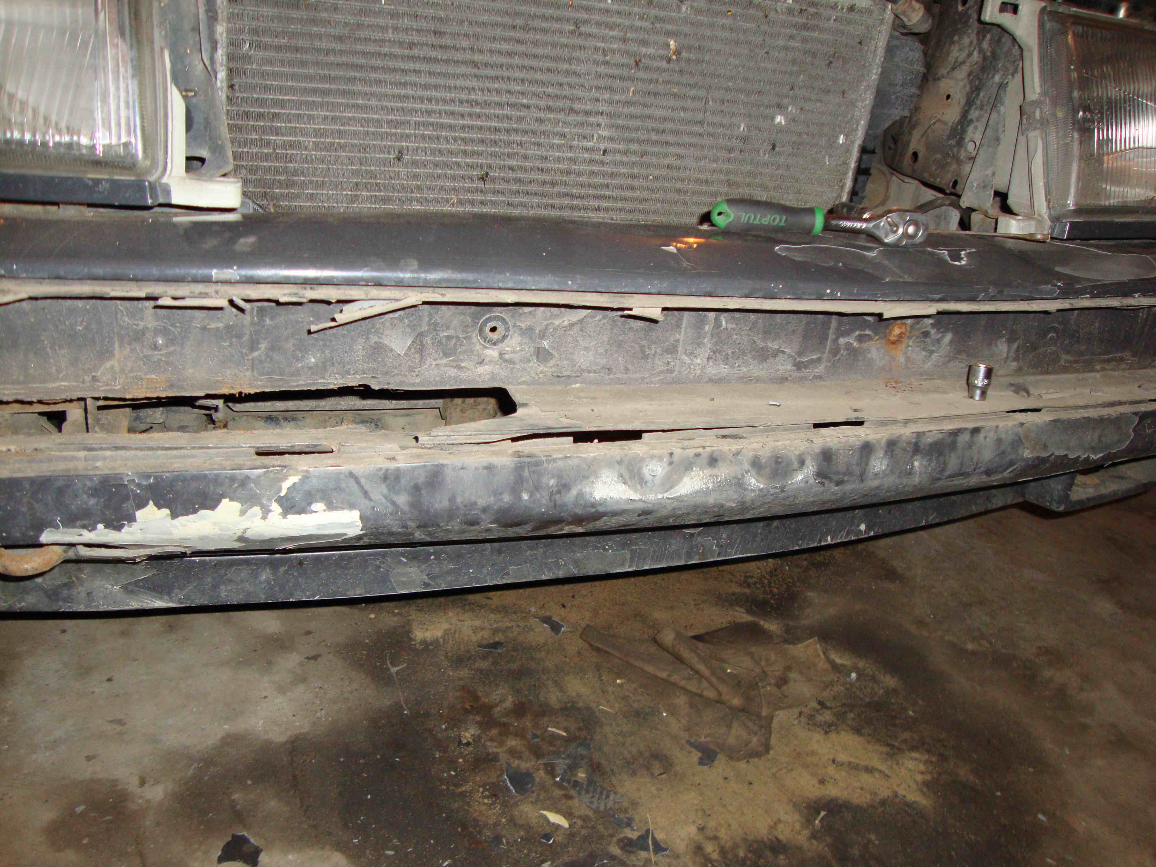

и еще правда на этом работа закончилась,загнали семерку. А вообще замена морды на рестайл. :idea:

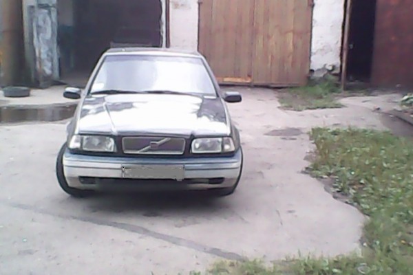

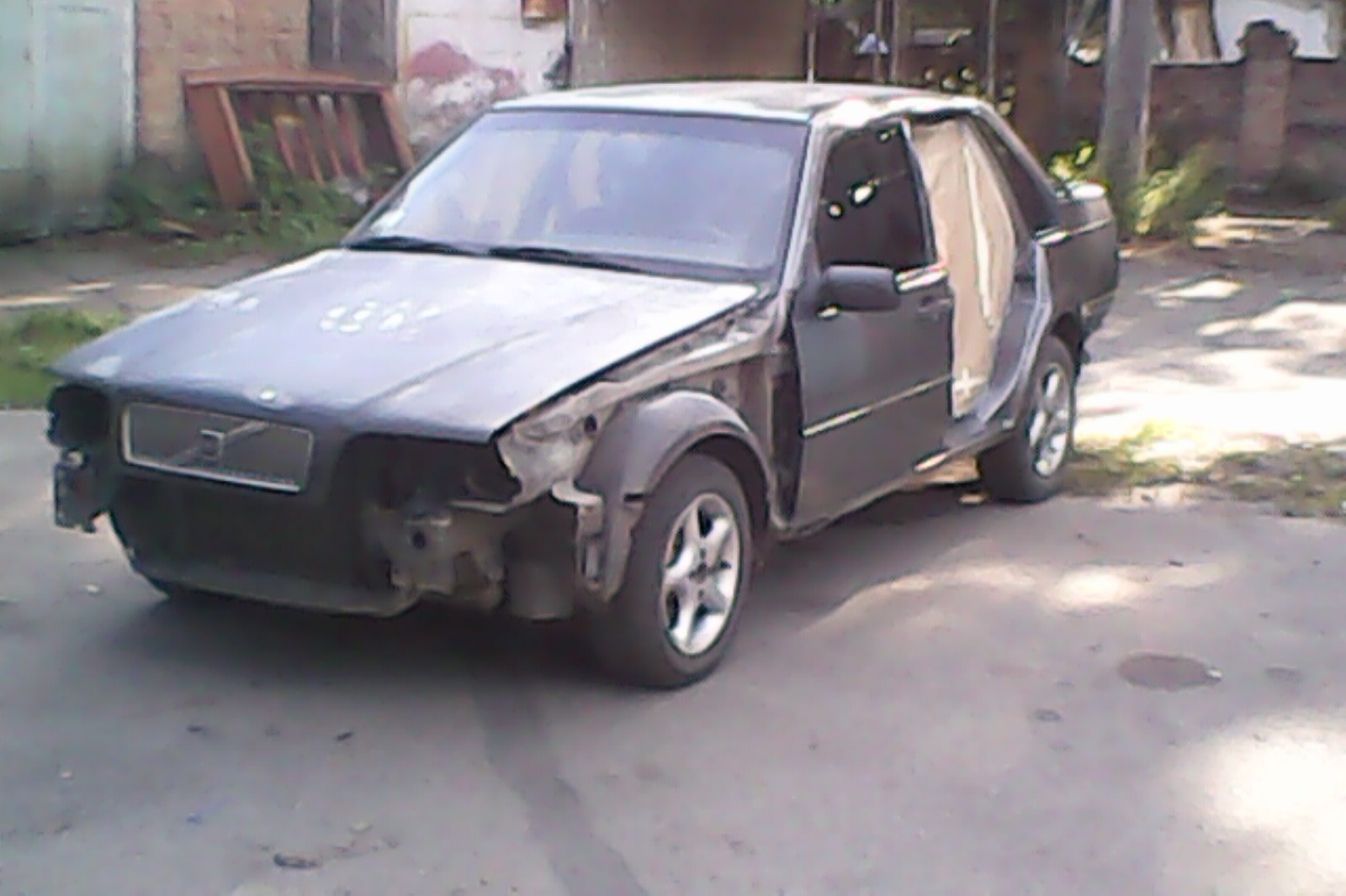

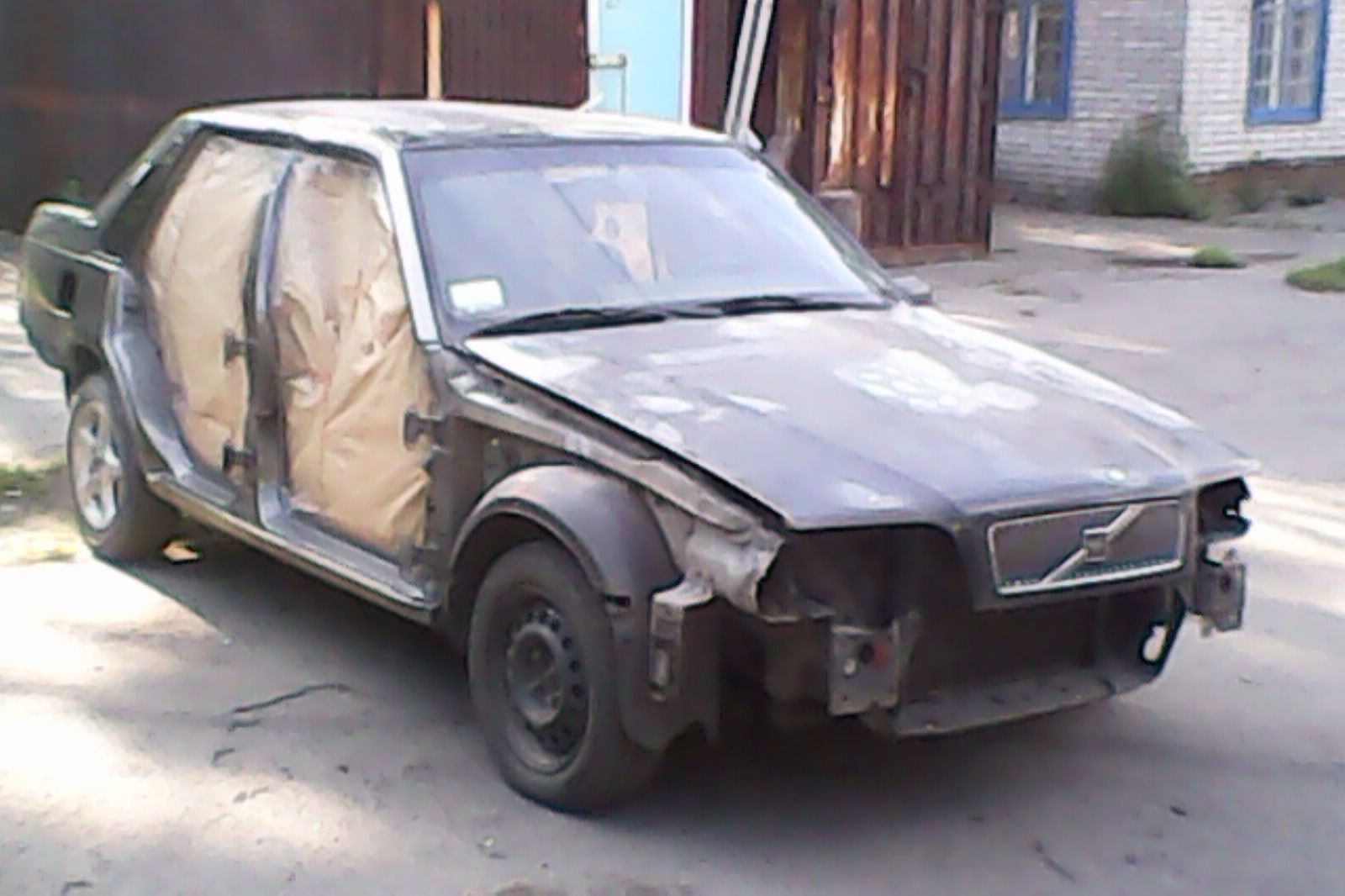

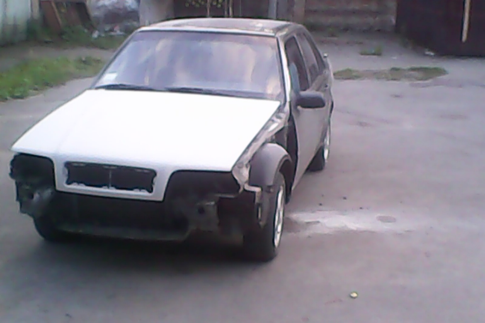

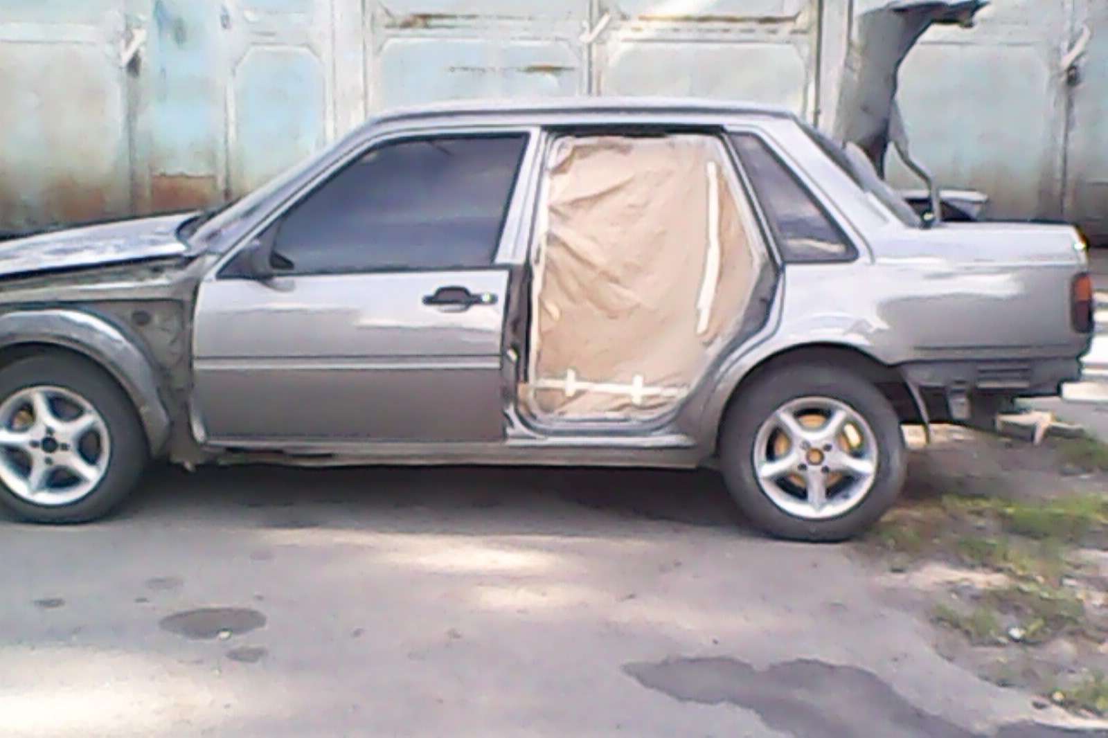

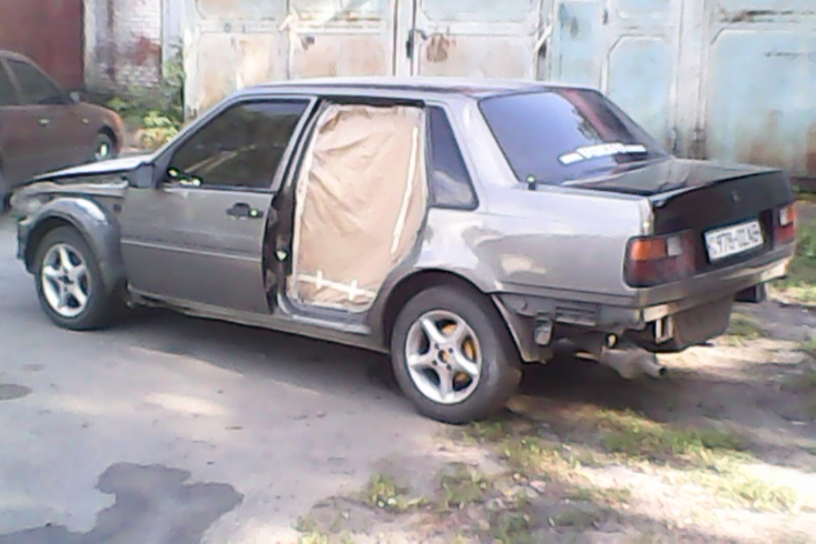

Повідомлення vinni » Нед липня 13, 2014 6:46 pm

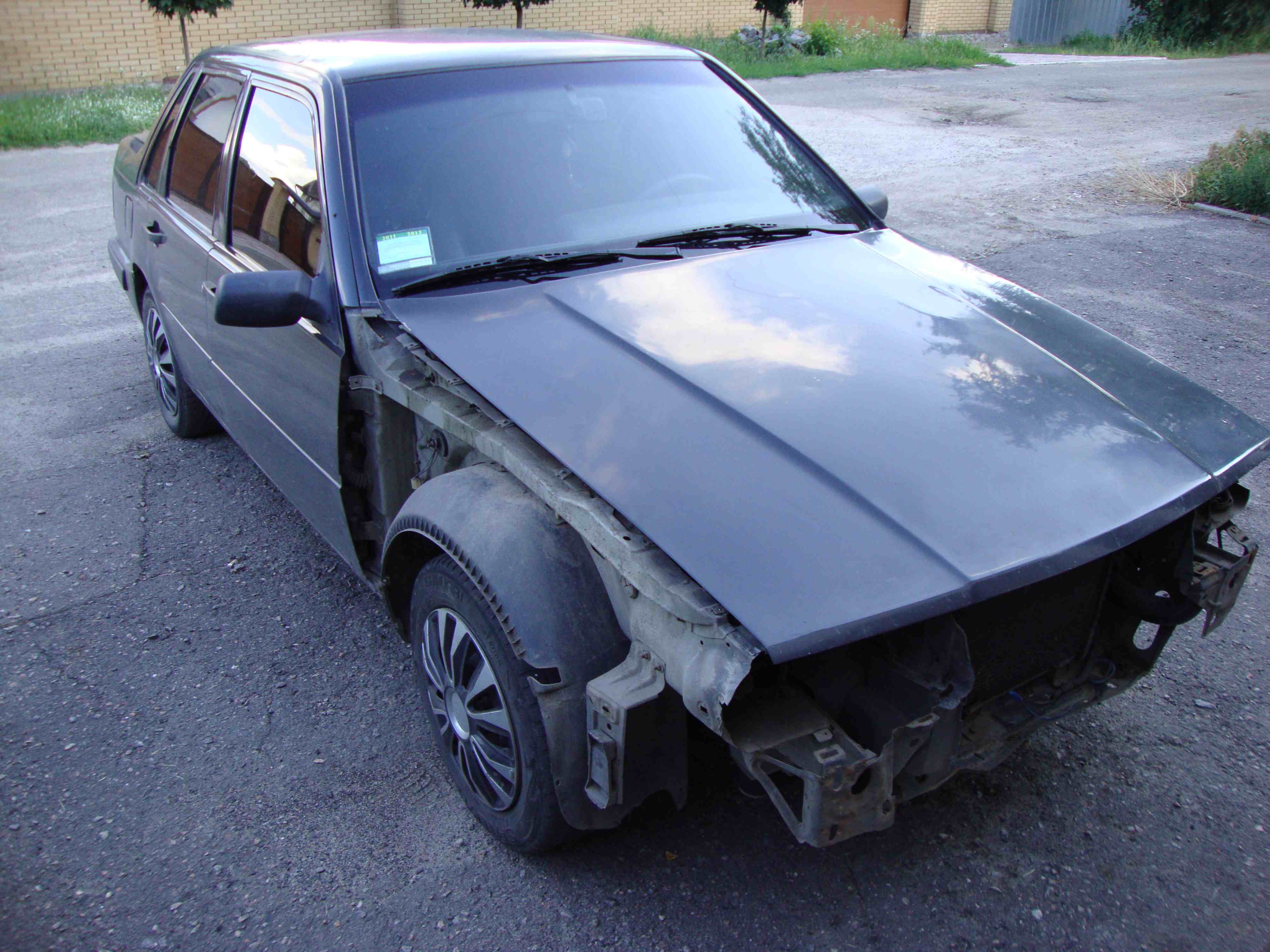

Моменты покраски и подготовки. Цвет решил координально изменить и добавить черного. Работаю над машинкой и дальше,при окончании работы будет фото в готовом виде. :bye:

Re: 460
Повідомлення Dan11 » Пон липня 14, 2014 9:21 am

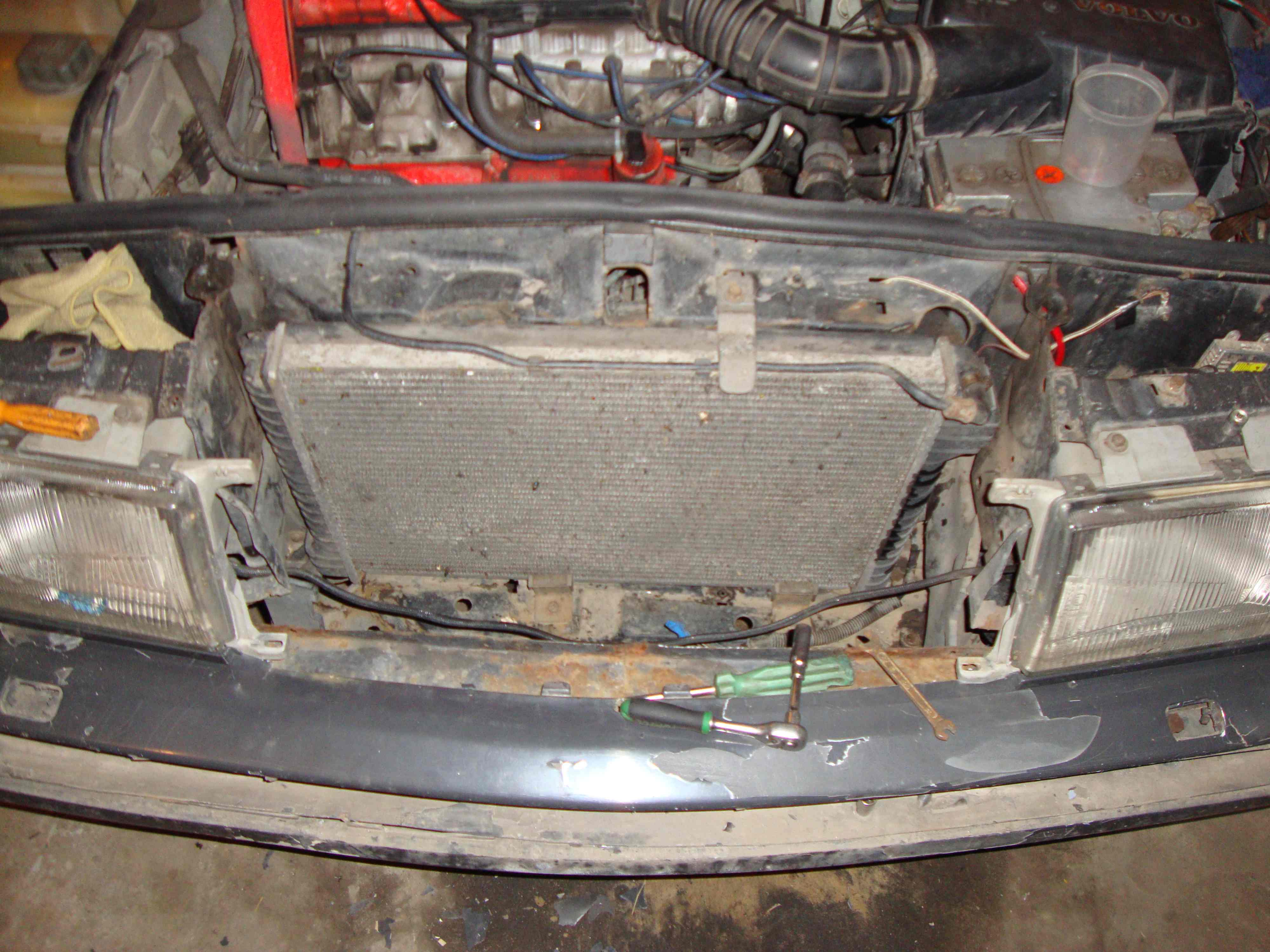

А капот как поставил? Переваривал замки?
Dan11
Повідомлень: 57
З нами з: Чет січня 17, 2013 10:28 am
Звідки: Луганск
Автомобиль: volvo 460
Re: 460
Повідомлення vinni » Вів липня 15, 2014 10:09 pm
Dan11 написав:А капот как поставил? Переваривал замки?
А че его ставить? Ввариваешь телевизор с рестайла и все 8-)
vinni
Повідомлень: 306
Звідки: Павлоград
Автомобиль: SEDAN

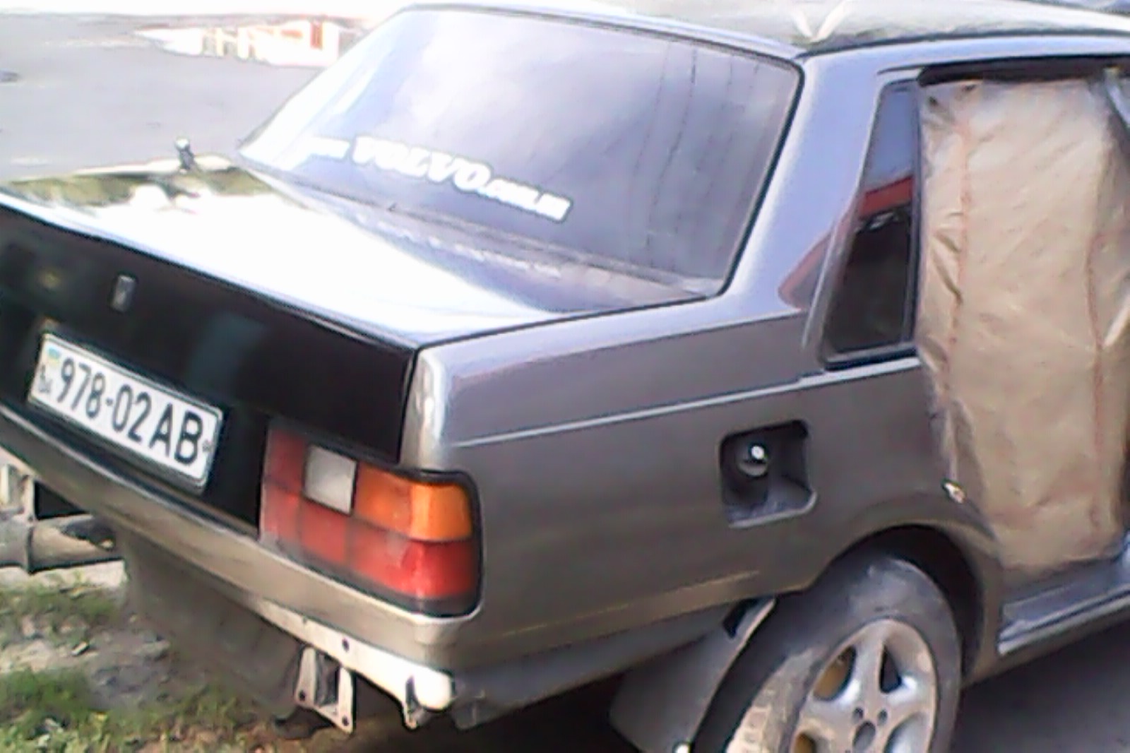

Re: 460

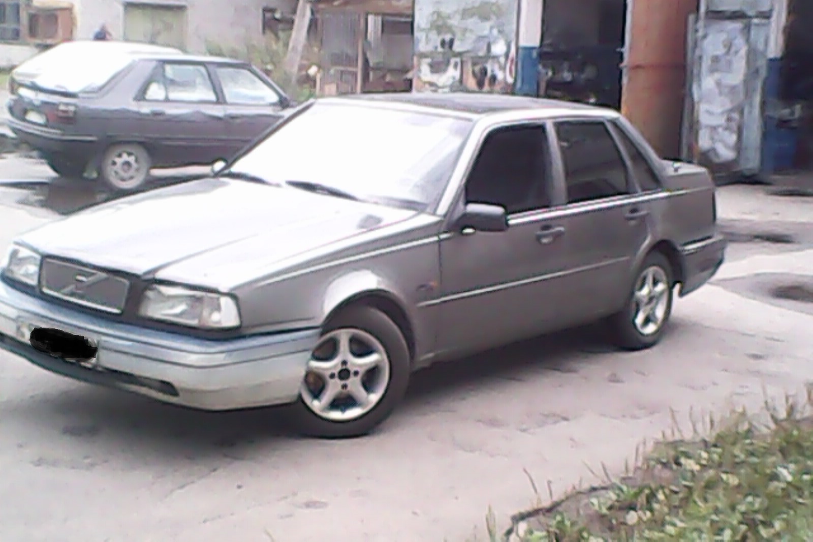

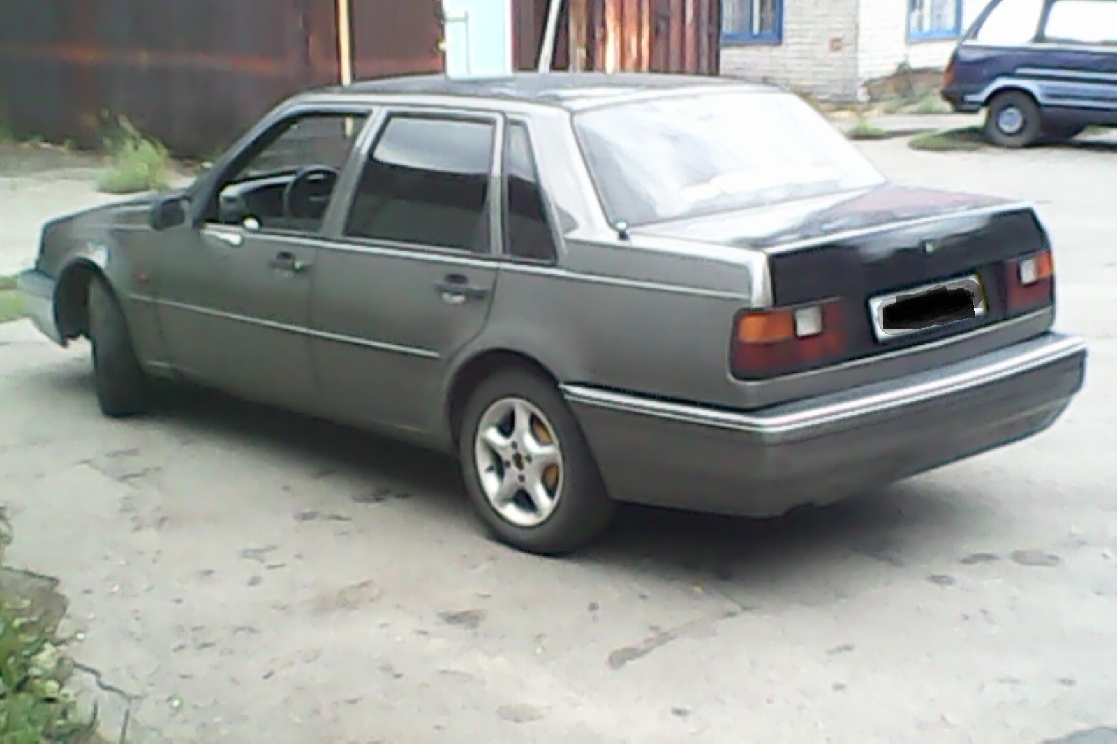

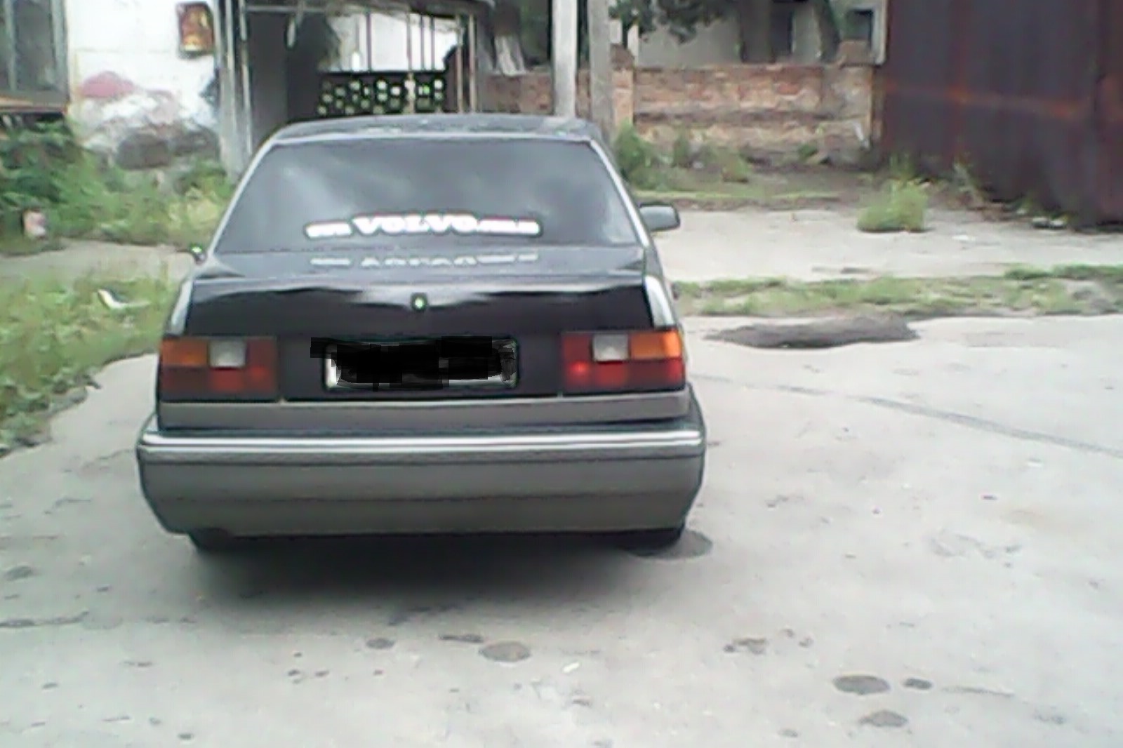

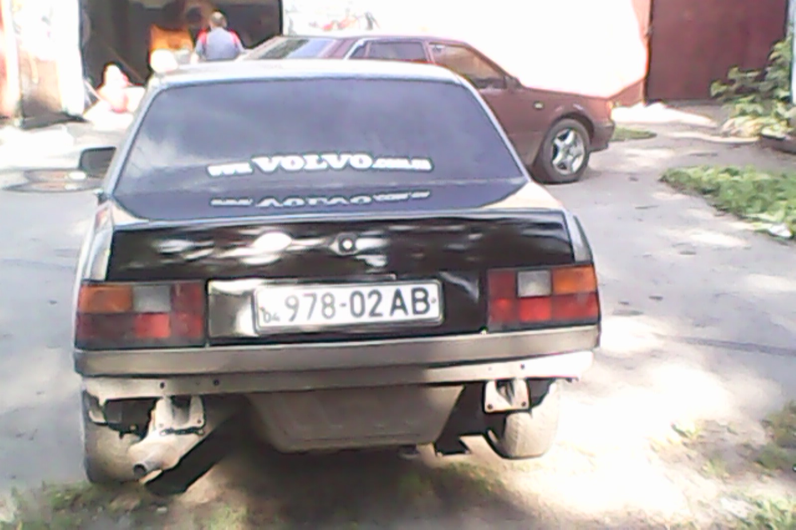

Повідомлення vinni » Нед липня 20, 2014 8:43 pm
почти закончил
vinni
Повідомлень: 306
Звідки: Павлоград
Автомобиль: SEDAN
Re: 460
Повідомлення Григорий » Нед липня 20, 2014 9:14 pm
Красота!А багажник чего черный?Или так задумано?
Opel zafira 1.8
Григорий
Повідомлень: 772
Автомобиль: в поисках volvo
Re: 460
Повідомлення vinni » Нед липня 20, 2014 10:24 pm
Григорий написав:Красота!А багажник чего черный?Или так задумано?
Ну да багажник,капот и крыша черные. На крышу в лак добавил ксералик и на солнце она синяя. ;)
vinni
Повідомлень: 306
Звідки: Павлоград
Автомобиль: SEDAN
Re: 460
Повідомлення Григорий » Нед липня 20, 2014 11:06 pm
Понятно,как по мне так в один цвет было бы лучше :?
Opel zafira 1.8
Григорий
Повідомлень: 772
Re: 460
Повідомлення vinni » Пон липня 21, 2014 9:26 am
Григорий написав:Понятно,как по мне так в один цвет было бы лучше :?
Ну как говорят на вкус и цвет... 8-)

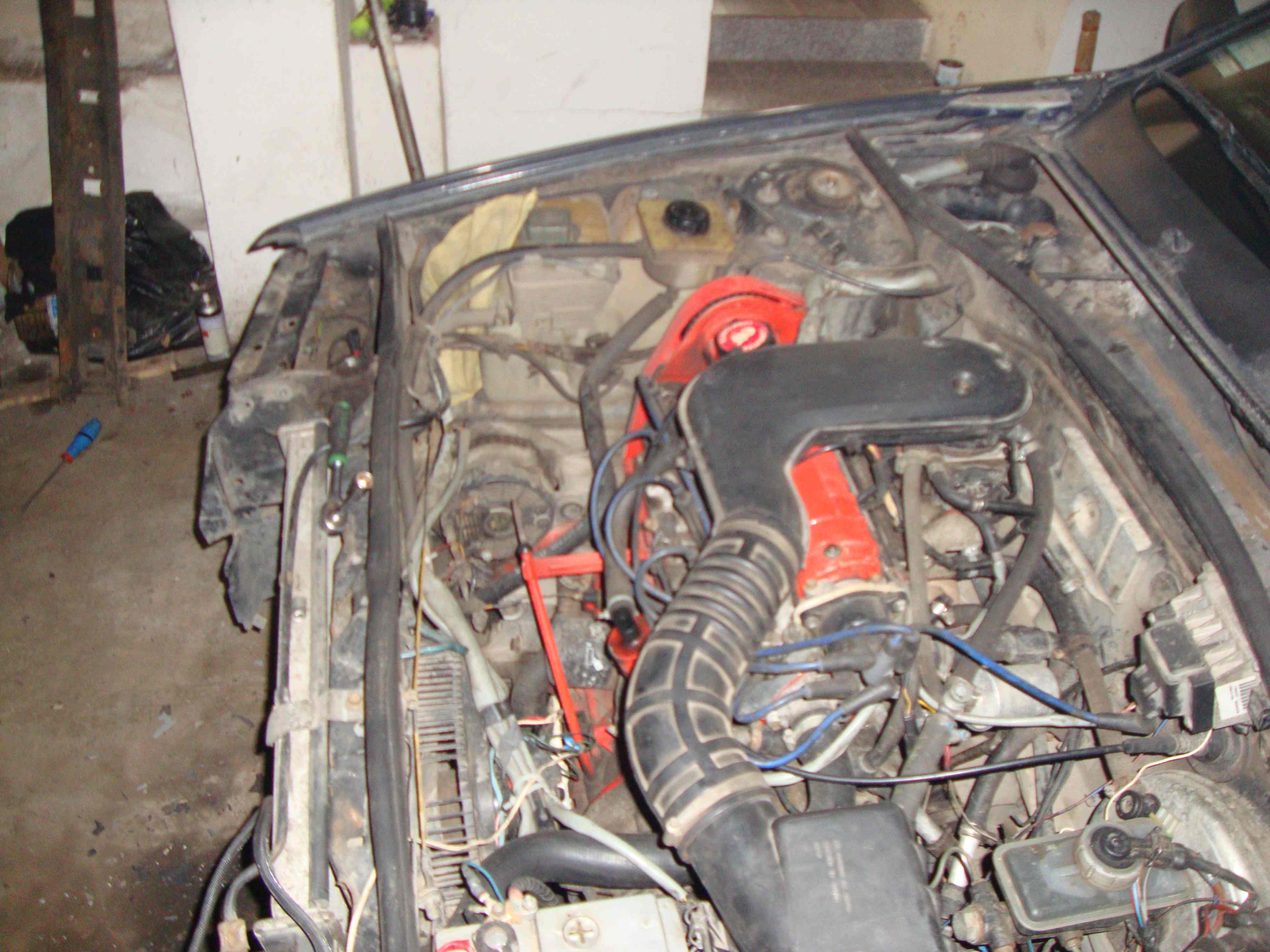

Приехала торпеда и печка(рестайл,под кондей) уже установленно(не без мата ессенно)проводка в работе.Установлены электроподъемники по левой стороне, начинаю раскидывать проводку на все эти приколы(вспоминаю брань) осталась правая сторона и все это закроется рестайловыми картами. Еще установлена сигнашка с обраткой не дорогая и установлен электропривод замка багажника (с БМВ ) работает отлично,пришлось усилить пружину крышки.Ну и о плохом тухнет вся электрика при нажатии педали газа при этом клацает реле в раене мозгов. И тачка сука греется не смотря на новый термостат,а причина в нем так как ездил без него и все гуд. Ну вообщем продолжение следует!!! :bye:

С помощью Валеры(спасибо ему) было вычесленно реле бензонасоса,ну и хрен с ним у меня газ,так что бензин не очень пока напрягает. Но в общем электрика все же чудит,перебранный стартер может раз 10 поклацать втягивающием реле,клемы на акб постоянно окисляются(чистил,мазал не помогает). Ну продолжаем дальше бороться, а там будет видно.
