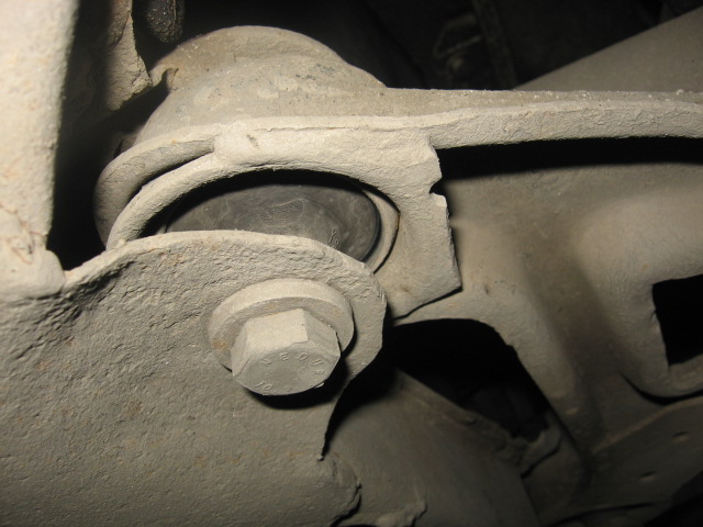

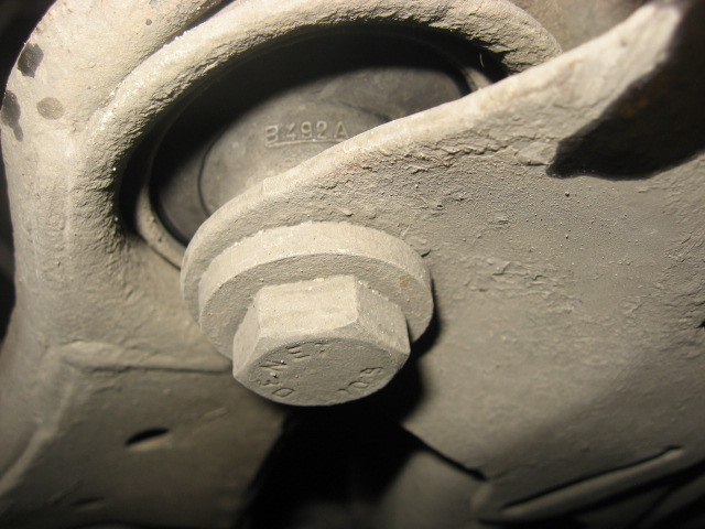

На день влюблённых поменял любимой сайлент-блоки задней левой реактивной тяги. Уже второй комплект аудюшных за 35000пробега. Справа похоже оригинал стоит - долго держатся. Позавчера поменял правый наконечник рулевой тяги. Отцепил наконечник, с пыльника потекла вода. Снял пыльник, все насухо вытер и зажал новыми хомутами.
На холодную иногда может заглохнуть или самостоятельно погазовать на холостых. Это мы уже проходили. Пока некритично, пусть ездит.

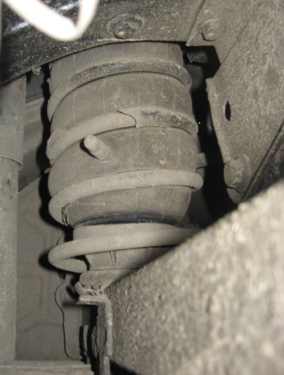

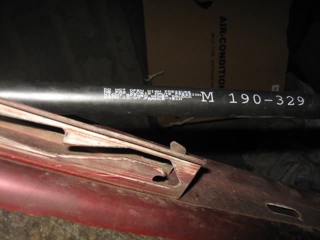

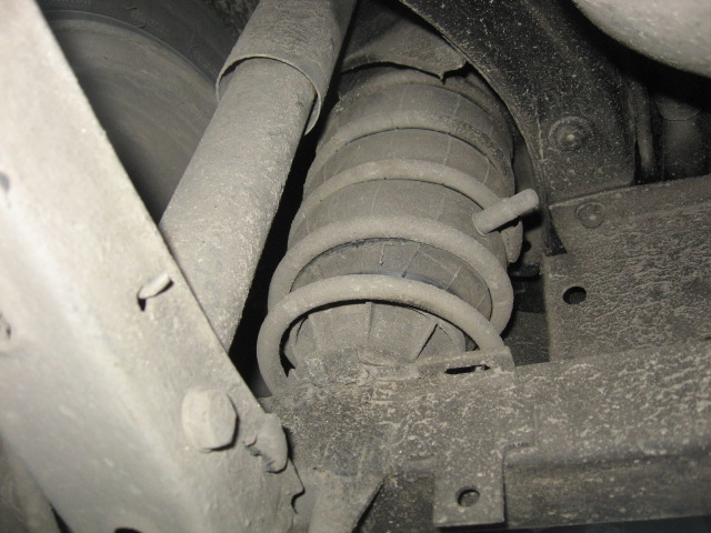

Маленький юбилей - 50000 км совместной жизни.
Отчет о проделанных работах:
1) Установлены камеры в задние пружины - уже почти год ездит - полет нормальный.
2) Установлены Фордовские сайленты в железных корпусах в передние рычаги - пол года - пока все в норме.
3) Антикорозионная обработка кузова.

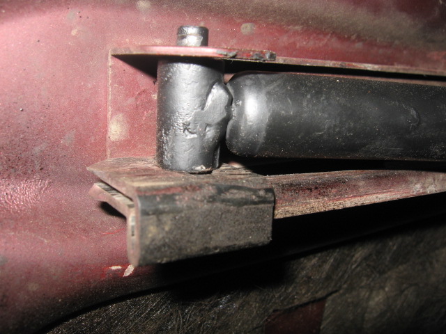

4) Приколхожена стойка капота от Мерса. Размеры - тютелька в тютельку, только верхнюю бобышку пришлось приварить. У Вольво она на резьбе. Усилие Мерсовской стойки 280 Н вместо 420 Н у родной. Но капот держит нормально.
alexey500

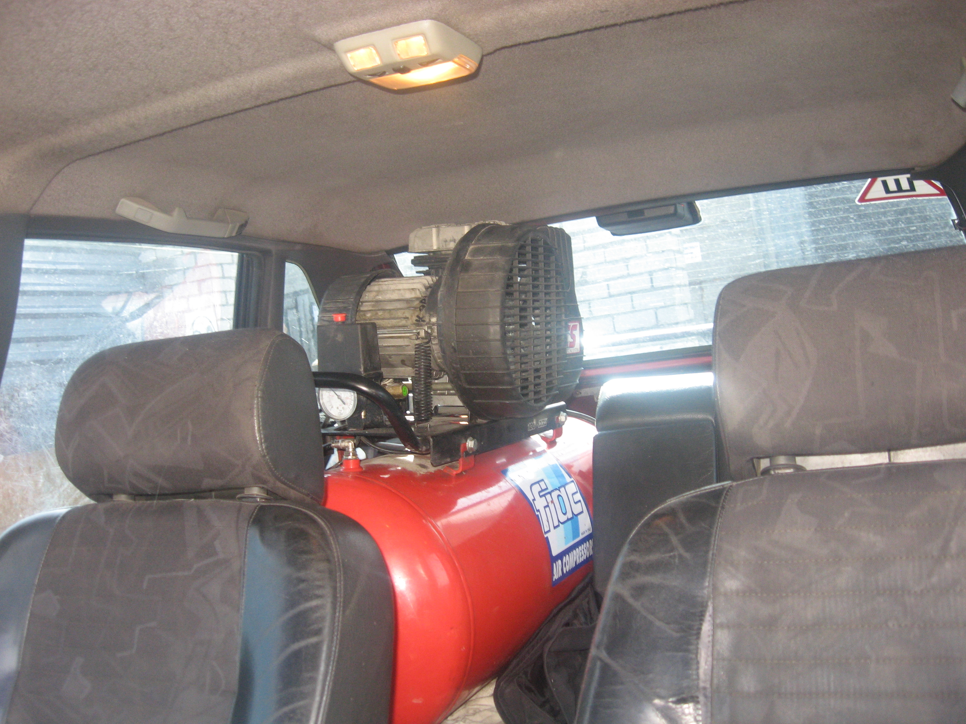

Повідомлення Юрец » Сер липня 22, 2015 1:02 am
Аааа! Понял, то компрессор установлен для подкачки пружин. :D
Юрец
Повідомлень: 333
Звідки: Мелитополь
Автомобиль: S80 D5 2008
Re: 440. Такая только у меня и у Майкла Джексона.
Повідомлення alexey500 » Сер липня 22, 2015 8:03 am
Была мысль поставить маленький компрессор на 12В, но я ее изгнал. Да и необходимости менять в них давление не возникает. А вот как Макс без компрессора ездит не понятно. :D

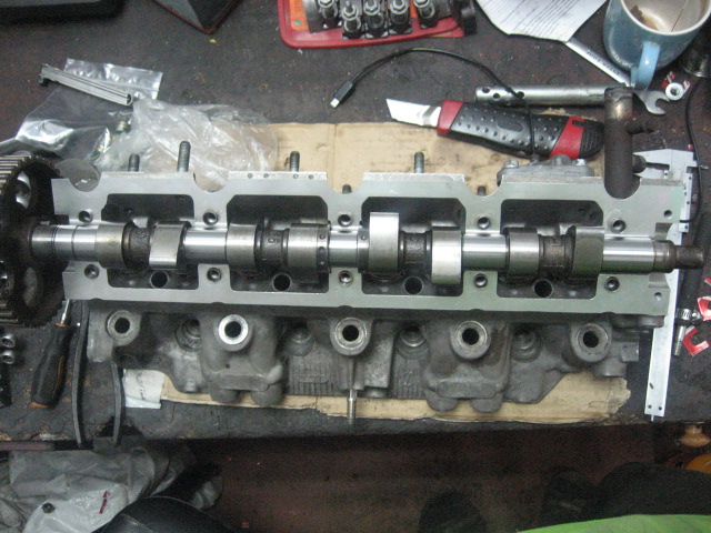

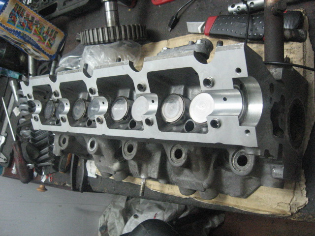

Наконец собрал всю волю в кулак и отдал машину куму на ремонт головы. В планах шлифовка распредвала, реставрация его посадочных мест, устранение недавно образовавшихся течей тосола, замена роликов ГРМ и ремня.
Как тяжело быть пешеходом. Два года не ездил на общественном транспорте. Начал употреблять спиртное. Деградирую.
Когда отогнал машину - угостили пивом с рыбой. Ехал потом домой в автобусе, рядом села девушка, через 2 минуты пересела. Наверное сильно воняло. Стыдно блин :oops:, я ж не насос.
Голова уже в ремонте - неделя минимум.

Повідомлення alexey500 » Пон вересня 21, 2015 9:11 pm
Голову сделали, сверчков по выпуску устранили. Ничего не тархтит, не пердит и не течет, но странно, новая машина всеравно не получилась.

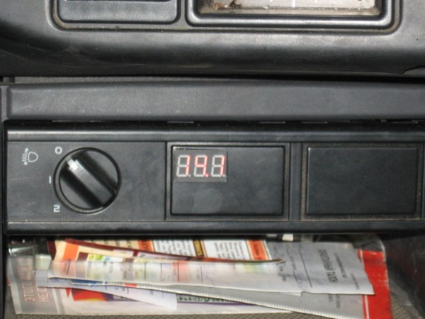

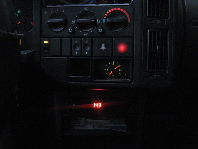

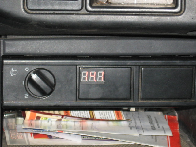

После третьего энергетического коллапса установил вольтметр.
Абсолютно бесполезный, но интересный факт - самые точные часы из всех что есть у меня в доме и в телефонах семьи -это часы в машине.

вообще норма в пределах 13.5 на холостом без потребителей.мозги не очень хорошо реагируют как на пониженное так и на повышенное.850-70 вообще очень чувствительны у них когда гена дохнет и сигнал нагрузки не ровный при напруге 12.5 уже начинает троить и проваливать холостой.

Алежон написав:вообще норма в пределах 13.5 на холостом без потребителей.
То было с погибающим акумом, в котором не было плотности в трех банках. Акум уже закончился. Сейчас новый стоит - напряжение 13.9-14.1 без потребителей При включенных фарах и мафоне 12.9 В. При изменении оборотов двигателя напряжение не меняется.

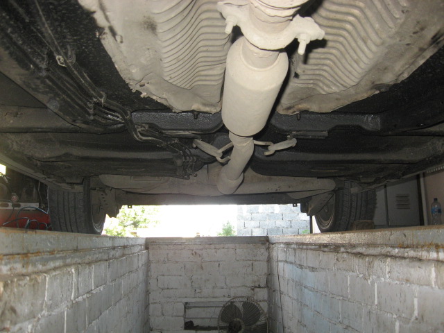

Ну и пока меняли коробку расшевелили выпуск - начало пердеть в 4-х местах. Подварено, замазано герметом Ликви Молли для ремонта выхлопа. На замену просятся приемные трубы и глушитель. "Будем искать..."

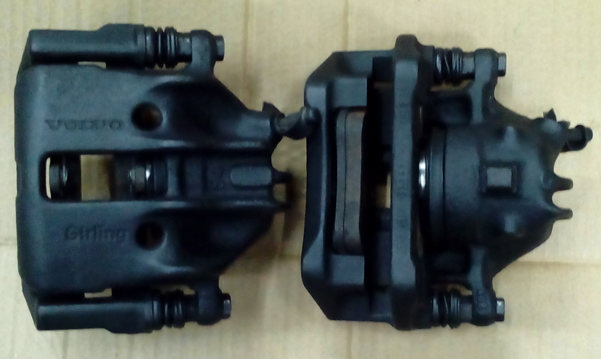

Наконец-то добрался до тормозов.
Подтекала жидкость из под бачка ГТЦ - купил ремкомплект, поменял две резинки - перестало. Потом заметил что педаль постепенно опускается если долго держишь. Поскольку остался ремкомплект ГТЦ полез его разбирать. Увидел что собран он так, чтоб его никто не разбирал. Частично разобрал и застрял, позвонил Стасу(340) и собрал обратно. Купил у Валеры б/у. Поскольку трубки на "новом" ГТЦ выходят под другим углом пришлось поворачивать газовый редуктор, а чтоб повернуть редутор нужно слить ОЖ и переплести иначе шланги и провода. Короче замена ГТЦ заняла у меня 9 часов.
Сняли мне все супорта. Передние отвез токарю для установки резиновых втулок на направляющие. Помыл покрасил и собрал с новыми резинками. С задними оказалось все печальней, на поршнях ступенчатая выработка, колодкам и дискам жопа. Посмотрел и собрал как было. Со второго захода поменял поршни, все резинки, колодки диски и тросики ручника. Ну и параллельно поменяли рулевой наконечник и пыльник рейки.
На следующий день испытал тормоза: провтыкал пробку на окружной. Вижу что лечу на скорости 100 км/ч в стоящую машину. Торможу, вижжу-скольжу, вижу что не остановлюсь, приотпустил тормоз, поменял траекторию на немного правее и прерывистыми нажатиями на педаль дотормозил. Впереди стоящий завидев такую движуху сзади уехал вперед на встречку. В зеркале увидел дым сзади от торможения. Было страшно.
И отдельное спасибо Валере за консультаци, а Веталу за помощь и за помещение.
