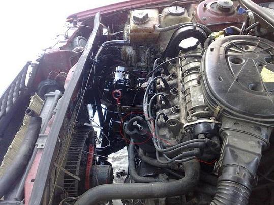

Повідомлення Rom » П'ят листопада 25, 2011 12:06 pm
Смотри по рисунку, он идет от сапуна под трамблером и уходит под фильтр на тройник, а там уже разветвляется на один тонкий и второй толстый патрубки, толсктый идет на фильтр а тонкий на карб.
А сам рисунок - это последствия замерзания конденсата в этом патрубке, через щуп погнало масло, благо что не через сальники.

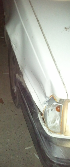

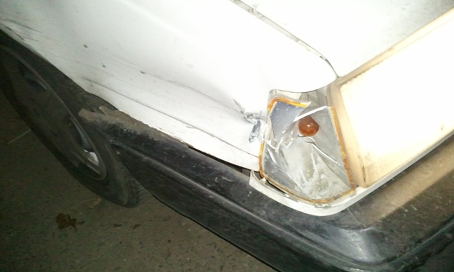

По гарячим следам: приглядывался я всё к своему правому поворотнику, всё хотелось его заменить а то он уже совсем обветшал, но всё было денег жалко. Сегодня в необходимости его замены меня убедил Dewoo Lanos. Фото в студию:
Кратко о главном: ехал с женой и ребёнком домой. Из подворотни выскочил таксист. :viking: Удар по касательной (уходил от него на встречку но не успел). Что интересно: я только вышел из авто а ППС уже тут, через 2 мин. и ДАИ подкатило. Во оперативность. :o Разошлись полюбовно - взял с него обязательство востановить моё авто за его же деньги.

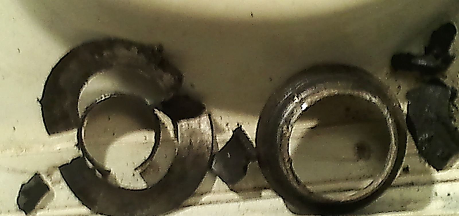

Накаркал себе 2 дня жёсткого секаса с авто.
Вроде и день с утречка начинался неплохо но ... На светофоре на зелёный все уехали а я остался :( На попытку выжать сцепление шум и грохот под капотом. Ну кое-как доковылял до гаража. Сначала думал ехать на сервис, уже даже дал телеграмму мастеру, но после озвучки прайса на работы (от 400 грн. за работу и х.з. сколько за запчасти) я решил поковырятся в проблеме самостоятельно. Тем более что по ходу надо было поменять левый пыльник внутреннего шруса и правый пыльник внешнего шруса (за это мастера отдельно цифру загнули).
Что делал: - снял воздухан, акум и стартёр;
- слил масло с коробки;
- отсоединил полуоси;
- полностью открутил левую стойку, левый рычаг со ступицой ;
- подвесил двигло к балке и открутил 2 подушки, максимально открутил подрамник не снимая его (блин, каждый год весной я с этим подрамником трах...сь);
- отсоединил коробку от двигла и попробовал её вытащить - непошла - толи подрамник надо ниже опускать, толи надо было упорнее её тащить. Но поскольку места для ремонта мне уже хватало - дальше я решил авто не ковырять.
Проблема нашёл сразу - сама выпала :o (на фото).
Эта кучка железа когда-то была выжимным подшипником моего сцепления. На другой день сходил на рынок и за 150 грн. приобрёл выжимной SKF. Обратная сборка без сюрпризов. Попутно заменил проблемные пыльники в шрусах (их приобрёл раньше), починил несколько електрических контактов.
Подводя итоги - думаю что на сервисе данная процедура намного короче по времени и по размерах разборки-сборки. Но я это делал впервые, сам и бесплатно. Да, и я снова на ходу. :viking:
