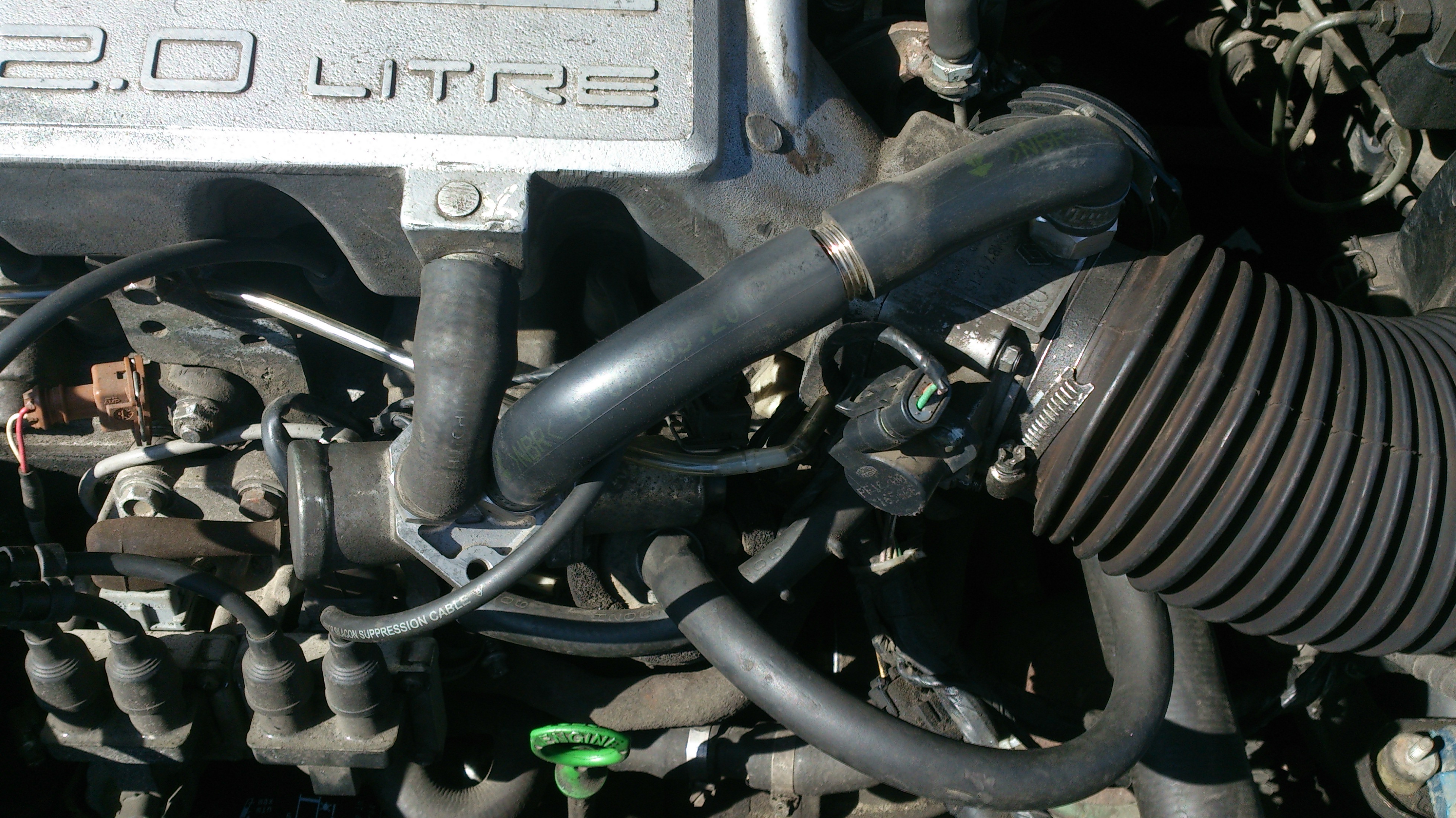

Поменял резинки под форсунками. Одну ставил самодельную. и после снятия рампы я ее необнаружил :o
видать бензом разьело. :-D воздух сосало там 100%.
Заодно устроил дикий колхоз на РХХ. напомню он у меня от рено другого типа, как и дроссель.
Так вод в дросселе от рено перед заслонкой просверлил отверствие типа "дырка", нарезал там резьбу и вкрутил штуцер. и оттуда завел трубку на РХХ.
Главная идея сего шаманства это гофра (точнее отсутсвие живых родных) Уже давно стоит от волги но там нет места под датчик температуры и отвода под РХХ.
Отвод под РХХ у меня теперь в дросселе, а датчик температуры воздуха в воздухане.
теперь я результатом достигнутым доволен. все стоит нормально и работает как задумано.
Просто до этого РХХ брал воздух из воздухана, мне это ненравилось. в теории на холостом датчик температуры воздуха мог врать.
теперь я хоть спокоен что электроника видит все верно.
вобщем после устранения подсоса воздузха и переделки подаи в РХХ моторчик работает повеселей и ровнее.

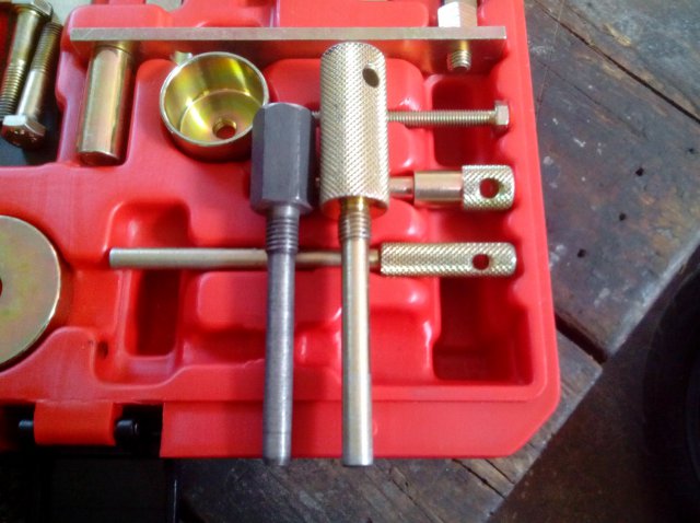

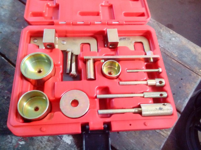

Можно и клапан, по крайней мере открутить. А для выставления коленвала использую вот такой инструмент.
На последнем фото самотельный фиксатор, сделанный до приобретения набора. Когда-то на кинконге движок капиталили и пришлось изобретать. Могу размеры дать :-P

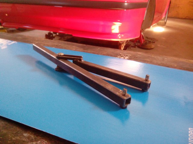

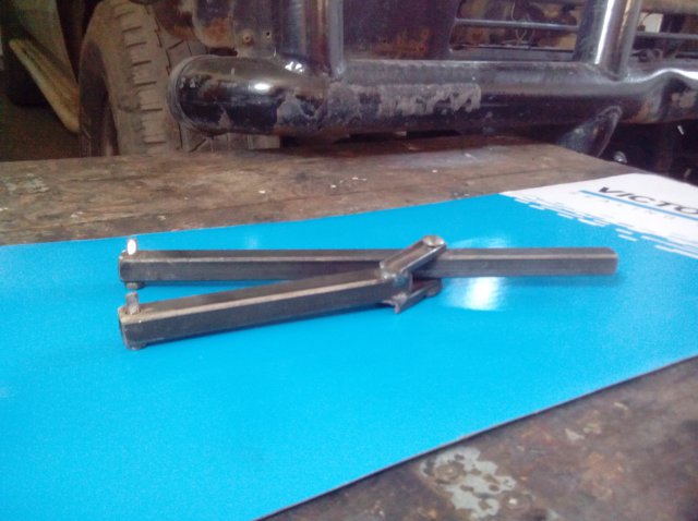

Ещё предложение. Снять правое колесо, просверлить в шкиве два отверстия, диаметр на усмотрение. И вот таким самопальным приспособлением его удерживать. Вставлять в коленвал рискованно, можно сломать, а можно и согнуть штырь.

Вот результат колхоза.
