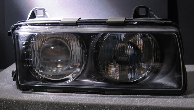

случайно нашел пару совсем недорого. вобще почти нашару комплект БУ ништяков со всеми "пасочками"
Re: 460 2.0 Мерлиномобиль №2
Повідомлення Lyolik » Вів листопада 10, 2015 3:09 pm
Merlin написав:случайно нашел пару совсем недорого. вобще почти нашару комплект БУ ништяков со всеми "пасочками"
А рестайловые такие есть?

Повідомлення Ice_BEAR_Bo » Вів листопада 10, 2015 3:13 pm
первый пошёл!!! ах*енно!!! ;) ;) ;)
п.с. линза и стекло под галогеновую лампу видимо, но это уже путём дополировки и замены решается.
Повідомлення Merlin » Вів листопада 10, 2015 3:16 pm
это БМВ
Повідомлення Merlin » Вів листопада 10, 2015 3:39 pm
Это тот случай когда "как хорошо что у меня последний год дорестайла". не могу найти сейчас фотку, но были в нете фотки 4ки с этими фарами. это единственное неродное что смотриться как родное на 4ке. да и дешёвым колхозом это назвать не получиться, так как он недешёвый. :-D
пытаюсь загуглить фотки но чёт нету уже.
Повідомлення GERXTRM » Вів листопада 10, 2015 3:56 pm
С Е36 фара. Да Миша, под галоген
Повідомлення sergvega » Вів листопада 10, 2015 9:58 pm
Ждем фотоотчета по установке!!!
Повідомлення Merlin » Вів листопада 10, 2015 10:04 pm
да они еще тока едут.
вроде как фары из БМВшных самые правильные.
приедут сфоткаю.
