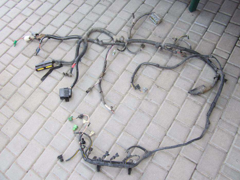

Едет проводка от рено (сейчас стоит проводка от Козмича, а с ней блок управления в салон не поставить, коротковата, оно то и ничего, но у меня подкапотка максмальная и нормально его не притулить нигде, только возле акума, а там его заливало вплоть до того что мотор останавливался (разьм заливало)).
Лагуновская длиннее, и с мелкими переделками станет нормальненька на родном 4хх месте в салоне.

Приехала проводка со 2го раза та что надо, да еще и как бонус от машины с автоматом. хотя автоматная часть выводов всеравно не юзаеться, есть лишние мелкие клемы лиры, которые отдельно нигде не найти, и провода для модификации оставшейся части. длинны хватает, только слегка удлиннить нужно на часть датчиков и РХХ.
Блок управления при этом должен будет оказаться в салоне, где ему и место. реноже блин куда его только не ставит, но обычно гденибуть так чтобы ему было и жарко и холодно и воды и грязи побольше. чтобы ему понадёжней работалось, в этом варианте возле правой фары, а на какомто минивене под левой фарой видел, прям перед колесом, подкрылок только отделял его. но эт рено.
вобщем сделаю по феншую, бо реально места под капотом блоку управления нормального нет, а там и газовый ЭБУ перенесу, + будет повод корректно развести запрос от климата на мозги на включение кондея через нужные датчики давления, Гринбуками нужными обзавёлся, там все просто.
А качество работы мотора на 5м фениксе + наличиие хоть и кривоватой но диагностики по сравнению с 3м фениксом не оставляет ни тени сомнения в том что это оправдано.

Повідомлення Merlin » Суб квітня 30, 2016 9:11 pm
сегодня занимался гинекологией. проталкивал из салона в левый правый проводопровод проводку инжектора от Лахуны. снять и разобрать не мог никак, ибо там все собрано качественно и корпус салонного фильтра на кузовной гермет приклеен как и сама пластиковая направляйка проводов.
вывелись все, теперь надо денек с паяльником под капотом и в салоне пошаманить и будет сделано все по штатному варианту (в том плане что салонный жгут я не трогал и родным разьемом к нему будет подключена модифицированая проводка от лагуны) блок управления переедет в салон.

Подключил, исользовав все штатные пердохранители и штатный разьем, релюшек одна вместо 2х (так по штатну на 5й феникс в отличии ит 3го положено). все зажгутовано, все красиво, все работает. Осталось подкоючить только кондейную часть и дотянуть провод до адсорбера. :viking:
