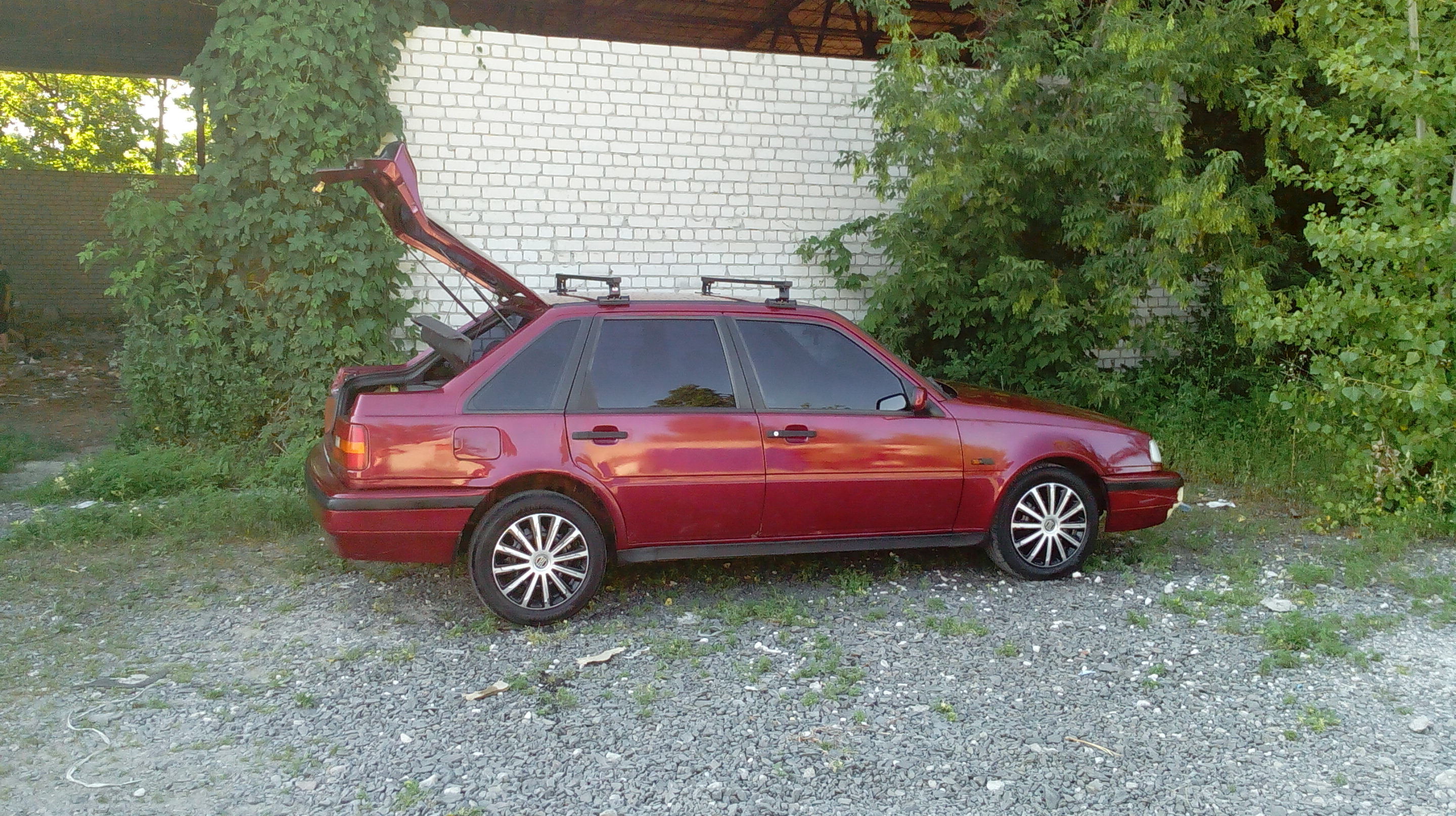

Поставил багажник на крышу (уже 6 раз испытал).

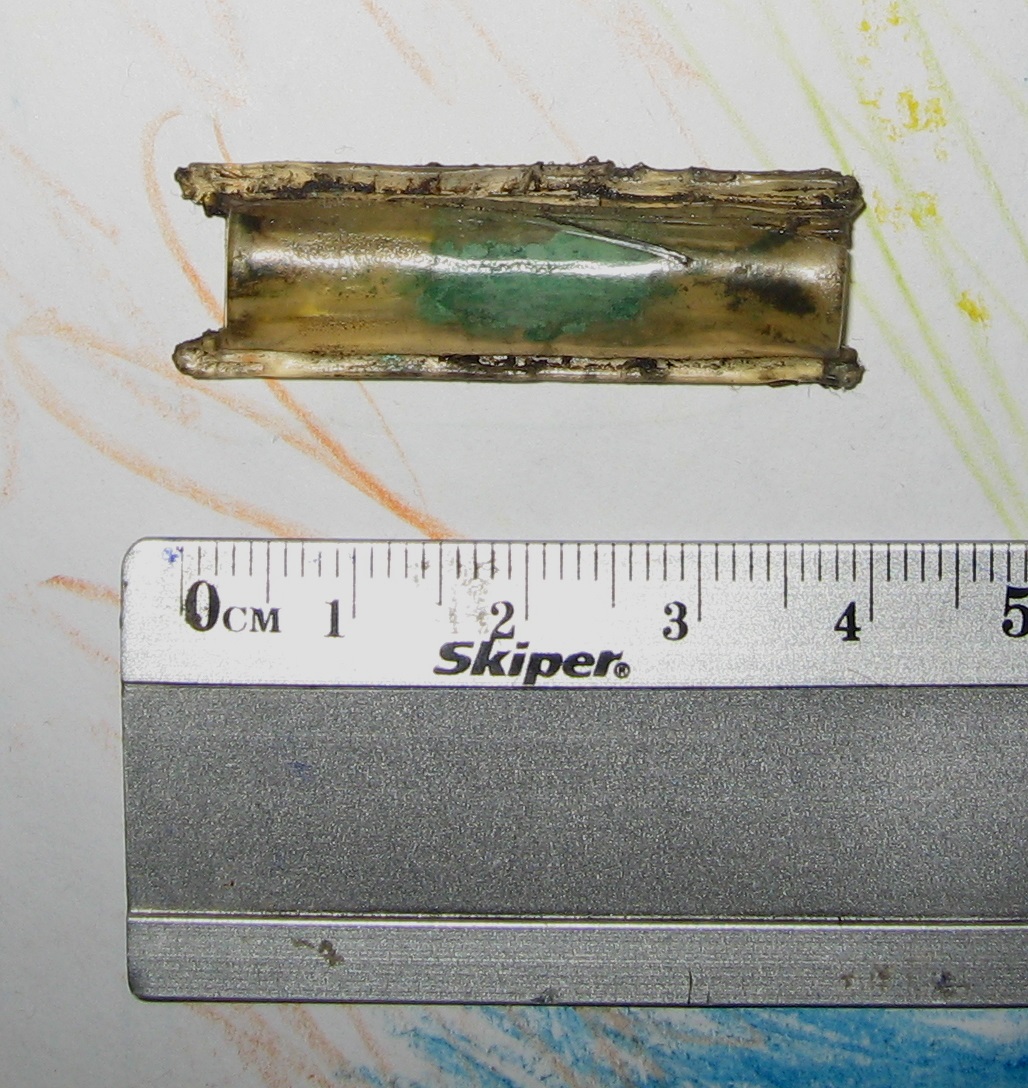

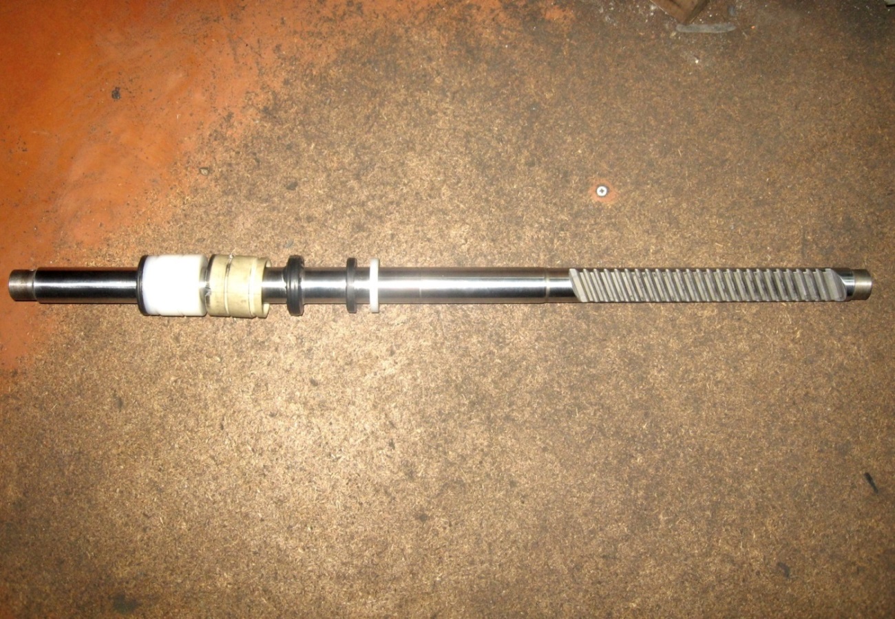

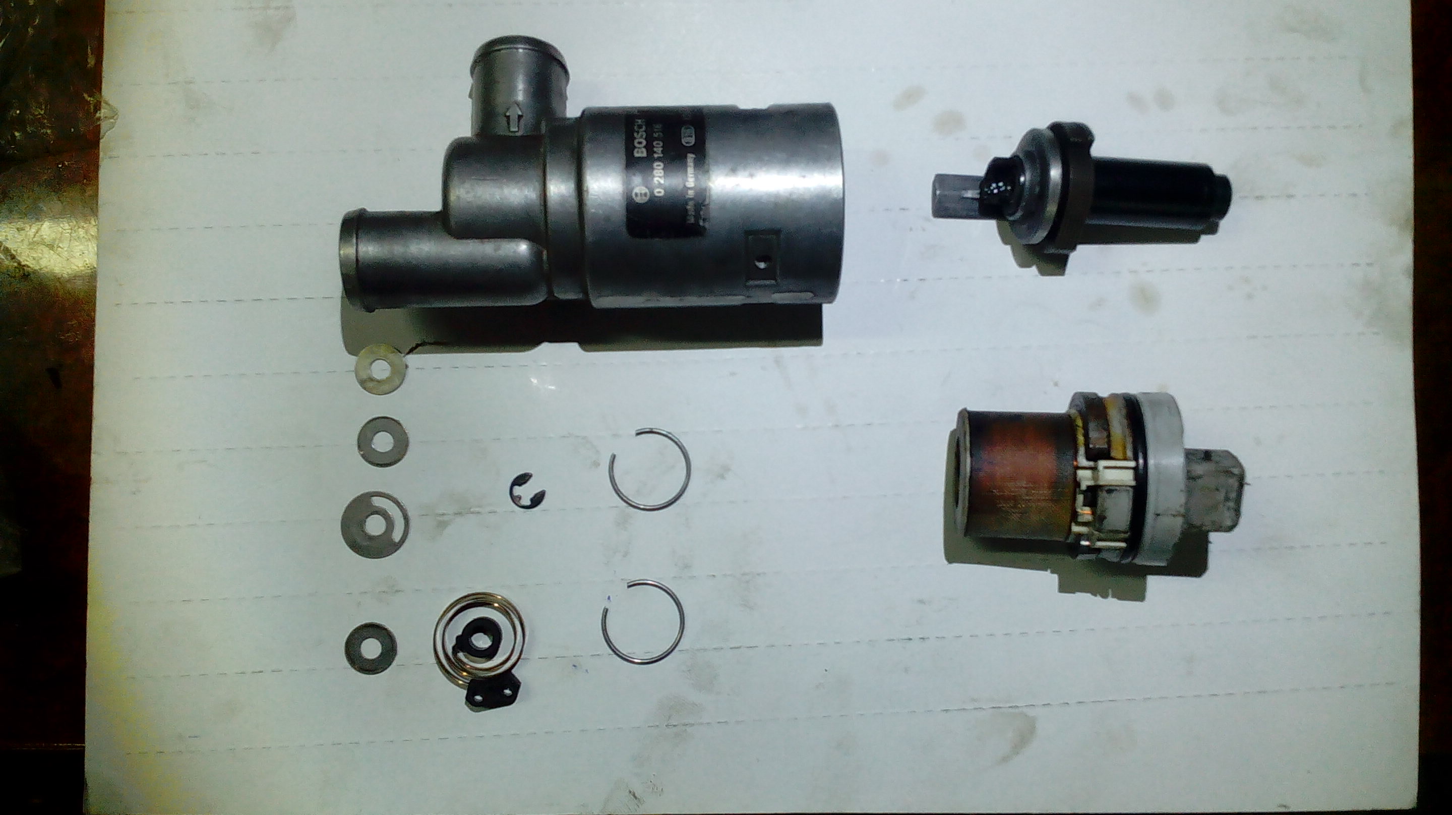

Ехал с работы начала постоянно глохнуть на холостых. Утром взял новый ДПДЗ, в бардачке, там где предохранители и лампочки (он ведь у всех там лежит?), за 15 минут поменял и стала работать машина почти как новая.
Через время совсем отказалась работать на бензине. Полез сразу к бензонасосу и угадал - отгорел провод питания, в баке!!! :o Припаял новые провода. Заработало.

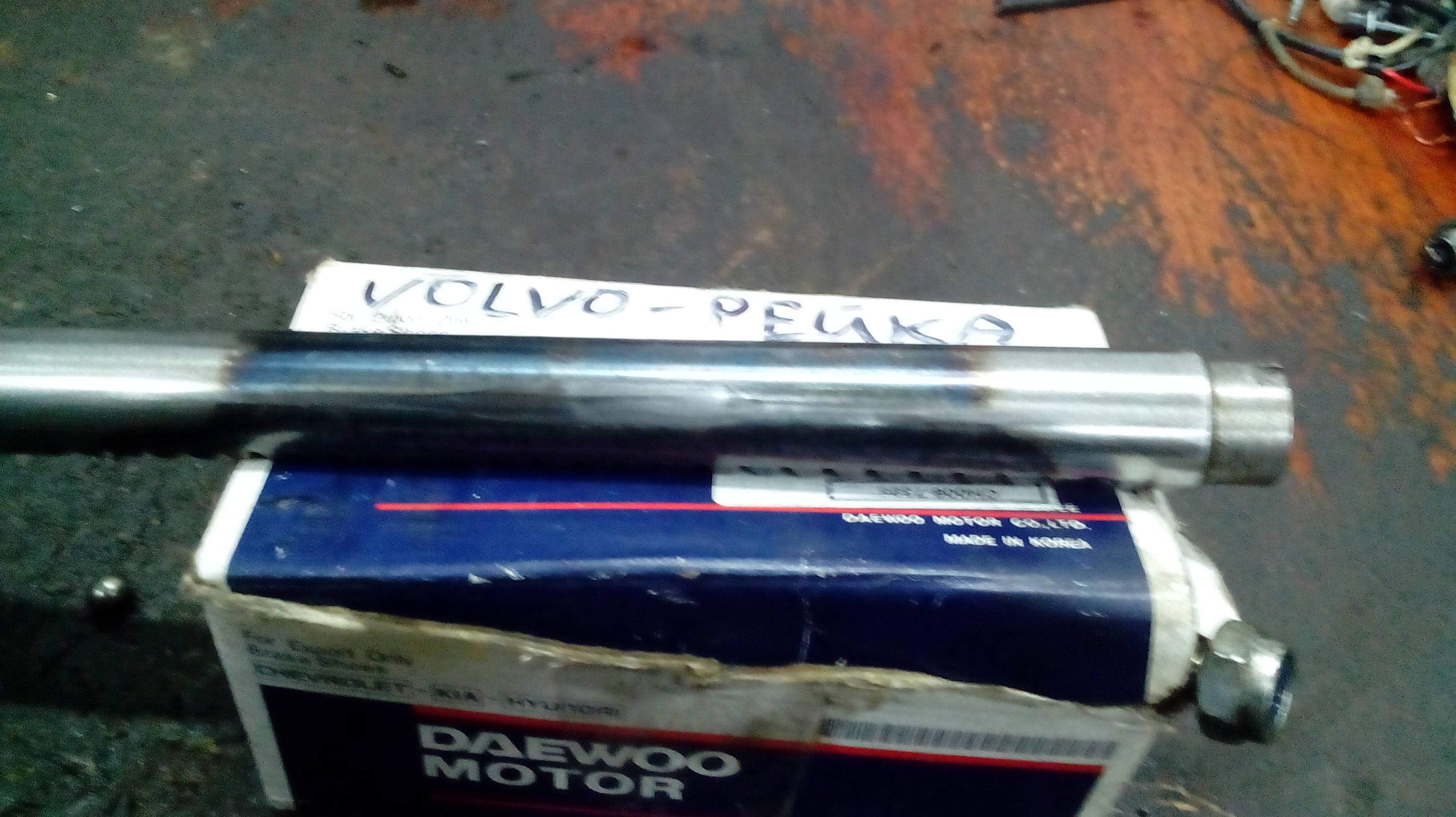

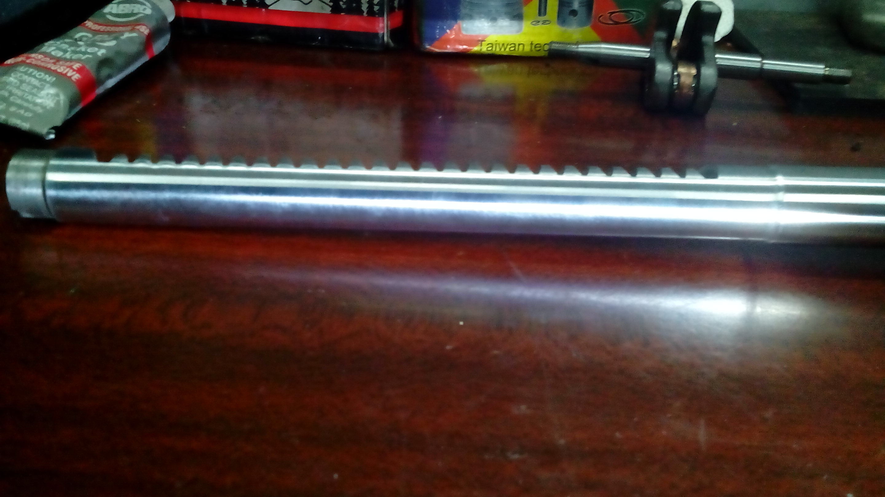

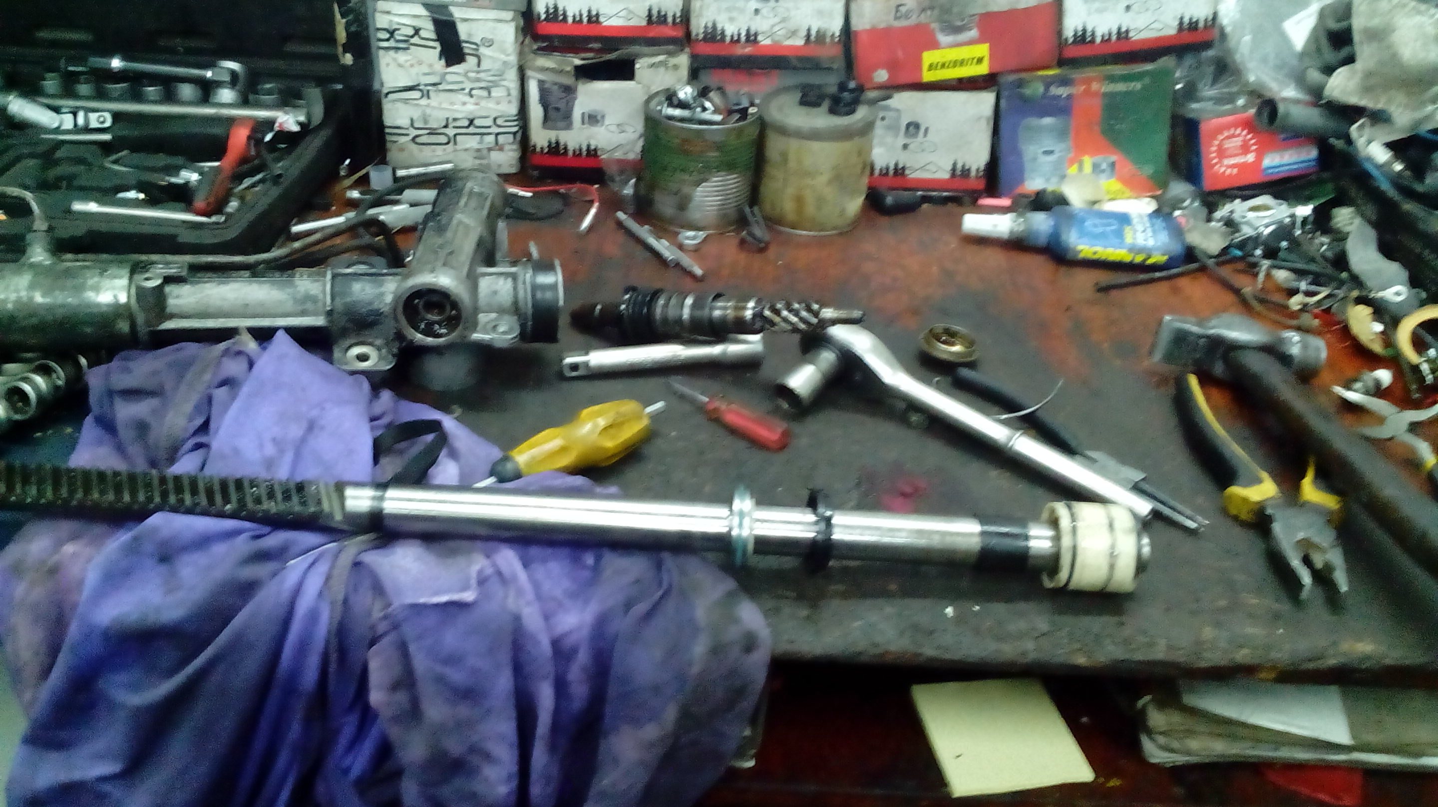

Из любопытства и желания сэкономить разобрал РХХ - ломаться там нечему, сердечник на двух подшипниках и катушка. Помыл, пока не собрал, никак не куплю маленьких саморезов для сборки.

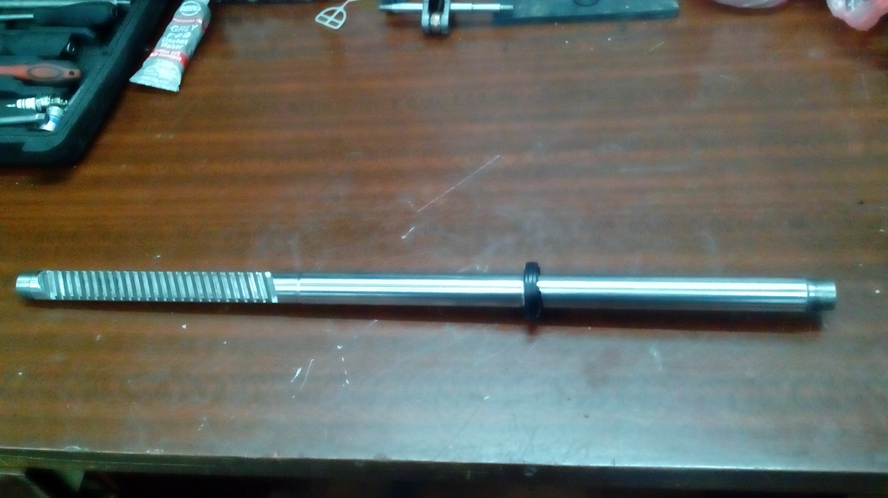

Разобрал старую рейку, посмотреть смогу ли ее вернуть к жизни (та что сейчас стоит уже стучит). На старой был небольшой люфт в середине рабочего диапазона и она подтекала. Вскрытие показало что выработка не на зубах, как я предполагал, а с тыльной стороны зубов. И рабочие цилиндрические поверхности в раковинах.

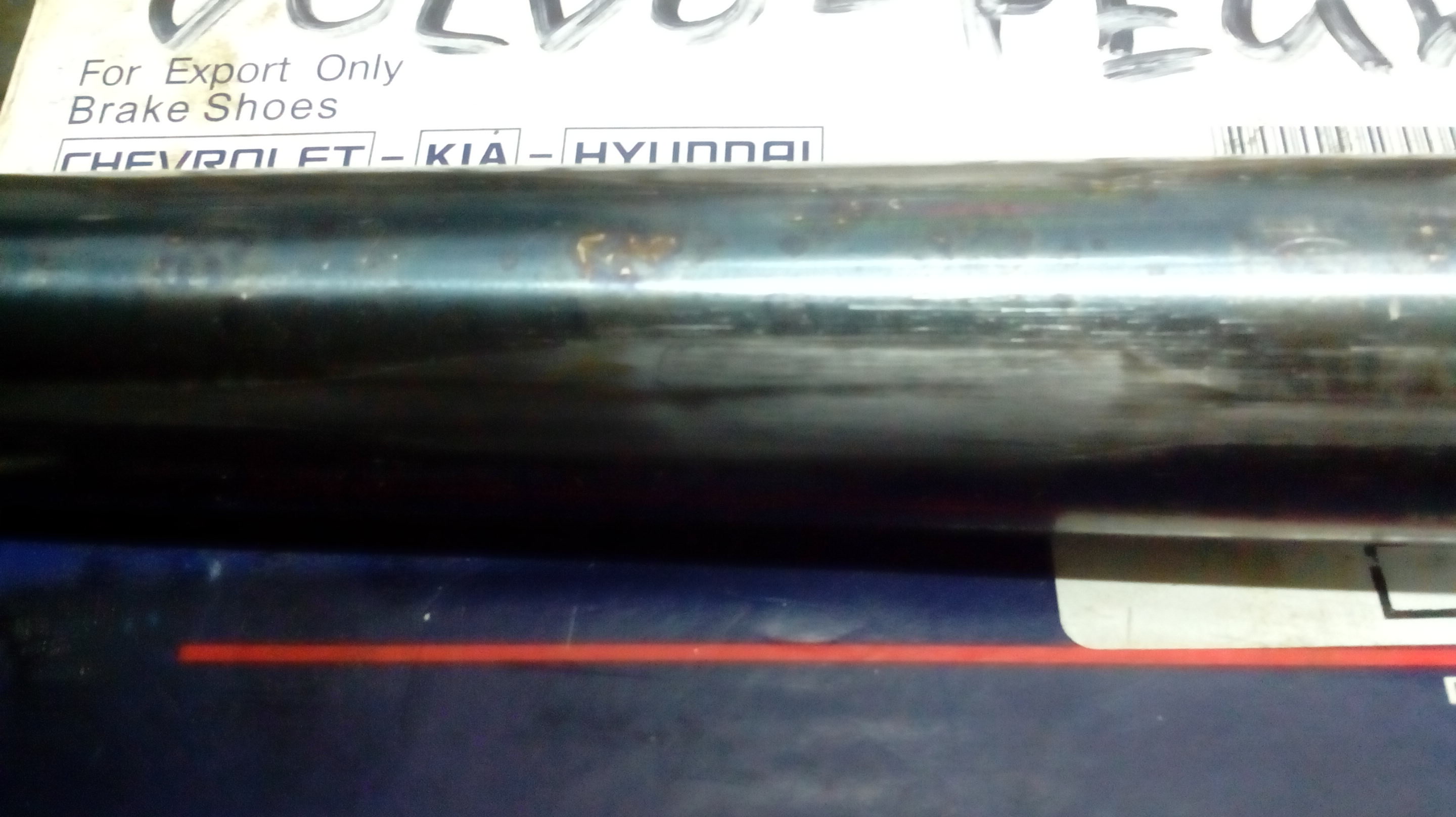

Повідомлення alexey500 » Суб жовтня 29, 2016 11:10 pm

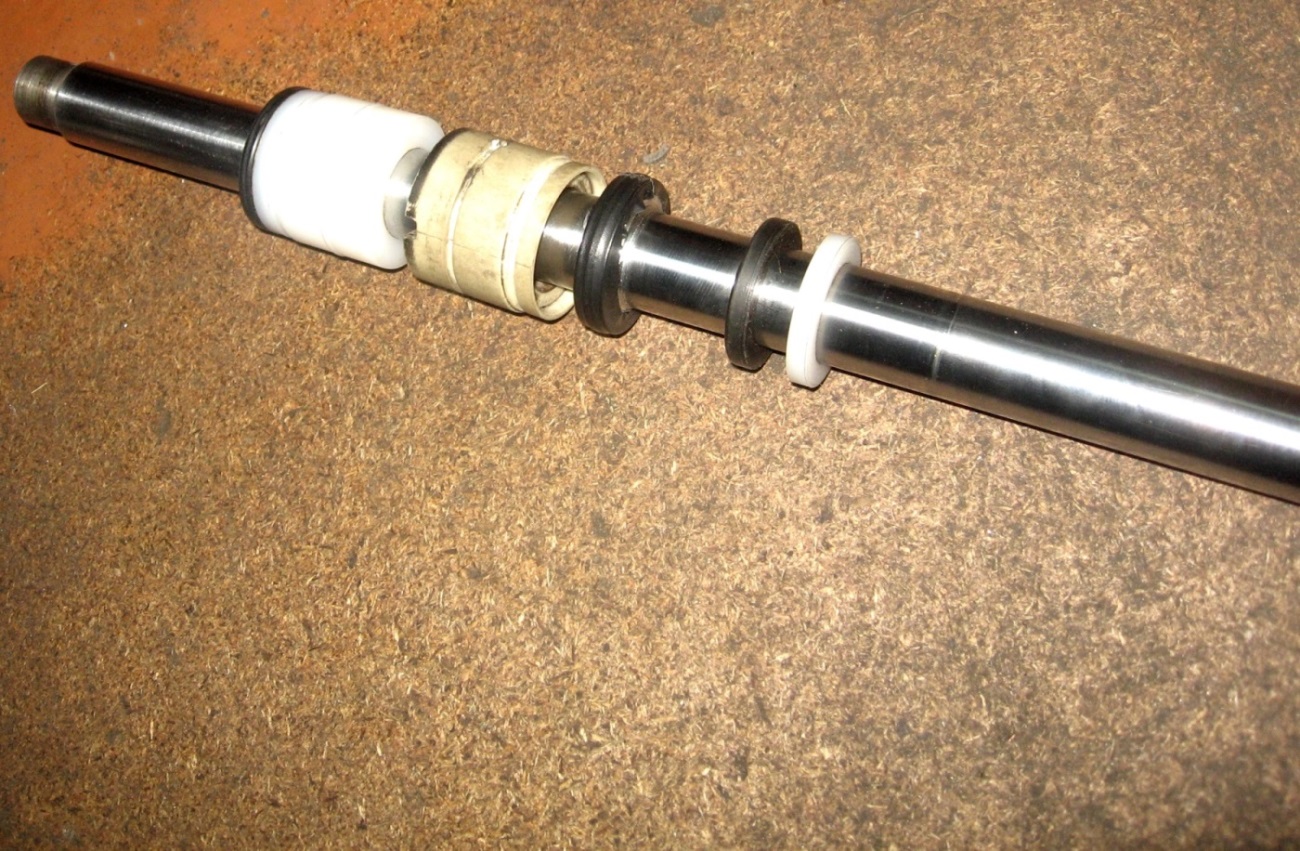

Вал рейки победили. Пошлифовали, похромировали и опять пошлифовали. Получилась красота. Сальники куплены. Осталось выточить одну втулку и можно собирать.

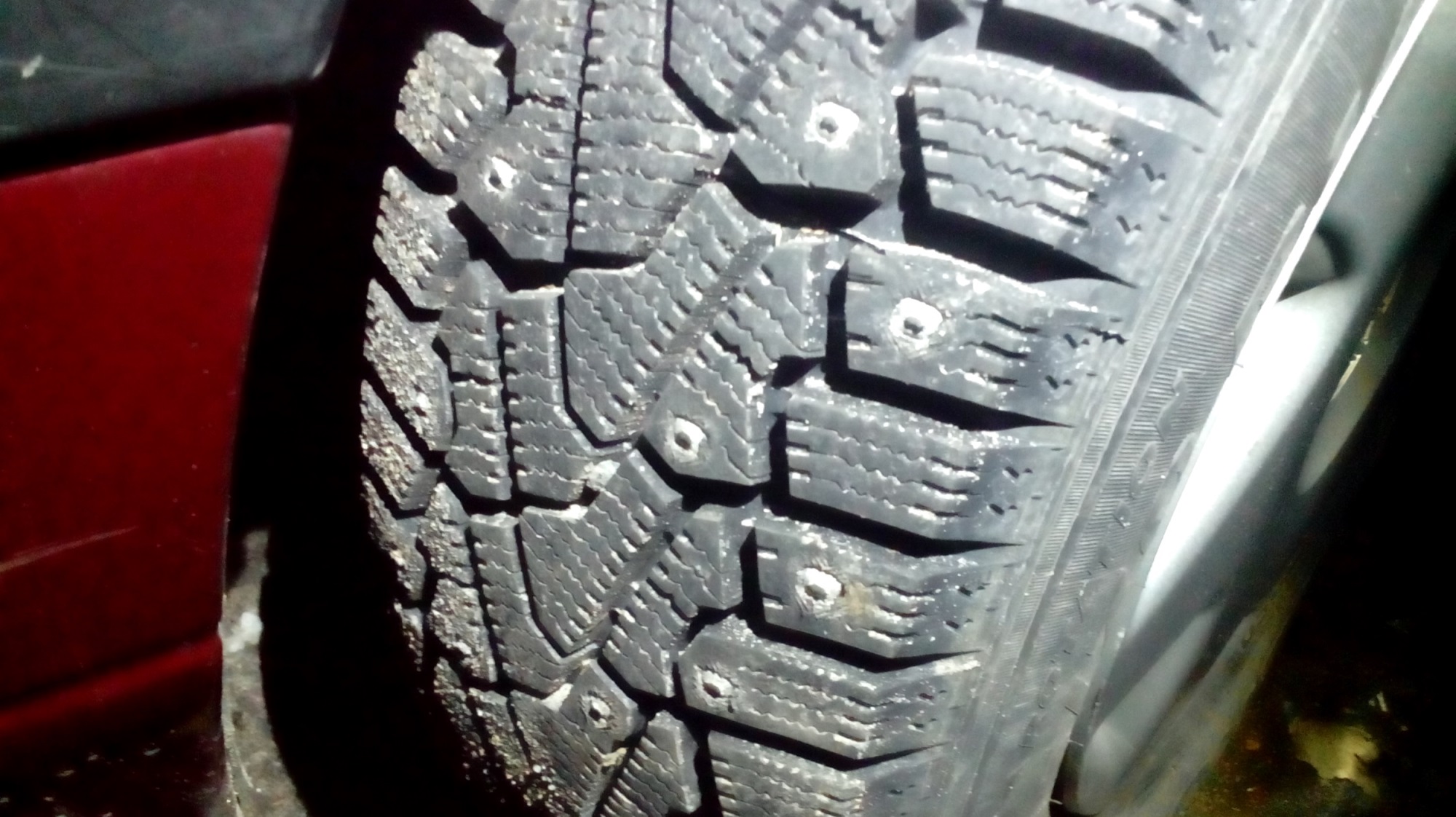

С мая месяца выбирал зимнюю резину и наконец купил - PIRELLI ICE ZERO 185*70*14 шип. Обул на 14-е оригинальные железяки с родными колпаками. Теперь можно ям почти небояться.

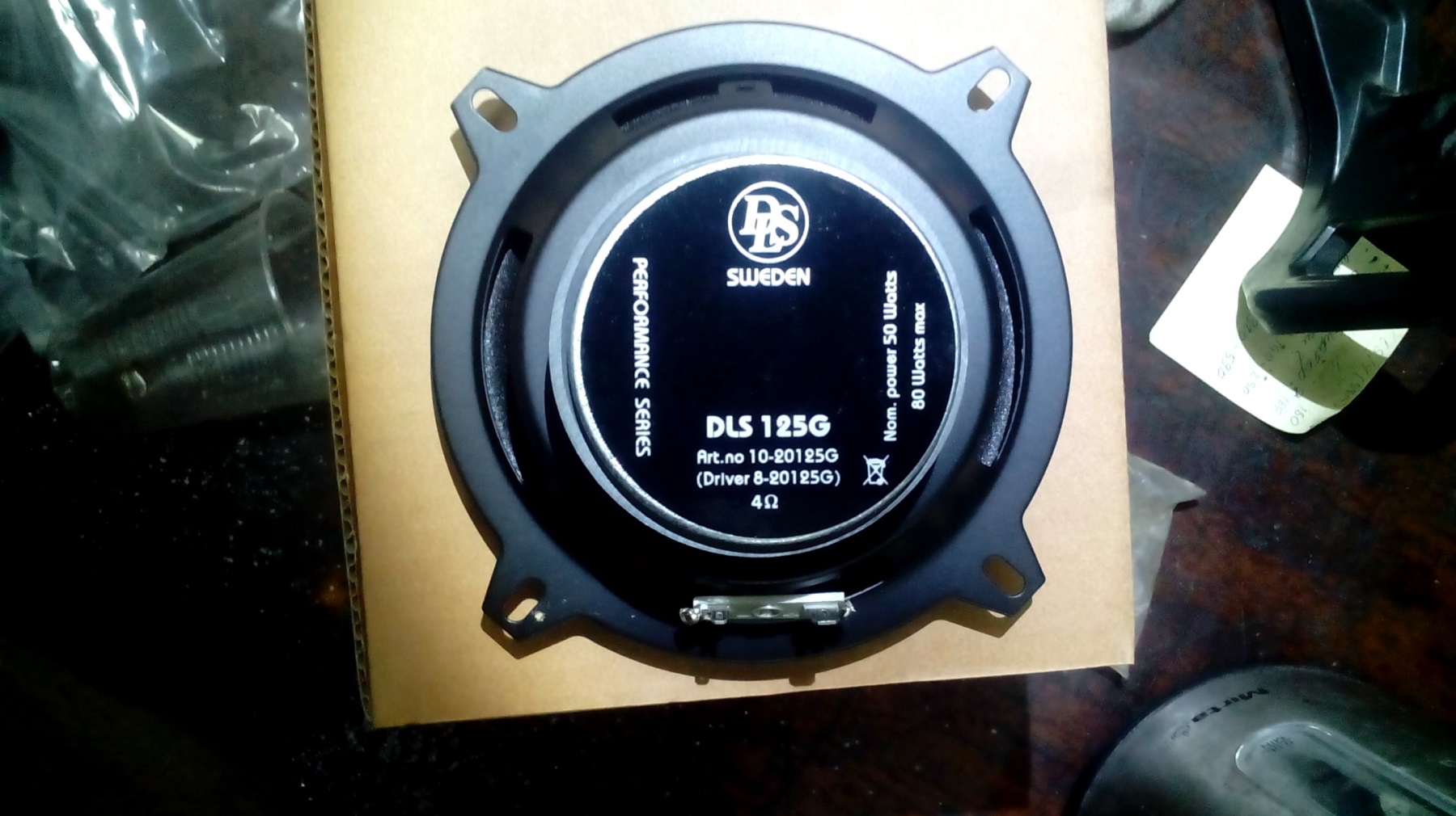

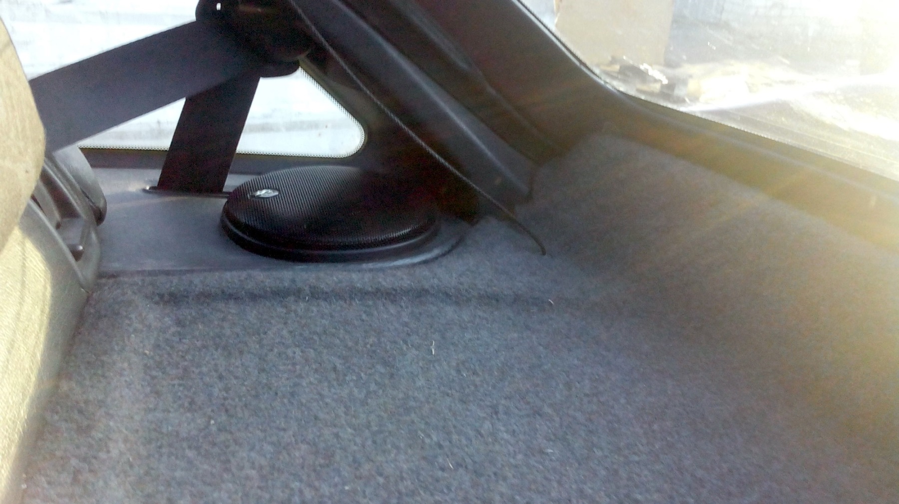

И наконец дошли руки до задних динамиков. Учитывая нынешние тенденции торговли - кто красивей написал цифры, тот больше продал - решил выбирать динамики по звучанию. В итоге получились двухполосные, а не 3-х, как хотелось, и диапазон частот вроде 60-18000 Гц. Но звучали они гораздо приятней чем 3-х полосные 30-22000 Гц. 60 Гц конечно далеко не 20, но звук в машине стал гораздо интересней. Теперь громкости достаточно.

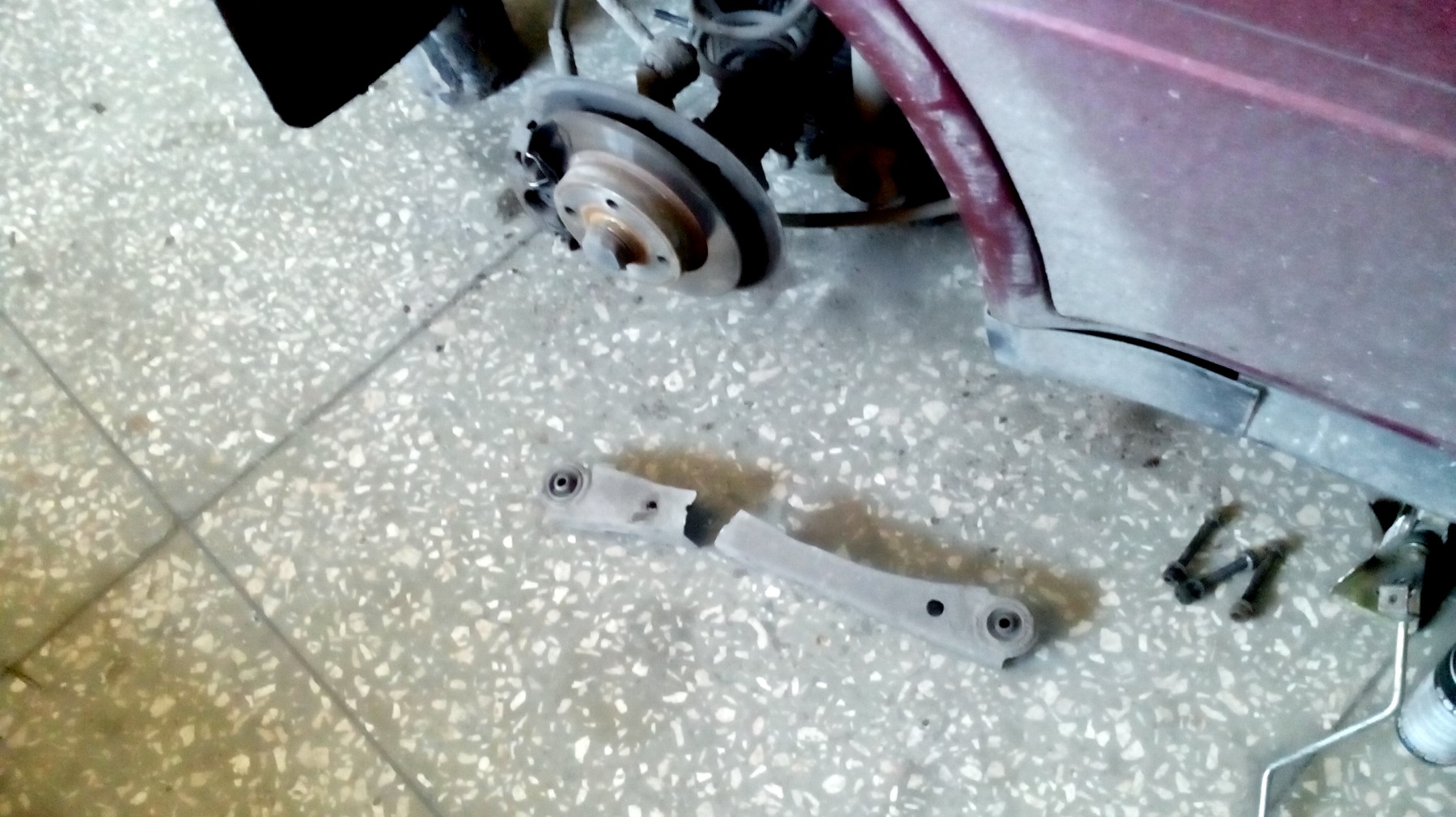

Повідомлення alexey500 » Пон листопада 21, 2016 11:49 pm
На прошлой неделе немного поездил по трудно проходимой грунтовке - не хватало ни дорожного просвета ни ходов подвески. А сегодня сзади что-то застучало. Залез под машину, а там -"розгусля". Пол дня устранял. На работу так и не доехал. За то приятно провел время - бывшие сотрудники (8 лет как бывшие) безвозмездно организовали отапливаемый склад, рабочую одежду, сварку, чай, еду и всестороннюю помощь.

Повідомлення Merlin » Вів листопада 22, 2016 12:18 pm
Это всегда приятно когда есть друзья которые помогут безвоздмездно.

Выточили новые втулки в рейку - 50 грн за материал + вкусняшки.

Новая резина успешно прошла испытания тяжелыми дорожными условиями. Поднимался на обледеневший подъем: БМВ, елозящий задом по всей полосе, впереди толкали - я ехал следом с небольшой пробуксовкой без ухода с траектории. Деньги потрачены не зря.
Я еще переживал как оно будет зимой на автомате? Покатался - отпустило. Плюс - трогаться лучше, минусы - торможения двигателем почти нет (но огромный плюс - при торможении двигателем и тормозом не заглушишь мотор) и при застревании раскачаться сложнее, но можно.

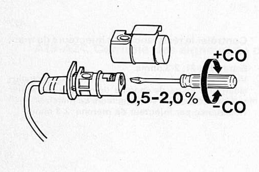

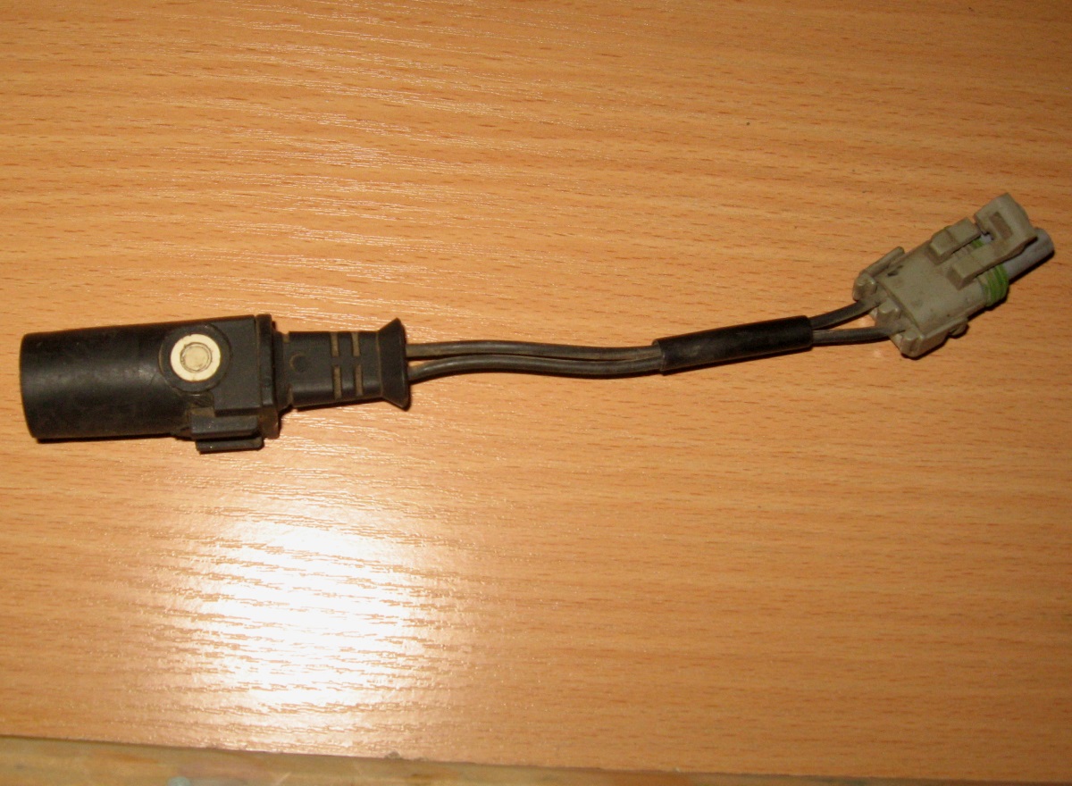

Вчера вечером попал немного раньше в гараж и решил побороться с плавающими холостыми и крайне нестабильной работой двигателя на бензине. Снял разьем с мозга и промерял все показатели на нем согласно мануалу. Замеры показали что перепутаны провода на датчиках температуры воздуха и температуры двигателя, сопротивление СО-регулятора находится за пределами указанными в инструкции.
Провода на датчиках перепутал кум когда голову снимал. Логично ведь поставить синюю фишку на синий датчик? Но не правильно. Поставил провода на место и с холостыми стало все нормально (за день ни разу не вылезли за 900-1000) и поехала чуть веселее.
На СО-регуляторе пока не нашел что крутить - покоцанный он какой-то. Нужно будет днем его снять и тщательнее поискать крутилочку.
alexey500
Повідомлень: 1106
Автомобиль: V70 2.0T

Повідомлення Merlin » Сер грудня 28, 2016 12:04 pm
СО регулятор проще всего заменить просто переменным резистором. гдето написаны в нете его параметры.
как хорошо что я себе заморочился заменой мозга на москвичёвские с 2мя катушками. всю диагностику можно делать с компа либо даже смартфона.
правда протокол там рагульный древний, но темнеменее полноценная диагностика, и все косяки видны сходу.
Re: 440. Такая только у меня и у Майкла Джексона.
Повідомлення alexey500 » Сер грудня 28, 2016 10:56 pm
Валера говорит переменный резистор жить не будет. Мой старший брат - электронщик, рекомендует настроить СО переменным резистором, а затем впаять постоянный. Для переменного под капотом машины совсем неблагоприятные условия - есть шансы что будет самопроизвольно менять сопротивление. Правда существуют какие-то герметичные резисторы, но говорят тяжело найти.

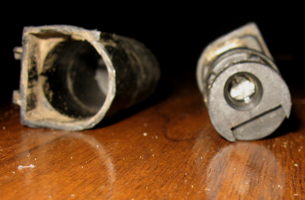

Я свой регулятор снял, отмыл. Совсем он не покоцанный. Наверно белый кругляшок это или поломанная крутилка или ее крышечка. Колупнул иголкой слегка - не открывается.
alexey500
Повідомлень: 1106
Повідомлення sergvega » Сер грудня 28, 2016 11:07 pm
alexey500 написав:Вчера вечером попал немного раньше в гараж и решил побороться с плавающими холостыми и крайне нестабильной работой двигателя на бензине. Снял разьем с мозга и промерял все показатели на нем согласно мануалу. Замеры показали что перепутаны провода на датчиках температуры воздуха и температуры двигателя, сопротивление СО-регулятора находится за пределами указанными в инструкции.
Не там другая логика - синий холод, красный тепло, датчики могут быть какого угодно цвета, а фишки нет
Донецк
sergvega
Повідомлень: 1391
Звідки: ОРДИЛО, Украина
Автомобиль: volvo 440
Повідомлення alexey500 » Сер грудня 28, 2016 11:13 pm
sergvega написав:Не там другая логика - синий холод, красный тепло, датчики могут быть какого угодно цвета, а фишки нет
Я уже понял. Только ездил так около года :oops: пока не померял. Самое смешное что то что они перепутаны видно и так, сразу при открытии капота.
alexey500
Повідомлень: 1106

Все разговнял. В мануале написано - "снимите крышку". КАК ??? Чтоб снять крышку нужно снять белую фигню - она сидит как приклеенная. Стянул поверх нее. Пока снимал отламал кусок пластика. Жизненно важные органы не пострадали.
Подвиг совершил, теперь можно смело собирать обратно и начинать долго искать газоанализатор.

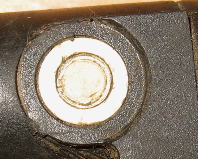

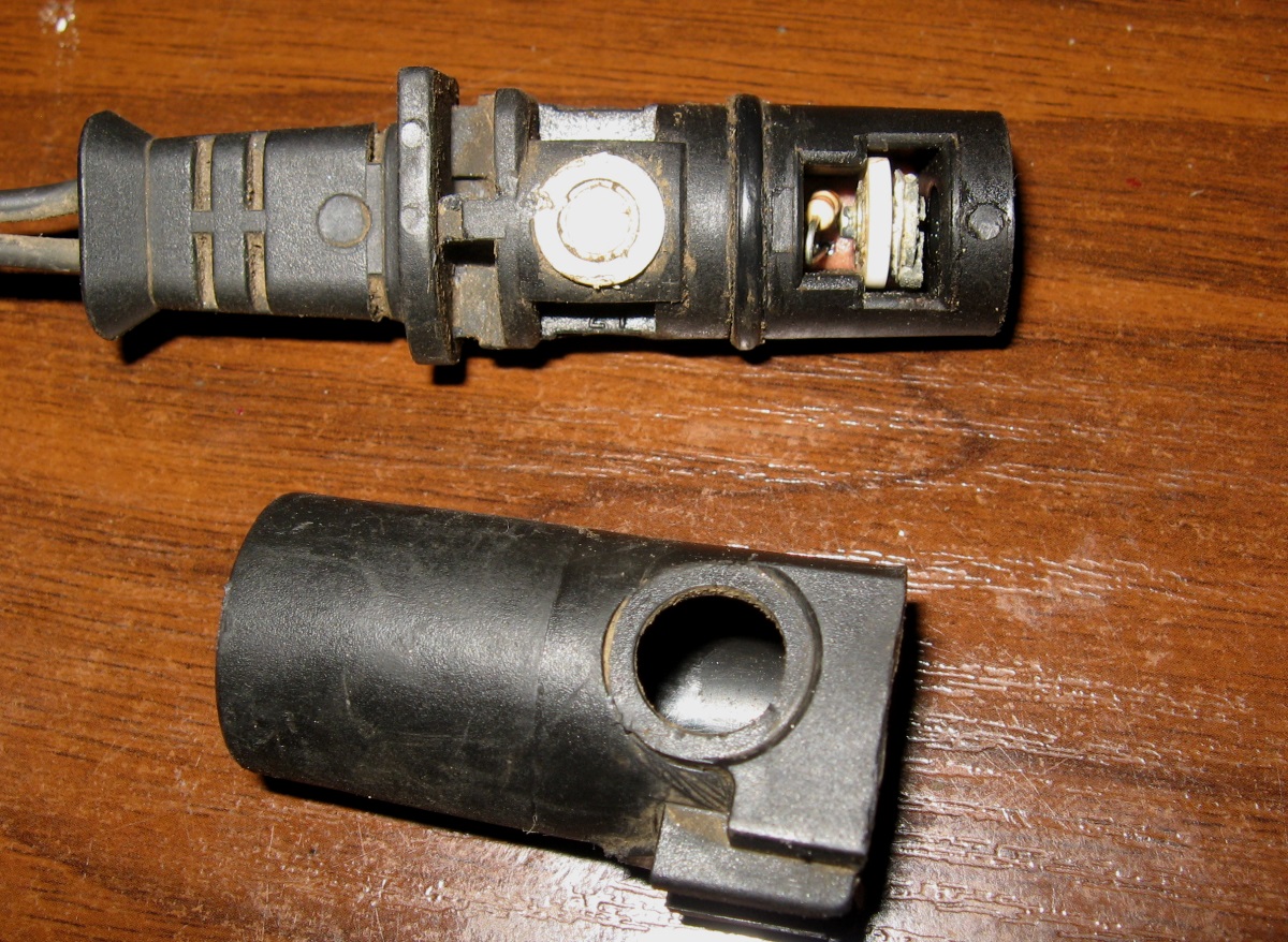

Наконец то нашел причину не работающей подсветки салона при открывании дверей (кроме водительской). Проблема таки была в месте соединения трех дверей в один провод. Увлекательным занятием было его найти. Сегодня нашел - у заднего левого пассажира под ногами (под ковриками), на четырех желто-белых проводах висит пластиковая штучка. В ней у меня все и сгнило. Выковырял провода, зачистил, соединил - все заработало. На работе пропаяю и загерметизирую.

влага попадала
Повідомлення Merlin » Пон січня 02, 2017 9:06 pm
а пластиковая штучка патрон изоляционный. таких много в проводке.
Повідомлення alexey500 » Пон січня 02, 2017 9:28 pm
Merlin написав:влага попадала
Было дело. Через задние фары затекало.

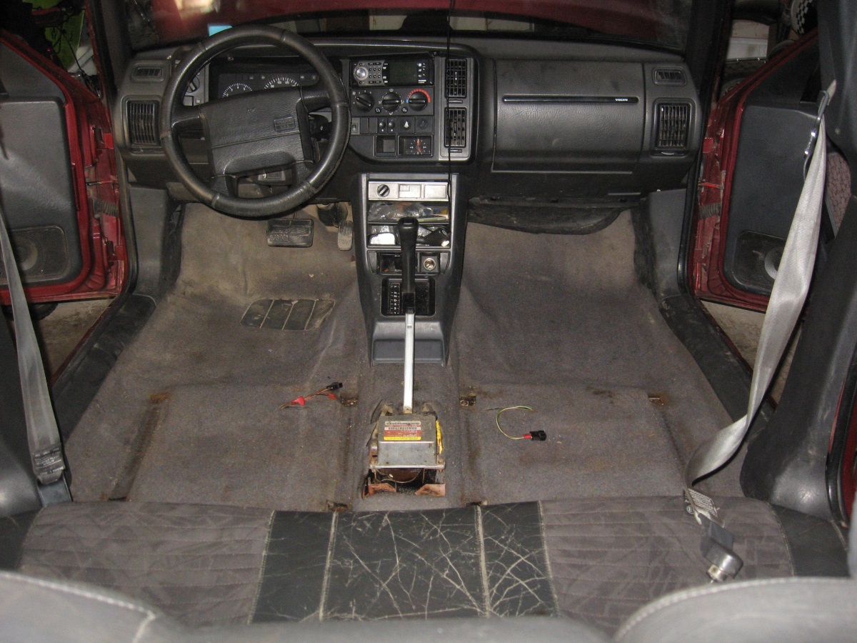

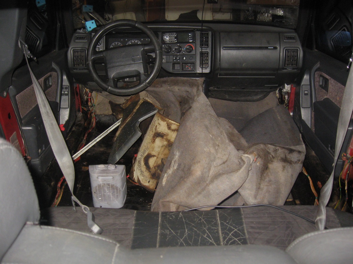

Повідомлення alexey500 » Сер лютого 22, 2017 11:37 pm
Прохудился коврик - набралось воды. Пришлось разобрать салон и просушить.

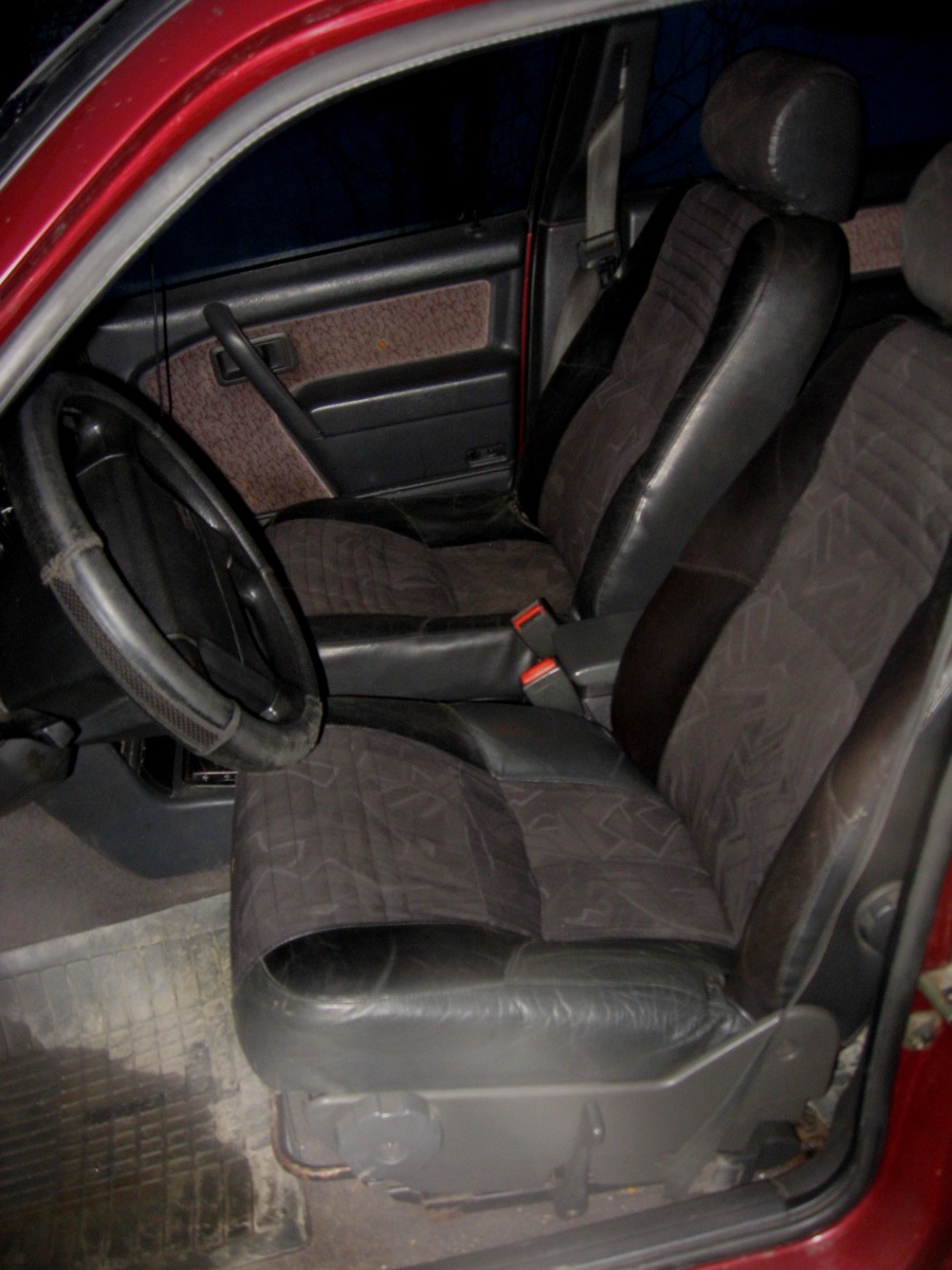

Заодно подреставрировал передние сиденья. На водительское ушла шкурка барашка и запасная спинка заднего сиденья. И немного поролона. От поджопной части водительского родным остался только правый торец и крепеж по периметру.

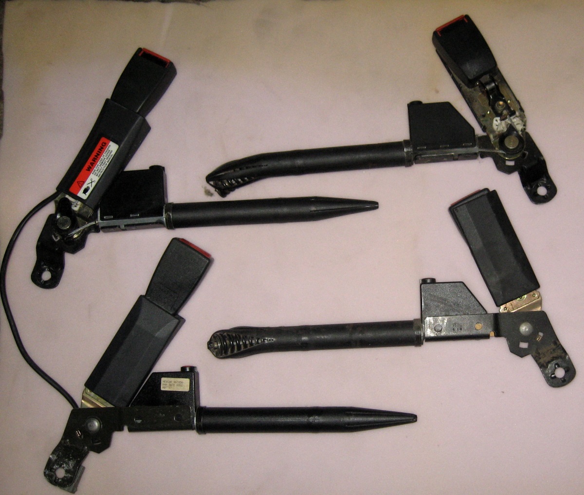

Поменял пострелянные преднатяжители ("небит-некрашен"), поскольку без них инерционные ремни бесполезны.

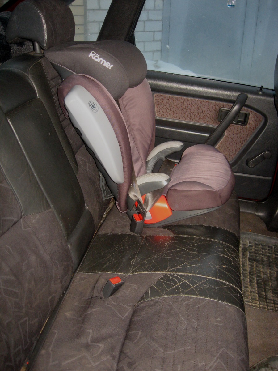

После двухнедельного изучения конструкций, производителей и краш-тестов детских автокресел, купил для дочки кресло. Б\у - 3100 грн. Знакомый ржал с меня - он себе в новый матиз купил новое кресло с доставкой на дом за 512 грн. "Кесарю - кесарево".
По результатам краш-тестов ROMER (BRITAX-ROMER) - VOLVO среди автокресел. RECARO вопреки ожиданиям уступает ROMERу.

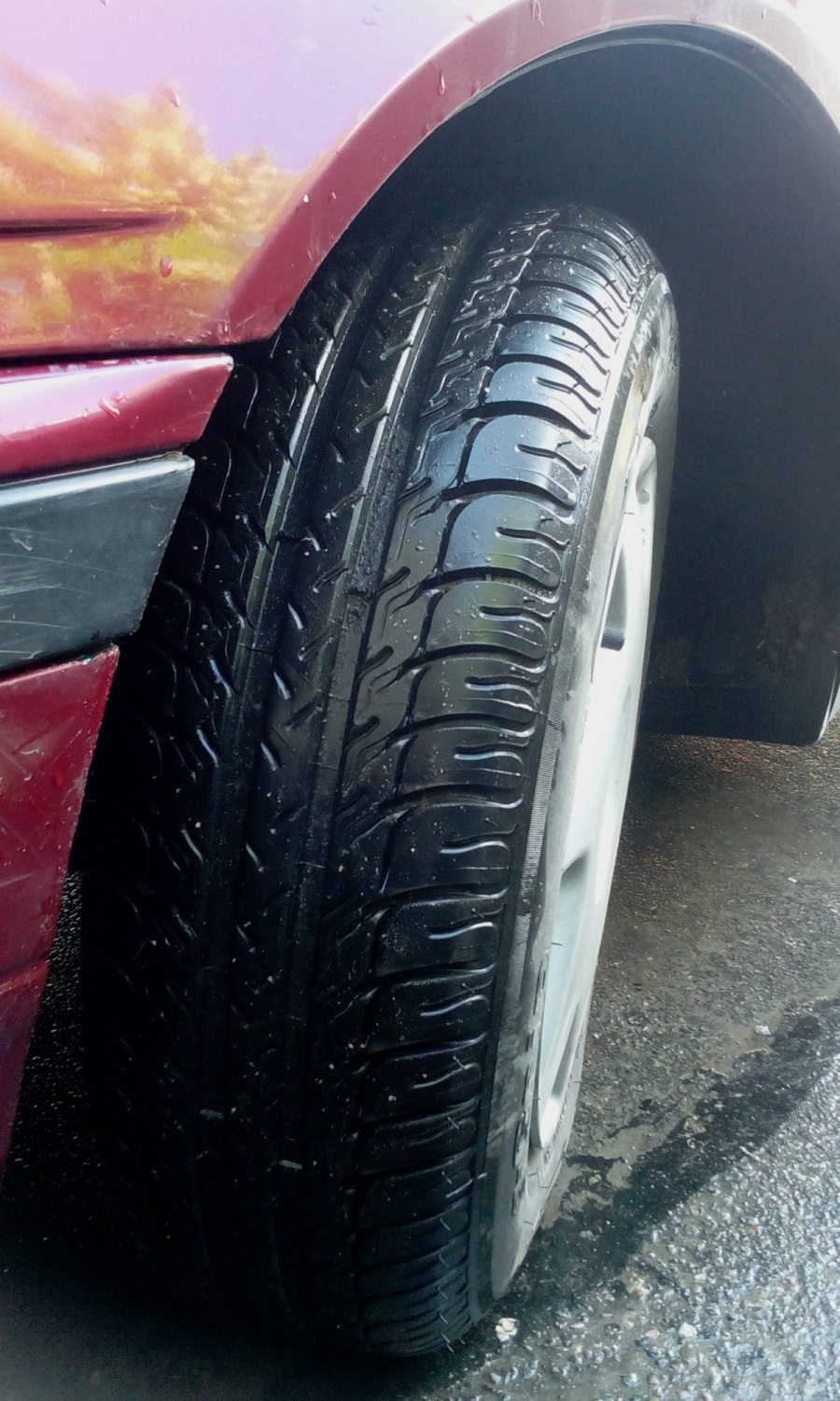

Обулись в новые тапки BF GOODRICH 185*70*14 - сцепление с дорогой и ямоустойчивость отличные.

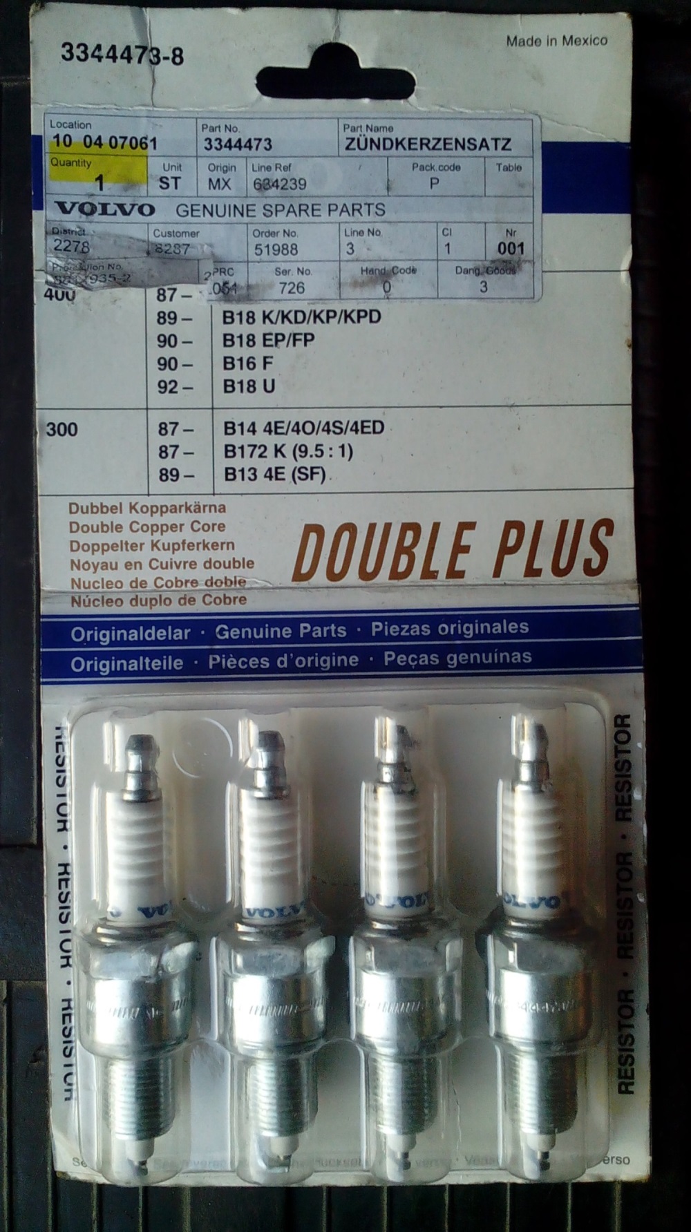

Поставил фен-шуйные свечи и заменил газовый фильтр - троить на холостых перестало и чуть лучше стало ехать.

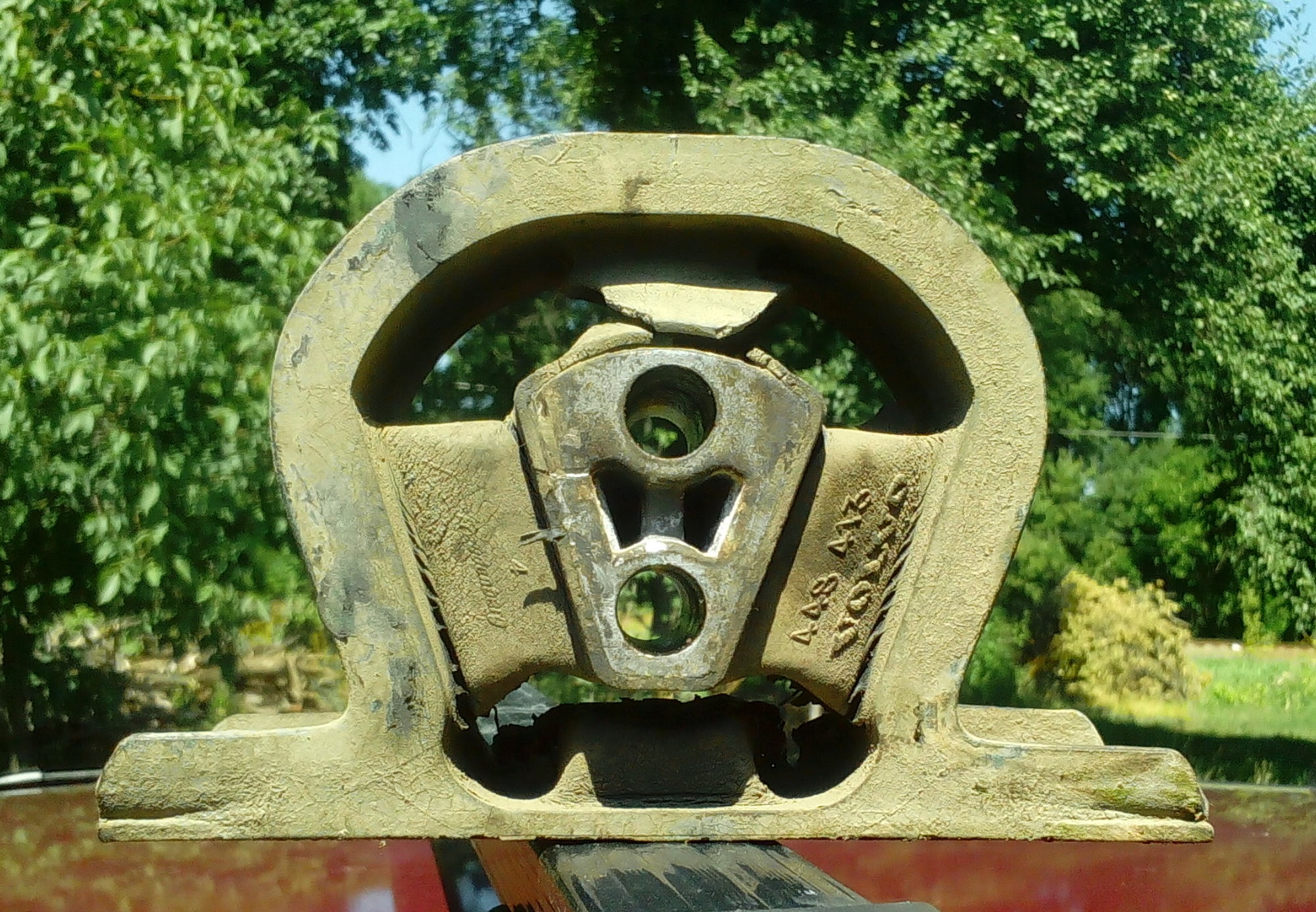

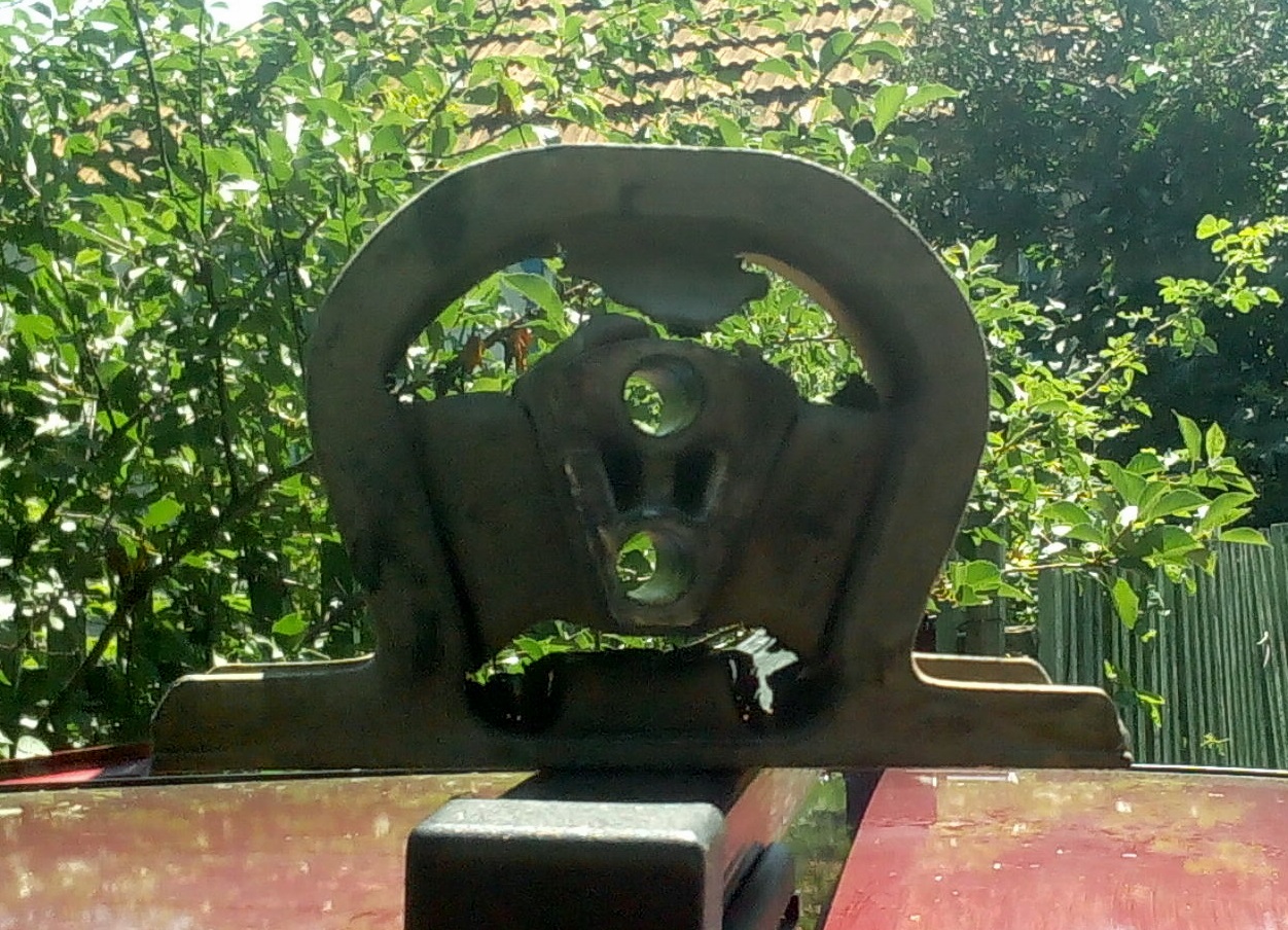

5. Легкий но противный пердеж выхлопа в районе коллектора-штанов не удалось обнаружить. Как суслик - его не видно, но он есть.

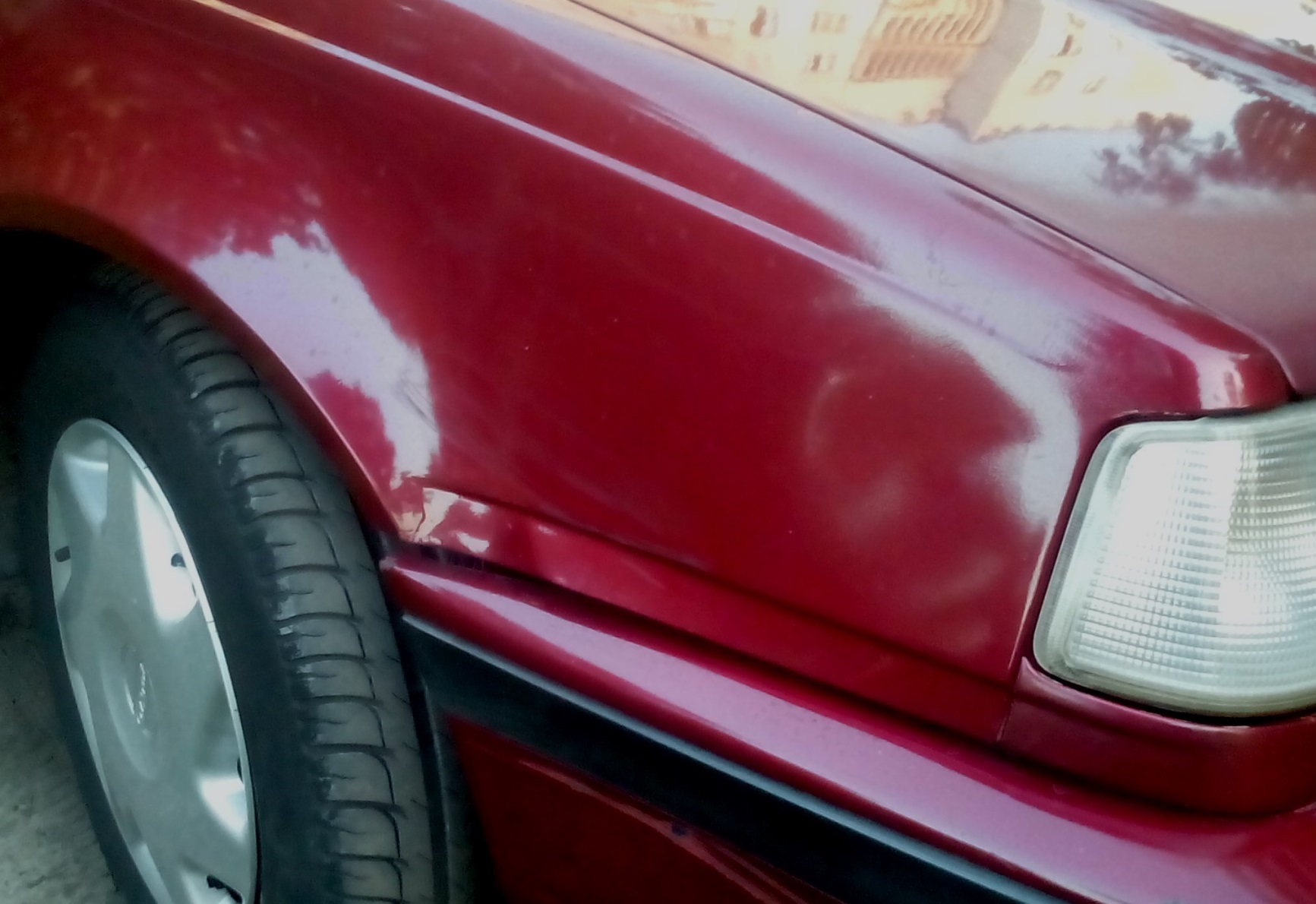

За сутки до отъезда догнал 21099 на перекрестке, поворачивая направо. Сначала отвлекся на пешехода ( :oops: ). Потом увидел что поток остановился и резко затормозил. На меня так же резко посыпались ящики с запчастями с заднего сиденья. Я с перепугу отпустил педаль тормоза и таки достал своим правым крылом бампер 99-й. Вышел водила, поинтересовался моим здоровьем. Потом спросил - какого хрена? Немного постоял, махнул рукой и уехал. Его повреждения устранятся полиролью для пластика. У меня похуже. Но все равно повезло что это был не Лехус или Панамера. Мог бы отдохнуть на год вперед.
